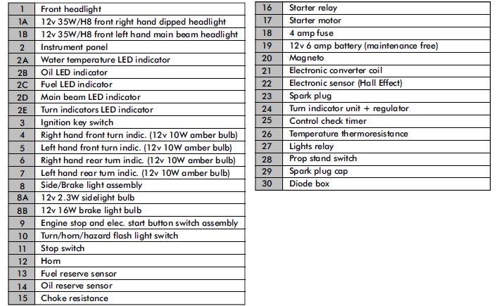

Ein Schaltplan würde helfen, das genauer einzugrenzen. So würde ich jetzt mal schaun, ob an anderen 15er Anschlüssen auch nur 7,5V anliegen. Wenn ja, dann hast du vmtl. irgendwo einen überhöhten Widerstand im System drin.
17. März 2019 - 22:20
Hab ich da...
Nr 13 ist der Tankgeber, der geht zum einen an den Tacho, zum anderen an irgend einen control check timer (Nr.25), was auch immer das sein soll.
Ich habe hinten beim Rücklicht noch so einen scheiss Leonelli Schalter gefunden, der beim anderen Derbi nicht da war, aber ob das der Control check timer ist, keine Ahnung, an der 25 soll ja aber auch der Seitenständergeber hängen den ich abgeschnitten habe...
und das mir als Elektrik Trottel 🙂
17. März 2019 - 22:26
kannst du mir den Plan mal in voller Größe zukommen lassen? Auf deinem Upload ist leider überhaupt nichts zu erkennen. Dann schau ich mir das in Ruhe an, vllt. sehe ich ja eine Verbindung.

Nr 13 ist der Tankgeber, der geht zum einen an den Tacho, zum anderen an irgend einen control check timer (Nr.25), was auch immer das sein soll.i
Das sollte eine kleine schwarze Box in der Nähe der Batterie sein:
Zitat: "Für die Kontrolllampen ist so ein ominöses schwarzes Kästchen zuständig..."
Timer
Ob das jetzt bei deiner Derbi auch so ist, weiß ich nicht aber meine Suche nach "control check timer" lieferte mir den o. g. Link. Vielleicht ist das Teil defekt?
22. März 2019 - 20:01
du bist echt gut!
Ja, das wird bei den Holländern komischerweise Lichtschalter genannt, ist wohl dafür da die Kontrollampen im Tacho zu aktivieren, wenn z.B. der Seitenständer ausgefahren ist die Stop Lampe etc...Also anders kann ich mir die Funktion nicht erklären, aber ob das Teil dafür sorgen kann das der Tank den Benzinstand immer voll anzeigt... schwer zu glauben, aber ich muss es testen, da ich auch null Plan habe wie ich bei dem Teil einen Defekt messen könnte...
Das Teil suche ich schon seit Tagen und werde es wohl bei easyparts bestellen für 25€, auf der Fährte bin ich auch schon.Ist auch das einzige wo ein Kabel vom Tankgeber hingeht, abgesehen vom Tacho und Masse bei Batterie.
Das andere was ich noch testen muss, ich habe ja den Geber für den seitenständer abgeschnitten, eventuell hab ich dadurch auch nen kurzen drin, das wollte ich noch testen bis ich dieses schwarze Kästchen hier habe. Übrigens sind beide Schalter/Geber von leonelli, meine Meinung zu der Firma hab ich ja schon kund getan, kenne kaum was schlechteres
