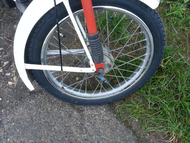

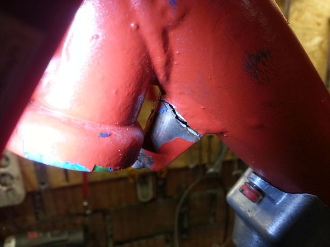

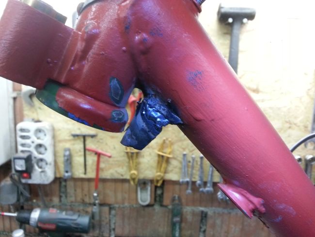

Heute habe ich die Jawa in die Werkstatt gebracht und mir die Unfallschäden genau angesehen. Um es kurz zu machen: Die Sache hätte wesentlich schlimmer sein können, aber das Moped hat ganz schön was abbekommen.
Der Lenkeranschlag am Rahmen ist raus gerissen, was ziemlich aufwändig zu reparieren ist. Außerdem hat die Lenkerklemme eine Schraube eingebüßt. Ob hier "nur" die Schraube raus gefallen ist ober ein größerer Schaden vorliegt habe ich noch nicht geprüft. Außerdem ist jetzt ein ziemlich großes Spiel im Lenkkopflager. Woran das liegt muss ich noch genau untersuchen, die nötige Zeit war heute aber nicht da.

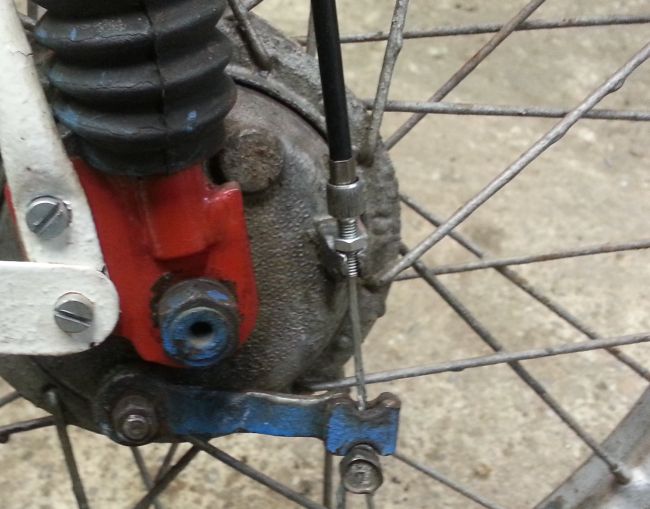

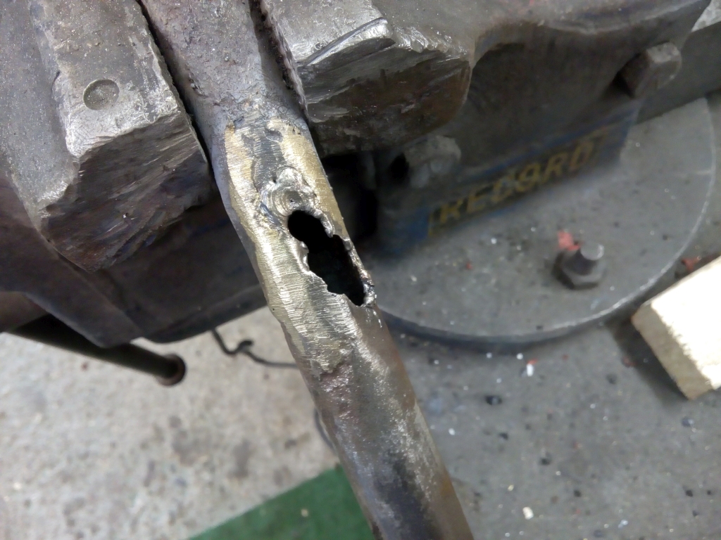

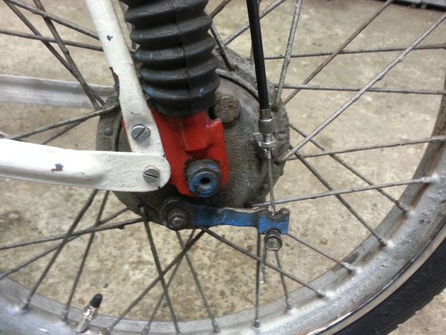

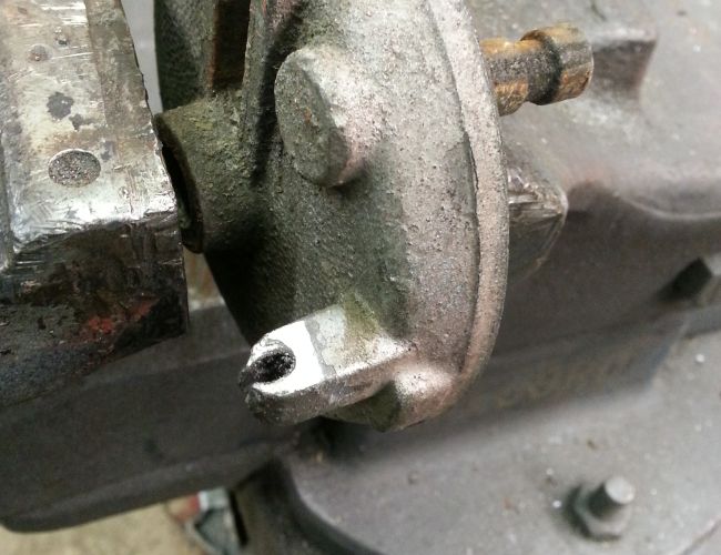

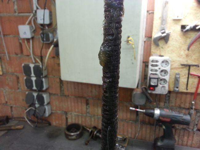

Am wichtigsten war aber natürlich die Vorderradbremse, die ja auch Ursache für den Unfall war. Der Grund für den abgesprungenen Bowdenzug ist offensichtlich: Die Führungsnase ist ausgebrochen.
Grund dafür dürfte Materialermüdung sein. Nach dem ich die Schadstelle abgefeilt hatte zeigte sich jedoch, dass noch genug festes Material für einen Rettungsversuch vorhanden ist. Doch wie setzt man so etwas in Stand?
Viele Mopeds haben an dieser Stelle aber eine Einstellschraube, die gleichzeitig den Bowdenzug führt. Daher habe ich nun versucht eine solche nachzurüsten und dazu ein Gewinde M5 in die vorher glatt ausgebohrte Zugführung zu schneiden.
Trotz der rachitisch aussehenden Struktur ging das erstaunlich problemlos und eine passende Zugeinstellschraube aus dem Fundus (wenn ich es richtig weiß ein Puchteil) lies sich dann auch einsetzen und festziehen. Zusätzlich ist das Teil mit Schraubensicherungsmittel höchster Festigkeit eingeklebt.
Eine Anschließende Probefahrt mit mehreren Vollbremsungen war erfolgreich. Tatsächlich bremst das Moped jetzt sogar besser als vorher. Zumindest diese Reparatur ist also gelungen.

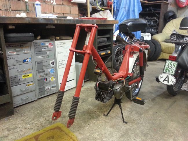

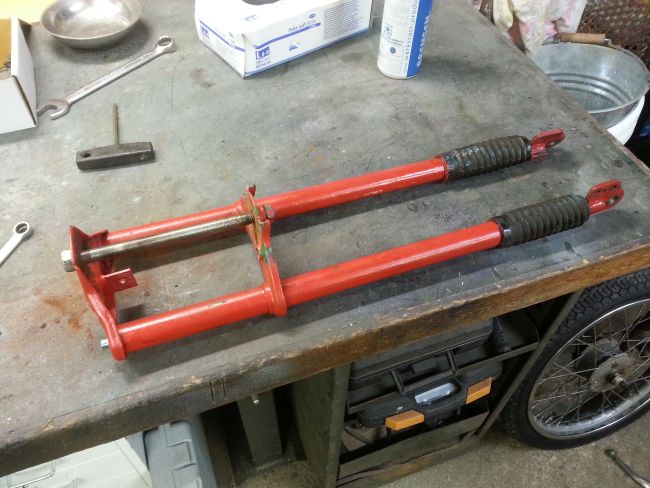

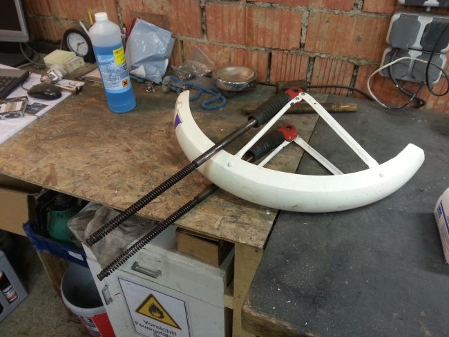

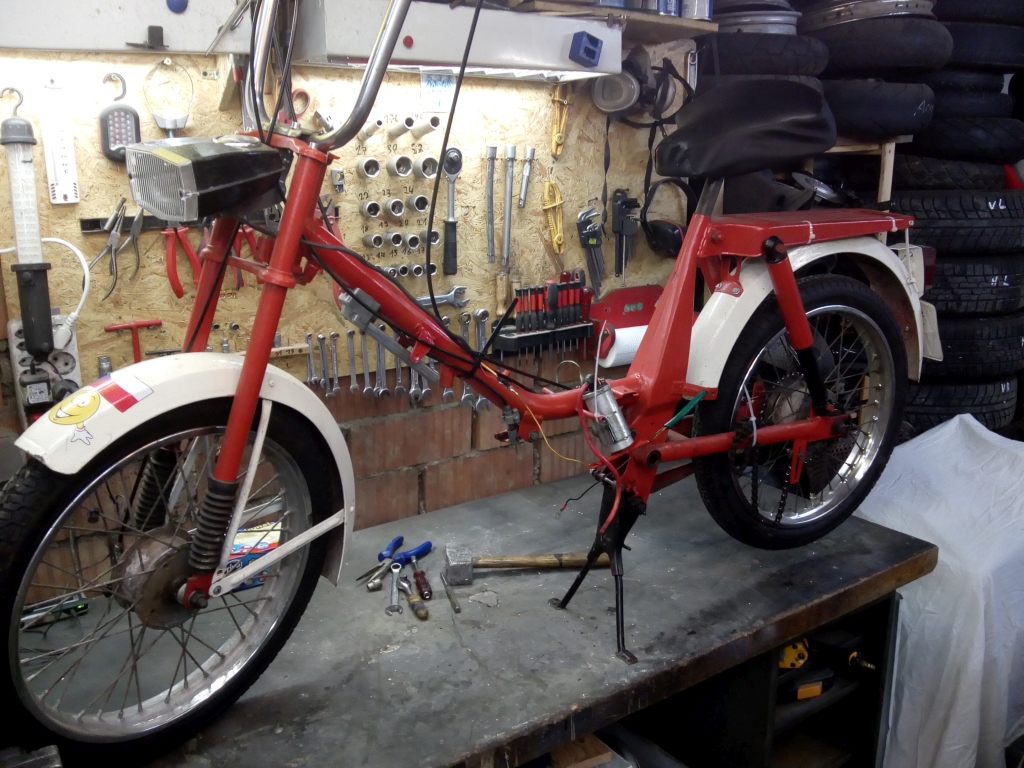

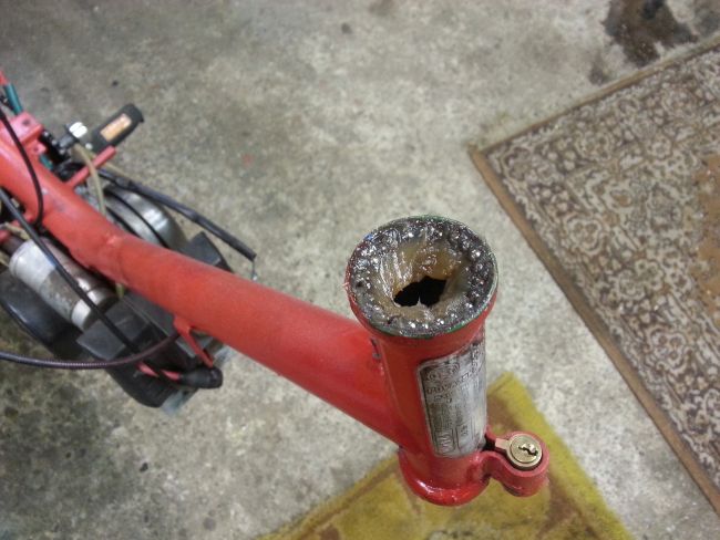

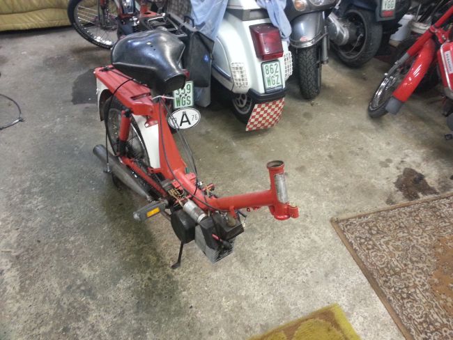

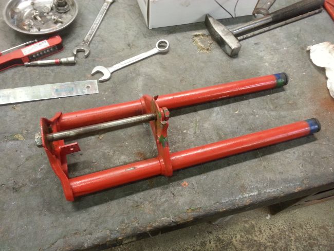

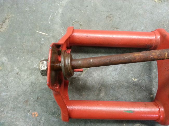

Wieder war etwas Zeit sich um die Jawa zu kümmern und den Unfallschaden zu begutachten. Diesmal sollte es vor allem um die Gabel gehen.
Der Lenker lies sich dabei völlig problemlos demontieren. Die fehlende Schraube ist einfach einem ausgerissenen Gewinde geschuldet, sie war vermutlich schon vor dem Unfall locker. Das ist ein Schaden, der beim Zusammenbau problemlos behoben werden kann. Viel interessanter war also die Frage, ob die Gabelholme noch in Ordnung sind. Um dies zu prüfen muss natürlich die Gabel raus. Der Punkt, an dem das Drama begann.

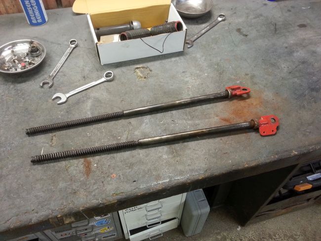

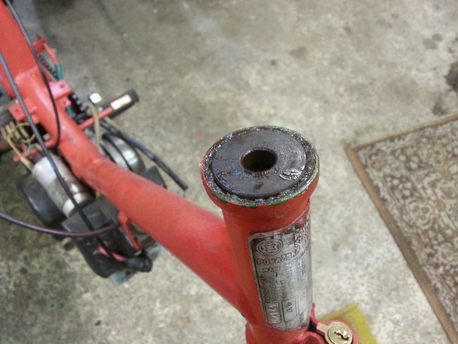

Die Federholme gingen dabei noch problemlos aus dem Gabelkopf. Dieser wird bei der Jawa mit einem dicken Bolzen in den Kugellagern des Lenkkopflagers geführt. Leider erwies sich dieser Bolzen als völlig eingerostet.

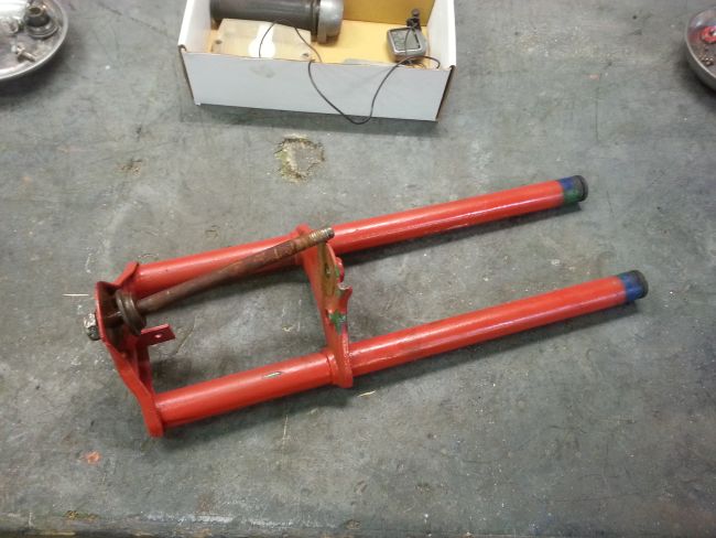

Nach zwei Stunden schweißtreibendem Kampf war er jedoch draußen. Das Lenkkopflager hat es, Unfall hin oder her, einfach nur noch hinter sich. Rost soweit das Auge sieht.

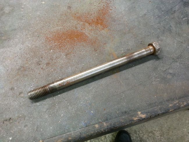

Der Bolzen war mit der oberen Lagerdruckplatte unglaublich fest verbacken. Erst in ausgebautem Zustand ließen sich die beiden Teile voneinander trennen.
Spannend ist in diesem Zusammenhang, dass die Jawa ein SKF-Lenkkopflager "made in Western Germany" hat. So undurchlässig wie oft vermutet war der Eiserne Vorhang also doch nicht.

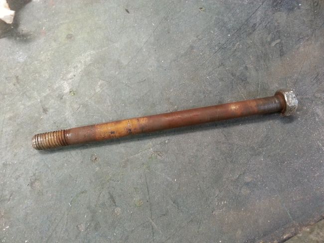

Der Bolzen war zwar extrem rostig aber rettbar.
Er wurde beim Unfall nicht verformt, was ein gutes Zeichen ist. Denn bei Gabelkonstruktionen wie dieser ist der zentrale Bolzen einer der verwundbarsten Punkten. Beim üblichen Rundlauftest mit der Bohrmaschine gab es aber keine Auffälligkeiten.
Anschließend war nur eine Reinigung notwendig um den Bolzen wieder benutzbar zu machen.
Der unteren Gabelbrücke hatte jedoch der hohe Kraftaufwand beim Ausbau zugesetzt.
Dies ist jedoch ein unkritische Blechteil, das leicht wieder gerichtet werden konnte. Ansonsten ist die Gabel in gutem Zustand und hat keinen Schaden vom Unfall davongetragen.
Lediglich die Wartung von Gabelholmen und Lenkkopflager wurde in der Vergangenheit sträflich vernachlässigt. Darum stand reinigen und neu einfetten der Federholme als nächster Punkt auf dem Programm.
So lässt sich die, jetzt viel strammer federnde, Gabel wieder einbauen.
Mit dem beruhigenden Gewissen, eine einwandfreie Gabel zu haben, konnte ich dann die Jawa auf die Werkbank wuchten um mich des Lenkanschlags anzunehmen.

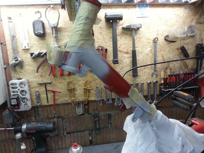

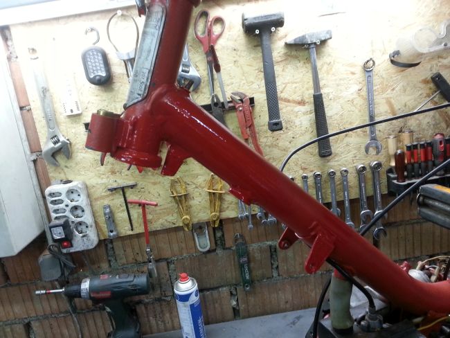

Diese besteht bei der Babetta aus einem Blechformteil, welches am Rahmenrohr angeschweißt ist. Neben der Schweißnaht war das Material beim Unfall aufgerissen.
In diesem neutralen Bereich des Rahmens ist es möglich und zulässig einfach zu schweißen. Nach dem ausbeulen des Teils war dann leicht, wieder für die nötige Stabilität zu sorgen.
Mit etwas frischer Farbe sieht man dann auch nicht mehr direkt, dass hier etwas passiert war.
Somit muss nur noch die Farbe trocknen und ein Lenkkopflager für das Moped aufgetrieben werden. Alles halb so wild wie befürchtet also. Gut, fast fünf Stunden Arbeit waren es heute trotzdem, wozu freie Tage nicht alles gut sind ...

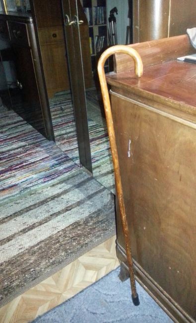

Wird schon, immerhin laufe ich schon wieder ohne Stock. Langsam kriegt der Fuß auch wieder eine normale Form und Farbe.

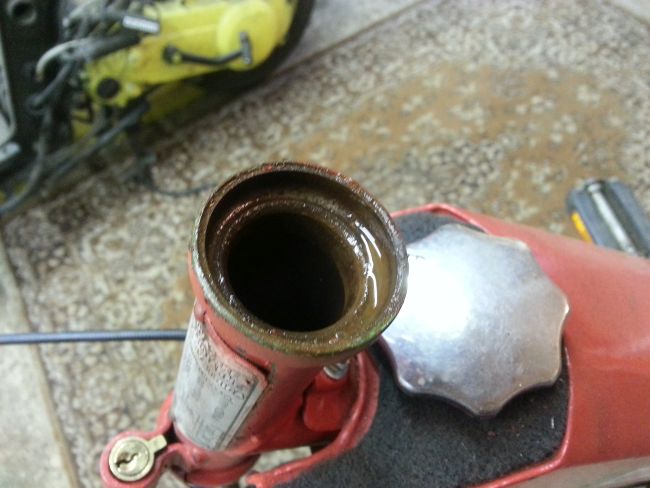

Wer gut schmiert, der gut fährt. Eine alte Weisheit, aber auch eine Wahrheit. Das kaputte Lenkkopflager der Jawa ging nämlich auf das Konto von lubrikationsfaulen Mitmenschen. Natürlich stellte mich dies vor das Problemm, ein passendes Lenkkopflager für das rare Moped aufzutreiben. Denn als geköpftes Ausstellungsstück in meiner Werkstatt sollte es ja nun auch nicht enden.

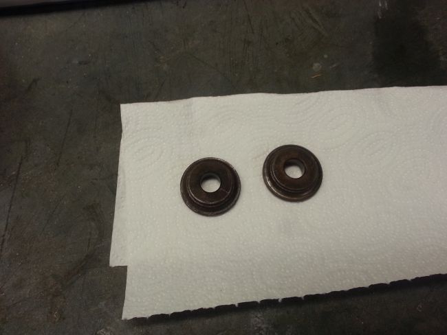

Die beiden Kugelläufer waren sogar noch zu retten. Hier hatte der Rost keine irreparablen Schäden angerichtet und es war mit einer gründlichen Reinigung und einem Bad in Waffenöl getan. Auch wenn die Teile nicht mehr schön sind, sie sollten noch eine lange Zeit zuverlässig funktionieren.
Ein Thema für sich waren jedoch die völlig unbrauchbaren Lagerkugeln. Der Vorbesitzer hatte hier eine wüste Mischung als Kugeln verschiedener Durchmesser eingebaut. Das kann nicht funktionieren, erst recht nicht, wenn von 42 Kugeln je Laufreihe nur die Hälfte anwesend ist. Lagerkugeln mit 5mm Durchmesser sind jedoch Standardware und auch bei vielen modernen Rollern zu finden. Ich deshalb hatte ausreichend Kugeln auf Lager um die Jawa damit zu bestücken.
Mit einer reichlichen Fettpackung versehen sollte das Lenkkopflager nun wieder für lange Zeit tun was es soll.
Tatsächlich läuft die Gabel jetzt ohne jedes Spiel und butterweich, ganz anders als vorher. Für das Fahrverhalten des Mopeds ist dies sicher eine erhebliche Verbesserung.

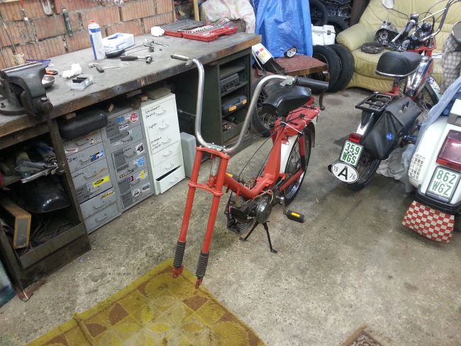

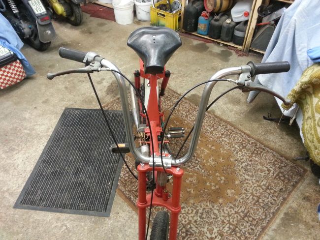

Allerdings will man ja auch die Richtung kontrollieren und dazu benötigt man einen Lenker. Dessen Montage war dann wieder etwas aufwändiger. Von den vier Gewinden in der oberen Gabelbrücke waren drei rettungslos vernudelt. Der nächste Abflug (diesmal wegen Lenker in der Hand haben ...) ist damit vorprogrammiert, hier musste was geschehen. Darum habe ich die Gewinde auf die nächste Größe (M7) aufgeweitet und entsprechende Schrauben zur Befestigung des Lenkers benutzt. Dieser sitzt nun ebenfall sicher und ohne zu wackeln.
Mit Vorderrad und (funktionierender!) Vorderradbremse sieht es zwar noch ein bisschen aus wie ein Bonanzarad, aber das wird sich bald ändern. Nur noch einige Anbauteile anschrauben und schon ist die Jawa wieder fit.

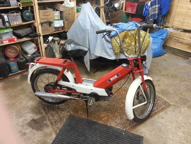

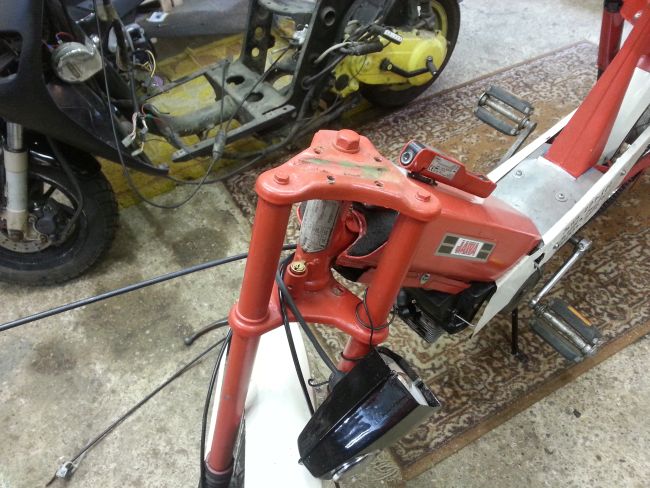

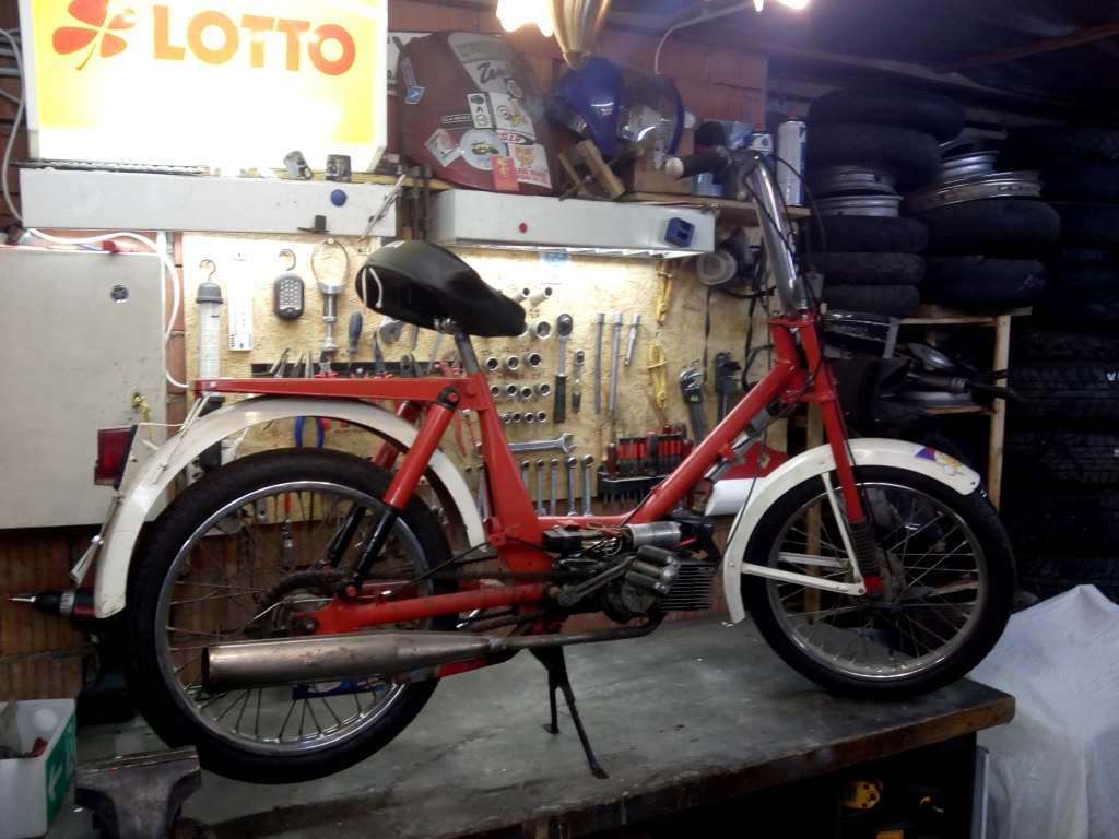

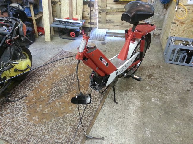

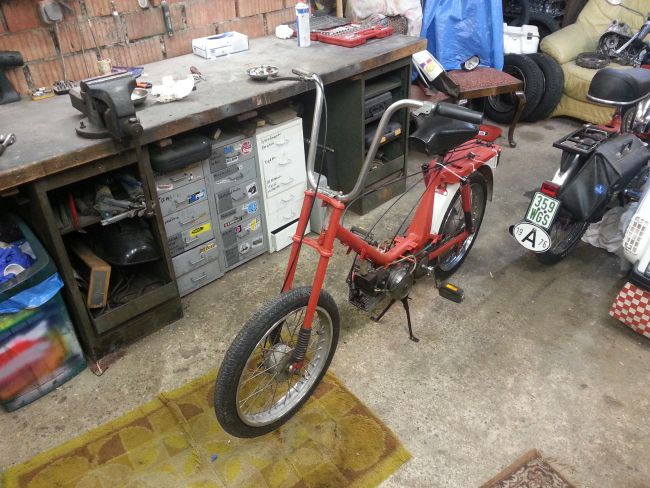

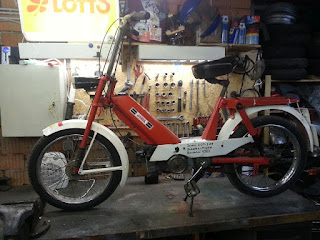

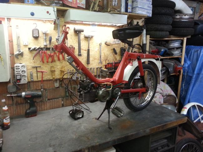

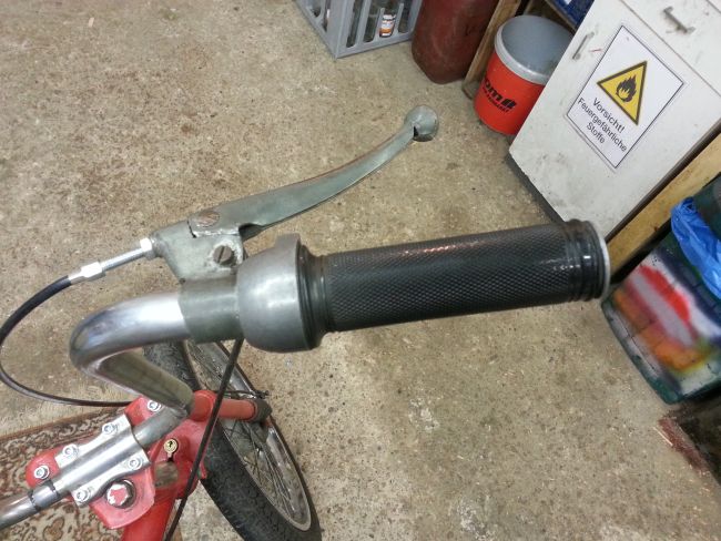

Bereits am Dienstag konnte ich die Jawa wieder zusammenbauen. Eigentlich eine relativ simple Sache, allerdings ging hier wieder viel Zeit dafür drauf, die Sünden des Vorbesitzers zu beseitigen.
Die Bowdenzüge waren falsch verlegt und lieblos, mit Kabelbindern an der Gabel befestigt. Ein ziemlich grober Murks, der zwar funktionierte aber nicht besonders gut ausgesehen hat. Denn eigentlich kommt die Babetta komplett ohne Zughalter aus, was aber eine saubere Führung der Kabel erfordert.
Zu den besonderen Details zählt der Gasgriff, dieser wird bei der Jawa durch eine Nut am Lenker geführt und von einer aufgeschraubten Endkappe gesichert. Eine ungewöhnliche und sehr aufwändige Konstruktion.
Ordentlich gereinigt und sauber montiert läuft der Griff jetzt wieder ganz leicht und ohne den zähen Widerstand den er vorher geleistet hat.
Den Gaszug konnte ich leider nicht, wie es den Katalogbildern nach korrekt wäre, zwischen den Gabelholmen verlegen. Dazu ist er schlicht zu kurz, also ist es wohl der falsche Zug. Einen passenden habe ich schon bestellt und werde ihn bei Gelegenheit montieren.

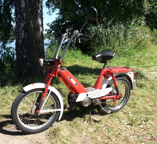

Mit Scheinwerfer und Schutzblech sieht das Ganze dann wieder so aus wie es aussehen soll. Eine letzte Probefahrt wird es dieses Jahr noch geben, dann kommt die Jawa in den Winterschlaf.

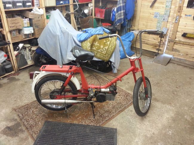

Die Jawa soll dieses Jahr endlich etwas gefahren werden, also ist es an der Zeit sich darum zu kümmern das Fahrzeug straßentauglich zu machen.
Tatsächlich ist das Moped heute angesprungen und ich konnte einige hundert Meter fahren. Dabei zeigte sich jedoch, dass das Fahrzeug ein Problem mit der Treibstoffversorgung hat. Kurz gesagt, es läuft mehr Benzin auf die Straße als in den Motor.
Grund dafür sind die völlig maroden Dichtungen des Vergaser, die ich ja letztes Jahr provisorisch mit Dichtmasse repariert hatte.
Es hilft nichts, das muss jetzt ordentlich gemacht werden. Darum habe ich heute Ersatzteile für den, in Westeuropa eher exotischen, Irkov-Vergaser bestellt. Die Teile dafür kommen aus Ungarn, mal sehen wie lange das dauert.
Neben neuen Vergaserdichtungen gibt es auch gleich noch einen neuen Benzinhahn, denn wirklich gut das ist das eingebaute Altteil nicht mehr. Bis die Neuteile kommen, bleibt jedenfalls noch Zeit den Vergaser gründlich zu reinigen.

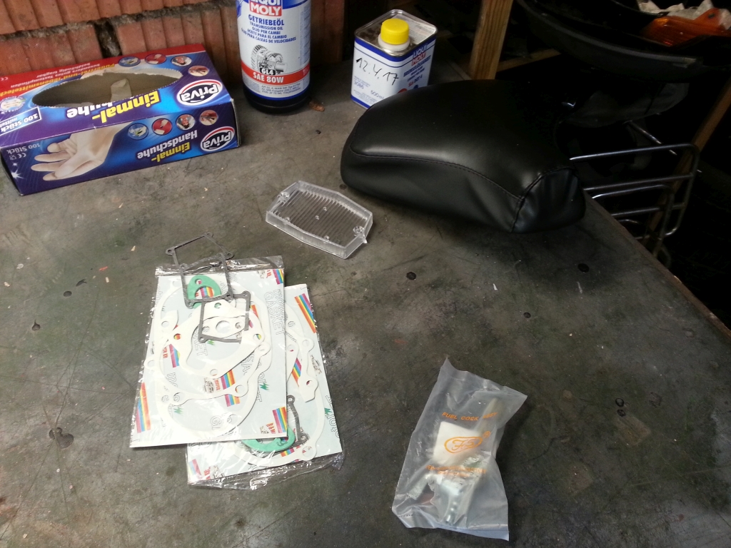

Teile für die Jawa sind in Deutschland schwierig zu bekommen, also müssen sie aus dem Osten herbeigeschafft werden. In diesem Fall kamen sie aus Budapest.
Wichtig waren natürlich die Dichtungen und der Benzinhahn, einen neuen Sattel und eine neue Streuscheibe für den Scheinwerfer gab es, weil die Teile günstig und die vorhandenen in schlechtem Zustand waren. Aber erstmal ging es natürlich an die wichtigen Dinge.

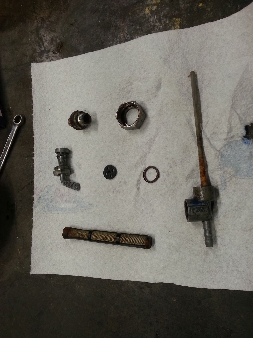

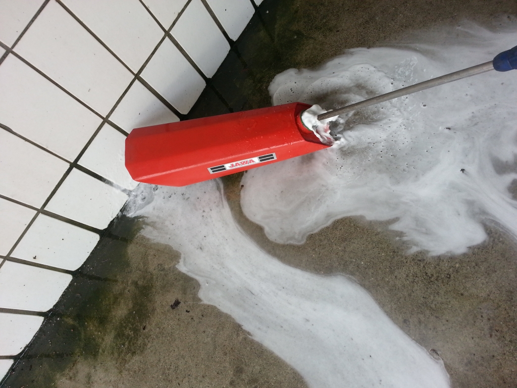

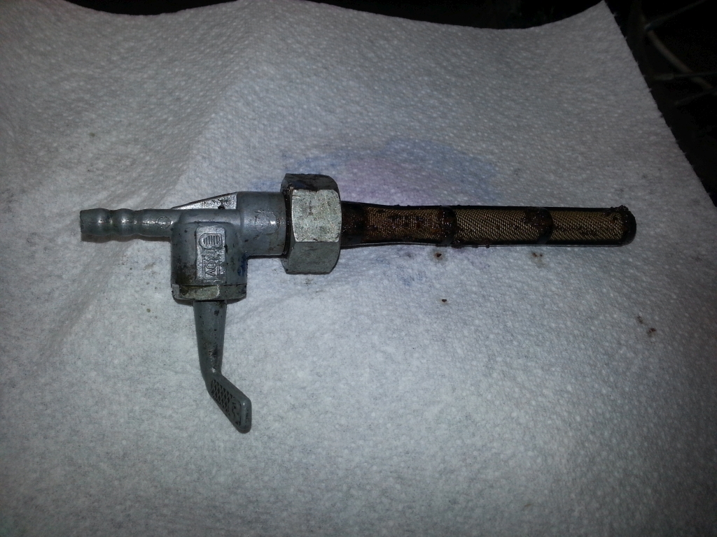

Angefangen habe ich mit dem Tank, denn der Benzinhahn funktionierte nicht mehr richtig. Bei der Demontage des Altteils kam extrem viel Schmutz aus dem Spritfass, kein gutes Zeichen.
Tatsächlich war das untere Viertel des Tanks völlig mit einer Art öligem Sand verschmiert, um das zu entfernen half nur eine Rosskur per Dampfstrahler.
Nach der Reinigung war der Tank wunderbar sauber und sogar der grüne Originallack ist innen wieder sichtbar.
Anschließend habe ich den Tank per Heißluftgebläse getrocknet und mit dem neuen Benzinhahn eingebaut. Dabei wurde klar, dass der neue Benzinhahn unbrauchbar ist weil sein Hebel zu kurz ist. Mit montierter Seitenverkleidung könnte man ihn nicht mehr umschalten.
Glücklicherweise passen die mechanischen Innereien des alten Hahns in das Gehäuse und zu den Dichtungen des neuen. Somit war dann ein passender und funktionierender Benzinhahn realisierbar.

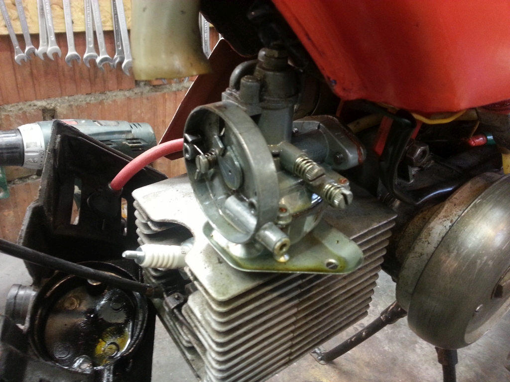

Der Vergaser bekam eine gründliche Reinigung und neue Dichtungen, anschließend konnte er wieder einziehen.
Tatsächlich lief das Moped jetzt wieder, allerdings schwach und kraftlos. Irgendwas ist nicht in Ordnung und ich vermute sehr, dass es der Vergaser ist. Leider ist Ersatz für den exotischen Irkov-Mopedvergaser schwierig zu bekommen. Von der Idee die Jawa zeitnah zu fahren bzw. als Beiboot mit zum Slooowriderstreffen zu nehmen habe ich mich darum verabschiedet, die Rolle als Beiboot wird wohl dem Bravo zufallen.
Für die Jawa suche ich jetzt jedenfalls erstmal einen Ersatzvergaser, dann wird sich schon zeigen was los ist.

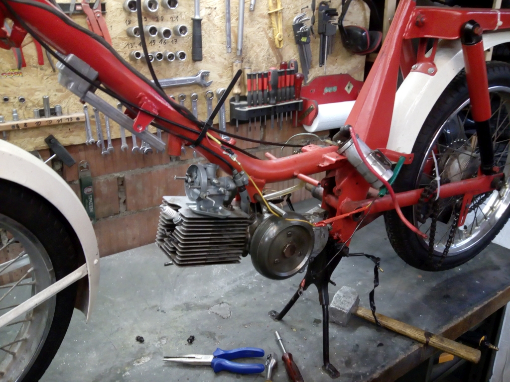

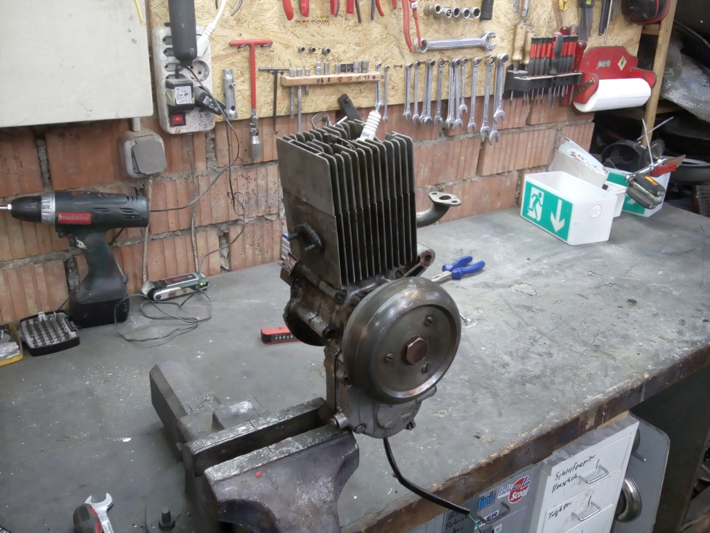

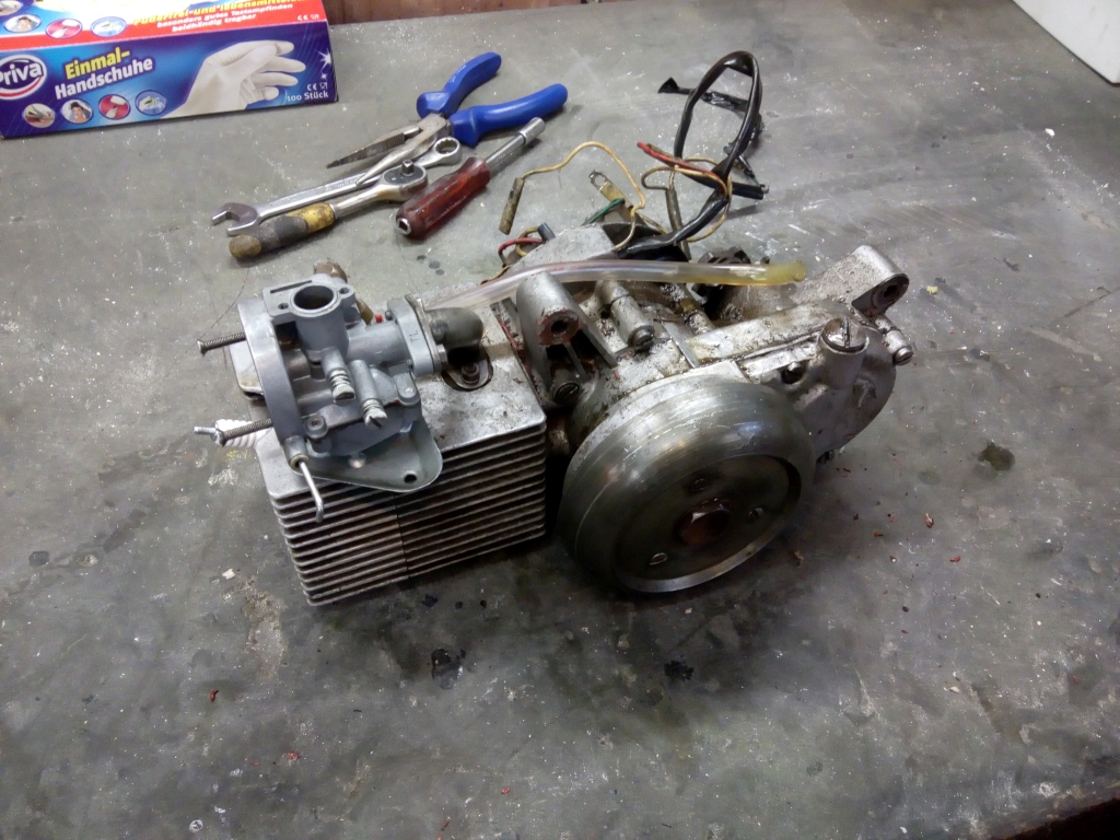

Langsam wird es auch Zeit die größeren Baustellen des Winters anzugreifen. Dazu zählt auch die Jawa, die ja bei den letzten Fahrversuchen nicht ordentlich funktioniert hat.
Es ist kaum sinnvoll am vollständigen Moped herumzupfuschen und den Fehler zu suchen. Deshalb habe ich zunächst den Motor ausgebaut.
Hierbei machten die drei Haltebolzen besondere Schwierigkeiten, denn sie waren extrem eingerostet. Sehr viel Kriechöl und der Bleihammer waren gut eine Stunde lang im Einsatz, danach konnte ich den Motor aus dem Rahmen nehmen.
Positiv ist, dass das Fahrgestell auch im Bereich der Motoraufnahme rostfrei ist. Immerhin ein Bereich, in dem keine Arbeit notwendig ist. Die "Ostpatina" kann also wirklich erhalten bleiben.

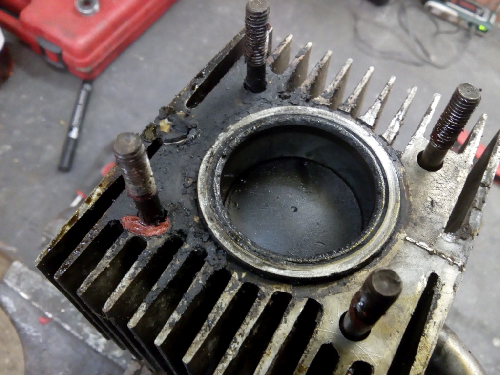

Weniger toll ist der total verdreckte Motor. Immerhin weißt er keine groben Schäden auf und behält offenbar auch sein Getriebeöl brav bei sich. Der Leistungsverlust ist also vermutlich mechanisch begründet.

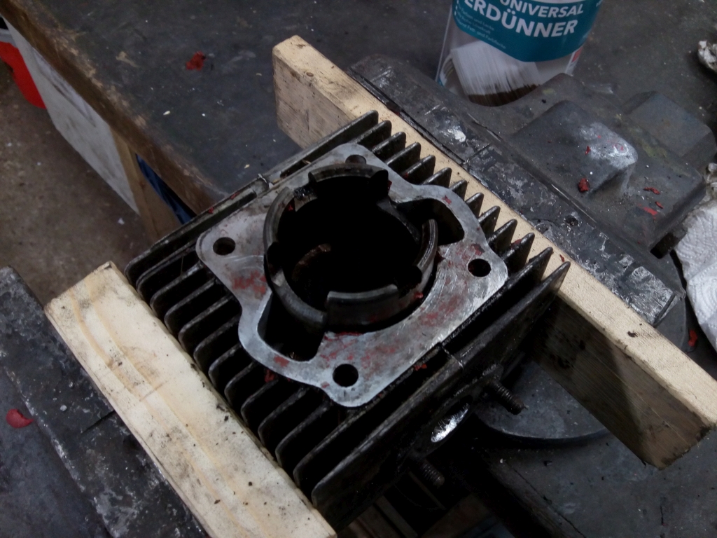

Die Zylinderkopfschrauben waren von altem Ölschmier und Straßendreck wie einbetoniert. Sie zu lösen geriet ebenfalls zur Herausforderung. Nach einer weiteren Stunde gelang es aber ohne weitere Schäden anzurichten.
Auffällig ist der eingebrannte Öldreck in Richtung Unterseite. Der Kopf war nicht mehr wirklich dicht. Eine Kopfdichtung im modernen Sinn gibt es bei diesen Motoren scheinbar nicht, der Kopf hat eine umlaufende Nut die in den Ring auf dem Zylinderblock passt. Hier gehört wohl eigentlich eine Dichtschnur hinein, diese fehlte jedoch.

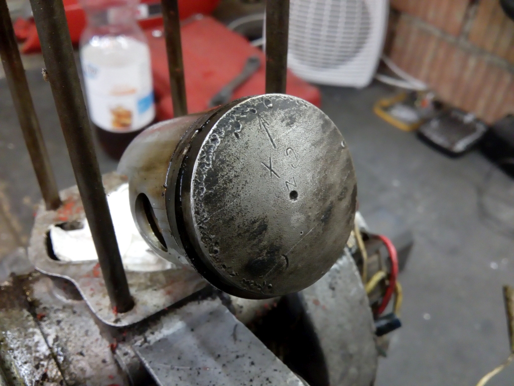

Ein weiteres Problem sind sicherlich die total verbrannten Kolbenringe. Auch die Kurbelwelle ist bereits total verkohlt. Ein eindeutiges Zeichen dafür, dass der Motor am Kolben vorbei geblasen hat.
Nach einer Reinigung sieht man am Kolbenboden ziemlich deutliche "Kampfspuren". Es macht den Eindruck, als sei der Motor längere Zeit mit minderwertigem Treibstoff gelaufen. Hier ist vermutlich ein neuer Kolben die beste Lösung.

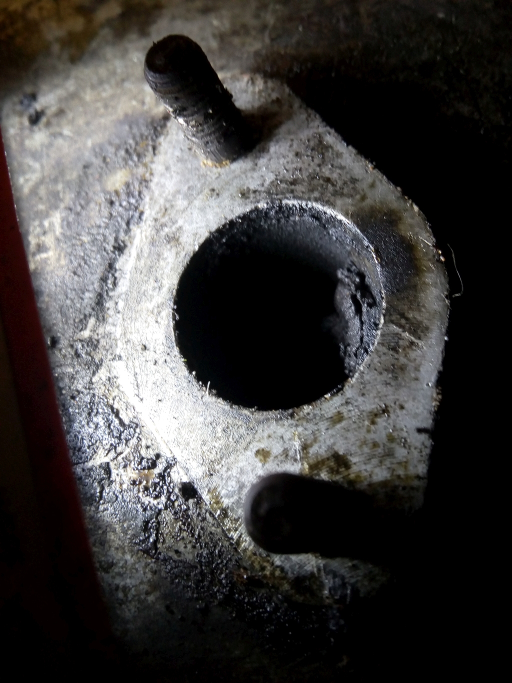

Den mit Ölkohle total zugesetzten Auslasschlitz des Zylinders hatte ich erwartet. Das Moped wurde im Osten mit ziemlicher Sicherheit mit Viertaktöl als Mischöl gefahren. Aber hier lässt sich mit der Feile ja leicht Abhilfe schaffen.
Ebenso unproblematisch ist die uralte Dichtmasse an der Dichtfläche.

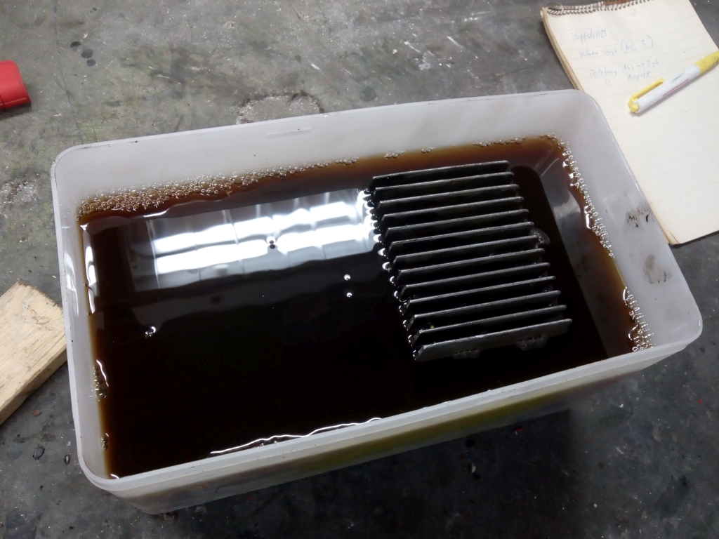

Zur restlichen Reinigung liegen Zylinderblock und Kopf jetzt erstmal im Petroleumbad. Mehrwöchiges Einweichen sollte den restlichen Schmutz soweit lösen, dass die Teile wieder benutzbar sind.

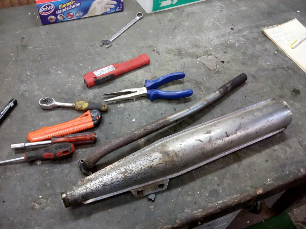

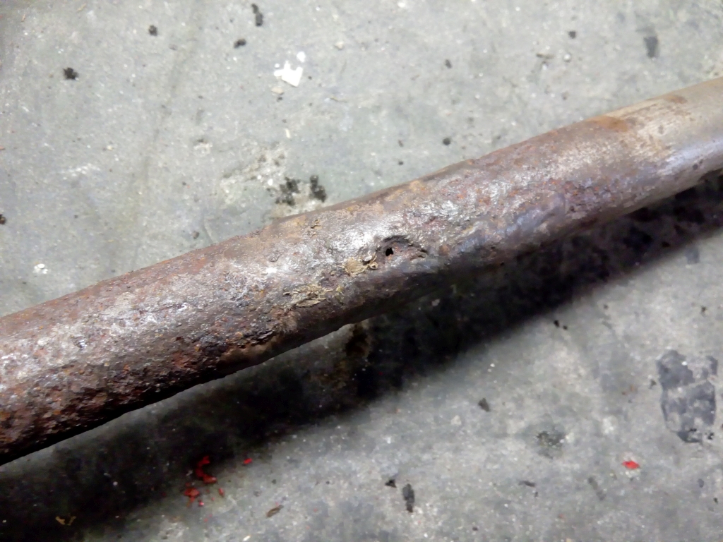

Der nächste Hauptverdächtige bei Leistungsproblemen ist natürlich der Auspuff. Bei der Jawa glücklicherweise eine zweiteilige Konstruktion die leicht geprüft werden kann.
Der Schalldämpfer ist gammelig, aber grundsätzlich in Ordnung. Die Ölkohle im Inneren hält sich in Grenzen und die Durchgänge des Prellblechs sind noch frei.
Das Teil lässt sich also grundsätzlich wieder verwenden. Der Krümmer hingegen ist leider Schrott.
Das "Nadelloch" zu schweißen ist leider nicht möglich, denn das umliegende Material ist hauchdünn rausgerostet.Beim Schweißversuch verdampfte es einfach.
Der Krümmer, der ohnehin schon zigfach geflickt ist, muss also neu kommen. Ein weiteres Teil, dass schwierig zu beschaffen sein dürfte. Zunächst steht also Teilesuche auf dem Programm.
