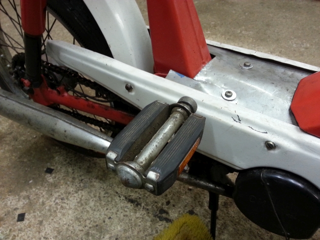

War mal an der Fahrradkiste.
Die linke Trittfläche ist ca 8cm, die rechte knapp 10cm lang. Breit sind beide 7cm. pedale.jpg. .
Von beiden Varianten sind natürlich rechts und links vorhanden sf-wink
Die kurzen sind ein wenig verzogen, so daß die Lager etwas viel "Luft" haben.
Ich würde die langen vorschlagen, die müssen nur poliert werden sf-wink
Brauche dann nur noch 'ne Adresse, wo sie hinsollen.
11. Juli 2016 - 19:08
die kurze Ausführung wurde meistens bei Kinderfahrräder und Klappfahrrädern verbaut, die lange Ausführung ab 26' und auch an Mofa's (wie z.B. an der Jawa oder auch am SR 2 von Simson)

Haben die Reflektoren? Ohne geht nämlich nicht über den TÜV. MoPED (also mit Pedalen) ab Baujahr 1965 brauchen zwingend Reflektoren an den Pedalen.
11. Juli 2016 - 22:15
Ja, die sind bei den langen sogar noch recht gut intakt. Zumindest strahlen sie ordentlich beim Versuch, sie zu fotografieren sf-wink
Haben auch eine "Wellenlinien-Nummer" - Prüfzeichen G.

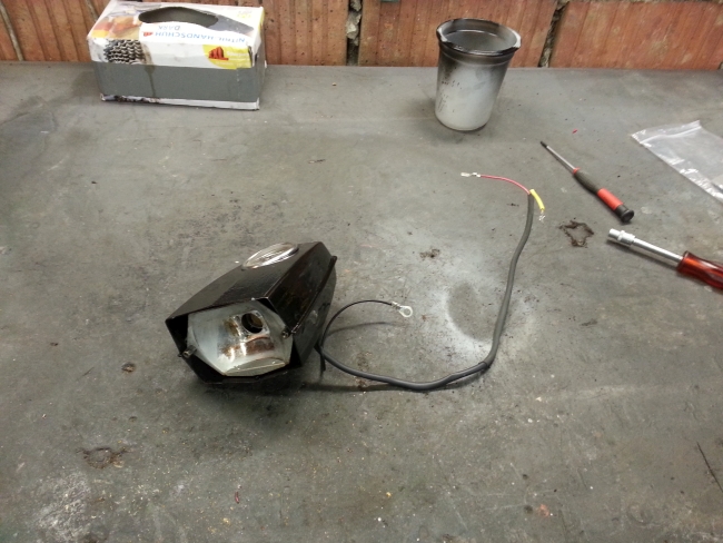

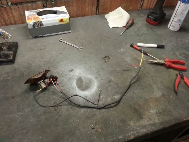

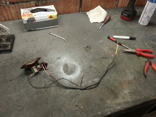

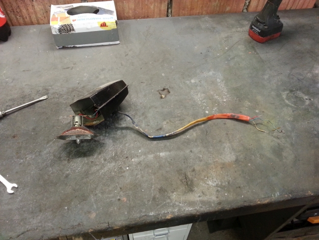

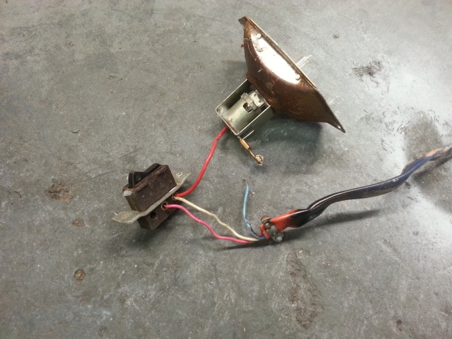

Das die Elektrik der Jawa völlig verwüstet ist, war seit der ersten Bestandsaufnahme klar. Uralte Kabel, faulige Stecker und eine unmenge von Lüsterklemmen, all das hat an einem Moped nichts verloren und bei sowas helfen leider nur Radikalkuren. Angefangen habe ich heute mit dem Scheinwerfer und seinem Kabelbaum.

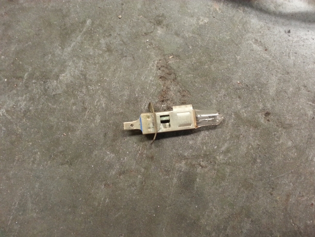

Die erste Auffälligkeit hier war das Leuchtmittel im Scheinwerfer. Eine 12V (!) Halogenbirne hat in einem Moped mit 6V Elektrik ja eigentlich nichts zu suchen.
Interessant dabei ist, dass die Lampe trotzdem leuchtete. Hier ist also etwas Forschung angesagt bevor ich einfach ein 6V-Leuchtmittel einsetze. Gut möglich, dass die Jawa ein Überspannungsproblem hat, das auf diesem Weg umschifft wurde.
Außerdem hatte das Massekabel keine Verbindung mehr zum Scheinwerfer, scheinbar reichte die Masseverbindung über das Scheinwerfergehäuse aus, ein neues Massekabel sollte man wohl trotzdem montieren. Der Lichtschalter und die Fassung sind in halbwegs akzeptablem Zustand. Wobei der Reflektor leider völlig blind geworden ist. Hier sollte ein Neuteil einzug halten oder der vorhandene muss neu versilbert werden.
Mit neuen Kabeln und einer neuen Ummantelung sieht der Kabelbaum jedenfalls gleich viel ordentlicher aus. Als nächstes ist dann die Zuleitung zum Rücklicht an der Reihe, für diese habe ich nur leider kein passendes Kabel mehr da gehabt.

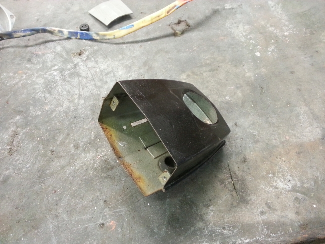

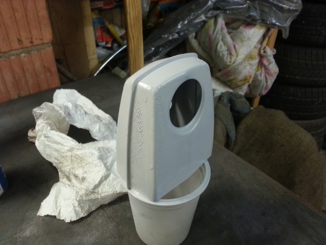

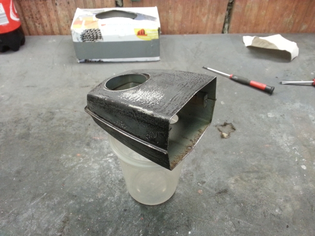

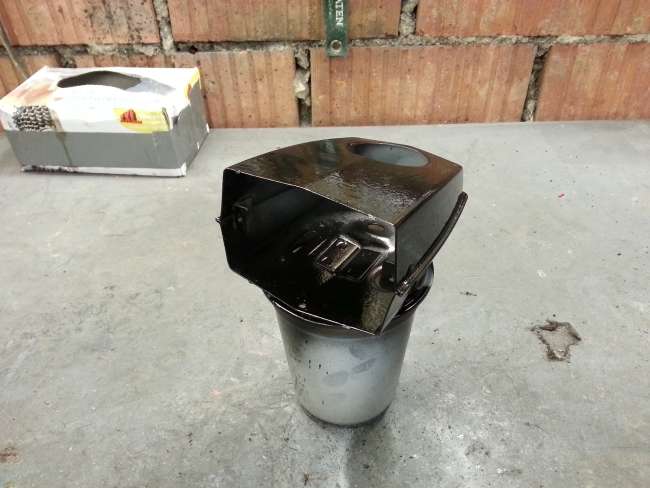

Ein weiteres Problem ist der Zustand des Lampengehäuses. Scheinbar hatte sich im Scheinwerfer über längere Zeit Wasser gestaut, jedenfalls ist das Gehäuse innen völlig verrostet. Hier führt leider kein Weg an dem vorbei, was ich eigentlich vermeiden wollte: neuer Lack.
Damit die Lampe hinterher nicht aus dem Gesamtbild heraus sticht habe ich bei den Vorarbeiten absichtlich etwas geschludert. Der Scheinwerfer war bisher grob mit dem Pinsel gestrichen, jetzt wird er grob mit Spraylack gejaucht.
Die Grundierung muss jetzt noch druchtrocknen, dann wird das Teil wieder schwarz.

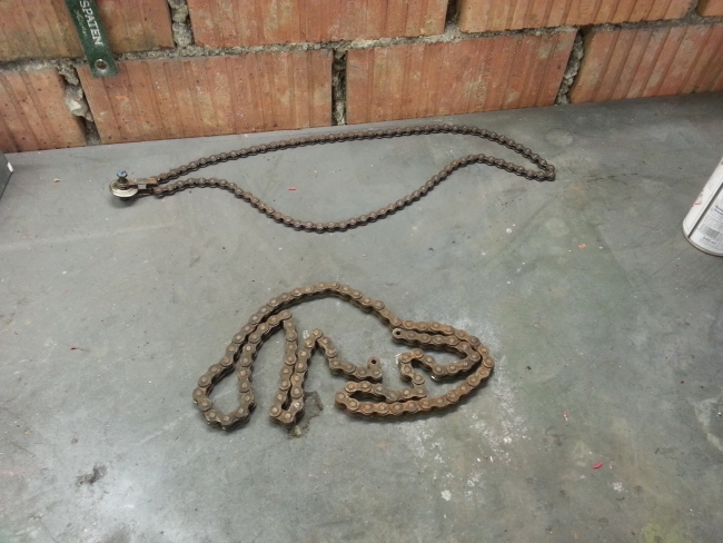

Bis dahin ist aber noch Zeit, also habe ich die Ketten ausgebaut. Beide sind rostig, die Antriebskette war es jedoch so, dass einige Glieder bereits nicht mehr frei gelaufen sind.
Ein gründliches Bad in Dieselöl befreite und säuberte beide Ketten wieder. So können sie problemlos wieder eingebaut werden, denn allzuviel Verschleiß haben beide nicht. Insbesondere die Antriebskette sieht aus, als sei sie kurz vor dem Abstellen des Fahrzeugs erneuert worden.

Zunächsteinmal ging es heute um die Montage des überholten Scheinwerfers der Jawa. Die absichtlich grobe Lackierung des Gehäuses ist gut gelungen. Sieht immernoch aus, als wäre es eine notdürftige Lösung mit primitiven Mitteln (gut es IST genau das ...).

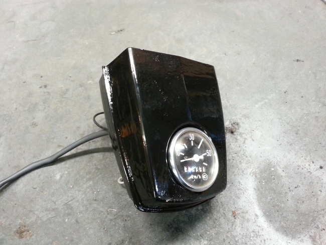

An dieser Stelle erlaube ich mir eine kleine Modifikation. Thums Jawa war ja bisher ohne Tacho unterwegs, was leider einen unschönen Plastikdeckel auf dem Tachogehäuse mit sich bringt. Diesen Deckel habe ich natürlich nicht weggeworfen, aber mit Tacho gefällt mir der Scheinwerfer einfach besser.
Das Instrument ist ein seit langer Zeit in meinem Besitz befindlicher Mofatacho aus russischer Fertigung. Ich habe ehrlich gesagt keine Ahnung, zu was für einem Fahrzeug er eigentlich gehört. In der Jawa macht er aber als Dekoelement eine gute Figur. Vllt. finde ich ja irgendwann noch eine passende Tachowelle und einen passenden Tachoantreiber, denn den Tacho zu aktivieren wär schon irgendwie cool.
Auf funktionaler Seite zog dann natürlich noch die sanierte Elektrik in den Scheinwerfertopf ein. Am Fahrzeug montiert erstrahlt die Lampe wieder im alten Glanz. Dazu passen dann auch die DDR-Pedale, die mir Thum zwischenzeitlich zugeschickt hat. Diese fügen sich deutlich eleganter ins Bild des Fahrzeugs als die häßlichen Plastikteile aus Westproduktion.

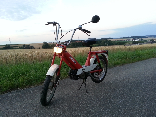

Die kurze Testfahrt auf dem Privatweg hinter der Werkstatt brachte dann mehrere Erkentnisse. Das wichtigste ist wohl, dass die Jawa fährt. Sie tut dies jedoch eher schlecht als recht. Der Motor dreht zwar sauber, bringt jedoch die Leistung nicht auf die Straße, was wohl einem Kupplungsproblem geschuldet ist. Zudem zog das Fahrzeug einen feuergefährlichen Kondensstreifen hinter sich hier, denn der Vergaser hielt nicht dicht. Zuletzt starb dann noch die Scheinwerferbirne nach nur wenigen Metern Fahrtstrecke den Heldentod.

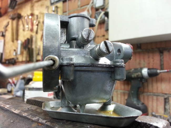

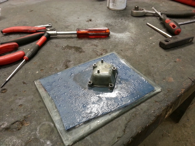

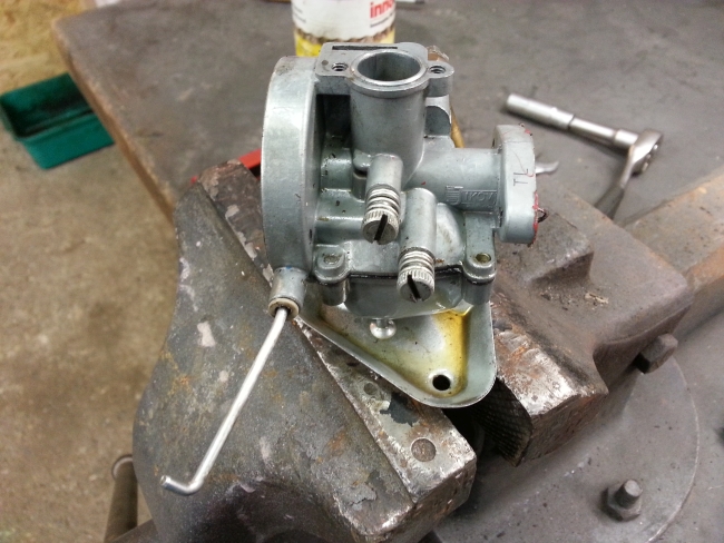

Das Vergaserproblem war hingegen leichter einzukreisen. Wie auf den Fotos zu erkennen, lief der Treibstoff an der Dichtung der Schwimmerkammer aus. Nachdem ich die Kammer abgenommen hatte war auch leicht festzustellen warum dies, trotz neuer Dichtung, so war.
Leider war die Schwimmerkammer verzogen, vermutlich eine Folge von zu fest angezogenen Schrauben in der Vergangenheit. Glücklicherweise war der Verzug so gering, dass er durch Abziehen mit Läppleinen auf einer Glasplatte behoben werden konnte.
Eine eckelhafte Arbeit, die hier aber hoffentlich von Erfolg gekrönt ist. Denn eine neue Schwimmerkammer für den Ikov-Vergaser zu beschaffen dürfte ein ausgesprochen schwieriges Unternehmen sein.
Bleibt noch zu ergründen, warum es die neue Scheinwerferbirne gleich bei der ersten Fahrt zerschossen hat. Dazu habe ich die Bordspannung des Fahrzeugs gemessen (was ich vorher hätte tun sollen ...). Die Lichtanlage liefert im Leerlauf knapp über 9V und bei Vollgas knapp unter 13V, gute Werte für ein Fahrzeug mit 12V-Elektrik.
Es ist eben nicht gut, mit typisch westlicher Aroganz anzunehmen, dass Ostmopeds der frühen 80er ebenso primitiv seien wie die aus dem Westen. Dort war zu dieser Zeit noch 6V-Wechselstrom-Elektrik gebräuchlich. Die Jawa hingegen kommt, sehr modern, mit 12V Gleichstrombordnetz daher. Ich werde also nochmal eine neue Birne kaufen müssen, diesmal in der korrekten Spannung, also mit 12V.

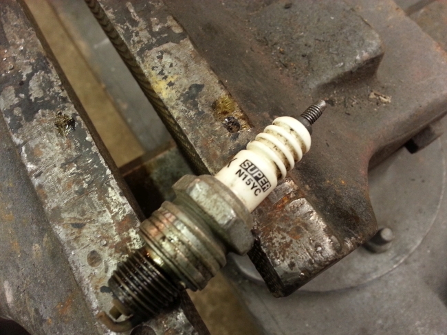

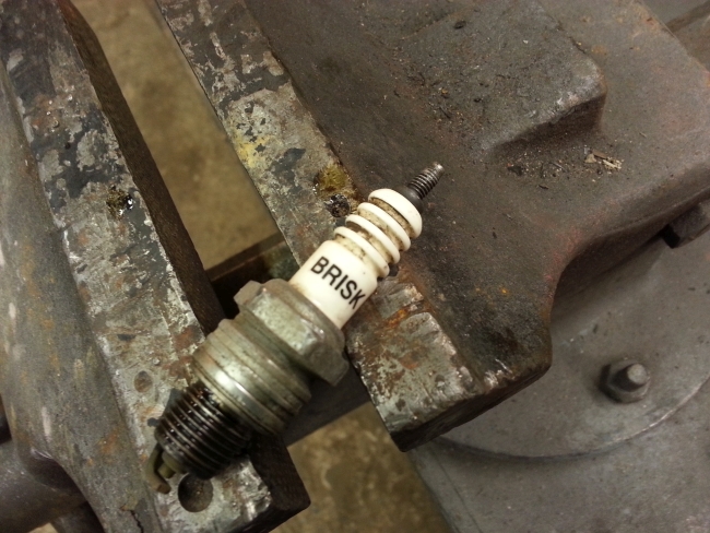

Zur Elektrik gehört natürlich auch die Zündkerze. Die aktuell eingebaute habe ich bisher noch nicht näher betrachtet. Auch hier habe ich wieder was gelernt:
Den Hersteller Brisk kannte ich bisher nicht. Scheinbar handelt es sich hier um eine Kerze aus CSSR-Produktion, möglicherweise das Originalteil, mit dem diese Jawa einst ausgeliefert wurde. Ich werde die Kerze trotzdem tauschen, aber das Altteil natürlich auf keinen Fall wegwerfen.

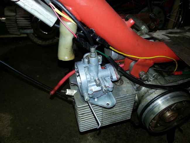

Für eine weitere Probefahrt war es dann schon zu spät, nach 22 Uhr Fahre ich nurnoch sehr ungern auf dem Feldweg herum, denn er führt direkt an Wohnhäusern vorbei. Darum habe ich nurnoch den Vergaser wieder eingebaut und den Tank aufgelegt.
Der Benzinhahn ist absichtlich offen, denn so wird sich zeigen, ob der Vergaser jetzt dicht ist. Sicherheitshalber steht ja die Abtropfwanne darunter.
