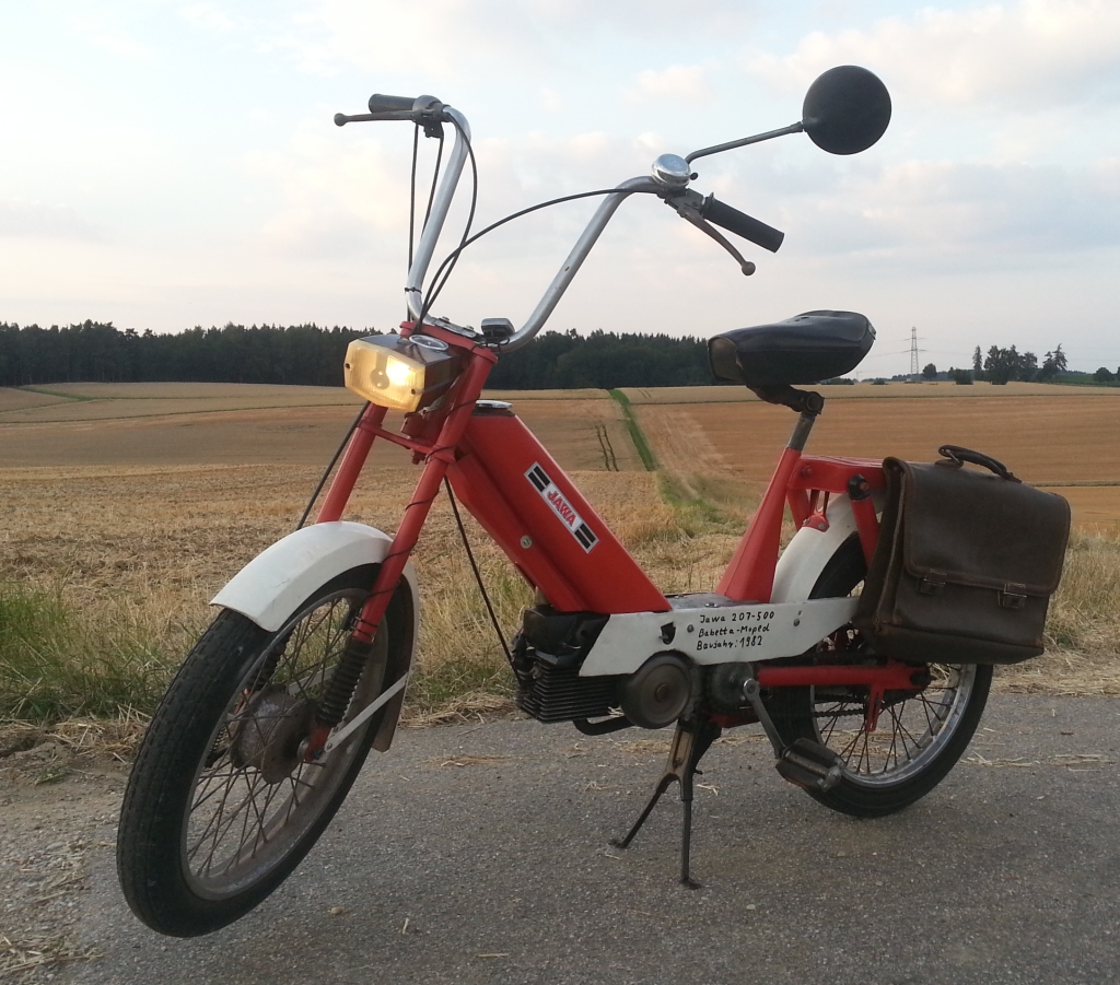

3. Ich habe mal ein kleines Stylingexperiment gewagt. Ob die alte Aktentasche bleibt weiß ich noch nicht sicher, aber es würde stilistisch irgendwie passen.
01.jpgImage Enlarger
Was sagt denn der Besitzer dazu?

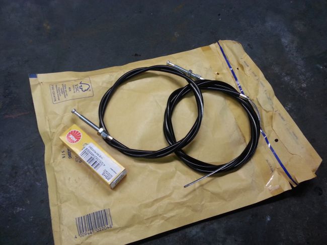

Einige der letzten Bausteine für die Jawa waren gestern in der Post. Die exotischen Zündkerzen (NGB B5HS) und die Bremszüge.

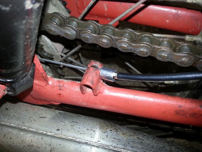

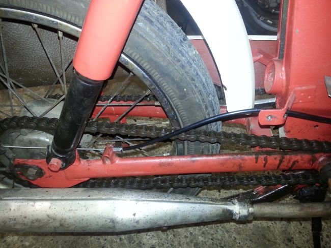

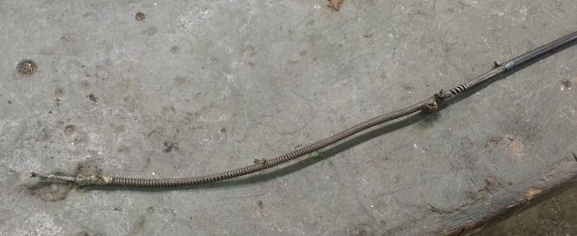

Die alten Bremszüge waren in lebensgefährlich schlechtem Zustand, unmöglich damit zu fahren. Insbesondere dem Zug der Hinterradbremse hatten Alter und falsche Verlegung extrem zugesetzt. Die Spuren von zu innigem Kontakt zur Antriebskette waren überdeutlich.
Mit dem neuen Zug, der zudem auf dem richtigen Weg durch den kleveren Abstandshalter verlegt ist, kann man jetzt wieder vertrauensvoll in die Tasten greifen.
Lediglich das Widerlager an der Schwinge machte dabei etwas Probleme. Der alte Zug saß hier schon nicht optimal und ein kurzer Blick in den Ersatzteilkatalog zeigte auch warum. Hier gehört eigentlich eine Führungshülse hin, die jedoch fehlte.
Allerdings passt das Teil, dass bei der Vespa PX dafür sorgt, dass der Kupplungszug im Lenker da bleibt wo er hingehört, perfekt. Ein kleines Stück italienisch-kapitalistischer Rollertechnik am sozialistischen Arbeiter- und Bauernmoped, so funktioniert der Ost-West-Dialog heute!

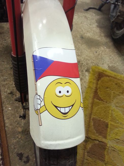

05.jpgZum Abschluss der heutigen Schraubersession habe ich der Jawa dann noch den Aufkleber verpasst, den mir ein Oldtimerkollege geschenkt hat als er von diesem Projekt erfahren hat.
So macht das vordere Schutzblech jetzt noch etwas Sympathiewerbung für das Heimatland des Mopeds und des Aufkleberspenders.

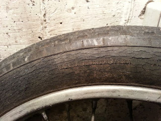

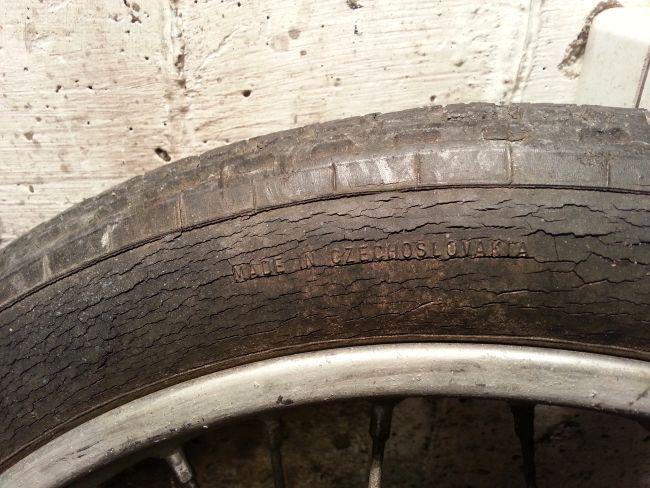

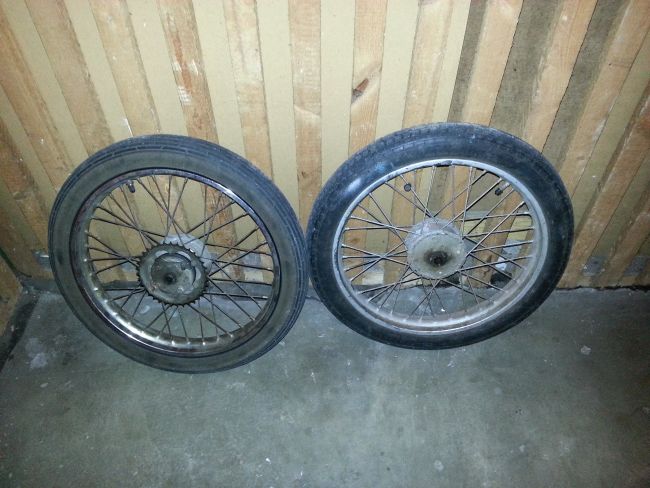

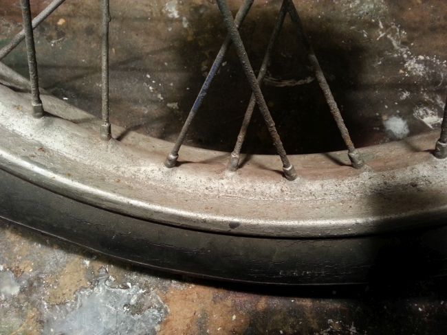

Bei der ersten längeren Probefahrt hatte es mir ja den Hinterreifen der Jawa zerlegt. Angesichts des Zustandes der uralten Gummis kaum verwunderlich, es handelt sich vermutlich noch um die Originalbereifung von 1982, jedenfalls hatten die Dinger keine DOT-Nummer.

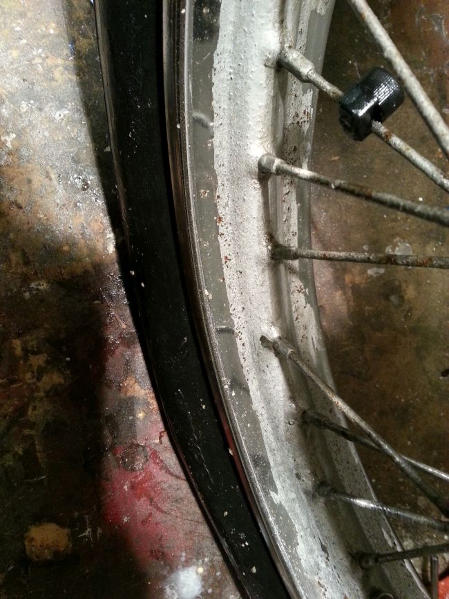

Bevor die Räder zum Reifenhändler gehen, wollte ich sie aber noch ordentlich sauber machen. Zwar laufen beide Räder schön rund und scheinen keine übermäßigen Rostschäden zu haben, dennoch ist der optische Zustand nicht besonders. Gut, das passt letztlich zum Rest des Fahrzeugs, aber hier ist die schmale Grenze zwischen Patina und Gammel eindeutig in die falsche Richtung überschritten.
Insbesondere das Vorderrad fällt hier negativ auf, denn irgendjemand hat es mit einer seltsamen, an Unterbodenschutz erinnernden Pampe eingeschmiert. Vermutlich soll das Zeug, was auch immer es sein mag, einen Rostschutz darstellen.
Jedenfalls ist es mir nur an den Rändern gelungen die steinharte Kruste zu entfernen, darunter ist jedoch fast perfekter Chrom, die Felge ist richtig gut. Der archaische Schmier hat seine Aufgabe scheinbar sehr gut erfüllt.
Hier kommt also im Winter eine schöne Fleißarbeit auf mich zu. Um die Felge vernünftig zu reinigen, wird man sie vermutlich ausspeichen müssen. Eventuell kann man hier aber auch per Trockeneisstrahlen ein gutes Ergebnis erreichen, ich werde darum den Trockeneistyp demnächst mal mit dem Moped heimsuchen. Wäre doch super, wenn da was ginge.
Die Räder liegen derweil aber erstmal beim Reifenhändler, neue Gummis aufziehen, gleich mit Bändern und Schläuchen, denn was da drin wohnte, war sicherlich nicht mehr gut.
