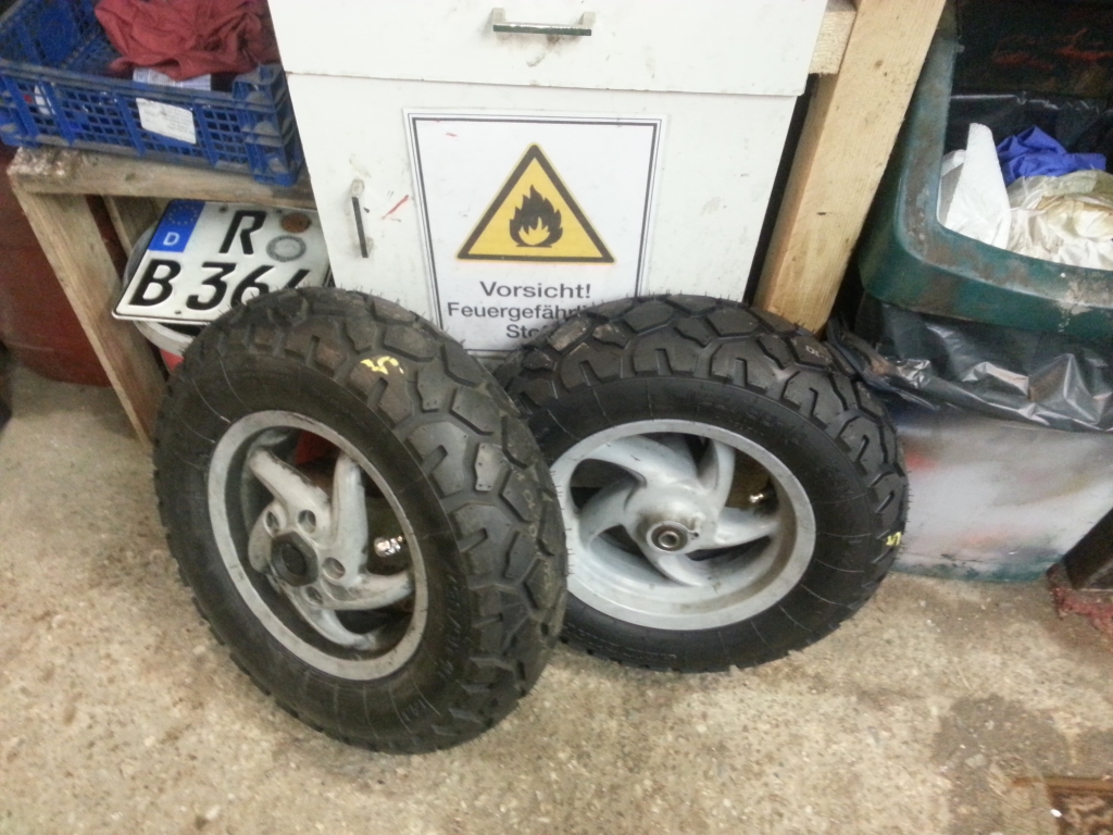

Die Räder für Maiks Stalker sind gestern fertig geworden. Zeit an der Kiste weiterzubauen, denn draußen lockt langsam der Fühling.

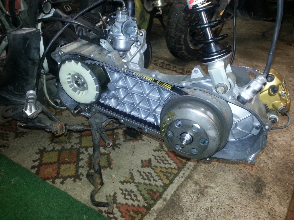

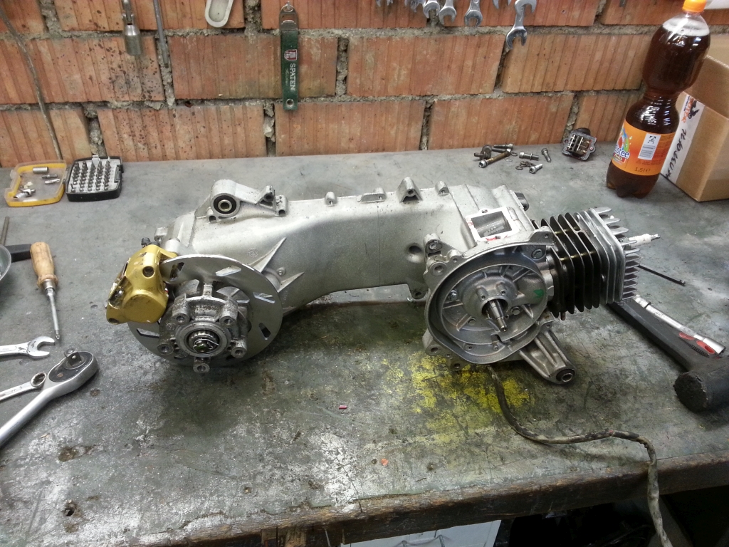

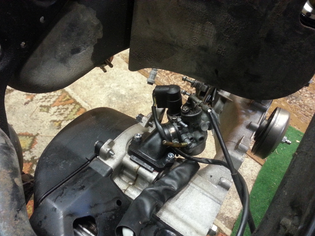

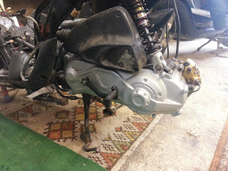

Zunächst musste aber der Motor noch komplettiert werden. Dank des zwischenzeitlich ebenfalls umgetauschten Ansaugstutzens kein Problem. Also rein mit dem Vergaser!
Wenig Spektakulär war auch der Einbau des Antriebs. Alle Teile unter dem Variodeckel sind nagelneu, normalerweise sollte hier also kein Ärger auf der nächsten Tour zu erwarten sein.

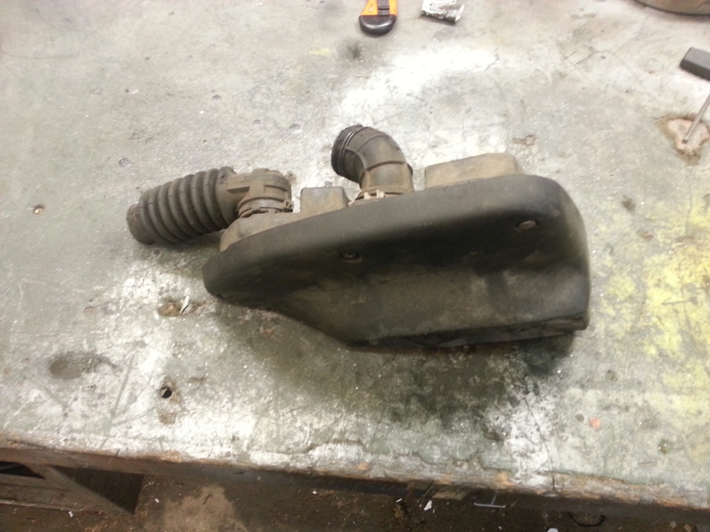

Weniger schön glänzend präsentiert sich der Luftfilterkasten. Das Teil ist aber dennoch in gutem Zustand und wird daher weiterverwendet.

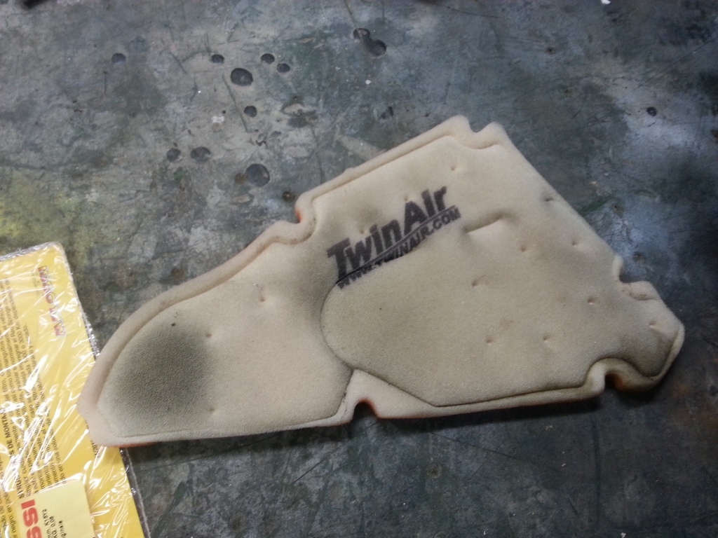

Bisher hatte ich den Luftfilterkasten nicht geöffnet. Darum war die Luftfiltermatte für mich eine echte Überraschung. Diese war sauber und trocken, kein öliger Sprayback hatte sich hier breitgemacht. Ein Zeichen dafür, dass der Motor des Stalkers trotz seiner hohen Laufleistung immer noch in recht gutem Zustand war.
Natürlich gab es trotzdem einen neuen Einsatz. Diesmal von Malossi.
Zur unmittelbaren Nachbarschaft des Luftfilterkastens gehört der Innenkotflügel. Dieser war durchgescheuert, was wohl seinen Teil dazu beigetragen hatte, den Vergaser einzusiffen.
Das konnte natürlich nicht so bleiben. Das alte Versicherungskennzeichen des Stalkers lieferte einen passenden Flicken.
Somit wird das alte Blech auch auf Maiks nächster Tour mit dabei sein. Ein schönes Detail, auch wenn es in eingebautem Zustand nicht zu sehen ist.

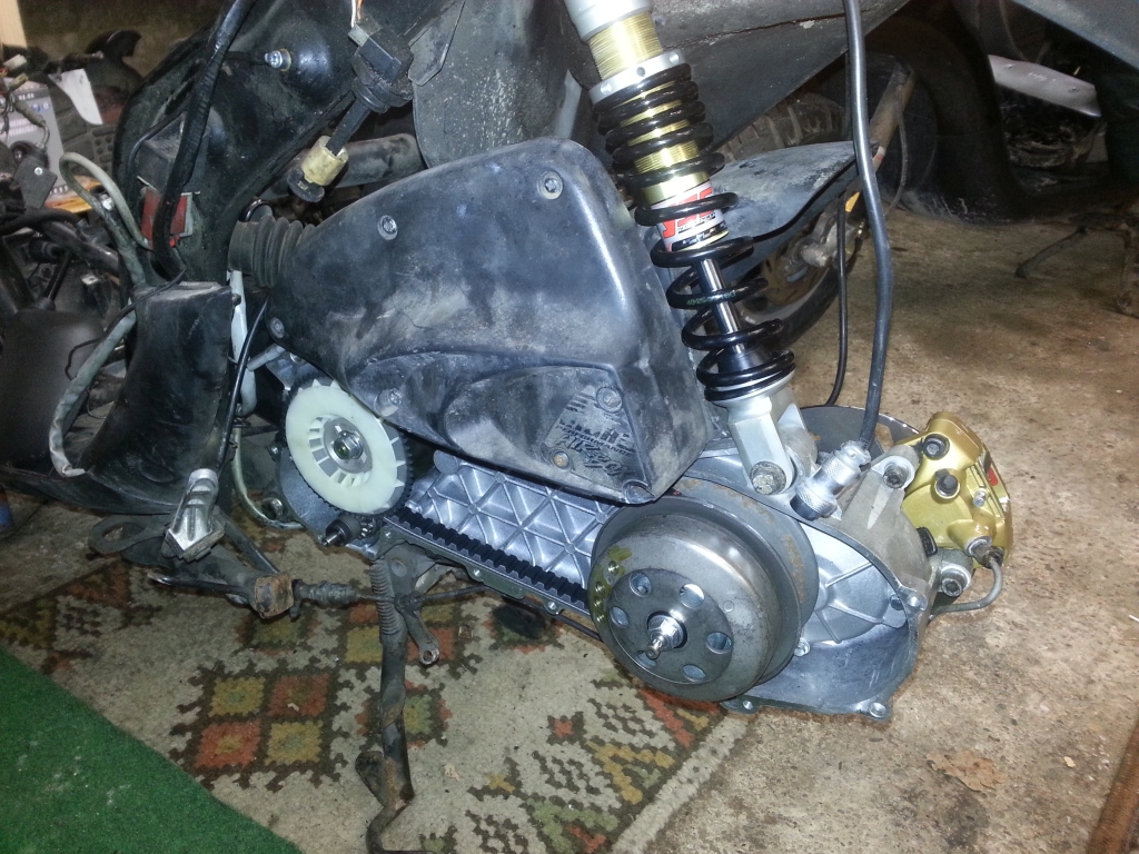

Der Motor war damit komplett. Nur noch der Variodeckel musste drauf und da Hinterrad rein.

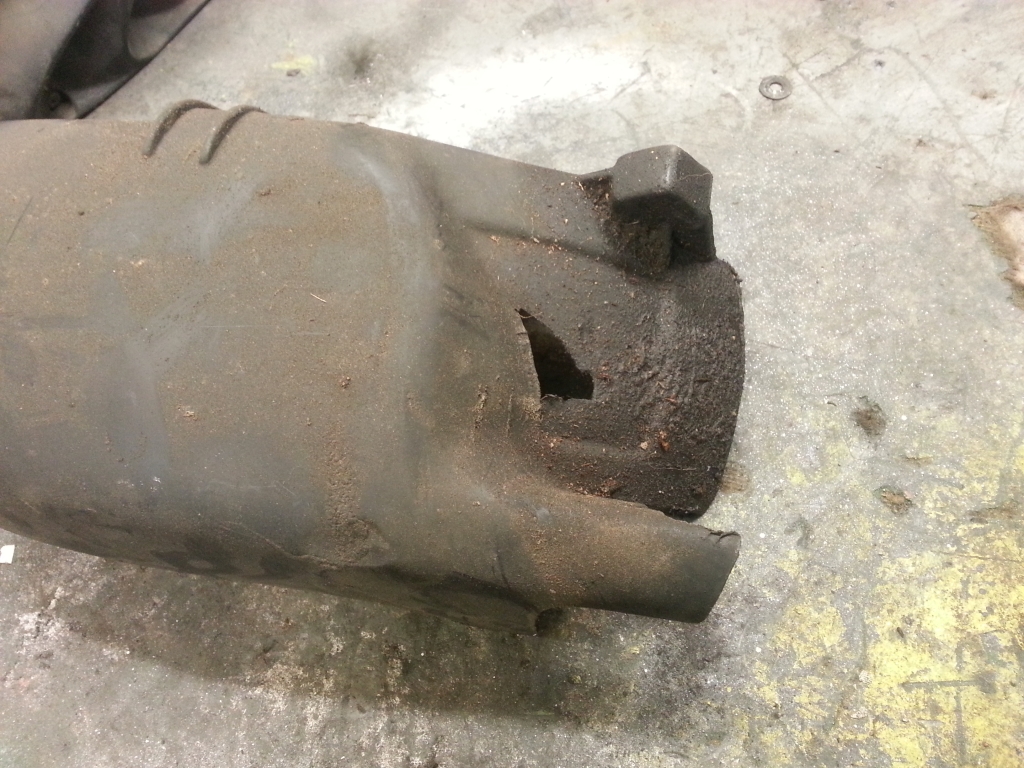

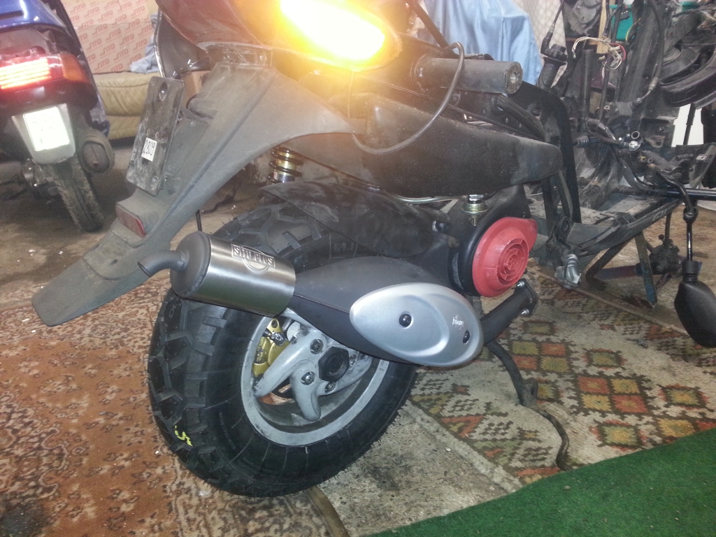

Der alte Auspuff des Stalkers war schon ziemlich gammelig. Deshalb gab es noch einen neuen Schalldämpfer, diesmal einen Sito Plus.

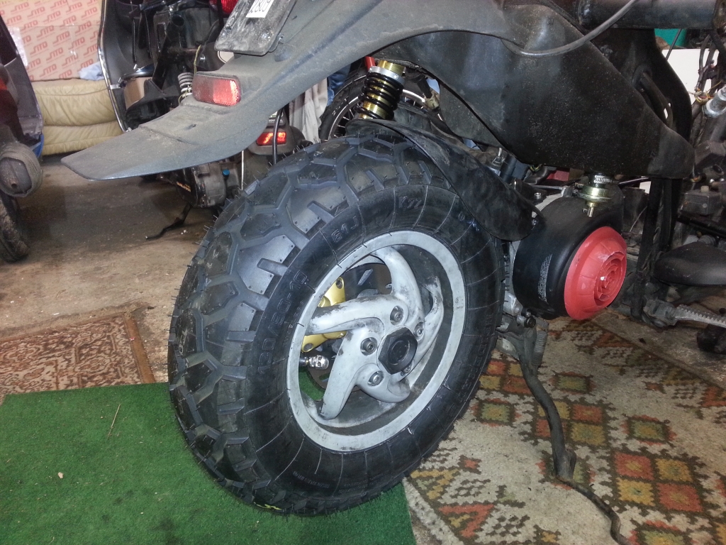

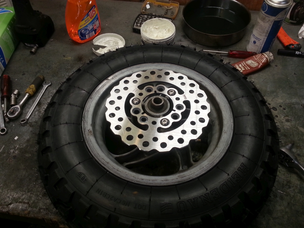

Damit war das Tagesziel für das hintere Ende der Maschine erreicht. Zeit sich um das Vorderrad zu kümmern. Bei diesem gab es auch eine neue Bremsscheibe. Genau wie hinten von NG, allerdings als Wavedisc ausgeführt.

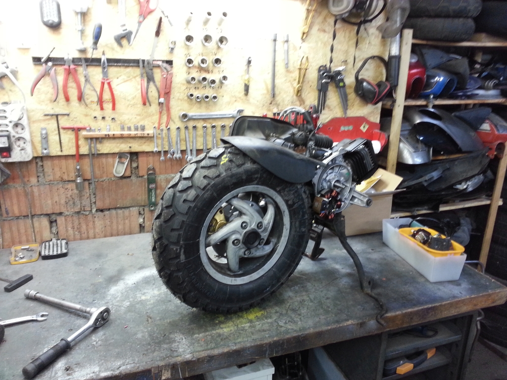

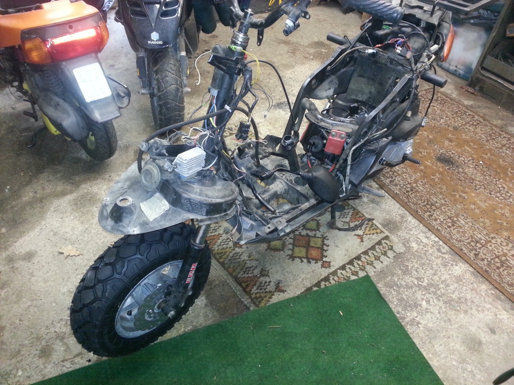

Mit dem Vorderrad, zu dessen endgültigem Einbau allerdings noch der Tachoantrieb fehlt, sieht das Ganze dann schon wieder aus wie ein Roller.

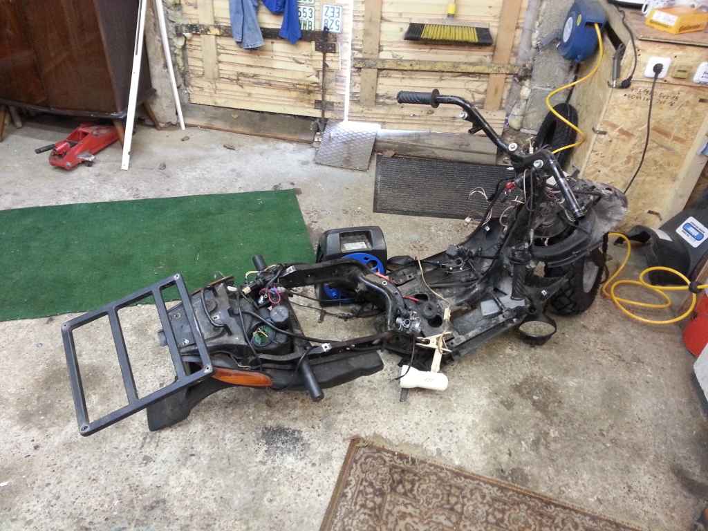

Vor allem kann ich den Stalker so wieder bewegen. Ein Umstand der in meiner engen Werkstatt sehr wichtig ist. Unbeweglich im Raum stehende Fahrzeuge sind immer ein Problem.

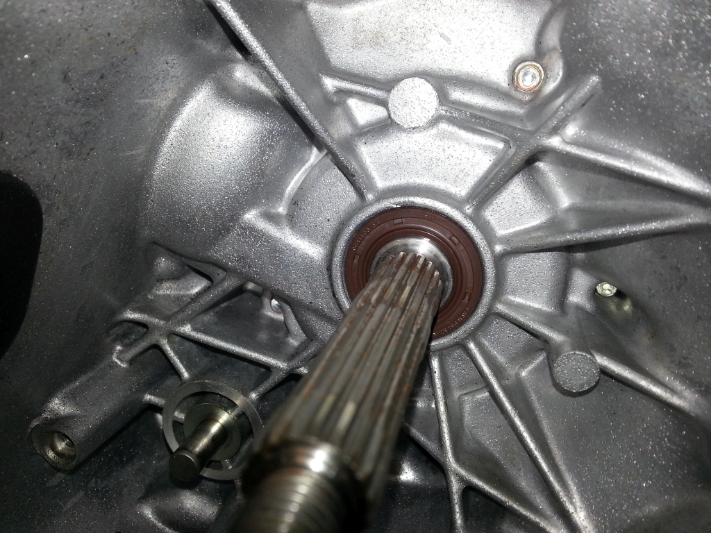

Mit Starthilfespay läuft der Motor, geht aber sofort wieder aus. Der Grund dafür ist einfach, dass er nicht ausreichend stark ansaugt um Treibstoff in den Vergaser zu fördern. Der Unterdruckhahn macht nicht auf, folglich bekommt der Motor kein Benzin. Der Grund dafür können eigentlich nur defekte Wellendichtringe sein. Der Motor ist zwar neu, war aber lange eingelagert. Sehr wahrscheinlich sind die eingebauten Simmerringe verhärtet und somit unbrauchbar. Ein ärgerlicher Rückschlag, schon weil für die Reparatur der Motor wieder ausgebaut werden muss. Mit Maik habe ich bereits darüber gesprochen, es hilft ja nichts aber er musste es natürlich wissen, denn die Sache bedeutet auch Zusatzkosten. Schade, manchmal erscheint es halt zu einfach ...

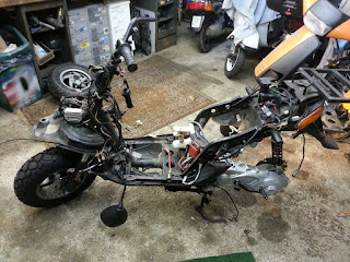

Zunächst musste natürlich der Motor wieder raus. Glücklicherweise war das Rollerheck noch nicht weiter zusammengebaut, darum ging das relativ flott. Trotzdem ist so ein Schritt nach Rückwärts immer ärgerlich.

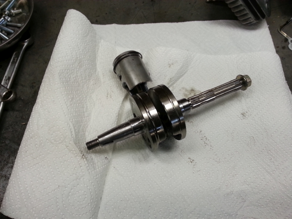

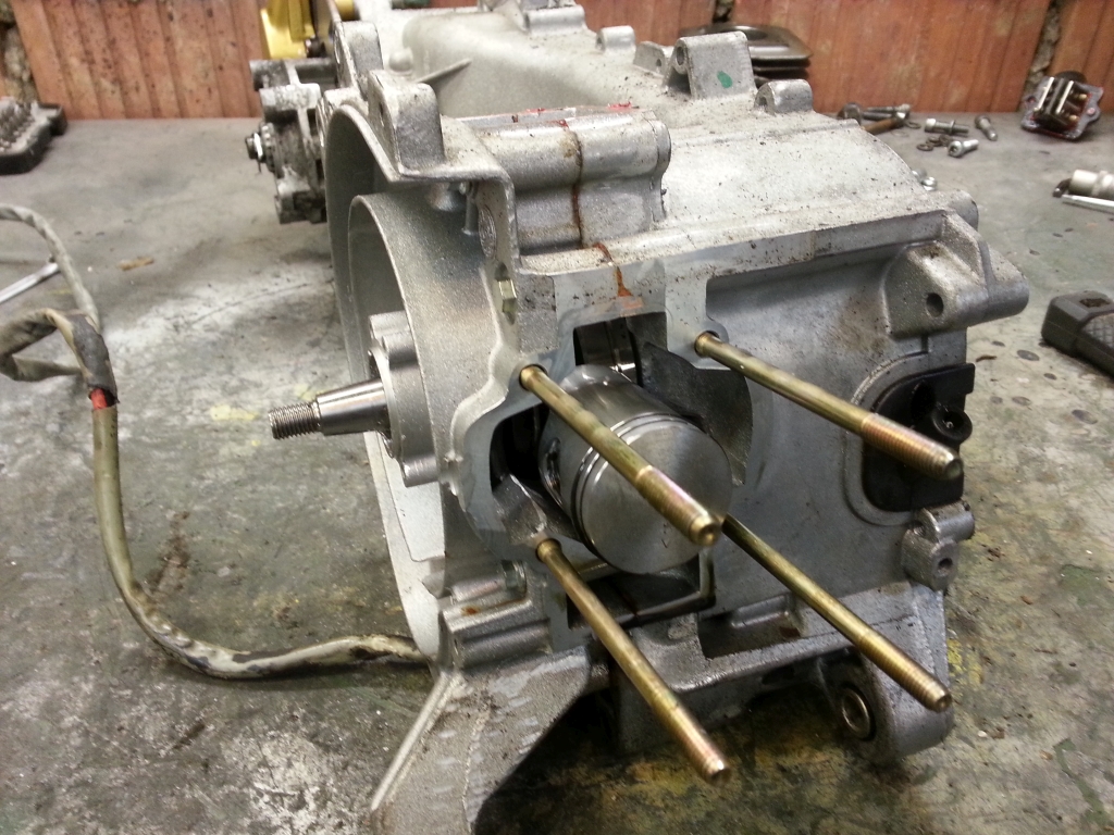

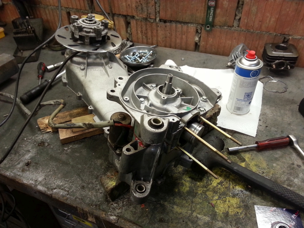

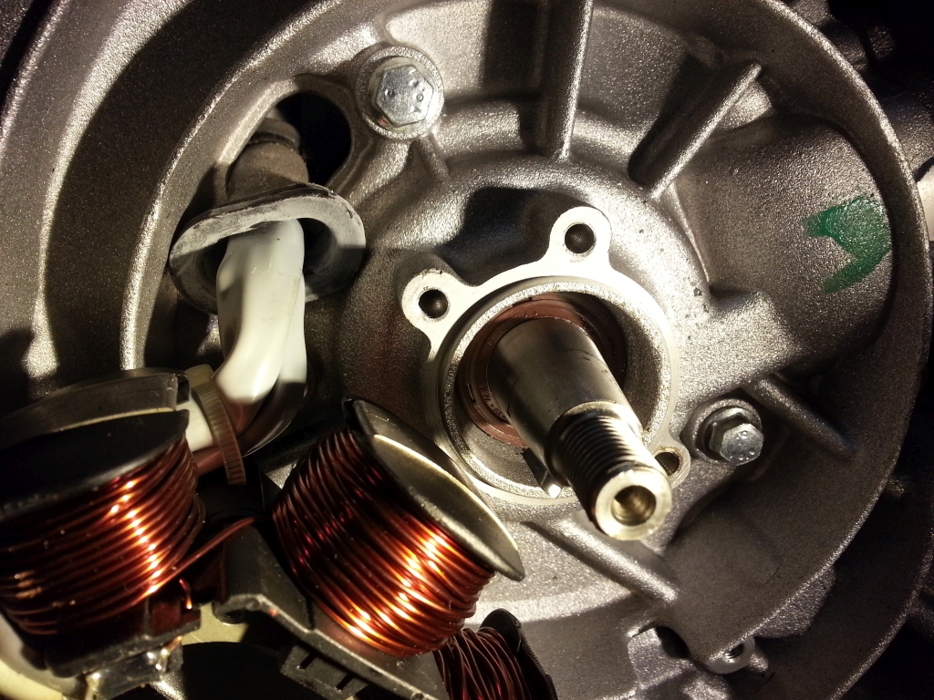

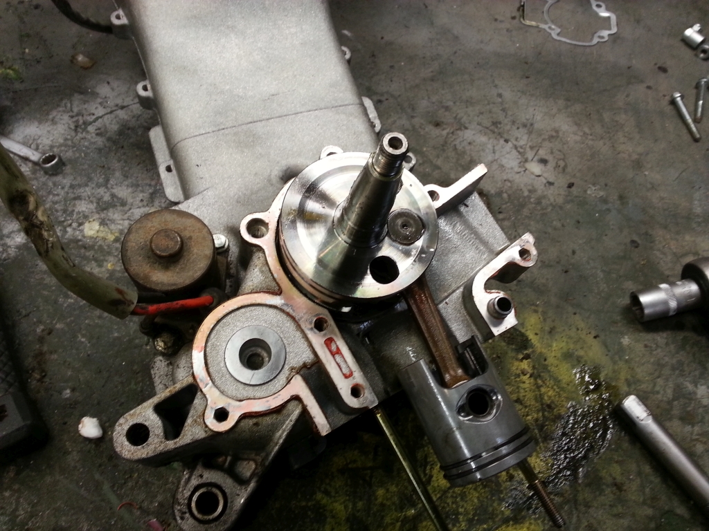

Anschließend galt es, den Antrieb von seinen Anbauteilen zu befreien und zu zerlegen. Gegen den Versuch, die Wellendichtringe von außen zu ziehen wehrten diese sich nämlich erfolgreich. Dieses Problem tritt leider öfter auf, wenn die Dichtringe stark überaltert sind. Sie werden dann so hart, dass man sie mit dem Ausziehwerkzeug nicht mehr anstechen kann.
Die Demontage des Motors verlief, wie bei einem neuen Motor nicht anders zu erwarten, ohne Probleme. Alle Bauteile sind neuwertig, weshalb es beim Wechsel der Hauptlager und Wellendichtringe blieb.
Diese Arbeiten sind relativ unspektakulär, aber sehr zeitraubend. Gut drei Stunden vergingen so, bis ich den Motor wieder in den Rahmen einhängen konnte.

Nach dem erfolgreichen Motortest habe ich noch das Vorderrad endgültig eingebaut. Der Roller ist jetzt im Grunde in genau dem Zustand, in den ich ihn letztes Wochenende versetzen wollte. Als nächste Großbaustelle bleibt noch die Elektrik, denn diese ist leider völlig verpfuscht. Für heute hatte ich aber ehrlich gesagt die Schnauze voll von der Karre. Das herrliche Frühlingswetter draußen lockte zu sehr, darum bleibt der Stalker jetzt erstmal wieder in der Ecke stehen. Wenn es keine weiteren Rückschläge gibt, dann werde ich das Fahrzeug in den nächsten Wochen fertig bauen. Zwei Schraubertage sollten (eigentlich) dafür genügen.

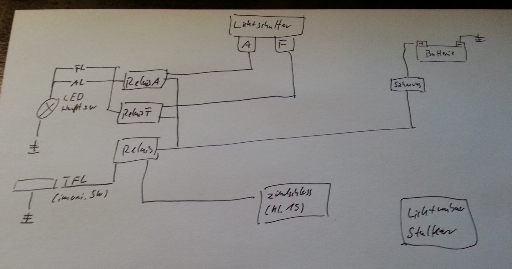

Naja, es ist doch so. Wer auch immer den Kabelbaum zersäbelt und mit Lüsterklemmen gespickt hat, der hatte nun nicht wirklich die große Ahnung von KFZ-Elektrik. Ein bissl denken ist für manche halt schon zu anstrengend.
Gut, die Beleuchtung des Rollers wird ja eh umgekrempelt. Der Bock kriegt einen neuen LED-Hauptscheinwerfer und Tagfahrlicht. Diesmal ordentlich verdrahtet und sauber installiert. Vorher muss ich halt den Hauptkabelbaum in Ordnung bringen. Bei der neuen Installation werden die originalen Zuleitungen des Hauptscheinwerfers die einzige Verbindung zum Kabelbaum sein. Diese steuern dann die Relais für Fern- und Abblendlicht. Die Zuleitung dazu wird parallel zum originale Kabelbaum gelegt.
So ungefähr soll das dann aussehen:
01.jpgImage Enlarger
Das sollte die Lebensdauerprobleme des Scheinwerfers lösen (der ja bisher mit Wechselstrom gespeist wurde) und zugleich die Betriebssicherheit verbessern. Die Lichter in den Seitenkoffern fliegen auf Maiks Wunsch ersatzlos raus, die reingemurksten Ableitungen dazu sind damit auch nicht mehr nötig. Von der elektrischen Leistung her sollte es kein Problem sein, den Kram über die Batterie laufen zu lassen. Die originale Lichtspule braucht dann nur noch das Rücklicht zu füttern.
