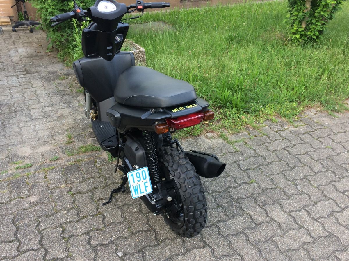

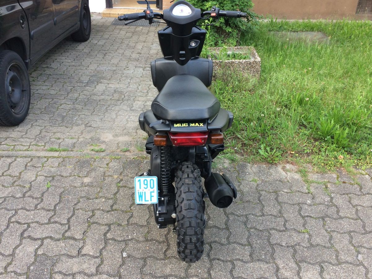

Bei "unter der Schlussleuchte" kann man sich ggf. auch fragen: Unter welcher der beiden denn - links oder rechts? 😉
Krafträder ohne Beiwagen brauchen zwar nur 1 Schlussleuchte, aber ganz allgemein gilt für Kraftfahrzeuge 2 Schlussleuchten. (Z.B. mein MP3 ist zwar kein 50er, hat aber 2 Schlussleuchten.)
Bei 50er mit Beiwagen würde es ernst.
Aber warum so kompliziert, bei Ape50 und diversen Microcars habe ich das Versicherungskennzeichen mittig unter den Schlussleuchten gesehen. Sinnvoll, wenn auch nicht ganz wortwörtlich nach der (hier unpassenden) Vorschrift.

mir gefällt das seitlich deutlich besser, das ist schon der Grund um ehrlich zu sein, reine Geschmackssache. Aber kann auch sein das ich es wieder verwerfe, sobald ich beide Leuchten gleichzeitig anschließe, geht die Kennzeichenbeleuchtung nicht mehr, schließe ich jede einzeln an funktioniert es?Hab eigentlich keinen Bock soviel Zeit in so einen "Furz" zu investieren, kann mir aber kaum vorstellen das der Strom nicht für beide Leuchten reichen soll ? 🙂
Hab heute den ersten Versuch gemacht mir ein Schutzblech zu bauen, bin jetzt aber erst mal dran gescheitert, das ich es nicht gesägt bekomme, wollte das mit der Flex machen, aber ist mir zu heikel, ich hab nur einen kleinen Schraubstock und das große Blech schwingt dann einfach zu sehr und wäre mir einmal fast um die Ohren geflogen...und ich hatte auch zu dünnes Blech gekauft, immerhin hab ich es mal vermessen, wie lang und breit es werden sollte etc.

Hast Du die hintereinander geschaltet?
Schlussleuchten werden normalerweise einzeln versorgt, eigene Stromkreise/Sicherungen.
64
24. Mai 2018 - 17:39
Ich weiß nicht genau wie es bei Microcars ist, aber bei Ape 50 mir deutscher Erstauslieferung, steht das sogar so in der Betriebserlaubnis. Daran hat sich m.W. auch noch niemand augehängt, wäre aber auch idiotisch.
Kommt drauf an. Ich weiß nicht genau was für eine Zündung der Slider hat, aber bei manchen Rollern langt der Lichtstrom eben wirklich "so grad eben". Umbau auf ein LED-Rücklicht verschafft dann ggf. etwas Luft.
Bei meinem Neos ging es seinerzeit problemlos die Kennzeichenleuchte zusätzlich zum originalen Rücklicht zu betreiben, trotz Doppelscheinwerfer. Allerdings kann es sein, dass der Neos eine höhere Lichtleistung hat.
Wie gesagt, eine gemeinsame Masse kann aber auch Probleme verursachen. Die ideale Schaltung wäre eigentlich, die Kennzeichenleuchte von der Zuleitung zum Rücklicht abzuzweigen und mit einer eigenen Masse zu versehen. Slider sollte ja eigentlich eine Plusgesteuerte Lichtleitung haben, sprich der Lichtschalter schaltet die Zuleitung, nicht den Massekontakt.

hab von der Rückleuchte Strom abgezwackt aber keine eigene Masse Leitung gelegt sondern Masse auch vom Rücklicht genommen, werde die Tage noch etwas testen, aber wie gesagt kann auch sein das ich auf Kennzeichen am Spritzschutz umbaue wenn der fertig ist.

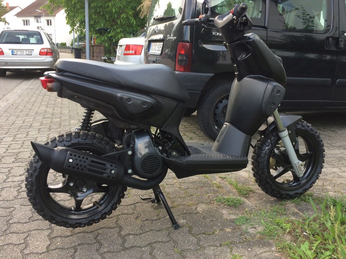

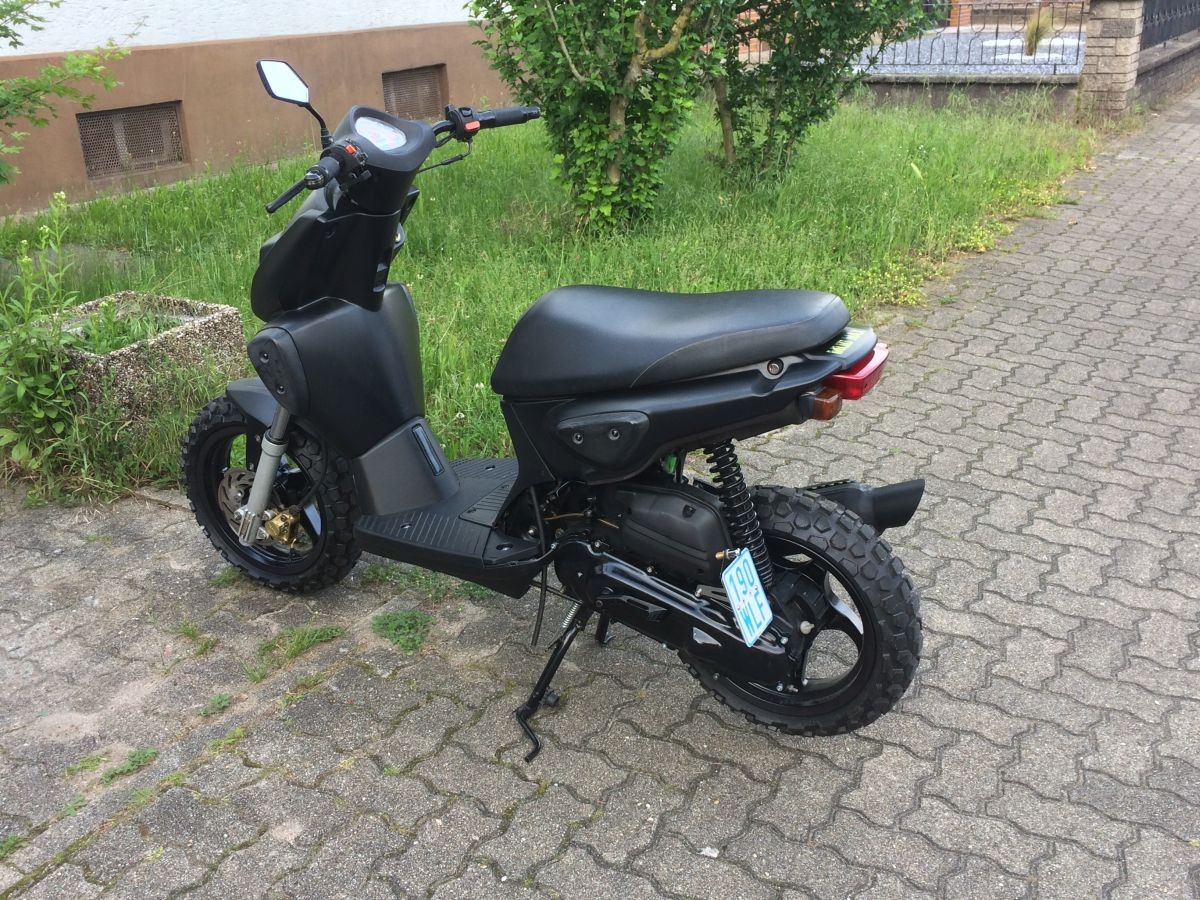

Die Verkleidung habe ich heute komplett mit Akkustik Schaumstoff ausgeklebt, vorne musste ich den ganzen Kabelbaum neu verlegen und isolieren und Choke Zug neu verlegen, da hat alles geschliffen und geknarzt und beim lenken von selber Gas gegeben etc.
Jetzt lenkt es sich perfekt ohne Geräusche und ohne jeden Widerstand, der Tacho geht jetzt auch wieder da war einfach nur die Welle rausgerutscht, war nicht richtig fest gemacht. Das einzige was wirklich keine Funktion hat ist die Hupe, das schau ich mir die Tage nochmal an.
Im Grunde fehlt jetzt nur noch die rechte Bremspumpe, passende Spiegel und die Fußteile links rechts haben mir die passenden Schrauben gefehlt, das wichtigste fürs Design sind natürlich die fehlenden Airbrush Teile, man sieht schon am Heck was alleine der kleine Mud Max Schriftzug ausmacht, denke wenn die Seitenteile und Tachoblende lackiert sind wird das sehr geil aussehen.
Auf jeden Fall kann ich jetzt erste kleinere vorsichtige Probefahrten machen, ich freu mich grade wie die Sau, hab heute richtig Gas gegeben, bis Sonntag ist wieder malochen angesagt und nix mit schrauben 🙁

slider-ready-fast-002.jpgImage Enlargerslider-ready-fast-005.jpgImage Enlargerslider-ready-fast-006.jpgImage Enlargerslider-ready-fast-008.jpgImage Enlargerslider-ready-fast-012.jpgImage Enlargerslider-ready-fast-013.jpgImage Enlarger
