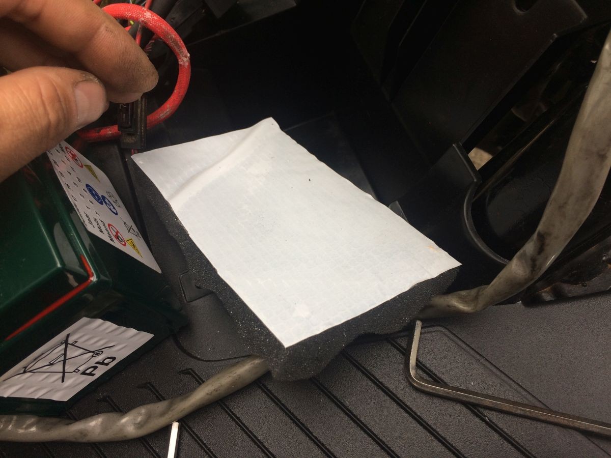

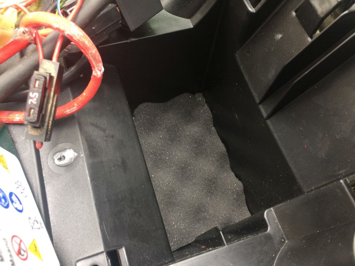

Positiv : ich habe lokalisiert, was bei manchen Unebenheiten so geschlagen hat, das man dachte der Roller fällt auseinander, die Batterie war es.Hab dann das Batteriefach mit Akkustikdämmstoff ausgelegt, die Batterie mit Moosgummiband umwickelt, jetzt sitzt die bombenfest aber butterweich und jegliche Nebengeräusche sind weg, sehr schön, ich hasse es wenn irgendwas klappert und überlege ob ich die gesamte Verkleidung mit dem Zeug still lege, hab noch genügend davon da.

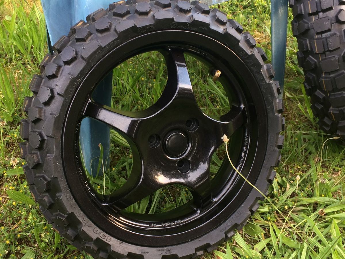

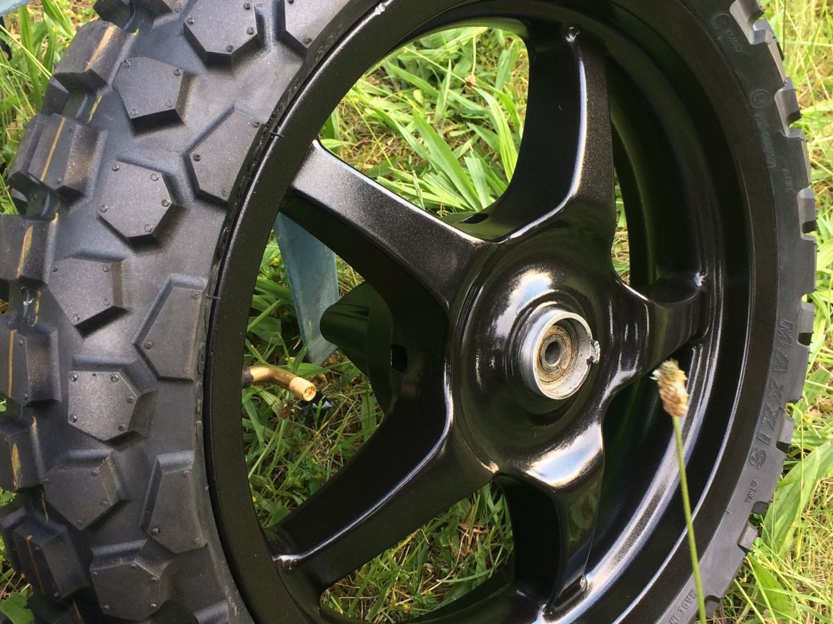

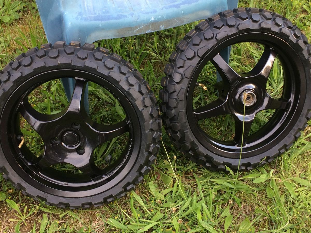

Felgen in neuem Glanz, keine Ahnung warum aber kam mir dieses mal sehr anstrengend vor die Arbeit, wahrscheinlich weil ich keine Lust auf das schleifen und lackieren hatte, aber ich wollte heute unbedingt die Sonne und das gute Wetter nutzen.
Immerhin ist das jetzt erledigt und sobald der Auspuff gebogen ist, die neue Bremse da ist, geht es in die Richtung das er technisch tatsächlich fast fertig ist!Auf den Bildern sind die Felgen noch nicht poliert, bis auf 1-2 Nasen bin ich recht zufrieden mit dem Ergebnis.

21. Mai 2018 - 19:03
Hochglanz und Gelände passt doch eh nicht zusammen, einmal ernsthaft Schotterpiste gefahren oder das Ding im Sumpf versenkt und der Glanz ist eh Geschichte. 😉
Ernsthaft: Das sieht schon ziemlich gut aus. Ist das Zweischichtlack? Hat den Bildern nach ja einen schönen Effekt drin.
21. Mai 2018 - 21:43
da sagst du was und hast Recht damit... daher hatte ich die ersten Felgen ja auch pulver beschichten lassen in der Hoffnung das es stabiler ist.Der ganze Roller ist ja eh ein Kompromiss aus ein wenig MUD MAX und trotzdem schick, so ganz verranzt und verrostet kann ich irgendwie nicht.
Ist Metallic Schwarz, aber noch Klarlack drüber damit sie sich leichter putzen lassen...

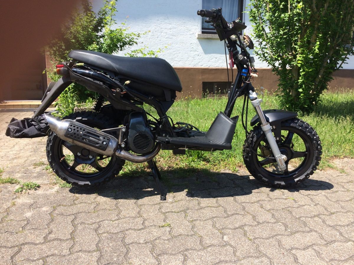

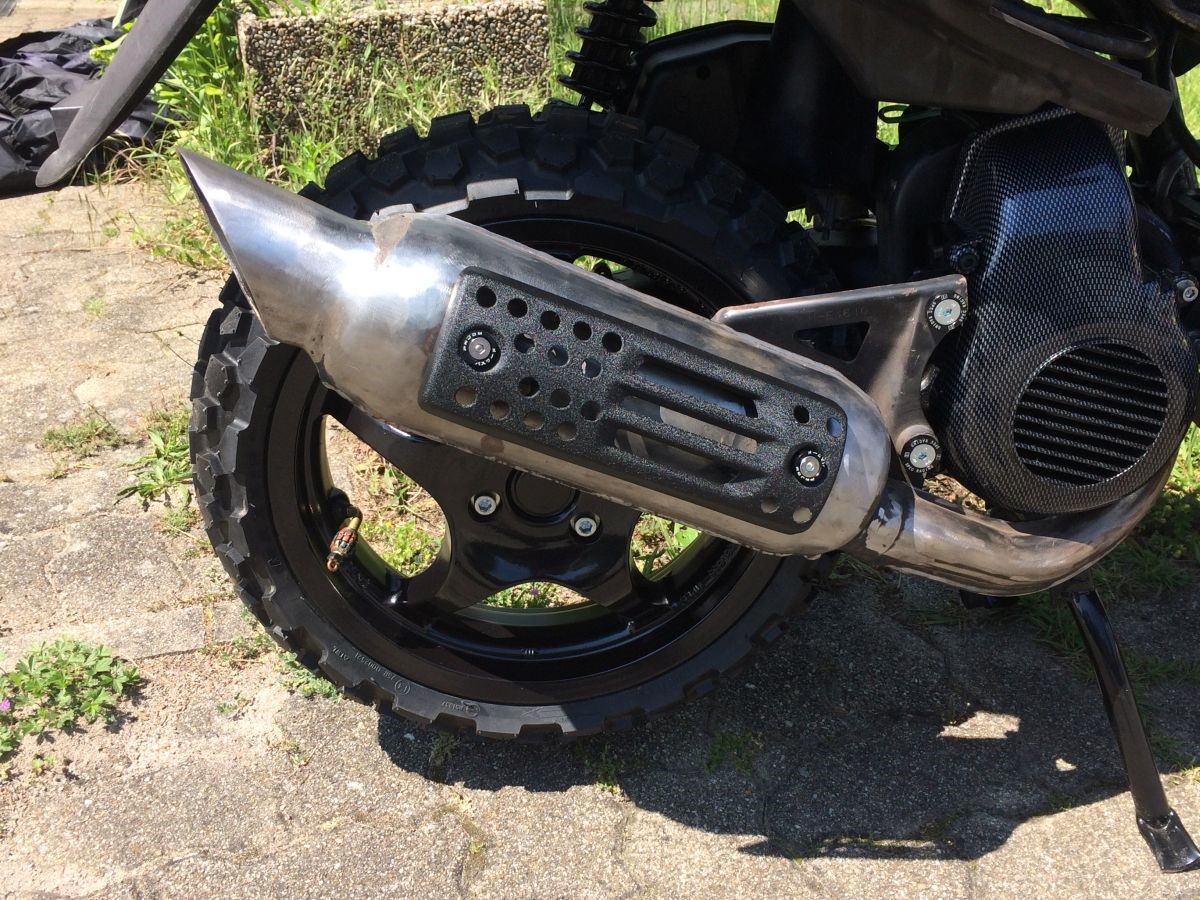

So, den letzten freien Tag habe ich genutzt und den Auspuff endlich passend bekommen! Habe ihn dazu mehrfach an und abgebaut und im Schraubstock gebogen, hat ohne größere Gewalt recht gut geklappt. Jetzt werde ich den nochmal so richtig heiß fahren und dann auskühlen lassen in der Hoffnung das er dann spannungsfrei bleibt, dicht ist er zu 100%!Geht innerhalb 2 Sekunden aus wenn ich ihn zuhalte.
Sobald er ausgekühlt ist, wird er nochmal geschliffen und dann schwarz lackiert, eine Baustelle weniger und sieht gar nicht so verkehrt aus finde ich!

22. Mai 2018 - 17:41
ne das passt, die Optik ist auf jeden Fall ziemlich stimmig geil

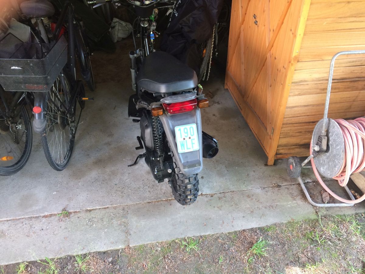

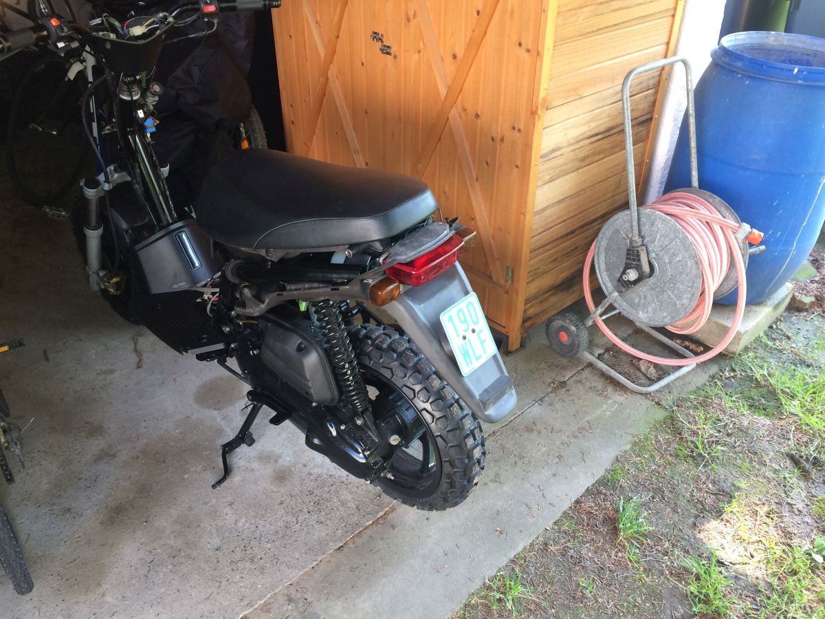

Hallo erstmal 🙂

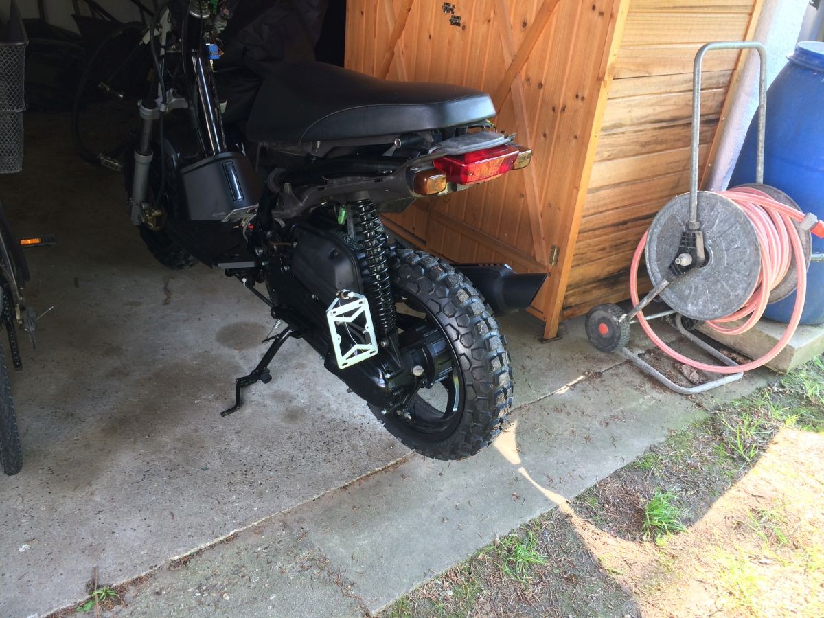

gestern bin ich das erste mal schon etwas wilder Kies und Schotterwege gefahren, das passt soweit 🙂 Dabei hab ich aber 2 Sachen festgestellt, ich muss mich erst noch an die Stollenreifen gewöhnen zum einen, klappt schon recht gut, nur auf Schotterwegen in Kurven fühle ich mich nach wie vor unsicher und schleiche lieber als mich zu legen, das andere ist, fahre nie Schotterwege wenn der Asupufflack grade am einbrennen ist, ich hatte Glück das ich die kleinen Steinchen fast spurlos wegbekommen habe und am wichtigsten, ich brauche zum einen ein kleines Schutzblech am Heck unter der Leuchte und auf jeden Fall eines über dem Reifen, sonst bin ich nur noch durchgehend am putzen 🙂
Im übrigen habe ich heute den seitlichen Kennzeichenhalter verbaut der originale Rattenschwanz verschandelt einfach den Roller völlig, siehe Bilder.
Das komische ist, ich habe Masse und Plus vom Rückstrahler heute an die Kennzeichenbeleuchtung gelegt, aber will nicht leuchten, jetzt werde ich morgen mal das Birnchen tauschen und die Kabel überprüfen und hoffe das ich das in den Griff bekomme, wollte eigentlich das die Kennzeichenbeleuchtung angeht sobald ich das Licht einschalte.Ist doch dann richtig Masse und Plus vom Rücklicht zu nehmen oder?Ich hab auch nicht das Bremslicht aus Versehen genommen oder so oder braucht die kleine Leuchte eventuell Geichstrom? Wäre toll wenn das jemand weiß.

23. Mai 2018 - 22:24
Auf Schotter in der Kurve ist Schräglage so eine Sache, die Maschine drücken (klassische Manier) ist da deutlich einfacher. Ohne den "Rattenschwanz" wird dein Buckel aber sowieso gründlich gesandstrahlt, abgesehen davon, dass eine Geländemaschine ohne Spritzlappen sich sofort als 100%ige Poserkarre outet. 😉 Ganz im Gegenteil, bei nem richtigen Erdferkel gehört da unten noch ein Stück alter Autoreifen oder Förderband drangespaxt, dann bleibt der Fahrer nämlich sauber(er) 😉
Kennzeichenleuchte greift Plus vom Rücklicht ab und hat eine eigenen Masse (wichtiger Grundsatz in der KFZ-Elektrik: JEDES Gerät hat seine eigene, gute Masse). Sprich du musst die Zuleitung zum Rücklicht vor dem Leuchtmittel abgreifen und zur Kennzeichenleuchte abzweigen. Andererseits, die Kennzeichenleuchte kannst du eigentlich auch einsparen, denn unzulässig ist die Montage an der Stelle so oder so. Soviel zum Thema "will nicht auffallen" 😉 . Ich weiß ja nicht wie die Trachtengruppe bei euch unterwegs ist, bei der Heckansicht steht die Karre hier im Dorf jedenfalls sofort auf dem Abschlepper (übrigens völlig zurecht, denn fahren ohne Spritzschutz ist für den nachfolgenden Verkehr tatsächlich saugefährlich)

24. Mai 2018 - 00:26
o steht es in der STVO,
Entscheidens ist hier eher die FZV, genauer §27 Absatz 3
http://www.verkehrsp.....fzv_27.php
Du bist da leider schlecht informiert, denn die freundliche Formulierung "möglichst unter der Schlussleuchte fest anzubringen" heißt im Klartext, dass das Versicherungskennzeichen sofern es irgendwie möglich ist in jedem Fall und ohne jede Ausnahme unter (!) das Rücklicht muss.
Wir haben es im Kundenauftrag schon zigmal versucht (obwohl der Ausgang jedes Mal vorher klar war, was wir den Kunden auch gesagt haben), die Legalisierung eines seitlich versetzten Versicherungskennzeichens ist (anders als bei einem normalen amtl. Kennzeichen) nicht möglich. Die Behörden argumentieren dann im Zweifelsfall damit, dass es keinen technischen Grund für eine Ausnahmegenehmigung gibt. Darum sind auch die, in Einzelfällen schon erreichten, Eintragungen durch den TÜV bei Versicherungskennzeichen sehr wackelig.
Beim amtlichen Kennzeichen gibt es diese Forderung kurioserweise nicht (§10 FZV, Absatz 5):
http://www.verkehrsp.....fzv_10.php
Hier in der Gegend sieht es so aus: Seitliches Vers.Kennzeichen = Karre vor Ort stillgelegt und beschlagnahmt, hatten wir dieses Jahr schon zweimal bei Kundenfahrzeugen (einmal ein Umbau wie deiner und einmal ein Opi, der aus Faulheit das Kennzeichen per Kabelbinder ans Federbein geschnallt hatte). Vor einigen Jahren gabs auch mal eine Stillegung trotz Eintragung eines solchen Umbaus, der Gutachter der das dann zu sehen bekommen hat, hat die Sache dann auch wie oben beschrieben behandelt. Die Eintragung war damit hinfällig.
Die 30° beziehen sich übrigens auf den Neigungswinkel, sichtbar muss es in 45° aus 15m Entfernung sein, das sollte gegeben sein. Aber das Problem ist eben immer die grundsätzlich mögliche Anbringbarkeit unter dem Rücklicht.
Ein kleiner Spritzschutz kommt noch,
Dann ists ja gut, denn ich hatte es so verstanden, dass du mit komplett nacktem Hinterrad fahren willst. Darauf habe ich ehrlich gesagt einen ziemlichen Hals, denn die Penner die sowas machen (zu 99% Mofarocker mit IQ unterhalb Grasnabe, weshalb mich das bei dir ehrlich gesagt auch ziemlich geschockt hat, war aber ja zum Glück nur ein Missverständnis) haben mich im Laufe der Jahre drei Windschutzscheiben gekostet (einer hat die Scheibe vom Taschengeld abgestottert, die anderen sind leider entkommen). Eine gute Freundin ist wegen so einem Affen sogar im Krankenhaus gelandet (Stein ins Gesicht während der Fahrt, musste genäht werden).
Wie gesagt, gut dass das nur ein Missverständnis war. Ich bin halt etwas arg empfindlich auf diese Antenne. Nix für ungut. prost
alle Motorräder bei denen das Schutzblech nur 60 % über den Reifen geht illegal, was nicht der Fall ist.
Kommt drauf an. Bei alten Maschinen die noch nach nationalen Vorschriften zugelassen sind, wäre das sogar der Fall. Die heutige Bauform, bei der üblicherweise das Kennzeichen Teil des Spritzschutz ist, ist nur nach EG-Regeln zulässig. Der Unterschied liegt dabei darin wie und über welchem Fahrzeugteil gemessen wird.
Die alte Vorschrift besagte, dass du bis 150mm über Achsmitte eine vollständige Abdeckung der Lauffläche brauchst. Nach EG-Regel muss es nur "ausreichend" sein (stark vereinfacht), was eben mehr Freiheit bei der Konstruktion lässt. Das ist auch so ein Thema, das immer wieder Probleme verursacht. Kurios war letztens ein Caferacer Umbau auf Basis einer 50er Jahre Triumph, eigentlich schön gemacht, aber halt mit Zubehör das nach EG-Regeln typisiert war. An dem alten Bock heißt das: das Zeug hat keine Zulassung, die Polizei hat den Hobel folgerichtig stillgelegt und der Kunde musste eine sehr lange Liste von "Änderungswünschen" des TÜV abarbeiten.
Schon klar, dass da der Amtsschimmel im vollen Galop gegen die Mauer rennt, aber so ist es leider.
