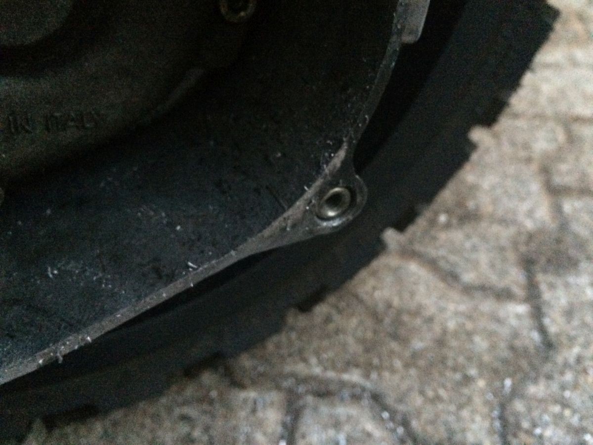

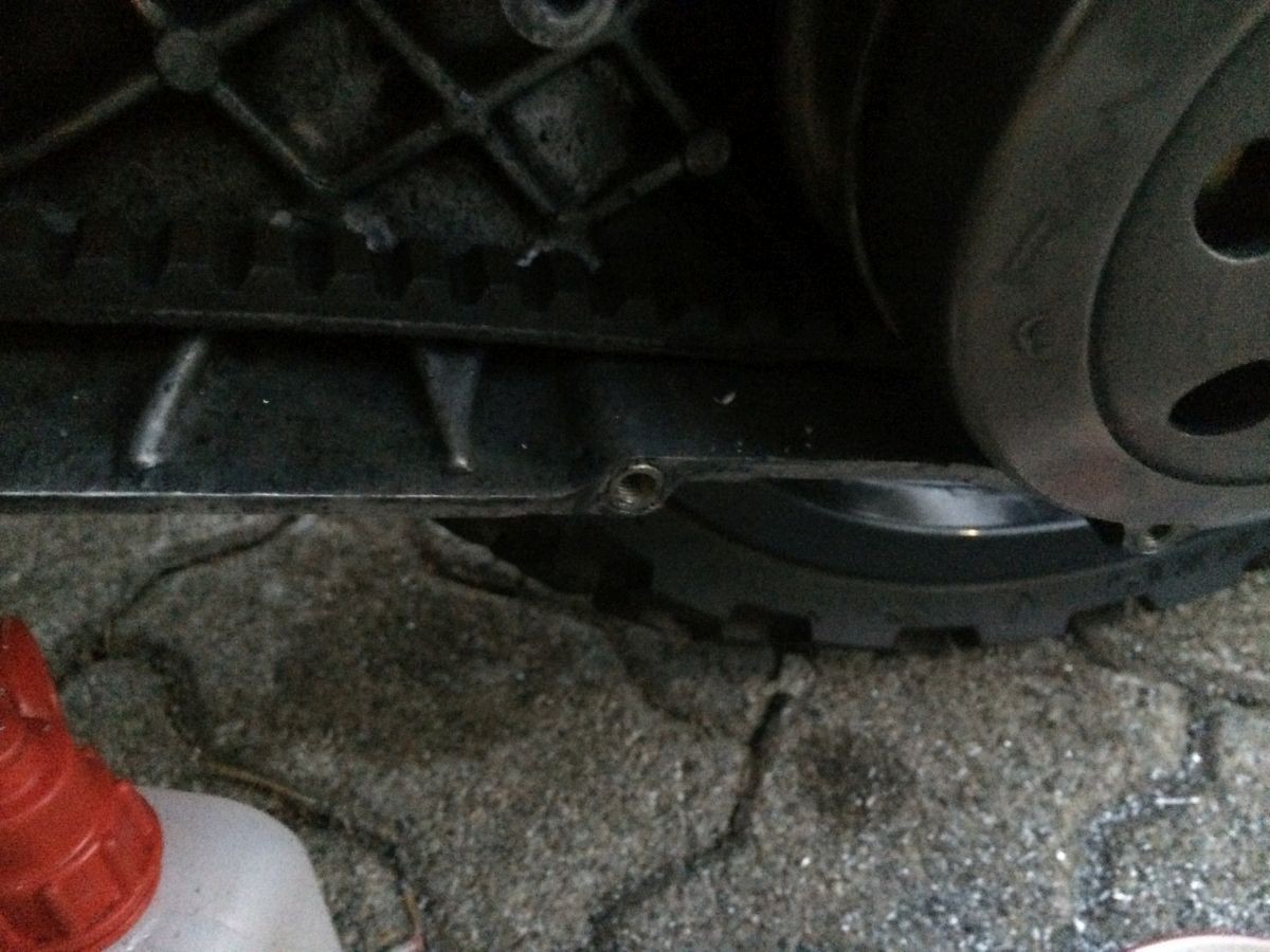

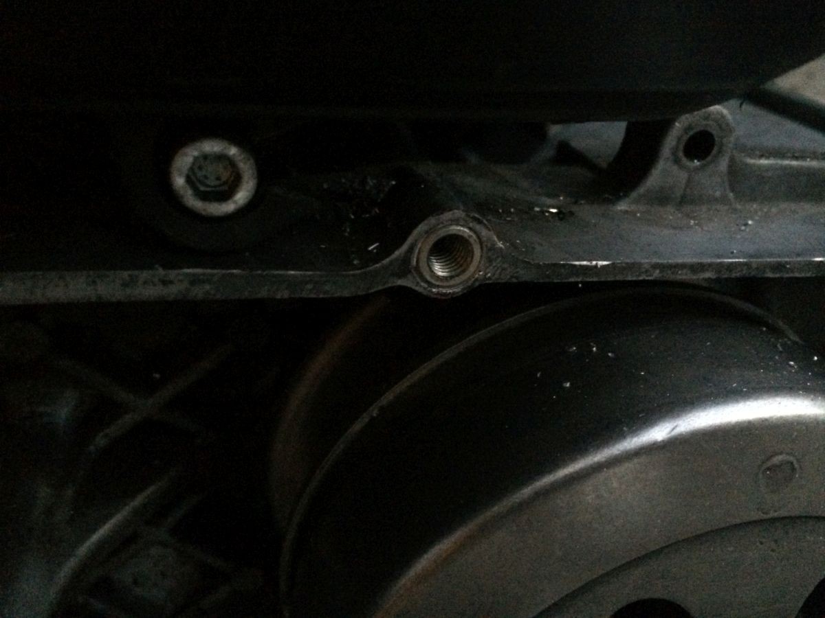

Wollte eben mal das Starterritzel ausbauen und fahren und sehen ob dann alles weg ist, dabei hab ich dann leider feststellen müssen,das mein Variodeckel nur noch an 3 Schrauben hält, alle (!) anderen Gewinde sind defekt.
ALso dachte ich mir, komm du hast nichts zu verlieren, scheiss drauf!
Als erstes habe ich mit 7mm in die Gewinde gebohrt, ganz vorsichtig, weil ich ja schon fast überall diese ebay Gewindeinsätze (helicoil für arme) drin hatte.Sehr fiese Geräusche... wirklich sehr fies. Dann mit 8,4mm und plötzlich kam ein Span am Bohrer raus also Bohrer wieder raus und mit einer Zange diese drecks Teile entfernt.Siehe Bild!
gewinde0.jpgImage Enlarger
Was ein Drecks Zeug, hat genau ein oder 2 mal gehalten und dann waren die Schraubengewinde schon ausgenudelt, der größte Müll, benutze ich nie wieder.
Dann habe ich auf das Maß für die Gewindehülsen aufgebohrt, ich hatte kaum Fleisch und dachte eigentlich mir brechen alle Gewinde einfach durch wenn ich die Einsätze da rein schraube, zumal die echt richtig Gewalt benötigen.
Aber was soll ich sagen, alle Gewinde sind tatsächlich repariert, hätte ich nie für möglich gehalten, bei 2 Stück muss ich etwas Überstand mit der Flex entfernen, da hatte ich nicht tief genug gebohrt, die Einsätze bekomme ich aber nicht mehr raus, das sollte aber kein Proble sein, ich flexe das eben, schneide den Anfang vom Gewinde noch mal nach und fertig.
Bei einem Gewinde ist das Metall angebrochen, aber bis auf eines sind jetzt alle wieder voll nutzbar und in Ordnung, hätte nie für möglich gehalten das ich die alten Drahteinsätze entfernt bekomme und die dicken Hülsen dort ohne großen Schäden rein bekomme.
Das freut mich jetzt dann echt wie die Sau!!
gewinde1.jpgImage Enlargergewinde2.jpgImage Enlargergewinde3.jpgImage Enlarger
187
14. August 2018 - 21:38
Schönes Lösung, super!
Genau dafür sind die "exotischen" DIN-Maße wie M7 und M9 immer wieder genial, einfach weil man einen zusätzlichen Zwischenschritt hat und damit ein bisschen ausgleichen kann. Beim Ausbruch kann man evtl. mit dieser "Metallknete" von Uhu (frag mich jetzt nicht wie das Zeug richtig heißt) noch was retten, das Zeug ist bei richtiger Verwendung ziemlich belastbar und eignet sich eigentlich gut für kleinere Reparaturen an relativ gering belasteten Gewinden.

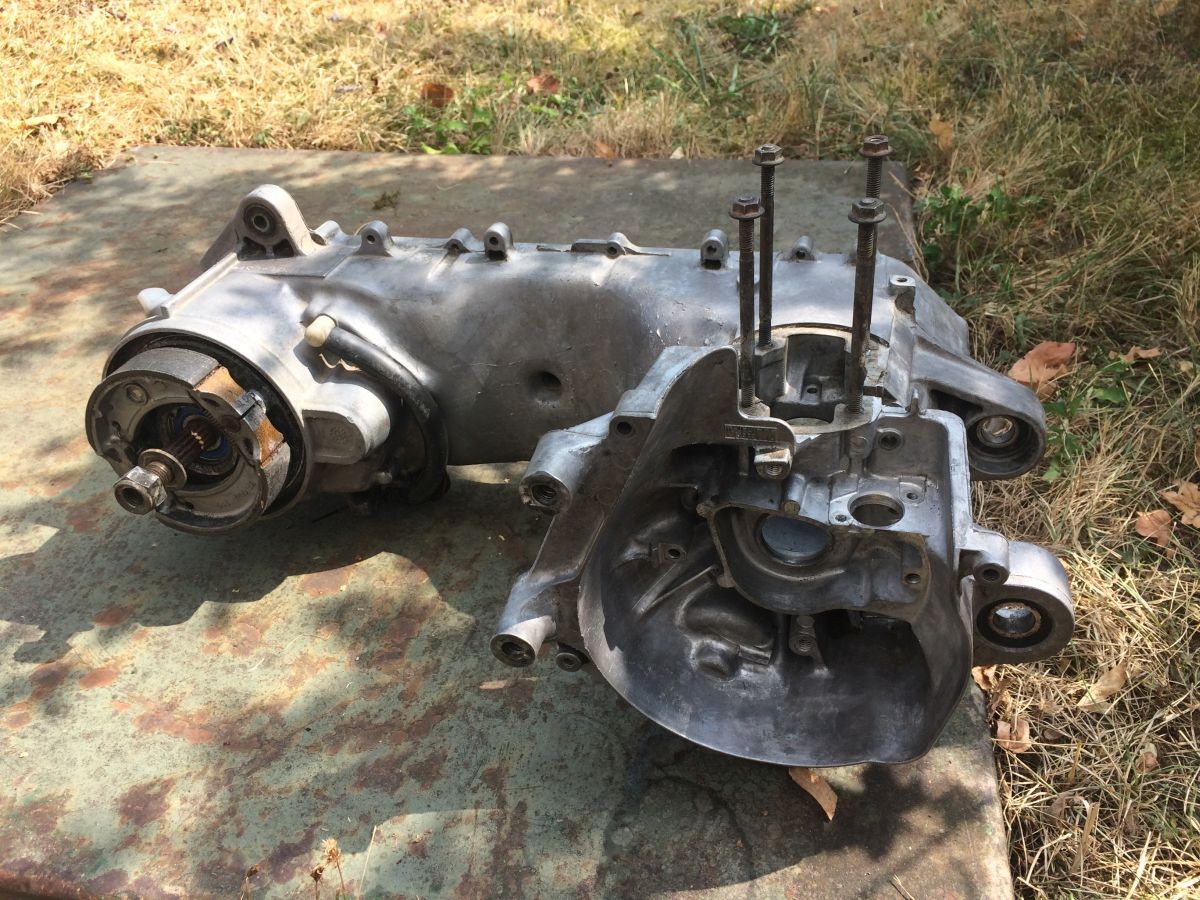

Gestern war ich einen neuen gebrauchten Block abholen.Gut ich hab ihn inkl. Zündung fast geschenkt bekommen, aber ob ich mir damit einen Gefallen getan habe werden wir sehen.
Einen Ölklumpen trifft es besser, Vorbesitzer hatte einfach den Ölschlauch vor sich hin tropfen lassen, so sieht der ganze Block aus, teilweise 1 cm dick Öl und Schlamm, das zu reinigen ist immer etwas was ich abgrundtief hasse, mit Hochdruckreiniger wäre das gar nicht so wild, das grobe sandige weg machen und den Rest mit Zahnbürste und Bremsenreiniger, leider aber habe ich keinen Hochdruckreiniger und so habe ich schon 3 std mit der großen Hälfte verbracht.
Auch bei diesem Block waren die Kurbelwellenlager am Ende, die ganze Welle hatte schon 1-2 zehntel Spiel, mahlende Geräusche... laut Vorbesitzer lief er aber super bis zum Ausbau keine Ahnung was der unter super laufen versteht oder ob er mich verarschen wollte, aber was bleibt dir wenn du 90 km fährst und er nur 30€ inkl. Polrad etc. möchte... also erstmal zerlegt und jetzt weiß ich natürlich nicht ob es sinnvoll ist da neue Kurbelwellenlager einzusetzen, nicht das die Lagersitze auch wieder ausgeschlagen sind, nur wie soll ich das jetzt vorher rausfinden um so genau zu messen bräuchte man die Herstellermaße, eine geeichte Messuhr etc.
Es ist verdammt schwierig für minarelli stehend einen bezahlbaren Block in gutem Zustand zu finden, man findet fast nur durch gerockte Sachen und teilweise wollen die Leute dafür dann noch 120€ haben, obwohl Gewinde defekt sind etc. pp. und viele Sachen von jugendlichen wo die Welle mit irgendwelchen Hardcore Setups gefahren wurde bis die Lager sich zerlegt haben...
Ich hatte einen an den Angel aus 2014, das wäre ein Traum gewesen, wir hatten uns auf 100€ geeinigt, als ich zahlen wollte hat er den Kontakt abgebrochen und mich blockiert, wahrscheinlich hat er jemanden gefunden der ihm 120€ gibt oder so, sehr nett, aber nichts neues in der Welt von facebook und kleinanzeigen.
Habe jetzt Lager und Simmeringe bestellt und werde das erneuern und einfach hoffen das es damit getan ist, was bleibt mir auch anderes über... zum kotzen...wenn die Simmeringe jedoch wieder it den Fingern rein gehen werde ich wohl abbrechen und die Slider einmotten bis ich einen richtig guten Motorblock habe, sehr schade denn der Sommer geht nicht mehr lange und die wilden fahrten ins Gelände fehlen mir brutal...vor allem umso schlimmer wenn man bedenkt wieviel Liebe, Mühe und Arbeit ich da rein gesteckt habe und auch Geld und das ganze nur scheitert wegen irgend welcher schwerwiegender Fehler, die man vorher kaum merken konnte... thats life

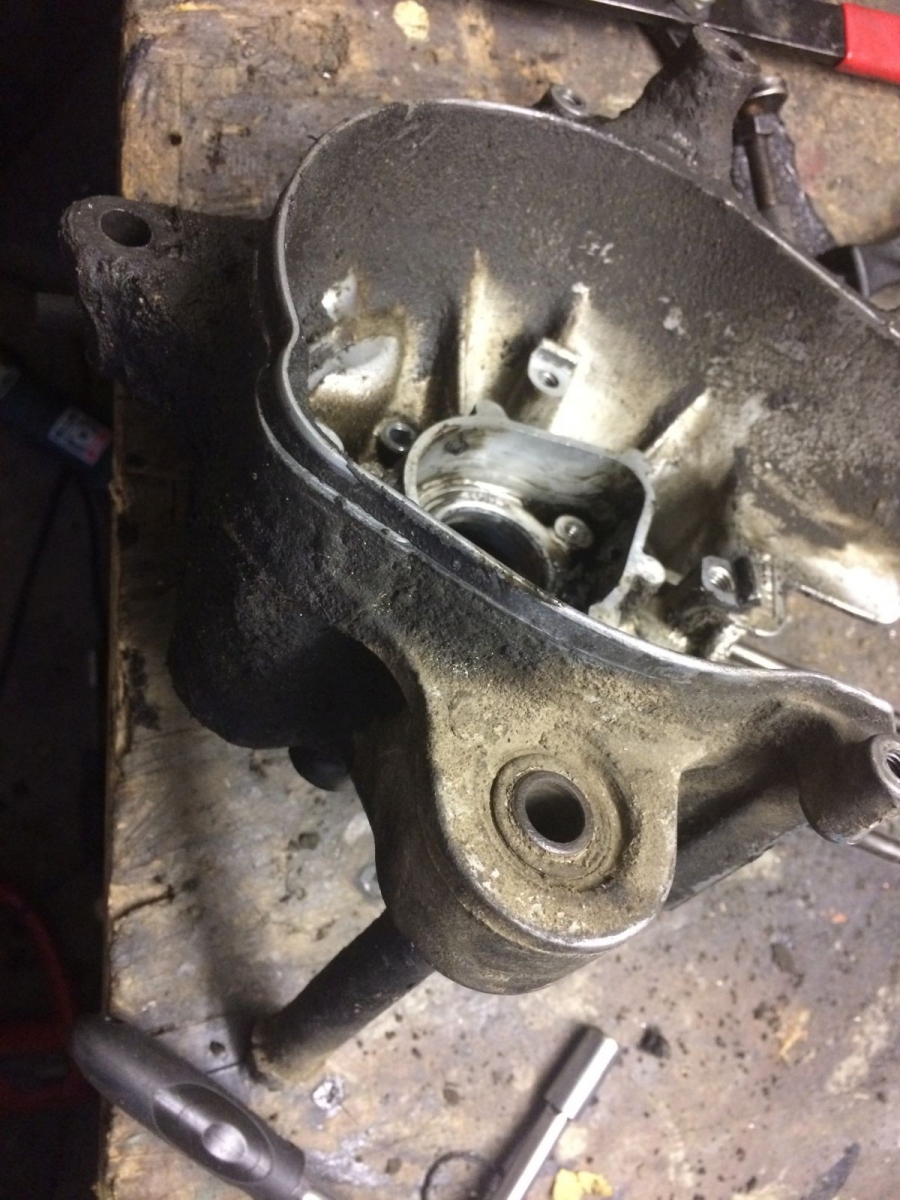

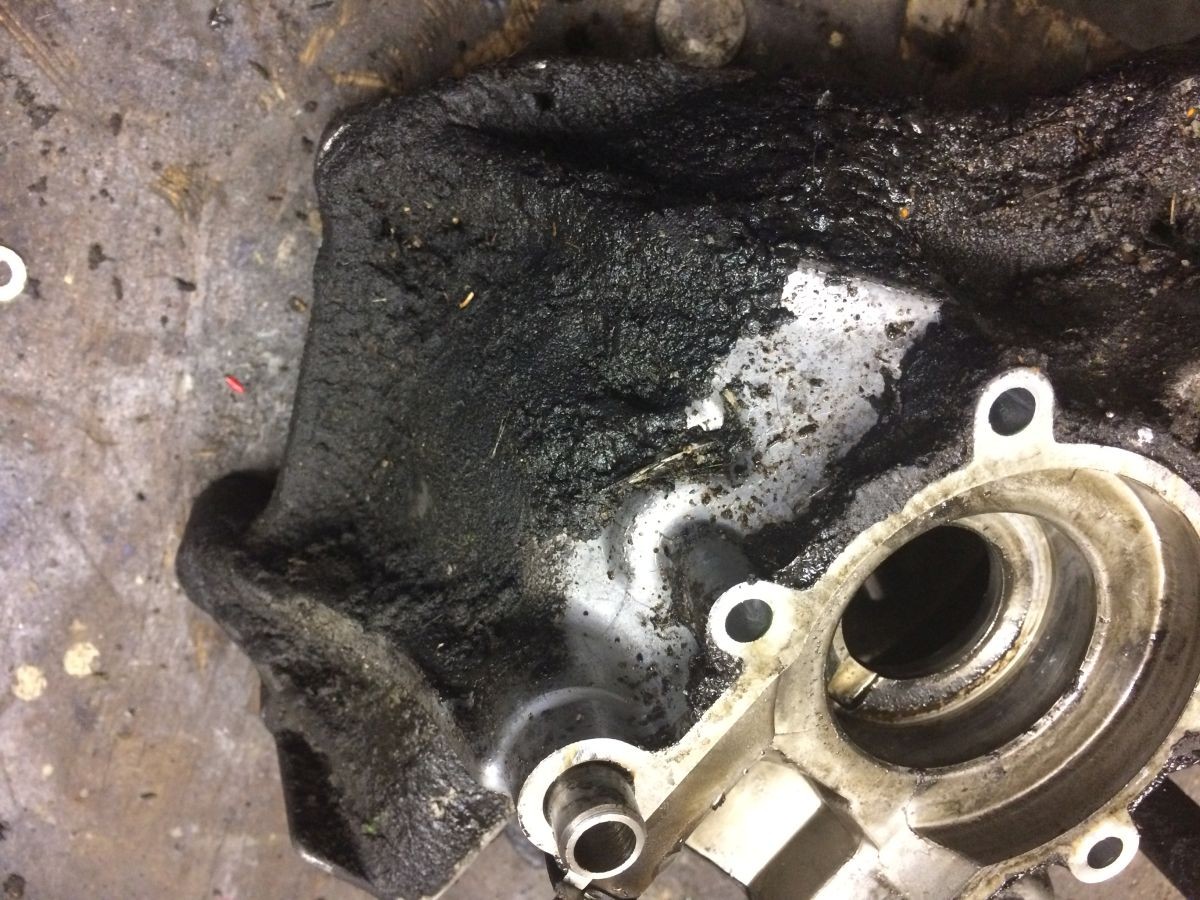

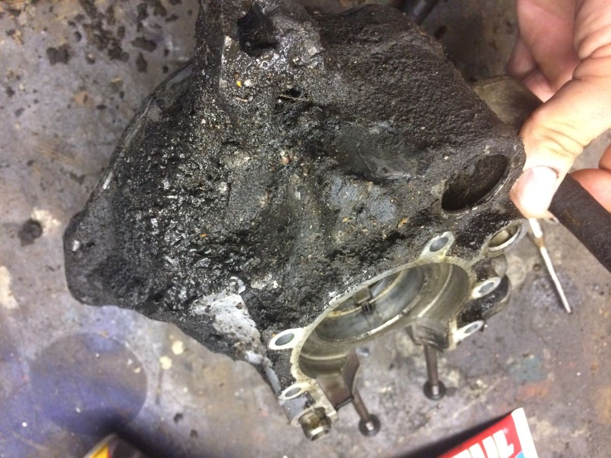

hier mal nur Bilder der kleinen Motorhälfte damit man sich das vorstellen kann, einfach nur extremst mühsam das irgendwie sauber zu bekommen, das Zeug sitzt so fest das man es erstmal mechanisch entfernen muss, Bremsenreiniger drauf sprühen oder Backofenreiniger hilft da vorerst leider gar nichts, ganz schlimm ist auch das auch innen alles so dreckig ist, da kommt man mit nahe zu nichts in die Ecken und kann nur 100 mal mit Bremsenreiniger ausprühen, eigentlich ein Fall für den Sandstrahler, aber den den ich kenne, der nimmt die Teile so gar nicht erst an, der sagt dann immer erst restlos Öl entfernen oder wieder mit nehmen weil es seinen Sand versaut, also bleibt mir nix als schrubben

Oha, da ist wirklich viel zu tun.
Also ein Hochdruckreiniger ist echt sein Geld wert.
Ich habe im Angebot mal einen im Discounter gekauft für 99 Euro, der funzt total gut.
Dann mal ran an die Sachen.
Vielleicht würde auch schon eine manuelle Druckpistole für Kaltreiniger helfen, die Pumpt man doch mit der Hand auf........
Gruß Roland

22. August 2018 - 19:09
Bremsenreiniger ist gegen Fettsiffe hilflos, das Zeug ist nicht stark genug. Sämtliche heute frei verkäuflichen Kaltreiniger helfen nur dem Verkäufer, das Zeug ist durch div. Umweltschutzgesetze (glücklicherweise) ziemlich zahnlos geworden. Kann man sich getrost schenken, zu mehr als Geschirrspülen taugt der Kram nicht.
Weich den Klotz zwei, drei Tage in (Bio)Diesel ein und den Rest dann per Hochdruckreiniger an der Tankstelle (zu Hause willst du den Siff nicht haben 😉 ) runterüsseln. Solche Klumpen werden die schönesten Motoren, denn der Schlotz konserviert wunderbar. Vor allem ist das meistens ein Motor an dem noch niemand rumgemacht hat.
nebenbei: der Motor ist klinisch rein im Vergleich zu dem Klumpen den ich heute zerissen habe. Ackerhure vom Waldbauern, ein TPH 80, 94 neu gekauft und seither ohne jede Wartung gefahren. Tachostand 65.000 und jetzt hat ein SiRi aufgegeben. Im Motor waren noch die originale Zündkerze, das orginale Getriebeöl (!) und die Rudimente des orignialen Luftfilters. Dafür war das Ding mit dem halben Waldboden des gesamten Landkreises beschichtet. Allein das Finden der Zentralschraube für die Schwinge war eher eine Ausgrabung als eine Mechanikerarbeit 😉
Das Ding schwimmt jetzt erstmal eine gemütliche Runde in der Dieselwanne.

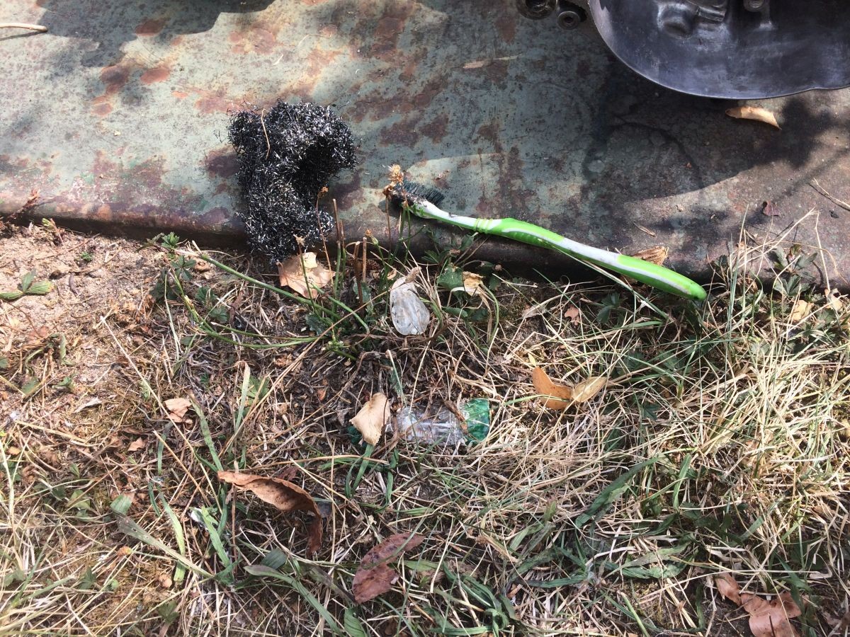

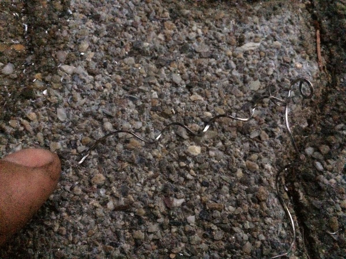

So... also ... eine Schönheit wurde leider nicht geboren.Bei Piaggio hatte ich das schon mehrfach, bei Minarelli erwartet einen da einfach schnöder Grauguss inkl.Pickel.
Wie dem auch sei, er ist jetzt in einem Zustand, so das ich mit dem Block arbeiten kann und möchte. Ich hasse es abgrundtief wenn jede Berührung zu ölverschmierten Händen führt, ausserdem sieht man so ja gar nicht wo der Block z.B. undicht ist etc. pp.
Funktioniert hat in dem Falle leider tatsächlich nur schnöder Bremsenreiniger. Habe ihn erst mit Backofenreiniger eingewicht weil ich damit schon gute Ergebnisse hatte, natürlich vorher mit der Stahlbürste das gröbste entfernt, aber grade beim kleinen Motordeckel sind so viele Winkel da kommt man nichtmal mit der Zahnbürste rein, hier half nur was spitzes langes, Schmoddern anlösen und mit Bremsenreiniger aussprühen.Wenn der Block fertig montiert ist reibe ich ihn noch mit Lampenöl ab, das Parrafin löst manchmal noch einige feste Reste und dann ist aber auch gut.
100% zufrieden bin ich nicht, aber es wird ja kein Custom Projekt, der Roller wird im Gelände bewegt also scheiss drauf, ob ich heute noch dran weiter mache, mal sehen, das geputze hat mich geschlaucht, es ist abartig heiß und ich musste das draussen machen wegen dem Dreck...und heute mittag kümmere ich mich erst mal um die Derbi,
so weit...

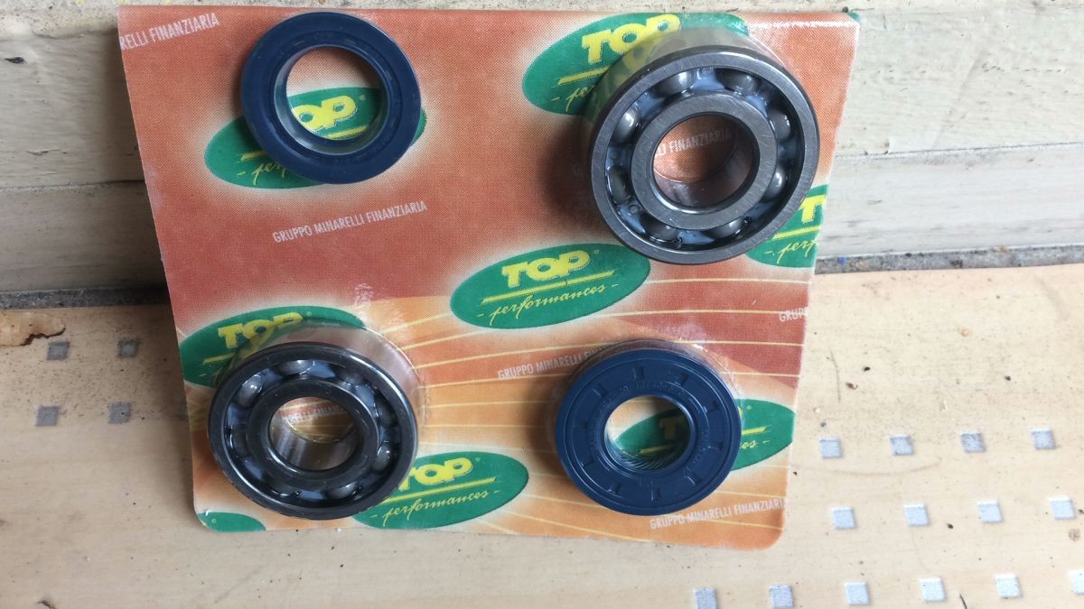

und ein erfreulicher Anblick, wenn der DHL Fahrer klingelt, ich liebe Top Perfomances, Simmeringe müssten von Cortego sein,mit denen habe ich auch nur beste Erfahrungen bisher!Hab ich super günstig in ebay für unter 20€ inkl. Versand geschossen, sehr geil!!ringe.jpgImage Enlarger
