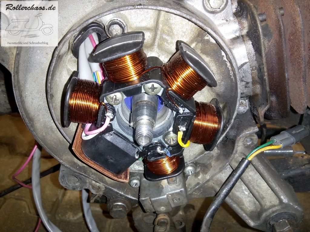

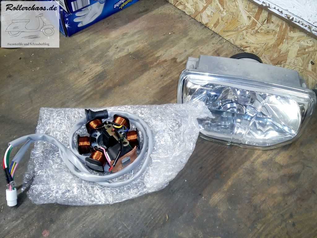

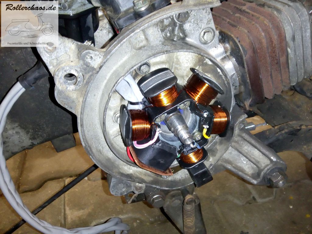

Die Nachbauzündung war dann schnell eingebaut, allerdings ohne Ergebnis. Ganz im Gegenteil, nun hatte der Roller auch keinen Zündfunken mehr. Ein wenig herummessen zeigte dann, dass der neue Hallgeber völlig außerhalb der Toleranzen war. Das kann so nicht funktionieren.

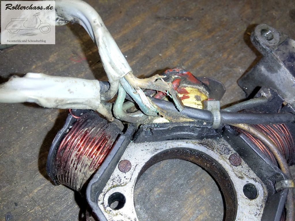

Die alte Zündung war ja auf der Spulenseite defekt. Ursache dafür waren wohl die völlig maroden Kabel. Das zum Hallgeber war allerdings noch gut, darum habe ich dann eben alt und neu kombiniert.
Neuer Zündanker mit altem Hallgeber gab tatsächlich wieder einen, schön kräftigen, Funken.
Angesprungen ist der Roller allerdings auch damit nicht. Das Problem bleibt weiterhin rätselhaft. Der Motor hat im Grunde alles was er braucht, Funke ist da, die Zündkerze wird nass. Es bleibt jetzt eigentlich nur mangelnde Kompression (trotz neuer Kolbenringe) als Ursache übrig. Eine kurze Messung ergab knapp 3bar, grundsätzlich zu wenig, allerdings ist eine solche Messung an einem kalten Zweitaktmotor auch wenig zuverlässig.

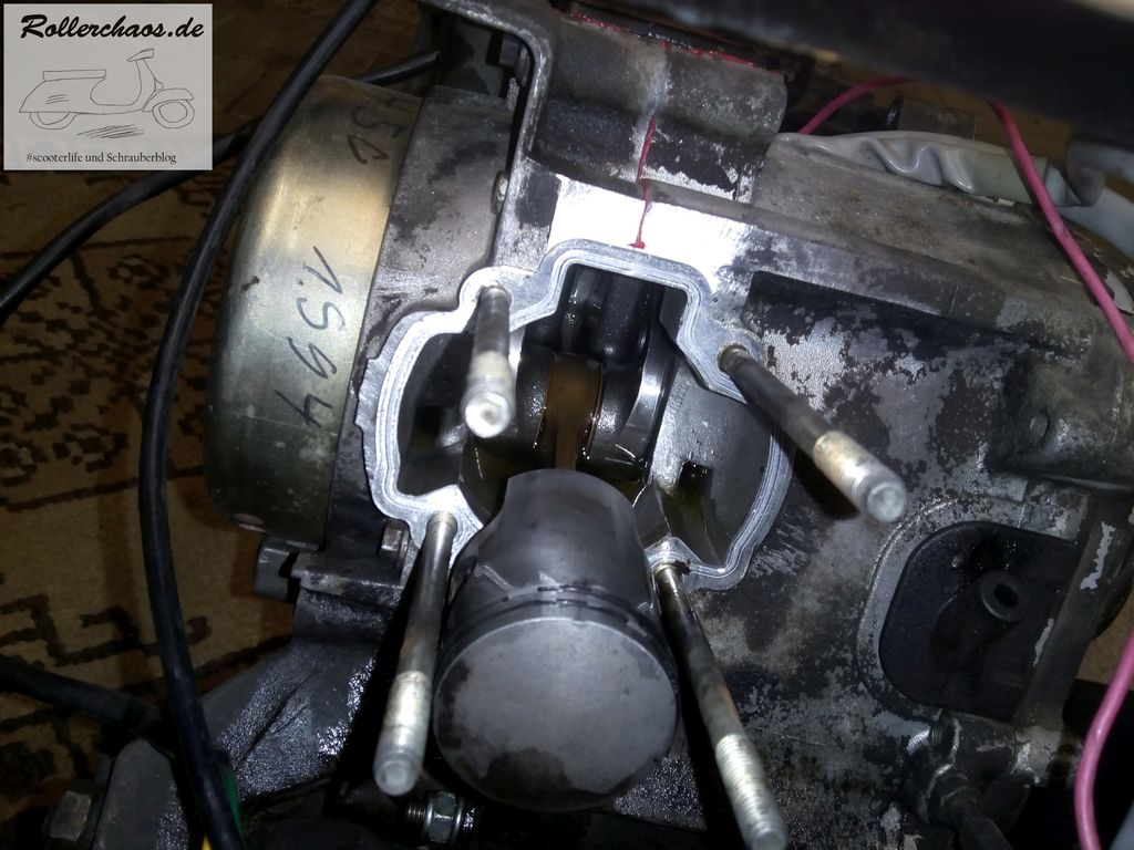

Das Motorproblem beim TPH nervt mich, ich sage es ganz ehrlich: Ich bin ziemlich sauer, auf mich selber, weil ich den Fehler nicht finde. Darum stand das Teil in letzter Zeit auch etwas rum, es bringt nichts, wenn man mit Wut im Bauch an einer solchen Baustelle schraubt.
Roland, der das Projekt ja schon wiederholt unterstützt hat, hat mir zuletzt noch einen sehr guten, gebrauchten Zylinder zum Testen geschickt. Damit habe ich dann gestern einen letzten Startversuch unternommen. Um es kurz zu machen, auch das hat nichts gebracht.

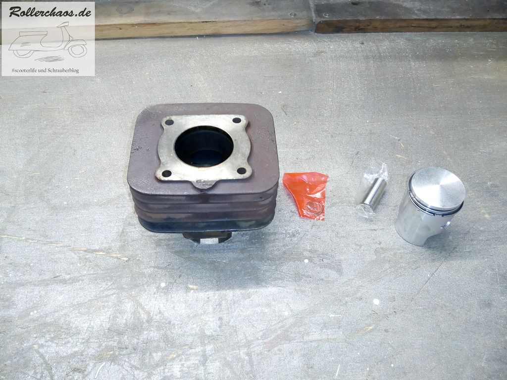

Der Motor läuft einfach nur mit Sprit voll. Die Erklärung dafür ist relativ simpel: Der Kolben erzeugt bei seiner Aufwärtsbewegung den nötigen Unterdruck um Gemisch anzusaugen, was dann aber fehlt, ist der Überdruck in der Kurbelkammer um den Brennraum zu füllen. Nach langer Suche habe ich dann gesehen, dass es Flüssigkeit aus dem Motor drückt, im Bereich des Stützkanals in der großen Motorhälfte. Allerdings nicht an einer Nahtstelle, sondern durch den Guss des Motorblocks selbst. Die Erklärung dafür kann eigentlich nur ein, mit freiem Auge unsichtbarer, Haarriss sein. Vermutlich hat das auch den Roller seinerzeit lahmgelegt.
Vermutlich gäbe es dafür irgend eine Reparaturlösung, aber ich habe ehrlich keinen Bock mehr auf diesen Motor. Geld steckt zum Glück nicht viel drin, also ist es auch finanziell verschmerzbar, das Teil in die Presse zu haben. Natürlich nachdem einige gute Anbauteile wieder raus sind. Aber was dann? Den TPH als Tretroller fahren ist auch nicht so meins.

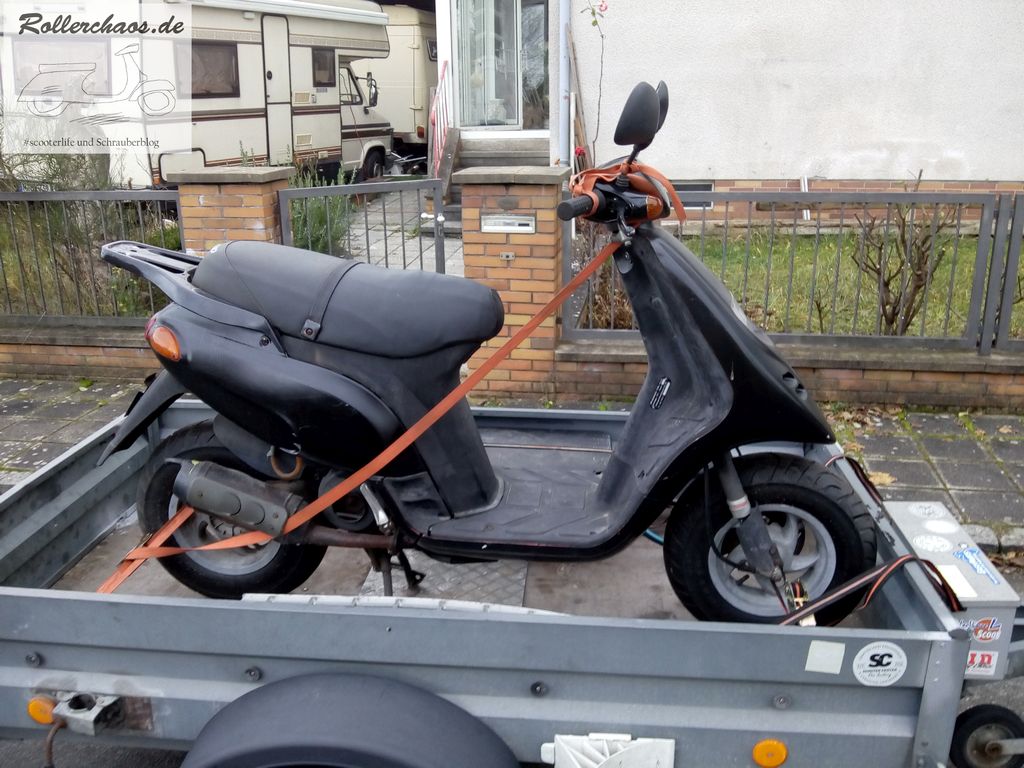

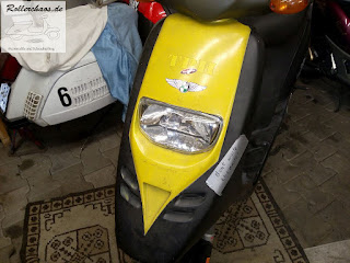

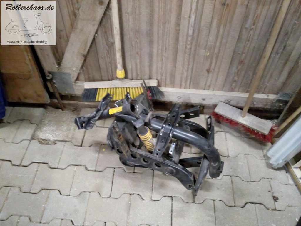

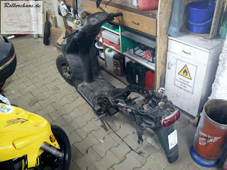

Die Lösung ist, natürlich, ein Schlachtroller. Nach etwas Recherche habe ich gestern Abend noch einen gefunden. Standort Nürnberg, Baujahr 1996, fahrbereit aber mit Rahmenbruch an der üblichen Stelle und ziemlich verwüsteter Verkleidung. Es folgte also heute ein kleiner Roadtrip ins Frankenland.

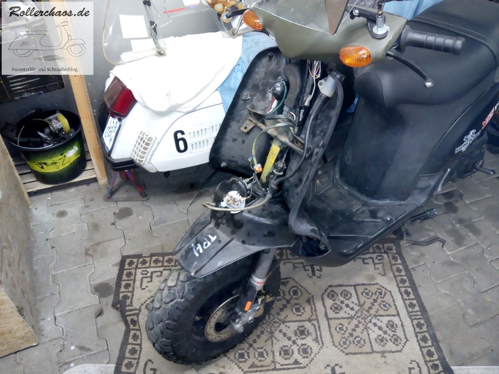

Was ich dort, für einen völlig akzeptablen Preis, erstanden habe ist ein typischer Blender. Der Roller sah aus drei Metern relativ ordentlich aus. Ganz offensichtlich primitiv lackiert, aber mit guten Reisen und ohne erkennbare, grobe Schäden. Die Verkleidung hat heftige Gebrauchsspuren, aber ansonsten passt es, scheinbar. Tatsache ist, dass der Motor gut läuft und der Roller ordentlich fährt. So ordentlich, wie ein Roller eben fährt, der nur noch von den Trittbretthaltern zusammengehalten wird. Dazu kamen lebensgefährlich verbrauchte Bremsen, eine totale Ruine also, aber mit dem was ich gesucht habe: Einem kerngesunden Motor.

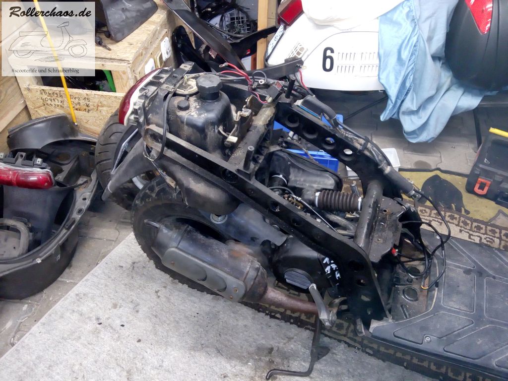

Langer Rede kurzer Sinn: Angeschaut, bezahlt, aufgeladen, in der Werkstatt abgekippt und gefleddert.
Zwei Stunden später sah der Roller so aus. Positiv ist, dass der nicht verbastelt war, alle Schrauben gingen problemlos auf und nichts war vernudelt. Ganz offensichtlich, war an der Karre nur einfach nie etwas gemacht worden. Kein Tuning, aber eben auch keine Pflege.

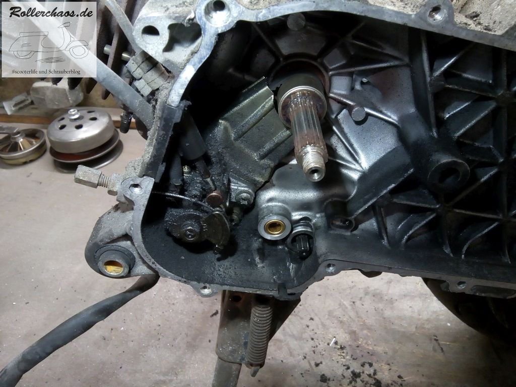

Wirklich interessant ist vor allem der Motor. Eine leicht laufende, völlig spielfreie Kurbelwelle und ordentlich Kompression sind sehr positiv. Die Verschleißteile sind, wie zu erwarten, mausetot, aber das macht ja nichts.
Ansaugstutzen (völlig hin) und Membranen (so tot wie eine alt-ägyptische Mumie) habe ich heute noch abgebaut. Der Blick ins Kurbelgehäuse ist vielversprechend. Sauber, keine Laufspuren am Kolbenhemd. Soweit also alles in bester Ordnung.

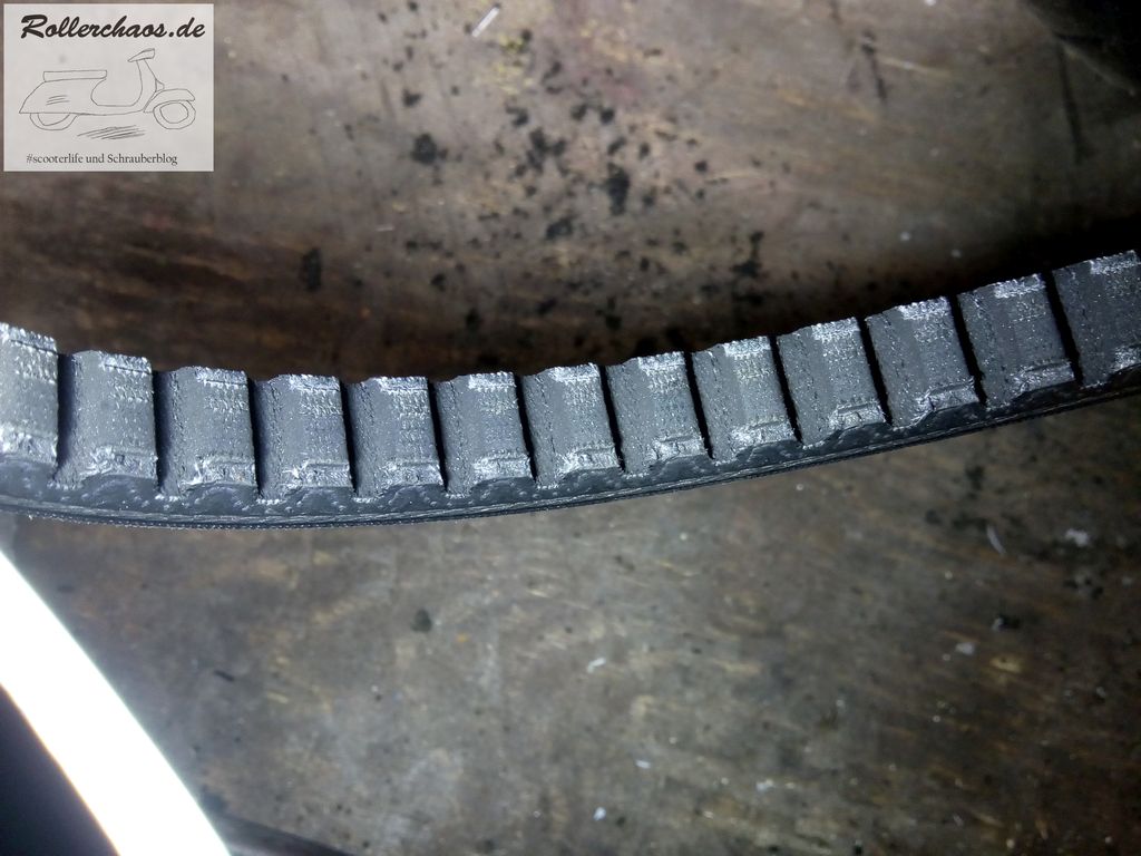

Ein Highlight der anderen Art war der Antriebsriemen. Der Roller wurde mit Drosselring gefahren, da ist es völlig normal, dass der Riemen eine Stufe bekommt. Ihn dann aber einfach umzudrehen ist aber schon eine tolle Lösung. Den Fabrikmarken nach, ist dies übrigens der Originalriemen von 1996.
Die Ölpumpe ereilt natürlich das übliche Schicksal. Gerade noch rechtzeitig, denn der Antriebsriemen war schon reichlich zahnlos und fransig. Ein paar Kilometer mehr und er wäre gerissen. Aber das wird nun nicht mehr passieren.

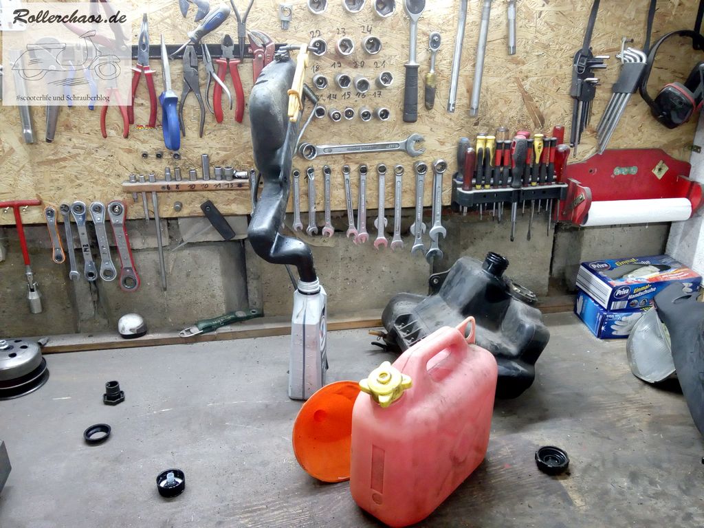

Als Goodie brachte der Roller noch volle Tanks mit. Benzin und Öl für Startversuche im neuen Zuhause des Motors sind also reichlich vorhanden. Heute aber nicht mehr, die Herztransplantation ist auf den nächsten Schraubertermin in der Werkstatt vertagt.

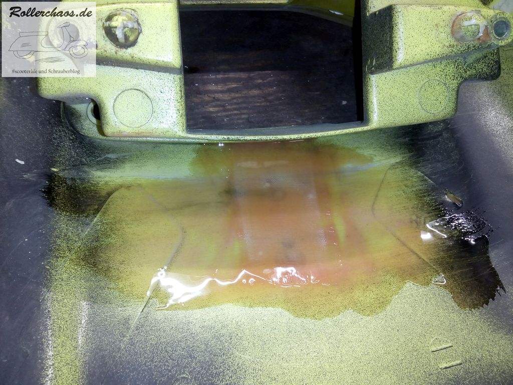

Sei froh das du den Flüssigkeitsaustritt gefunden hast, ein ganz ein mieser Fehler, hat mir ja bei der Derbi diesen Sommer auch graue Haare beschert... Der Schlachtmotor macht einen guten Eindruck, hoffe du kriegst die Kiste schnell ans laufen!!
128
30. November 2019 - 21:16
Da war offensichtlich, so wie das da getropft hat. Aber ich glaube selbst wenn nicht, dann hätte das auch nichts geändert. Denn der Zylindertausch war der letzte Versuch, im Kopf hatte ich das Ding eigentlich eh schon abgeschrieben. Kopfplan war, dass bis nächstes WE ein Schlachter gefunden sein muss, wenn das nicht gelungen wäre, dann hätte ich den Bomber zerlegt und verschrottet, Piaggioteile kann ich immer brauchen, eine Nervensäge nicht.

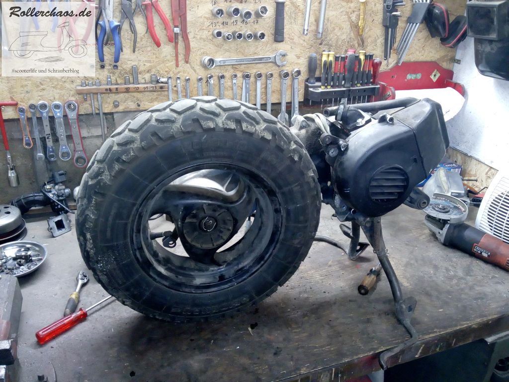

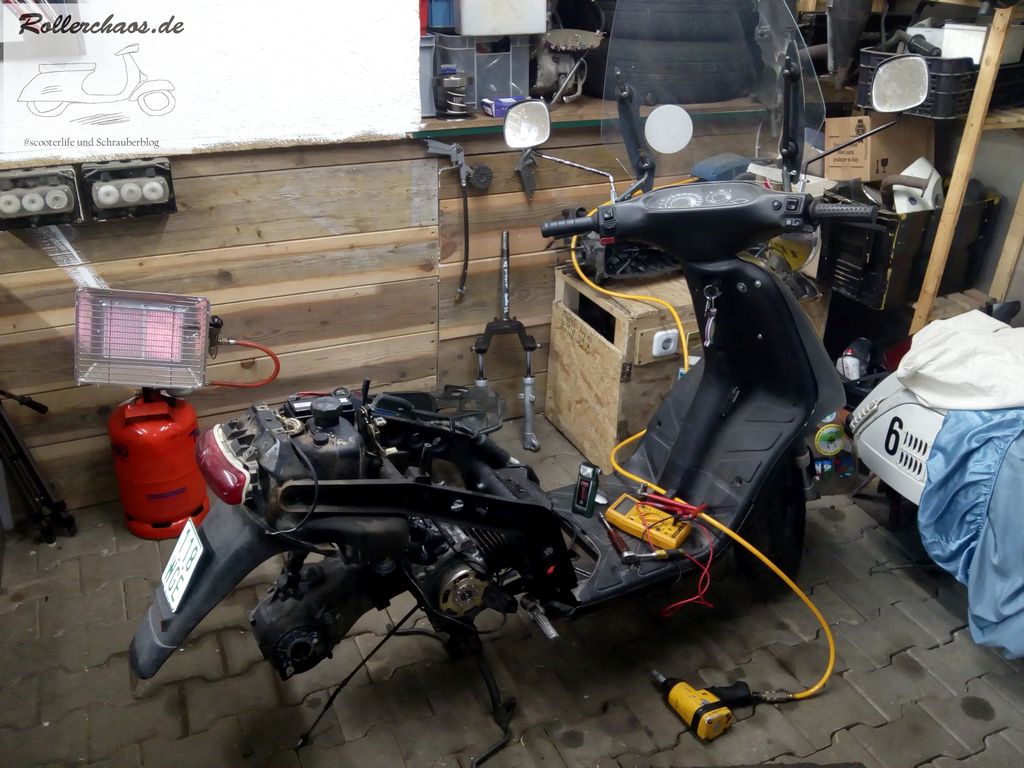

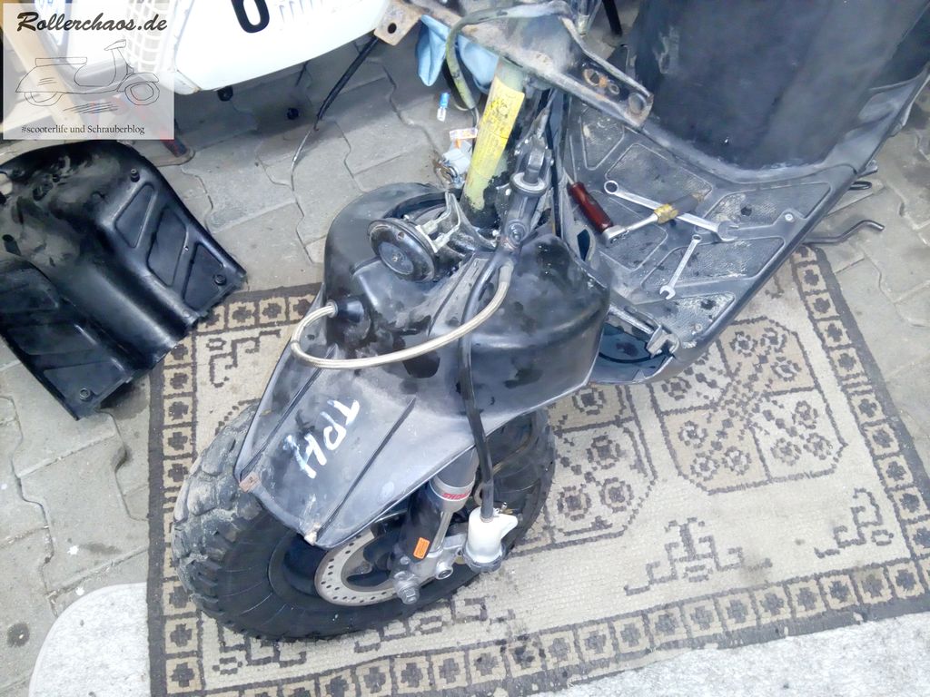

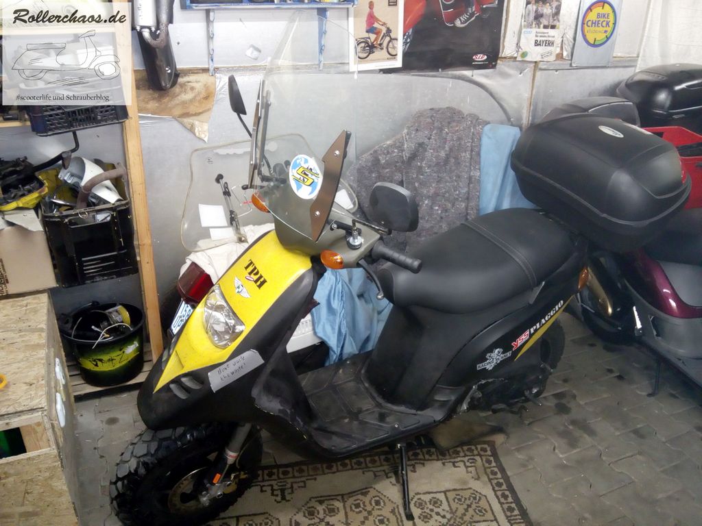

Heute war Zeit für eine Schrauberaktion außer der Reihe und damit Gelegenheit, den Tauschmotor in den TPH zu hängen.

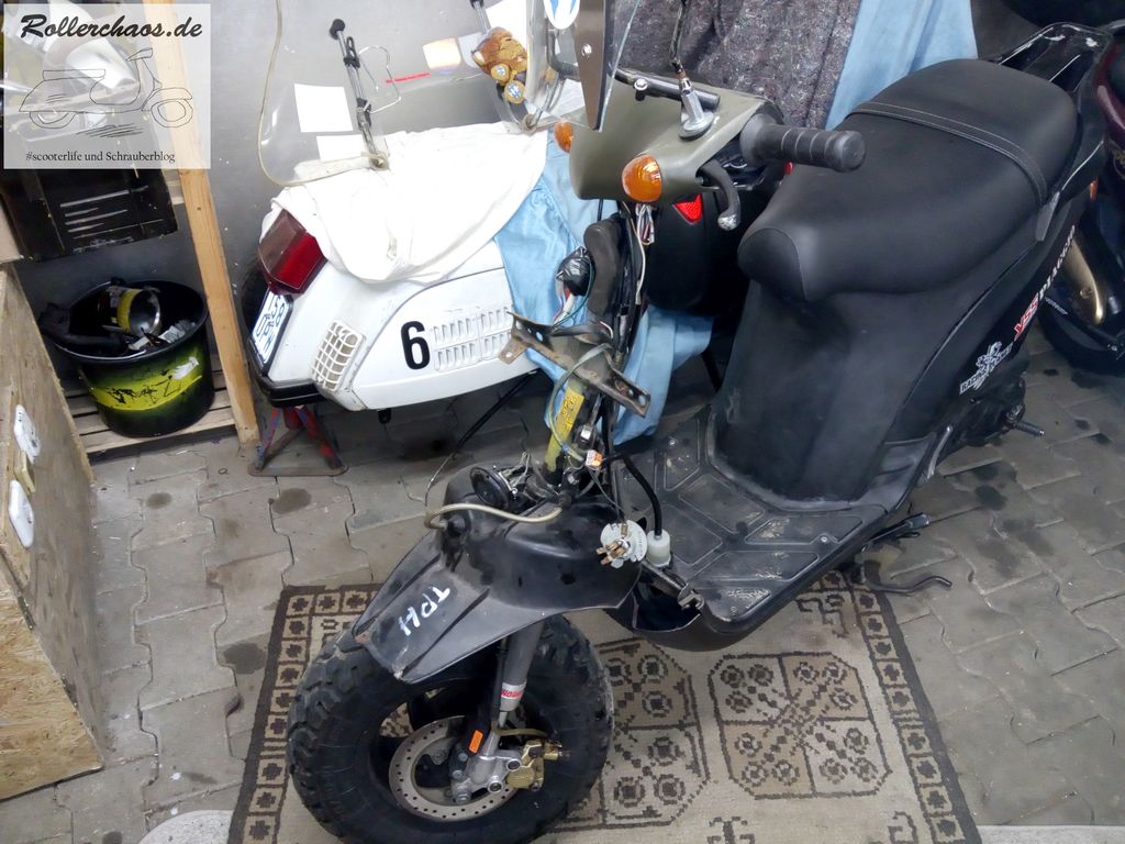

Zunächst musst natürlich der alte Motor aus dem Roller raus. Da das Rollerheck noch immer offen war, keine große Sache.

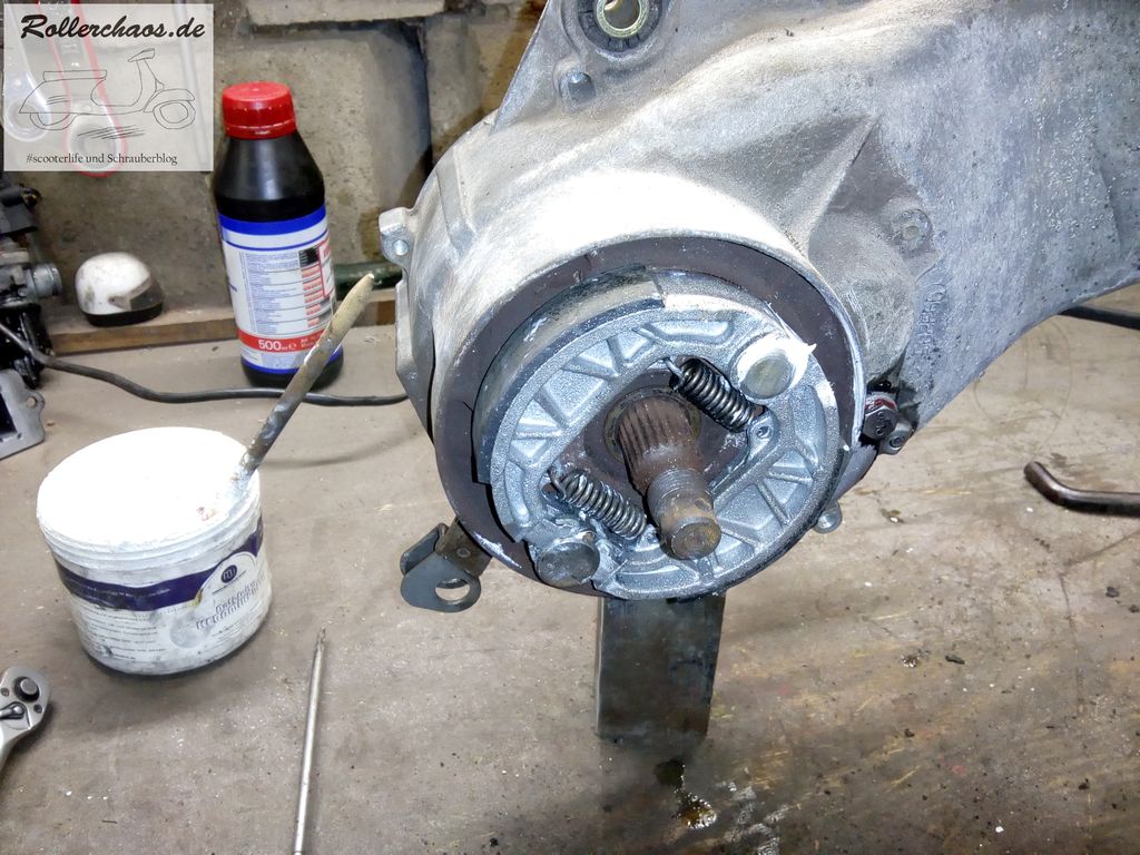

Entscheidender war dann eher das Umbauen der Verschleißteile auf den neuen Motorrumpf. Antriebsteile, Ansaugstutzen und Membranblock des alten Motors zogen um, bevor ich mich an die Hinterradbremse gemacht habe.

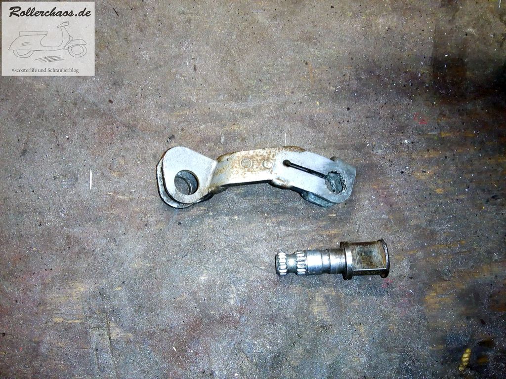

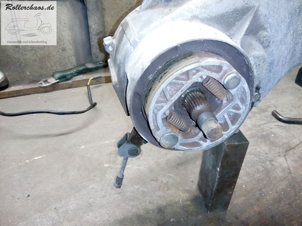

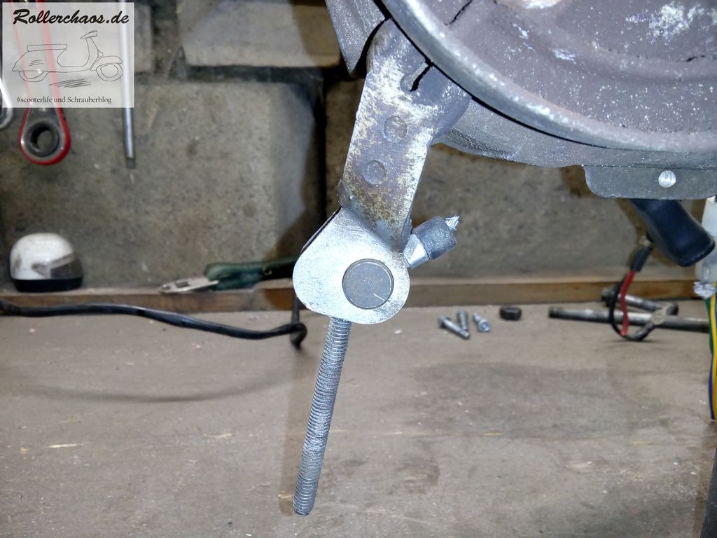

Die Probefahrt hatte ja schon gezeigt, dass diese völlig hinüber war. Zudem stellte sich der Bremshebel nicht mehr zurück.
Die Absolute Krone war aber die völlig verbogene Gewindestange. Diese heraus zu bekommen war schlicht unmöglich, zumindest ohne den Hebel auszubauen.
Das bietet aber natürlich auch die Gelegenheit, die Teile der Bremsmimik ordentlich sauber zu machen. Entrostet und von altem Dreck befreit ist dann auch alles wieder schön gängig.
Danach gab es frisches Getriebeöl und die Bremsbacken vom alten Motor, diese sind ja so gut wie neu.

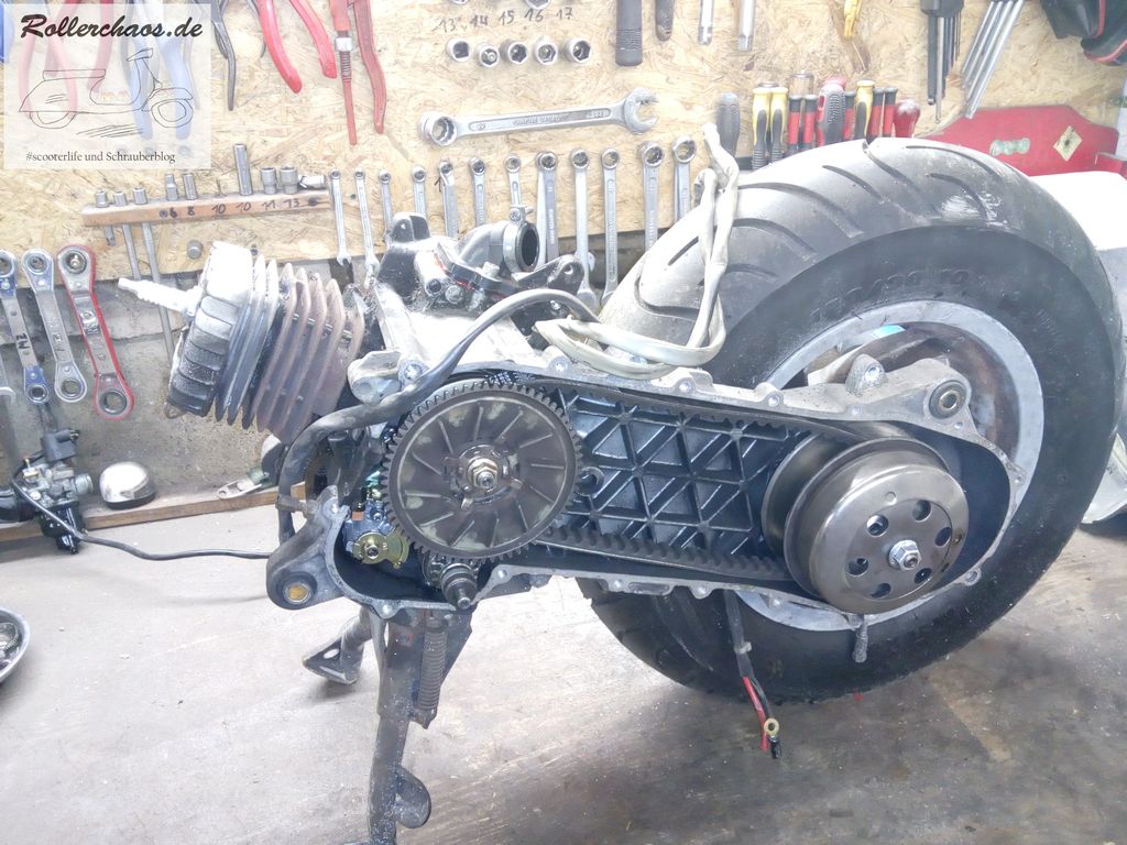

Mit Hinterrad, natürlich das alte mit dem guten Winterreifen drauf, und Zylinderhaube war der Motor dann fertig zum Einbau.
Der Schlachtroller hatt einen praktisch neuwertigen Originalauspuff mitgebracht. Eine deutlich bessere Option als der gammelige ZX. Darum blieb es auch bei diesem Auspuff. Zudem habe ich den Vergaser des Schlachtrollers übernommen, auch hier aufgrund des erheblich besseren Zustandes.
Zeit für einen ersten Start:
Der Motor sprang problemlos an und lief sauber, allerdings mechanisch extrem Laut. Das scheppernde Kratzen war vorher nicht, musste also mit einem der vom alten Motor übernommenen Teile zusammenhängen.

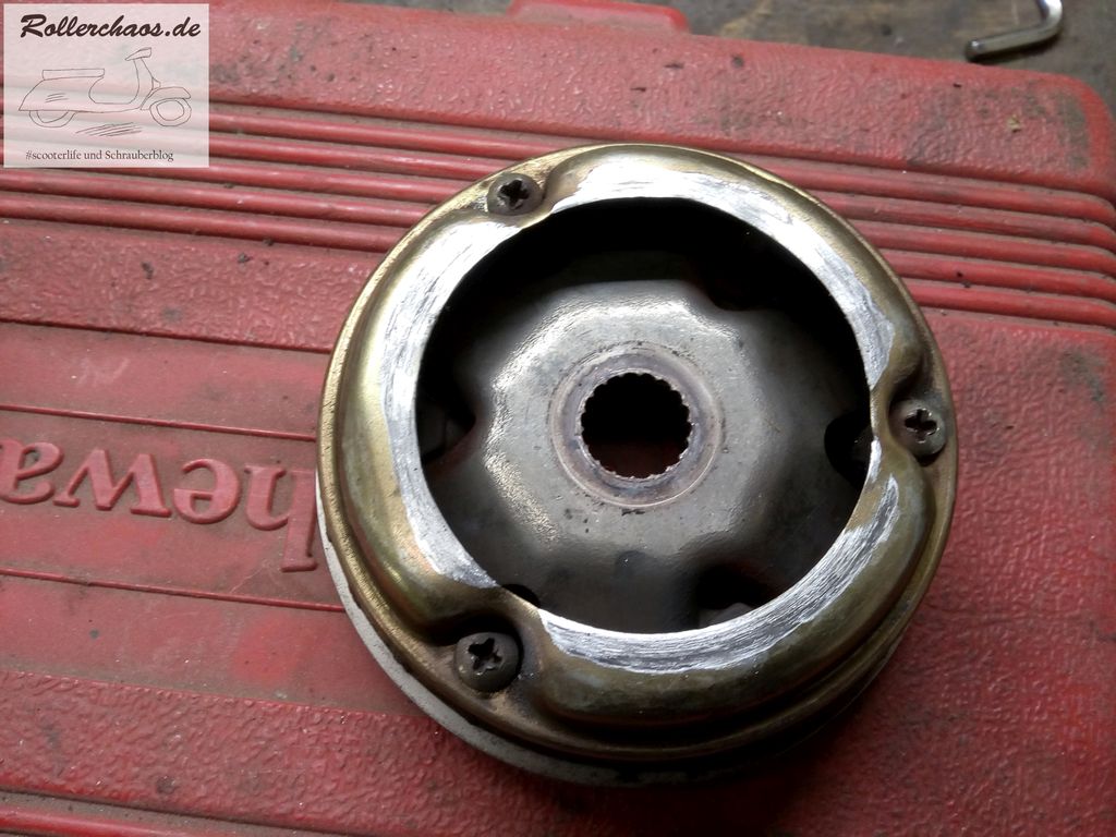

Die Ursache war dann eher kurioser Natur. Aus einem für mich nicht ersichtlichen Grund, stand der Variator am Halteblech für die Ölpumpe an. Nachdem mich die Teile aus dem alten TPH scheinbar nur ärgern wollen, habe ich dann die (neuen) Gewichte aus dem alten Variator in den Variator des Schlachters umgebaut und diesen eingesetzt.
Siehe da: Das Geräusch ist weg! Der alte Variator flog dann direkt in den Eimer mit dem Eisenschrott. Ich habe ehrlich gesagt keine Lust auf solche Faxen und genug funktionierende, gebrauchte Variatoren im Fundus.
Viel wichtiger war die Probefahrt mit dem neuen Motor im Bomber. Ich muss zugeben, dass mir das Ergebnis sehr gut gefällt. Der Roller lief schon sehr lange nicht mehr so gut. Es fehlen also nur noch einige Verkleidungs- und Anbauteile. Außerdem werde ich wohl den Tacho des Schlachters übernehmen und noch den Halogenscheinwerfer von Roland einbauen. Das kommt aber beim nächsten Mal.

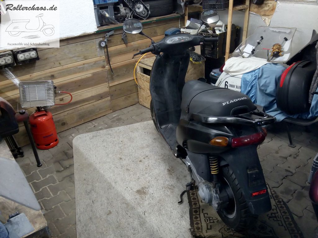

Fahren tut der Bomber, dank des Spendermotors, wieder sehr schön. Eigentlich hätte ich es dabei bewenden lassen und den Roller in Betrieb nehmen können. Andererseits bot der Schlachter natürlich auch die Gelegenheit, den Roller in vielen anderen Bereichen zu verbessern. Darum ging es heute an die Resteverwertung.

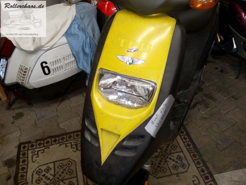

Von Roland hatte ich ja schon vor geraumer Zeit einen HS1-Scheinwerfer vom Faceliftmodell bekommen. Darum war der Bosch-Breitstrahler obsolet und konnte wieder Weg. Erster Arbeitsschritt war darum die Frontmaske abzunehmen.
Der TPH ist mittlerweile über den Punkt hinaus, bis zu dem er nur ein billiger Winterroller ist. Ich habe zwischenzeitlich beschlossen, dass da bereits so viel Arbeit drin steckt, dass ich ihn länger behalten möchte. Optik ist also durchaus wieder wichtig, die beiden Löcher in der Frontmaske mussten weg.

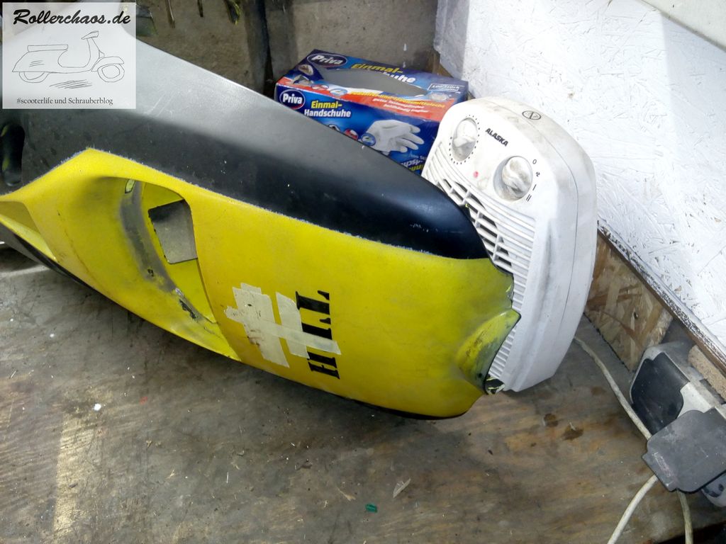

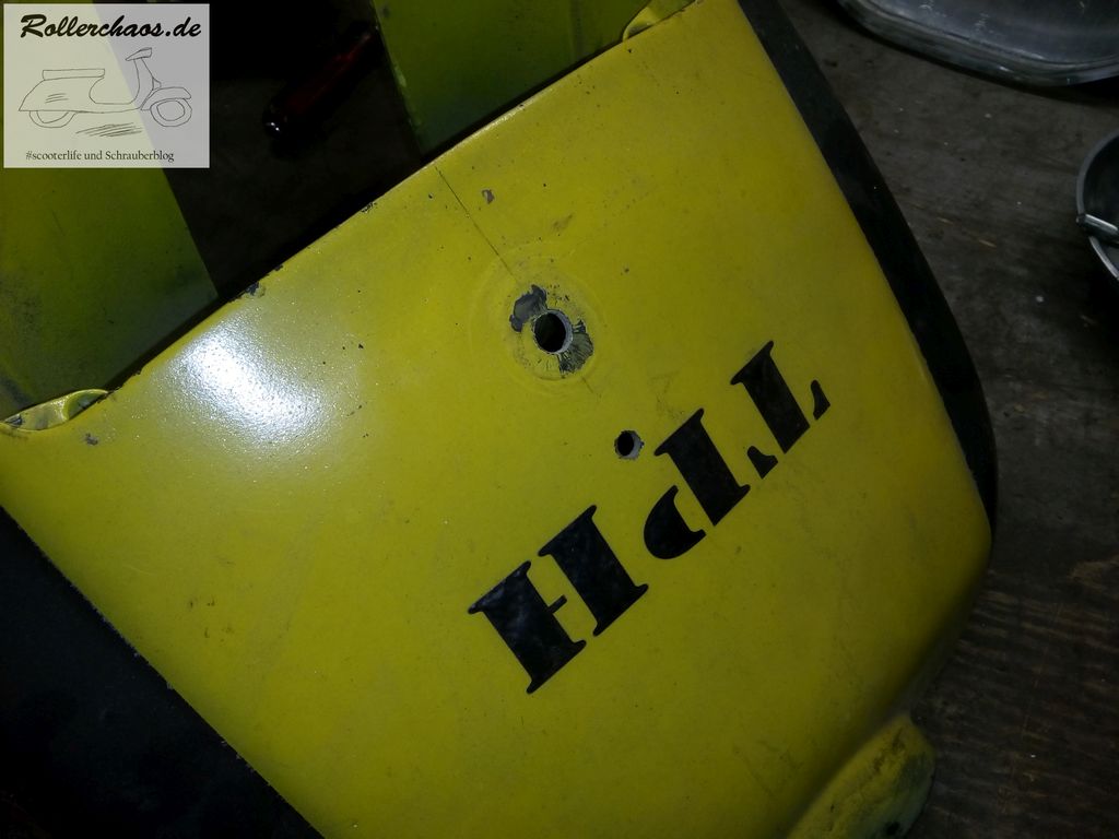

Die beste Methode dafür war m.E. die Löcher mit Kunstharz zu verschließen. Darum gab es dann eine kleine Panscherei mit Harz und Glasfasermatte.
Für solche Arbeiten ist es in der Werkstatt zur Zeit eigentlich viel zu kalt. Dank Heizlüfter wurde das Harz aber trotzdem fest.

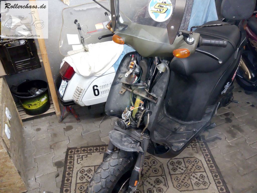

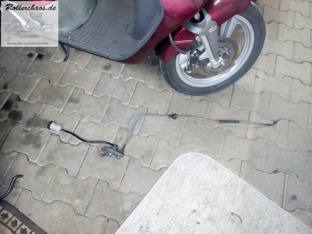

In der Zwischenzeit ging es dann an die größte Baustelle für heute. Der vordere Bremssattel hatte ja schon einmal Probleme gemacht. Darum wollte ich hier eigentlich das Teil des Schlachtrollers übernehmen. Dummerweise lies sich danach die Bremsanlage aber nicht mehr entlüften. Ursache war ein Leck im Bremsschlauch. Gut, dass ich das noch gesehen habe.
Der Schlachtroller brachte eine nahezu neuwertige Bremshydraulik mit. Diese Teile wurden vermutlich erst vor ein paar Jahren erneuert.
Das einzige Teil der alten Bremshydraulik, das ich nicht weggeschmissen habe war dann der Ausgleichsbehälter. Die Teile aus dem Schlachter ließen sich problemlos entlüften und funktionieren tadellos.
Zusammen mit dem Innenkotflügel ist jetzt wieder alles so wie es sein soll. Auch der Bremsschlauch ist wieder auf seinem originalen Weg verlegt. Der Innenkotflügel fehlte beim Bomber schon seit Jahren, der Schlachter lieferte ein neuwertiges Ersatzteil.
Auch das Beinschild-Innenteil ist vom Schlachter. Dieses hat keine Risse oder Brüche und ist darum viel besser als das Originalteil des Bombers.

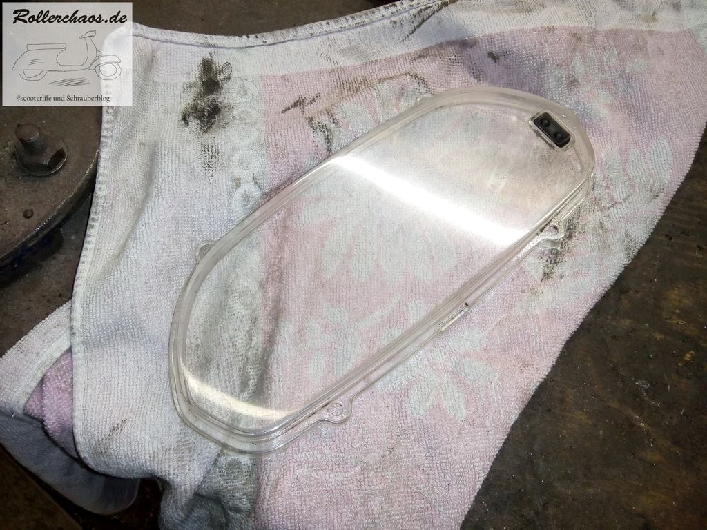

Der alte Biluxscheinwerfer, mit lockerer Streuscheibe und völlig blindem Reflektor, wanderte direkt in die Mülltonne, das HS1-Teil ist einfach die bessere Wahl.
An meiner Meinung, dass Klarglasscheinwerfer scheiße aussehen, egal an welcher Karre, ändert sich zwar auch diesmal nichts, aber die Leistung überzeugt eben doch. Damit sollten Nachtfahrten nun endlich sicher möglich sein.

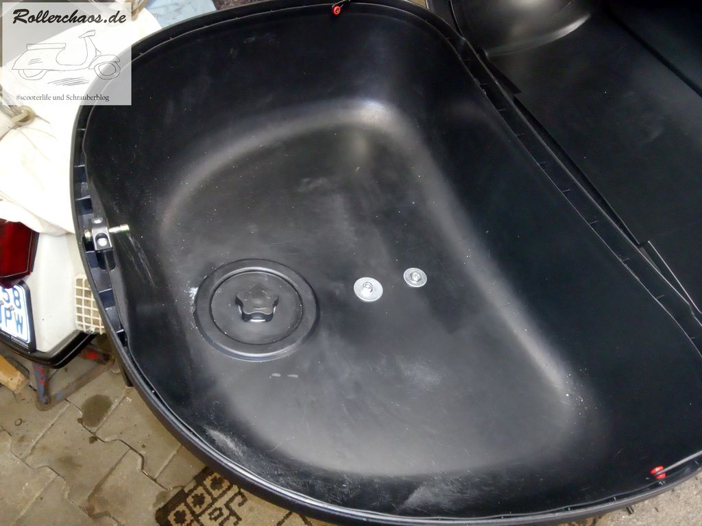

Die wesentlichen Arbeiten waren damit erledigt. Als nächstes kam das Topcase wieder auf den Roller. Allerdings mit alternativer Befestigung, denn die Grundplatte des Chinakoffers war völlig hinüber und gebrochen.
Der Guss-Gepäckträger erlaubt es aber, das Topcase direkt zu verschrauben. Der Drehknebel ist nur noch ein Blindstopfen, die beiden Schrauben in der Mitte halten das Case fester, als es die originale Grundplatte jemals tat.

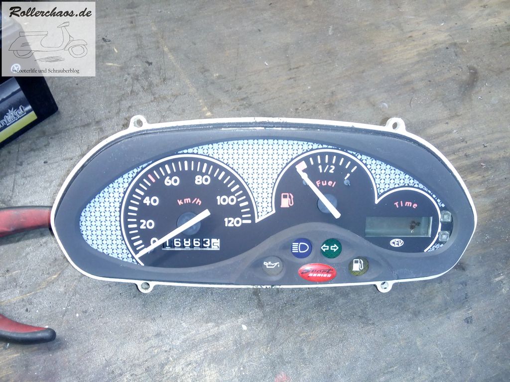

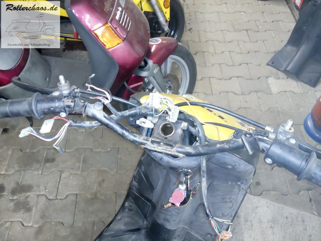

Zuletzt ging es dann noch an den Lenker. Denn ich wollte unbedingt den Tacho des Schlachters übernehmen. Aus zwei Gründen: Zum einen weil der Tachostand dann mit der Laufleistung des Motors übereinstimmt und weil es die Version mit kleiner Tankuhr und Kontrolleuchten unten ist, die mir optisch wesentlich besser gefällt als die frühe Version mit großer Tankuhr.
Nach einer gründlichen Reinigung (und Entfernung einer toten Hornisse aus dem Gehäuse!) war der Schlachttacho dann auch wieder ansehnlich und Einbaufertig.
Die Zeituhr ist leider tot, aber das war nicht anders zu erwarten.

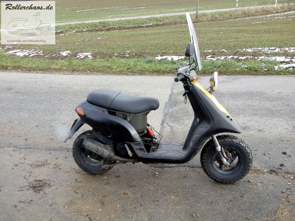

Soweit ist ja wie gesagt alles im grünen Bereich. Die kleine Attacke letztens hat der Roller schadlos überstanden und heute gabs, zum ersten Mal seit längerem, mal wieder eine kleine Ausfahrt über Land. Einfach nur so zum Spaß ein bissl Rumrollern. Wirklich Zeit hatte ich dafür zuletzt leider keine.
01.jpgImage Enlarger02.jpgImage Enlarger
