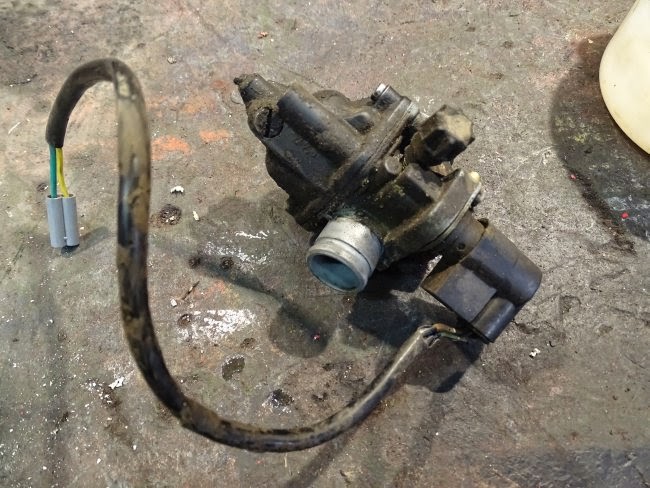

Bevor ich mit den großen Baustellen weitermachen kann, muss ich auf die Lieferung eines neuen Ansaugstutzens warten. Es ist also Zeit sich um kleinere "Nebenkriegsschauplätze" zu kümmern. Mit dem Vergaser zum Beispiel.
Die Fotos zeigen schön, dass die Gasfabrik größere Ähnlichkeit mit einem, irgendwo auf dem Acker aufgelesenen, Erdklumpen hatte als mit einem benutzbaren Maschinenteil. Daher war die Marschrichtung klar: zerlegen und in Waschöl einweichen. Ich gebe zu, dass ich vom Ergebnis dieser Reinigung selbst überrascht bin. Oftmals sind solche alten Vergaser auch nach der Reinigung noch verfärbt und wirken schäbig, dieser hier sieht aber fast aus wie neu. Es ist auf jeden Fall noch der Vergaser, der am Roller montiert war als ich ihn hatte, denn es ist die seltene Variante des PHVA mit hoher Schwimmerkammer und Ablasschraube die bei Piaggio nur bis Mitte 1995 verwendet wurde. Die eingeschlagene Fabrikmarke weißt den Vergaer als Baujahr 1994 (und damit zum Roller passend) aus.
Defekt waren am Vergaser nur die Schwimmernadel und die Schwimmerkammerdichtung, beides hatte ich jedoch als Neuteil im Fundus. Somit wartet ein frisch gereinigter, praktisch neuwertiger Vergaser auf den Wiedereinbau.

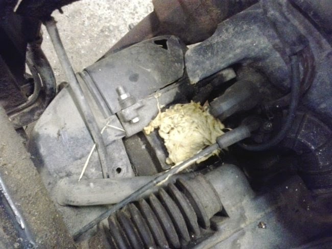

Nach dem Vergaser dann etwas vor dem es mich beim TPH immer graust. Der entscheidene Punkt, ob sich die Rettung eines TPH lohnt oder nicht ist der Zustand der Federbeinaufnahme am Rahmen. Diese befindet sich direkt unter dem Batteriekasten und ist praktisch immer von übergelaufener Säure angefressen. Eine dicke Dreckkruste und eine verhärtete Schicht Säurereste ließen in diesem Fall wenig Gutes erwarten.
Nach Ausbau des Federbeins und Reinung der Federbeinaufnahme zeigte sich jedoch, dass auch hier eine positive Überraschung wartete. Von leichten Rostansätzen abgesehen ist die Aufnahme in gutem Zustand, etwas Fertan genügt hier als Vorbereitung für eine dauerhafte Versiegelung mit Lack und Permafilm.
Auch das Federbein selbst ist, von oberflächlichem Rost abgesehen, in gutem Zustand.
Hier ist vermutlich noch jenes RMS-Federbein eingebaut, dass ich seinerzeit in den TPH eingebaut habe. Das Federbein bekommt etwas Kosmetik und kann dann wieder seinen Dienst verrichten. Weniger schön ist hingegen, dass der Vorbesitzer meinte die Kickstarterfeder nicht zu brauchen. Ich habe zwar eine passende Feder im Fundus entdeckt, der Einbau dieses Teils ist jedoch eine sehr unschöne Arbeit. Daher kann es sein, dass ich einen anderen Deckel besorge.
