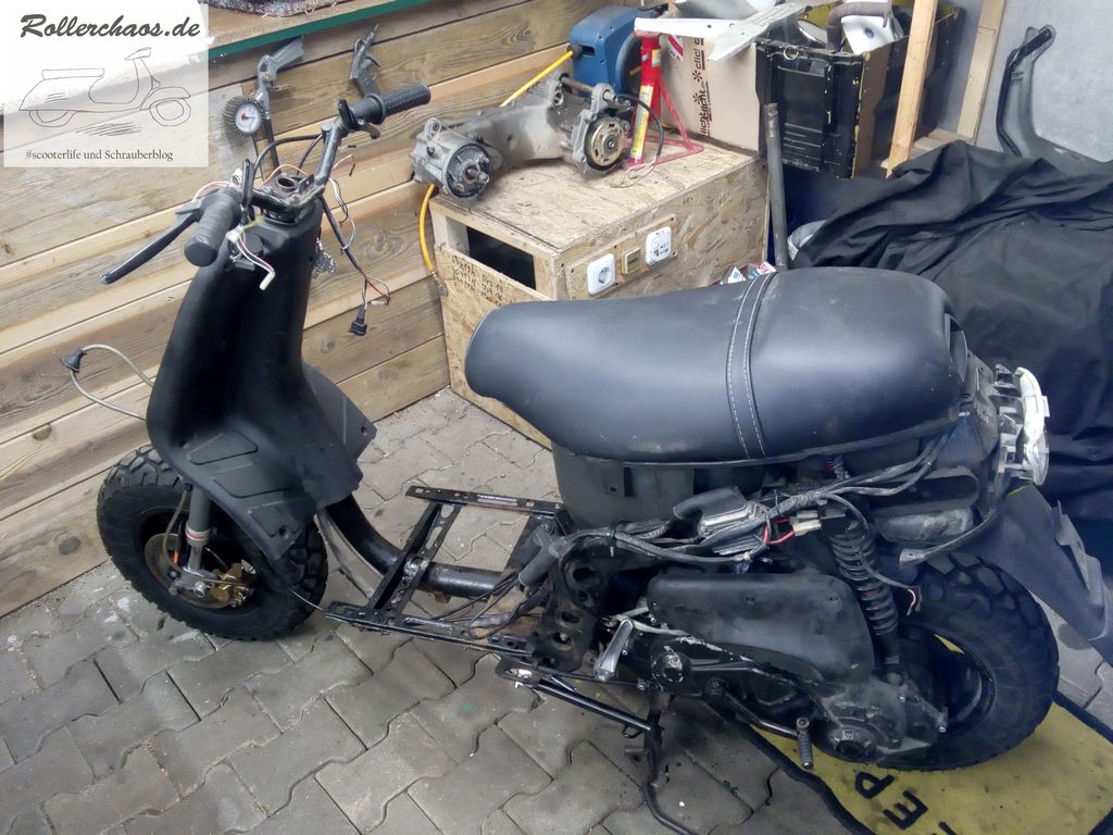

Freut mich, es wird auf jeden Fall noch einige Videos dazu geben, einfach weil sich der TPH tatsächlich gut zum zeigen typischer Dinge eignet. Ich habe die Elektrikgeschichte eigentlich nur deshalb nicht gefilmt, weil sich das im Video schlecht zeigen lässt. Zumindest mit meiner Ausrüstung. Da bräuchte ich einen zweiten Mann zum Filmen, den ich aber nicht habe. Die größte Baustelle an dem Ding ist eigentlich die Gabel, die ich demnächst angehen werde (vmtl. nach dem Treffen).
Hier ist ja Roccos Teilepaket ein echter Segen, denn dadurch habe ich ja eine gute Gabel vom Facelift und kann die olle Fettpresse einfach verschrotten. headbang
Ansonsten ist der Roller halt brutal ranzig, aber nicht wirklich schlecht. Der ist einfach nur vergammelt, aber halt nicht zerbastelt, was auch gut ist.
Hier mal ein grober Fahrplan für das Ding:
- Gabel tauschen und neues Lenkkopflager einziehen (wenn nötig, ggf. gibts auch nur neue Lagerläufer)
- Gaszug fixen
- Vorderradbremse i.O. bringen (ich rechne hier aktuell damit, dass das alles tot ist)
- ein Stehbolzen am Zylinder ist gebrochen, da gibts auch noch einen neuen (was vmtl. auf einen neuen Zylinder hinaus läuft)
Wenn ich das soweit habe, dann ist der Roller eigentlich fertig und kann zusammengebaut werden. Aber da braucht es dann halt auch noch etwas Arbeit. Vor allem will ich das Licht verbessern, entweder mit einem originalen Halogenscheinwerfer (wenn ich einen zum Fusseltarif kriege) oder mit einer kreativen Lösung. Außerdem soll der Roller einen Seitenständer kriegen, die übliche Ladesteckdose und solche Dinge.
Zuletzt gibts ein Restyling. Mattschwarz ist total ausgelullert, das Bomberthema ebenso. Da muss was neues her, ich hab auch schon ein paar perverse Ideen, will da aber noch nicht zu viel verraten.

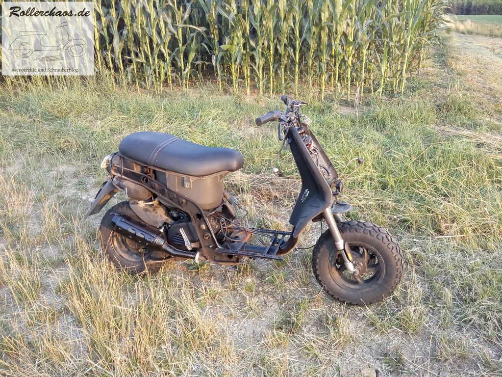

Die aktuell laufende Reanimierung des Bombers ist ja eigentlich ein Thema für den Youtube-Kanal. Allerdings hinken die Videos dort chronologisch doch etwas hinterher, darum heute mal ein Update in "Echtzeit" zum TPH.
Das Fahrgestell ist mittlerweile komplett zusammengebaut, inkl. der Ölgabel aus dem Faceliftmodell und einem sehr guten, gebrauchten Sitz vom Faceliftmodell. Heute bekam der Roller noch ein neues Gaszuggeschirr und einen neuen Luftfilter. Damit war er dann endgültig bereit für die erste Probefahrt.
Ohne Verkleidung und Zulassung geht das natürlich nur auf dem Privatweg hinter der Werkstatt. Aber selbst die kurze Strecke dort reichte um klar zu machen, dass der Roller richtig gut läuft. Der Motor zieht kräftig und läuft mechanisch schön leise. Das Fahrwerk funktioniert perfekt und die Bremsen tun was sie sollen. Eine gesunde Basis ist also da, jetzt kann es dann ans Styling gehen. Denn optisch braucht der Bock noch einiges an Zuwendung.
An dieser Stelle nochmal vielen Dank an Rocco. Gabel und Sitz sind echte Highlights!

Mit den neuen Belägen funktionieren aber beim Bomber aktuell beide Bremsen ziemlich gut, wie ich heute bei einer kleinen Testfahrt feststellen konnte.
01.jpgImage Enlarger
Abgesehen von ein paar Kleinigkeiten ist die Rübe jetzt eigentlich fertig, fehlt nur noch ein neues Kennzeichen. Ich denke mal, dass der Hobel zum 1.9. wieder auf die Gasse kommt. Dann kann ich ihn bis zum Beginn der Winterrollersaison im Oktober noch etwas testen. roller
Das nächste Video zum Projekt kommt auch im September. Ich verlinke es dann wieder hier.
