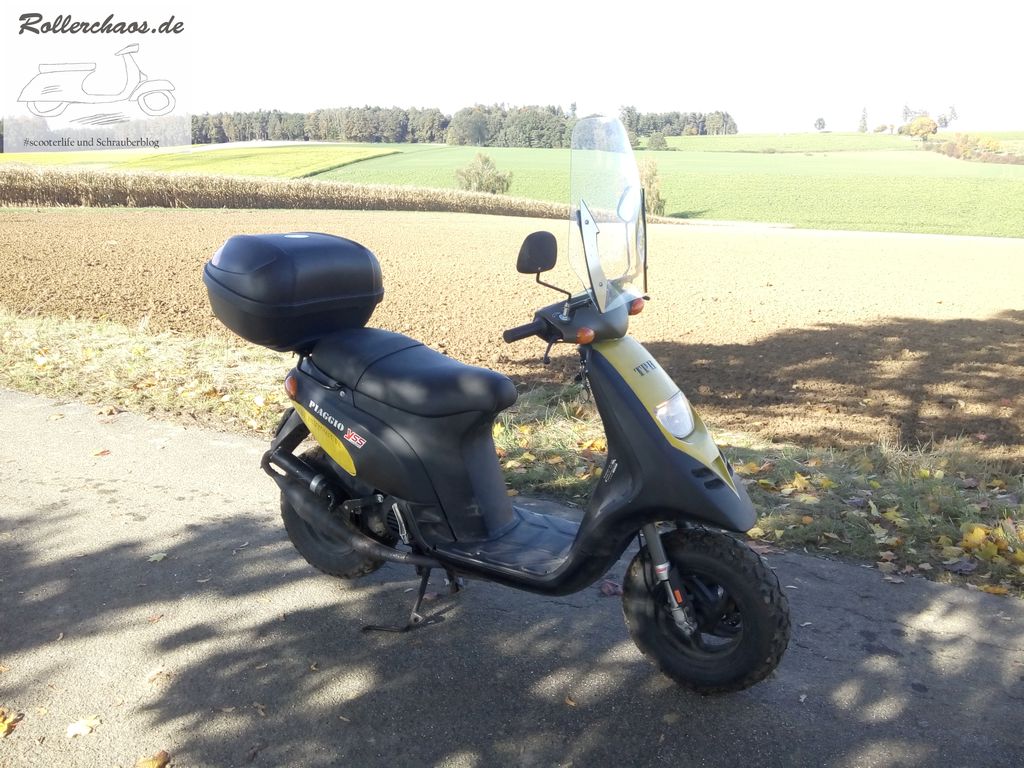

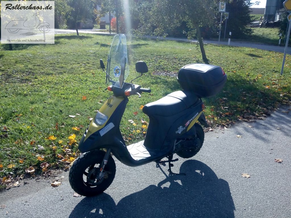

Zur Feier des Tages, und weils grad mal nicht regnet, noch ein bisschen abendliches Rumrollern im Grünen.
01.jpgImage Enlarger02.jpgImage Enlarger03.jpgImage Enlarger04.jpgImage Enlarger
Auf dem Rückweg wars dann schon schön dunkel, eine gute Gelegenheit den Scheinwerfer etwas besser einzustellen. Aber das ändert auch nicht viel daran, dass das Thema Beleuchtung ein finsteres ist. Es ist wirklich erstaunlich, wie wenig Licht aus dem riesen Glotzauge kommt.
Halogenfunzel zum Fusseltarif hab ich aber leider noch nicht gefunden. Aber mal sehen, das wird schon noch.
Fahren tut das Viech jedenfalls ordentlich, so ordentlich wie man es von einem abgefuckten TPH mit ~150.000km auf der Uhr halt verlangen kann. Roccos Gabel ist wohl das beste Teil an der ganzen Reuse, aber der Motor ist fertig. Ein Soundvideo im Leerlauf mache ich lieber nicht, beim Kaltstart kriege ich selber Angst. panzer

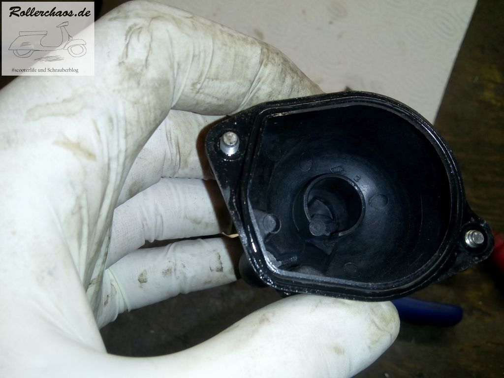

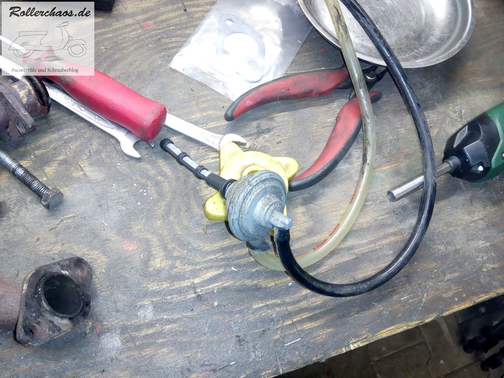

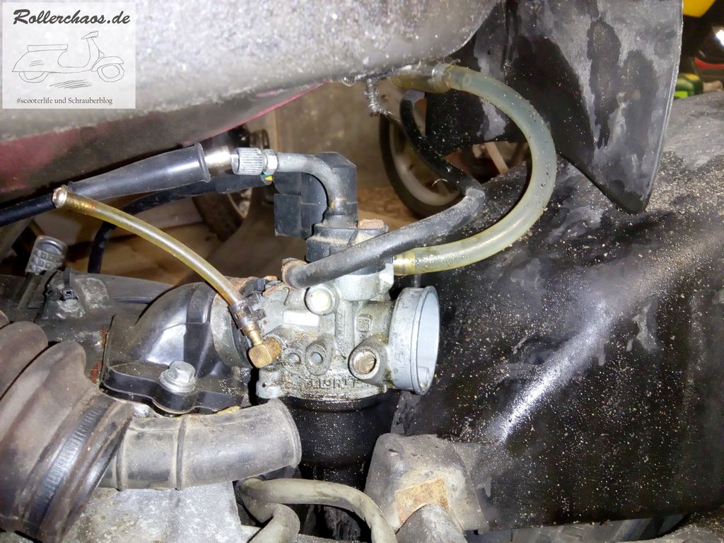

Vor ein paar Tagen gab es die erste echte Panne mit dem Bomber. Nachdem ich Abends getankt hatte, stand der Roller morgens in einem Benzintümpel. Außerdem sprang der Roller nicht mehr an.
Heute war endlich Zeit, den Roller in die Werkstatt zu schaffen und zu untersuchen.
Auffallend war, dass der Luftfilter völlig trocken war. Keinerlei Spuren von übergelaufenem Treibstoff. Das schließt einen undichten Benzinhahn als Fehlerquelle eigentlich zuverlässig aus.
Bei näherer Betrachtung war dann zu erkennen, dass der Vergaser unterhalb der Schwimmerkammerdichtung feucht war. Außerdem klebten Ölreste an der Treibstoffleitung. Der Benzinhahn sabberte nämlich ebenfalls aus der Nahtstelle zwischen den beiden Gehäusehälften.
Beides sind typische Schadenbilder bei Rollern, die nach langer Standzeit wieder aktiviert werden. Alte Dichtungen geben im Zusammenspiel mit frischem Treibstoff den Geist auf. Beim TPH passt das insofern nicht, als dieser ja nie wirklich lange stand. Neue Dichtungen für den Vergaser und einen frischen Benzinhahn hatte ich aber trotzdem schon im Vorfeld besorgt. Mit diesen Teilen war das Problem dann schnell gelöst.
Der Roller läuft wieder ordentlich und hält jetzt hoffentlich durch.

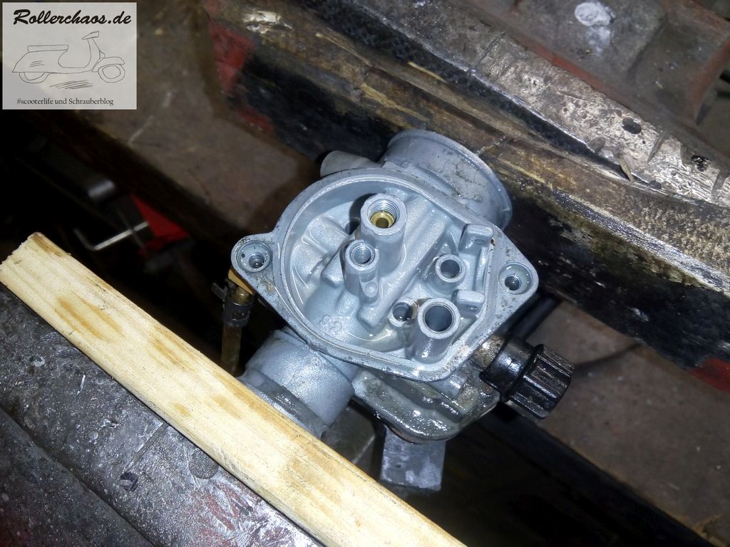

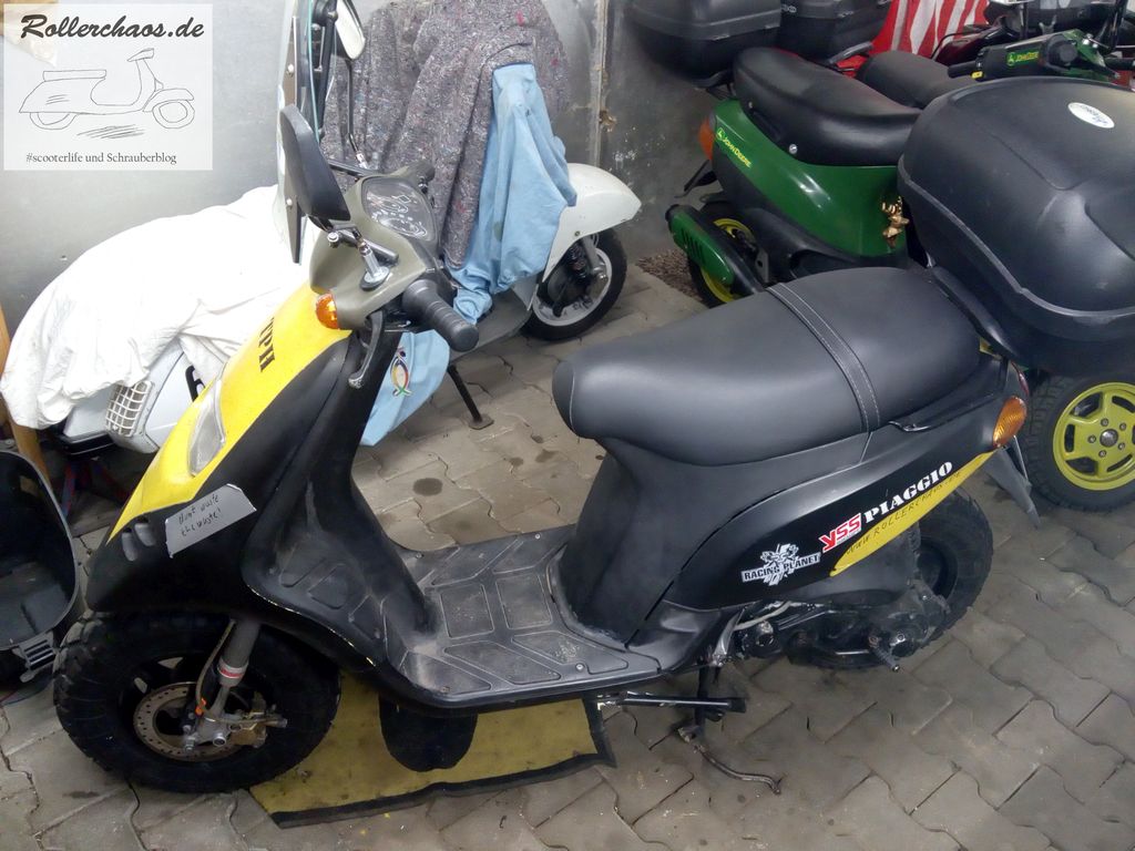

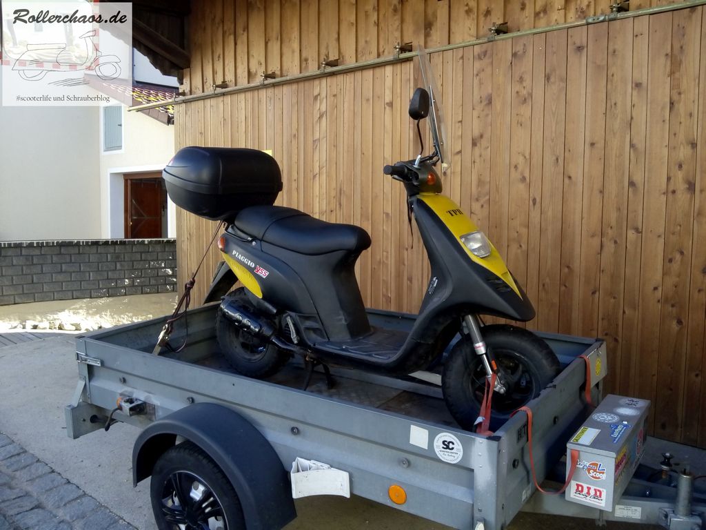

Nachdem ich am vergangenen Sonntag mit dem TPH liegen geblieben war, hatte ich heute endlich Zeit mir den Roller in Ruhe anzusehen.
Das Fehlerbild, nämlich, dass der Roller nach einiger Fahrtstrecke ausgeht, aber sofort wieder anspringt und dann wieder für einige Strecke läuft, deutete auf ein Vergaserproblem hin. Darum war der erste Schritt natürlich, die Gasfabrik aus dem Roller zu rupfen und zu reinigen.
Hier war allerdings nichts zu tun, denn der Vergaser war vollkommen sauber und in Ordnung. Die anschließende Probefahrt zeigte logischerweise auch keinerlei Besserung.
Eine Idee aus dem Forum war, dass die aktuell lieferbaren Benzinhähne nicht viel taugen würden. Darum habe ich den, eigentlich neuen, Hahn des TPH ausgebaut und durch das Altteil vom alten Neos ersetzt. Es ist eben gut, wenn man solche Dinge verwahrt.

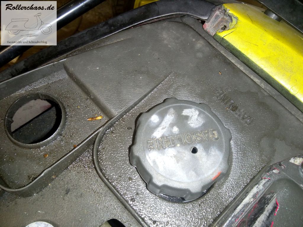

Gebracht hat das allerdings auch nichts, der Roller blieb wieder nach einiger Strecke stehen. Am Straßenrand habe ich dann nochmal drüber geschaut und den Klassiker probiert: Fahren ohne Tankdeckel. Siehe da, der Roller lief plötzlich wieder einwandfrei. Scheinbar ist die Tanklüftung die Ursache für das Problem.
Als grobe Primitivlösung in solchen Fällen bietet sich ein 3mm Bohrloch im Tankdeckel an. Anschließend bin ich den Roller nochmal einige Kilometer gefahren und er lief problemlos. Offenbar war dies also die Ursache des Problems.
Nebenbei habe ich dann noch den, undicht gewordenen, Sito durch einen ZX getauscht der im Fundus war. Das ranzige Prollrohr passt auch irgendwie viel besser zum Bomber als der Sito. Abgestimmt wird da natürlich nix, für die Karre taugt das auch so.
Die letzte Probefahrt des Tages zeigte dann, dass die unabgestimmte Kombination gut fahrbar ist. Das lasse ich jetzt einfach so.

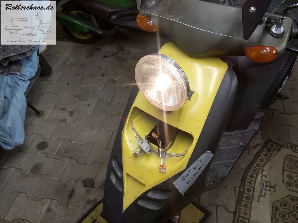

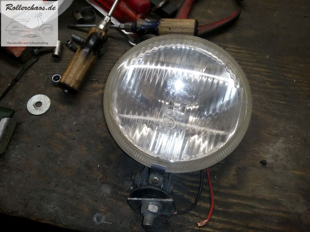

Zuletzt ging es dann noch dem Lichtproblem an den Kragen. Das Thema Beleuchtung ist beim TPH der ersten Serie ja bekanntlich ein sehr finsteres. Der Hauptscheinwerfer ist völlig unbrauchbar, ja gefährlich schlecht. Die OEM-Upgrade Lösung mit dem Halogenscheinwerfer vom Facelift ist mir aber zu teuer. Darum habe ich meinen treuen Bosch Fernscheinwerfer aus dem Lager gekramt. Der Trümmer war schon an diverse Rollern im Einsatz, auch an meinem 125er TPH.
Da es ein 35W Halogenscheinwerfer ist, lässt er sich problemlos anschließen und betreiben. Das originale Fernlicht wird einfach abgeklemmt und auf den Scheinwerfer gelegt.
Nachdem der Roller jetzt ordentlich fährt und leuchtet, war noch Zeit den Spieltrieb etwas zu befriedigen und die Karre wieder zu verladen. Zu Hause kann er dann zeigen, ob er jetzt gescheit tut.

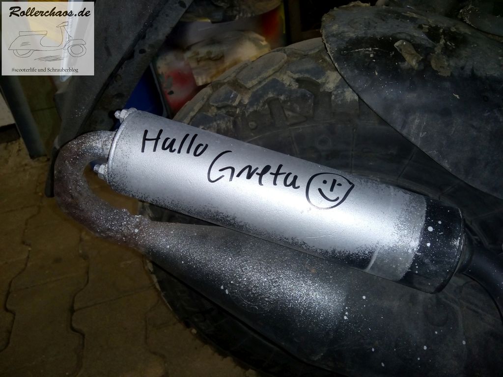

99
16. Oktober 2019 - 20:43
Hallo Greta, der ist geil :-)))
schön wenn es manchmal nur so einfache Sachen sind die nichts kosten, freut mich für dich!
