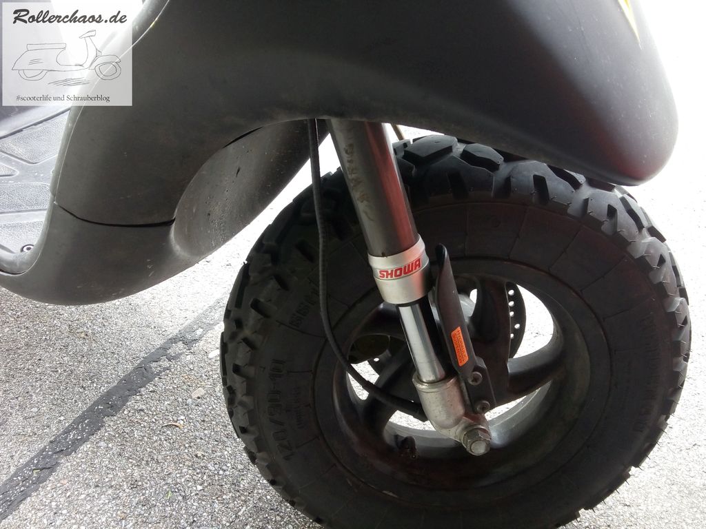

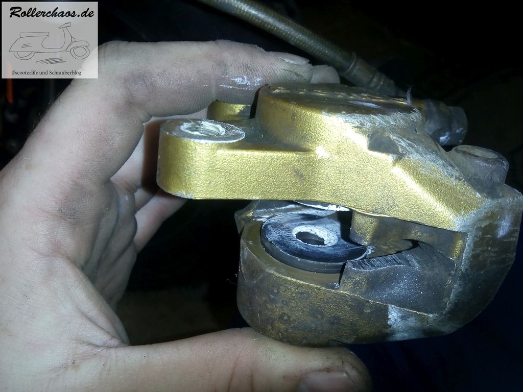

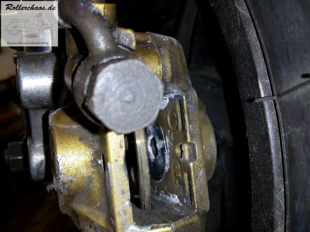

Heute gabs die erste offizielle Fahrt mit dem Ding. Fazit: Fährt schön, solange bis die Vorderradbremse bombenfest geht speien
Die Lösung war dann vor Ort die Bremsbeläge raus zu holen und vorsichtig zur Werkstatt zurück zu fahren. Jetzt schleift allerdings die Bremsscheibe am leeren Sattel. Irgendwas ist da gar nicht i.O.

haste die mal neu befüllt und entlüftet?Hatte auch mal so eine Bremszange, die hat augenscheinlich funktioniert aber im Betrieb dann doch nicht weil einer der Kolben sich immer festgesetzt hat, war wohl komplett korrodiert...
66
12. September 2019 - 17:52
Natürlich, das war ja alles auseinander.
Der Witz ist aber, dass der Sattel eben NICHT fest ist, sondern der Abstand zur Bremsscheibe nicht passt. Wie gesagt, ohne Bremsbeläge steht die Scheibe jetzt am Sattel an. Ich hatte gestern Abend weder Zeit noch Nerven das wirklich zu untersuchen, das mache ich jetzt dann am WE.

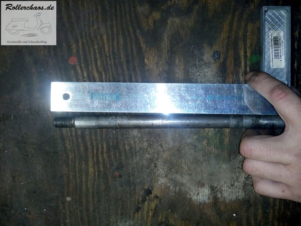

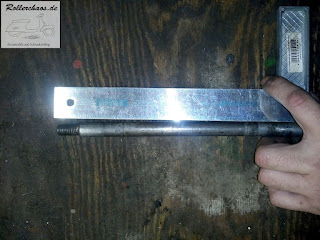

Wie versprochen, hier meine heutigen Ergebnisse von der Rätsel-Front:
Das die Bremsscheibe am Sattel schleift hatte ich neulich ja schon bemerkt. Ein seltsames Fehlerbild, das ich so auch noch nicht hatte.
Der Sattel ist nebenbei nicht fest, die Hydraulik tut was sie soll. Allerdings ließ sich die Radachse nur mit großem Kraftaufwand ausbauen, was mich dann doch sehr wunderte. Beim Zusammenbau hatte sie sich noch völlig problemlos einsetzen lassen.
Tatsächlich ist die Achse völlig krumm. Wie das passiert ist? Fragt mich bitte etwas anderes, denn weder auf den Probefahrten noch bei der (kurzen) versuchten Heimfahrt war irgendetwas passiert, das diesen Schaden erklären könnte.
Rocco hat mir schon eine neue Achse versprochen, dafür vielen Dank! prost Ich hoffe, dass ich mich irgendwann mal irgendwie revanchieren kann.
Wenn das Trumm da ist sehen wir weiter, die Sache ist schon arg merkwürdig und gibt mir schwer zu denken. Die Radlagerung ist übrigens völlig i.O.

16. September 2019 - 08:22
Soetwas habe ich noch nicht gesehen.......
Die Achse ist ja mal richtig krumm.
Die neue Achse naht, liegt schon morgens am Arbeitsplatz und geht Mittags auf die Reise.

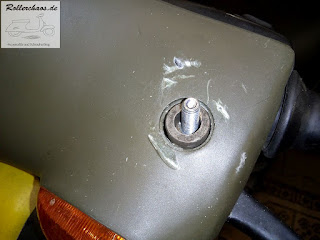

Nach der unseligen Geschichte mit der blockierten Vorderradbremse, an der wohl die krumme Achse schuld war, hatte mir Rocco freundlicherweise eine neue Achse zukommen lassen. Auch an dieser Stelle nochmal ganz herzlichen Dank dafür!
Der Batteriedeckel stammt aus einer anderen Quelle und war, wenn man den ziemlich versifften Zustand bedenkt, unverschämt teuer. Aber was will man machen, wenn es um ein seltenes Bauteil geht muss man bisweilen nehmen was man kriegen kann.
Tatsächlich kurierte die Achse das Problem des an der Bremsscheibe anstehenden Bremssattels.
Neue Bremsbeläge machten anschließend natürlich noch eine Anpassung des Bremsflüssigkeitspegels nötig. Aber im Prinzip war der Roller damit kuriert.
Die Heimfahrt und die ersten Tage im Alltagsbetrieb zeigten dann auch, dass der Roller sehr gut funktioniert.
Im Alltagsgebrauch zeigen sich aber auch die Schwächen eines Fahrzeugs. Beim TPH waren das vor allem sich ständig lockernde Spiegel sowie ein nicht zuverlässig funktionierender Anlasser.
Darum gab es heute nochmal eine kleine Schrauberaktion. Beim Anlasser hätte ich jetzt auf den Freilauf getippt und tatsächlich, mit einem anderen aus dem Fundus funktionierte es erstmal wieder. Allerdings nur bis zum Tankstopp auf der Heimfahrt. Hier muss ich also nochmal bei gehen.

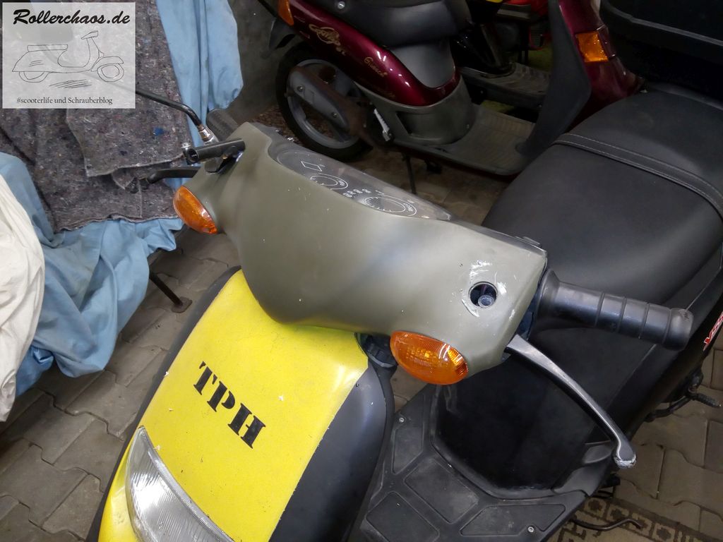

Das Spiegelproblem wurde davon verursacht, weil die Befestigung für den Windschild auf die Lenkerverkleidung drückte. Dadurch entstand im Betrieb ein gewisses Spiel.
Im Fundus waren noch zwei Stahlringe, die genau in die Spiegellöcher passen. Damit ist jetzt eine feste Auflagefläche für die Windschildhalter vorhanden und die Spiegel ließen sich richtig festziehen,.

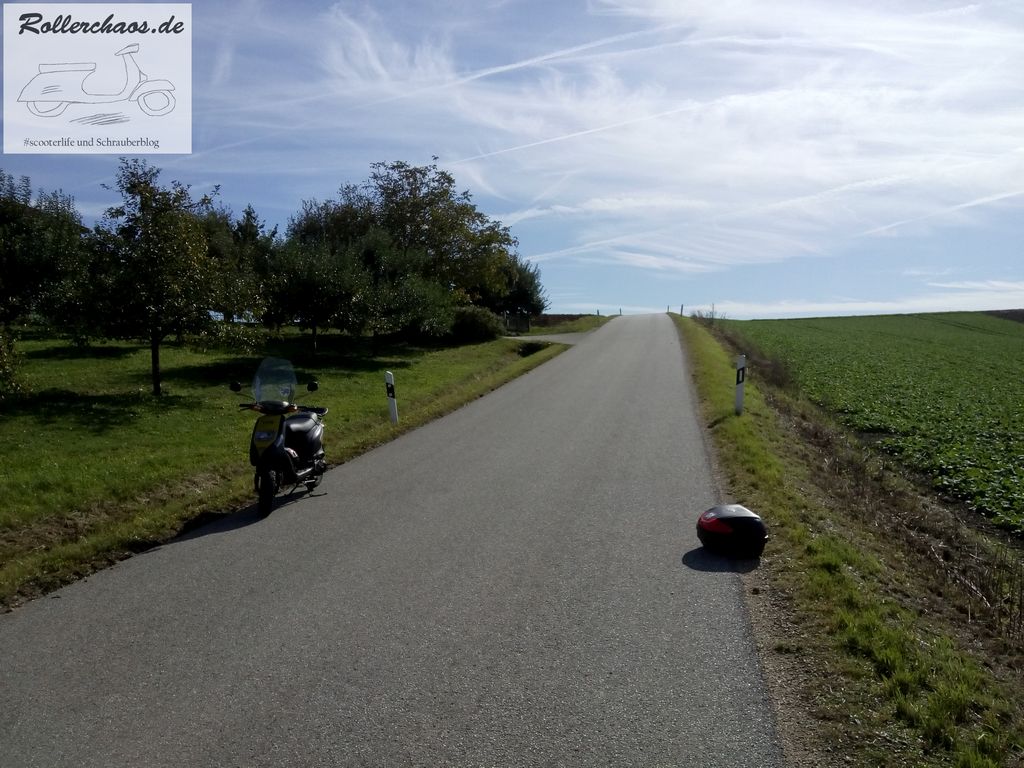

Auf der Heimfahrt, nur ein paar Kilometer von der Werkstatt entfernt, gab es dann noch eine Schrecksekunde. Nach einer Bodenwelle kam ein lautes Krachen von hinten, zum Glück aber nicht vom Roller. Das Topcase hatte beschlossen, sich von der Halteplatte zu trennen und zum Überholen anzusetzen.
Die Topcasebefestigung wird also auch noch etwas nachgearbeitet, genau wie der Anlasser. Außerdem braucht es eine neue Tachowelle, die ist heute auch noch fliegen gegangen.

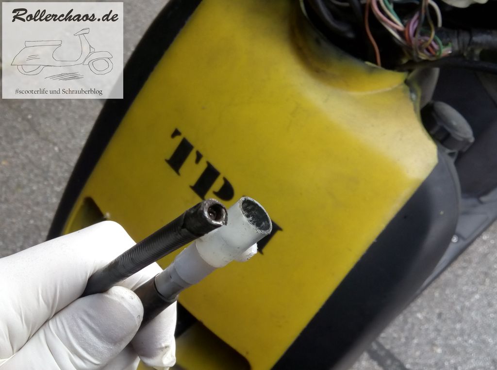

Es gab mal eine Zeit, da waren Reparaturen am Straßenrand für mich der Normalzustand, einfach weil ich keinen Raum als Werkstatt hatte. Das ist heute zum Glück anders, aber manche Dinge sind einfach sinnvoller auf die "altmodische Art" zu lösen.
Die neue Tachowelle für den TPH war heute in der Post. Dafür extra zu Werkstatt raus fahren? Das lohnt sich nicht. solche Dingen lassen sich schnell und ohne großes Drama erledigen. Erst recht, wenn die Ape als mobile Werkstatt zur Verfügung steht.
Die alte Welle hatte es wirklich brutal hinter sich. Nicht nur, dass die Seele gebrochen war, sondern auch die Hülle war völlig verwüstet. Aber egal, das Ding ist jetzt eh Geschichte.
Leider ist das Neuteil, typisch für einen günstigen Nachbau, etwas kurz geraten. Aber es passt einwandfrei, lässt sich durch die Führung am Innenkotflügel legen und, was natürlich am wichtigsten ist, es funktioniert.
Manchmal ist so eine kleine Rückbesinnung auf die eigenen Anfänge auch nicht schlecht. Außerdem hoffe ich, dass ich Murphy diesmal ausgetrickst habe, es liegt nämlich seit heute eine Reservewelle im Helmfach des TPH.
