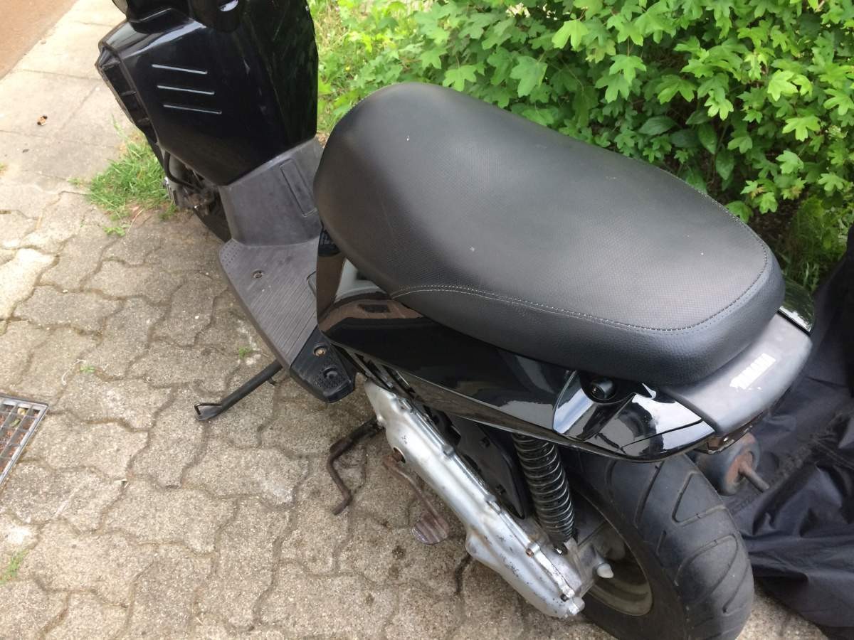

Hi,
von meinem Projekt gibt es noch nichts neues,mal wieder lässt mich ein Händler hängen, angebliches Lieferdatum 04.05., bis heute noch nicht versendet, der Kumpel der den Auspuff umschweissen soll bekommt auch nichts auf die Reihe und mein Airbrusher hat einen familiären Vorfall der ihn verständlicherweise gerade für ein paar Tage aus dem Geschäft nimmt, also bleibt mir nichts als geduldig zu warten, oder... vor lauter Frust das ich am freien tag nichts machen kann den zweiten Slider innerhalb 9 Std. komplett zu montieren 🙂 Habe den gesamten Motor wieder zusammen gebaut, neu abgedichtet, vorher noch gereinigt, in den Rahmen eingehangen, alle Schläuche verlegt und teilweise erneuert, Vergaser gereinigt, Züge für Bremse, Choke 2 mal neu verlegen müssen und die Verkleidung angebaut.
Nach 4-5 mal kicken lief die Kiste, leider aber läuft der Vergaser komplett über, ich vermute das die Nadel nicht mehr richtig schließt, der Benzinhahn macht was er soll, auf Unterdruck gibt er Sprit, danach keinen Tropfen mehr, wenn ich den Schwimmer auf 90 Grad stelle wo er ja komplett dicht machen müsste kann man immer noch Luft durch pusten/ziehen, zwar schwerer als wenn der Schwimmer nach unten hängt, aber gefühlt nicht 100% abgedichtet,daher vermute ich hier den Fehler. Er nimmt dann auch schlecht Gas an weil er gefühlt absäuft. Nadelventil bestellt, bei dataparts, hoffe das dauert nicht all zu lange, dann kann ich die Kiste wie sie ist inserieren. Ich klebe noch den bruch rechts hinten, mehr mache ich nicht ausser etwas putzen/polieren. Licht hinten geht nicht, vorne ist das Licht auch noch nicht angeschlossen, ich verkauf den wie er ist.
Das nächste mal melde ich mich wenns an meinem Projekt weiter geht, Grüße

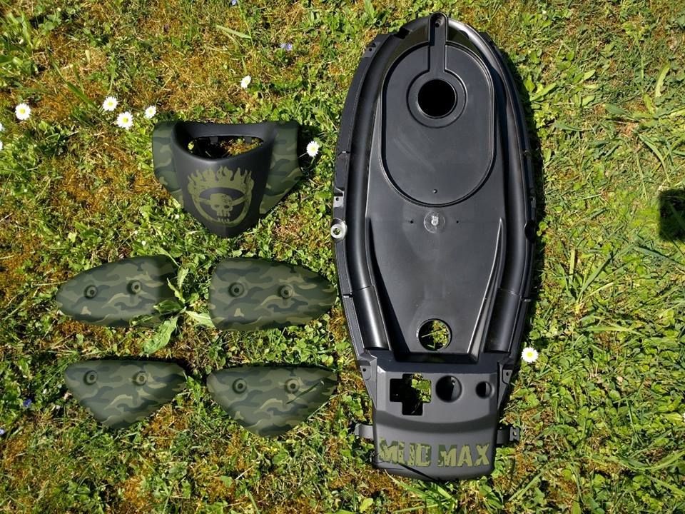

Leider hab ich keine so tollen News 🙁
Ganz im Gegenteil.

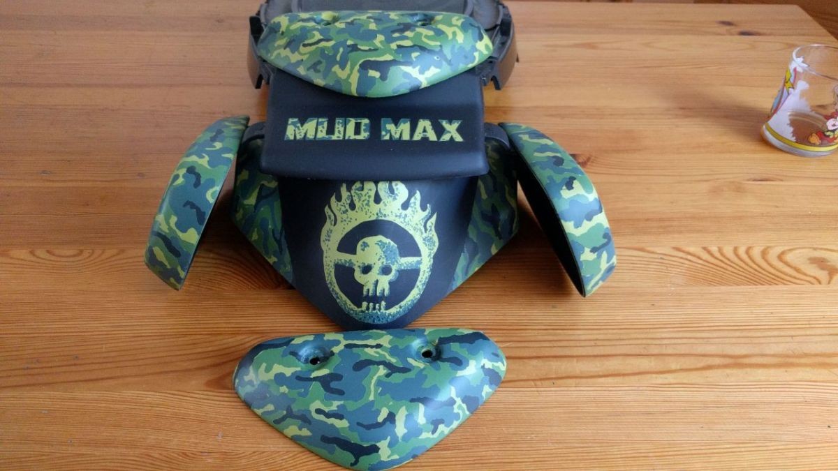

Wenn man nicht alles selber macht, unter dem Motto könnte meine derzeitige Situation und der Post hier lauten. Aber was ist passiert? Mein Bekannter hat tagelang an den Verkleidungsteilen gebrusht, aber das Ergebnis ist leider jenseits von gut und böse geworden, wahrscheinlich haben wir aneinander vorbei geredet aber aus dem grünen Camouflage welches geplant war ist ein Muster geworden mit viel kleineren Fragmenten, die Farben völlig falsch, es erinnert von etwas weiter eher an ein Tigermuster, es sieht kindisch aus, es passt in keinster Weise zum Rest vom Roller, dazu ist es handwerklich schlecht umgesetzt, es sieht aus wie drauf gepinselt, es hat mit einem schönen Airbrush gar nichts zu tun, dafür wollte er auch noch statt einem "das mach ich dir als Kumpel für den Lackpreis" dann noch satte 150€ haben, ganz ehrlich wäre es perfekt geworden hätte ich ihm das auch gerne gezahlt, jetzt ist es so das ich einen Teil meines Geldes zurück bekomme und mich nach Alternativen umschaue, habe einen Airbrusher gefunden, aber da kann ich nicht vor Ort weil er zu weit weg ist, folieren wäre noch eine Idee, aber die meinten schon, ohne jede Garantie das es hält wegen der Weichemacher etc in den Kunststoffteilen.
Fakt ist, derzeit habe ich schlecht lackierte Verkleidungsteile die ich so nicht fahren werde.
Als nächstes passt leider mein Auspuff nicht mehr mit der Aerox Felge, da die so bescheuert raus steht, ein Bekannter will mir helfen den Auspuff umzubiegen oder Halterungen zu schweißen, hat aber erst nächste Woche Zeit.
Langsam rennt mir die Zeit weg, ich würde so gerne bei jedem Sonnenstrahl mit dem Roller fahren, aber es ist wie verhext.
Das gut ist, das er läuft, habe ihn heute das erste mal wieder zum laufen gebracht seit ich neue Simmeringe drin habe und der ganze Motor demontiert war, musste doch schon ganz schön kicken, aber er ging ohne Nachhilfe von Starterhile oder ähnlichem dann an und nach etwas Standgas Regulierung läuft er schön ruhig und klingt kernig und gesund beim Gas geben, tourt sofort wieder ab wenn man das Gas los lässt, also das fühlt sich wirklich sehr gut an.
Bis ich fahren kann muss ich eine Lösung für den Auspuff finden und schauen wer mir meine Teile airbrusht und vorher das Kunstwerk des Bekannten abschleifen und neu schwarz lackieren...

16. Mai 2018 - 20:02
hier noch mal wie es hätte werden sollen...

Das ist ärgerlich, wenn ich das Ergebnis auch nicht gar so schlimm finde. Hat aber einen Comic-Charakter, statt Mad-Max. 😉

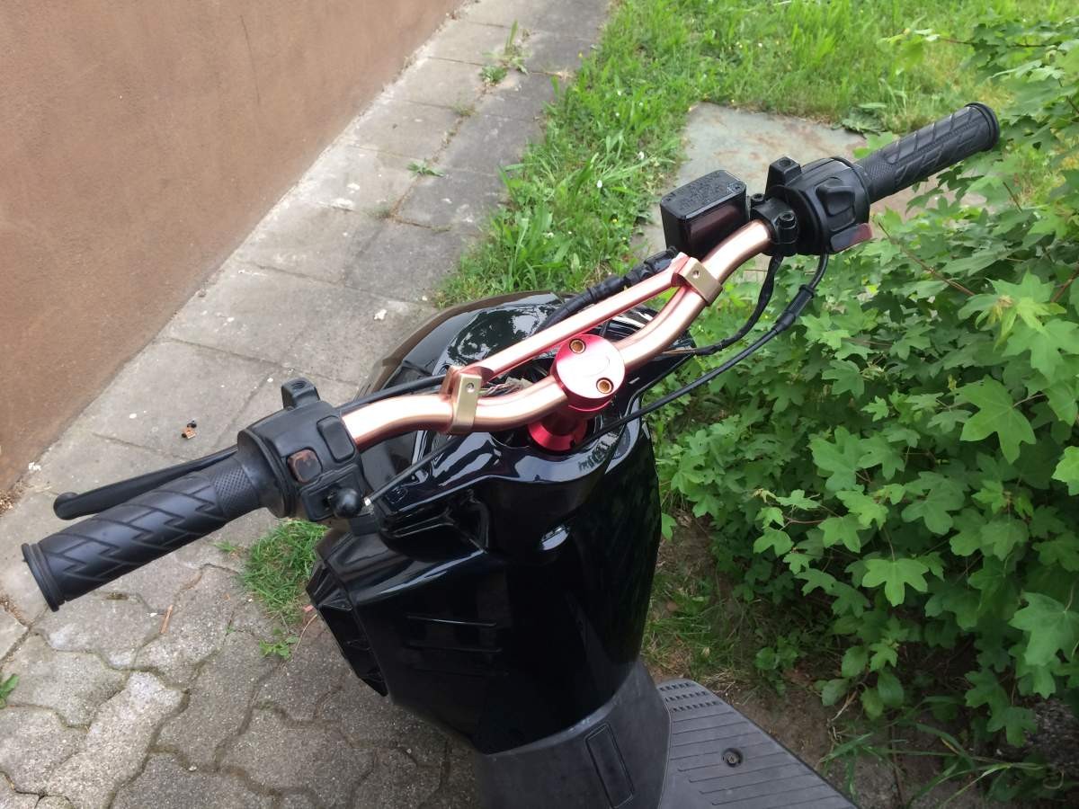

auch noch positiv, meine Lenkerendenblinker sind verbaut und funktionieren, musste dazu nur ein lastunabhängiges Relais verbauen, 2 Löcher in den Lenker bohren, die Kabel mit einem Draht durchfädeln, Stecker anlöten / pressen und das war es. Klingt easy, ist auch easy, aber hat trotzdem 4 Stunden gedauert, die Blinker haben E-Zeichen und somit darf ich die sogar fahren, weil meine Blinker hinten original bleiben.
einen neuen Anlasser und Anlasserrelais habe ich noch verbaut, elektrik funktioniert jetzt zu 100%!

Einfach erstmal irgend eine Verkleidung dran und fahren ... die angemalten Teile bringen bei eBay sicher auch noch den einen oder anderen Euro und dann ist die Sache erstmal für den Sommer gerettet. Den Auspuff zurechtbiegen (bei Zubehöranlagen sowieso fast immer nötig) ist ja für sich genommen nicht das ganz große Problem.
Sicher ist die Sache ärgerlich, aber bei massiven Umbauten sollte man sich imho keinen Termin setzen, das wird dann meistens nix und sorgt nur für Frust.
16. Mai 2018 - 20:22
man muss es aus der Nähe sehen, will aber gar nicht mehr näher drauf eingehen, sonst reg ich mich zu sehr auf 🙂

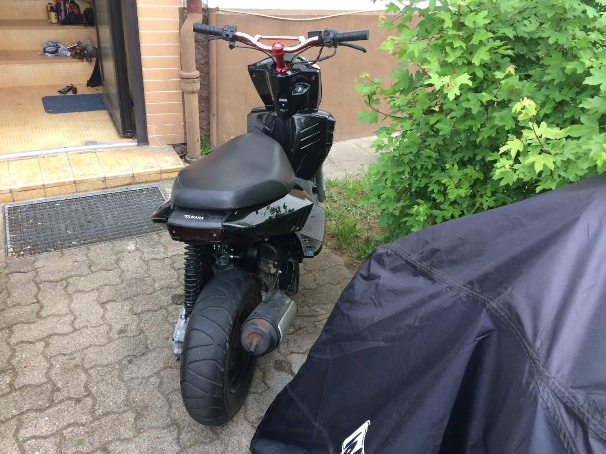

p.s. hattest du keine Probleme mit deinem Auspuff als du den TNT Adapter und Aerox Felgen montiert hast?
16. Mai 2018 - 20:44
hanafuda sagt
Nö, passte so, auch wenn der Roller immer noch eine Ruine ist. Der Adapter mit der Felge haben die originalen Abmaße, sonst gäben ja auch Vorder- und Hinterrad keine Flucht.
16. Mai 2018 - 20:58
das schon aber die Aerox Felge kommt ja sehr weit raus richtung Auspuff, hab aber eh das Gefühl das mein Auspuff sehr verbogen ist.
Hab schon überlegt den richtig heiß zu fahren, dann die Schrauben von der Halterung lösen (also nicht am Zylinder) und dann den Auspuff raus biegen, aber hab Angst das mir dann der Zylinderauslass bricht oder so...gibt es da eine Vorgehensweise, hab das noch nie gemacht...
16. Mai 2018 - 21:05
Bei einigen Rollern wird das Hinterrad durch den Adapter etwas nach rechts versetzt, das kann schon sein. Generell sind aber viele Zubehörauspuffanlagen eher schlecht passend gefertigt. Ich errinnere an die elende Schweißorgie, mit der ich den *nichtjugendfreierfluch* Polini Auspuff an den Neos gemurkst habe.
Die Orklösung für einen am Hinterrad wetzenden Auspuff sieht so aus, dass man das Ding mit dem Krümmer in den Schraubstock spannt und dann zwei, drei Mal mannhaft mit einem dicken Hammer gegen den Belly drischt (siehe Signatur 😉 ). Meistens zieht es das Ding dann soweit nach außen, dass es sich halbwegs montieren lässt. Alternativ kann man auch die Aussparungen für die Krümmerschrauben etwas auffeilen und den Halter mit unterlegten Muttern vom Motorblock wegdistanzieren.
Kann ich nicht bestätigen. Die Aeroxfelge sitzt super mit dem Adapter.
16. Mai 2018 - 21:10
Beim Giggle mit kilometerweit abstehendem Schalldämpfer vllt., aber da gibts auch andere Fälle 😉
Es kommt halt auch drauf an, wie breit die Schwinge ist. Die Minarellis mit richtiger Taktzahl bauen eher schmal, die sehr breite Aeroxfelge (die ja schon beim Aerox ziemlich knapp sitzt) kann da bei einigen dickbäuchigen Auspuffanlagen durchaus anstehen.
16. Mai 2018 - 21:16
Dann fährt man halt "richtige" Roller und dann gibts auch kein Problem. haha
16. Mai 2018 - 22:47
nix gegen meinen Slider bitte 🙂
Werde etwas Energie sammeln und mal versuchen als erstes den Halter selber zu verbiegen, wird schon panzergut gehen 🙂
16. Mai 2018 - 23:06
Ist der Block Alu-Druckguss? Mit einem Hebel an Alu-Druckguss biegen? Ich halte das für keine gute Idee.
Lieber nehme doch ne Lötlampe, ein Rohr und einen Schraubstock.
Bei meinem GlobetRoller habe ich vor den Krümmer vom Auspuff zu trennen und einen zusätzlichen Flansch einzubauen. Krümmer und Flansch dann natürlich aus Edelstahl. Nur das Rohrbiegen wird wohl zum Problem und ohne Rohrbiegemaschine wohl nix.
