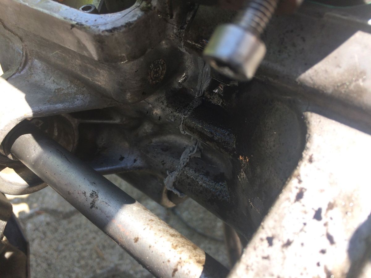

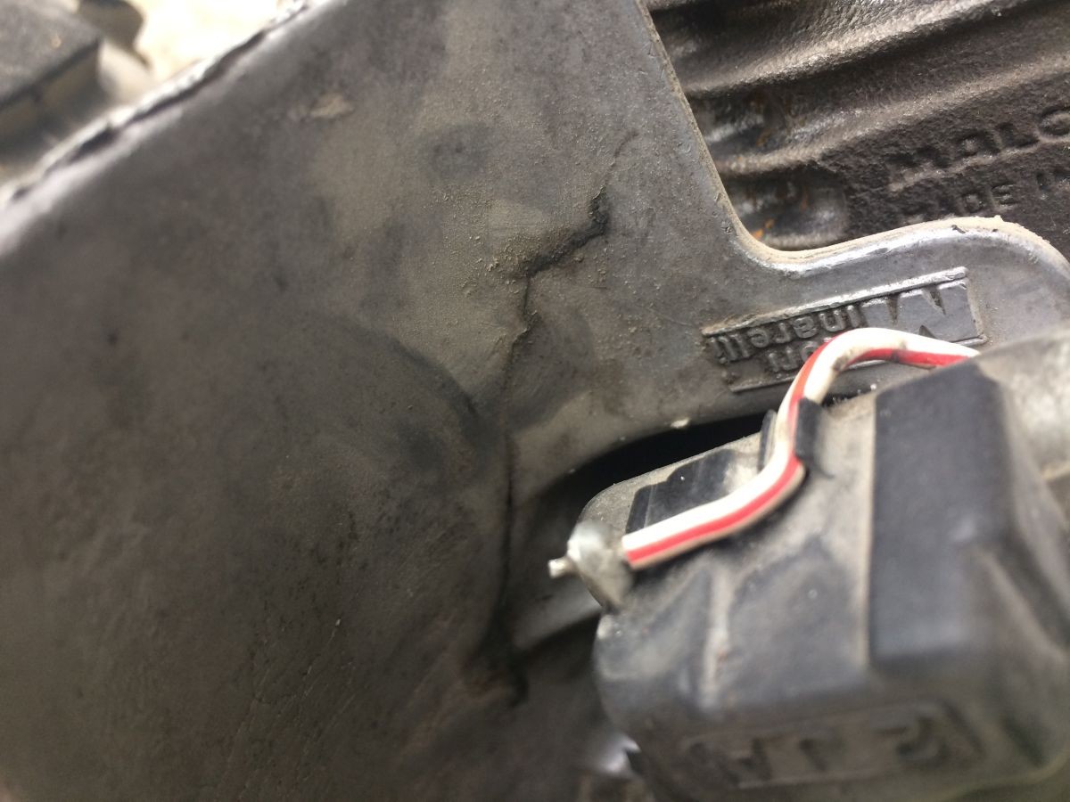

Habe heute fleißig geschraubt und mich dazu entschieden das ganze zu testen. Leider war es dann schon zu dunkel um noch alles zusammen zu bauen, aber es ist nicht mehr viel, Vergaser drauf, Zylinderabdeckung, Tank anschließen und dann kann ich ihn mal laufen lassen, Motor ist schon montiert und eingehangen.

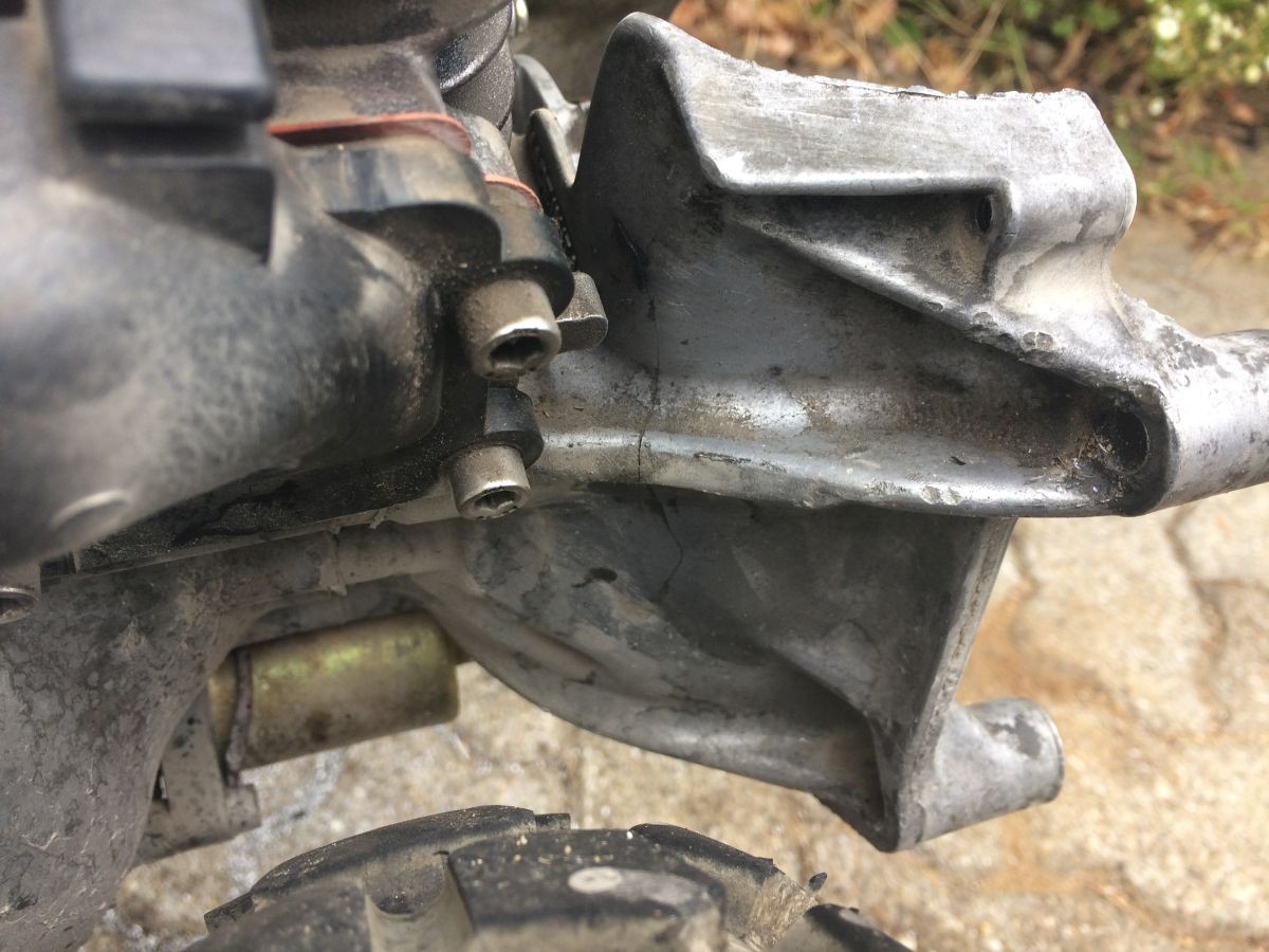

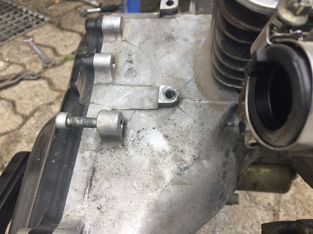

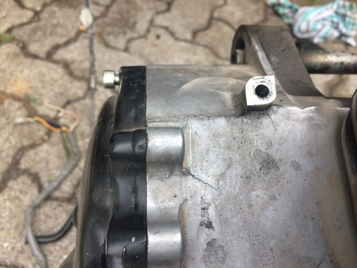

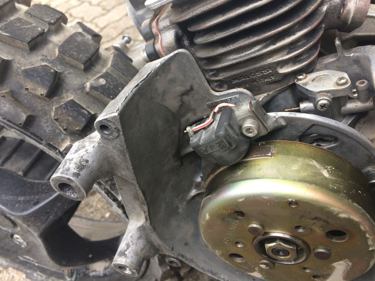

Ich habe vom alten Block mal ein paar Bilder gemacht, generell ist mir bei fast allen Minarelli Motoren aufgefallen das die immer so eine Art Haarrisse haben, bei genauerem hinsehen sind das denke ich Gußfehler, aber vereinzelt auch kleine Risse, spricht nicht für die Qualität muss ich sagen.
Gravierend ist aber der Riss, wobei sagen wir lieber Bruch im Auspuffhalterungsbereich.Wenn man mit etwas Gewalt an der Gehäusehälfte wackelt öffnet sich der Riß sogar ein wenig, ich denke hier wäre später oder früher die Gehäusehälfte zerbrochen mit großer Sicherheit.
Vielleicht für den einen oder anderen interessant, ich habe das völlig unterschätzt, dachte das sein nur ein Haarriss der sich nicht bemerkbar macht....

Die Gussqualität der Minarellimotoren ist nicht so gut wie bei Piaggio, aber ok. Was du da hast sieht für mich aus, als sei das Gehäuse verspannt worden oder es hat mal einen bösen Schlag bekommen. Gut dass du das noch gesehen hast, ein Schwingenbruch hätte da sicher nicht mehr lange auf sich warten lassen. Das Ding ist auf jeden Fall mausetot.

Das ist der Block, der so vibriert hat Speedi,ob das jetzt durch den Riss kam weiß ich nicht, könnte es mir aber vorstellen, wie du sagst, das Teil wäre mir irgendwann um die Ohren geflogen, schlimm das ich damit durchs Gelände geprügelt bin wie ein bekloppter, bissel Glück braucht man als doch ne 🙂

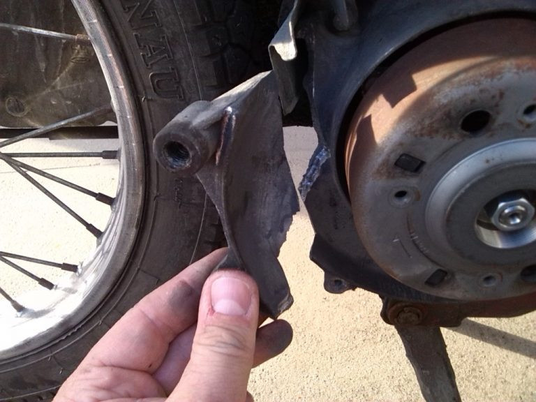

Ach du Kacke, das kommt mir bekannt vor - bei mir war ein verspannter Auspuff der Auslöser....

Ui Ui Ui, hätte wohl nicht lange gedauert dann wäre mir exakt das gleiche passiert! Danke fürs Bild, stelle ich mir extrem unangenehm vor sowas während der Fahrt!

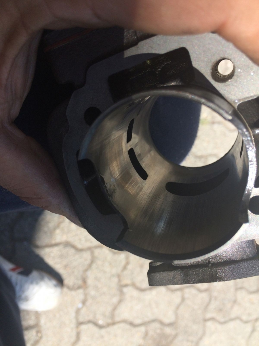

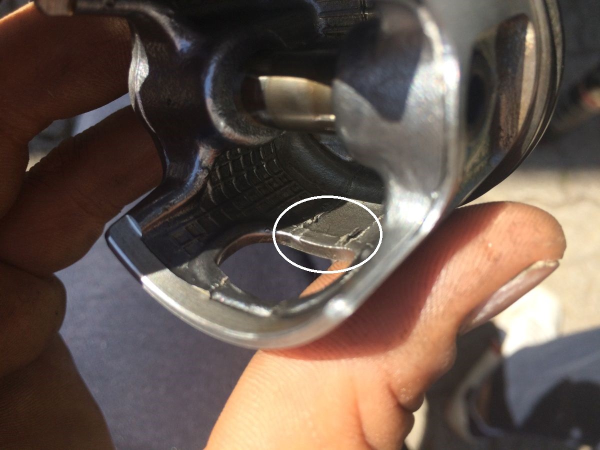

Natürlich kann ich nicht tatenlos rumsitzen, hab heute wieder alles demontiert, dabei entdeckt das der Auspuff zwar dicht ist wenn man ihn zuhält, er aber deutlich an der Dichtung abbläst und Gemisch raus drückt, könnte eine Erklärung sein da sich die Materialien bei Hitze ausdehenen, etc. zum Glück hab ich den Block vorher gereinigt sonst hätte ich das nie gesehen, der alte Block war an der Stelle auch leicht ölverschmiert.
Also ein weiterer Punkt den es zu klären gibt, neue Auspuffdichtung hab ich da!

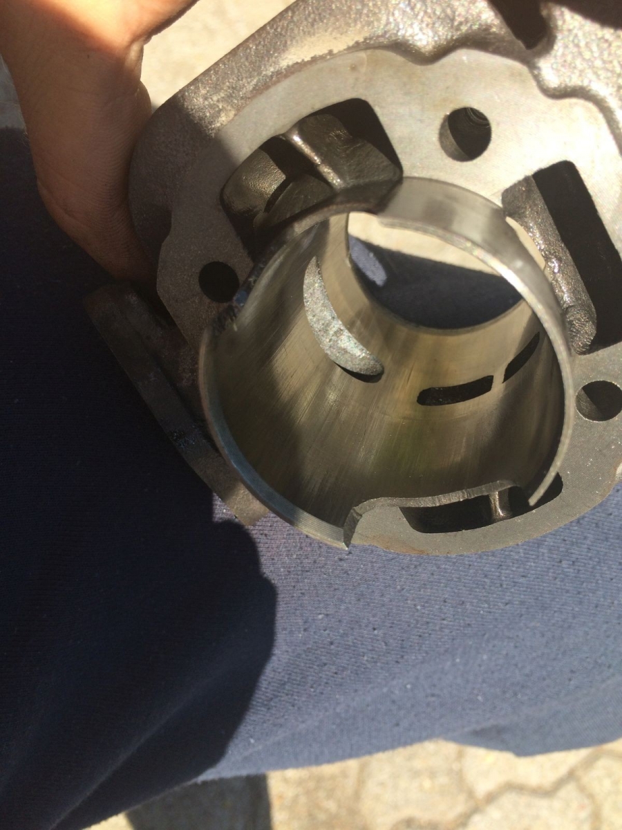

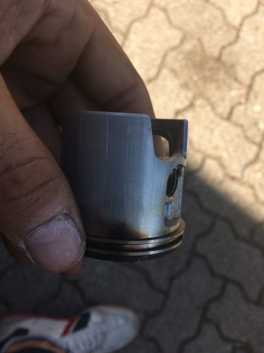

Aber, der neue Malossi Zylinder ist im Eimer!
Ja, richtig gelesen, ich saß hier gerade 30 minuten und hab gerätselt ob ich echt so unsauber gearbeitet habe das im Zylinder Späne oder Dreck war, bis ich entdeckt habe, das im Kolben total unsauber gearbeitet ist, über dem Fenster einmal mit dem Finger drüber und direkt hatte ich einen kleinen feinen Span im Finger, man sieht auch sehr gut auf dem Bild das da noch weitere warten sich zu lösen und Kolben und Kopf zu zerstören!
Ich bin sehr gespannt wie sich der Händler verhält, hätte von einem Produkt wie Malossi mehr erwartet um ehrlich zu sein!
Das erklärt die Geräusche die ich mir dachte , das ich sie mir einrede, Geräusche als ob man jeden Moment einen Klemmer bekommt, ich kenne die leider sehr gut aus Erfahrung.
Also bevor ich weiter mache, brauche ich einen tip Top Zylinder und eine neue Auspuffdichtung...
Was meint ihr dazu?

Bei Malossi gilt: Einbauen, fahren bis es knallt, zerlegen, Kolbenringe befreien, Zylinder mit Läppleinen durchgehen und wieder zusammen, dann laufen die Dinger ewig. Der Malossizylinder im Baron hat zwei Klemmer gebraucht um sich "einzuklemmen", dann gabs nochmal neue Kolbenringe und seitdem ist Ruhe und das Vieh rennt ohne zu murren.
Abgesehen von dem bisschen Blowby sieht dein Kit recht ordentlich aus, einmal gründlich saubermachen und entgraten, dann sollte das wunderbar laufen. Zumindest wenn die Laufspuren wirklich nur so harmlos sind wie es auf den Bildern rüber kommt, richtig fressen darf es sich natürlich nicht.
215
26. August 2018 - 18:06
ich weiß nicht, mein Dr EVO von der Derbi sieht da deutlich besser aus obwohl er bestimmt schon 4-5000 runter hat.Normale Laufspuren würden mich nicht stören, auch wenn der Kolben leichte Riefen hat,ok, aber beim Malossi sieht der ganze Zylinder innen furchtbar aus, hat auch Riefen, richtige Kratzer, beim DR hat nur der Kolben Laufspuren, die würde ich anschmirgeln und neue Kolbenringe und gut ist, beim Malossi hab ich da kein Vertrauen das kommt auf den Bildern nicht so gut rüber es sieht echt übel aus

Also laut Händler ist der Zylinder überhitzt aufgrund der hohen Aussentemperaturen diesen Sommer.
Wusste erst nicht ob ich lachen soll, aber die meinen das ernst. Jetzt werde ich den Zylinder zurückschicken und die schicken ihn an Malossi, die werden dann wohl sagen Einbaufehler und gut ist.Ich werde dann aber wenn es so kommt Paypal Käuferschutz einschalten.
Natürlich habe ich es versäumt den Kolben vorher innen auf Rückstände zu überprüfen, ich bin nur mit Bremsenreiniger drüber, habe alles eingeölt und auf die Qualität von Malossi vertraut, das war ein Fehler. Entbindet ja aber den Händler oder Hersteller nicht davon Qualität zu liefern oder auf Produktionsrückstände hinzuweisen, was nicht geschehen ist.

Wenn der Händler das Ding wirklich an Malossi schickt, dann wird das langwierig. Die sind nicht zwingend für schnelle Bearbeitung solcher Einsendungen bekannt. Die Leutchen wissen vermutlich, was für einen Murks sie teilweise ausliefern.
Dein Höker hat aber imho noch nie einen richtigen Überhitzungsschaden gesehen, das wäre ein völlig anderes Schadensbild. Deutlich ungleichmäßiger und mehr zum Auslass hin konzentriert.
