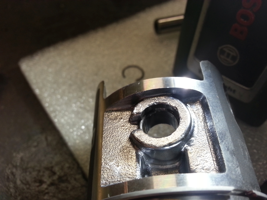

Beim Originalzylinder hats das obere Pleuellager zerklopp und dadurch den linken Sicherungsring (und ein Gutteil der Kolbenringe) rausgehauen. Jetzt ist der rechte Sicherungsring fliegen gegangen. Wenn das Pleuel schief wäre, dann würde der Kolben an der gleichen Stelle anreiben und vor allem vorher keine ~500km Knallgas und mindestens vier Klemmer während der Abstimmfahrten aushalten (Zweitakter wird bei mir grundsätzlich mit Maximaldrehzahl "eingefahren"). Das war einfach ein scheiß Sicherungsring (drecks G-Ringe halt) in Kombination mit Montagefehler und dann evtl. noch durch o.g. Ereignisse geschwächt.
Ist bei Rollermotoren übrigens ein relativ gängiges Schadensbild, entweder kurz nach der Montage oder bei hohen Laufleistungen, wenn sich die Ringe in die Sitze eingefräst haben und locker werden. Sowas hab ich mindestens zwei, drei Mal im Monat auf der Werkbank liegen (auf Arbeit, nicht privat, so schlimm bin ich auch nicht 😉 ).

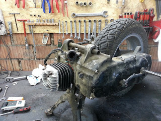

Die Ersatzteile für den Neos waren gestern in der Post, heute war etwas Zeit zur Hand, also raus in die Werkstatt und den Kübel wieder zum Laufen bringen.
Der Anblick des halb zerlegten Neos ist ja leider schon zur Gewohnheit geworden, hoffentlich ist dies jetzt für lange Zeit das letzte derartige Bild. Allerdings ging die Demontage diesmal noch weiter.
Um wirklich sicher zu gehen, dass alles in Ordnung ist musste der Motor raus. Eine Prozedur die beim Neos zum Glück relativ einfach ist.
Bei näherer Betrachtung zeigte sich, dass die Kurbelwelle unbeschädigt ist. Sie läuft sauber zentriert und das Pleuel ist winklig. Auch die Lager haben den Kolbenfresser unbeschadet überstanden. So blieb nur eine gründliche Reinigung der Kurbelkammer mit Pressluft und Bremsenreiniger sowie anschleißendes Durchölen der Lager.

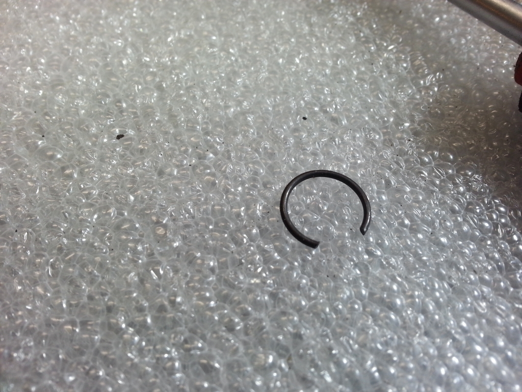

Die eigentliche Arbeit war dann natürlich die Montage des Kolbens. Dabei fiel auf, dass bei diesem Zylinderkit Halbmondringe beilagen, keine G-Ringe. Da die Halbmondform eigentlich ideal ist, habe ich dann auch mit diesen die Montage begonnen.
Vielleicht bin ich ja durch die jünsten Ereignisse etwas paranoid, aber diesmal habe ich besonders gründlich geprüft, ob die Sicherungsringe richtig in der Nut sitzen. Dummerweise ist mir der zweite Originalring dann abgehauen und ward nicht mehr gefunden.
Wie schon beim letzten Mal tut also wieder ein Omegaring seinen Dienst, auch dieser ist diesmal besonders sorgsam eingesetzt. Bei beiden Ringen zeigt die Öffnung zur Kurbelwelle hin, so wie es sein soll (und diesmal auch fotografiert ist).
Die Montage des Zylinders war dann wiederrum völlig entspannt. Die Passung des Naraku-Kits ist wirklich sehr gut und die beiliegenden Dichtungen sind von sehr guter Qualität, etwas das man bei eher günstigem Zubehör sonst nicht erwarten darf.

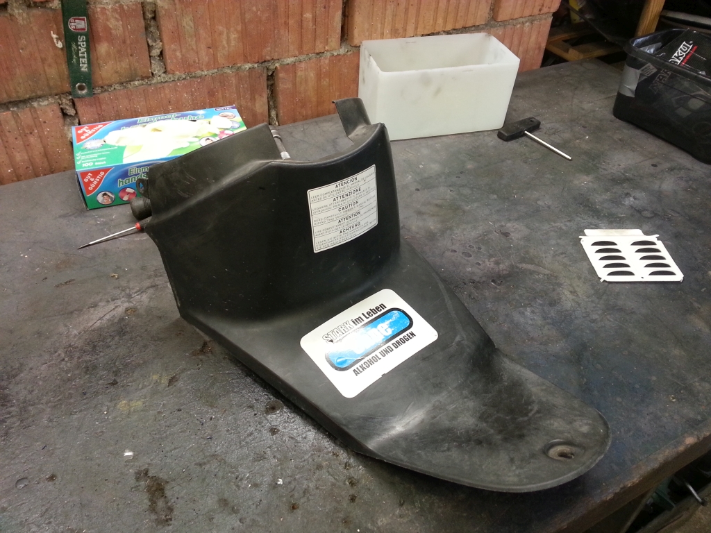

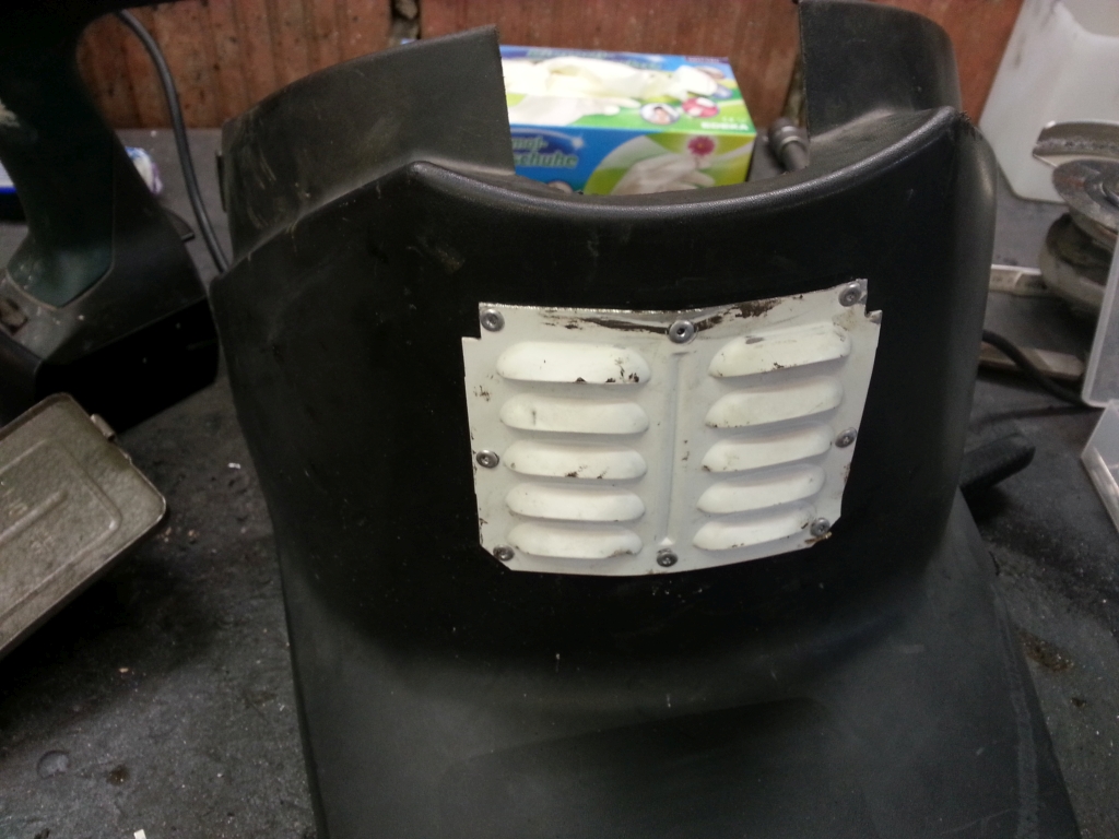

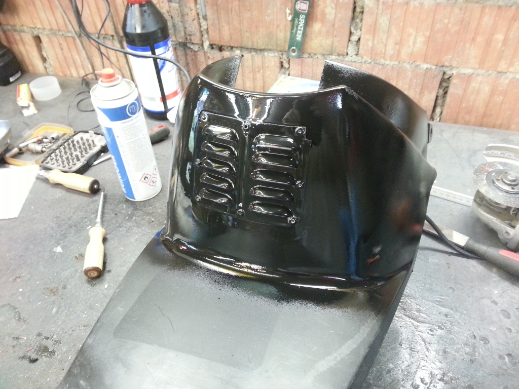

Die Batterieabdeckung mit den alten Aufklebern drauf ist doch schon ziemlich schäbig geworden. Hier wollte ich ein Stilmittel einsetzen, das derzeit bei meinen Rollern zum Markenzeichen geworden ist: ein Louverblech.
Da hinter dem Batteriedeckel auch der Motorraum liegt, können die Louvers hier ruhig funktional sein. Ein Loch ist ja schnell geschnitten.
Mit dem darübergenieteten Louverblech sieht es dann so aus wie ich es mir erhofft habe. Fehlt nur noch etwas schwarze Farbe um das ganze schön einzublenden.

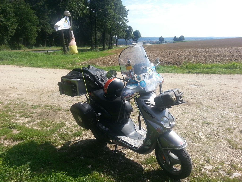

Nachdem die Farbe getrocknet und das letzte Verkleidungsteil eingebaut waren, ging es auf Probefahrt.
Auf den ersten Metern rächte sich mein sehr gründliches Durchölen der Kurbelwelle. Der Roller qualmte bestialisch und zog nicht, nachdem er das überschüssige Öl ausgespuckt hatte lief er aber wieder wunderbar.

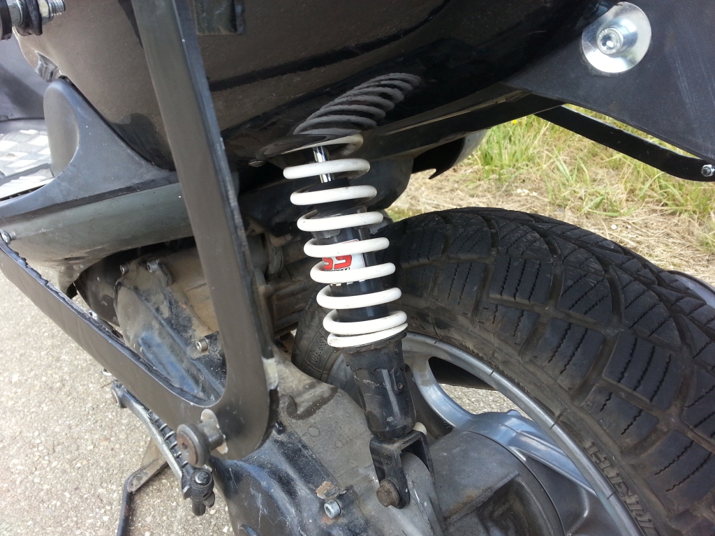

Noch ein kurzer Stopp um das hintere Federbein härter zu stellen, was hoffentlich das Aufsetzen des Aufpuffs reduziert, dann ging es endgültig zurück auf die Straße.
Natürlich fährt man mit einem neuen Zylinder, auch in traumhafter Landschaft, erstmal etwas dezenter. Nach einigen Kilometern gab es dann aber auch die ersten Vollgasatacken. Der Neos läuft wieder wunderbar kräftig und unauffällig, es gab keinerlei Probleme auf der ersten, knapp 50km langen Testrunde. Hoffentlich bleibt das auch so.

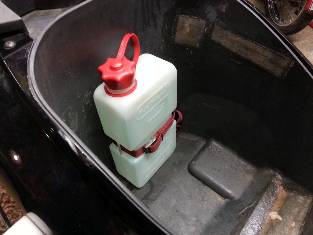

Der "FuelFriend" Minikanister ist meine letzte Erwerbung in Sachen Tourenausrüstung. Eine durchaus sinnvolle Ergänzung des Fahrzeugs. Meinen alten Minikanister konnte man nicht an der Zapfsäule füllen, was die Verwendbarkeit doch einschränkt, einen Trichter will man ja auch nicht immer mitschleppen müssen.

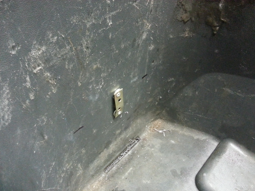

Der "Spritfreund" passt stehend ins Helmfach, es brauchte also nur noch eine sinnvolle Befestigung, denn lose herumfliegen will ich die feuergefährliche Ladung nicht haben.
Das im Helmfach angenietete Flacheisen tut es für diesen Zweck völlig. Ein kleiner Spanngurt lässt sich leicht durchfädeln und der Kanister damit festzurren.
Das passt perfekt und der Helm geht auch drüber. Ich bin damit soweit zufrieden.

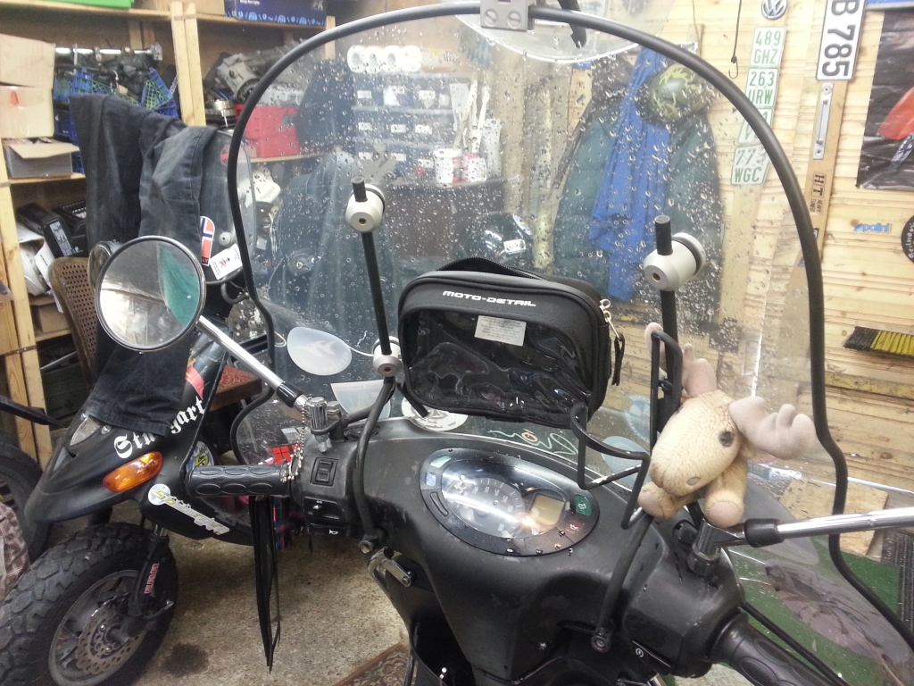

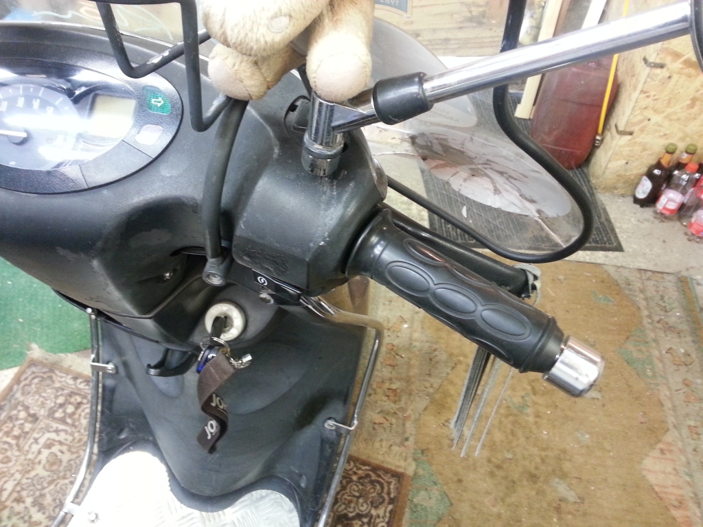

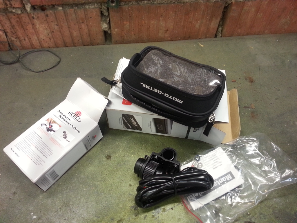

Umso schöner war es, die letzten Neuerwerbungen an den Roller zu bauen. Eine zweite Ladesteckdose und eine Navitasche.
Mein alter GPS-Halter ist für moderne Navis bzw. Smartphones unbrauchbar, darum habe ich jetzt als einfachste Lösung eine Tasche gekauft, wie ich sie ja auch schon an der PX in Gebrauch habe. Die neue Version der Louis Eigenmarke "Moto Detail" hat jetzt außerdem einen kleinen Schirm, der die Ablesbarkeit bei Sonne deutlich verbessern sollte. Die bisherige Ladesteckdose im Helmfach ist auch nicht so toll, weil das Kabel zwischen den Beinen des Fahrers beim Auf- und Absteigen stört. Darum gabs heute eine zweite Lademöglichkeit in der Beinschildverkleidung.

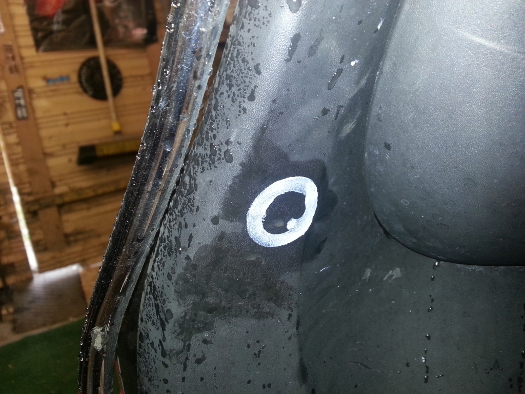

Die Frontmaske des Neos hat zum Glück viele Hohlräume, was den Einbau erleichtert. Einfach ein Loch ins Beinschild und fertig.
Angeschlossen ist die neue Steckdose über den Klemme 15 Kontakt an der Hupe, das ist der einfachste Abgriffpunkt für Zündungsplus und stellt sicher, dass keine Dummheiten mit der offen zugänglichen Steckdose gemacht werden.

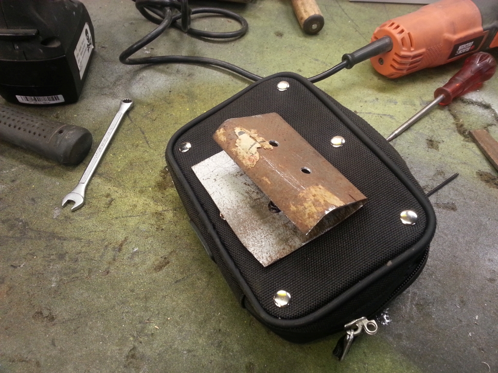

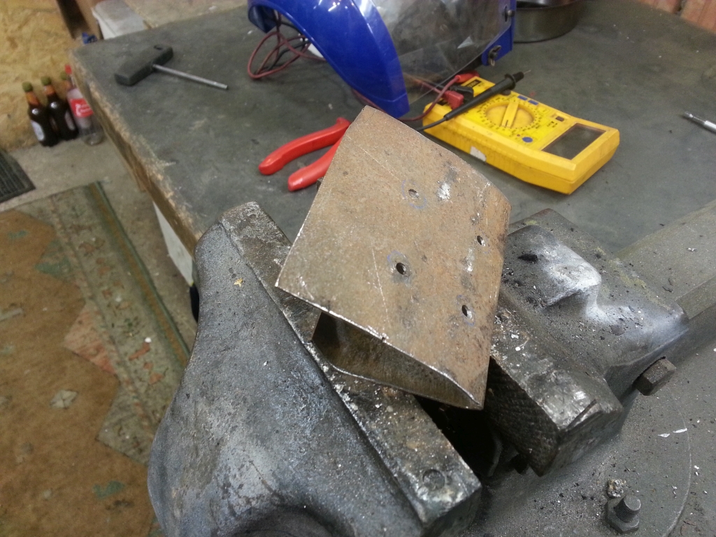

Der schwierigere Teil war die Montage der Tasche. Dafür gibt es bei Louis zwar einen Halter zu kaufen, dieser ist aber zur Montage an einem Rohrlenker bestimmt und darum für Roller unbrauchbar. Die Lösung kam, wie so oft, in Gestalt eines Reststücks Stahlblech.
Daraus war schnell ein passender Halter geflext, gebohrt und gebogen.
Die Anschraubpunkte an der Tasche sind vorgegeben und einfach umzusetzen.
Anders als beim Baron, für den ich eine Querstrebe gebaut habe, habe ich die Tasche beim Neos direkt an die Windschutzscheibe geschraubt. Das mag keine ganz so saubere Lösung sein, ist hier jedoch aus räumlichen Gründen besser. Vor allem bleibt so das "Kartenfach" hinter der Scheibe erhalten.
Auf dem Heimweg habe ich dann die Konstruktion gleich getestet und das Handy als Navi mitlaufen lassen. Funktioniert soweit gut, nur mein Ladekabel ist großer Mist. Nicht das mir dies neu gewesen wäre, aber für die Tour brauche ich unbedingt ein anderes.

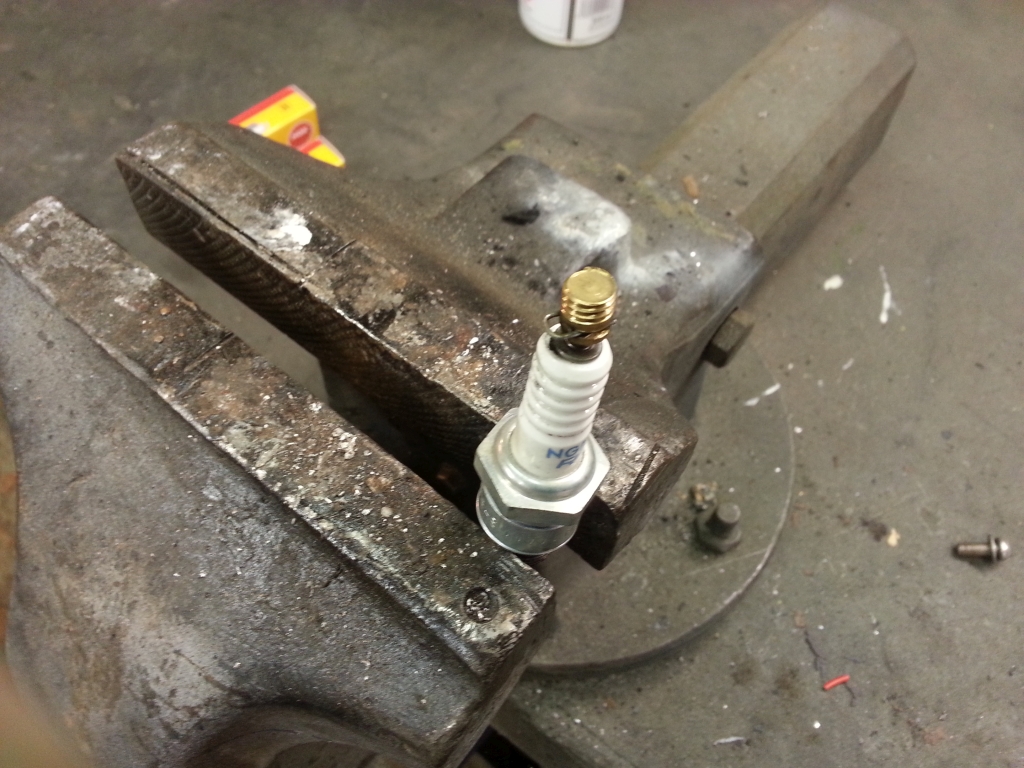

Eine dieser Kleinigkeiten war ein vorsorglicher Zündkerzenwechsel. Die alte Kerze hatte nicht nur schon einige Kilometer drauf, sondern war auch durch die Abstimm- und Prüffahrten zusätzlich belastet, sicherer ist da ein Neuteil. Das zusammen mit der alten Kerze die Innereien des Kerzensteckers aus dem Roller kamen zeigte dann einmal mehr, wie wichtig Wartung ist. Einen neuen Kerzenstecker hatte ich zum Glück noch auf Lager, also kein Problem.

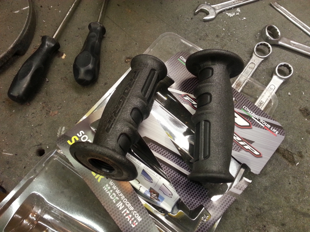

Der nächste Schritt waren dann die Griffgummis, auch nicht wirklich weltbewegend aber für den Fahrkomfort wichtig, denn die alten Gummis waren stein hart und pappig geworden. Etwas das bei alten Griffgummis nunmal passiert. Es gibt dafür nur eine Lösung: weg damit und neu.
Die Entscheidung fiel auch hier wieder auf meine Lieblingsgriffe: Progrip Modell 601, also ergonomische Griffe aus dem Motorsportbereich. Die Dinger sind zwar teuer, liegen aber besser in der Hand als alle anderen Griffe die ich bisher getestet habe.

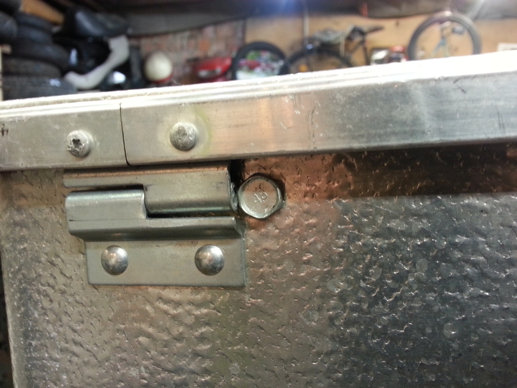

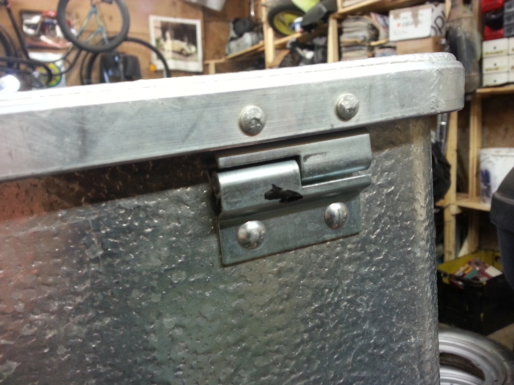

Ebenfalls ein Komfortproblem sollte der nächste Eingriff beheben. Denn die Alubox hat einen so genannten "fliegenden Deckel", also einen Deckel, den man ohne weiteres aus den Scharnieren heben kann. Die Scharniere sind darum nur Blechlaschen, zum Abnehmen wird der Deckel einfach nach links geschoben. Dummerweise neigt sich der Roller auf dem Seitenständer nach links, der Deckel fällt dann fast jedes Mal aus den Scharnieren wenn man ihn öffnet. Einfach nur nervig, aber zum Glück leicht zu lösen.
Es muss ja nur ein Anschlag geschaffen werden, der den Deckel am herausrutschen hindert. Der simpelste Anschlag ist dabei einfach ein Schraubenkopf.
Die billigste und minderwertigste M8-Schraube aus der Wühlkiste ist für diesen Job gerade schlecht genug. Von innen noch eine Mutter drauf, den Überstand abflexen und fertig. Der Deckel hält und Speedgurus Nervenkostüm wird geschont, perfekt!

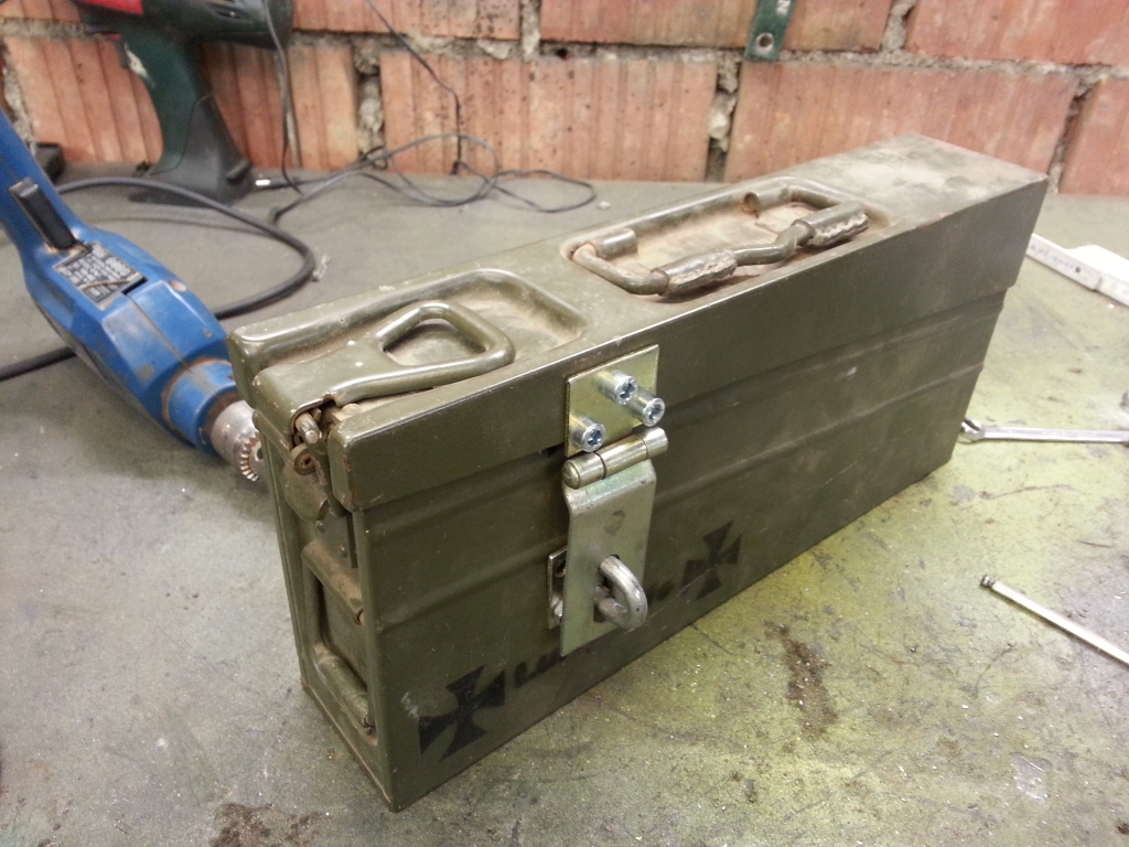

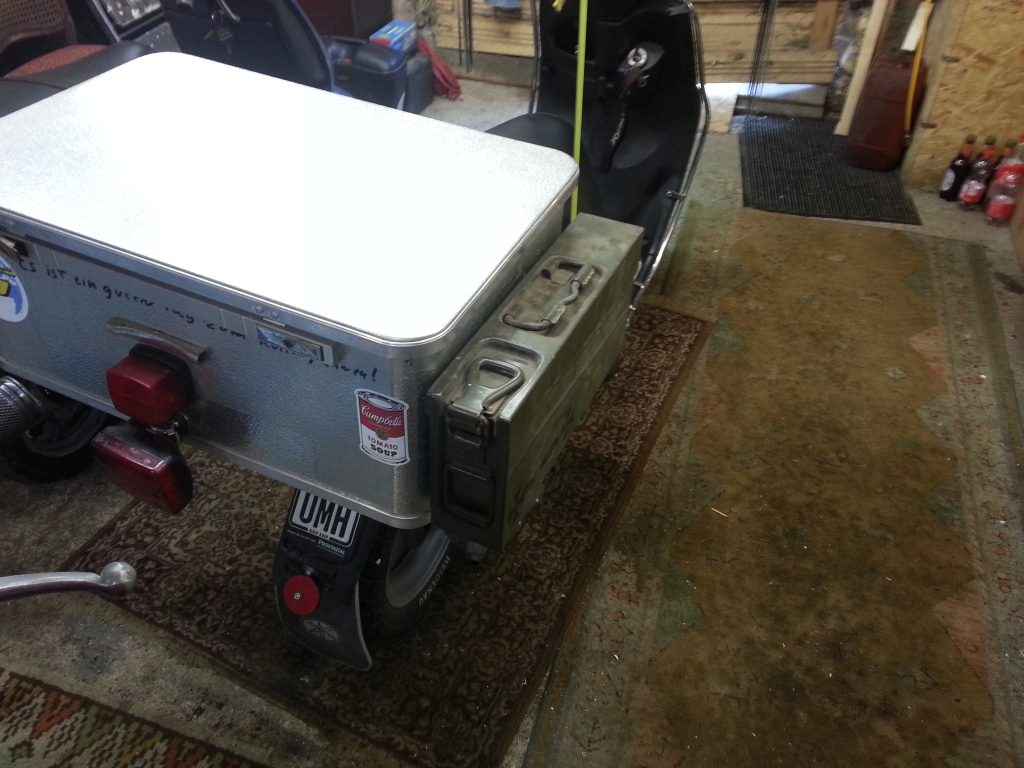

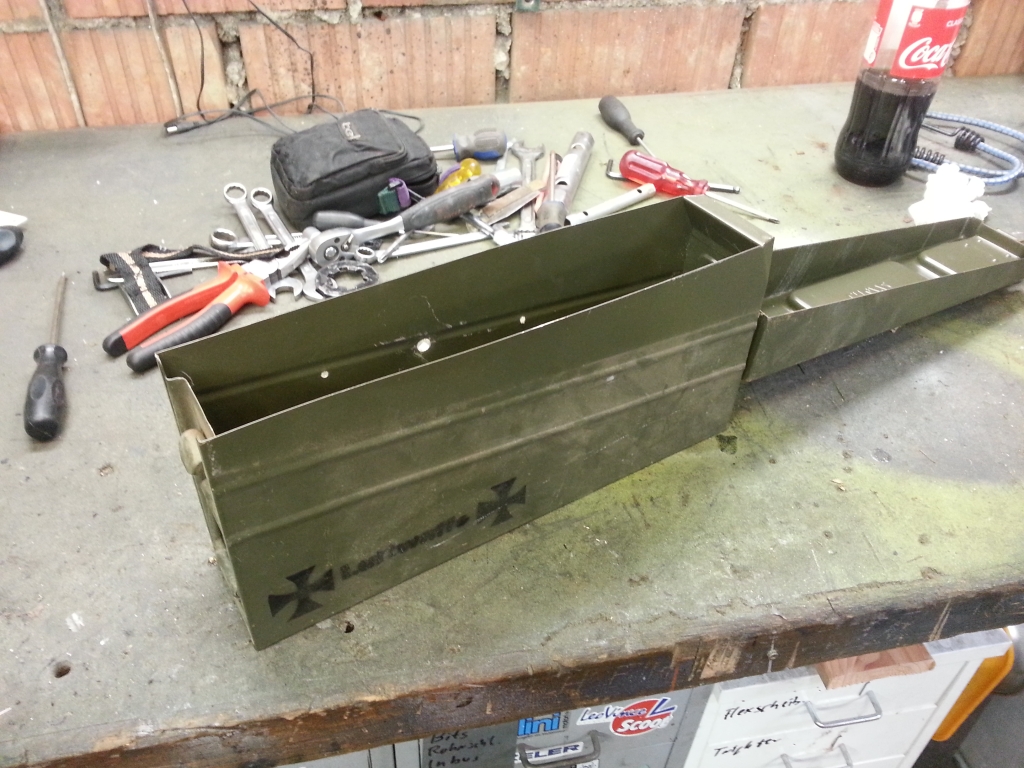

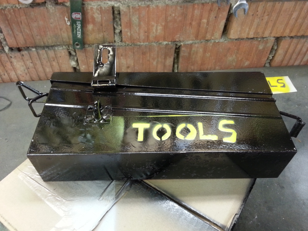

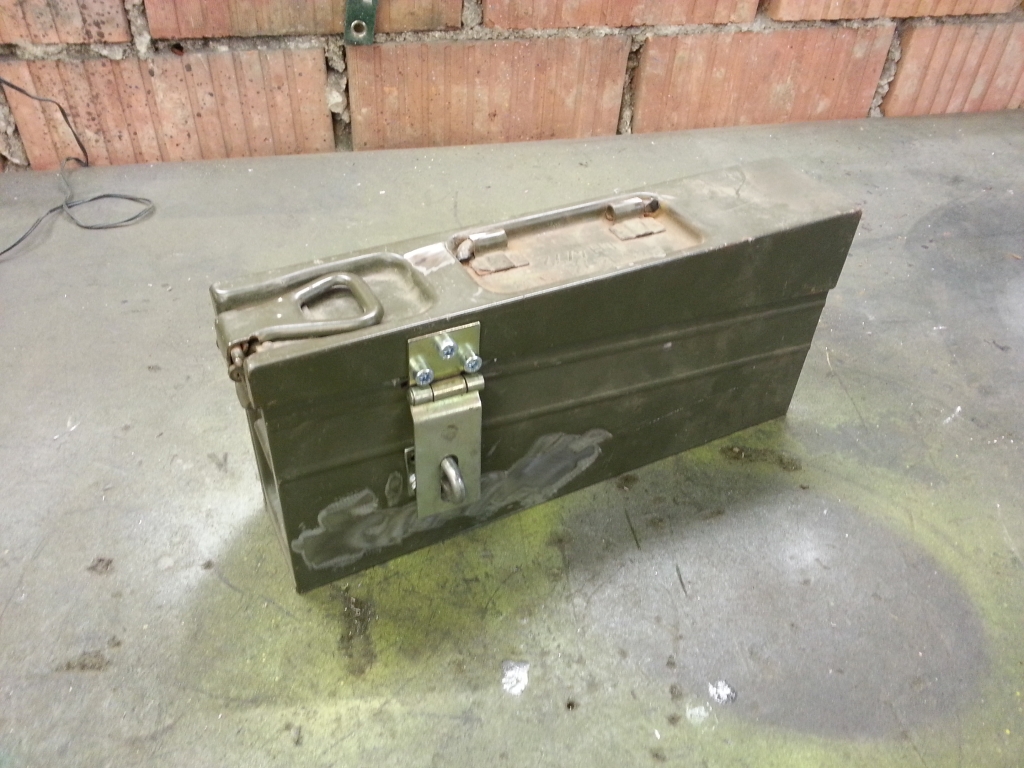

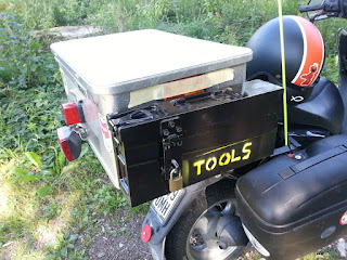

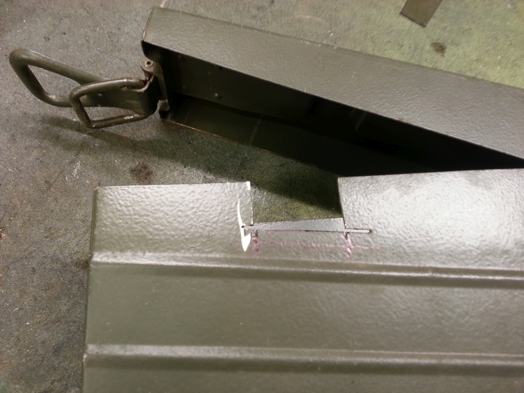

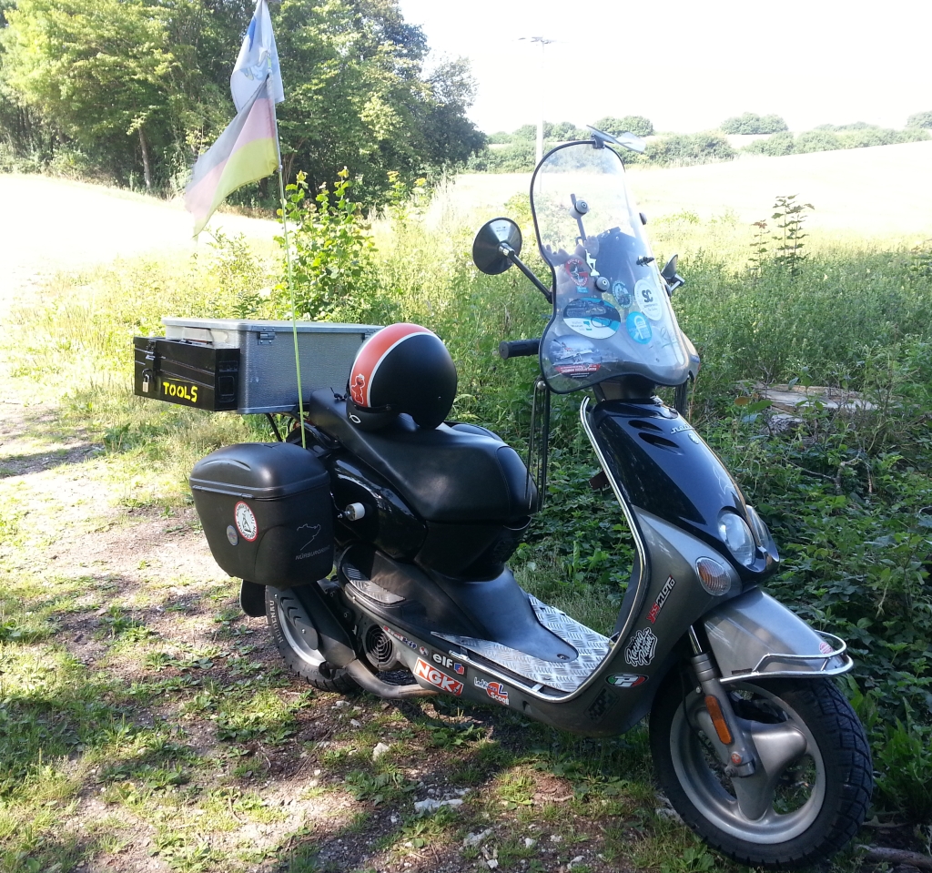

Eine alte Munitionskiste, die schoneinmal an einem Roller als Werkzeugbox diente, lag noch im Regal und sollte jetzt zum Dienst an Bord des Klingonenkreuzers antreten. Allerdings waren dazu nocheinmal einige Umbauten notwendig.
Das Einfachste war dabei noch, die Box seitlich an das Topcase zu setzen. Dazu konnte ich sogar den alten Abstandshalter der noch dran war verwenden. Rein technisch wäre es damit schon getan gewesen, allerdings hätte so jeder Zugriff auf das Werkzeug gehabt, darum musste noch eine Absperrvorrichtung her.
Zu diesem Zweck musste die Munkiste erstmal etwas Blech lassen, denn die Schrauben für den Riegen brauchen ja Platz.
Ein passender Riegel fand sich dann noch in der Wühlkiste. Die Schrauben sind von innen mit Muttern befestigt, die anschließends mit dem Schaft der Schraube verschweißt wurden, somit ist nicht nur sichergestellt, dass niemand den Riegen einfach abschraubt, sondern auch ein losrütteln der Schrauben während der Fahrt verhindert.

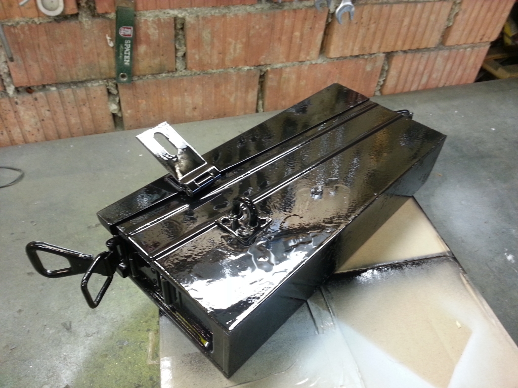

Da der Militärlook der Kiste so rein garnicht zum Klingonenkreuzer passt (achtung Ironie, aber es ist nunmal so), durfte anschließend noch die Schruppscheibe kreisen. Vor allem wollte ich die beiden eisernen Kreuze und den "Luftwaffe" Schriftzug loswerden, dies vor allem weil die Franzosen etwas empfindlich sind wenn es um die deutsche Geschichte geht. Ein Missverständnis wegen der Symbole und des Schriftzugs wäre schade, also weg damit.
Anschließend bekam die Box eine grobe Dusche mit schwarzem Lack, was ja immer geht und weniger martialisch aussieht als Olivgrün. Die Trocknungszeit des Lacks habe ich aber auch genutzt und meine Fertigkeiten im Scherenschnitt geübt.
Ein aufgesprayter Schriftzug in einer Leuchtfarbe wird zusätzlich verhindern, dass jemand die Kiste zum Anlass nimmt mir die Fremdenlegion auf den Hals zu hetzen. Zudem sieht es cool aus.
Darüber lässt sich dann schon eher reden. So durfte die nun zivilisierte Munkiste endgültig an den Roller.
Das kleine Vorhängeschloss ist nur eine Übergangslösung, da muss was besseres hin. Aber das Werkzeug ist jetzt sauber und dank eines Filzbeutels auch klapperfrei verstaut. So gefällt mir das richtig gut.

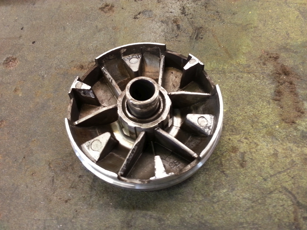

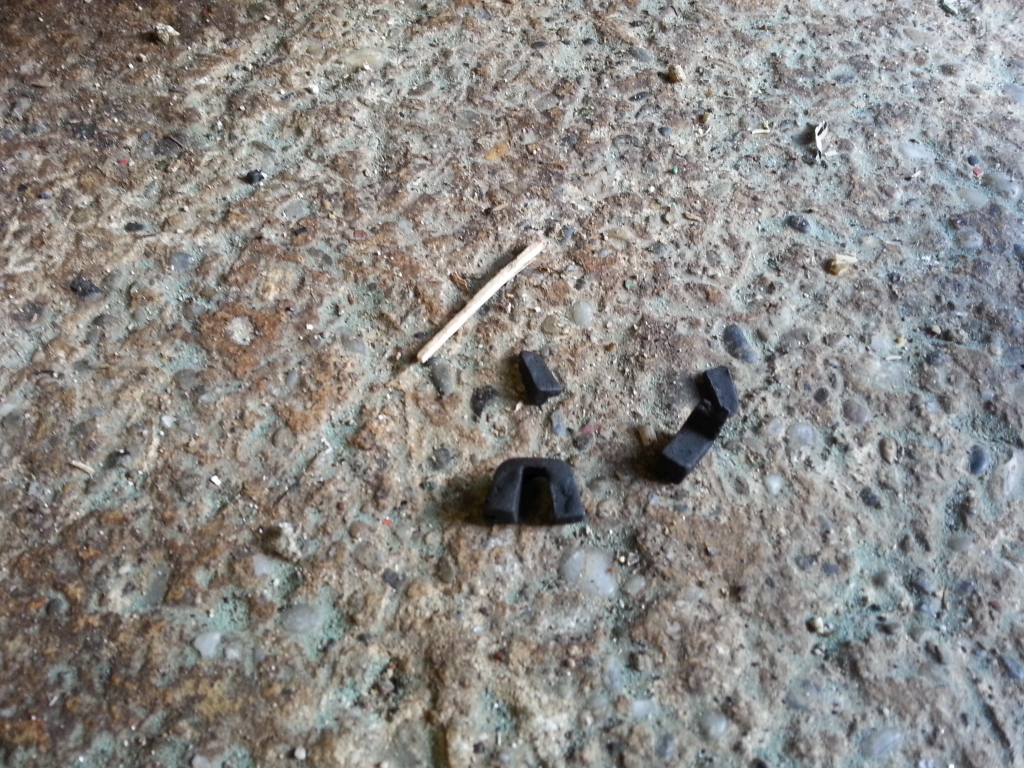

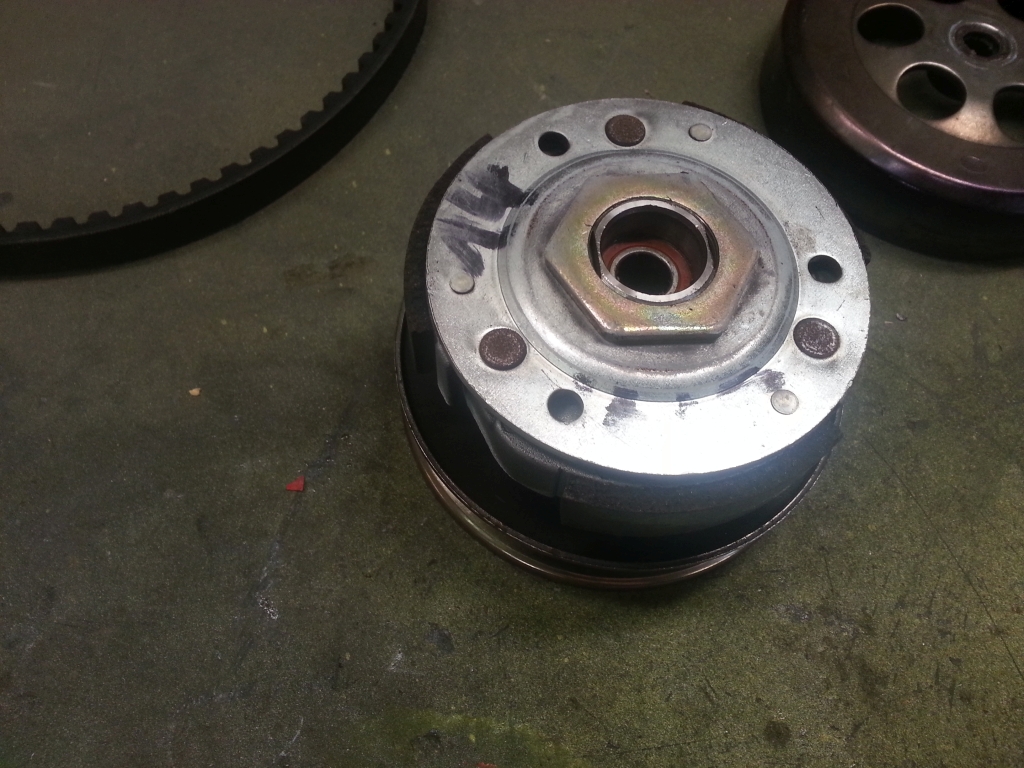

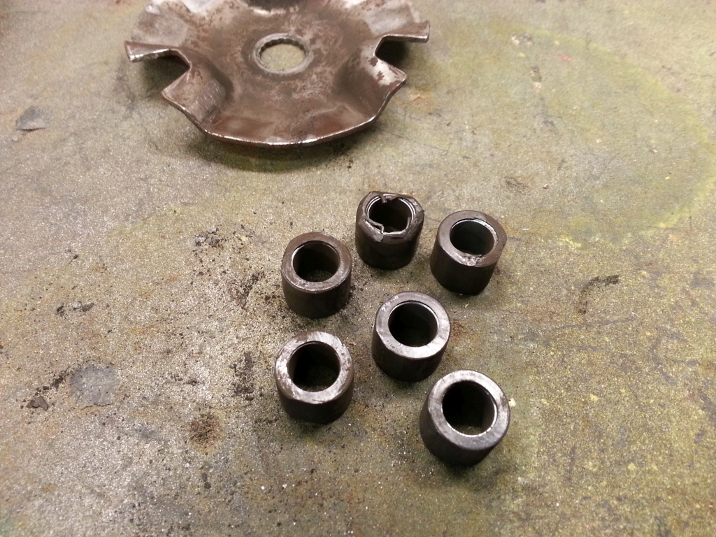

Seit ein paar Tagen nervte ein leises Rasseln, das der Neos beim Beschleunigen von sich gab. Ein ungutes Geräusch, das ich nicht zuordnen konnte. Soetwas will ich vor einer großen Tour nicht haben, darum habe ich heute die Mittagspause genutzt und mir die Sache einmal angesehen.
Natürlich ist das die klassische Situation, in der man irgend einen gruseligen Scheiß findet. Dabei sah es im Variokasten zunächst recht ordentlich aus. Kein übermäßiger Abrieb, keine losen Teile. Allerdings lagen unter der Kupplung eine Kalottenführung sowie die traurigen Reste einer zweiten.
Diese Teile befinden sich normalerweise ganz innen im Variator. Wenn sie lose im Antrieb umherirren ist das natürlich kein gutes Zeichen, also raus mit dem Variator.
Zwei Kalottenführungen hatte ich ja schon gefunden, die Dritte fehlte jedoch gänzlich. Vermutlich hat sie die Mechanik des Antriebs "gefressen". Die Fliehgewichte erwiesen sich ebenfalls als völlig zerstört. Das ist kein Verschleiß im herkömmlichen Sinne, sondern es sind mechanische Schäden. Die Ursache dafür war auch recht schnell klar: Die Laufbuchse hatte sich in das Steigwerk gefressen, das nun mit viel zu viel Spiel lose umhereierte.
Man sieht deutlich, wo die führungslose Kalotte das Steigwerk berührt hat. Hier liegt wohl die Ursache für das Rasseln. Erschreckend ist dabei vor allem, dass der Roller völlig unauffällig fuhr.
Hier zeigt sich einmal mehr, wie wichtig es ist dem Motor zuzuhören. Ungewöhnliche Geräusche sollte man nicht auf die leichte Schulter nehmen. Ja, gefahren ist der Neos noch gut, aber wie lange noch? Auf der Tour, also über extrem lange Strecken, wäre das sicher nicht gut gegangen. So war es mit einem anderen Variator aus dem Fundus erledigt. Zur Sicherheit gibt es vor der Tour noch neue Gewichte und einen neuen Riemen, denn 100%ig richtige Gewichte hatte ich nicht mehr da (4,3 statt 4,2 Gramm gehen zwar auch, aber ideal ist es nicht) und dem alten Riemen traue ich jetzt nicht mehr.

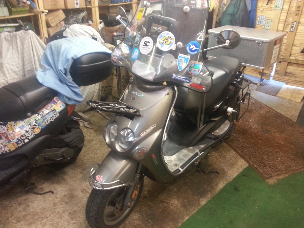

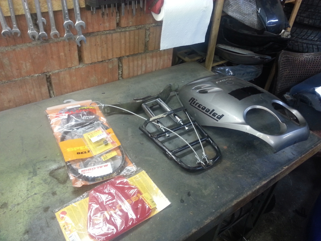

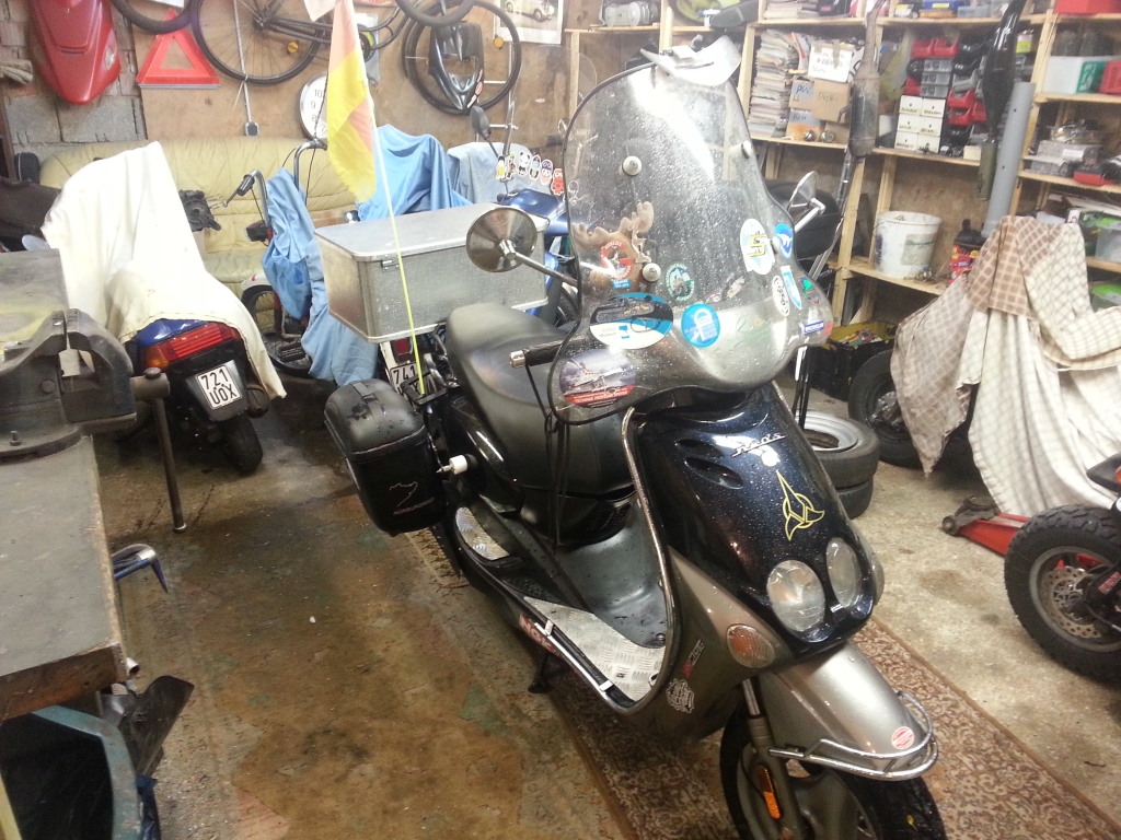

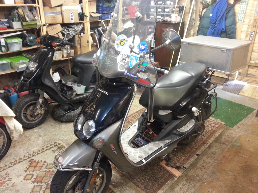

Heute war es Zeit, den Klingonenkreuzer zum (hoffentlich) letzten Werkstattaufenthalt vor der Tour zu bringen.
Geplant waren eigentlich nur ein neuer Luftfilter und der Frontträger. Das Variatordesaster vor ein paar Tagen machte aber auch noch neue Gewichte und einen neuen Riemen notwendig. Aber gut, so ist das eben ...

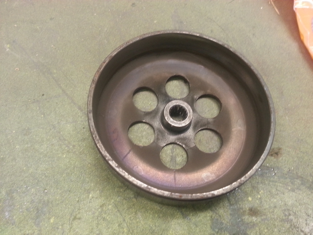

Immerhin zeigte sich beim Ausbau des alten Riemens, dass Kupplung und Glocke in einwandfreiem Zustand sind.
Beide Teile stammen aus dem Schlachtrex und haben die Belastungen der Testfahrten mit dem Neos problemlos überstanden.

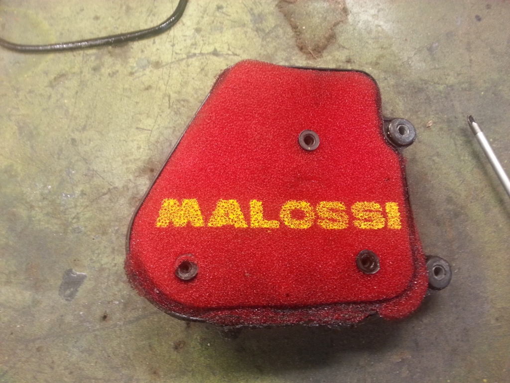

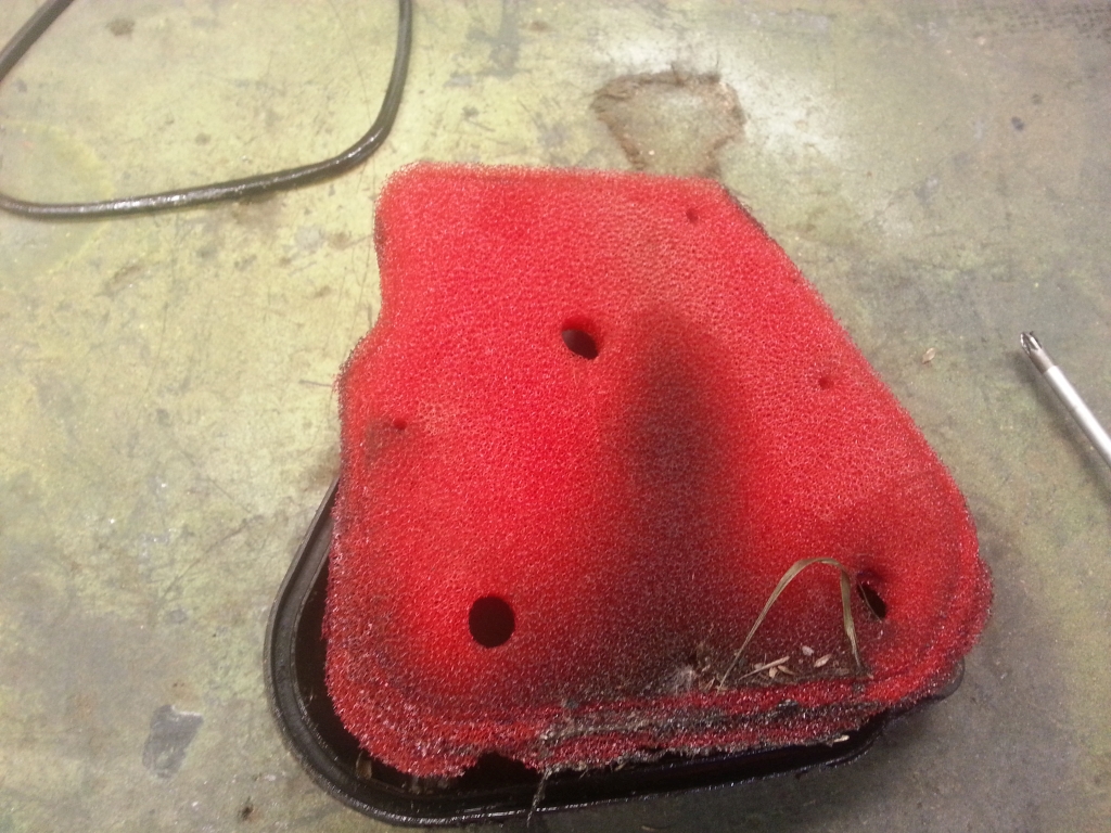

Der alte Luftfilter hatte es aber definitiv hinter sich. Die Probefahrten auf teilweise unbefestigten Straßen hatten da deutlich ihre Spuren hinterlassen. Außerdem sieht man schön, warum zusätzliches Einölen des Luftfilters bei Zweitaktern unsinnig ist: Der Sprayback des Motors sorgt schon dafür, dass der Luftfilter nicht austrocknet.

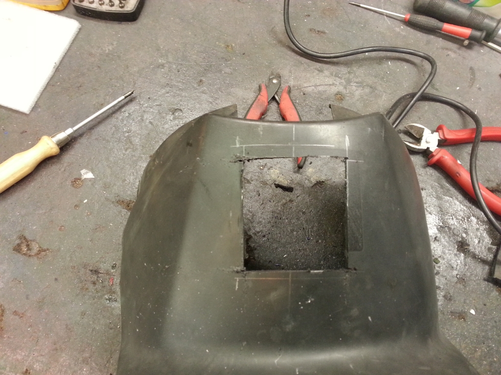

Die neue Matte in der gereinigten Airbox sollte für die Tour jetzt erstmal ausreichen. Zur Sicherheit reist aber natürlich ein Ersatzfilter mit. Den alten Antriebsriemen habe ich auch nicht weggeworfen, er darf als Notnagel unter der Sitzbank mitfahren.

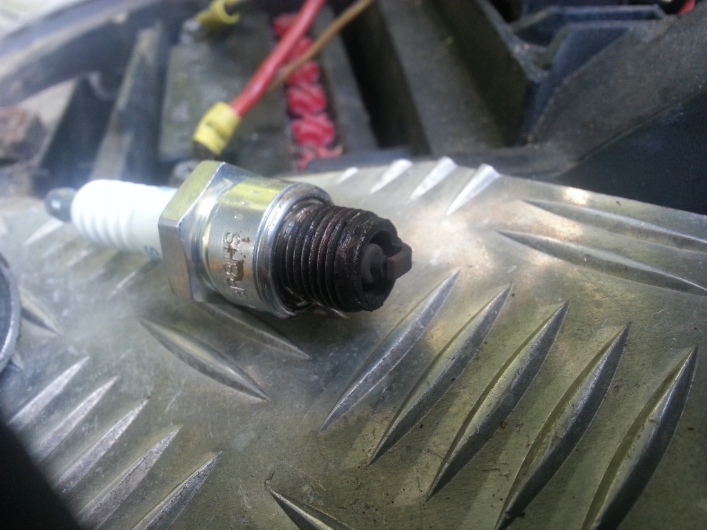

Obligatorisch ist natürlich auch die Zündkerzenkontrolle. Diese fällt positiv aus, das Brennbild ist perfekt.

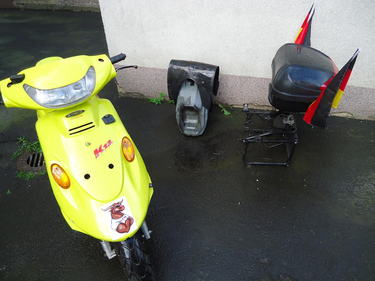

Den Frontträger habe ich jetzt auch wieder angebaut und dazu natürlich auch die Frontmaske gewechselt. Das schwarze Teil mit dem Klingonenlogo sieht natürlich cooler aus, aber für die Tour ist Funktion wichtiger als Aussehen. Der Träger ist natürlich ein experimenteller Prototyp. Auf Tour soll er den Packsack mit dem Zelt aufnehmen, dieses wiegt inklusive Zubehör etwas über zwei Kilo. Für die nächsten Testfahrten bekommt der Klingonenkreuzer darum ein Testgewicht auf Front.
Der alte Fünfliterkanister, gefüllt mit Wasser, ist schwerer als das Zelt und damit ein ideales Testgewicht. Zudem kann er drauf bleiben wenn der Roller irgendwo steht, das Ding wird schon kleiner klauen und wenn doch, dann ist es kein großer Verlust. Auf der Fahrt von der Werkstatt nach Hause hat der Träger jedenfalls problemlos funktioniert und die ersten Tests bestätigt. Ich bin aktuell recht optimistisch was das Ding angeht.

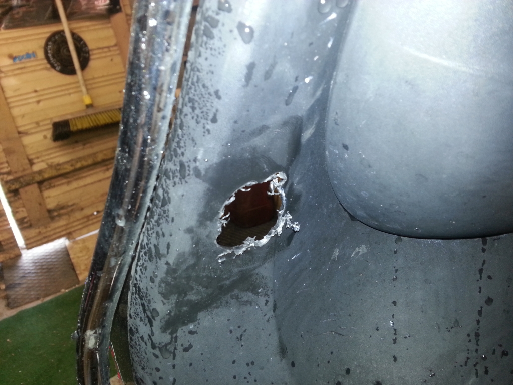

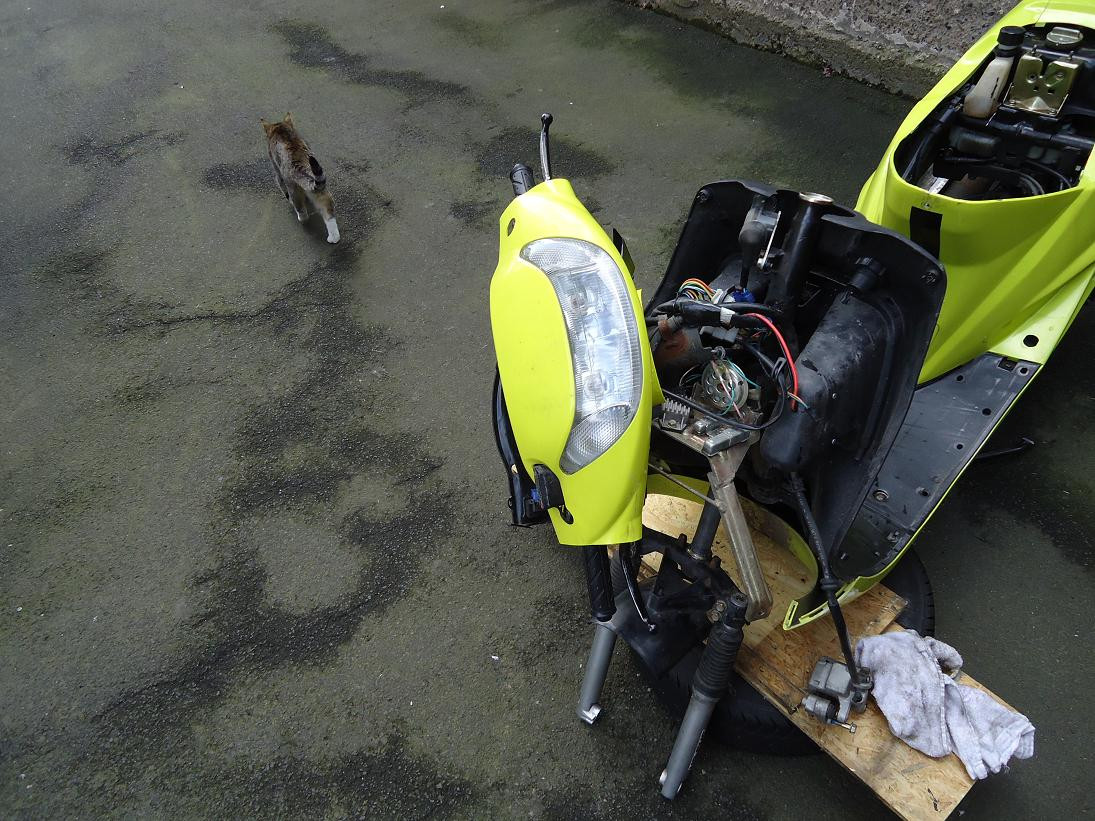

Ach ja: Ich hab heut noch das Zusatzrücklicht am Topcase zerstört, indem ich mit der Ape gegen den geparkten Klingonenkreuzer gefahren bin sauersauersauersauer, es wird also doch noch ein Werkstattbesuch nötig vor der Tour. Dummheit tut vielleicht nicht weh, aber sie kostet bisweilen Geld.

Das ist eh immer wüst, sobald die Frontmaske fehlt sehen die Karren immer aus wie von der Bombe getroffen. Das ist ganz seltsam, aber Roller ohne "Gesicht" sehen einfach immer traurig aus. Darum ist die Frontmaske eigentlich auch immer das erste Trumm, das ich anschraube wenn ich einen Roller zusammenbaue. Das Heck ist für den Look garnicht so wichtig ...

nein,die ganze gabel ... was ne plackerei ....der k12 hat ja ne gabel wo die stoßdämpfer fest sind , kann man also nicht einfach abschrauben und erneuern sauersauersauersauersauersauersauersauer, also einmal gabel vom zx einbauen .....der zx hat allerdings an dem linken stoßdämpfer ne längere befestigung für die bremse *aaaaaaaaaaaaaa...... , so brachte ich die katze nochmal zum flüchten *lach
da der kleine ja nen smiley auf der front hat , ist es doppelt hässlich,wenn sie fehlt:
DSC03651.JPGImage Enlarger
ps: ja ich weiss , das heisst tauchrohre haha
