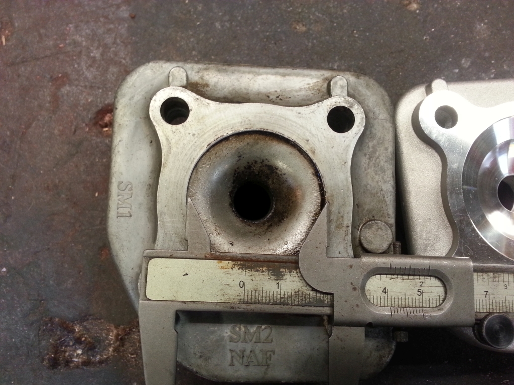

Ja, könnte man. Die Lösung mit dem größeren Brennraum ist aber eleganter. Schon weil der Durchmesser der Brennraumkalotte aktuell geringer ist als die Zylinderbohrung. Das gibt neben bruater Verdichtung auch eine ungünstige Brennraumform. Die Minarellis haben ja Hemiköpfe mit zentraler Zündkerze, sind also eigentlich ziemlich gut gebaut, das zu versauen ist irgendwie schade.

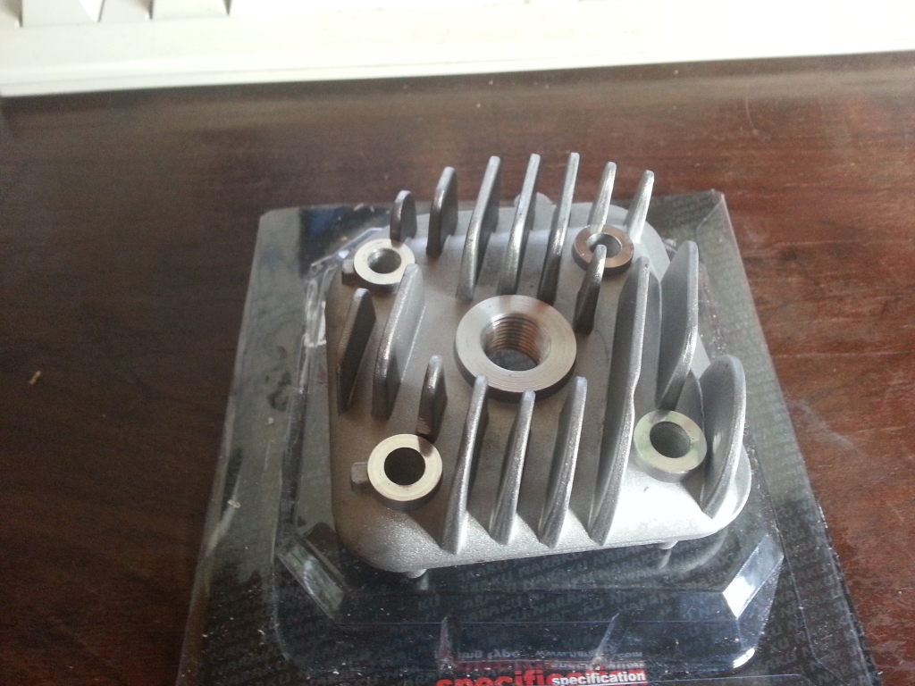

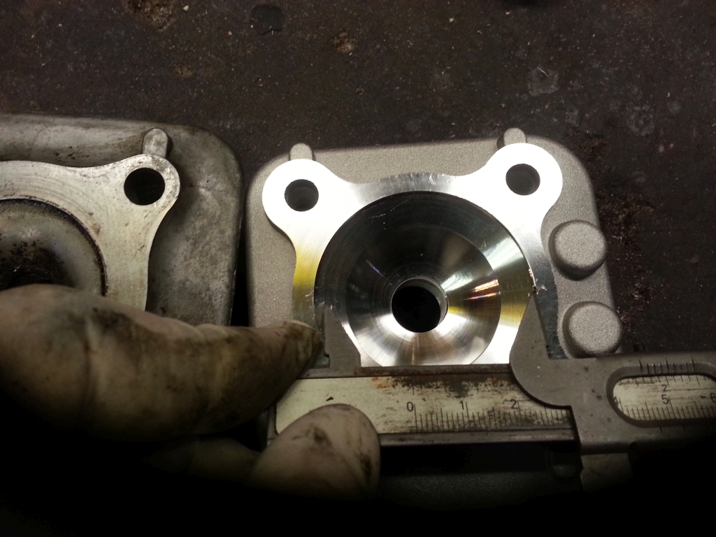

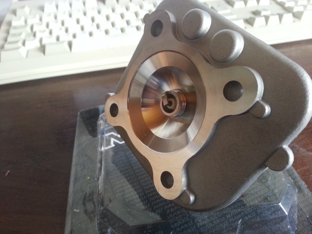

Narakus 70er Kopf ist jedenfalls ein schönes Stück, Grussqualität und Finish sind sehr gut, soweit bin ich damit ausgesprochen zufrieden und freue mich schon auf die Montage.

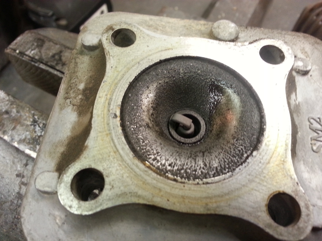

Die Brennraumform ist schon auf den ersten Blick deutlich offener als mit dem Originalkopf (siehe Vergleichsbild).

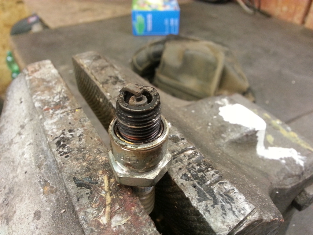

Allerdings gibt mir die Zündkerzenempfehlung von Racingplanet ein kleines Rätsel auf. Die originale Kurzgewindekerze (NGK-Code H) ist tatsächlich zu kurz, wie dieser Test zeigt:
Allerdings ragt die empfohlene Langgewindekerze (NGK-Code E) doch ziemlich heftig in den Brennraum hinein:
Das werde ich, sehr vorsichtig, am Objekt testen müssen. Ein Loch im Kolbenboden muss jetzt nicht wirklich sein ...

Hast du mal über die Kante geteilt ob die Kerze übersteht??
Der Kolben wird nicht über den ZylinderKante hinaus kommen, steht die Kerze nicht über die Kante sollte da nix kollidieren. Da beide Kerzen suboptimal stehen kannste die ja als "kompressions-fein-abstimmungs-thingies" verwenden.... banane
sieht aber gut aus der Kopf... wird man bei einer ET 2 das gleiche Problem bekommen? Habs noch nicht Montiert...
65
10. Juni 2017 - 21:33

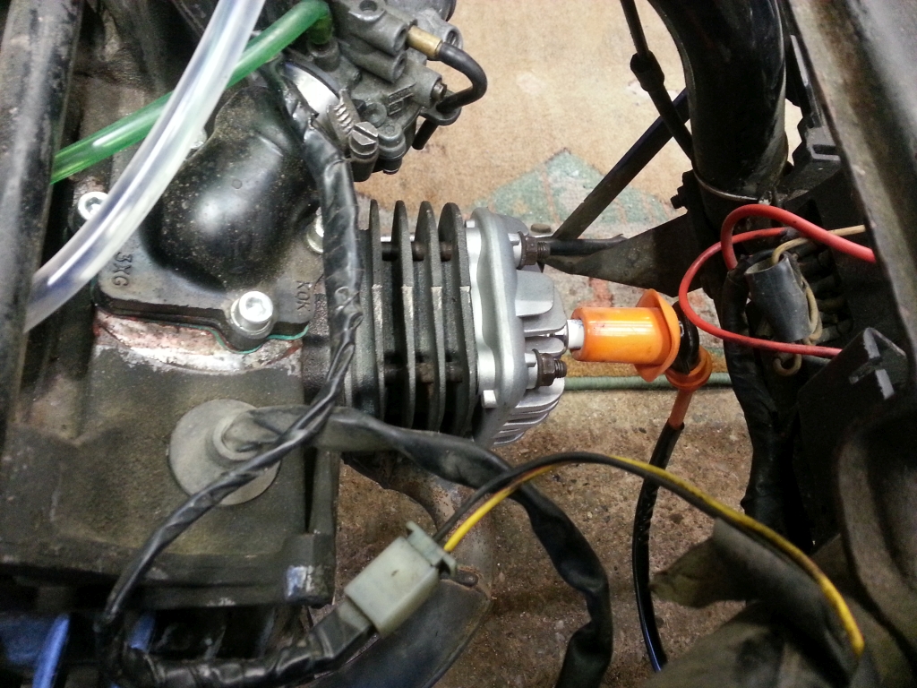

Ich muss das nochmal genau messen, die Kerze war ja für das Foto nicht angezogen, sprich der Dichtring nicht gepresst. Darum ist hier ja genaueres Prüfen angesagt. Die Wölbung des Kolbenbodens steht bei diesem Zylinder nämlich schon über die Dichtfläche raus. Darum ja auch die Brachialverdichtung mit dem Originalkopf ...
Das ist ein generelles Problem bei den einfachen 70er Kits, bei manchen gehts (DR z.b. geht problemlos mit O-Kopf), bei anderen halt nicht. Den Naraku hatte ich bisher auch noch nicht, darum hab ichs erstmal so probiert.

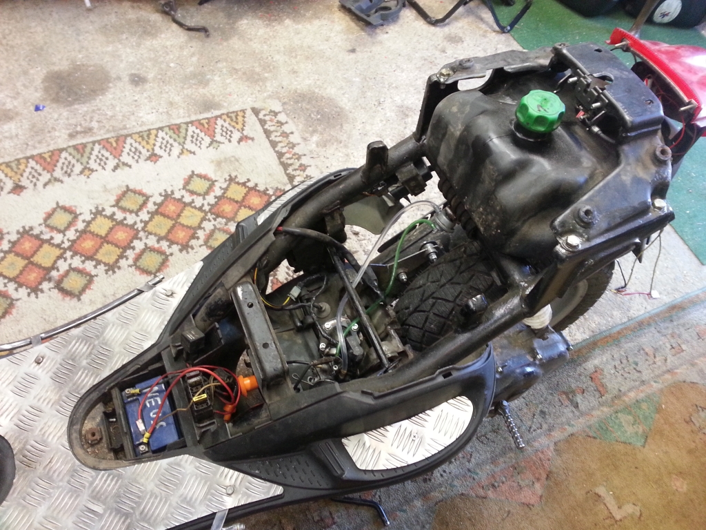

Der neue Kopf sollte heute endlich in den Neos einziehen, also musste der Roller nochmal auseinander.
Der alte Zylinderkopf ist so dann leicht abnehmbar, außerdem ist der Vergaser für neue Abstimmaktionen besser zugänglich.
Die Gelegenheit, den Narakukopf mit dem Originalteil zu vergleichen ist zudem günstig.
Der größere Kalottendurchmesser dürfte der Hauptgrund für die reduzierte Verdichtung sein, denn tiefer ist der Brennraum des Tuningteils nicht. Die Passform ist aber sehr gut, der Kopf ließ sich völlig problemlos einbauen.
Mein mulmiges Bauchgefühl wegen der Langgewindekerze bestätigte sich dann allerdings. Selbst nicht festgezogen stößt der Kolbenboden an die Zündkerze. Durchdrehen von Hand genügt, um die Elektrode platt zu hauen. Ein Tritt auf den Kickstarter bei angezogener Zündkerze hätte sicher verheerende Folgen gehabt.
Eine entsprechende Nachricht an Racingplanet ist auch schon raus, denn hier liegt ein Fehler in der Produktbeschreibung vor. Das ist aber nicht so schlimm, denn mit der alten Kurzgewindekerze läuft der Motor hervorragend.

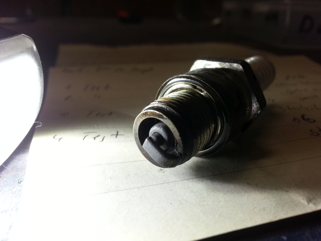

Das nahezu perfekte Brennbild der Zündkerze entschädigt aber für diesen Kompromis, abgesehen davon fährt der Roller jetzt wieder richtig schön. Zusammengebaut habe ich ihn jedoch noch nicht, denn ich warte noch auf einige Kleinteile für Detailverbesserungen.

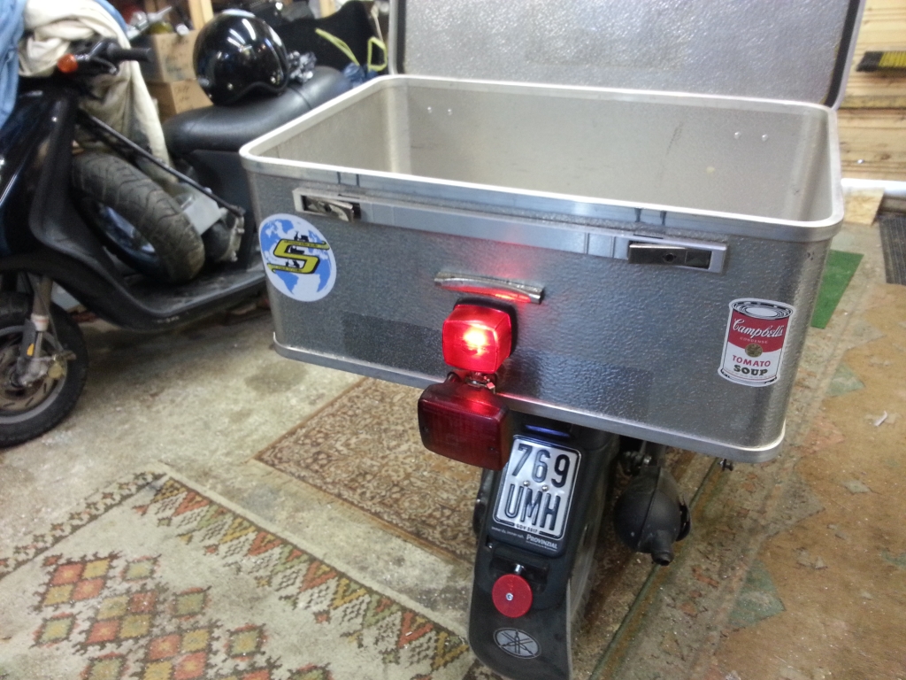

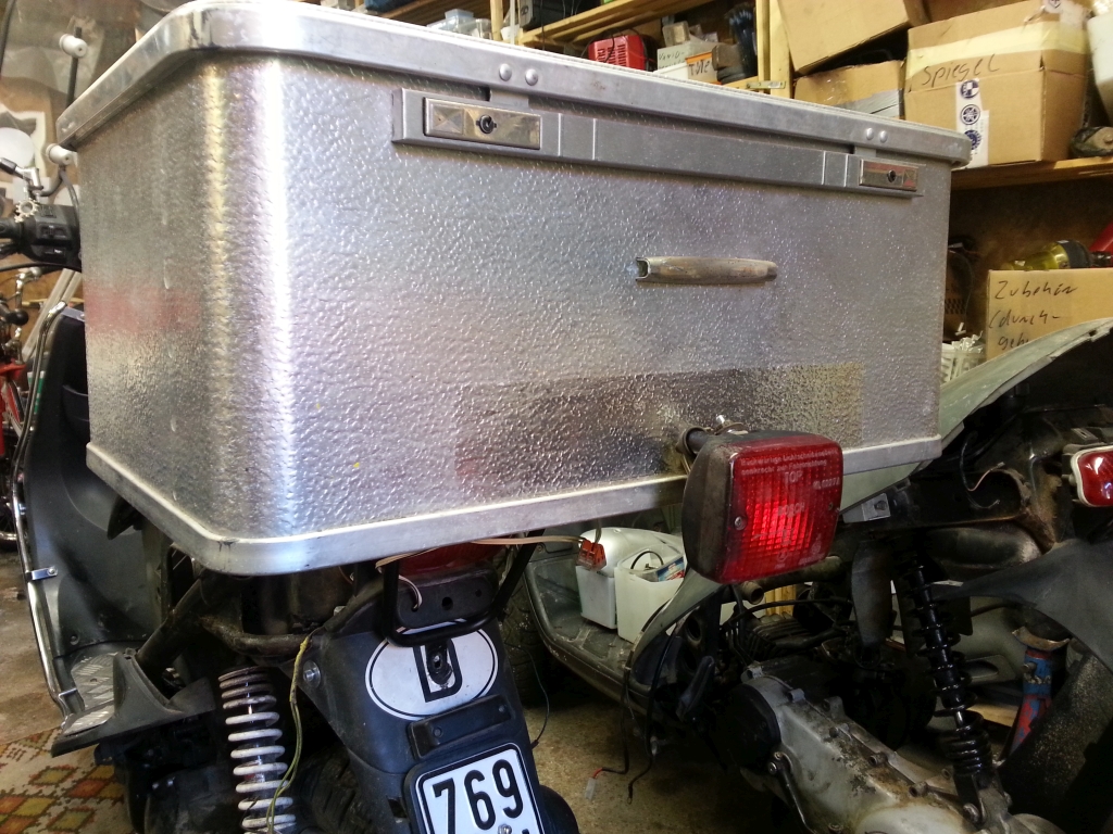

Zu den Problemen von Tourenroller gehört, dass das Topcase fast immer die Sichtbarkeit des Rücklichts beeinträchtigt. Beim Roten Baron habe ich darum das Rücklicht unter das Nummernschild gesetzt, eine Möglichkeit die der Klingonenkreuzer jedoch nicht bietet, einfach weil der Spritzschutz nicht stabil genug ist. Darum möchte ich jetzt versuchen, ein Rücklicht und ein Bremslicht am Topcase zu montieren.
Eine, als solche zugelasene, Bremsleuchte hatte ich noch rumliegen. Nicht unbedingt besonders schön, aber es funktioniert. Das ist auch definitiv keine endgültige Lösung, aber als Prototyp zum Experimentieren taugt es. Ein Rücklicht bekomme ich in den nächsten Tagen von einem Bekannten, da hatte ich keins mehr rumliegen. Der Plan ist, die beiden Leuten provisorisch zu montieren und damit zu experimentieren. Denn ich will die Elektrik so aufbauen das sie leicht zu trennen ist.
Final wird es dann vermutlich ein LED-Rücklicht geben, das die Bremsleuchte integriert. Einfach weil das die optisch ansprechendere Lösung ist.

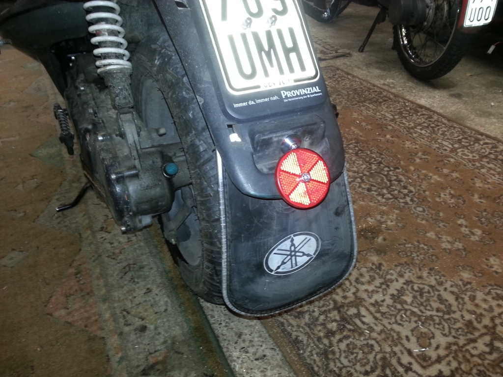

Lediglich ein kleines Luxusproblem war noch abzustellen. Beim Verladen nach der Panne habe ich nämlich den hinteren Reflektor zerdeppert und den Spritzlappen abgerissen.
Der Spritzlappen ist ein uraltes Zubehörteil, vermutlich aus den 70er Jahren, das ich vor Äonen auf einem Oldtimermarkt erstanden habe. Es fährt schon so lange am Neos mit, dass es einfach wieder dran musste.
Nach einer gründlichen Reinigung sieht es sogar wieder ganz ansehnlich aus.
Um die ausgerissene Befestigung zu fixen habe ich einfach in bewährter Manier ein Stück Alublech angenietet.
Einen eckigen Reflektor hatte ich leider nicht da, ein runder tut es aber genauso.

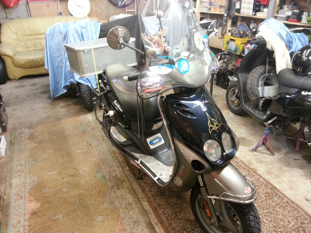

Nun stand der große Moment auf dem Programm, nämlich die Überführung des Rollers auf eigener Achse nach Hause.
Von der Werkstatt zu mir nach Hause sind es gut 40km, also eine ausreichend lange Testfahrt um ernsthafte Defekte aufzudecken. Die Fahrt brachte aber nur die Erkentnis, dass der Klingonenkreuzer wieder sehr ordentlich marschiert. Die durch die Panne hinausgezögerte Probetour kann also demnächst stattfinden.

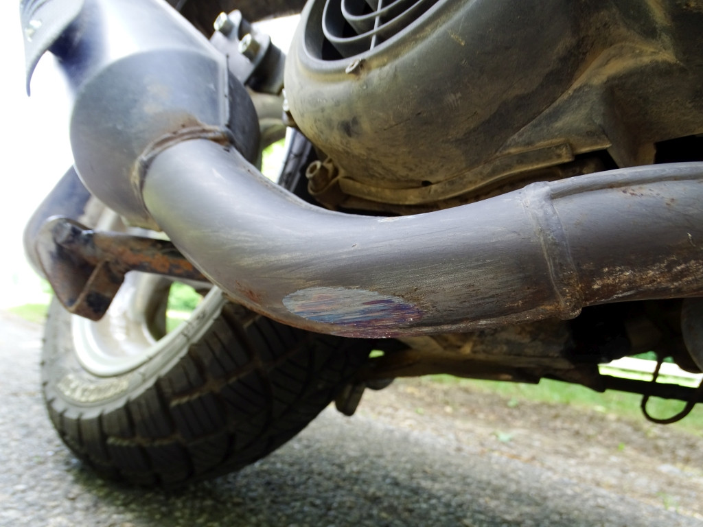

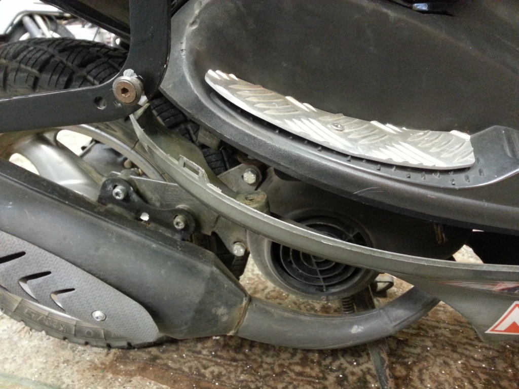

Rechtskurven und Auspuffrohre, das ist ja so ein Klassiker ... sf-cry

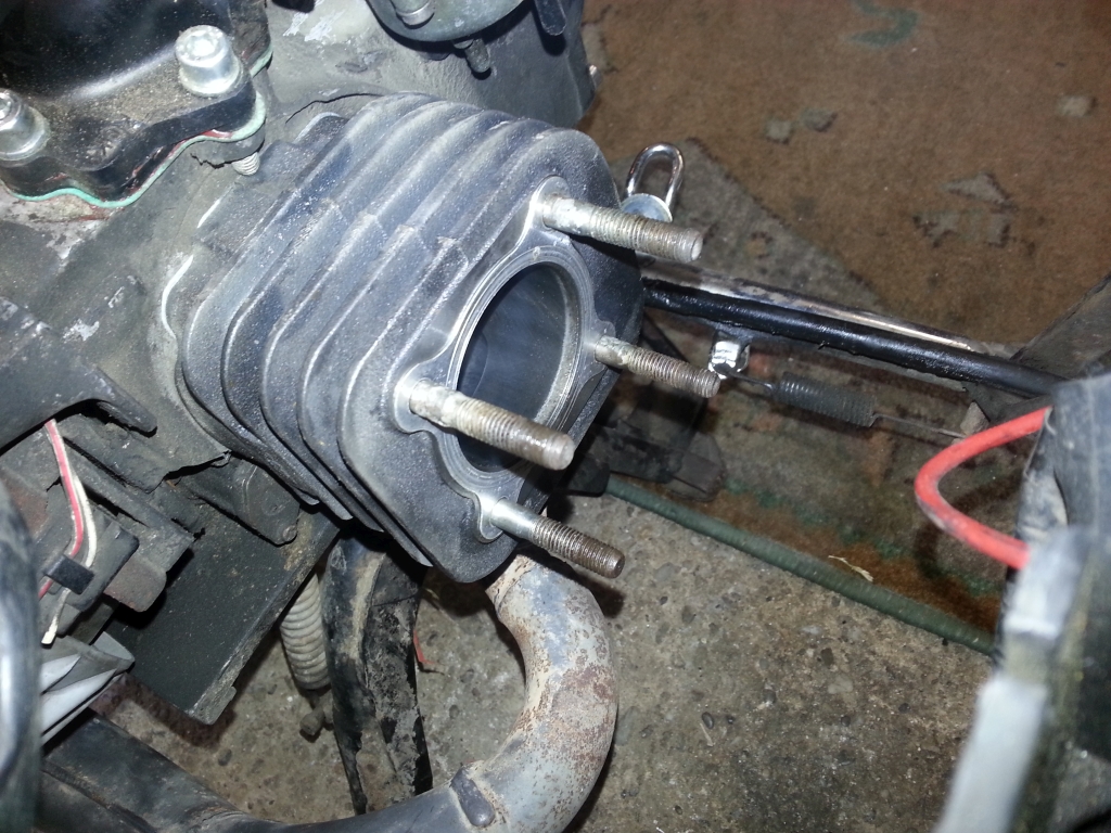

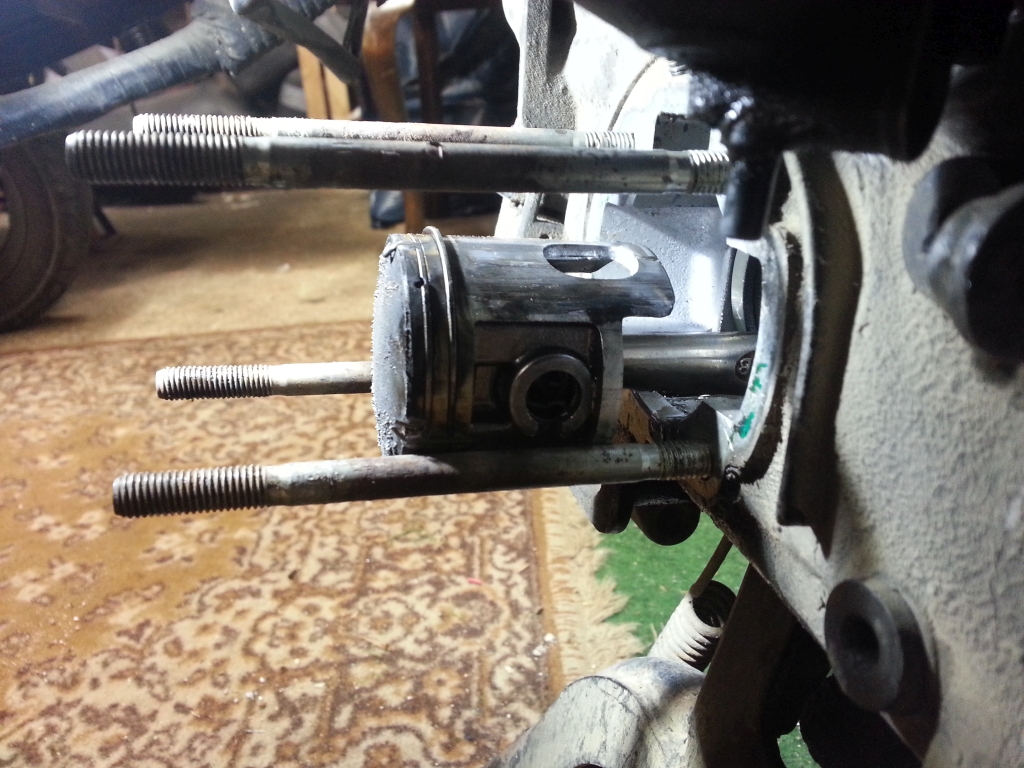

Dort angekommen habe ich, in mitlerweile ja hinlänglich bekannter Manier, den Zylinder gezogen. Diesmal saß der Kolben richtig fest und es war einiges an sanfter Gewalt nötig, Kolben und Zylinder zu trennen.
Der Kolben zeigt leider genau jenes Bild der Verwüstung, das ich befürchtet hatte.
Der Zylinder sieht leider nicht besser aus. Das sind nur zwei der deutlicheren Fresspuren, die durch den herausgesprungenen Sicherungsring verursacht wurden. Bemerkenswert ist, dass nicht der von mir eingesetzte Omegaring (Polini) herausgegangen ist, sondern der originale G-Ring von Naraku. Meine tief sitzende Abneigung gegen diese From der Kolbenclips hat sich hier mal wieder bestätigt, der neue Zylinder wird auf jeden Fall mit den Omegaringen bestückt.
Ehrlich gesagt vermute ich hier einen Einbaufehler durch mich. Ich habe mir darum die Fotos von der Montage nochmal angesehen. Leider habe ich kein Foto des G-Rings in eingebautem Zustand gemacht, daher kann ich nur spekulieren. Die Fehlerquelle hier ist aber zu 99,99% der Monteur, was die Sache natürlich noch ärgerlicher macht.
Immerhin zeigt die Zündkerze ein nahezu perfektes Brennbild, die Abstimmung passt also wirklich soweit. Das obere Pleuellager hat es auch überlebt, was den Schaden etwas besser macht. Den überlebenden Omegaring kann ich natürlich wegwerfen, aber hier nur das Beweisfoto das er nicht der Verursacher war.

Du musst nur aufpassen, dass du ggf. Ringe verwendest, die in die Nut des Kolbens passen! Es gibt Sicherungsringe die eine runde Nut brauchen (Drahtringe) und solche die eine eckig ausgefräste Nut benötigen (Segeringe oder Metallklammern, ganz selten auch Drahtringe mit quadratischem Querschnitt). Man merkt das bei einer Probemontage aber recht gut, wenn der Sicherungsring nicht "saugend" sitzt, dann passt er nicht.
Die Öffnung der Ringe bei der Montage IMMER zur Laufrichtung des Kolbens stellen, also entweder zum Kolbenboden oder zur Kurbelwelle hin. Wenn die Öffnung quer steht, kann der Ring in den Totpunkten einfedern und herausspringen, was genau das ist, was mir hier passiert sein dürfte. Der G-Ring war mit fast absoluter Sicherheit verdreht eingebaut.

Nachdem dieses Schadensbild eher selten ist, und er mit dem Originalzylinder und auch mit dem Naraku den gleichen Schaden hatte, könnte der Fehler auch wo Anders liegen, Pleuel verbogen, oder Ähnliches, aber gerade so viel, dass man es mit freiem Auge nicht erkennen kann. War nur so ein Gedanke. Solches Fehlerbild hatte ich bei Autos in 50 Jahren 2x.sf-frown
