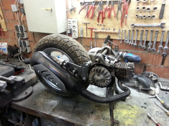

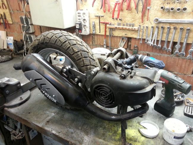

Heute hatte ich Hilfe, denn mein Freund Tobias hatte etwas Zeit und konnte mir in der Werkstatt zur Hand gehen. Eine Gelegenheit, die ich für eine Arbeit genutzt habe, bei der ein zweiter Mann sehr hilfreich ist.

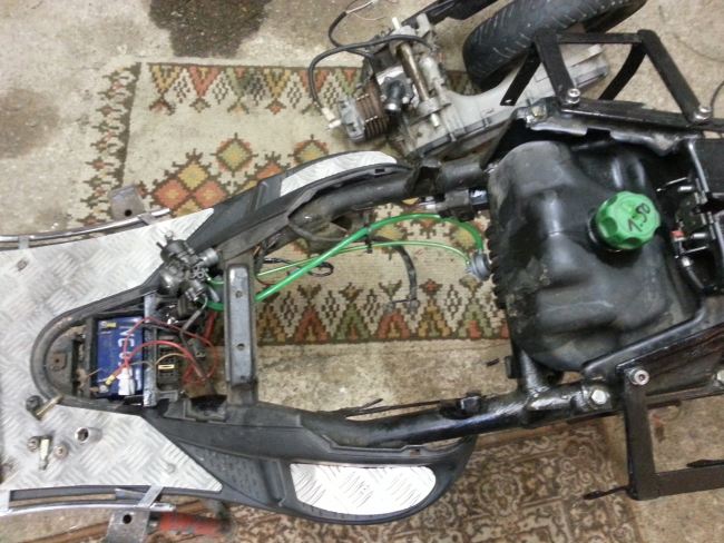

Ausgebaut haben wir den Motor eigentlich, weil ich mich um den Subframe der Motorlagerung kümmern wollte. Dies ist beim Minarellimotor ein kritisches Bauteil, die Lager und die Stützfeder darin neigen zum festrosten. Es ist jedoch im eingebauten Zustand kaum möglich diese Stellen mit Fett zu versorgen. Also raus damit und gründlich sübern und fetten.

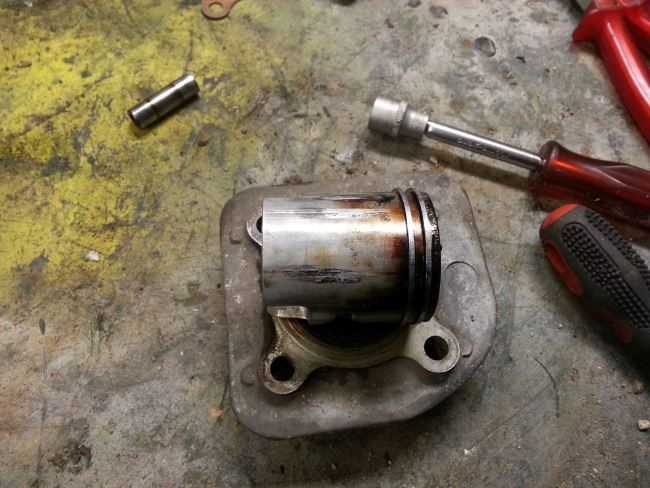

Wenn der Motor dann schon auf der Werkbank steht, kann man ihn gleich noch genau durchsehen. Zwar habe ich grundsätzlich bereits eine Inspektion gemacht, aber eine solche Gelegenheit ist günstig und will genutzt werden. Wie weise diese Entscheidung war, sollte sich auch schnell zeigen.

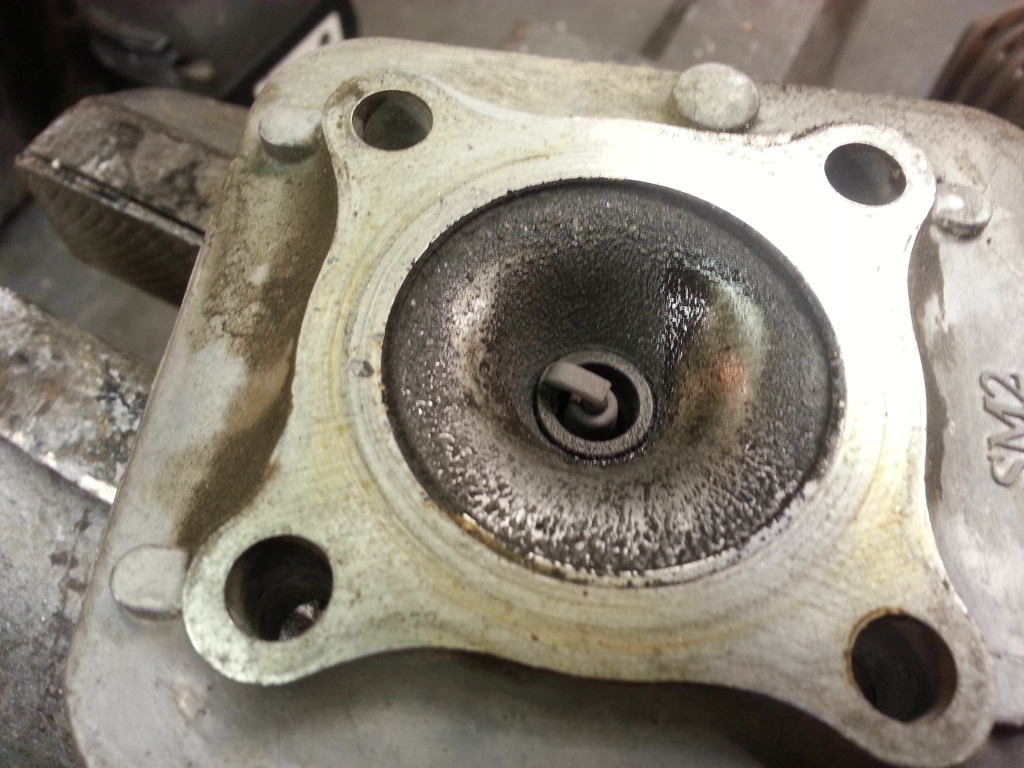

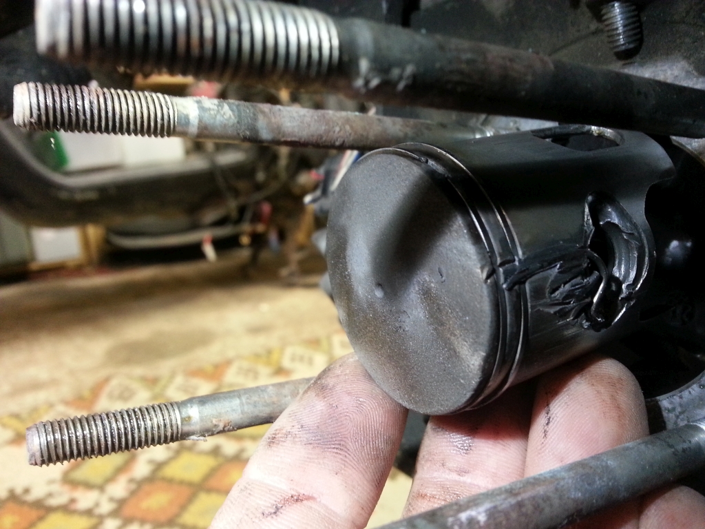

Mehr aus Neugier, denn aus echter Notwendigkeit heraus, habe ich Ansaugstutzen und Membranblock demontiert. Beim Blick ins Kurbelgehäuse ist der untere Rand des Kolbenhemdes zu sehen und dieses sah irgendwie nicht gut aus. Darum haben wir kurzerhand den Zylinder demontiert.
Ich war zugegebenermaßen ziemlich erschrocken, denn eigentlich lief der Motor ja recht ordentlich. Die Kernursache des Leistungsmangels ist jedenfalls gefunden. Dabei hatte der Motor bei einem kürlich durchgeführten Kompressionstest noch 6,5bar.
Seltsam ist auch das Schadensbild, denn die gröbsten Fresspuren sind auf der Einlasseite, also dort wo der Kolben am kühlsten läuft. Die Auslasseite ist hingegen fast unbeschädigt. Darum war der Schaden durch den Auslasschlitz auch nicht erkennbar. Was hier passiert ist, ist mir absolut rätselhaft. Zumal sich die entsprechenden Spuren im Zylinder allesamt unterhalb der Überströmer, also im Bereich zum Zylinderfuß hin befinden. Sehr merkwürdig, aber trotzdem ein Baustopp. Denn einen guten Zylinder habe ich zwar (dank des Schlachtrollers), aber keine Kolbenclips. Wenigstens das ist wie immer: Es scheitert an einem Centartikel, der normalerweise immer auf Lager sein muss.

Allerdings, wobei, gefahren ist das Ding ja noch ... Das ist einer der Gründe, warum ich ein Fan von Graugusszylindern bin, anders als Aluzylinder laufen diese auch mit gruseligen Schäden noch ziemlich lange erstaunlich gut. Durch die Lage der Schäden hatte das Teil ja noch volle Kompression.
Der Kauf den Schlachtrollers hat sich aber gelohnt, in dem Ding steckt ein fast jungfräulicher Originalzylinder von Minarelli, also genau das was ich jetzt brauche. Hätte ich den Kolbenclip gehabt, dann würde der Neos schon wieder laufen.
Das Schadensbild geht mir aber auch nicht in den Kopf, die Position der Fresspuren (Einlasseite) ist unlogisch. Eigentlich ist das nur mit einem Fertigungsfehler des Kolbens zu erklären. Ich bin jedenfalls mal gespannt, wie die Reuse läuft wenn das alles wieder beisammen ist.

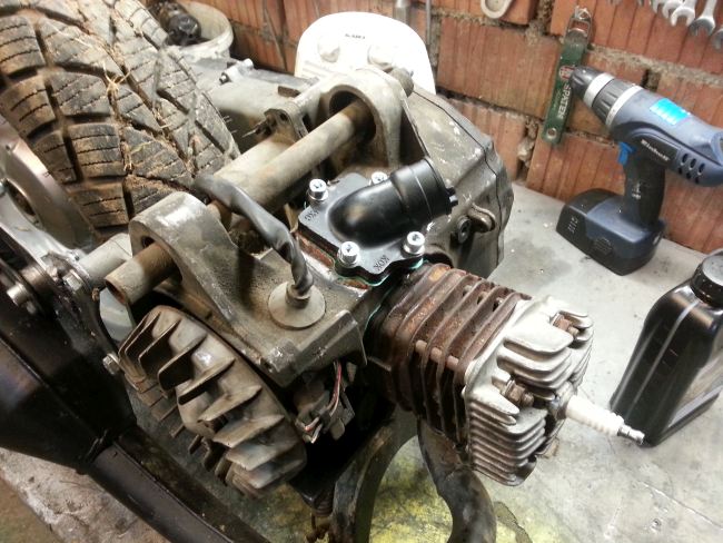

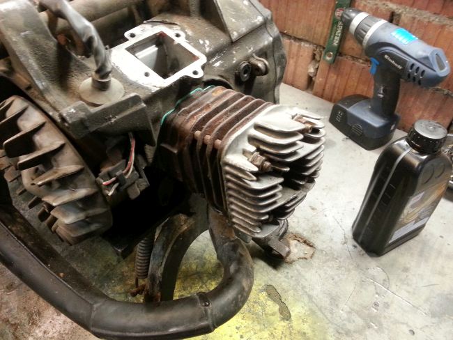

Unter der Woche waren alle nötigen Teile für den Neos angekommen und heute war endlich die nötige Zeit, sich damit zu befassen. Zunächst ging es an die Zylindermontage:
 Dies ist jetzt der Zylinder aus dem Schlachtroller. Ein nahezu neuwertiger Originalzylinder von Minarelli und in entsprechend guter Qualität. Außerdem habe ich gleich noch neue Einlassmembranen und einen neuen Ansaugstutzen eingebaut, denn wenn man schon einmal dabei ist schadet das sicherlich nicht.
Somit konnte der Antrieb wieder eingebaut werden.
Bis dahin ist das Ganze recht unspektakulär. Der Motor sprang auch sofort an und lief rund. Zeit für eine Probefahrt!

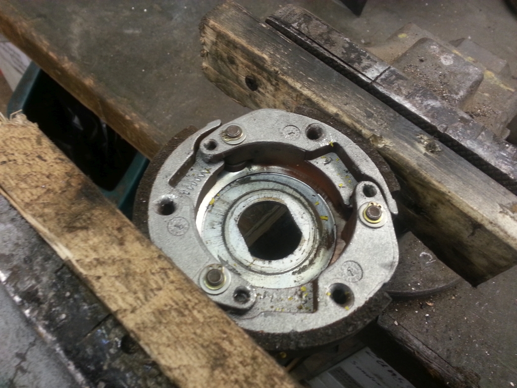

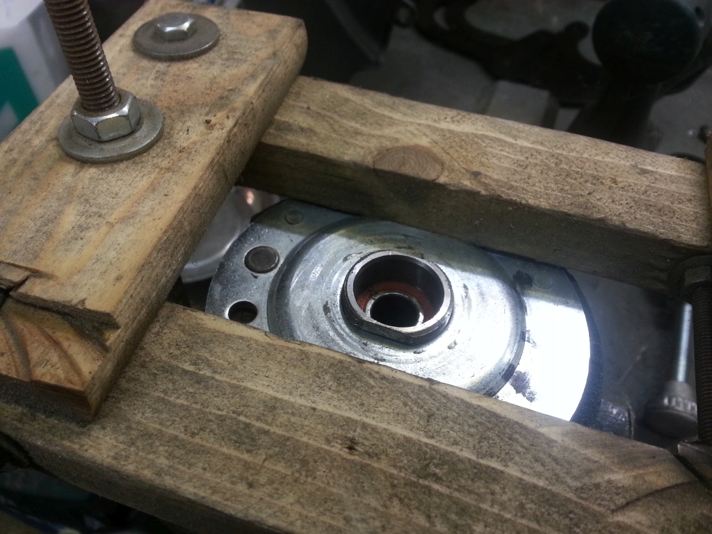

Zunächst waren also Ausbau und Demontage der Kupplungs-Wandlereinheit notwendig.

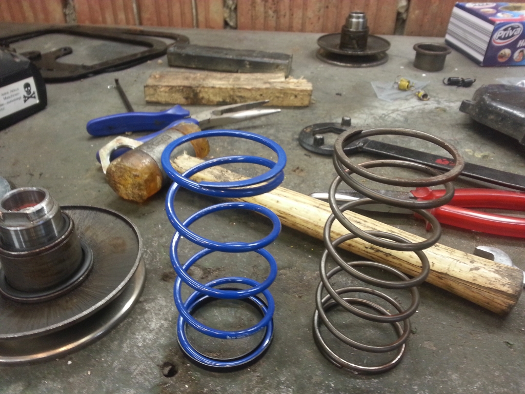

In der Kupplung waren noch die Federn, die mit dem Touring mitgeliefert wurden. Den genauen Einkuppelpunkt dieser Federn kenne ich ehrlich gesagt nicht, er war jedenfalls für den Poliniauspuff zu niedrig. Darum habe ich direkt die härtesten Federn aus dem Nakuru-Set eingebaut. Diese haben eine Einkuppeldrehzahl von 2.000upm.
Wie üblich wehrten sich die Federn ziemlich. Mit dem Schraubstocktrick (die Kupplung so einspannen, dass die Backen maximal zusammengedrückt werden) ging es dann aber recht gut.
Die Anschließende Probefahrt zeigte, dass die Federn ein Volltreffer waren. Die Einkuppeldrehzahl liegt jetzt knapp über dem Idealwert, das kann so bleiben. Allerdings zog der Roller immer noch ungleichmäßig durch und begann am Berg zu ruckeln. Zeit sich den Wandler anzusehen.

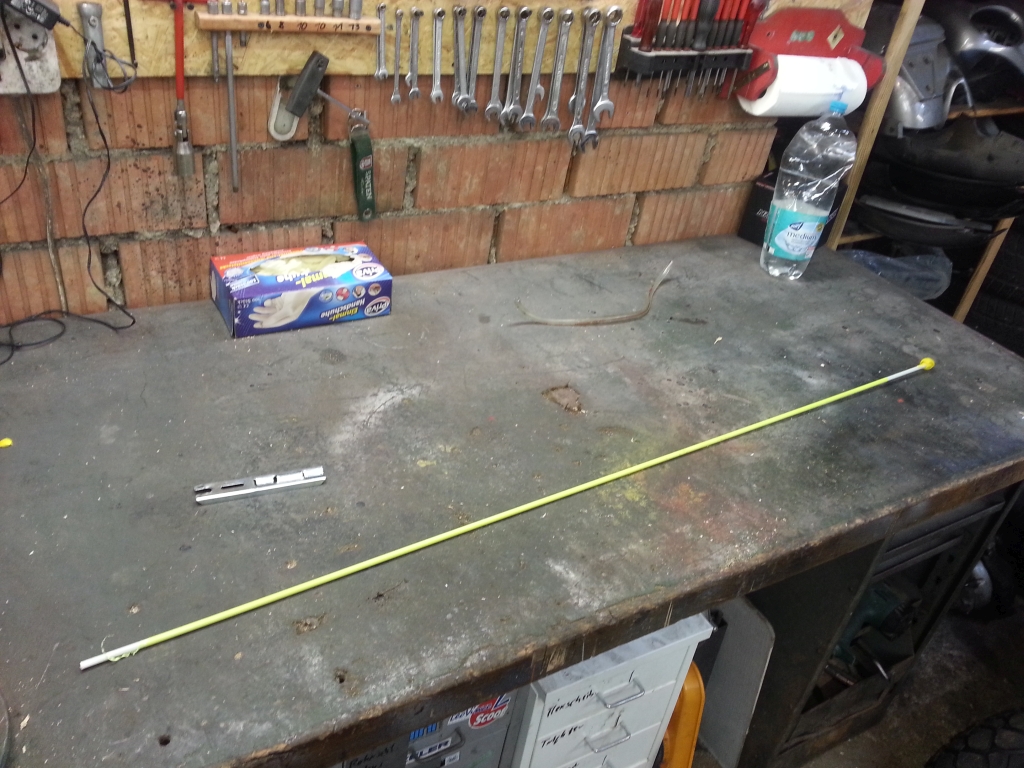

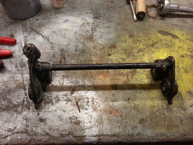

Es kam das zum Vorschein womit ich gerechnet hatte: Ein völlig ausgewaschenes Steigwerk. Auf dem Foto sieht es noch halbwegs zivil aus, im Video wird aber deutlich wieweit das Teil verschlissen war.
Da ist nichts mehr zu retten, das Ding ist hinüber. Wieder zeigte sich, dass der Kauf des Schlachtrex eine gute Idee war. Dieser lieferte jetzt einen neuwertigen Wandler, den ich nur reinigen und neu einfetten musste.
Zudem gab es gleich noch die verstärkte (10%) Kupplungsfeder. Diese (für mich neue) Ausführung von Polini kommt mit einem Satz Kunststoffringe die zwischen den Wandler und die Feder eingelegt werden. Damit soll die Feder besser gleiten und zudem wird der Andruck erhöht. Doch vor dem Test musste das Ganze zusammengebaut werden und jetzt war ich froh, dass ich mein ältestes, selbstgebautes Spezialwerkzeug noch habe: den Kupplungsdrücker für Automatikroller!

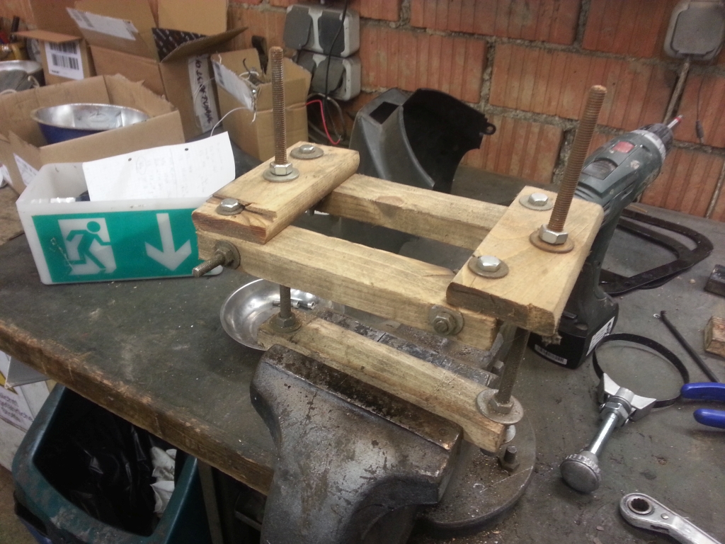

Das selten benutzte, hölzerne Relikt aus den Anfangstagen meiner Schrauberkarriere ersparte mir den zähen Ringkampf mit der 27kg-Feder.
Mitlerweile gibt es solche Werkzeug fertig zu kaufen, ich bleibe aber bei meinem anachronistischen Bastelkunstwerk.
Ebenso zufrieden wie mit dem Werkzeug war ich nach der Probefahrt mit dem Ergebnis der Arbeit. Der Roller zieht jetzt sauber und ohne zu ruckeln durch, läuft am Testberg stabil hoch und fährt sauber an. Sehr gut, das bleibt jetzt so und ich werde das Setup im Alltag erproben.

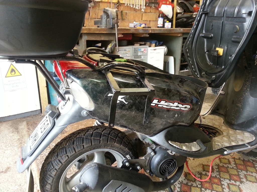

Vorher müssen natürlich die Kofferträger wieder dran. Endlich, denn die Teile lagen jetzt doch ziemlich lange zerlegt in der Kiste.
Zum Abschluss habe ich noch den Frontträger abgebaut. Dieser muss noch überarbeitet werden, was aber auch ohne den Roller geht. Darum hat der Neos jetzt auch an der Front eine Zweifarbenoptik. Sieht eigentlich nicht schlecht aus, vllt. lasse ich das so und tausche die linke Seitenbacke auch noch gegen ein schwarzes Teil.

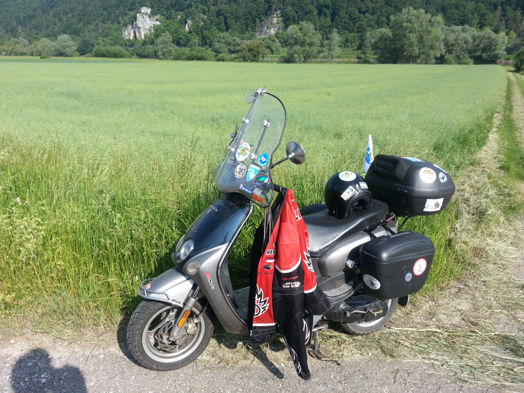

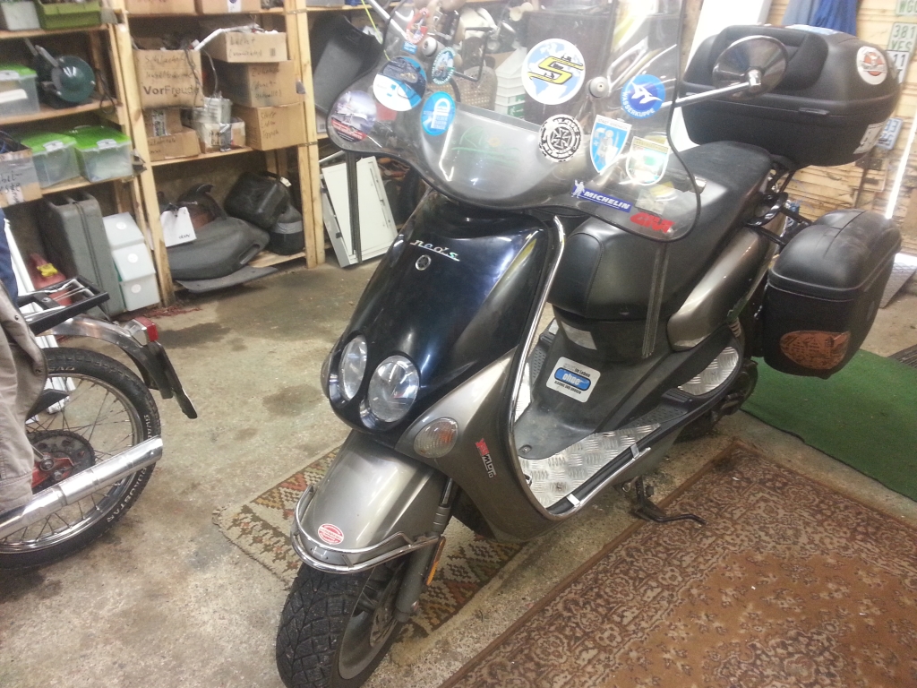

Heute gabs die erste längere Ausfahrt mit dem Bock.
0555.jpgImage Enlarger
Soweit bin ich zufrieden, fahren tut der Kübel sehr schön. Allerdings gibts beim Durchzug noch ein paar offene Wünsche und der Spritverbrauch ist exorbitant. Ich schätze, dass es doch noch eine etwas kleinere Hauptdüse braucht. Aber jetzt fahr ich erstmal noch ein bissl, dann gibts einen Abgastest und es wird sich zeigen was los ist. Die Reise im September kann jedenfalls kommen roller

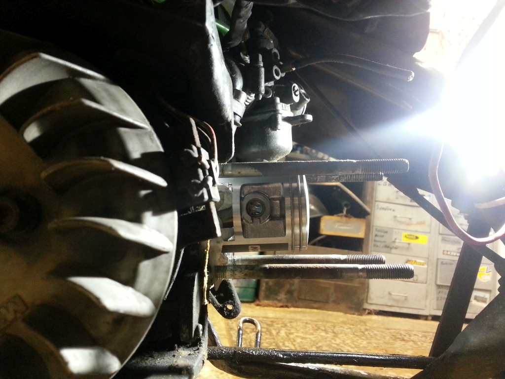

3. Juni 2017 - 16:49
 FUCK!!!!

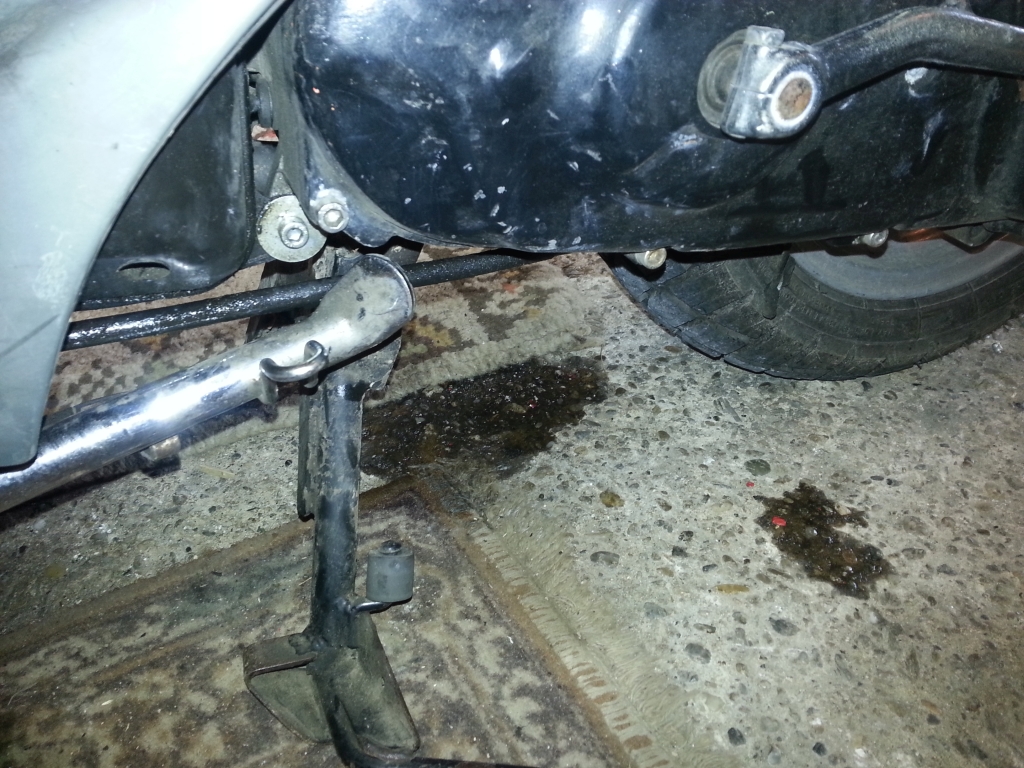

Manchmal hat es den Anschein, als würde sich ein Roller absichtlich wehren. Der Neos erweckt diesen Eindruck derzeit jedenfalls. Nachdem ja schon die Grundüberholung im Winter nicht problemlos war, hat er heute erneut die Hufe hochgerissen und den Dienst versagt.
Die Sache ist insofern bemerkenswert, als es vorher keinerlei Anzeichen für Probleme gab. Der Motor ging einfach während der Fahrt aus und ließ sich nichtmehr anlassen. Diagnose vor Ort: keine Kompression, also vermutlich ein Zylinderproblem.

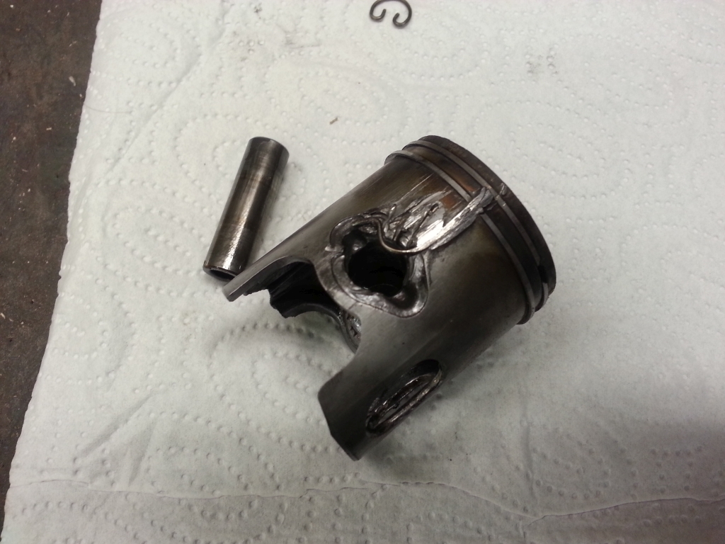

Einige saftige Flüche und einen kleinen Fußmarsch später, habe ich den Roller dann verladen und in die Werkstatt gebracht. Da in solchen Fällen großes Rumtuen nichts bringt habe ich dort sofort den Zylinder gezogen.

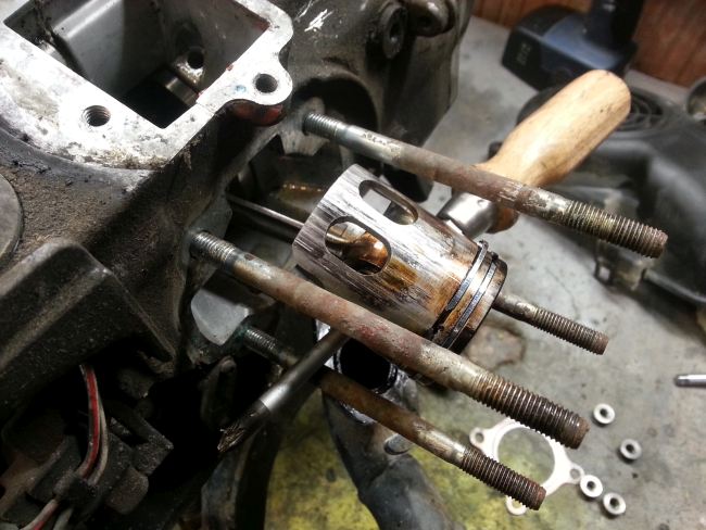

Die Bilder sprechen wohl für sich. Es hat den Anschein, als sei einer der Sicherungsringe des Kolbenbolzens herausgesprungen. Inwiefern dies das völlig zerschossene Pleuellager erklärt ist mir aber unklar. Auf jeden Fall ist es ein ziemlich häßlicher Schaden der den Roller vorläufig stillegt. Immerhin, die Kurbelwelle scheint die Sache überlebt zu haben und es dürfte genügen, das Kurbelgehäuse gründlich zu spülen um sicher zu gehen.
55
3. Juni 2017 - 16:54
Wow, Mist!
Was ist mit der Theorie, dass das obere Pleuellager gefressen und blockiert hat und sich der Bolzen dann im Zylinder drehte?
56
3. Juni 2017 - 17:36
Den Gedanken hatte ich auch schon, das wäre zwar ein eher exotisches Zenario, aber durchaus möglich. Einen so gründlichen Lagerzerleger hab ich bei den Minarellis auch noch nicht gehabt, das machen eher alte Morinis und Hondamotoren.
Letztlich ists aber egal, neuer Zylinder und neues Lager sind unterwegs ...

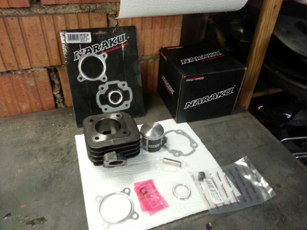

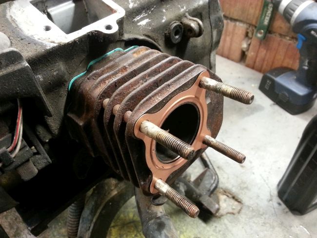

9. Juni 2017 - 17:11
Nach dem Kolbenknaller brauchte der Neos ja einen neuen Zylinder, entschieden habe ich mich für die Tuningversion von Naraku.
Die Qualität ist, wie von Naraku gewohnt, für den Preis überraschend gut. Ich gebe zu, dass ich immer mehr zum Fan dieser Marke werde. Lediglich die mitgelieferten Kolbenclips sind grauenhaft schlecht, darum habe ich hier auf die bewährten "Omegaringe" von Polini zurückgegriffen.

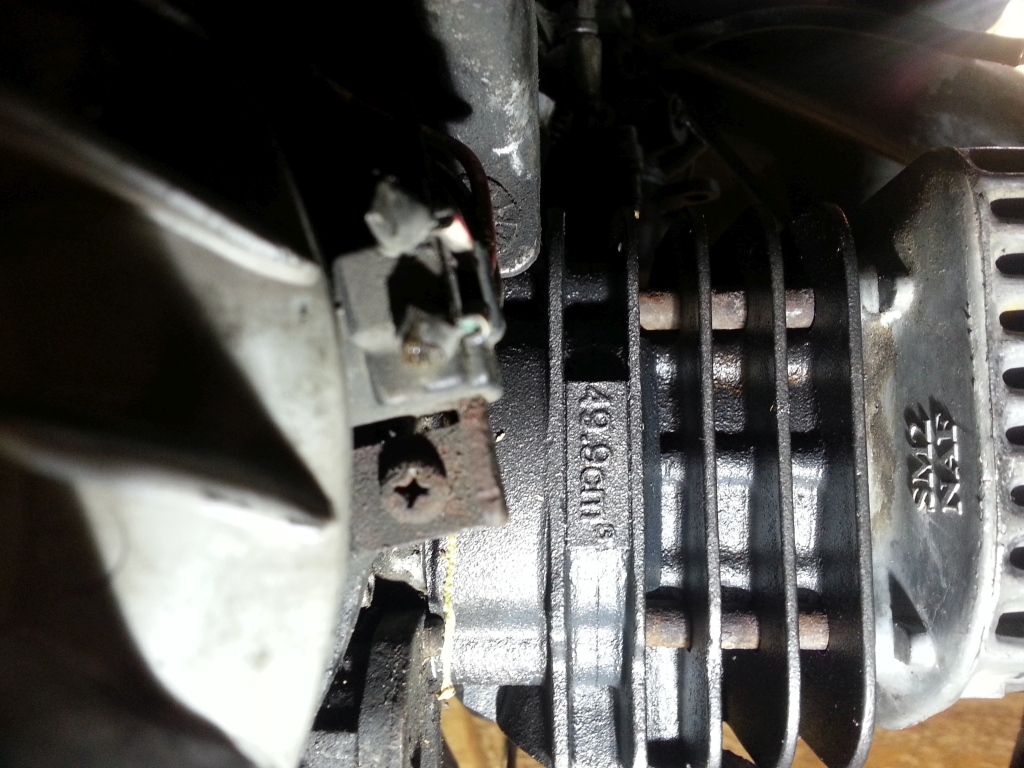

Damit war der Kolben dann auch recht gut einzubauen. Der Zylinder sitzt sehr knapp über den Kolbenringen, mit reichlich Öl ließ er sich aber gut aufschieben.
Ein nettes Details ist die Hubraumangabe auf dem Zylinderfuß. Eine gewisse Klientel weiß soetwas sehr zu schätzen.
Natürlich zieht der neue Zylinder auch Abstimmarbeiten nach sich. Darum musste der Vergaser seinen Arbeitsplatz mehrmals verlassen.
Racingplanet gibt für den Zylinder eine Hauptdüsenerweiterung von ca. 10% an. Das wäre bei meinem Neos
eine 85er HD gewesen, diese hatte ich jedoch nicht da. Mit der vorhandenen 84er lief er zu mager, eine 86er als nächster Schritt erwieß sich dann als gute Lösung.

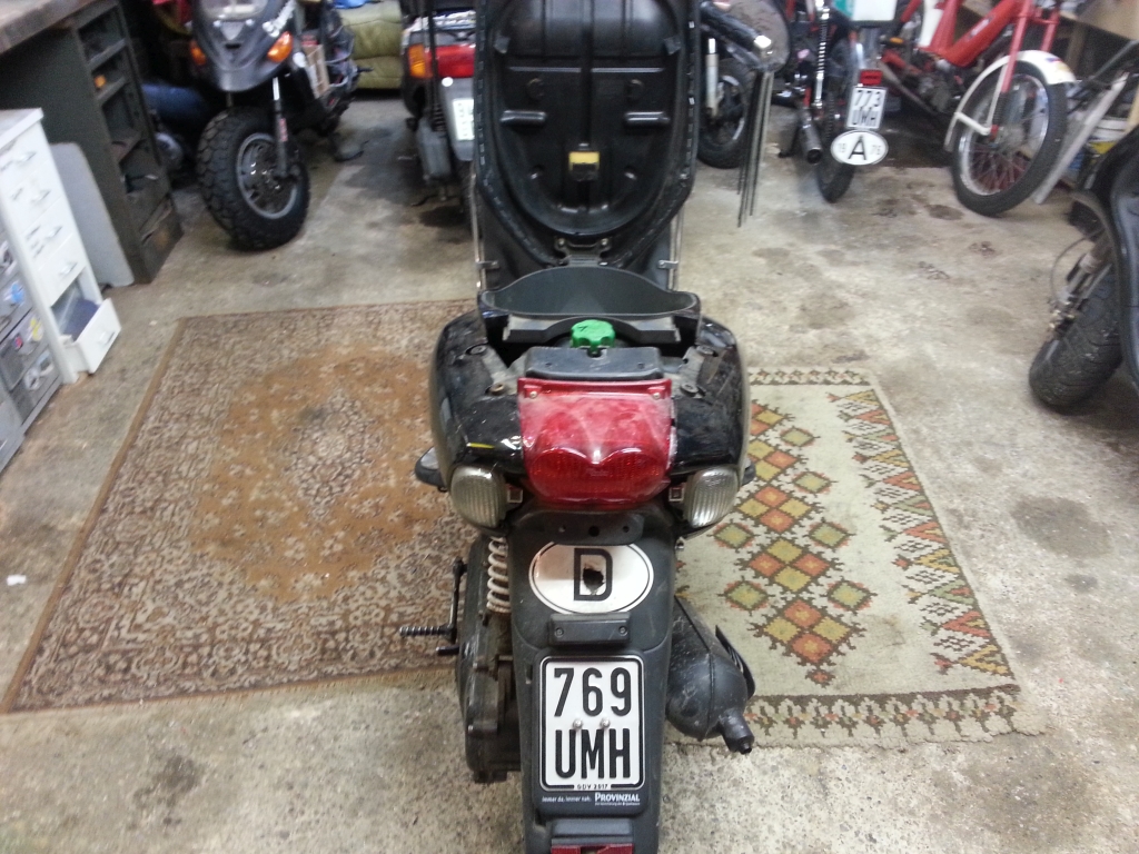

Nach der kleinen Testfahrtserie habe ich dann zunächst die Heckverkleidung montiert. Der Roller sollte ja zwei gleichfarbige Seitenbacken bekommen.
Das sieht doch gleich viel besser aus. Der schwarz-silberne Zweifarblook gefällt mir mitlerweile richtig gut, das bleibt so.

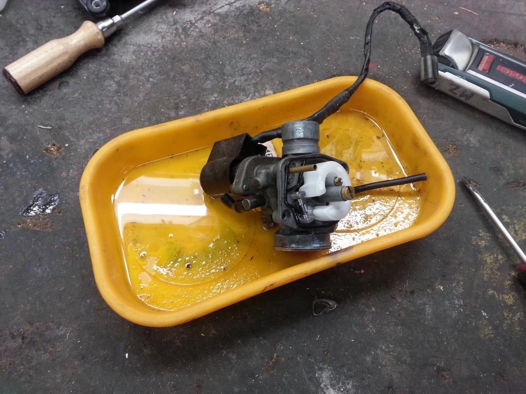

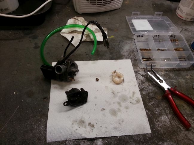

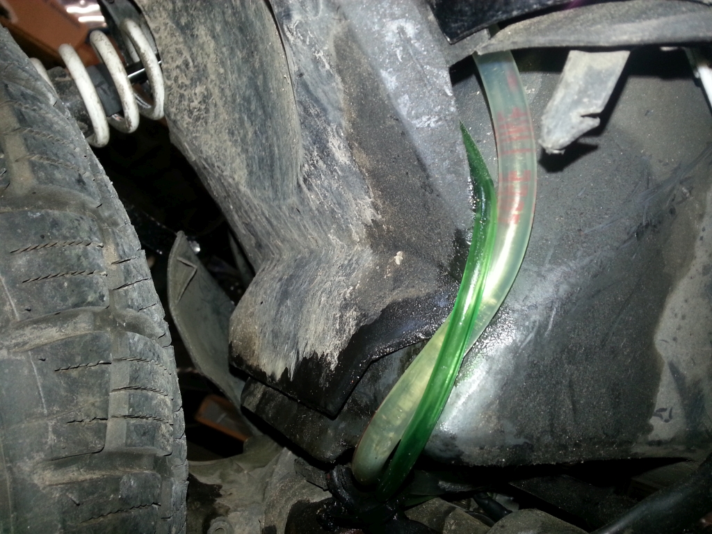

Jedenfalls war der Roller so bereit für eine größere Testfahrt. Dabei traten dann aber wieder Probleme auf, nämlich das der Motor nach längeren Vollgasfahrten einfach abstirbt. Allerdings nicht aufgrund von zu magerem Lauf wie ich zunächst vermutete. Die Lösung zeigte sich dann in der Werkstatt:

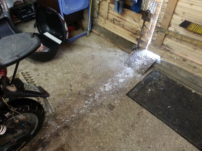

Kurz nach dem Abstellen fing der Roller an zu tropfen. Grund dafür war einfach ein völlig maroder Benzinschlauch:
Vom Benzinhahn aus rieselte das explosive Nass fröhlich am Schlauch entlang. Das Ärgerliche dabei ist, dass der Schlauch ja auch im Winter erneuert wurde. Hier kommt wieder ein altes Problem hoch. Es will mir einfach nicht gelingen, Benzinschläuche für Roller in vernünftiger, sprich dauerhaft haltbarer Qualität zu bekommen. Zugelassene KFZ-Schläuche in so kleinen Durchmessern scheint es schlicht nicht zu geben und was die Rollershops anbieten ist ausnahmslos kurzlebiger Müll.

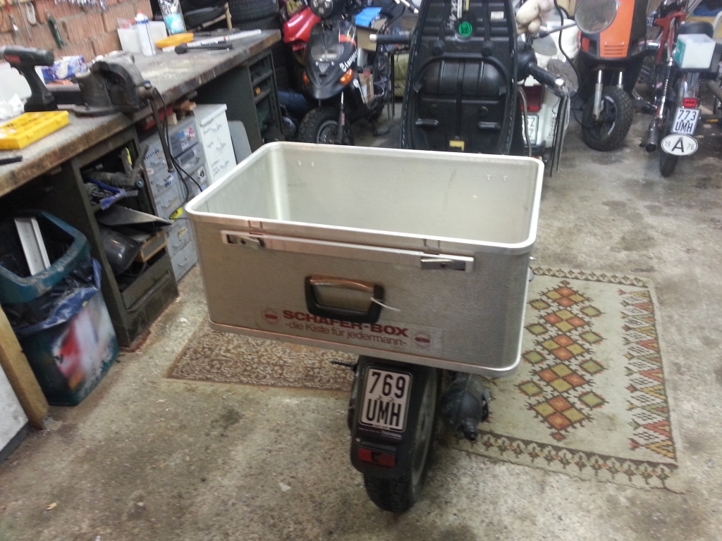

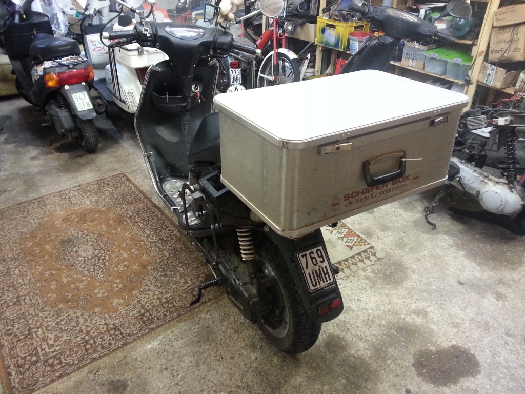

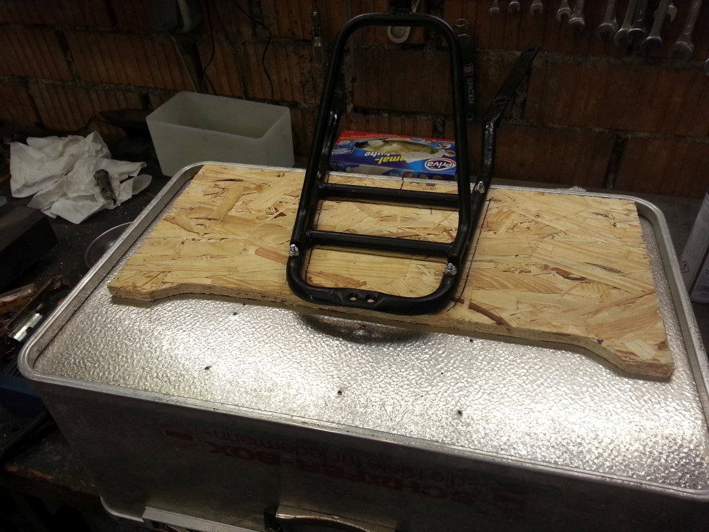

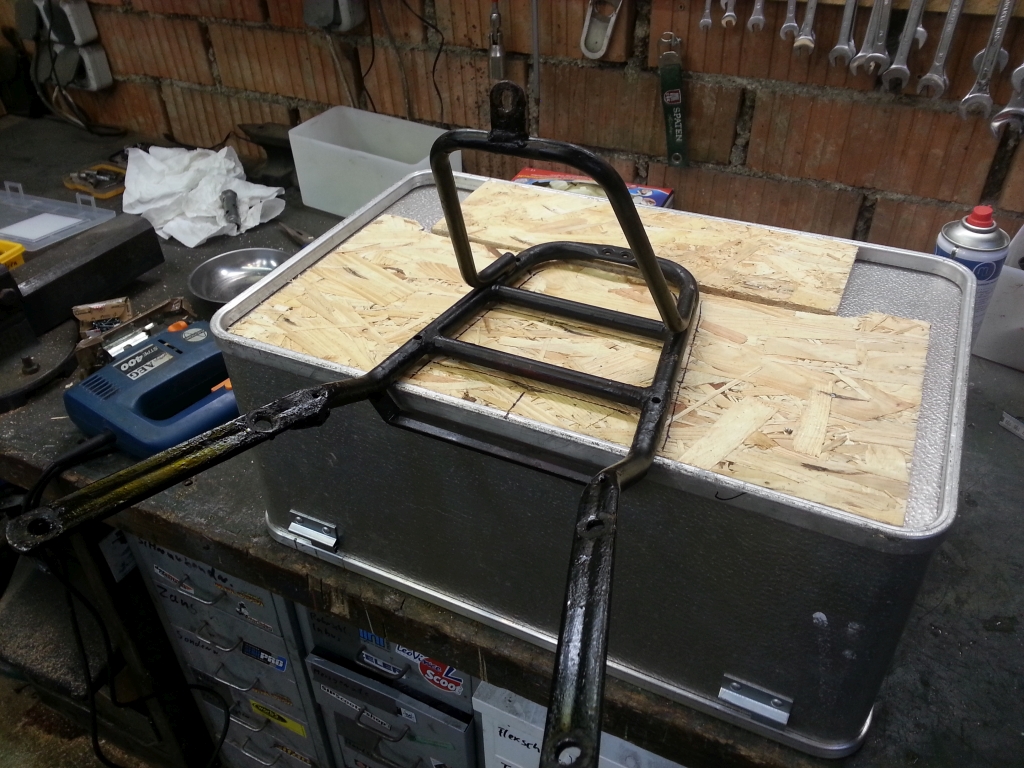

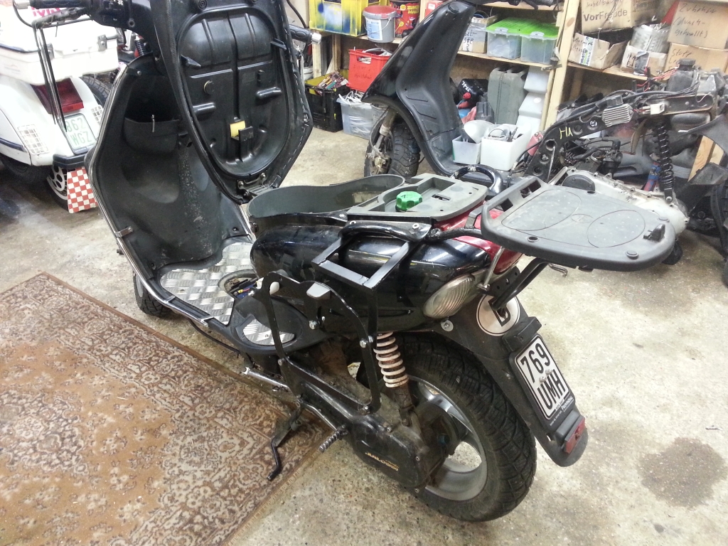

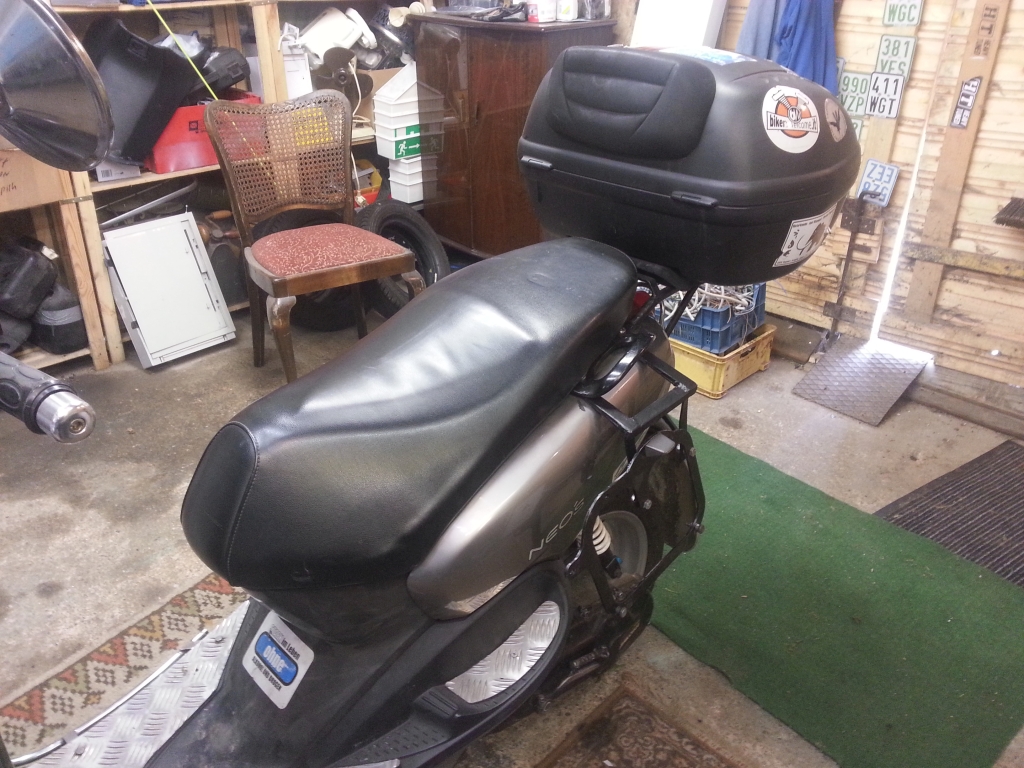

Einerseits sollte entdlich das Alutopcase, das ich vor geraumer Zeit auf dem Flohmarkt erstanden habe, endlich an den Roller.
Hierbei gab es wieder das alte Problem der Alukisten, nämlich den Rand an der Unterseite, zu überwinden.
Wie üblich funktioniert hier eine OSB-Platte als Spacer sehr gut, zudem verstärkt sie den Boden der Blechkiste.
So lässt sich das Teil wunderbar montieren. Die Staukapazität ist um einiges größer als beim alten Plastiktopcase. Außerdem braucht diese Alubox kein Vorhängeschloss zur Sicherung, anders als beim Roten Baron ist diese Kiste mit eingebauten Schlössern ausgestattet.
