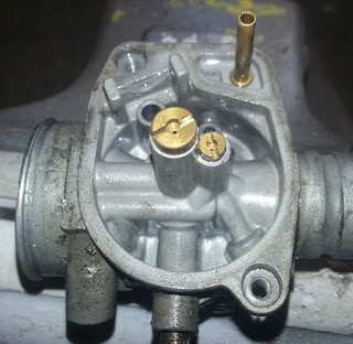

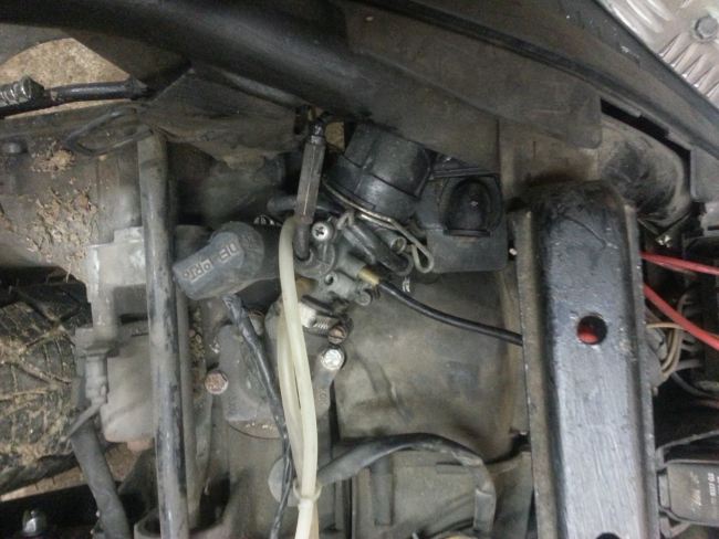

Bei den Probefahrten hat sich ja gezeigt, dass der Roller zu fett läuft. Darum habe ich mich heute einmal über den Vergaser hergemacht und eine genaue Bestandsaufnahme durchgeführt.
Der Vergaser ansich ist der Standardtyp DellOrto PHVA. Ein guter und bewährter Vergaser, der in dieser Ausführung beim Neos lange Serienausstattung war. Hier beginnt jedoch schon die Geschichte der Basteleien. Mein Neos ist ja kein deutsches Modell, sondern ein Grauimport aus Frankreich. Aus einem für mich nicht nachvollziehbaren Grund, war dort ein PHVA mit 14mm Durchlass in der Serie verbaut. Das deutsche Modell hatte einen 12er Vergaser. Diesen 14er habe ich bereits vor einigen Jahren durch die 12mm-Version ersetzt und mit der dazu gehörigen Bedüsung gemäß den Werksvorgaben austattet. Seitdem lief der Roller immer etwas zu fett, die 78er Hauptdüse der deutschen Modelle scheint also nicht optimal zu sein. Außerdem wurde diese Düse irgendwann einmal aufgerieben weil ich mit einem alternativen Luftfilter experimentiert habe. Die aktuell eingebaute Bedüsung kann man also getrost als völlig vermurkst bezeichnen.
Grund genug den Vergaser ohne viel Federlesen zu zerlegen und eine genaue Inventur durchzuführen.
Die Komponenten sind in einem grundsätzlich guten Zustand, lediglich das Nadelventil ist verschlissen. Angesichts der hohen Laufleistung des Rollers nicht verwunderlich und auch nicht weiter schlimm, hier gibt es eben ein neues.
Bleibt noch das Rätsel der Bedüsung. Hier kam mal wieder Hilfe aus dem Altmühltal. Denn mein Freund Markus hat ja einen Malaguti F12 dessen Motor baugleich zu dem des Neos ist. Auch dieser Roller hat den 12er PHVA, allerdings mit einer 70er Hauptdüse. Eine solche werde ich als nächstes Testen und dann weitersehen, denn der F12 lief schon immer etwas sparsamer und besser als mein Neos. Über die Weihnachtsferien wird dann hoffentlich Zeit für einige Tests sein, die nötigen Vergaserteile sind jedenfalls zu mir unterwegs.

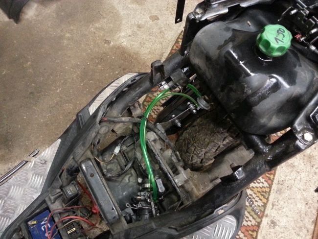

Richtig, es passierte was passieren musste: Der uralte Benzinschlauch hält nicht mehr richtig und das Fahrzeug verliert Treibstoff. So kann ich natürlich nicht rumfahren, also zurück in die Werkstatt. Die Restlichen Abstimmarbeiten sind natürlich auch ausgefallen und ich konnte nur kurz das Kerzenbild prüfen.

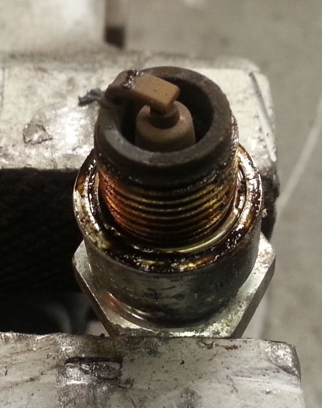

Nach der kurzen Fahrt ist es sicher nicht sonderlich aussagekräftig, aber es sieht sehr gut aus. Die Brennfarbe ist nahezu ideal und die Ölspuren wohl nur Reste der Verölung bei den letzten Testfahrten. Insofern bin ich zufrieden und hoffe, noch vor den Feiertagen einen neuen Treibstoffschlauch auftreiben zu können. Dann kann ich die ruhige Zeit zwischen den Jahren dazu nutzen, einige weitere Tests durchzuführen.

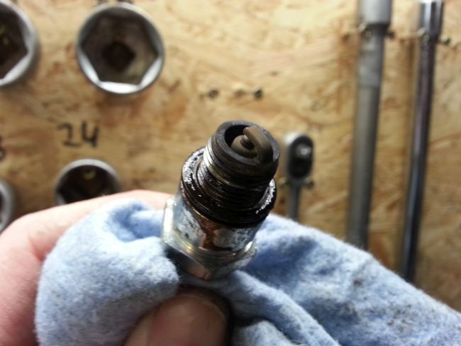

Der Neos wehrt sich. Nicht nur ein bisschen, sondern ganz gewaltig. Warum, dass ist derzeit noch nicht ganz klar, aber der Reihe nach.

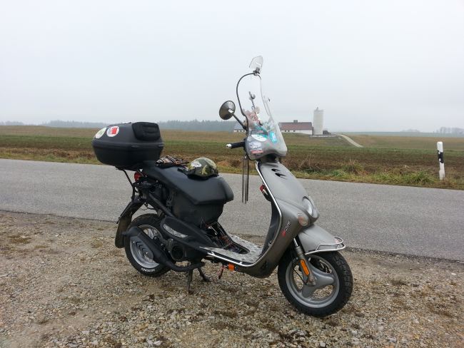

Die ersten, leider nur sehr kurzen, Testfahrten mit dem neuen Auspuff und dem frisch überholten Vergaser waren ja recht vielversprechend. Darum gab es heute erstmal eine etwas längere Probefahrt. Leider mit wenig erfreulichem Ergebnis.
Sobald der Motor warm ist, nimmt er kein Gas mehr an und geht bei Vollgas aus. Etwas warten, dann springt er wieder an, für den nächsten Kilometer. Eigentlich das typische Verhalten, wenn der Motor zu mager läuft oder der Treibstoffnachschub nicht funktioniert.
Darum habe ich zunächst die Hauptdüse wieder zurückgebaut. Allerdings verändert sich das Verhalten dadurch nicht, es liegt also nicht an der kleineren Düse. Aber woran dann? Das Brennbild ist gut, verändert sich jedoch nicht, wenn ich die größere Hauptdüse einsetze.
Kurios, denn eigentlich sollte der Motor jetzt deutlich fetter laufen. An ein Falschluftproblem glaube ich auch nicht, denn das würde sich mit der kleineren Düse verschlimmern. Zudem läuft der Roller für die erste Strecke gut, ist allerdings bei 55km/h wie zugenagelt, trotz des angeblich so guten Auspuffs.
Für mich gibt es hier zwei sinnvolle Erklärungen: Erstens, was ich für wahrscheinlicher halte, ist ein Problem mit dem Treibstoffnachschub. Darum werde ich erstmal einen neuen Benzinschlauch besorgen, nach dem Benzinverlust letztens habe ich jetzt einen gebrauchten Schlauch drin, keine Ahnung ob der noch gut ist. Außerdem gibt es sicherheitshalber einen neuen Benzinhahn. Zweitens wäre ein Problem mit dem Auspuff denkbar, wenn die innere Verarbeitung genauso schlecht ist wie die Passung, dann kann es sein, dass der Motor die Abgase nicht zureichend abführen kann.

So nett die Aktion war, so wenig hat sie leider gebracht. Auch mit dem neuen Benzinschlauch (der leider auch nicht richtig passt) läuft der Roller nicht sauber. Allerdings haben wir dann auch drauf verzichtet weiter zu testen, denn bei Dunkelheit machen solche Probefahrten wenig Sinn. Allerdings hat mich mein Bekannter auf eine weitere Idee gebracht. Das Nadelventil im Vergaser könnte schuld sein. Zwar hat der Roller ein neues bekommen, aber das heißt ja noch lange nicht, dass das Teil auch in Ordnung ist.

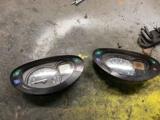

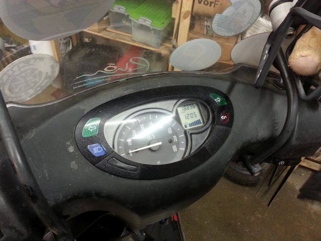

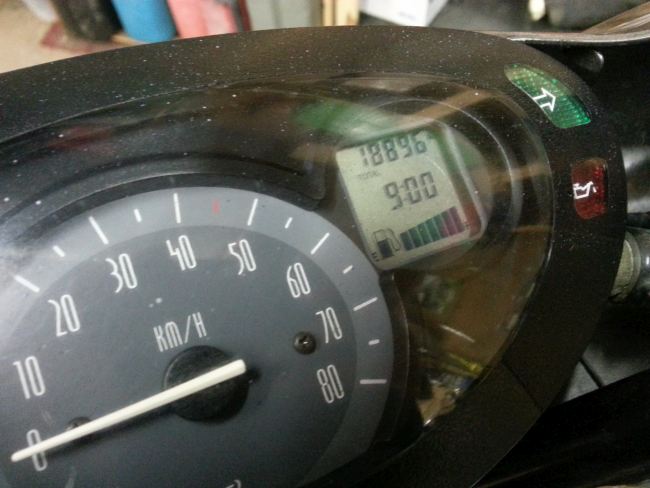

Da ich dann schonmal in der Werkstatt war, habe ich gleich noch ein bisschen weitergeschraubt. Eine Sache die mich beim Neos seit langem nervt ist das defekte Mäusekino im Tacho.
Der Flüssigkristall hat schon vor längerer Zeit den Geist aufgegeben. Leider sind Neostachos dieser Generation praktisch nicht aufzutreiben und wenn meist indiskutabel teuer. Geduld zahlt sich aber aus, vor einigen Tagen konnte ich endlich einen Ersatztacho zu einem vernünftigen Preis erstehen.
Der Austausch ist keine große Sache, für mich aber dennoch ein wichtiger Schritt.

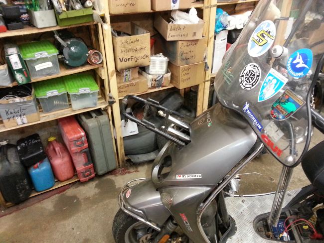

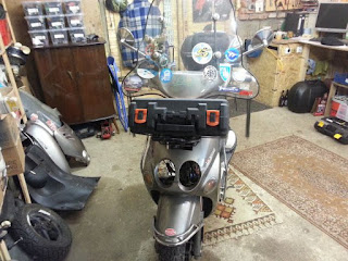

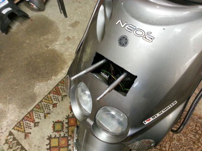

Da ich den Neos ja ab nächstem Jahr wieder auf Tour fahren will, habe ich außerdem mit der Umsetzung einer Idee begonnen, mit der ich seit ettlichen Jahren spiele. Die Bauweise des Neos ist eigentlich ideal um einen kleinen Frontgepäckträger zu montieren, denn über dem Scheinwerfer ist relativ viel Platz und unter der Frontverkleidung ein stabiler Träger. Da es jedoch keinen Träger zu kaufen gibt, bleibt nur der Eigenbau. Bisher hat das aber meines Wissens noch niemand gemacht, es ist also Zeit für eine Weltpremiere!

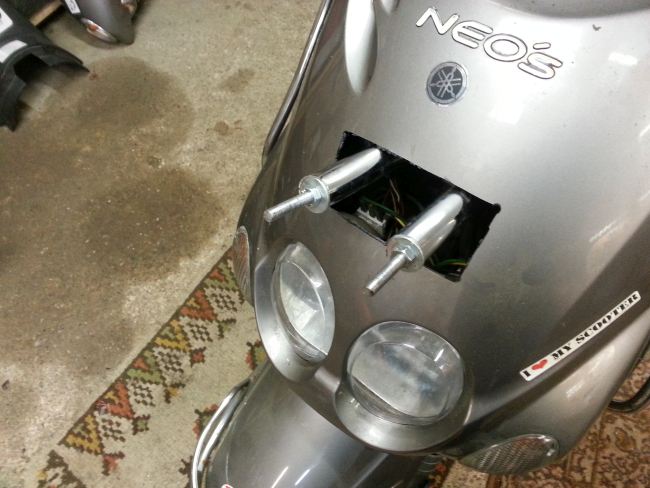

Angefangen habe ich damit, das innere Beinschild zu entfernen und eine etwas ramponierte Frontmaske aus dem Fundus zu montieren.
Diese ist Ideal, da ich die Maske zerschneiden muss. Bei einem beschädigten Karosserieteil fällt mir sowas immer leichter.
Das Loch ist zu groß, aber das erleichtert das Anpassen des Trägers. Außerdem habe ich ohnehin nicht vor, immer mit dem Frontträger herumzufahren. Das Teil soll auf Tour genutzt werden und dann abgebaut werden, mit einer anderen Frontmaske ist das problemlos möglich.

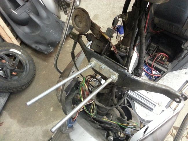

Die Röhren sind Stücke von einem alten Bürostuhl und dienen als Stützen. Die Gewindestange im inneren verspannt sie gegen den Querträger. Interesanterweise sind die beiden Bohrungen neben dem Spannungsregler bereits ab Werk vorhanden, aber leer. Yamaha hatte hier offenbar schon bastelfreudige Tourenfahrer im Sinn.

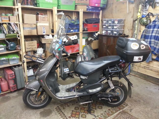

Ein alter Heckgepäckträger liefert dann die Platform, die mit den Stützen verschraubt wird. Auch wenn es nicht so aussieht, diese Konstruktion ist erstaunlich stabil. Auch wenn ein Fahrtest mit Ladung natürlich noch aussteht. Die verschraubte Konstruktion ist notwendig, um die Frontmaske später wieder abnehmen zu können.
Der Test mit dem Maschinenkasten zeigt, dass ein kleines Gepäckstück hier problemlos untergebracht werden kann. Auch der Lenker geht gut darüber hinaus. Natürlich eignet sich der Träger nicht für schwere Gegenstände, aber etwas Zusatzgepäck gewichtsgünstig unterbringen sollte damit gehen.
Natürlich werden hier noch ein paar Feinarbeiten nötig sein, unter Anderem eine bessere Verkleidung des Lochs und bessere Verschraubungen, aber im Kern steht das Konzept für den Frontträger.

Ronny hatte das im Fusselforum richtig erkannt und Stützstreben vorgeschlagen. Keine schlechte Idee, allerdings schwierig umzusetzen denn es fehlt ein stabiler Ankerpunkt. Also muss mehr Material her. Ein alter Tretroller, der seit Jahren in meiner Werkstatt herumliegt, fand somit endlich seine Verwendung.
Die Trittbrettstruktur besteht nämlich aus relativ dickem Aluminium. Ein perfektes Material für diesen Zweck. Leicht, stabil und einfach zu bearbeiten. Flex und Bohrmaschine haben hier leichtes Spiel.
Die Gewindestangen haben somit einen deutlich stabileren Ankerpunkt.

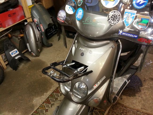

Natürlich muss die Konstruktion noch auf einer Probefahrt erprobt werden. Ich gehe aber davon aus, dass zumindest die Verstärkung eine endgültige Lösung ist. Darum ist jetzt alles mit Kontermuttern und reichlich Rostschutzmittel zusammengeschraubt.
Komplett mit Scheinwerfer und Frontmaske hat das ein Gesicht. Mir gefällt der Frontträger, allerdings brauche ich noch einen Schutz für die Elektronik hinter der Frontmaske, denn durch das Loch wird es sicher fleißig reinregnen.

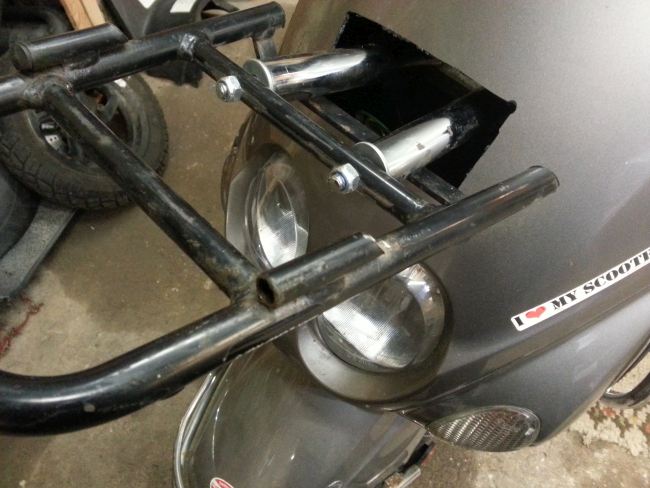

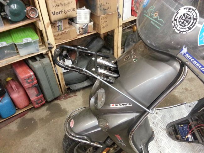

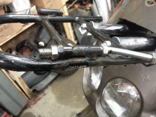

Der Frontträger für den Neos hat ein großes Problem: Lastverteilung. Die beiden Gewindestangen haben eine hohe Festigkeit in Zugrichtung, sind jedoch empfindlich gegen Biegekräfte. Doch wie kann man diese Kräfte sinnvoll abfedern?
Der erste Teil des Problems, ein geeigneter Aufnahmepunkt am Gepäckträger, ist kein Problem. Denn die beiden Rohrstücke, die beim abflexen der Ausleger übrig geblieben sind, eignen sich als stabile Aufnahmepunkte.
Die eigentliche Schwierigkeit liegt darin, einen geeigneten Ankerpunkt am Roller zu finden. Frontträger für Vespas zum Beispiel nutzen hier die Beinschildkante als Wiederlager. Beim Neos geht das nicht, eventuell kann man die Kräfte aber in die Sturzbügel ableiten.
Eine passend zurechtgebogene Gewindestange ist hier als erster Versuchsaufbau sicher nicht schlecht. Leider hatte ich nur eine Gewindestange in ausreichender Länge da, als Test langt es aber.
Auf der Habenseite dieser Konstruktion steht, dass sie im Bedarfsfall sehr leicht abgenommen werden kann. Außerdem ist sie einstellbar und sehr solide sowie günstig umzusetzen. Schon eine einzelne Strebe dieser Art stabilisiert den Gepäckträger enorm. Nachteilig ist jedoch, dass die Konstruktion einen ungünstigen Lastwinkel hat, die Biegekräfte also nicht mit maximaler Effizienz abgeführt werden. Außerdem wird die Gewindestange beim Zurechtbiegen geschwächt, ob das wirklich sicher hält wage ich zu bezweifeln. Als Inspiration für eine andere, möglicherweise ultimative, Idee hat es aber getaugt. Insofern war der Konstruktionsaufwand für diesen Prototypen nicht ganz umsonst.

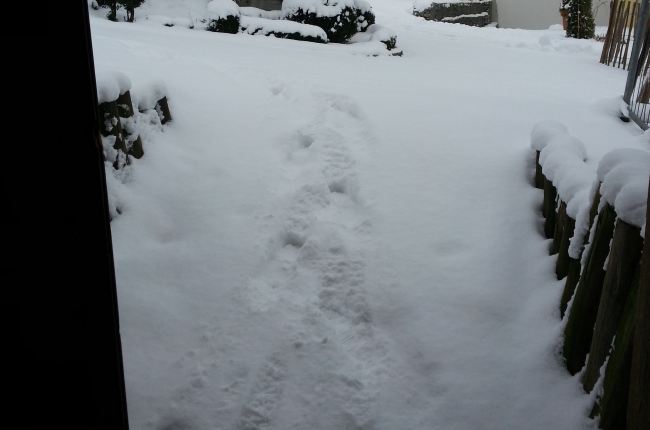

Wie bereits beschrieben ist die Werkstatt derzeit nicht wirklich zugänglich. Die Einfahrt ist verschneit und unter dem Schnee ist eine mehr oder weniger geschlossene Eisplatte. Schon zu Fuß ist es schwierig, mit einem Roller wäre es schlicht lebensmüde. Darum sind zur Zeit nur kleine und statische Arbeiten möglich.
Der Schlachtroller bleibt darum noch etwas bei meinen Eltern in der Tiefgarage stehen, das hat Zeit. Den Frontträger am Neos wollte ich aber endlich fertig machen. Denn dann ist alles soweit, dass ich nur noch auf besseres Wetter warten muss. Denn bis auf die Abstimmung des Motors ist der Roller dann soweit fertig und bereit für die neue Saison.

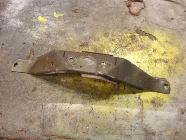

Die erste der (hoffentlich) endgültigen Änderungen am Träger betraf dessen Befestigung. Zusätzlich zu den großen verchromten Rohren habe ich etwas dünnere Rohre über die Gewindestangen geschoben. Diese Rohre, die mit Muttern festgezogen werden, bringen zusätzliche Stabilität und nehmen einen Teil der Biegekräfte auf.
Zudem habe ich die verchomten Rohre nochmal etwas gekürzt um den Träger so nah wie möglich an die Verkleidung zu bringen.
Bleibt also noch das Problem der Biegekräfte. Sprich die notwendige, zusätzliche Stabilisierung des Trägers. Das Experiment mit den Gewindestangen hat mich auf eine Idee gebracht. Drahtseile sind leicht und flexibel, gleichzeitig aber enorm stabil und ideal um Zugkräfte aufzunehmen. Warum also den Träger nicht mit Drahtseilen abspannen?
Das mag flimsig aussehen, macht den Träger aber enorm stabil. Deutlich stabiler als ich es erwartet hätte. Zudem sind die Schlaufen am Sturzbügel problemlos aushängbar und der Träger somit leicht zu entfernen. Die angeschweißten Rohrstücke werde ich noch abflexen, sie werden jetzt nichtmehr benötigt. Überhaupt braucht der Träger noch eine Lackierung, aber auch dazu muss das Wetter besser werden. Die Trägerkonstruktion ist somit fürs Erste abgeschlossen. Mal sehen wann ich die ersten Testfahrten durchführen kann.
