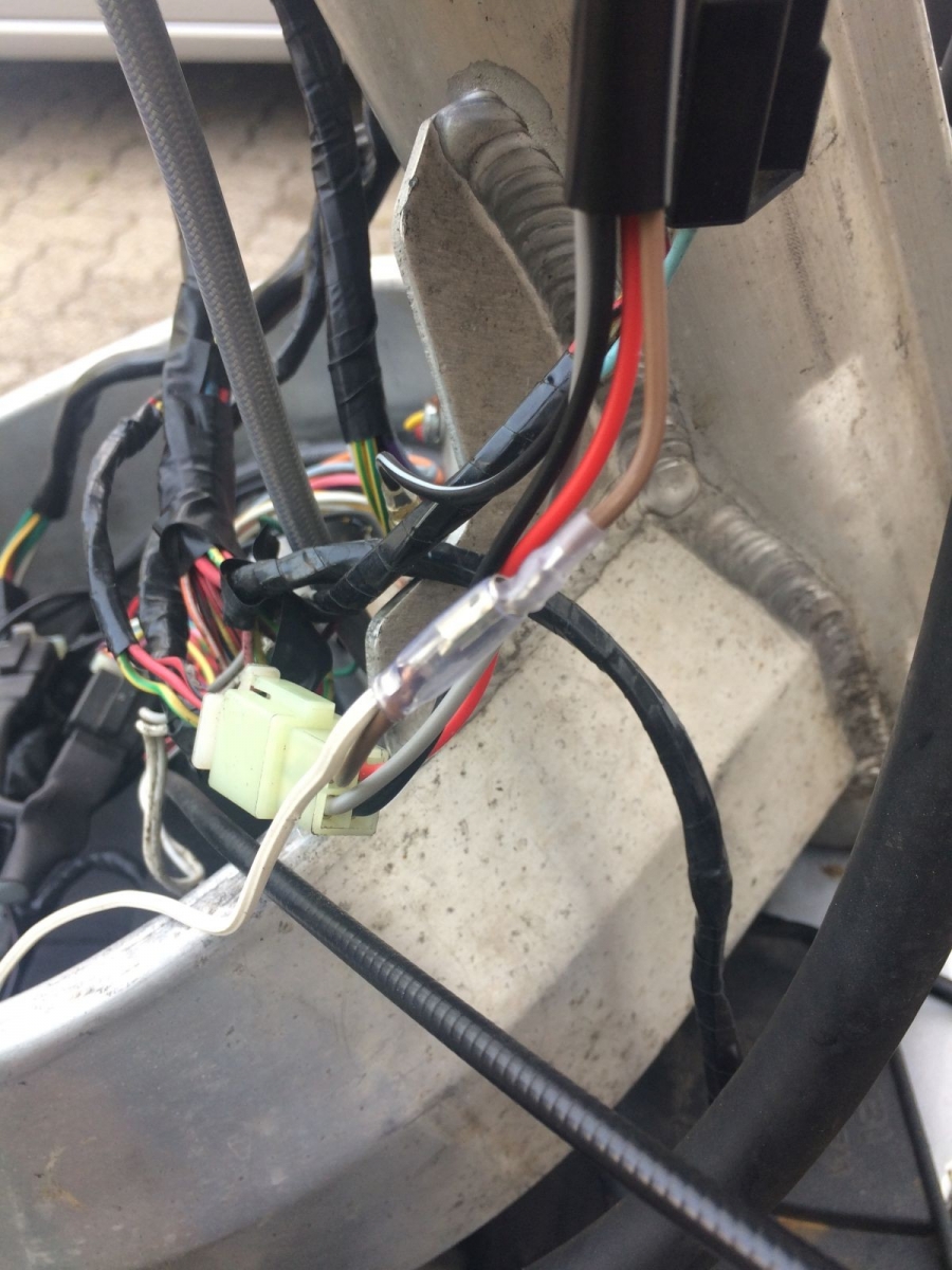

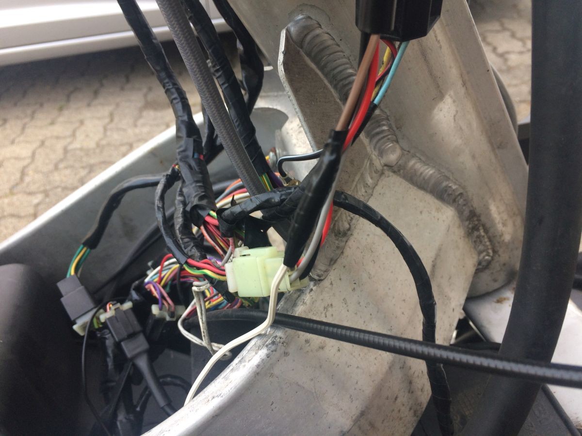

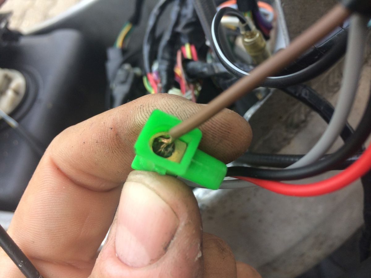

Hatte ja diese Woche die Gabel und Felge ausgetauscht. Dazu musste der Lenker ab und ich habe ihn mit etwas zuviel Gewalt runter "genommen".
Seitdem läuft die Derbi zwar ohne jede Vibration und perfekt, aber... mein Drehzahlbegrenzer hat einen Wackler, das heißt ich entsperre ihn, aber sobald ich über eine Bodenwelle fahre bekommt er kurz keinen Strom und die Drossel ist aktiv, dann entsperrt man wieder bis man 200 meter weiter wieder eine Bodenwelle erwischt.
Da das erst seit dem Gabeltausch ist kann ich nur da etwas vermurkst haben. Da man dazu die halbe Verkleidung abnehmen muss hatte ich bisher keine Zeit und da die Slider erst mal Krankenschein bis Dienstag hat, der Derbi angenommen, Verkleidung ab, alle Kabel überprüft und das einzige was ich gefunden habe und was mir gar nicht gefallen hat ist die Verbindung vom Zündplus zum DZB, dass hatte ich billig mit einer Klemme dran gemacht und die hing nur noch an wenigen Drähten, eventuell zu stark am Kabelstrang gezogen, also neu abisoliert, einen Stecker fest drum gebaut, isoliert und alles wieder zusammen gebaut, Aufwand etwa 2 Stunden, aua.
In dem Zuge hab ich noch das Kabel der digitalen Tachowelle anders verlegt das war vorher zu sehr auf Zug, wenn man den Lenker nach ganz links eingeschlagen hat war es so sehr auf Spannung das ich Angst hatte ich reisse es ab, jetzt passt das wieder wie es soll.
Ich hoffe ja das ich damit das Problem gelöst habe und wenigstens heute Abend noch mit einer 1 stündigen Tour für das Schrauberwochenende belohnt werde.

Investier mal in ein Päckchen Wago 221, die sind für solche Sachen perfekt, wenn auch eigentlich nicht für KFZ zugelassen sind die Dinger deutlich dauerhafter als die Japanstecker.

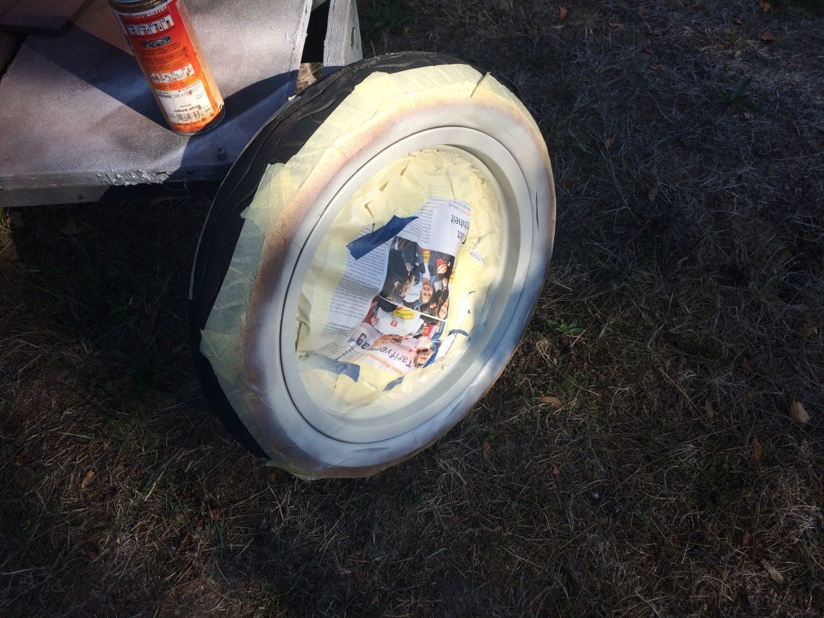

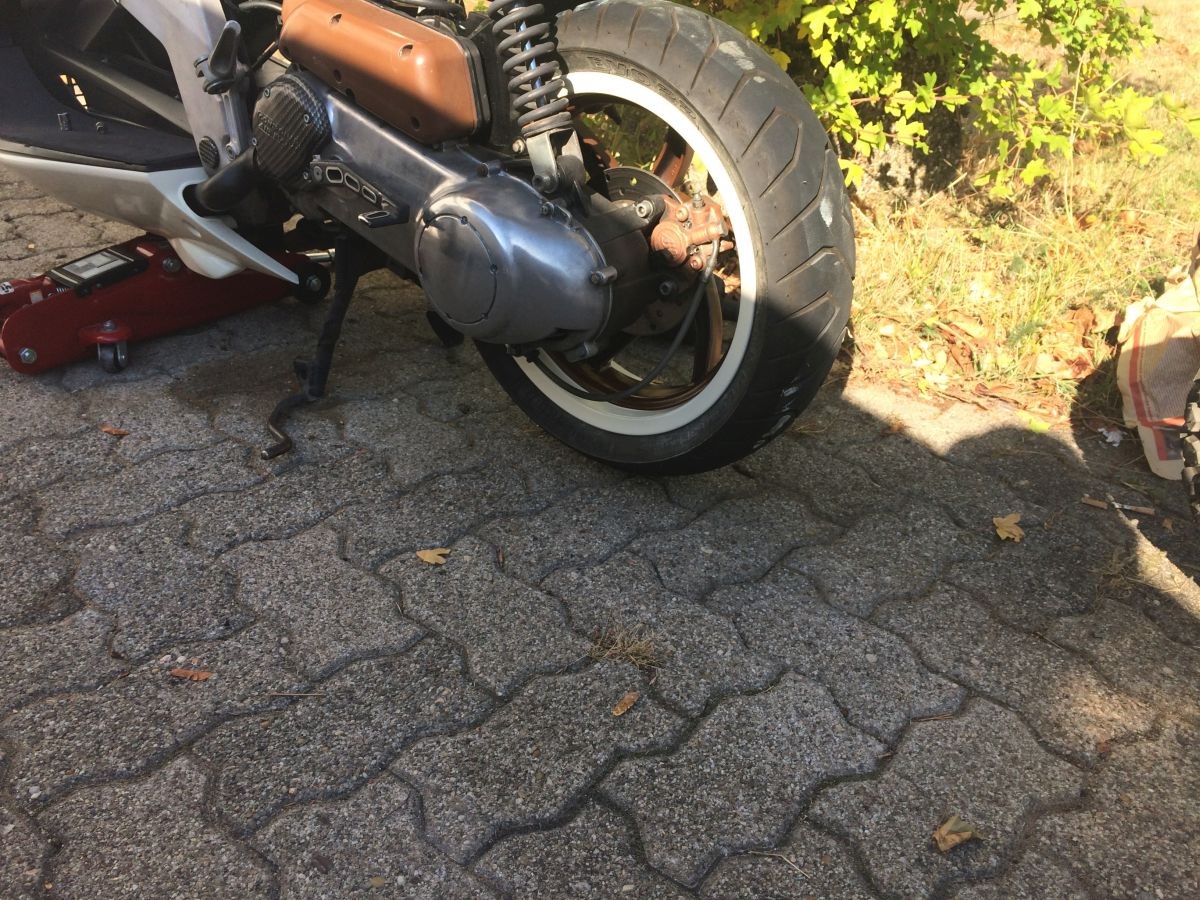

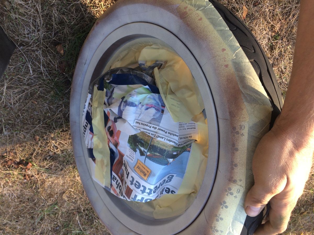

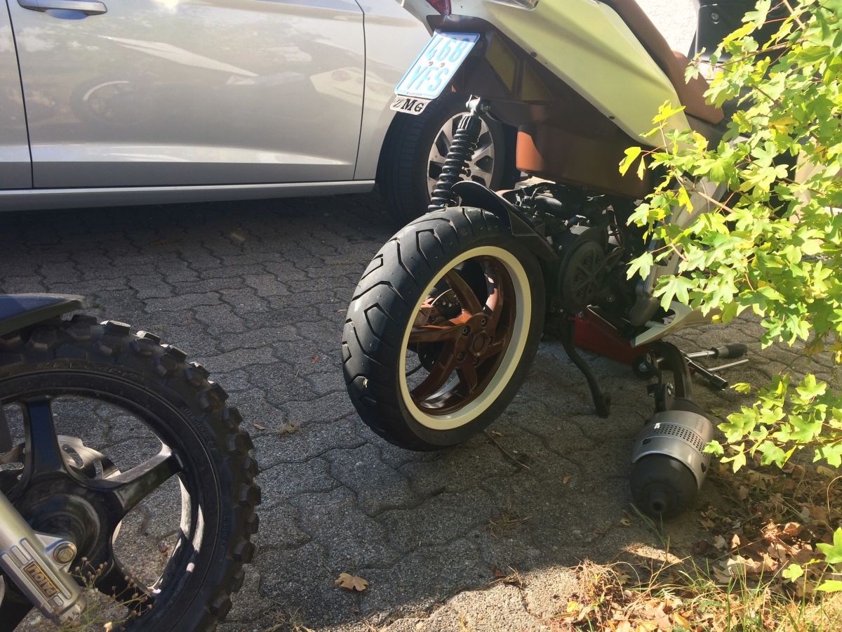

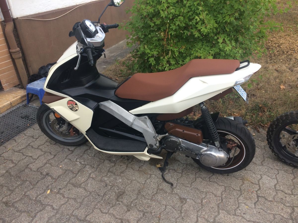

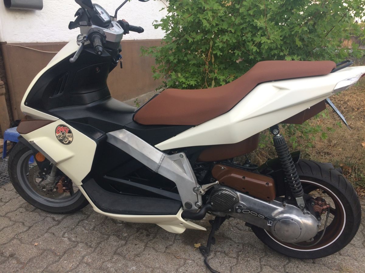

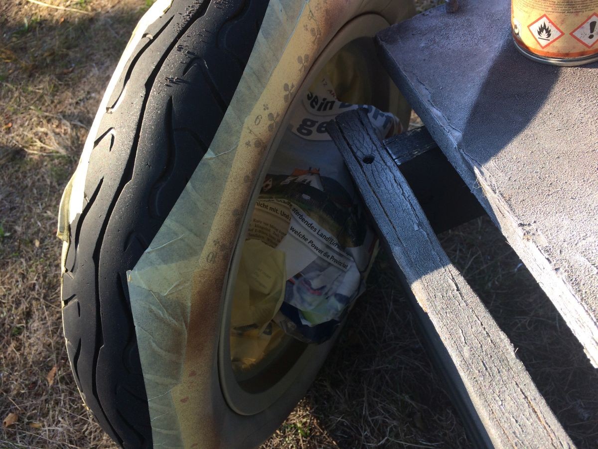

Die Felgen hatten mir gar nicht mehr gefallen.Hatte sie ja braun lackiert und einen 4mm dünnen weißen Felgenstreifen aufgeklebt. Aber irgendwie hat das die Optik doch etwas geschmälert.
Eigentlich wollte ich unbedingt Weisswandreifen bei der Derbi, quasi ein Mix aus neuem Plastik Bomber, aber mit Retro Farben (Alt weiß, Braun...)
Also habe ich lange gerätselt, ich hätte die Reifen anpinseln können mit Bootsfarbe, nur leider hält das einfach nicht, ich habe noch niemanden gefunden, der das haltbar hinbekommen hat, in meiner Reifengröße gibt es keine Weißwandreifen. Meine Idee war nun klar, wieder einen Streifen in Altweiß, aber dieses mal weiter in die Felge hinein, damit er dicker und markanter wirkt.
Soweit so gut, leider ist das mit immensen Abklebearbeiten verbunden, Lackierdauer, 1 Std, abkleben 4-5 Stunden wenn es reicht, leider musste ich auch nachkleben, weil der Lack alles angelöst hatte und ich keinen Bock hatte das der Lack irgendwo durch nebelt. Die Felge vorne war ja grau und musste eh lackiert werden...
Die hintere Felge ist schon fertig und ich bin mit dem Ergebnis wirklich sehr zufrieden!
Am Wochenende werde ich das mal polieren und vorher/nachher Fotos machen, dann wird man sehen ob sich die Arbeit gelohnt hat, ich glaube es wird viel runder, massiver und vollkommener aussehen, mir gefällt es auf jeden Fall schon jetzt 100x besser!!

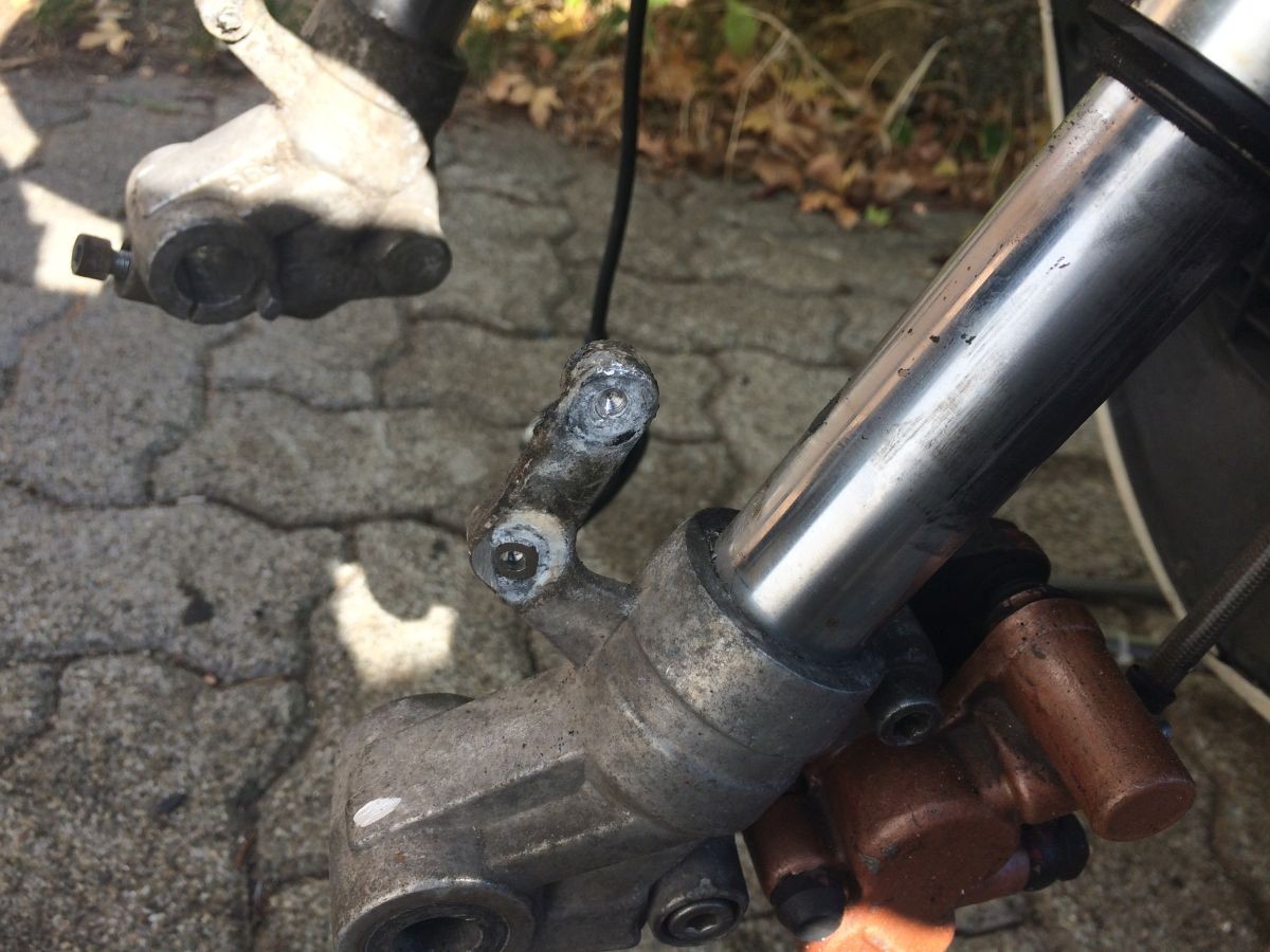

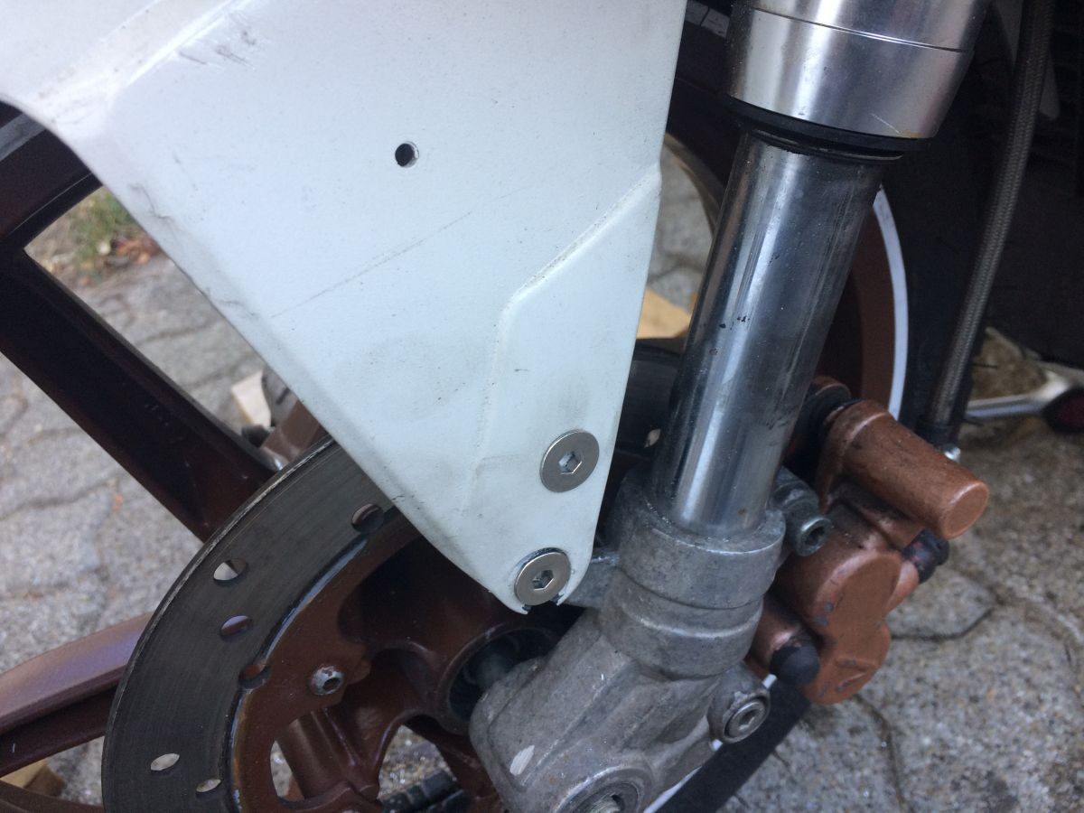

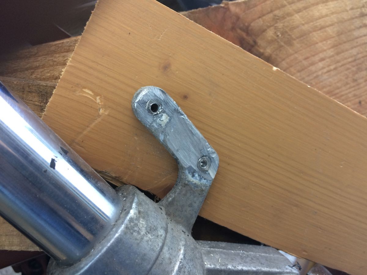

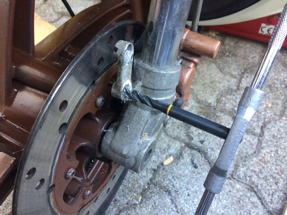

Desweiteren wollte ich mein Schutzblech anbringen, da an der alten Gabel ein schwarzes unlackiertes war. Das schwarze wollte ich für 20€ verkaufen, der Teilemarkt für den Derbi ist sehr rar gesät.
Die Befestigungsschrauben haben mir leider einen Strich durch die Rechnung gemacht, Gewindeausdreher sind abgebrochen, mit dem Dremel eingefräste Schlitze und dann mit dem Schraubenzieher hat auch nicht funktioniert, das Metall ist einfach zerbrochen wenn man mit dem Schraubenzieher/Rätsche Stoff gegeben hat, keine Chance.
Also musste ich das Schutzblech zerschneiden, den Kunststoff der übrig war habe ich mit einer Lötlampe zerschmolzen und weg gefrimmelt, dann lagen die Schrauben frei und ich konnte diese erst mal weg dremeln/flexen, als nächstes muss ich diese komplett ausbohren und entweder ein neues Gewinde schneiden in M8 statt M6, oder ich arbeite mir Schrauben und Muttern, leider sehr aufwendig und sehr nervig das ganze.
Das gleiche gilt übrigens bei den Imbuss Schrauben der Bremsscheibe, die sind wie verwachsen, zum Glück ist die Scheibe noch in gutem Zustand...

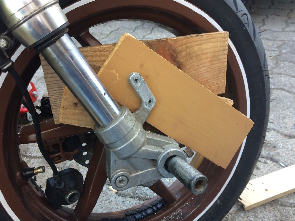

Zum Glück hatte ich die alte Felge nicht entsorgt. Habe sie benötigt um den Schutzblechhalter von hinten mit Holz abzustützen.Irgendein Scherzkeks hatte hier Edelstahlschrauben rein geschraubt, die waren nun über die Jahre so fest das ich sie ausbohren musste.
Wie komme ich auf Edelstahl? Mit den normalen Bohrern konnte ich sie nicht raus bohren, Bohrer waren sofort stumpf, mit Edelstahlbohrern konnte ich die Schrauben dann ausbohren.
Habe erstmal gekörnt und dann mit einem 3mm Bohrer vorgebohrt/durchgebohrt, dann habe ich sie auf 6,4 mm aufgebohrt und M8 reingeschnitten, hat auch super geklappt aber wie es manchmal ist bei der Schrauberei, bei der letzten ging plötzlich der Gewindebohrer ganz schwer raus, ich dachte es sei ein Span der bricht und zack ist der Gewindebohrer gebrochen, mir blieb nichts anderes als das Plan zu flexen, das was raus schaute war zu kurz um es zu greifen, hab noch keine Idee wie ich das raus bekomen soll, aber mit 3 Schrauben hält es ja auch vielleicht lasse ich es einfach so, hab echt keine Idee wie man einen gebrochen Gewindebohrer raus kriegen sollte, könnte ganz schön hässlich werden, bevor der Halter noch bricht lass ich erstmal die Finger weg.
Immerhin ein 80% Erfolg, hat keinen Spaß gemacht aber musste einfach sein!

Auf das schmale Brett mit der Bootsfarbe ist ein Kunde von uns auch gekommen, knapp 200km später flog dann die Karkasse weg weil das agressive Zeug den Gummi zerstört hatte. Gut, da ging es um ein 60er Jahre Ami-Schiff (die Sache ging zum Glück ohne Unfall ab, aber trotzdem zeigt sie wie empfindlich Reifen auf agressive Chemie reagieren), aber trotzdem: Schmeiß die Reifen weg, die sind hinüber! Reifen nachträglich anpinseln ist alles andere als eine gute Idee.
Die Halteschrauben der Bremsscheibe sind zum einen eingeklebt und zum anderen vmtl. von Alufraß festgesetzt. Was da hilft ist eine passede Nuss mit einem dicken Hammer mit Vollgas reindreschen. Dazu das Rad auf eine stabile Unterlage legen, danach kriegt man die Schrauben meistens relativ problemlos raus weil der Prellschlag sie gelöst hat. Sind übrigens Einwegschrauben die kein zweites Mal verwendet werden dürfen. Die Schrauben für den Kotflügel sind auch so ein Klassiker. Deine Methode ist da das einzig brauchbare, alternativ gibt es auch universelle Kotflügelhalter im Motorradzubehör. Bei exotischen Gabelmaßen hab ich auch schon aus Stahlblech selbst passende Schellen gebogen. Mein Tipp hier ist die Schrauben mit reichlich Fett einzusetzen, dann bleibt dir so eine Aktion in Zukunft erspart.
Den abgerissenen Gewindeschneider kriegst du möglicherweise mit gezielten Körnerschlägen und gleichzeitigem erhitzen des Kotflügelhalters raus.
