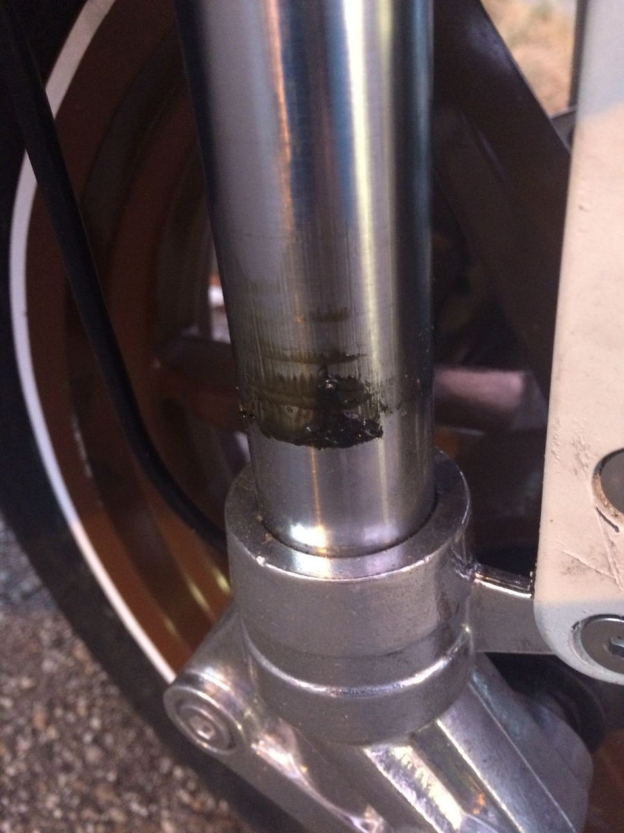

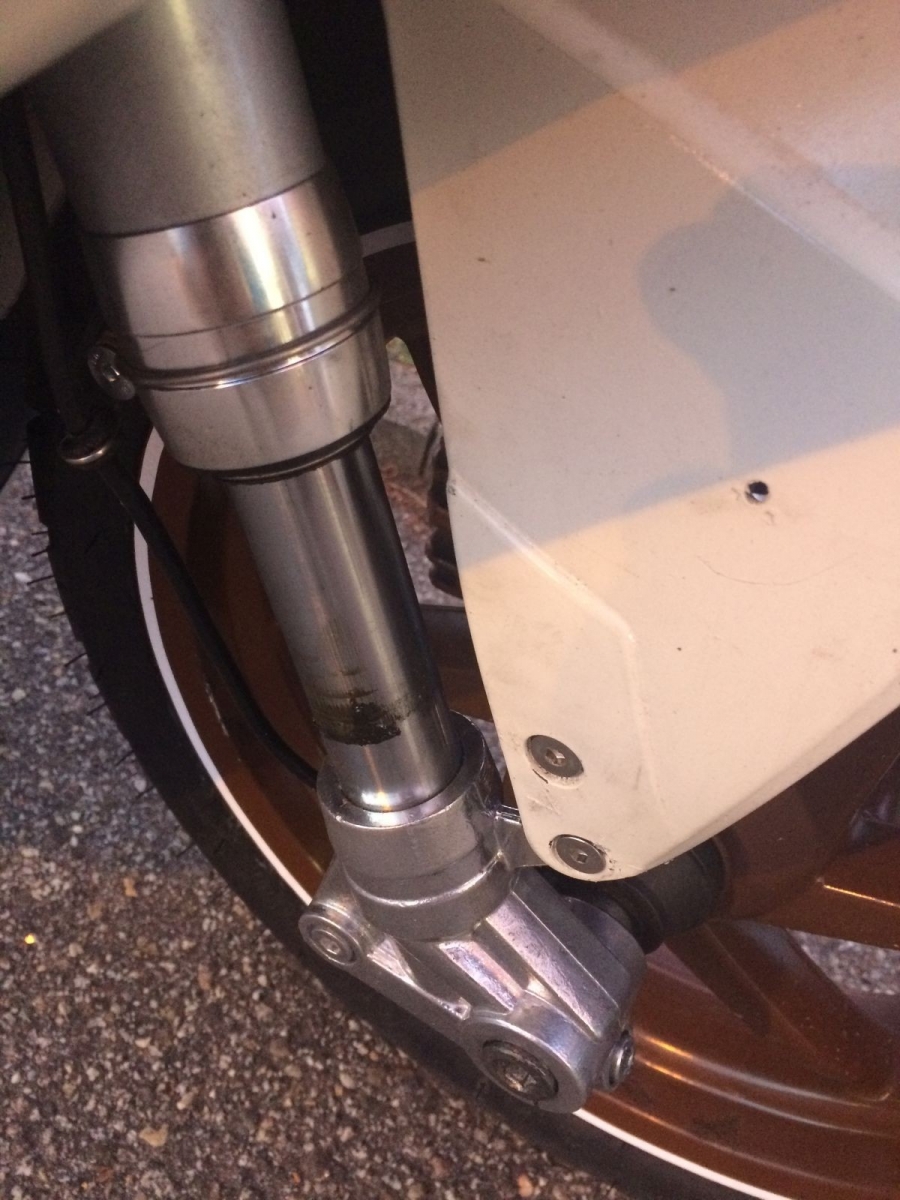

Heute gab es einen neuen Vorderreifen für die Derbi, in dem Zug hat mein Spezi die Felge sich angeschaut, also mit Radwelle leicht schräg in den Schraubstock gespannt, den schwersten Punkt gesucht und dann musste er 30 gr. Gewichte verkleben bis sie einigermaßen ausgewuchtet war. Ich bin sehr gespannt was meine Probefahrt später ergibt.
Die Gabel hat leider definitiv einen Defekt, bin seit meinem Besuch bei Piaggio 700 km gefahren und es tritt nun noch mehr Fett aus als vorher. Piaggio Händler angerufen, sie reklamieren es, aber Piaggio ist im August in Urlaub, so lange werde ich die Mistgabel eben fahren, bleibt mir ja nichts über.

Ja, August ist bei Piaggio immer tot, da sperren die tatsächlich 90% der Firma zu und verschwinden für 4 Wochen. Immer wieder faszinierend, schon weil das auch in den restlichen 11 Monaten weder eine besonders schnelle noch eine arg zuverlässige Firma ist.
