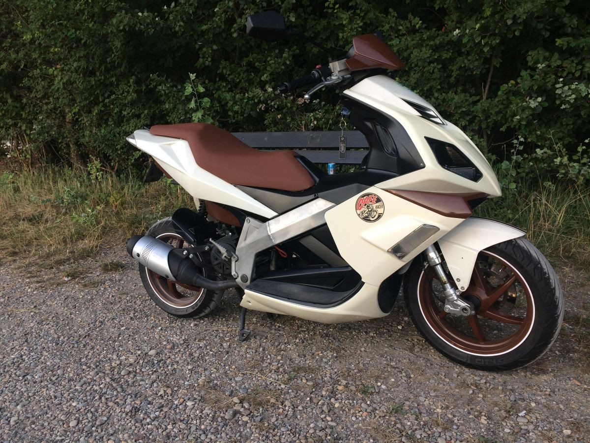

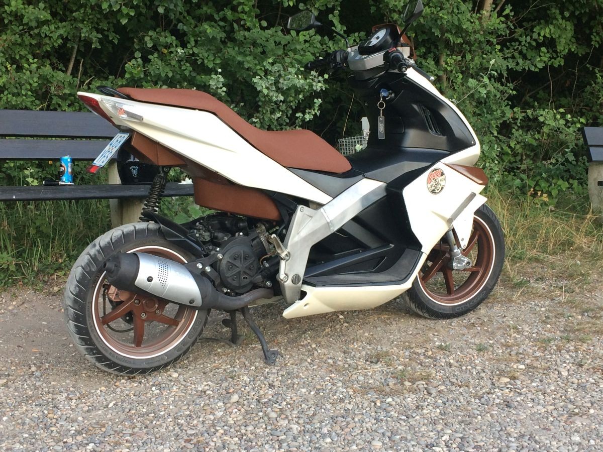

Hab bei der Derbi noch folgende Probleme, die ich alleine bisher nicht in den Griff bekomme.
Zum einen habe ich gestern einen neuen Keilriemen von Top Performance eingebaut, ausser das der Anzug jetzt etwas schlechter ist fährt sie sich identisch.Das leichte Pfeifgeräusch kommt also vom abgenutzten Getriebe oder den Lagern die ich nicht gut eingebaut habe. Das werde ich die Tage nochmal angehen und ein Tauschgetriebe einbauen und das Lager beim Händler einpressen lassen, dann sollte das Pfeifgeräusch endlich weg sein.
Das zweite Problem bereitet mir Kopfzerbrechen, ab etwa 60 km/h fährt sich der Roller so als ob die Straße leichte Unebenheiten hätte, also er springt jetzt nicht extrem aber man spürt es schon und sieht auch wie er vorne leicht wippt, nicht regelmässig, eher so einmal kurz , zweimal, kurz nicht und wieder und so weiter.Das ganze geschwindigkeitsabhängig, bei 40,50, nichts, man kann freihändig fahren und sie Straße fühlt sich an als ob sie eine Rennbahn für Bahnfahrer wäre, aalglatt.Sobald man auf 60 kommt (ca. manhcmal auch ab 65) fängt das an.
Früher hatte die Derbi das nicht, es ist erst seit Einbau der neuen Gabel und des neuen Hinterreifens.Ich hatte schon überlegt, die vordere Felge ist wirklich ziemlich schwer und ich hatte die Felge im Keller einfach auf dem Reifen stehen, etwa 8-10 Monate, kann das einen Standschaden verursachen, Kumpel von mir eint auf keinen Fall, dazu müsste die schon am Roller montiert gewesen sein und das Gewicht vom Roller hätte da drauf drücken müssen.
Das Getriebe, wenn das leicht unrund läuft, kann das solche Schwingungen verursachen?
Würde mich freuen über Hilfe bei der Fehlersuche, ich weiß, sowas kann so gut wie alles sein.

Die Vibrationen könnten tatsächlich von einem unwuchtigen Rad kommen. Das kann durchaus durch einen Standschaden am Rad kommen (darum lagert man Räder ja i.d.R. liegend). Zweiräder sind diesbezüglich generell auch empfindlicher als Autos. Was man machen kann, ist den Reifen auf der Felge um 90 bis 180° zu drehen, das müsste man ausprobieren. Wirklich sinnvoll auswuchen kann man diese Räder ja nur mit einem Wuchtbock, auf die Machinen spannen geht halt nicht. Höchsten wenn man eine ausreichend große Drehbank hat.
Beim Getriebe ist das Pfeifen möglich, die Vibrationen eher nicht, das würde dann auch noch sehr deutliche Laufgeräusche verursachen.
