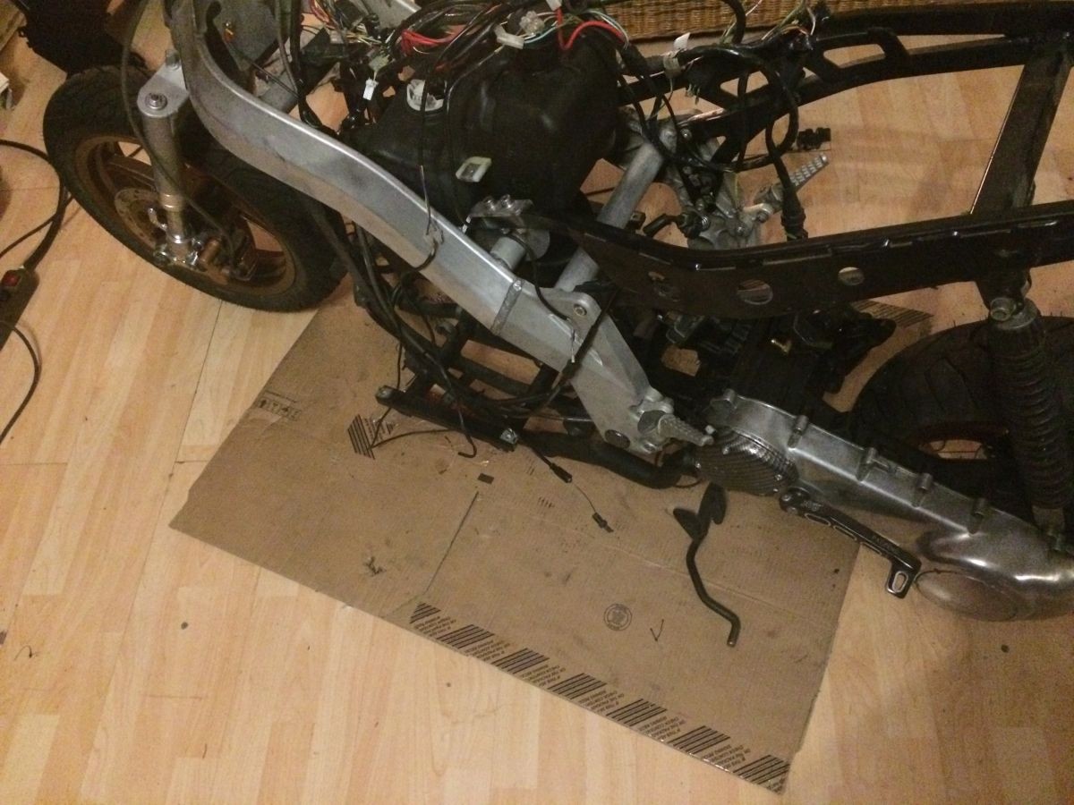

So...
der Rahmen war relativ schnell zusammengebaut muss ich sagen
Habe dann erst mal Motorblock eingehangen, dann die hintere Felge montiert und das Federbein, damit der Roller überhaupt irgendwie steht, dann die neue Gabel verbaut, alles ordentlich gefettet und die vordere Felge montiert, Bremsen angeschlossen...
Somit hatte ich eine Basis und konnte überhaupt erstmal schauen wo ich Kabelbaum, Schläuche, Züge etc lang lege.

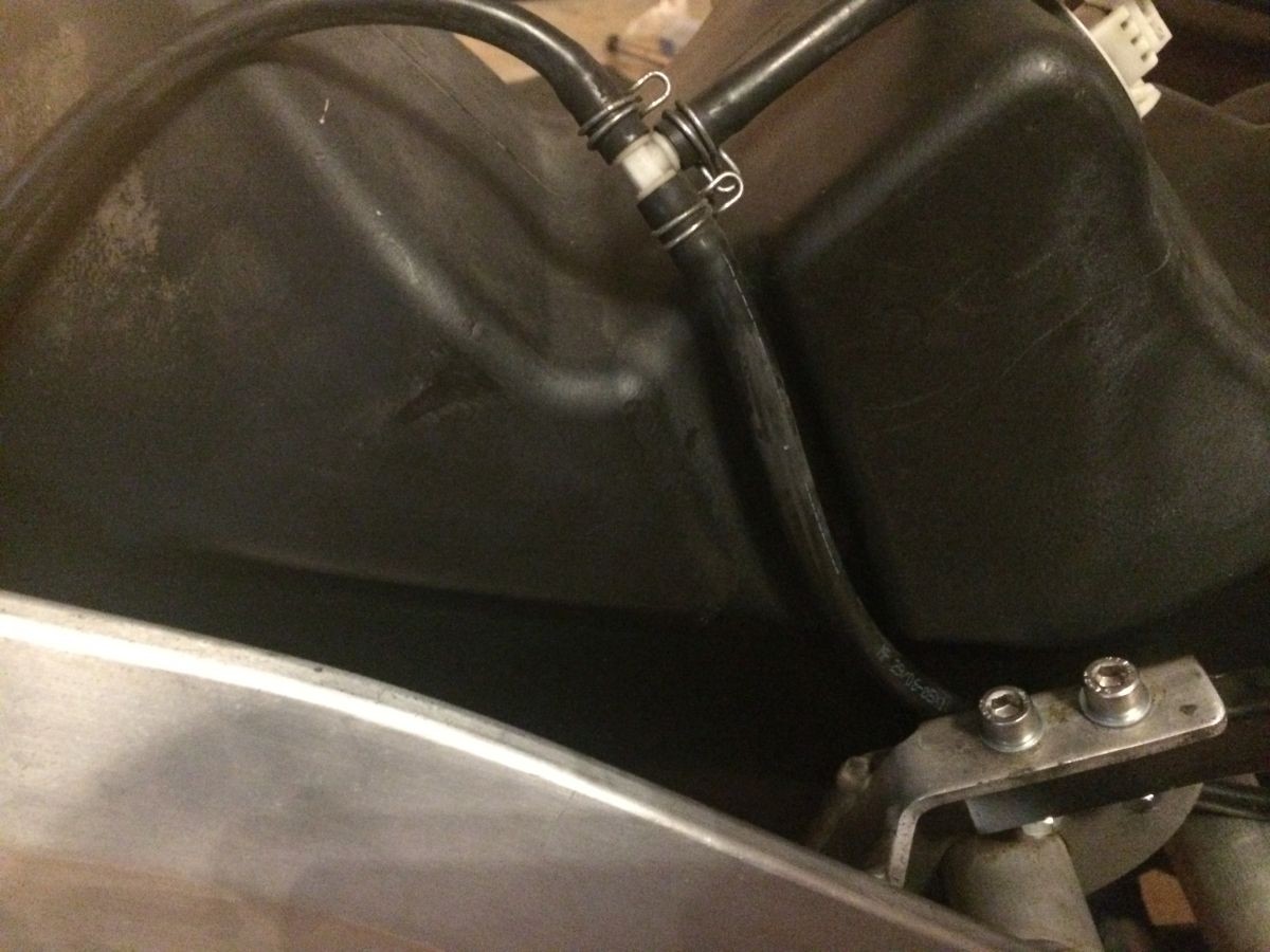

Dann als erstes den Tank angeschlossen und eingebaut, ich weiß viele mögen keine Kabelbinder an Schläuchen aber ich hab an Stellen wo man nicht oft ran kommt und muss damit sehr gute Erfahrungen gemacht.
Richtig schwierig war tatsächlich, wo man die Schläuche lang legt, hat mich etwas Kopfzerbrechen gekostet bis alles gepasst hat! Dann kam der Kühler rein und auch hier, die Schläuche vom Zylinder und Wasserpumpe zum Kühler sind selbsterklärend aber wie die Schläuche zum Behälter gehen bin ich mir noch nicht ganz sicher, später kommt ja noch die Verkleidung rum und ich muss schauen das ich da nichts abquetsche etc.
Erschreckend auch, das man denkt man habe Ordnung, sprich alle Teile in Tüten und Kartons verpackt zum Großteil auch beschriftet, aber, nichts desto trotz war zum einen die Welle um den Motor einzuhängen weg, hatte ich zum Glück was passendes im Fundus, starterrelais unauffindbar, habe dann im Keller gekramt und in einer alten Kiste wo ich viel Zeug von einem Runner hatte, war ein total veröltes vergammeltes Relais drinne, also sauber gemacht und verbaut, dann provisorisch Blinker angeschlossen, das Rücklicht, eine Batterie reingehangen und erster Test, Elektrik funktioniert, alles blinkt und auch das Starterrelais funktioniert, Anlasser läuft, so hab ich mich lange nicht gefreut.
Den Kabelbaum musste ich nahezu komplett neu verlegen nach hinten hin, hier musste ich mehrfach das Helmfach ein und aushängen um keine Kabel abzuquetschen, aber das passt jetzt und alles ist gut befestigt.Das heißt den hinteren Teil vom Roller kann ich zusammenbauen, auch weil das Starterrelais in der Verkleidung unter der Batterie unter dem Heckdurchgang sitzt, beim Derbi ist leider vieles miteinander verbunden und die Verkleidung hat gefühlt 40 Teile, ich zähle später mal zum Spaß, das interessiert mich selber.
Als nächstes habe ich den Kühler befüllt und dann immer wieder geschaut ob er wirklich dicht ist oder ob es irgendwo tropft, soweit alles gut bisher, klasse.
Jetzt kommt noch viel Kleinkram, mir fehlen z.B. Schrauben um die rechte Armatur zu befestigen, das sind so lange m4 Imbuss die man nicht wirklich rum liegen hat, hoffe mein Schraubenhändler hat sowas da, Schraube für Luftfilter fehlt, 2 längere Schrauben für das Helmfach, ich hab echt keine Ahnung wie ich die verschlampen konnte , aber es ist wie es ist.
Dann muss ich noch etwas am Schloss reparieren, da ist eine Kunststoffmutter gebrochen, die das hintere Helmfachschloss den Zug fixiert, die hatte ich mal geklebt aber wie es ist, ist das Teil wieder gebrochen, sehr ärgerlich zumal ich wenn dann gleich den ganzen Zug kaufen müsste, ich will gar nicht erst schauen was das bei easyparts kostet also versuche ich es mit Drahtmatten und Lötkolben zu schweissen, das da ein für alle mal Ruhe herrscht.
Heute werde ich noch schauen das ich Zündfunke bekomme,dann Auspuff montieren, Sprit rein und erster Testlauf, wenn er läuft muss ich ihn etwas laufen lassen und dann das Kühlsystem entlüften und restlos befüllen.
Wenn das alles klappt habe ich es eigentlich geschafft und kann ihn zusammen setzen!
Bzw. werde dann ohne Verkleidung 2-3 km fahren und auch testen ob Gabel fest genug angezogen ist etc oder ob sonst noch irgend was muckt,werde mal Bilder machen dann wird man verstehen warum ich die Verkleidung nicht 2 mal montieren möchte, ist eine der anspruchsvollsten die ich kenne, nicht was das montieren angeht, sondern schlicht die Menge der Teile...
Im Anhang Bilder als ich angefangen habe und Kabelbaum noch lose drin lag...

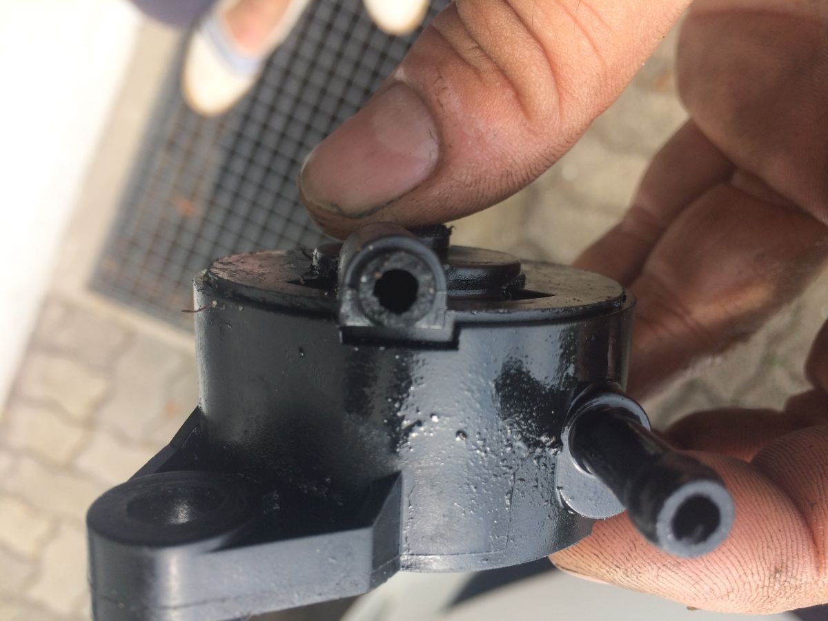

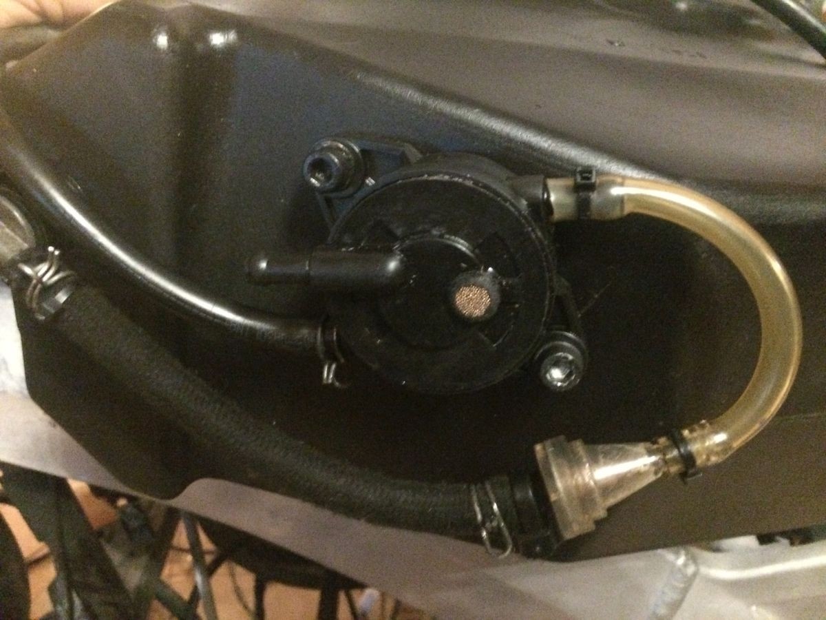

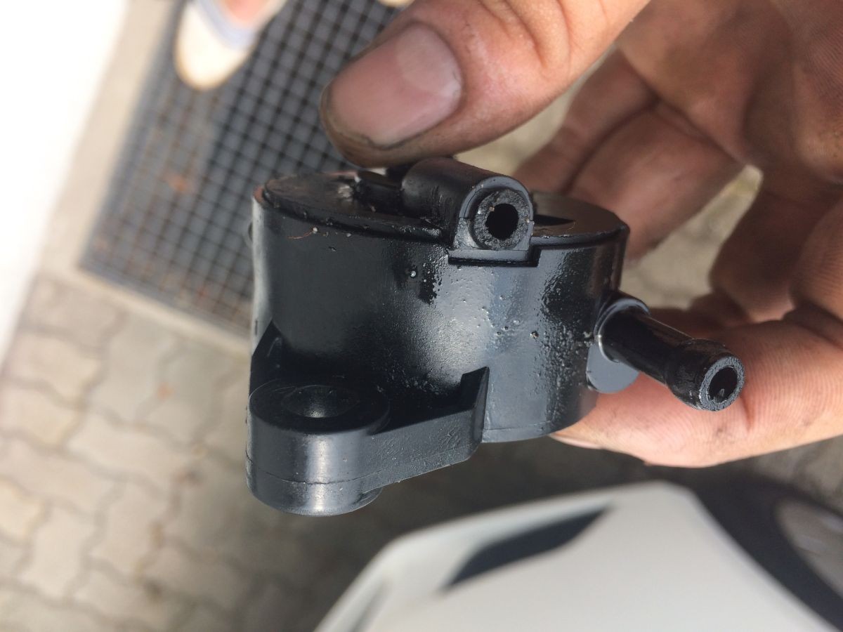

Passt leider gar nichts, bin grade kurz vorm ausrasten.
Hab Sprit eingefüllt, etwas gekickt, Sprit wird sofort angezogen, super! Aber plötzlich riecht es nach Benzin, ich suche etwas und sehe das die Benzinpumpe leicht tropft, ich kicke und sehe wie aus dem ganzen Deckel Sprit raus kommt.Der ganze Deckel hat sich verformt, etwa 1-2 mm, lässt sich auch mit Rohrzange nicht zurück drücken.Man sieht es an der Nase die wohl eigentlich mal in der Nut war.
Warum passieren mir immer solche Sachen?Ich investiere soviel Arbeit Mühe und Liebe und ständig bekomme ich Fehler und defekte Teile und dann noch solche Sachen worüber man im ganzen Internet nichts findet.
Natürlich hat nur einer in der Nähe eine solche Pumpe in Kleinanzeigen und der antwortet weder auf Anrufe noch whatsapp etc.
Bin restlos bedient gradepumpe1.jpgImage Enlargerpumpe2.jpgImage Enlarger
22. Juli 2018 - 12:55
Anschluss ist beim Schlauch abmachen abgerissen, ist jetzt aber auch scheiss egal
22. Juli 2018 - 13:17
Das ist aber eigentlich klassisch. Diese Unterdruckpumpen taugen nicht viel, sind ja auch in div. anderen Piaggios und Derbis drin, die Teile sind eigentlich IMMER kaputt. Abgebrochene Anschlüsse sind da auch üblich, meistens brechen die jedoch einfach während der Fahrt. Ganz schlimm ist es beim Rambla wo die Platzierung unglücklich gelöst ist.
Wirf den Rotz raus und bau das Ding auf die Pumpe vom Runner/Hexagon um (Metallgehäuse, gebrauchtes Orignalteil, keinen Nachbauschrott aus Süß-Sauer-Land!), dann ist normalerweise Ruhe an der Front.
22. Juli 2018 - 16:23
schon geschehen ... hab von einem ganz netten Verkäufer eine von einem Honda Bali bekommen für 5€, eingebaut und ...
Kühlsystem dicht und entlüftet, Spritleitungen sind alle dicht!Ich kann tatsächlich montieren und neues Nummernschild ran und hoffentlich ganz bald fahren!
Das war eine Originalpumpe, keine 2 Jahre alt, hatte vor 2 Jahren schon damit Probleme und hab mir die für 30€ gekauft, die vom Bali ist aus Metall, hoffe das ich da nie mehr ran muss! Du kennst aber auch echt alle Krankheiten von Piaggio Speedi oder? Wahnsinn, dein Fachwissen ist wirklich bemerkenswert!
