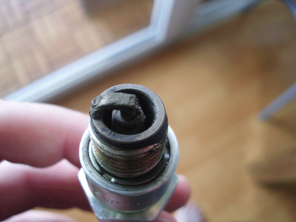

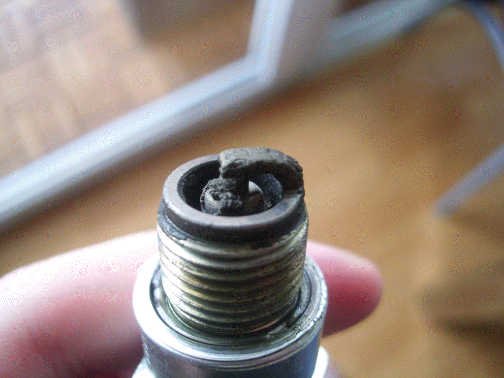

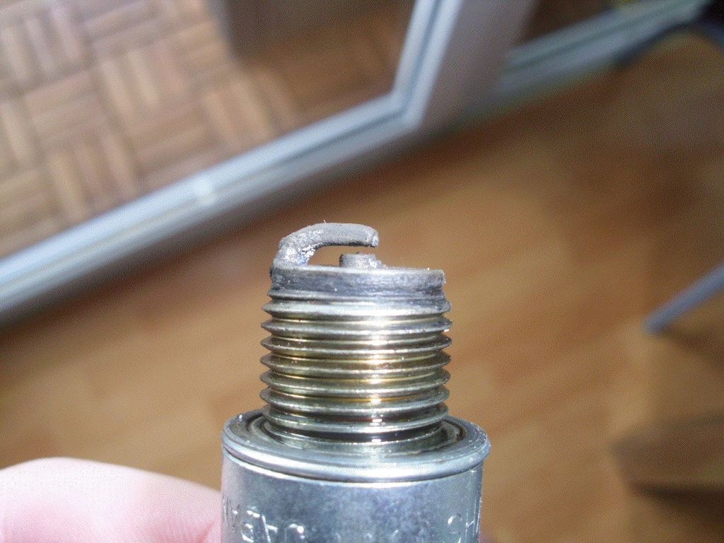

So hier nun mal die Bilder der Zündkerze die bis gestern noch drin war...
DSCI0001.gifImage EnlargerDSCI0002.gifImage EnlargerDSCI0003.gifImage Enlarger

Edit zu den Bildern... Die Fotos sind nach dem Bürsten gemacht worden -also heute- ^^
Die Ablagerungen waren mehr als ich sie raus gemacht habe..

ich bleib dabei: die Karre läuft entweder barbarisch zu fett oder die ZK ist falsch (zu kalt), so wie das aussieht ist der Motor bald am Arsch

Deine sieht so aus als wäre sie fetter als fett.
Im Werkstatthandbuch steht auch welchen Zündabstand deine Zündkerze braucht. Dazu brauchst du eine Fühlerlehre welche mit 1/10mm auflöst.
Da steht auch welche Art Zündkerze du brauchst, dann kannst du überprüfen ob du die richtige hast.

wobei das mit den Zündkerzenbildern auch sehr viel von Kaffeesatzleserei hat ... wenn die ZK so schwarz ist wie in deinem Beispielbild, dann kann der Motor trotzdem extrem zu mager laufen (Zweitakter mit zu viel Öl oder ölbrennender Falschtakter) ... gleiches gilt auch für sehr helle Brennbilder (völlig normal bei modernen Falschtakt-Einspritzern)
das einzig sichere hier ist die Reuse an den CO-Tester hängen und einen Messzyklus durchführen und dabei ggf. einstellen, bei Versagermotoren wird man den Hobel nie auf Lambda 1 bringen, aber relativ nahe ran schon
was mich bei Alex Fotos stört sind die massiven Verkokungen an der Kerze, das deutet entweder auf extrem fetten Motorlauf oder eine viel zu kalte Zündkerze (die sich nicht freibrennen kann) hin, gefährlich wird der Rotz vor allem dann wenn er die Verbrennung behindert, wodurch sich im Motor Treibstoff sammelt und der wäscht dann den Schmierfilm von der Zylinderwand (die Folgen kann sich jeder ausmalen)
oder der (nach einiger Zeit) steinhart gewordene Mist bricht ab, gerät zwischen Kolben und Zylinderwand und macht schöne Riefen, was dann auch nicht so arg gut ist ...

Alex fährt mit der BR7HS. Peugeot schreibt laut Wartungsheft die BR4HS vor. Mein Roller läuft mit der BR6HS im Langstreckenbetrieb sauber. Die Glühzündungen mit der Aschebildung traten nur im Kurzstreckenbetrieb auf.
Warum die Wartungshefte so einen tiefen Wert angeben ist mir aber ein Schleierhaft
19. Juli 2013 - 16:23
Die BR4HS ist ERHEBLICH "heißer" als eine BR7HS!
Womit der Problem geklärt wäre. Werkstattpfusch als Ursache für Motorprobleme, wieder einmal.
