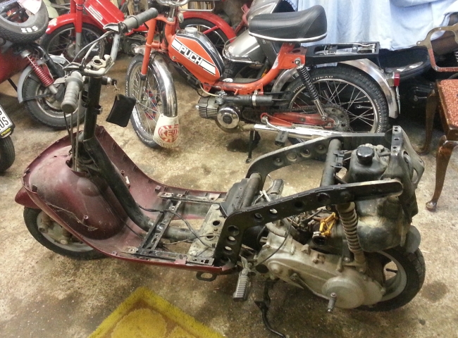

Wie berichtet hat Maik seinen Stalker abgeholt und zurück nach Hause gebracht. Als Dankeschön für die Reparatur seines Stalker hat er mir einen anderen Roller dagelassen den ich diesmal behalten darf. Es handelt sich dabei um eine Sfera NSL der ersten Serie (1T) die, in nicht fahrbereitem und unvollständigem Zustand seit längerer Zeit bei ihm zu Hause rumstand. An dieser Stelle nochmal vielen Dank an Maik für das tolle Geschenk, es ist offensichtlich, dass du weißt wie man mir eine Freude macht.

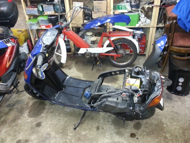

Natürlich habe ich sofort begonnen den Roller zu zerreißen um mir ein Bild vom Zustand zu machen. Die Sfera ist bekannt dafür, dass sie unterm Plastikkleidchen richtig gemein rosten kann, hier ist jedoch alles in Ordnung. Etwas Oberflächenrost an unkritischen Stellen, mehr nicht. Außerdem konnte ich dem Motor bereits erste Lebenszeichen entlocken, es scheint also grundsätzlich alles zu passen. Das der Roller nicht vollständig und teilzerlegt ist stört hingegen nicht weiter, eine weiße Leinwand zum austoben halt.
Zugegebenermaßen sieht der aktuelle Istzustand eher nach Schrottplatz denn nach Customshop aus, aber so ist alles zugänglich und ich kann gut an der Mechanik des Rollers arbeiten. Einziges Opfer bisher ist der Hauptständer, dieser war rettungslos vergammelt und kam direkt in den Schrott. Glücklicherweise hatte ich noch einen guten gebrauchten 10"-Ständer für Piaggioroller rumliegen, dieser kam direkt an die Sfera.
Jetzt ist erstmal warten auf die notwendigen Kleinteile angesagt. Die Benzinleitungen fehlen nämlich ebenso wie der Ansaugschnorchel und andere Dinge die der Motor unbedingt braucht um zu funktionieren.

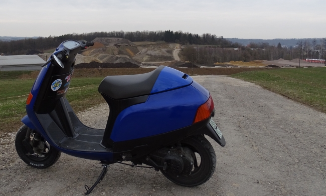

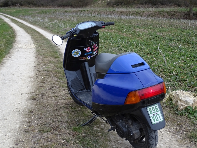

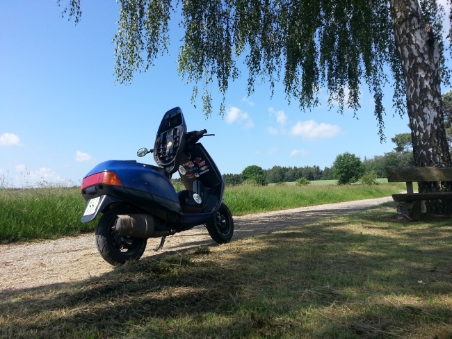

Die Sfera ist jetzt seit knapp drei Wochen auf der Straße und was soll ich sagen: geil
Ich bin bisher zwar nur knapp 150km gefahren, aber jeder einzelne davon ist ein Erlebnis. Das Ding ist hart und bockig, läuft aber auch barbarisch und geht ums Eck wie ein Klappmesser. Genauso hab ich mir das vorgestellt. Ein Tourer ist es definitiv nicht und den Reichweitennegativrekord von Maiks Stalker unterbiete ich spielend, aber was solls.
Heute gings das erste Mal über die Hausstrecke, die kleine Runde über 40km Landstraße sind ein riesen Spaß, aber auch eine Strafe für jeden Komfortfreak und Sofarollerliebhaber. Außerdem hat der Seitenständer in den div. Linkskurven einiges an Federn gelassen, rechtsrum begrenzen aber nur die Reifen.
Kurzum: ich bin sehr zufrieden, nochmal vielen Dank an Maik! prost

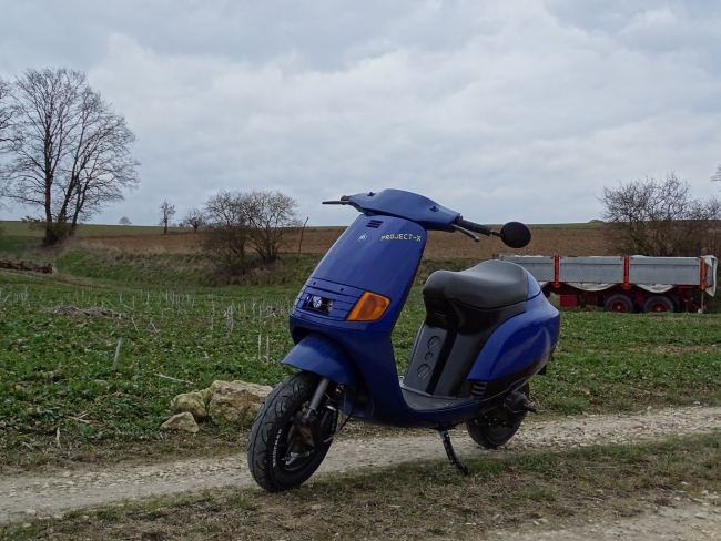

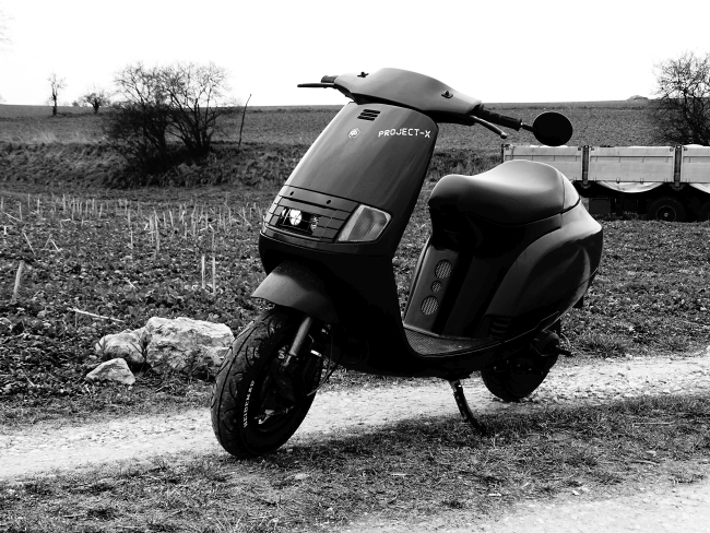

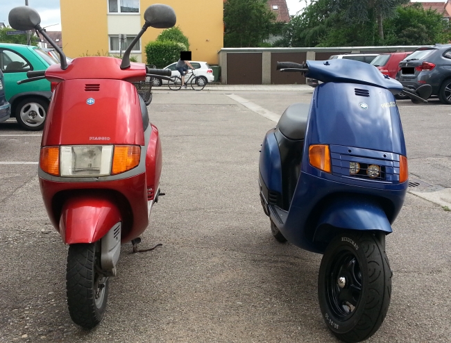

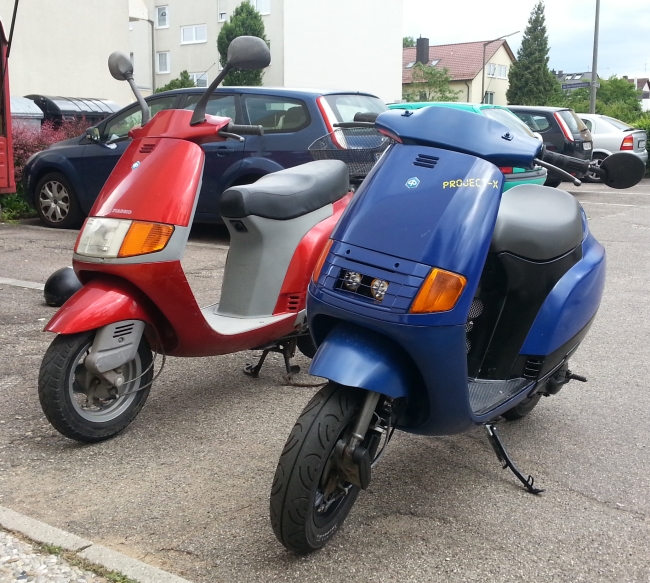

Manchmal wird einem erst klar, wie radikal ein Umbau eigentlich ist, wenn man das Ergebnis mit einem entsprechenden Originalfahrzeug vergleicht. Die Gelegenheit dazu hatte ich heute bei meinem Project X.
Neben den optischen Unterschieden hat sich vor allem gezeigt, wie gut die Gewichtsreduktion dem Roller getan hat. Project X ist etwa 10kg leichter als eine originale Sfera, was sich bei unveränderter Technik in erheblich besserem Kurvenverhalten und leicht gesteigertem Beschleunigungsvermögen offenbart. Die YSS-Federbeine des Customrollers sind dabei bretthart und die kurze Sitzbank ist kaum geeignet, den Komfort zu steigern. Bei Fahrverhalten und Fahrgefühl ist kaum ein krasserer Unterschied denkbar als zwischen diesen beiden Fahrzeugen.
An dieser Stelle nochmal danke an Sybille, die mir ihre Sfera für den Vergleichstest zur Verfügung gestellt hat. War ein sehr interessantes Erlebnis. Im Gegenzug tun jetzt der Scheinwerfer und die Sitzbank der Schlachtsfera in ihrem Roller Dienst, für mich sind diese Teile wertlos, aber hier sind sie gut und sinnvoll verwendet.

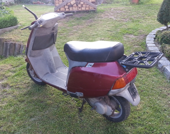

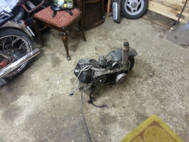

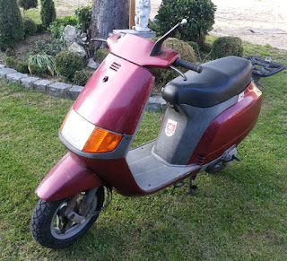

Ich war am Dienstag ja auf Kurzbesuch in Bad Neustadt, hab Peter von der Sferenleiche befreit, die seine Garage verstopfte. Hier noch kurz die Geschichte dazu:

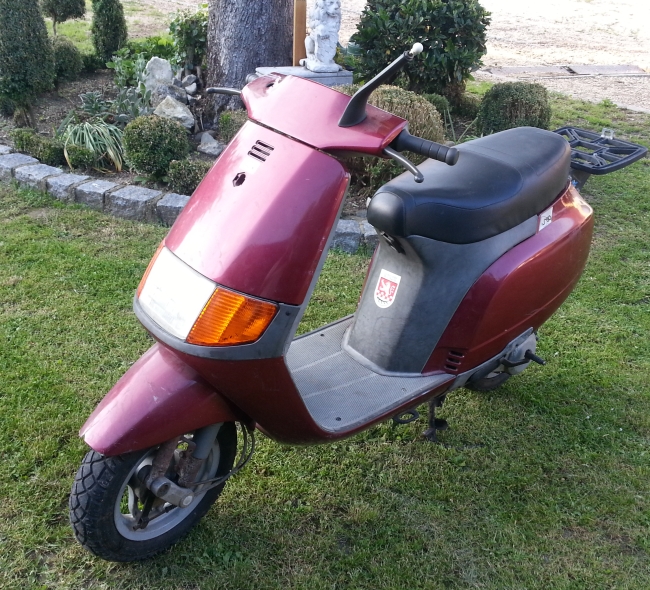

So sehr ich alte Roller mag, manche sind einfach nicht mehr zu retten. So auch der Roller, den ich heute von Peter in Bad Neustadt abgeholt habe.
Die 1993er Sfera NSL ist leider durch einen Unfall so stark beschädigt, dass es nicht mehr sinnvoll ist sie zu retten. Der Rahmen des Fahrzeugs ist mehrfach gebrochen und die  Gabel völlig verzogen.
Es bleibt als einzige Konsequenz also die Schlachtbank, was dank des relativ guten Allgemeinzustands der Maschine, die offenbar nie im Winter gefahren wurde, recht schnell von der Hand ging.
Der Motor wird vermutlich als Einheit in Biancas "Kasperltheater" eingebaut, die Elektronik und der coole Erstserientacho werden in mein Project X einziehen. Außerdem liefert die Sfera einen sehr gut erhaltenen Auspuf für den schnellen Reiter. Wie man sieht, die Teile des Rollers sind schon verplant und der Rest wird sicher auch noch irgendwo und irgendwann Verwendung finden. Mein Teilelager ist jedenfalls wieder gut gefüllt.
Nochmal vielen Dank an Peter, der mir die Sfera überlassen hat.

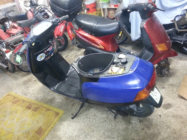

Projekt X nervt mit einem kleinen Elektrikproblem: die Blinker gehen nicht. Das ist nicht nur ärgerlich und ein möglicher Grund für Ärger mit der Ordnungsmacht, es ist auch gefährlich, denn die meisten Kraftfahrer sind es heute nicht mehr gewöhnt, auf Handzeichen zu achten. Darum bin ich mit dem Roller zur Werkstatt gefahren um den Fehler zu suchen.
Bei älteren Piaggios fällt gerne mal der Regler aus, dann funktionieren die Blinker nicht mehr, denn der Blinkerstromkreis läuft über den Regler. Darum habe ich zunächst diesen geprüft und festgestellt, dass er in Ordnung ist.
Letztendlich war die Lösung viel simpler, das Blinkerrelais und einer der Stecker gingen getrennte Wege. Den ausgelullerten Stecker habe ich ersetzt und schon gehen die Blinker wieder. So macht Schrauben richtig Spaß!
Vor allem lässt das Zeit, sich weiter mit der Verwertung von Teilen der Schlachtsfera zu befassen. Diesmal ging es um den Tacho und die Lenkerverkleidung. Letzte hatte ich bei meiner Sfera ja zerschnitten, um den SKR-Scheinwerfer montieren zu können. Ein Umbau der bekanntlich da Versuchsstadium nie verlassen hat. Die Spuren davon waren im Cockpit jedoch noch zu erkennen und die intakte Verkleidung des Schlachtrollers kam daher gerade recht.

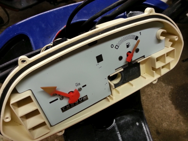

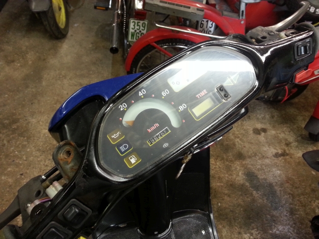

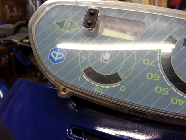

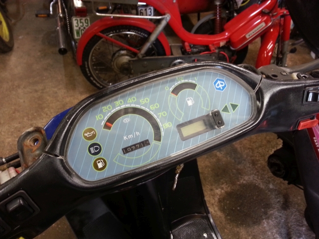

Der "Nadelstreifenlook" des Zweite-Serie Tachos gefiel mir außerdem auch nie so richtig. Darum habe ich gleich noch das dunkle Cockpit der ersten Serie übernommen.
Optisch eine echte Verbesserung und dass die Uhr nicht geht ist eh obligatorisch. Leider funktioniert die Tankuhr jetzt garnicht mehr. Beim alten Tacho schlug sie immerhin noch bis halb aus wenn der Tank voll war. Da ich nicht glaube, dass zwei Tachos den gleichen Fehler haben (Tankuhr defekt), ist wohl der Tankgeber hinüber. Diesen werde ich demnächst prüfen, diesmal war keine Zeit mehr für diesen Eingriff.
Eine intakte Cockpituhr wäre außerdem auch noch ein nettes Gimick, denn eigentlich ist die kleine Digitaluhr ein nettes Feature.

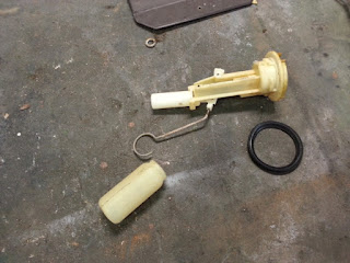

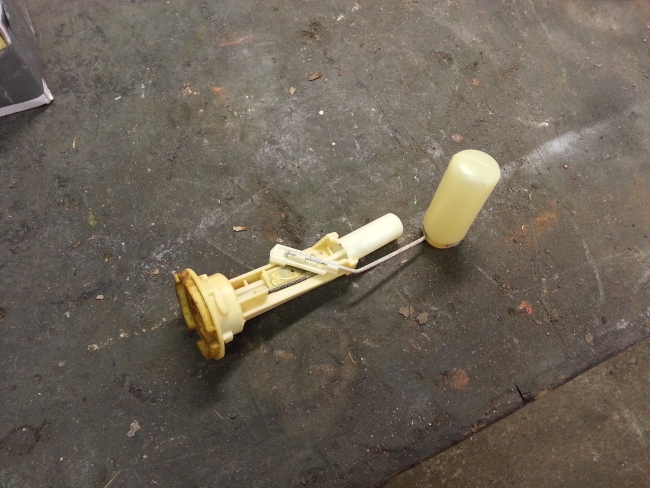

Ich hatte ja bereits berichtet, dass bei meiner Sfera die Tankuhr seit dem Tachotausch nicht mehr funktioniert. Darum habe ich mich heute nochmal über den Roller hergemacht um den Fehler zu finden.
Zunächsteinmal habe ich den Tankgeber, der ja der Hauptverdächtige war, ausgebaut und geprüft. Er funktionierte im ausgebauten Zustand hervorragend.
Mit dem testweise angesteckten alten Tacho schlug die Tankuhr wieder bis zu "voll" Stellung aus. Allerdings nur solange ich den ausgebauten Geber von Hand betätigte.
Im eingebautem Zustand blieb die Nadel der Tankuhr auf "halb" stehen. Ein Problem das mir bekannt war, denn es trat beim alten Tacho ja schon vor dem Umbau auf.
Die Erklärung für dieses Phänomen war denkbar einfach. Der Schwimmer des Tankgebers besteht aus zwei Hälften, die an ihrer Nahtstelle dazu neigen undicht zu werden. In meinen Schwimmer war gerade soviel Treibstoff eingesickert, dass es genügte um ihn nicht mehr als bis auf halbe Höhe aufsteigen zu lassen.
In meinem Fundus hatte ich zum Glück noch einen Tankgeber mit defektem Potentiometer, aber gutem Schwimmer (weshalb ich das Teil überhaupt aufgehoben habe. Damit war dieses Problem gelöst. Das Problem ist bei Piaggiorollern dieser Zeit recht gängig. Aus den vier Tanks von Schlachtrollern (inkl. der Sfera von Peter) die ich rumliegen habe, war kein einziger Schwimmer brauchbar.  Lediglich der lose Geber mit defekter Elektrik (ein sehr seltener Defekt) war hier als Teileträger zu gebrauchen.
Die Tankuhr des neuen Tachos weigerte sich jedoch weiterhin mitzuspielen und verharrte stur auf "leer".
Auch hier hatte ein klassisches Problem alter Piaggioroller zugeschlagen. Das Federwerk der Tankuhr ist bei diesen Instrumenten ab Werk mit einem leichten Fettfilm versehen. Dieses Fett kann mit der Zeit aushärten, was dazu führt, dass sich die Nadel nicht mehr bewegt. Eine Spülung mit Waffenöl und etwas frisches Fett beheben das Problem zuverlässig. So auch in diesem Fall.
Natürlich habe ich den Tacho wieder komplett zusammengesteckt und den Roller zusammengebaut. Jetzt wo alles, bis auf die elendige Cockpituhr, funktioniert besteht ja kein Grund mehr, ihn halb demontiert in der Werkstatt stehen zu lassen.
