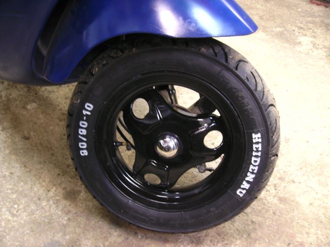

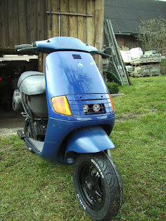

Heute habe ich die Räder der Sfera vom Reifenhändler abgeholt. Mit zwei frischen Heidenau K61 Racer machen die Rundlinge richtig was her, passt vom Stil her perfekt zum Roller und sollte, zumindest auf trockener Fahrbahn, auch gut fahren.
Dass der K61 kein wirklich guter Regenreifen ist, ist bei einem Roller der wohl nur äusserst selten bei schlechtem Wetter fahren wird zu verschmerzen. Die Sfera soll ja ein reiner Spaßroller für schöne Tage werden, da ist dann Optik manchmal wichtiger als Praktikabilität.

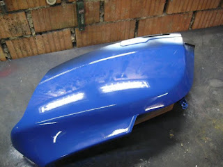

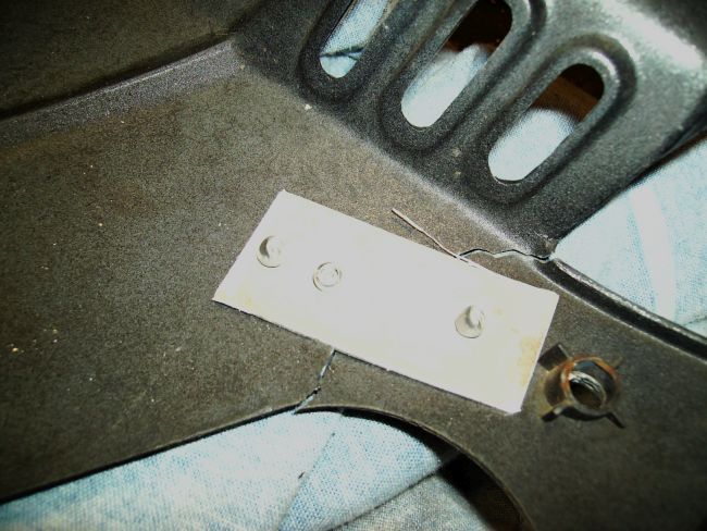

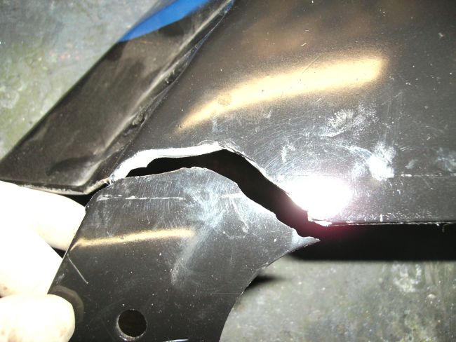

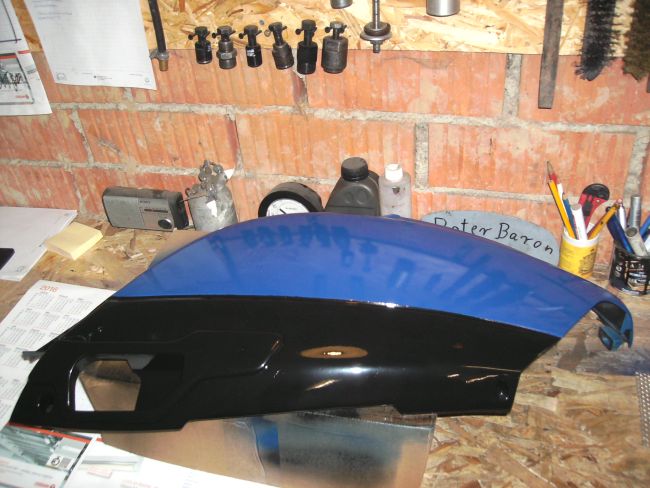

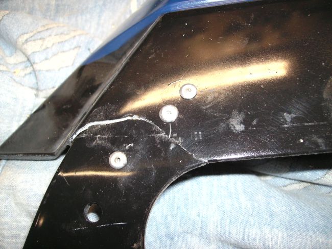

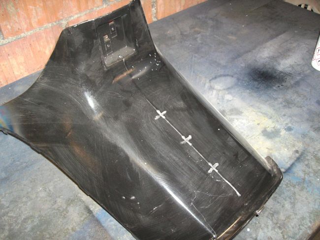

Nachdem die Reifen auf dem Roller waren, wollte ich eigentlich die Karosserie komplettieren. Leider ist mir dabei die linke Seitenverkleidung aus der Hand gefallen und zerbrochen. Also einer jener Vorfälle, bei denen man sich erstmal vor Wut selbst in den Hintern treten möchte.
Was tun? Die Verkleidung ist kaputt und völlig zerkratzt, so kann sie unmöglich an den Roller. Eine andere, gebrauchte Seitenverkleidung kaufen ist als langfristige Lösung wohl unausweichlich, aber der Roller soll ja auch fertig werden. Nun ist die Schadstelle glücklicherweise an einem Ort, der nicht direkt im Blickfeld liegt, also kann es auch erstmal eine Reparaturlösung sein.

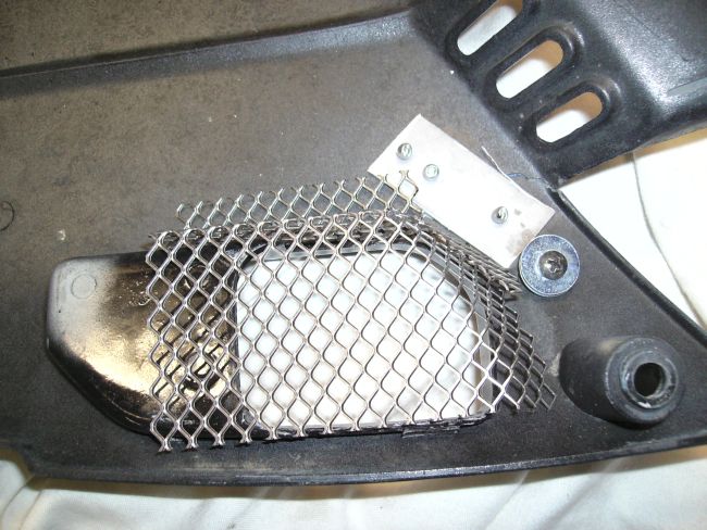

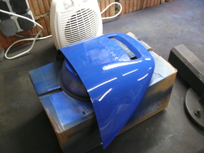

Bewährt hat sich in solchen Fällen, den Schadhaften Bereich mit einem Alublech zu hinterlegen und dieses mit Blindnieten zu befestigen. Natürlich muss jetzt noch das Verkleidungsteil neu lackiert werden, durch die Zweifarbigkeit der Seitenteile etwas aufwändiger.
Geschliffen ist es natürlich schnell, dafür muss jetzt halt erstmal der blaue Decklack trochnen, damit ich diesen abkleben und den schwarzen Bereich nachspritzen kann.

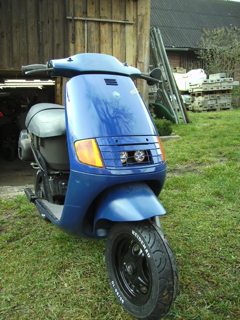

Zum Schluss konnte ich dann der Versuchung nicht wiederstehen, den Roller vor die Werkstatt zu schieben und mal Fotos bei Tageslicht zu machen.
Also mir gefällt was ich da sehe ...

Nach der Pleite mit dem Seitenteil ging es heute an der Sfera weiter. Die neue Lackierung der Verkleidung war trocken, es war also an der Zeit, sich auf die letzten Feinheiten zu stürzen.

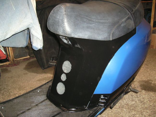

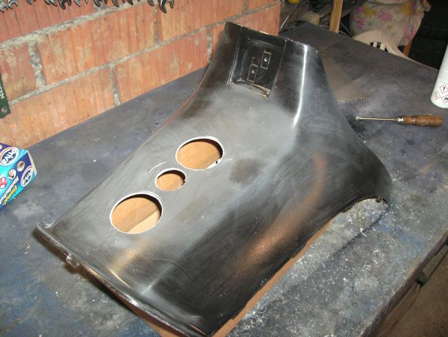

Was mich bei diesen Rollern immer etwas stört, ist die große, nackte Fläche der "Wartungsklappe" unter der Sitzbankspitze. Das Teil ist praktisch und erfüllt seinen Zweck, keine Frage, es sieht aber auch irgendwie seltsam billig aus, ein großer Plastikfetzen ohne besonderes Feature einfach.
Nun soll die Optik der Sfera ja ganz bewusst Anleihen bei Styling klassischer Rennroller der 90er Jahre nehmen. Bei Piaggio-Racern in dieser Zeit, wurde bisweilen ein Zusatzkühler im Hohlraum vor dem Zylinderblock montiert, um diesen mit Luft zu versorgen, waren Belüftungslöcher in diesem Bereich recht verbreitet.
Bei einem luftgekühlten Motor sind diese natürlich sinnlos, aber mir gefällt die Optik. Typisch 90er darf natürlich feinmaschiges "Renngitter" in diesem Bereich nicht fehlen.
Ähnlich wie mein Lenkerspiegel ist das sicher nicht jedermanns Sache, mir gefällt es aber.
Für das kleine Problem der Nabendeckel, die neu nicht mehr zu einem vernünftigen Preis zu bekommen sind, habe ich außerdem eine Lösung im großen Piaggiobaukasten gefunden.
Die Metallnabendeckel der PX Lusso (dort für das Hinterrad vorgesehen) passen bei der Sfera ganz hervorragend an beiden Rädern. Auch so ein kleines Detail, das mir richtig gut gefällt.

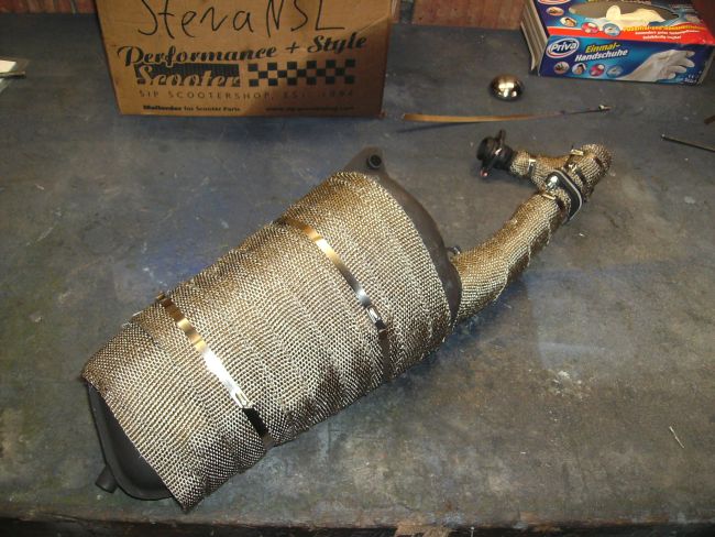

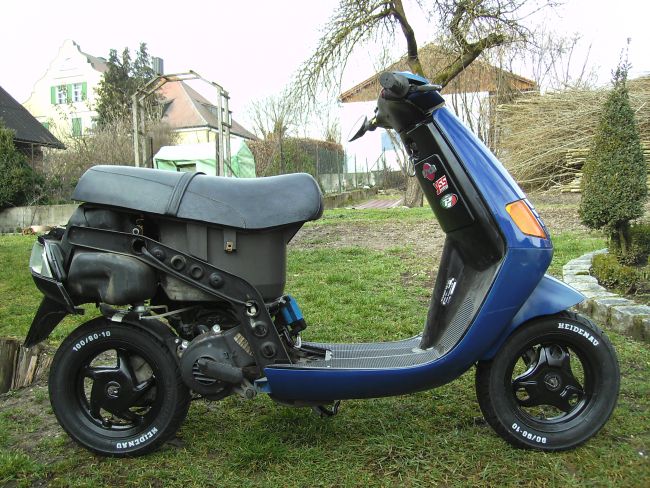

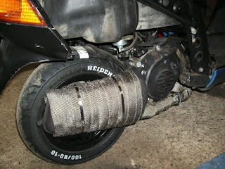

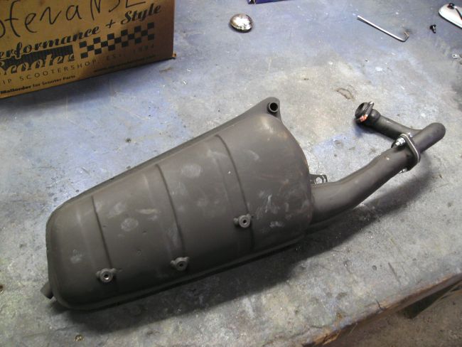

Gestern waren die letzten Teile für die Sfera in der Post. Der Auspuff und das Wickelband waren die letzten Teile, die nötig waren um den Roller endgültig fahrtauglich zu machen.
Wie man sieht ist die Wahl auf den ultimativen Klassiker gefallen: ein Sito Plus wird absofort die Abgase des Rollers entsorgen. Allerdings tut er dies nicht, wie normalerweise üblich, durch einen Hitzeschild aus Plastik abgeschirmt. Auch an dieser Stelle sollte es beim Project X etwas Besonderes sein, darum habe ich den Auspuff mit klassischem Hitzeschutzband eingewickelt.
Auch dies ist natürlich wieder so eine Sache, an der sich die Geister scheiden werden. Mir gefällt die Optik einfach, auch wenn es natürlich aus technischer Sicht schwachsinnig ist, den Auspuff eines Fuffirollers zu behandeln.
Nachdem der Auspuff dran war, habe ich noch die Soziusfußrasten entfernt, da der Roller als Einsitzer typisiert werden soll, brauche ich diese nicht.

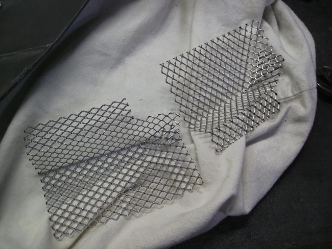

Natürlich hinterlassen die fehlenden Fußrasten wieder unschöne Löcher in der Verkleidung. Noch ein Einsatzort für das Lösungsmittel Nummer eins bei Stylingproblemen an einem Roller der im Stil der 90er aufgebaut wird: Racinggitter!
Diese Teile zu formen ist sogar eine kleine Herausforderung, zumindest schwieriger, als die simple Vergitterung der Löcher in der Wartungsklappe.

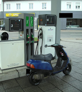

Soweit zusammengebaut, war es an der Zeit, den Roller zum ersten Mal zu fahren! Ein besonderer Moment, vor allem bei einem Fahrzeug, das ich bisher nur ein paar Meter auf dem Hof der Werkstatt fahren konnte. Glücklicherweise hatte ich heute Zugriff auf ein rotes Versicherungskennzeichen und konnte den Roller somit einige Kilometer probieren. Trotz Regenwetter ein wunderschönes Erlebnis! Die Sfera läuft hervorragend, zieht sauber durch und ist von einer fast unglaublichen Laufruhe. Ein absolut gelungener Roller, ich bin begeistert.
Auch den ersten Tankstopp hat der Roller heute gesehen, bevor es, gründlich eingesaut, zurück zur Werkstatt ging. Hier zeigte sich dann auch gleich ein kleiner Nachteil des Hitzeschutzbandes im Alltagsbetrieb: das Zeug zieht Wasser!
Der Roller rauchte dermaßen, dass die Nachbarin besorgt ankam und dachte, das Fahrzeug habe Feuer gefangen. Egal, eine kurze Erklärung später war sie beruhigt und ich konnte dei Sfera wieder in die Garage schieben. Einige Kleinigkeiten müssen noch erledigt werden, dann kann ich den Roller zum Saisonstart am 1. März versichern.

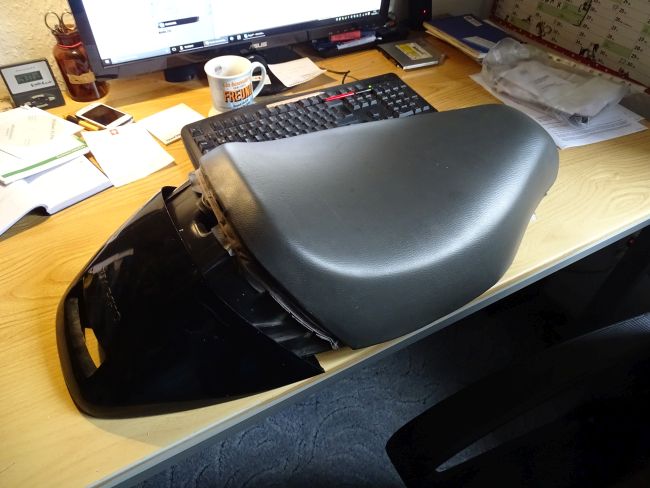

Dafür, dass ich den Höcker in schwarzem Originallack überlackiert habe, werden ich die Originallackfetischisten sicher hassen, aber es musste einfach sein. Ein schwarzer Höcker auf einem blauen Roller geht einfach nicht.
Die eigentliche Montage der Sitzbank ist sehr unspektakulär und rechtfertigt eigentlich keinen eigenen Post. Aber es ist einfach etwas besonderes, einmal ein solch rares Teil in den Fingern zu haben.
Außerdem sieht es, man möge mir die Wortwahl verzeihen, einfach oberaffenschweinemäßig geil aus.
Die Einmannbank rundet den Roller buchstäblich ab, so gefällt mir das Sferaheck deutlich besser, als mit der normalen Zweimannsitzbank.
