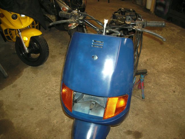

Die Idee mit der SKR-Front (für die hoffentlich bald die Teile kommen) lässt mich nicht mehr los. Darum habe ich heute mal ein bisschen mit den Plastikteilen der Sfera herumgespielt.

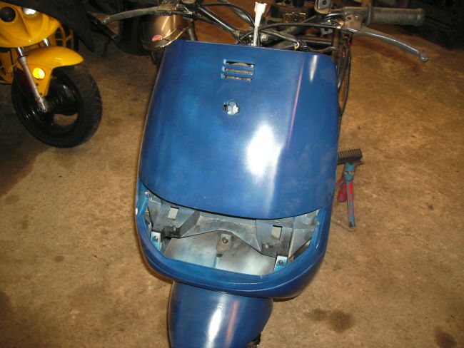

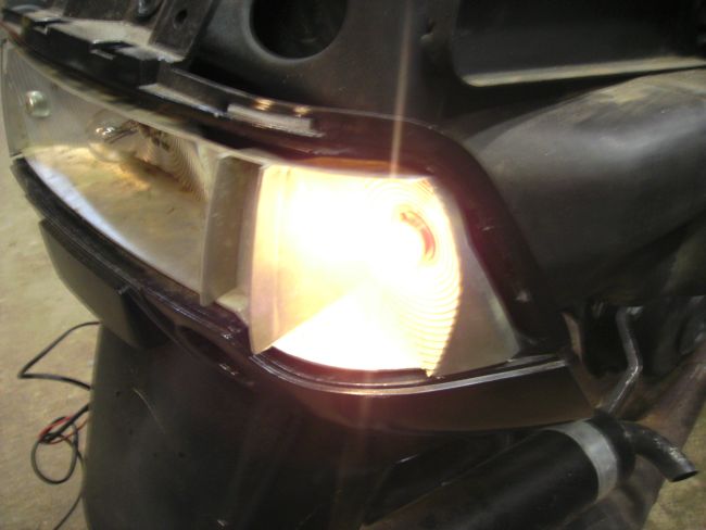

Ohne Lampeneinheit komplett montiert wird klar, dass die Sferafront wirklich extrem vom Leuchtenband der Scheinwerfer-Blinker-Kombination dominiert wird. Speziell ohne die Lenkerverkleidung wird deutlich, dass der Scheinwerfer fast ein drittel der Frontfläche einnimmt.
Setzt man nun die Blinker ohne den Scheinwerfer in die Öffnung harmonisiert sich das Bild irgendwie.
Der SKR-Kühlergrill sollte hier gut kommen, der Scheinwerfer oben im Lenker bricht es auf. Mal sehen wie viel Anpassungsarbeit da noch notwendig sein wird. Die Blinker haben ohne den Scheinwerfer, an den sie normalerweise angeclipst werden, jedenfalls keinen Halt. Ich habe ehrlich gesagt keine Ahnung wie das beim SKR gelöst ist, aber ich werde es hoffentlich bald lernen.

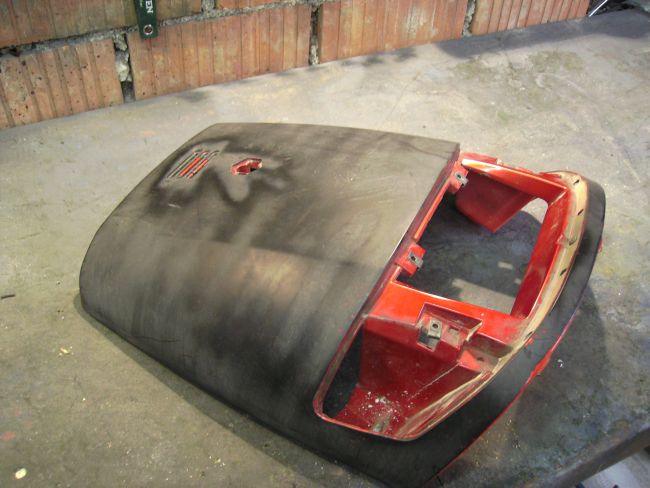

Heute war endlich die SKR-Frontmaske für die Sfera in der Post. Natürlich konnte ich die Füße nicht stillhalten und habe mir das Teil gleich mal genauer angesehen, denn Zeit für eine Testmontage war leider nicht mehr.
Gut, der Zustand ist jetzt nicht der Burner, aber der grintige Spraydosenlack ist wurscht, denn das Trumm wird eh Marineblau, an der Farbwahl für das Projekt hat sich ja (noch?) nichts geändert. Darum gehts auch nicht und beim Preis des Teils war dieses Detail auch wurscht.
Der "Kühlergrill" wird einfach nur mit zwei Schrauben gehalten, dahinter verbirgt sich, anders als bei der Sferafront, kein klaffendes Loch sondern eine Struktur die auch die Blinker aufnimmt.
Die Chance das mit vertretbarem Aufwand in die Sfera einzupassen ist recht niedrig, das würde vermutlich zu einer GFK-Orgie ausarten. Allerdings bringt micht die Grundform des SKR-Brockens zum Nachdenken. Irgendwie beschleicht mich der Verdacht, dass dieses Verkleidungsteil 1:1 an die Sfera passen müsste, was natürlich vieles einfach gestalten würde. Wenn das für die Lenkermaske, die ebenfalls dabei war, ebenso gilt, dann geht dieser Umbau kaum noch als Customizing durch sondern ist eher Stecktuning. Trotzdem kann ichs kaum abwarten bis ich in die Werkstatt komme und das Trumm mal an den Roller halten kann.

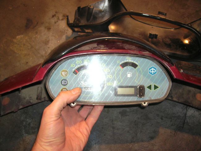

Das Problem ist aber, wie bereits erwartet, die Tachoverkleidung. Diese passt auch mit einer groben Modifikation nicht, denn sie ist schmaler als das SKR-Teil.
Es gibt jetzt im Grunde zwei mögliche Lösungswege: Zum einen den Umbau auf den Tacho und die Verkleidung des SKR oder das weitere Anpassen der vorhandenen Bauteile. Ich werde wohl diesen Weg beschreiten und habe dafür auch schon ein paar Ideen.
Vermutlich werde ich dazu das Cockpit ziemlich weitreichend umgestalten, ein paar Ideen dazu habe ich schon, man darf also gespannt sein. Aktuell gefällt mir die Richtung in die sich das Projekt entwickelt aber schon ganz gut.

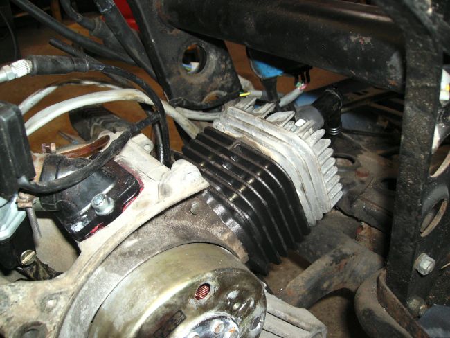

Vor ein paar Tagen war endlich der neue Zylinder für die Sfera in der Post. Ein wichtiger Meilenstein, denn damit war es endlich möglich den Motor zu testen.
Einige werden jetzt sicher die Nase rümpfen. Warum baut der Kerl in den Roller so einen Billigzylinder ein? Ganz einfach: weil die Teile bei mir bisher immer gut funktioniert haben, auch dieses Exemplar ist, in Sachen Verarbeitungsqualität und Passung, dem Serienteil absolut ebenbürtig! Außerdem ist dieser Originalnachbau vermutlich nicht das Ende der motorischen Evolution dieses Fahrzeugs, aber erstmal muss es überhaupt laufen.
Nach dem Zusammenbau war dann auch genau dies das Problem: Der Motor springt mit Bremsenreiniger sofort an, geht aber aus sobald dieser verbraucht ist. Ursache dafür ist mit großer Wahrscheinlichkeit der windige Chinavergaser der zur Zeit montiert ist. Mit diesen Billigvergasern hatte ich ja schon beim Mülleimer große Schwierigkeiten. Darum ist der nächste Schritt jetzt erstmal den Chinaversager zu verschrotten und einen Originalvergaser zu besorgen.

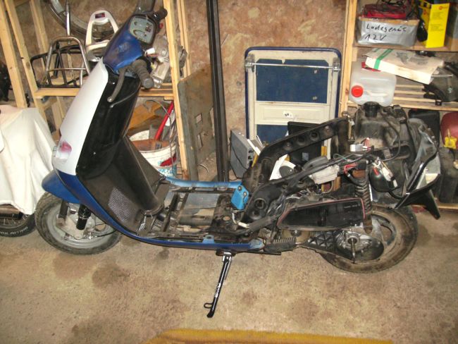

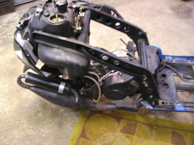

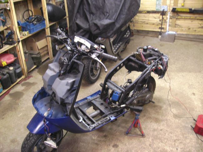

 Um einen Roller komplett neu aufzubauen sind nicht nur große Aktionen, mit gut sichtbaren und daher fotogenen Ergebnissen notwendig. Es ist vor allem der Kleinkram für den viel Zeit drauf geht. Mit solchen Dingen habe ich mich heute bei der Sfera befasst.
Zunächsteinmal musste die Elektrik des Rollers entwirrt werden. Glücklicherweise ist der Kabelbaum unverbastelt, dennoch funktionierte einiges nicht. Neue Bremslichtschalter und ein Blinkerschalter behoben erstmal die gröbsten Defekte. Die Blinker funktionieren jedoch immer noch nicht, denn das Relais ist defekt und natürlich war kein passendes im Fundus.
Sichtbar und fotografierbar ist nur eine einzige Elektroarbeit, die ich heute am Roller erledigt habe: Der Kabelbaum des Anlassers, denn ich weglassen möchte, habe ich entfernt.
Es ist schier unglaublich, dass mit "dem bisschen Kleinzeug" mal eben zwei Stunden zu verbringen sind. Dennoch blieb genug Zeit um die SKR-Front etwas vorzeigbarer zu machen. Zum ordentlich lackieren ist es in der Werkstatt jetzt zu kalt, aber grundieren kann man immerhin.
Zwar werde ich den, durch die Kälte sicher ziemlich rotzigen, Primer auch nochmal schleifen müssen, die graue Beschichtung ist aber für die notwendigen Änderungen an der SKR-Maske besser als das fleckige Mattschwarz. Die Formen sind so deutlicher zu erkennen und damit ist leichter zu erkennen, wie und was verändert werden muss.

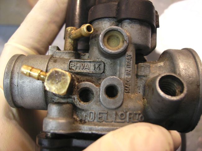

Gestern war der Vergaser für die Sfera in der Post und natürlich konnte ich der Versuchung nicht wiederstehen ihn gleich zu testen.
Der Vergaser stammt, angeblich, aus einem Runner, ist jedoch die Version DD, also mit manuellem Choke. Dennoch war bereits ein elektrischer Choke für Piaggio angebaut, was mir natürlich nur recht sein kann. Ich habe den Vergaser dann nur grob gereinigt und dabei festgestellt, dass bereits die richtigen Düsen für eine originale NSL eingebaut waren. Manchmal muss man halt doch Glück haben.
Vor dem Einbau des Vergaser habe ich noch etwas Pflichtprogramm absolviert und die Kühlturbine mit Haube montiert sowie den "Testauspuff" angebracht. Testauspuff deshalb, weil der alte ZX nicht an die Sfera passt (Verkleidung) und außerdem vom Zustand her so schlecht ist, dass er auf keinen Fall als Dauerlösung geeignet ist. Als Schutz gegen Gehörsturz bei einem Motortestlauf ist er jedoch zu gebrauchen.
Mit dem neuen Vergaser sprang der Motor dann sofort an. Er läuft ruhig, nimmt sauber Gas an und zeigt keinerlei Anzeichen irgendwelcher Motorprobleme.

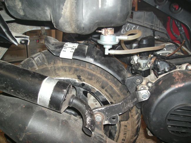

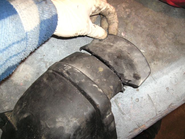

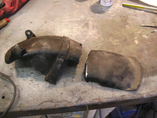

Der Innenkotflügel der Sfera steht unnötig weit nach hinten über. Das stört beim Ausbau des Hinterrades ebenso wie es meiner Meinung nach die Optik negativ beeinflusst. Sicher, ein Spritzschutz für den Motor macht Sinn, aber warum muss er so schwülstig sein? Raus damit!
Wie man sieht, habe ich hier nicht lange gefackelt. Das überlange Ende fiel der Flex zum Opfer, allerdings will ich auch kein stumpf abgesägtes Teil unter dem Roller haben. Die leichte Schwingung am Ende des Kotflügels sieht nicht nur gut aus, sie macht auch technisch Sinn und verhindert ein zuschlammen.
Passend abgelängt und zugeschnitten kam das Endstück darum wieder dran. Die Verbindung mit Blindnieten und Alublechen ist wohl stabiler als es das Teil im Originalzustand war, bei den Lackierarbeiten im Frühjahr wird dann hier noch etwas schwarze Farbe abfallen, dann sieht es gut aus und gefällt mir erheblich besser.

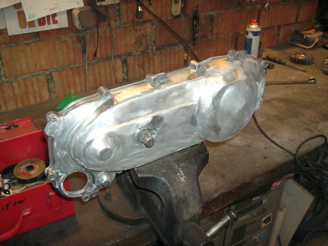

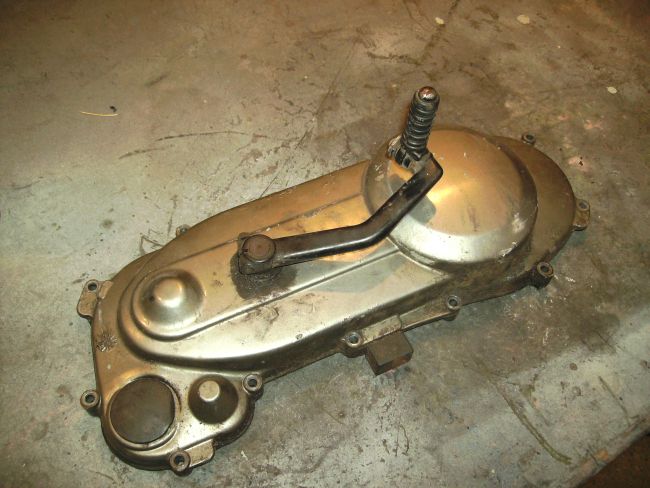

Heute bot sich mir die rare Gelegenheit über Mittag für kurze Zeit in der Werkstatt vorbei zu schaun. Nicht viel Zeit, aber immerhin genug um ein paar Detailarbeiten auszuführen. In diesem Falle war es der Variodeckel der Sfera, der dringend etwas Zuwendung brauchte.

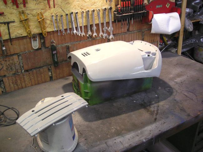

Wie üblich hatten Alufraß und Straßendreck dem Teil ziemlich zugesetzt, jedoch nicht so schlimm, dass über einen neuen Decken nachzudenken lohnt. Zunächsteinmal musste jedoch die Drahtbürste ran.
Nach der ordentlichen Reinigung zeigte sich das Teil frei von Rissen, Ausbrüchen und anderen Problemstellen. Eine Ideale Basis also, um daraus ein schönes Teil für einen schönen Roller zu stricken.
Bei einem technisch seriennahen Fahrzeug eigentlich unnötig, sind Kühl- und Erleichterungsbohrungen in der Abdeckung der Kupplungsglocke doch ein klassisches Stilmittel im Rollertuning. Die Sfera soll bewusst an klassische Rennroller der 90er Jahre erinnern, daher musste dieses Detail einfach sein.
Wie schon bei der Frontmaske gilt auch hier: zum Lackieren ist es zu kalt, aber Primer geht, auch wenn man sicher nochmal drüberschleifen muss. So lässt sich mit dem Teil doch gleich viel angenehmer arbeiten.

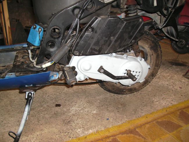

Zu den Dingen, die ich bei der Sfera ersatzlos gestrichen habe gehört der Hauptständer. Normalerweise bin ich ja kein Fan von Rollern ohne dieses  Teil, aber hier passt er einfach nicht ins Konzept. Darum lehnte der Roller bisher immer am Regal oder war mit Unterstellböcken abgestützt. Im Rahmen der letzten Ersatzteilbestellung habe ich deshalb noch einen Seitenständer geordert.
Nichts spektakuläres, aber doch eine Erleichterung im Umgang mit dem Fahrzeug. Allerdings sind sämtliche Seitenständer die für 10"-Piaggios angeboten werden zu lang. Warum auch immer, die Hersteller schaffen es einfach nicht Ständer zu bauen auf denen die Roller richtig sicher stehen. Darum war auch hier Nacharbeit nötig.
Die übliche Rosskur mit dem Gasbrenner und einigen nachdrücklichen Hammerschlägen sorge dann für sicheren Stand. Natürlich muss der Seitenständer jetzt auch beilackiert werden, da aber eh noch ettliche Lackarbeiten an der Sfera anstehen ist das nicht so schlimm.

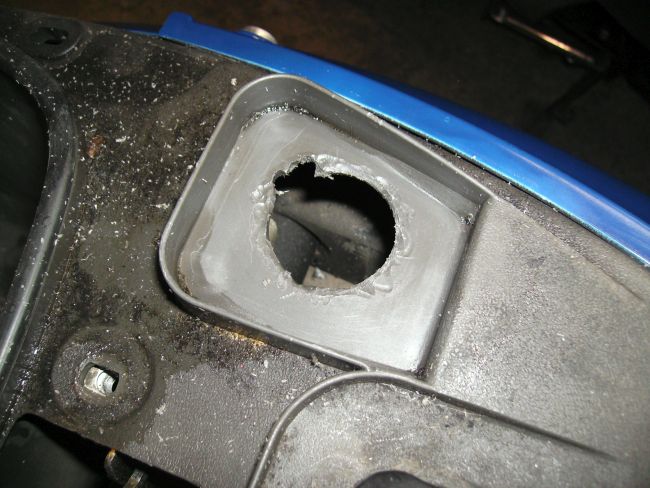

Da der Roller keine Getrenntschmierung mehr hat, war in der Helmfachwanne ein hässliches Loch. Dieses zu beseitigen war der nächste Arbeitsschritt. Zunächst habe ich den "Kragen" für die Dichtung des Öltankdeckels weggedremelt.
Mit der so entstandenen glatten Fläche kann man was anfangen, ein passend zugeschnittenes Stück Alublech annieten zum Beispiel.
Das Loch ist somit ordentlich verschlossen, ein Detail weniger das mich stört. Außerdem habe ich den Roller mal gründlich abgestaubt und ans Tageslicht geschoben, mit der provisorisch montierten Heckverkleidung sieht er schon wieder recht ordentlich aus.

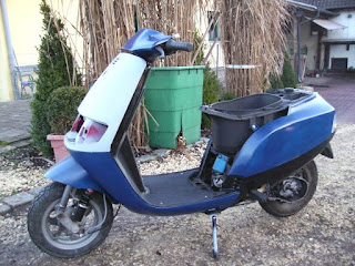

Die Sfera ist auf jeden Fall auf dem richtigen Weg. Im neuen Jahr kann ich hier mit einer gesunden Basis weiterschrauben, denn für dieses Jahr ist wohl erstmal schluss. Die Weihnachtswoche steht bevor und da gibt es auch für mich wichtigeres als Rollerbastelei.

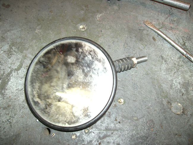

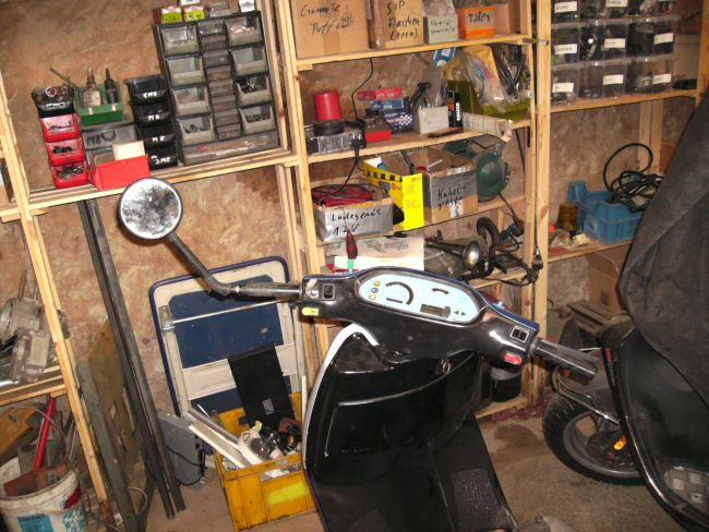

Die Sfera soll unbedingt einen Lenkerendenspiegel bekommen, allerdings ist das mit den käuflichen Modellen bei der NSL nicht so ganz einfach.
Das Foto zeigt das Problem: der Lenker ist an den Enden mit Stahlstopfen verschlossen, diese dienen wohl als Trillergewichte gegen Lenkerflattern. Was macht man also, wenn man trotzdem einen Lenkerendenspiegel haben will? Man baut einen!
Die krude Testmontage zeigt, dass es mir relativ einfach gelungen ist ein Gewinde M8 in das Trillergewicht zu schneiden. Da M8 eine übliche Größe für Spiegelgewinde bei Rollern ist, lässt sich so grundsätzlich ein beliebiger Rollerspiegel, hier ein Exemplar aus meinem Fundus, montieren. Natürlich sieht die Montage eines normalen Spiegels an dieser Stelle mehr als nur merkwürdig aus.
Beim Anhalten wird aber schon deutlich wie mein eigentlicher Plan aussieht. So gefällt es mir, also ran an die Eisensäge.
Nach der Säge darf sich dann noch der Gewindeschneider am Spiegel austoben.
Mit dem M8-Gewinde kann der Spiegel dann montiert werden.
Ich bin mir sicher, dass diese Lösung nicht jedermanns Geschmack treffen wird. Aber mir gefällt sie, denn der Spiegel ist nicht nur da wo ich ihn haben will, er stört auch die Linie des Lenkerdeckels nicht und dieses Exemplar hat sogar eine Zulassung.

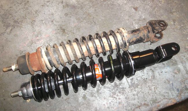

3. Januar 2016 - 00:46
Das Problem was ich sehe ist, dass alle Dämpfer für das gleiche Gewicht konstruiert wurden. Man kann sie nur im Federverhalten verändern (härter/weicher), indem man die Federvorspannung erhöht oder senkt. Das hilft aber nicht gegen eine stärkere Beladung. Was wir brauchen sind Stoßdämpfer mit verstärkten Federn. Nur woher nehmen, wenn man eigentlich eine ABE braucht.
wah
3. Januar 2016 - 10:32
Schau dir mal mein Vergleichsfoto der hinteren Federbeine an. Da siehst du, dass die Feder des YSS anders ist als die des Originalteils. Zum einen ist es eine progressive Feder und zum anderen ist der Federdraht dicker, was eine höhere Federrate (sprich: härter) anzeigt.
Die ganzen einfachen Sportfederbeine funktionieren grundsätzlich alle über höhere Federraten, denn es geht primär darum, ein aufspringen des Hinterrades in voller Schräglage zu verhindern (ein Kernproblem fast aller Rennroller). Das du die Feder dann noch weiter vorspannen kannst (und somit die Druckstufe veränderst) ist dann eigentlich schon reine Spielerei.
Peter kann beim Like noch auf einen weiteren Trick zurückgreifen: Federbeine für Roller mit nur einem Federbein haben grundsätzlich eine höhere Federrate als solche mit zwei.
