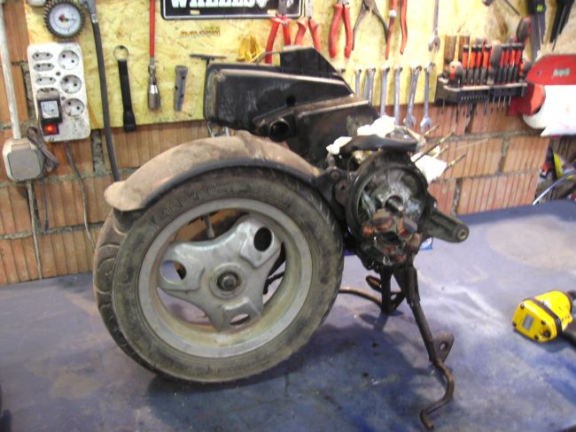

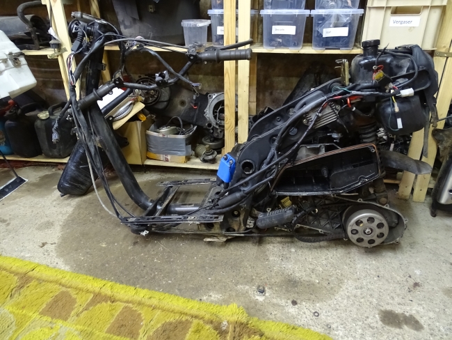

Natürlich habe ich sofort begonnen den Roller zu zerreißen um mir ein Bild vom Zustand zu machen. Die Sfera ist bekannt dafür, dass sie unterm Plastikkleidchen richtig gemein rosten kann, hier ist jedoch alles in Ordnung. Etwas Oberflächenrost an unkritischen Stellen, mehr nicht. Außerdem konnte ich dem Motor bereits erste Lebenszeichen entlocken, es scheint also grundsätzlich alles zu passen. Das der Roller nicht vollständig und teilzerlegt ist stört hingegen nicht weiter, eine weiße Leinwand zum austoben halt.
Zugegebenermaßen sieht der aktuelle Istzustand eher nach Schrottplatz denn nach Customshop aus, aber so ist alles zugänglich und ich kann gut an der Mechanik des Rollers arbeiten. Einziges Opfer bisher ist der Hauptständer, dieser war rettungslos vergammelt und kam direkt in den Schrott. Glücklicherweise hatte ich noch einen guten gebrauchten 10"-Ständer für Piaggioroller rumliegen, dieser kam direkt an die Sfera.

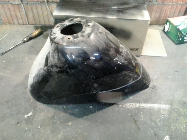

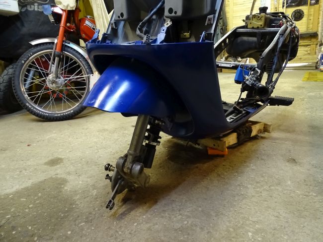

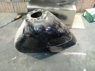

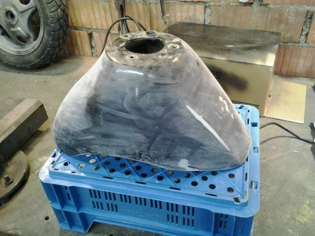

Der Vorderradkotflügel der "Project X" Sfera war, wie häufig bei diesen Rollern, an der Kante angebrochen. Eine Reparatur dieses Teils unterbleibt meistens, denn zur Demontage des Kotflügels muss die komplette Gabel raus. Da diese aber eh ausgebaut ist, war es kein Problem den Kotflügen aufzuarbeiten.
Natürlich könnte man den beschädigten Kotflügel einfach ersetzen, aber das würde nichts an der etwas schwülstigen Form des Teiles ändern. Also: Griff zum Winkelschleifer und ein bisschen was abtrennen.
Zugegeben, auf den Fotos kommt der Unterschied nicht wirklich zur Geltung, aber in der Praxis gefällt mir das Teil jetzt viel besser. Da der zerschrammte Lack nicht bleibt, habe ich das Teil dann gleich noch abgeschliffen.

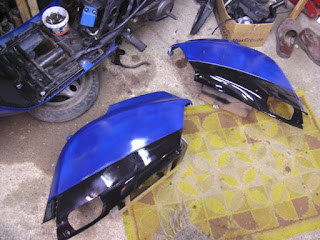

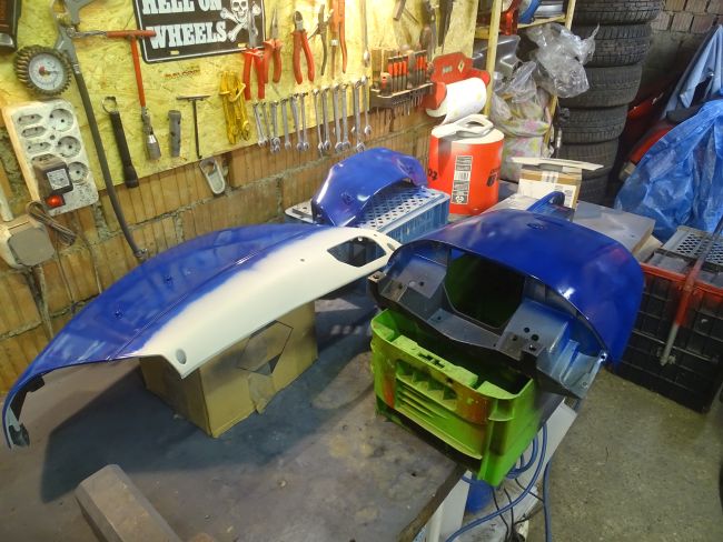

Die Farbe der Wahl für meine Sfera wird Königsblau aus der Farbpalette der Belton-Lacke. Eine Farbe die ich schon wiederholt benutzt habe, unter anderem beim "Kasperltheater". Mag langweilig sein, aber mir gefällt das dunkle Blau einfach.
Bevor ich das Plastikkleidchen der alten Italienerin aber umfärben konnte, mussten zunächst noch einige Schleif- und Veränderungsarbeiten durchgeführt werden. Ich will den Roller nämlich ohne die Spiegel fahren, die original oben auf den Lenker geschraubt werden. Mir gefällt das einfach nicht, denn es zerstört den glatten, technischem Look der Sfera. Eben jener "kalte Maschinenstyle" gefällt mir an diesem Roller. Immerhin war die Sfera am Anfang der 90er Jahre der Neubeginn für Piaggio. Der erste moderne Roller und das Ende der Vespa-Monokultur. Zum Industrielook passen sichtbare Schrauben, daher habe ich die Spiegellöcher in der Lenkerverkleidung nicht zugespachtelt sondern mit Metallplatten und Schrauben verschlossen, die dann mitlackiert wurden.
Natürlich muss dann später wieder ein Spiegel an den Roller. Derzeit bin ich mir noch nicht sicher, wie ich das mache. Klar ist nur: nicht oben auf den Lenker, das sieht einfach grausig aus und versaut den ganzen Hobel. Erst recht wenn man ihn ohne Windschild fährt, wie ich es bei diesem Fahrzeug plane.
Die restlichen Schleif- und Lackierarbeiten waren dann nur (zeitaufwändige) Routine. Die glatten Flächen der Sfera sind zwar gut schleifbar, allerdings war der Roller doch extrem zerschrammt.
Die Unterbodenverkleidung und das Beinschildinnenteil sind auch schon wieder an ihrem Platz. Hintergrund ist, dass der Unterboden nur ohne Gabel demontierbar ist und das Beinschildinnenteil seine genaue Position bestimmt. Die Gabel ist zur Zeit aber nur lose in den Roller gesteckt, der Ideale Zeitpunkt also um diese Teile auszurichten und zu montieren. Nach meinem Urlaub will ich die Gabel überholen und mit einem neuen Lenkkopflager einbauen, da müssen diese Bauteile vorher sitzen.

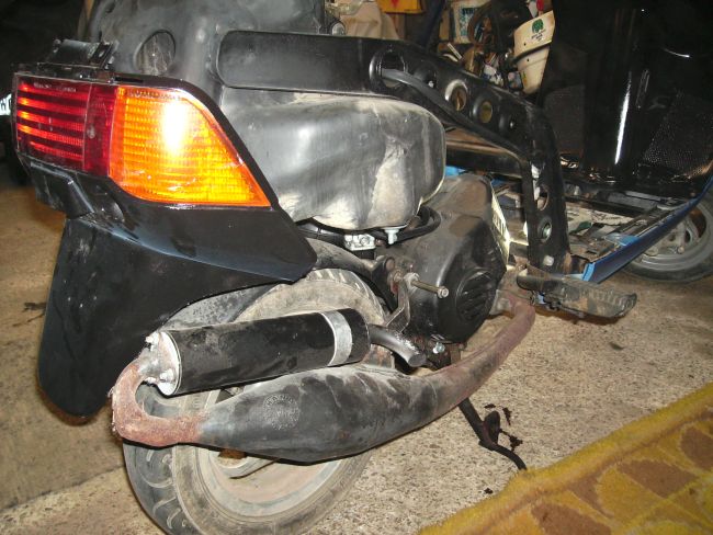

Da der ursprünglich montierte Auspuff unrettbar hinüber ist, habe ich heute zu testzwecken (ich will ja nicht taub werden) einen alten ZX angeschraubt, der seit Jahren in der Werkstatt rumliegt. Das Ding ist zwar keinesfalls der endgültige Auspuff für den Roller, aber zum testweise anlassen ohne Gehörschaden taugt er.
Tatsächlich ist es mir dann auch gelungen den Motor zu starten, er hat jedoch kein Standgas und dreht auch nicht hoch wenn man den Gashahn öffnet. Bei Vollgas tuckert er nur knapp vorm ausgehen vor sich hin, kein gutes Zeichen.

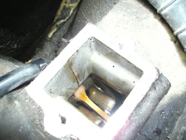

Also habe ich zunächst den Ansaugstutzen und den Membranblock ausgebaut, der Blick in die Kurbelkammer offenbarte dann einen regelrechten Ölsee. Bei Piaggiomotoren ist dies sehr selten, denn die Ölpumpe kann hier nicht in das Kurbelgehäuse lecken, eigentlich kann dies nur passieren, wenn der Motor mit Zweitaktmischung betrieben wurde und abgesoffen ist. Das Benzin verdunstet nach einiger Zeit, das Öl jedoch nicht. Meine Laune wurde entsprechend immer schlechter, denn dies ist auf jeden Fall ein Zeichen für ein größeres Motorenproblem.
Pauschalverdächtiger in solchen Fällen sind die Wellendichtringe an den Kurbelwellenstümpfen. Meistens der auf der Zündungsseite, daher habe ich dann die Zündung ausgebaut. Dies schreibt sich leicht, war aber ein vierstündiger Kampf mit den total verrotteten Schrauben der Gebläsehaube. Zuletzt habe ich dann die, ohnehin beschädigte, Haube zerstört und versucht die Schrauben mit der Zange auszudrehen, dabei sind sie natürlich alle abgerissen. Die Schrauben für den Hallgeber sitzen ebenfall unlösbar im Gehäuse, hier werde ich wohl zu rabiateren Mitteln greifen müssen. Immerhin war es möglich, den Zündanker zu lösen und soweit zur Seite zu schieben das der Wellendichtring sichtbar wurde. Das erstaunliche dabei: er ist neu, sogar ein hochwertiges Teil aus Viton.
Sauber und Trocken ist er auch, hier ist alles in Ordnung. Dass der Motor an der Zylinderfußdichtung etwas sabbert ist bei den alten Piaggios oft der Fall und meistens unkritisch.

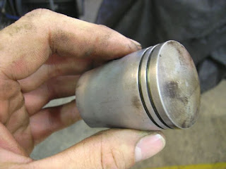

Da im Kellergeschoss des Triebwerks offenbar alles passt gings dann im Dachboden weiter: Kopf ab war angesagt.

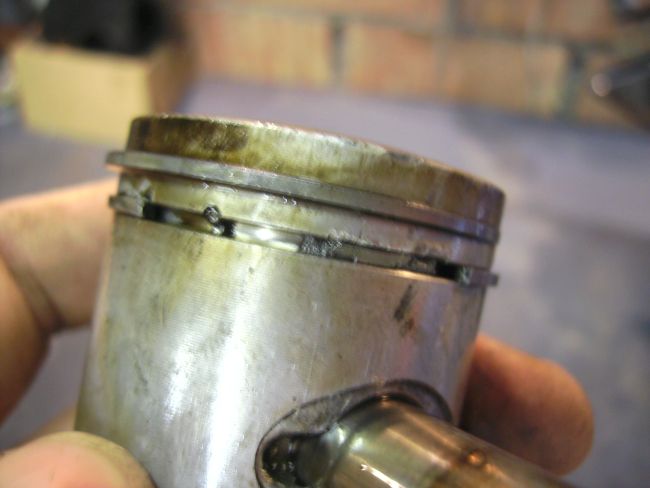

Hier gab es dann die nächste, diesmal unerfreuliche, Entdeckung: Der Brennraum ist völlig sauber, offenbar ist der Motor seit einer gründlichen Reinigung des Kopfes nicht mehr gelaufen.

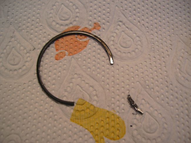

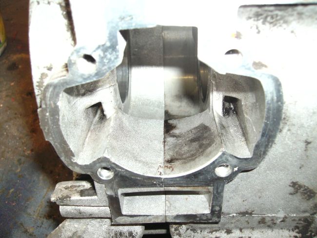

Nach dem ziehen des Zylinder kam dann das böse Erwachen. Die Ursache für den extrem schlechten Motorlauf sind völlig zerstörte Kolbenringe.
Beide Ringe sind im Bereich der Passnuten völlig zerbrochen.
Kolben und Zylinder haben jedoch keinerlei Riefen oder Fresspuren, ganz im Gegenteil: der Kolben ist in grundsätzlich neuwertigem Zustand, der Zylinder wurde scheinbar vor kurzem gehohnt. Das Kolbenspiel befindet sich im völlig normalen Bereich.
Mein Verdach ist hier, dass irgend ein Dilletant den Zylinder ausschleifen lies um einen Übermaßkolben zu montieren. Beim Zusammenbau des Motors jedoch die Kolbenringe zerstört hat und der Roller deshalb als teilzerlegtes Wrack im Schuppen landete, weil es besagtem Murkser nicht gelungen ist den Motor zum laufen zu bringen. Letztes ist grundsätzlich gut, denn die abgebrochenen Ringstücke schwimmen mit ziemlicher Sicherheit in der Ölsuppe im Kurbelgehäuse.
Für mich bedeutet dies, dass ich den Motor komplett machen muss. Da die "Revision" offensichtlich gut begonnen wurde (hochwertige Teile, profiarbeit am Zylinder) aber in der Montage jemand zu Werke war, von dem man getrost behauptet kann das er von Motorenbau soviel Ahnung hat wie ein Pinguin von der Luftfahrt, ist es mir schlicht zu heiß nur den Kolbenringschaden zu beheben. Nach meinem Urlaub werde ich den Motor daher ausbauen und zerlegen. Es ist dann auch einfacher, die festsitzenden Schraubenstücke herauszubohren und die Gewinde zu reparieren.

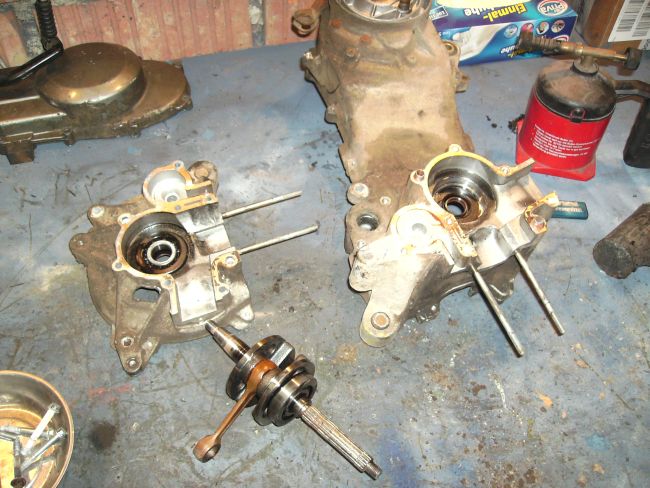

Nachdem ich den Kolbenschaden festgestellt hatte war klar, dass ich den Motor zerlegen muss. Keine schöne Arbeit, aber in solchen Fällen unumgänglich. Also zunächst mal raus mit dem Klotz:
Der schwierigste Teil hierbei war das Lösen der unteren Stoßdämpferschraube. Diese war unrettbar mit dem Block verwachsen und musste abgetrennt werden. Letztendlich lag der Motor trotzdem nach einer guten halben Stunde auf der Werkbank.
Da nahezu alle Schrauben bombenfest mit dem Motorblock verbacken waren, dauerte das Zerlegen des Blocks nochmal fast zwei Stunden. Leider fiel das Ergebnis der Demontage in etwa so aus wie ich es erwartet habe.
Die Kurbelwelle ist auf jeden Fall hinüber, ihr Herzbolzenlager ist eingelaufen und die Kurbelwangen völlig ausgeglüht, vermutlich hat der Motor in der Vergangenheit einmal extrem überhitzt. Irgend ein Murkser hat dann versucht ihn zu überholen und dabei
die Lager schief in die Lagergassen gedroschen, die Lagersitze sind in entsprechend desolatem Zustand. Dazu war der Block ohne Mitteldichtung bzw. ohne einen einzigen Tropfen Dichtmasse zusammengebaut worden, dabei wurde leider die Dichtfläche an mehreren Stellen beschädigt.
Alles in allem ist der Motor wohl unrettbar hinüber, die notwendigen Arbeiten für seine Instandsetzung würden den wirtschaftlichen Rahmen einfach sprengen. Trotzdem habe ich die Blockhälften erstmal in Waschöl eingelegt, nach dem Urlaub (wenn die Dreckkruste runter ist), werde ich entscheiden wie ich weiter vorgehe. Immerhin habe ich noch einen kompatiblen Motorrumpf im Regal liegen, eventuell (sehr wahrscheinlich) wäre dieser die bessere Basis für einen Neuaufbau.

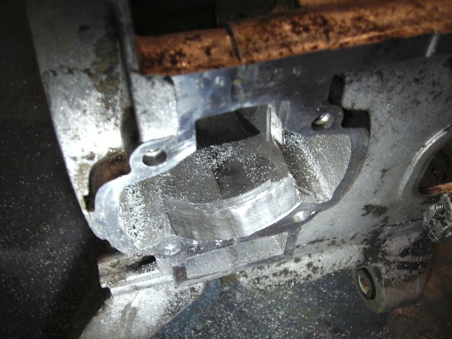

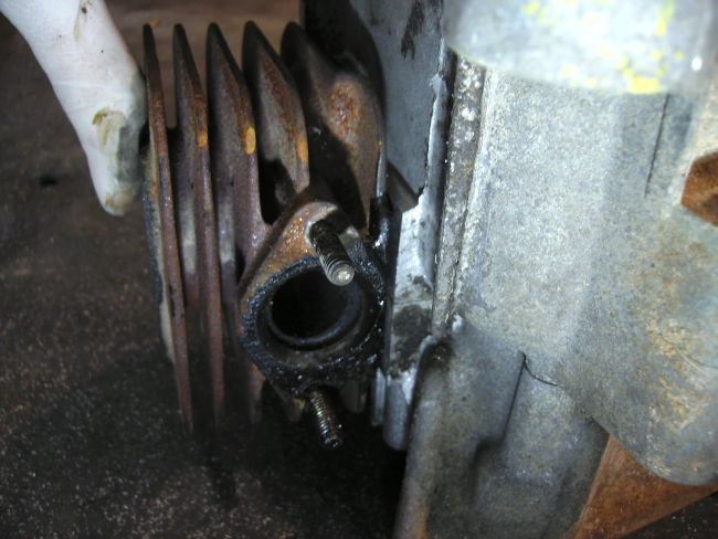

Der neue Motor für meine Sfera ist wie berichtet ein Zip25-Block. Grundsätzlich ist dieser mit dem Motorblock der Sfera bzw. Zip und Free in 50km/h-Ausführung identisch, hat jedoch eine "Zylindersperre" die verhindert, dass der 50km/h-Zylinder montiert werden kann. Die Sperre besteht aus Angüssen im Zylinderschacht des Motor.
Die meisten Tuner bearbeiten den 50er-Zylinder am Fuß um ihn für den 25er-Block passend zu machen, da der Motor aber eh völlig zerlegt ist bevorzuge ich hier die große Lösung: Abfräsen der Zylindersperre.
Mit der Handfräse und einem einfachen Hartmetallkopf ist es eine Sache von wenigen Minuten die Sperren zu entferen.
Beim Motovespa-Motor befinden sich die Angüsse übrigens weiter oben als beim "normalen" Zip25-Motor, darum habe ich sie zuletzt schlicht übersehen.
Zudem bietet sich so die Gelegenheit, Unregelmäßigkeiten im Ansaugtrakt und den Überströmkanälen einzuebnen. Mein 25er-Block hat sehr guten Guss, sodas es nur an zwei kleinen Stellen nötig war nachzuarbeiten.
Der 50er-Zylinder passt jetzt problemlos in den 25er-Block. Sobald ich wieder etwas Zeit habe werde ich den Motor mit neuen Lagern und Dichtungen zusammenbauen.
