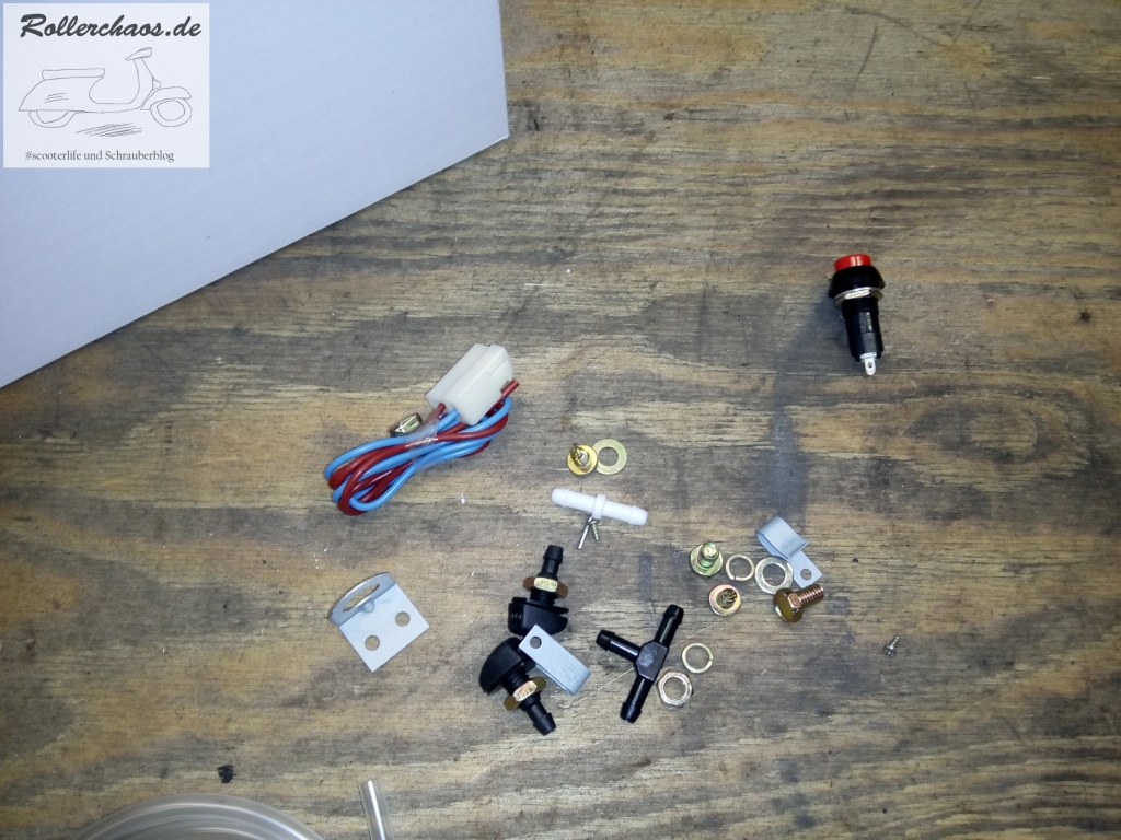

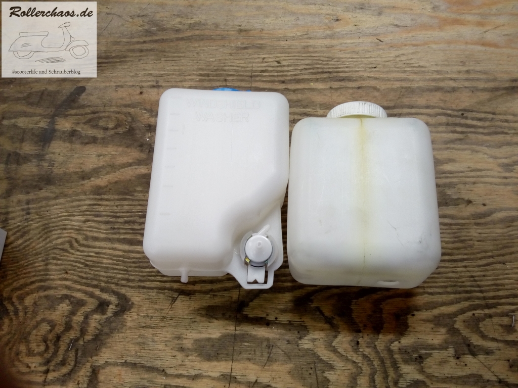

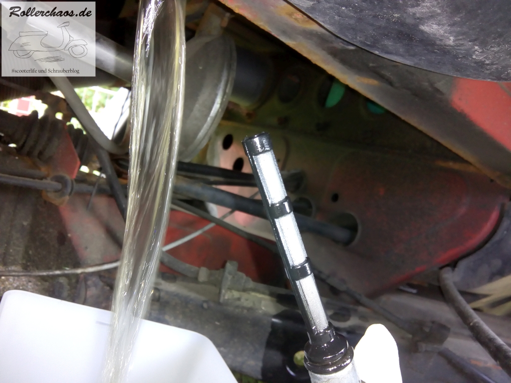

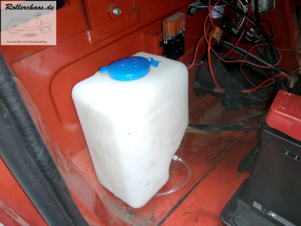

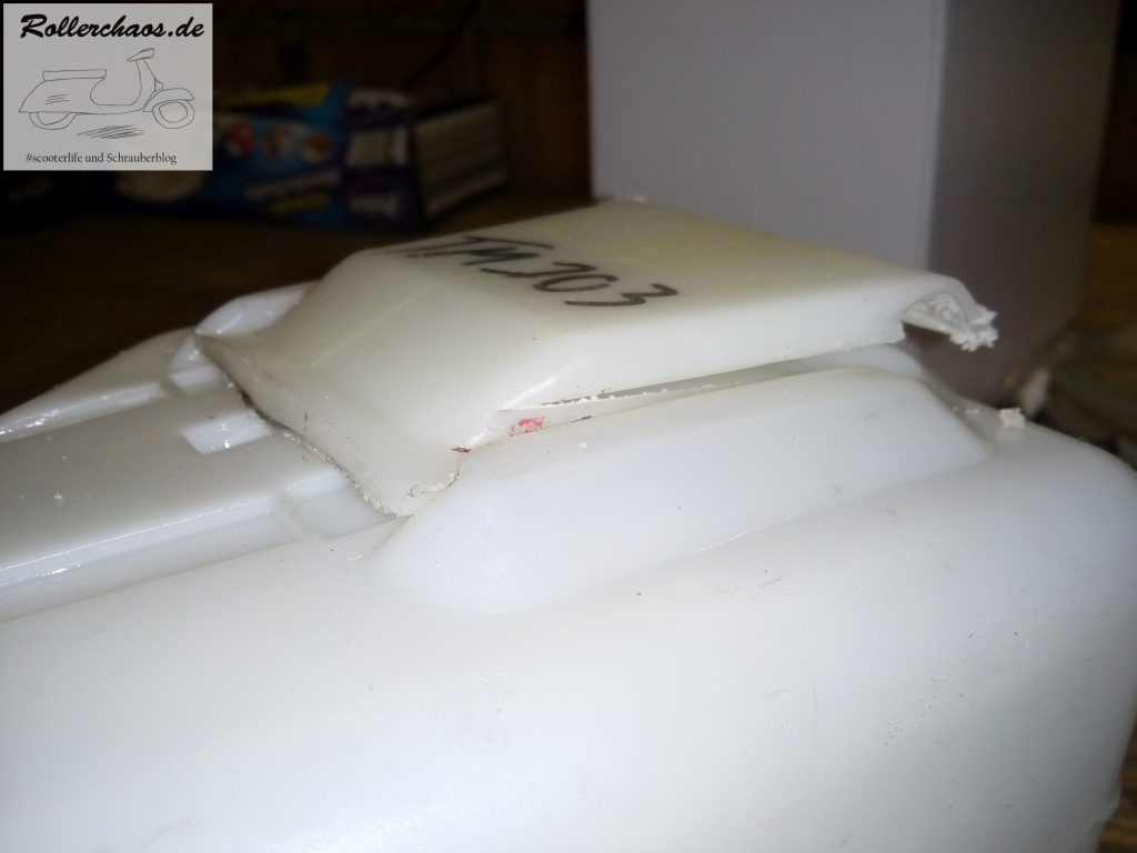

Wie berichtet war ja die Wischwaschanlage der Ape verreckt und ich hatte eine billige Alternative zum ziemlich teuren Originalteil gefunden. Eine universelle Wischwaschanlage aus dem Bootszubehör um genau zu sein. Der Behälter (links) hat fast identliche Dimensionen wie das Originalteil (rechts), lediglich die Pumpe ist hier extern und über einen Schlauch mit dem eigentlichen Behälter verbunden.

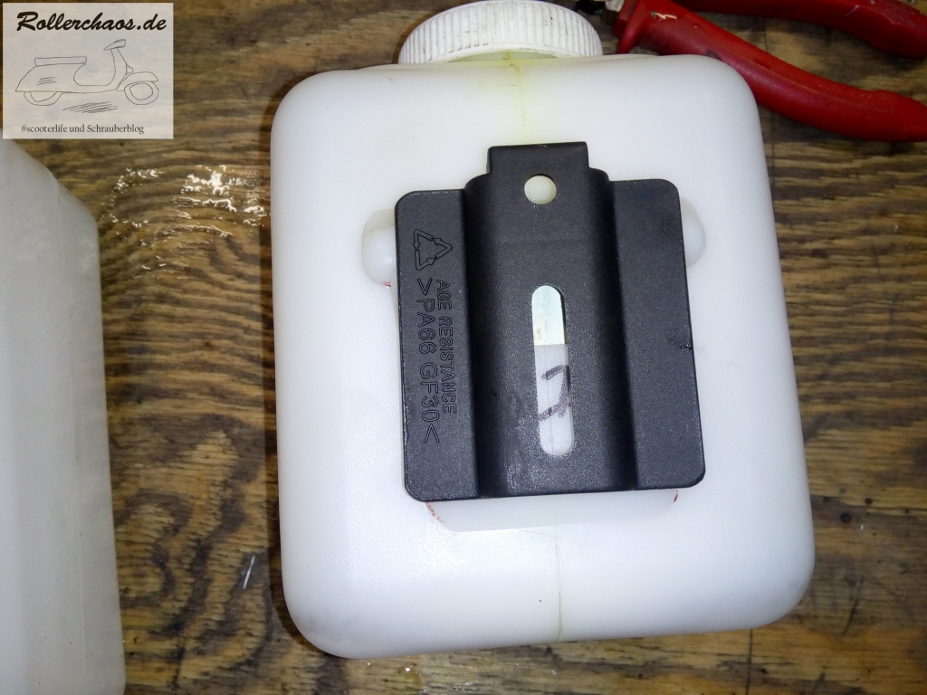

Das Set kommt mit allerlei Kleinteilen, von denen ich jedoch nur ein Stück des mitgelieferten Schlauchs gebraucht habe.
Denn tatsächlich passen sowohl der originale Wasserschlauch als auch der Originalstecker der Ape direkt auf das Bootsteil.

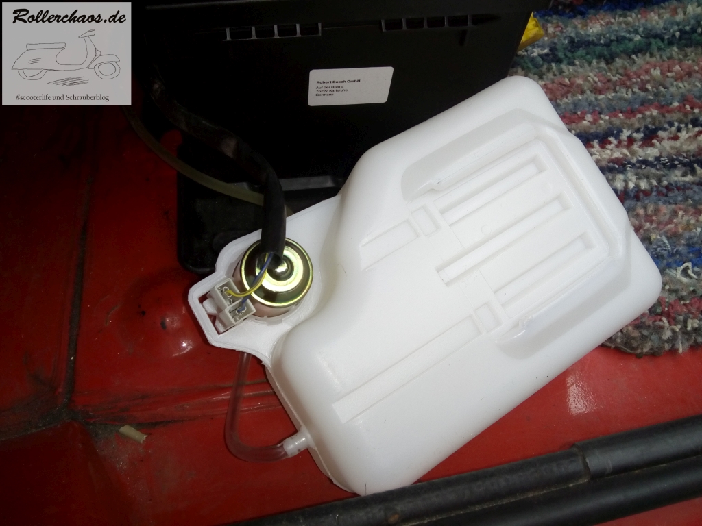

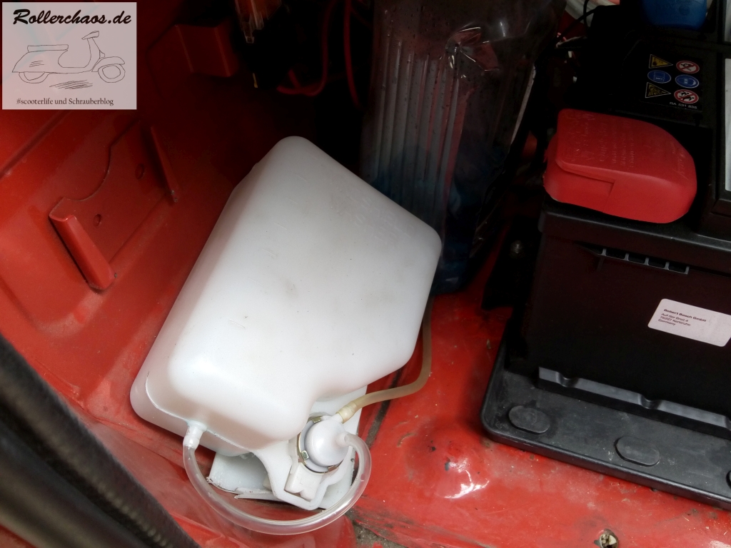

Lediglich die Halterung ist unterschiedlich. Der Originaltank hat einen integrierten Keil, der in eine passende Blechhalterung in der Kabine passt. Beim Zubehörteil wird eine Halterung an die Karosserie geschraubt, die in den Tank greift.

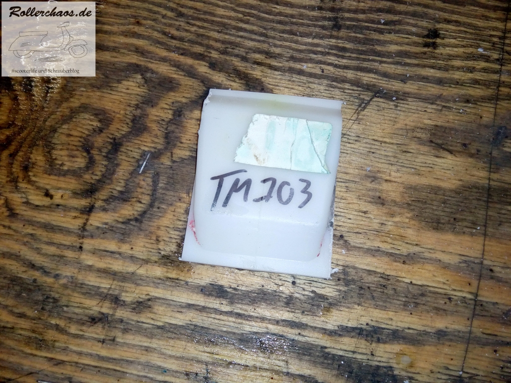

Bei näherer Betrachtung zeigte sich dann aber, dass der originale Keil mehr oder weniger gleich breit ist wie die Halterung für den Zubehörtank. Die Lösung ist hier also wohl, den Keil zu übernehmen.

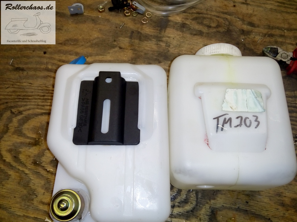

Der aus dem Orignaltank herausgetrennte Keil passt dann auch perfekt in die Aufnahme am Zubehörtank.
Was auf dem Foto ein bisschen flimsig wirkt ist in Wahrheit sehr stabil und trägt das Gewicht des gefüllten Tanks problemlos.
Somit konnte ich den Tank aus dem Bootszubehör einfach in die originale Halterung der Ape stecken. Keine zusätzlichen Löcher in der Karosserie und eine einfache und kostengünstige Lösung für das Problem.

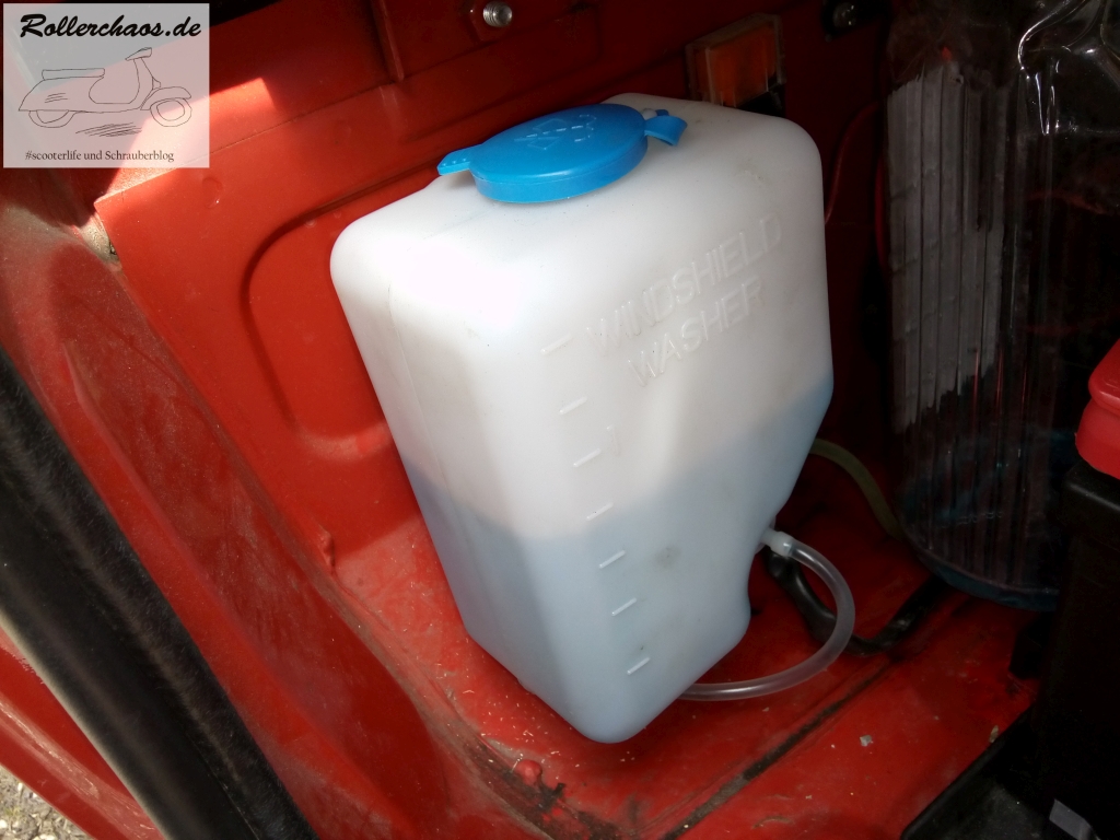

Ich hatte es ja schon im Bericht zur Sachsentour geschrieben: Nichts deckt Fehler in einer Konstruktion so gut auf wie ein harter Praxistest.

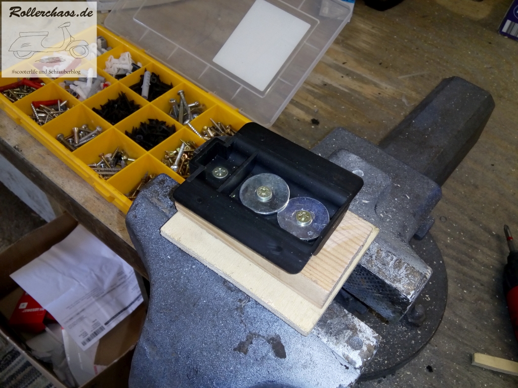

Meine Bastelei mit der Wischwasserpumpe ist durch diesen Test mit Pauken und Trompeten durchgefallen. Buchstäblich, denn auf den Rüttelstraßen in Tschechien hat das Ding einfach nicht gehalten. Aber das ist nicht weiter schlimm, denn keine Konstruktion ist so schlecht, dass man sie nicht irgendwie verbessern könnte.

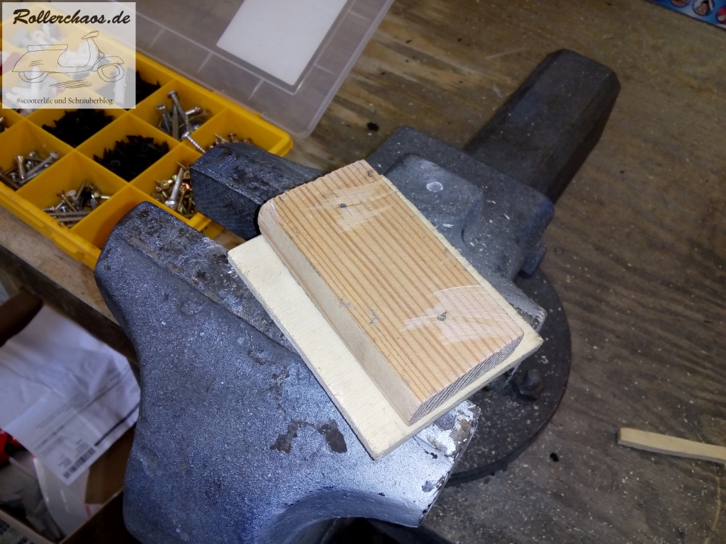

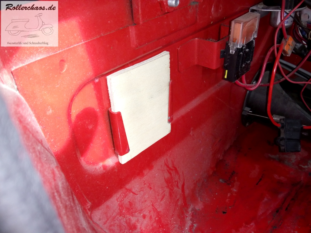

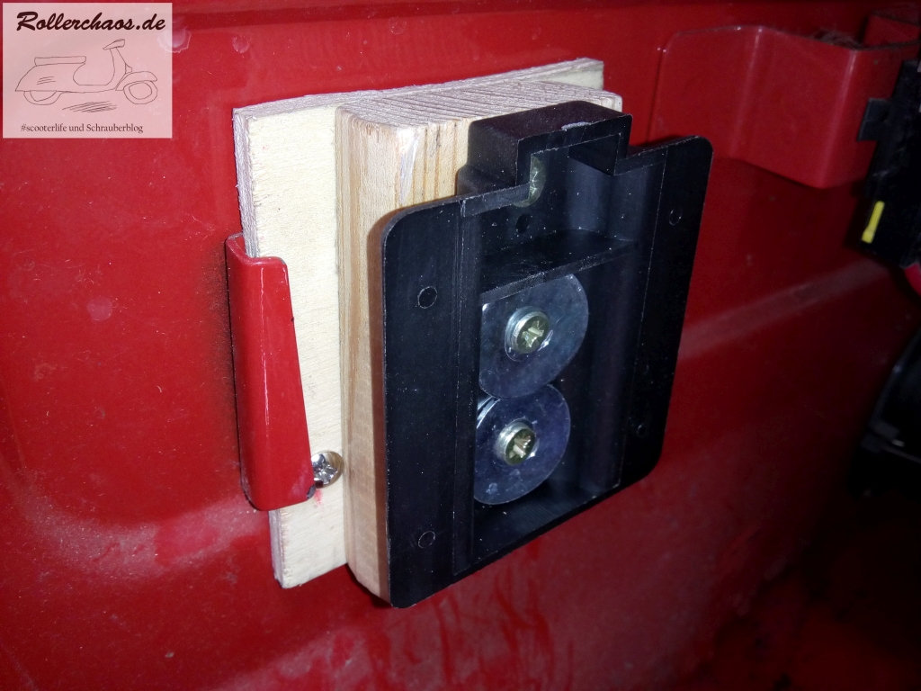

Bei der neuen Waschwasserpumpe war ja ein Halter dabei, aber wie gesagt: Ich will keine Löcher in die Karosserie bohren, sondern den originalen Halter weiterverwenden. Erster Teil des neuen Lösungsversuchs stellt darum ein Stück Sperrholz darf, das genau in den serienmäßigen Halter passt.
Auf dieses Sperrholz habe ich dann ein Stück Dachlatte geschraubt, auf das der Halter für die Wischwasserpumpe kommt.
Dies dürfte eine stabile Basis darstellen, jedoch zeigte sich beim Testeinbau in die Ape ein weiterer Fehler in meiner Lösung.
Das Sperrholz rutscht nach unten durch die Haltezungen an der Kabinenwand. Das Gewicht des Wasserbehälters trägt das so nicht zuverlässig, es braucht einen Anschlag.
Zwei Linsenkopfschrauben durchs Sperrholz gedreht und hinten sauber abgeflext erfüllen diesen Zweck gut. Der Halter klemmt sich nun zuverlässig in den Blechlaschen fest und kann den Wasserbehälter tragen.
Jetzt muss natürlich wieder die Praxis zeigen, wie gut diese Lösung funktioniert. Es sieht aber auf jeden Fall stabiler aus als die erste Idee.

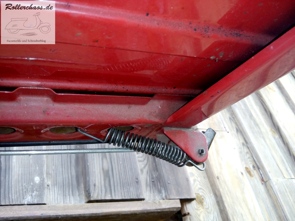

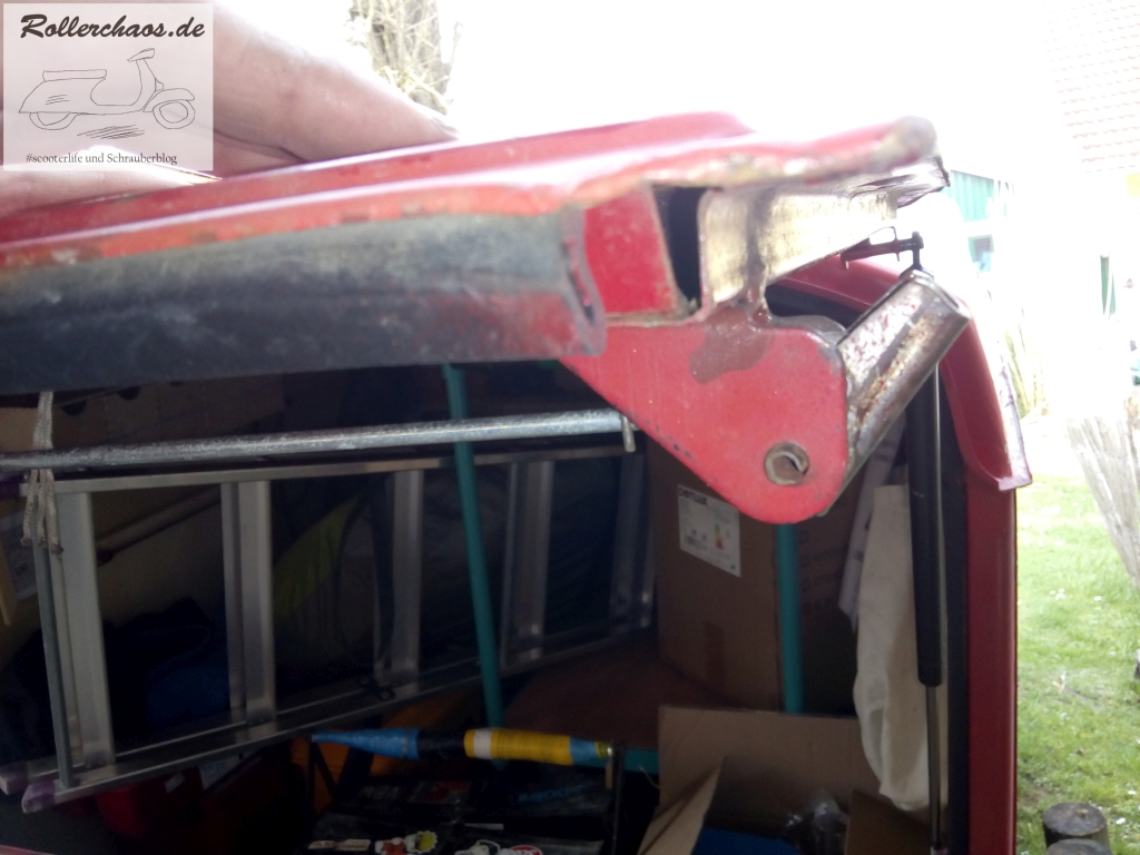

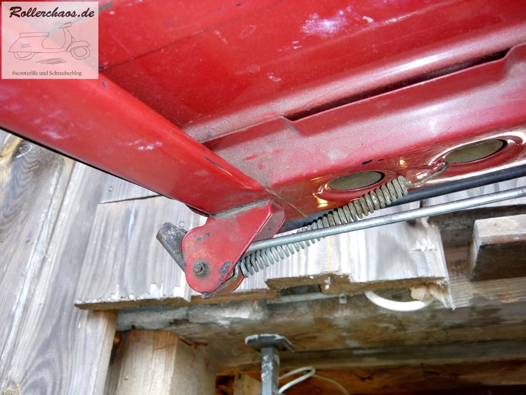

Es gibt kleine Defekte die man wunderbar verschleppen kann. So wie die gebrochene Ausrückfeder an der linken Zuhaltefalle der Heckklappe meiner Ape. Das Ding ist seit gut zwei Jahren hinüber, was mich aber bisher nicht gestört hat.
Heute wurde es aber zum Problem, denn die rechte Feder brach ebenfalls. Ohne die Zuhaltefallen bleibt die Heckklappe aber nicht zu, lässt sich folglich auch nicht absperren und das ist dann doof. Ein kurzer Blick in die Ersatzteilliste zeigte, dass es die Federn nicht einzeln gibt, nur das komplette Gestände zu einem irren Preis. Also was machen?
Ein Blick in die Wühlkiste förderte zwei Hauptständerfedern einer Vespa PX zu Tage. Diese passen kurioserweise ohne großen Aufstand auch an die Heckklappe der Ape.
So sicher und satt schloss das Ding noch nie, das ist eine sehr gute Reparaturlösung für dieses Problem. Mal sehen ob sich der gute Eindruck im Alltagsbetrieb bestätigt, aber ich bin da recht optimistisch. Italienische Primitivtechnik ist einfach schön.

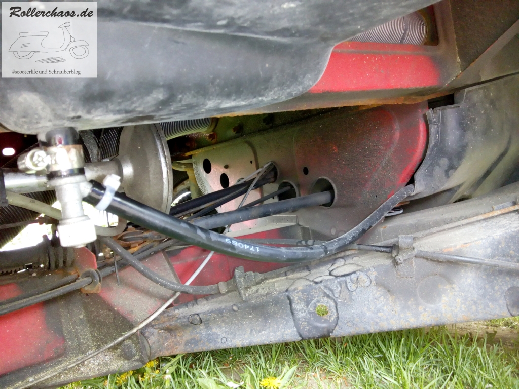

ag der Arbeit, also die Gelegenheit mal ein bisschen was abzuarbeiten. Die Ape soll ja in einer Woche auf große Fahrt gehen und meine Vorbereitungen dafür sind noch nicht abgeschlossen. Der erste Punkt auf der Liste war zwar eher Neugier, aber dennoch wichtig: Die Kontrolle des neuen Benzinhahn, denn ich will sicher gehen, dass wirklich kein Dreck mehr im Tank ist.

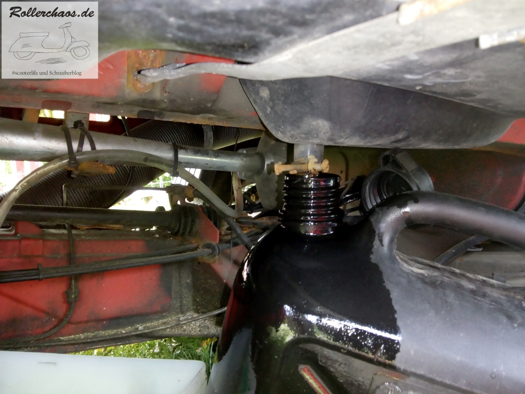

Mitlerweile habe ich einen sauberen 20l Kanister besorgt, darum war es problemlos möglich den Tank abzulassen. Erfreulicherweise ist der Benzinhahn tatsächlich sauber, kein grober Dreck im Filtersieb.

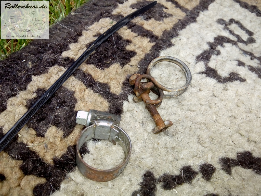

Beim Wiedereinbau des Hahns gab es dann noch eine neue Schelle, die alte war doch schon ziemlich mitgenommen.

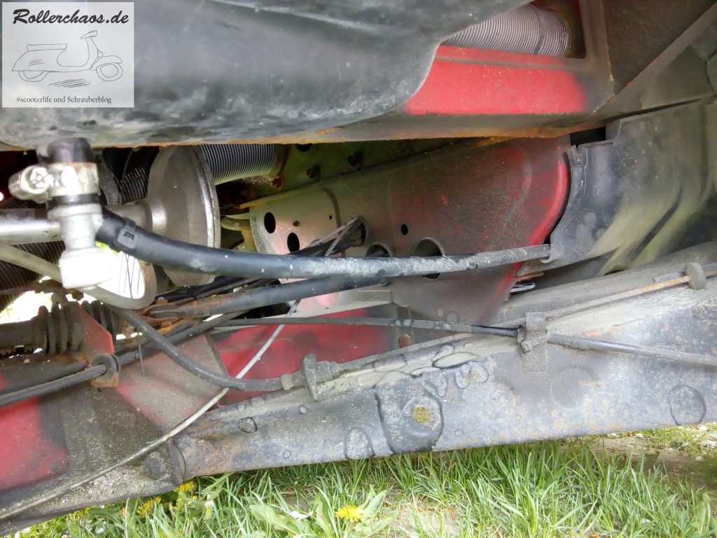

Außerdem hatte sich der Benzinschlauch nochmal etwas gelängt. Auch dies nicht optimal und Grund für eine kleine Verbesserung.
Auf eine vernünftige Länge eingekürzt berührt er vor allem die Achsswinge nicht mehr.
Das die Treibstoffleitung so frei unter dem Fahrzeug hängt ist sicher einer der wesentlichen Schwachpunkte der TM. Durch die Position des Benzinhahn ist es aber kaum möglich, die Leitung anders zu verlegen. Der Höhenunterschied zwischen Tank und Vergaser ist einfach zu gering.

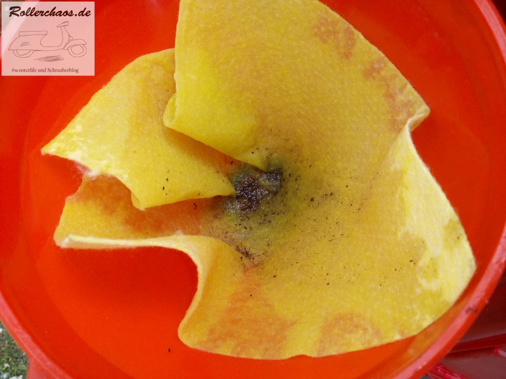

Den Sprit aus dem Kanister habe ich dann sicherheitshalber noch durch einen Lappen laufen lassen. Es waren tatsächlich noch Schwebeteilchen drin, aber nichts davon wirklich schlimm. Das ist jetzt soweit alles in Ordnung, allerdings werde ich unmittelbar vor der Tour noch das Filtersieb am Vergaser kontrollieren.

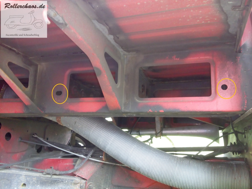

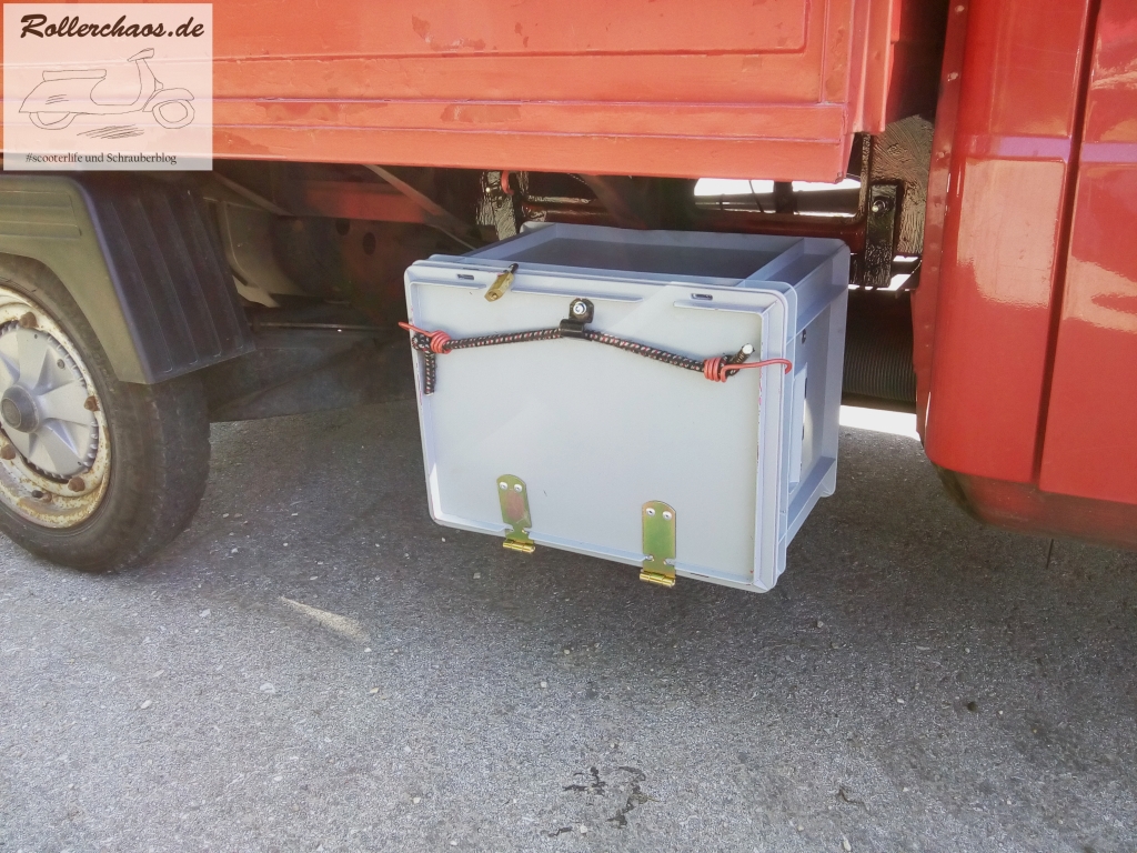

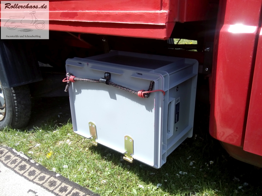

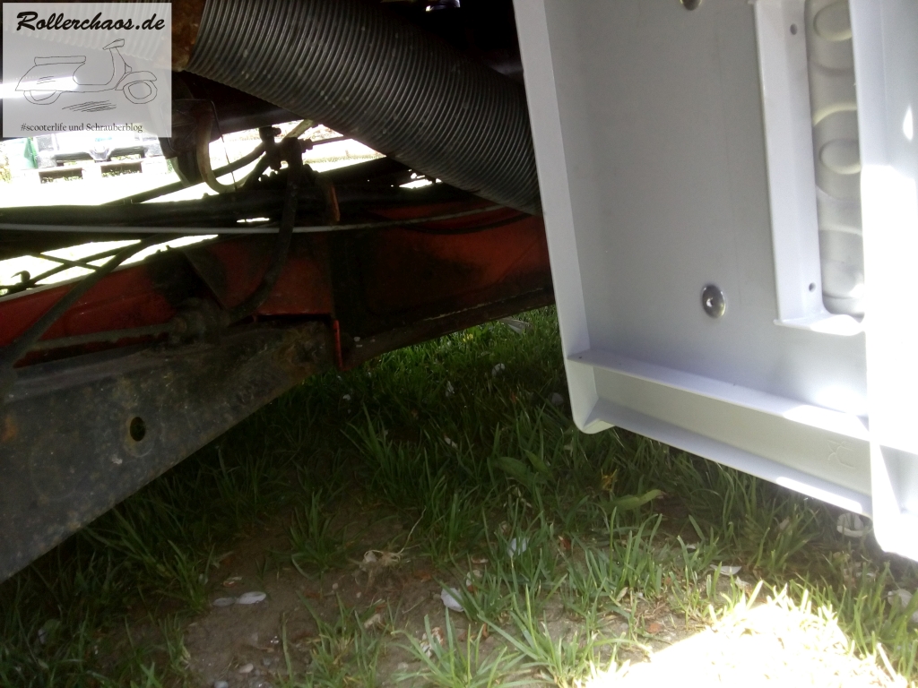

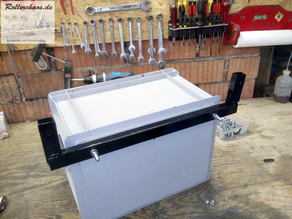

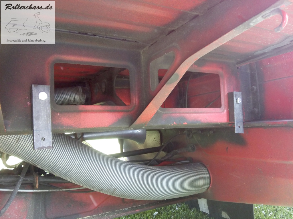

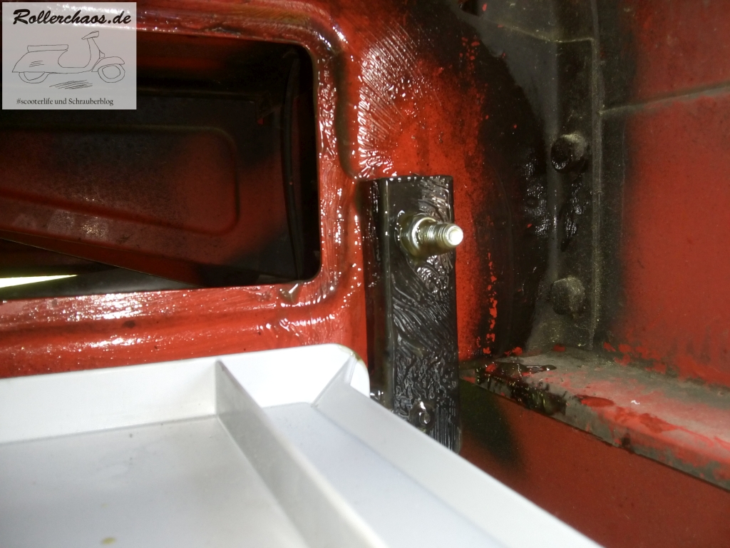

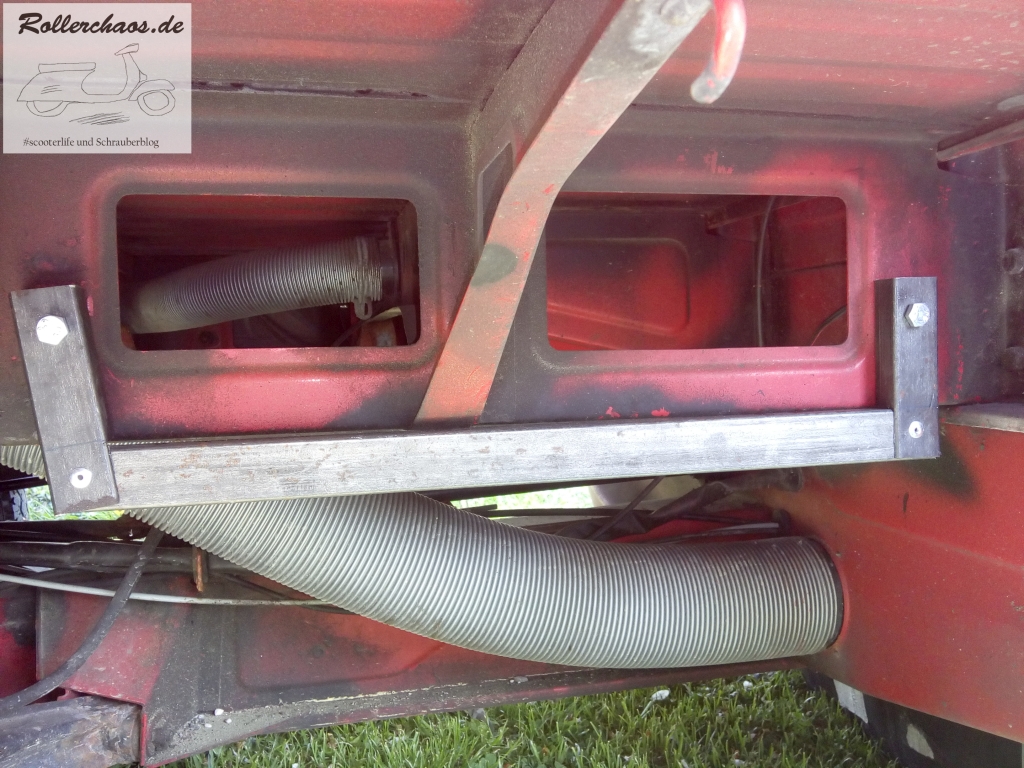

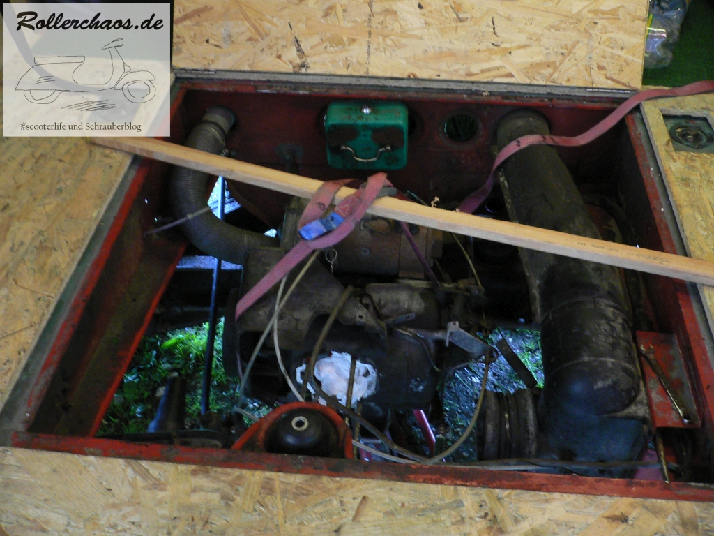

Die wichtigste Baustelle für heute war jedoch die Unterbaukiste. Eine Sache die mir doch einiges an Kopfzerbrechen beschert hatte. Das Problem bei der Montage ist das Fachwerk der Unterkonstruktion der Pritsche. Ohne den Querträger an dieser Stelle wäre es möglich, einen Kasten direkt an den beiden markierten Löchern im Längsträger zu montieren. So braucht es aber einen Adapter und es muss Abstand zum Pritschenboden eingehalten werden.

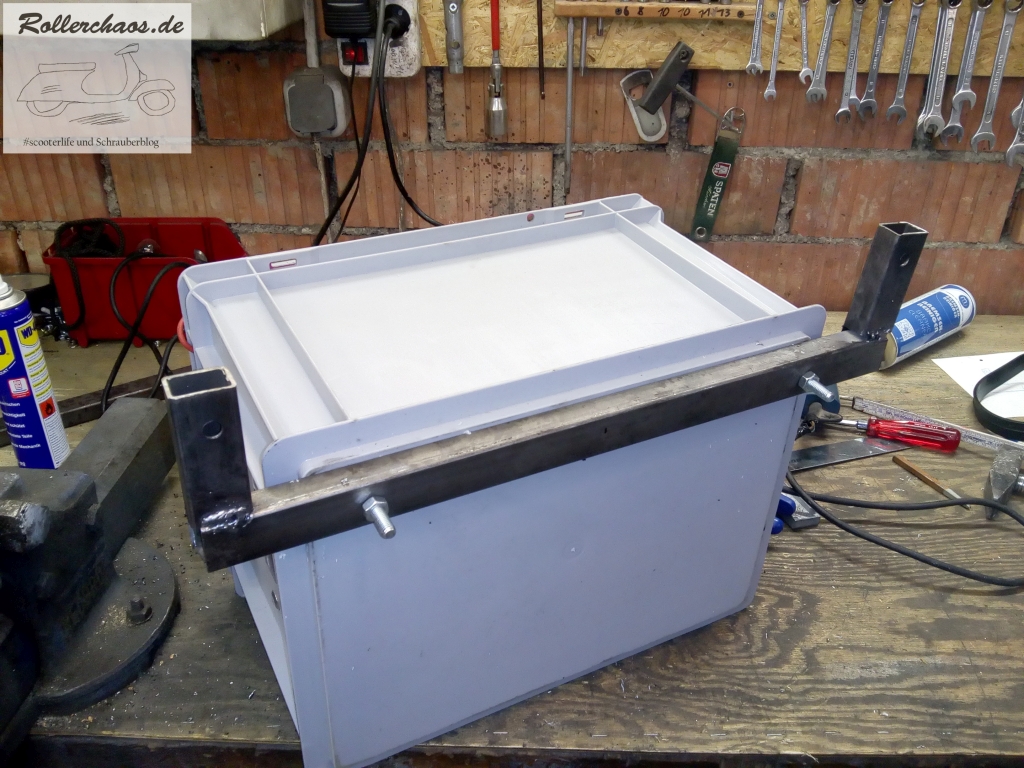

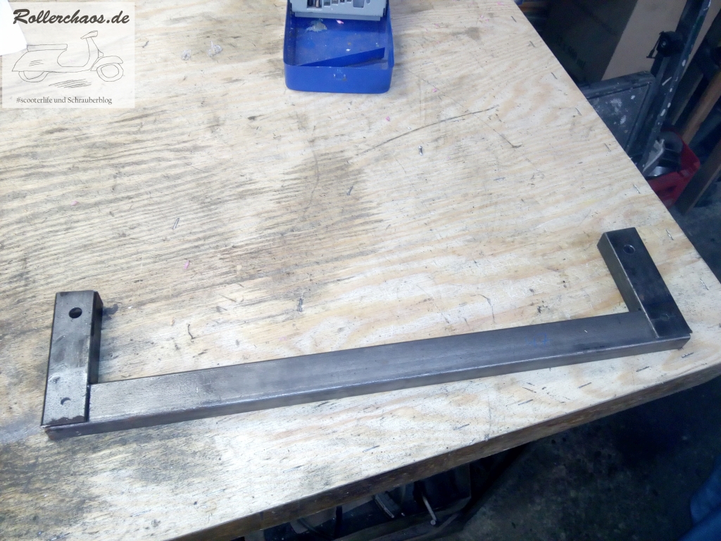

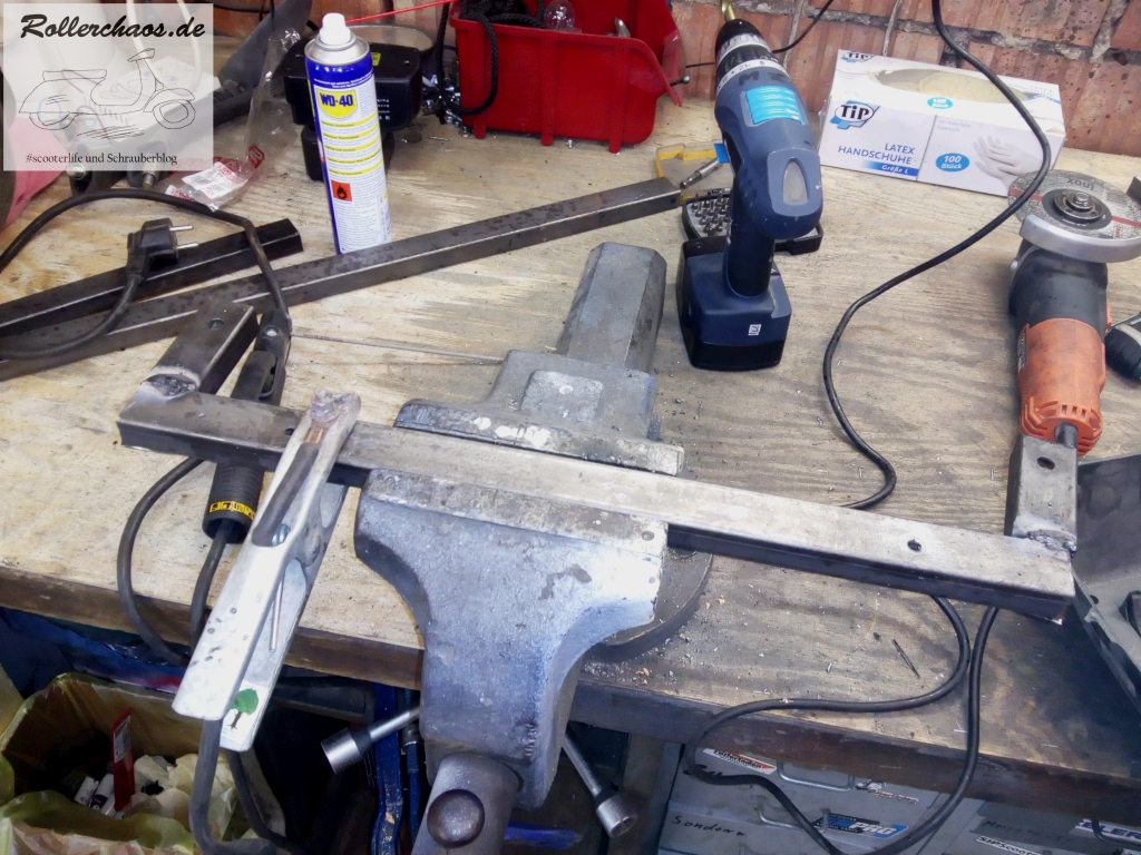

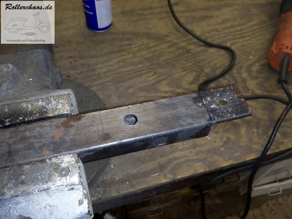

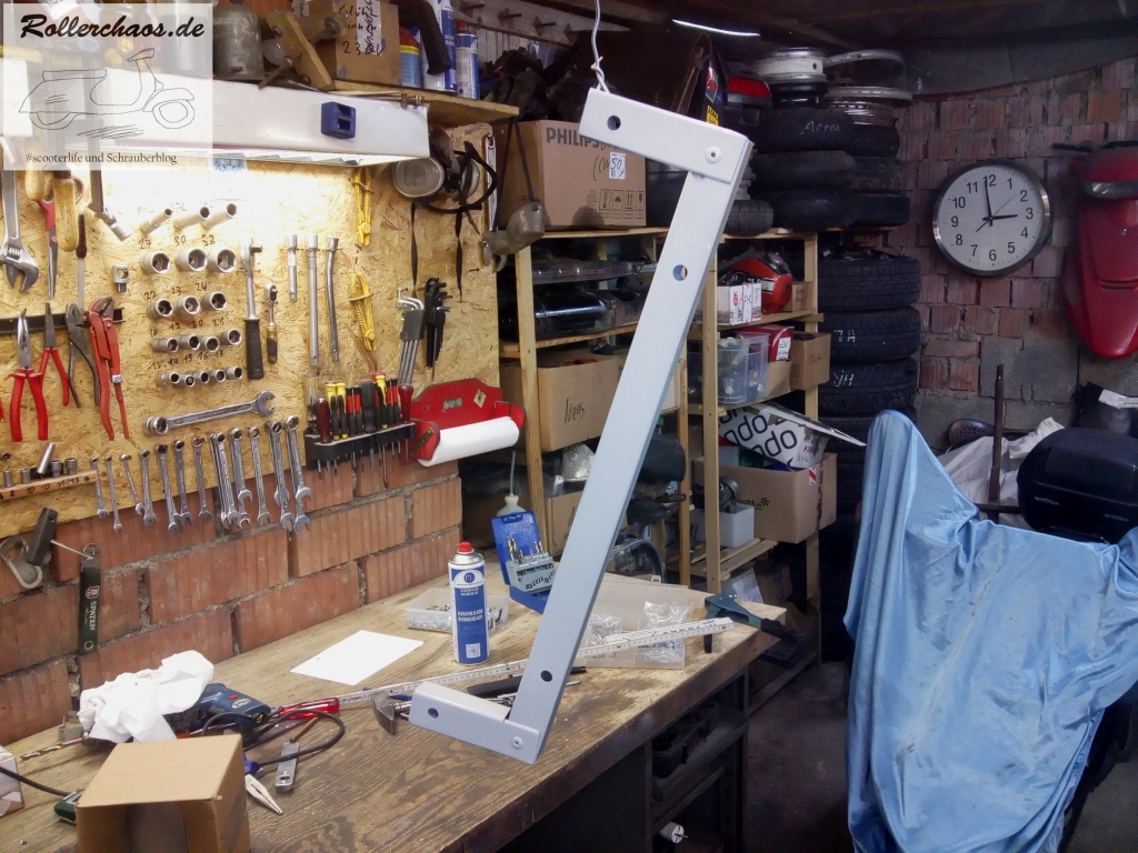

Diesen Adapter herzustellen war also die erste Aufgabe. Letztlich ist es eine relativ simple Konstruktion aus rechteckigen Stahlrohren geworden.
Die beiden senkrechen Stücke gleichen den Abstand zu den Bohrungen aus und die Querstrebe nimmt dann die Kiste auf.
Um eine möglichst genaue Passung zu erlauben, habe ich erst nur die beiden senkrechten Halter am Fahrzeug angeschraubt.
Die Querstrebe ließ sich so sauber ausrichten und vernieten. Eines der senkrechten Stücke muss etwas schräg stehen um die Wölbung des Längsträgers auszugleichen. Das im Vorfeld auszumessen ist fast nicht möglich, darum der Bau "direkt am Objekt", so ist es deutlich einfacher eine saubere Passung zu erzielen.
Damit sich die Konstruktion nicht verdreht, müssen zusätzlich zu den Nieten natürlich noch Schweißpunkte gesetzt werden. Diese sind in diesem Fall jedoch nicht tragend, sondern verhindern lediglich, dass sich der Rahmen verdreht.
Den Rahmen an die Kiste zu schrauben war dann der letzte Schritt um den Rohbau abzuschließen und eine Testmontage durchzuführen.
Diese Testmontage zeigte dann auch schön, dass die Kiste so passt wie ich es mir gewünscht habe. Die Ape steht ja bewusst auf der Kante der Einfahrt, ist also so "tiefgelegt" wie möglich, trotzdem hat die Kiste noch ausreichend Bodenfreiheit, sie sollte also auch bei tiefen Schlaglöchern und Bodenwellen nicht aufsetzen.
Auch wenn es das Foto etwas verfälscht, die Kiste ist knapp 1cm höher als der Mittelholm des Chassis, stellt also nicht den tiefsten Punkt dar.
Natürlich braucht die Konstruktion noch ihren Rostschutz, denn roher Stahl würde an dieser Stelle sehr schnell rosten. Darum zuletzt nochmal alles auseinander, grundieren und lackieren.

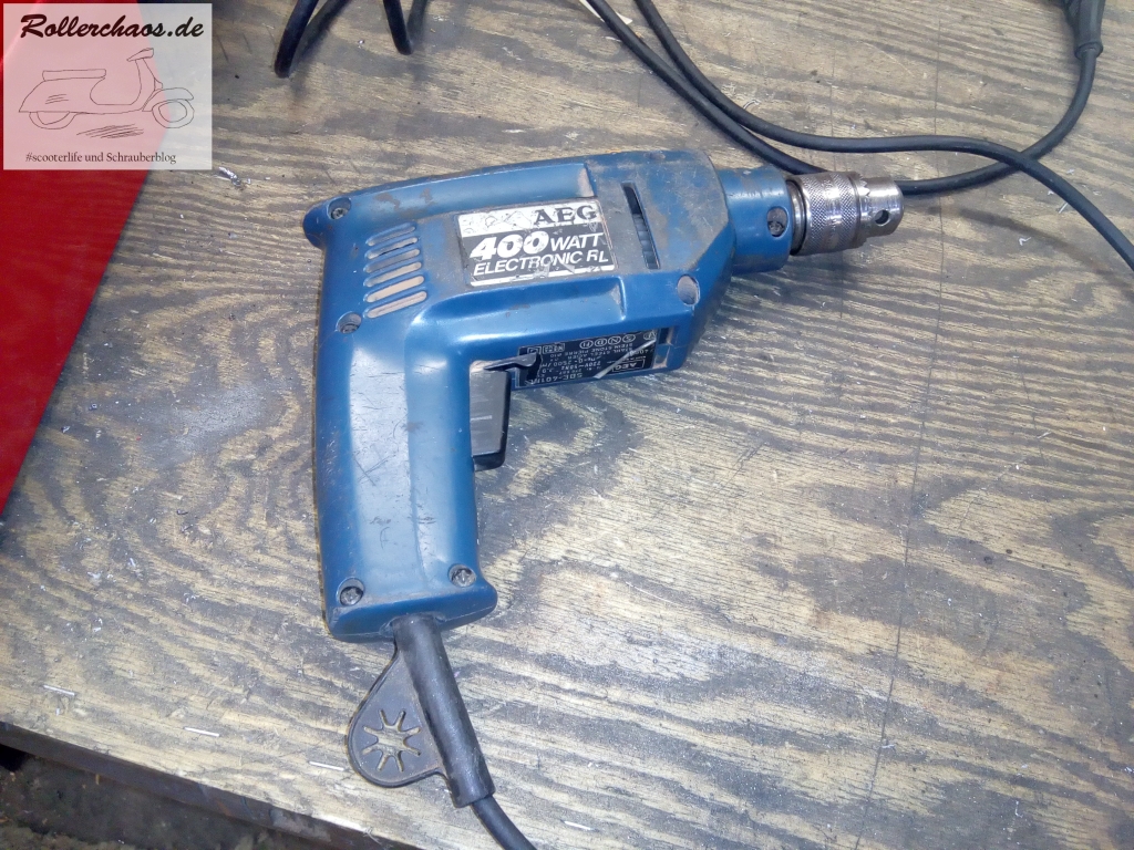

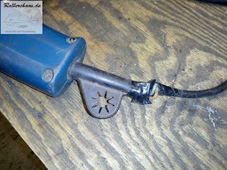

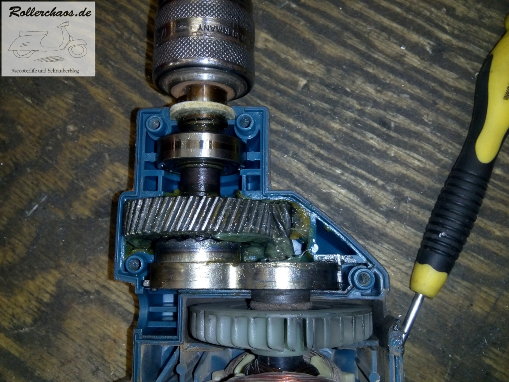

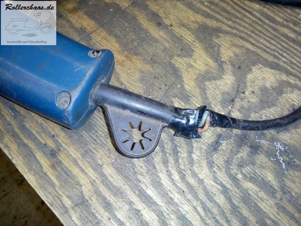

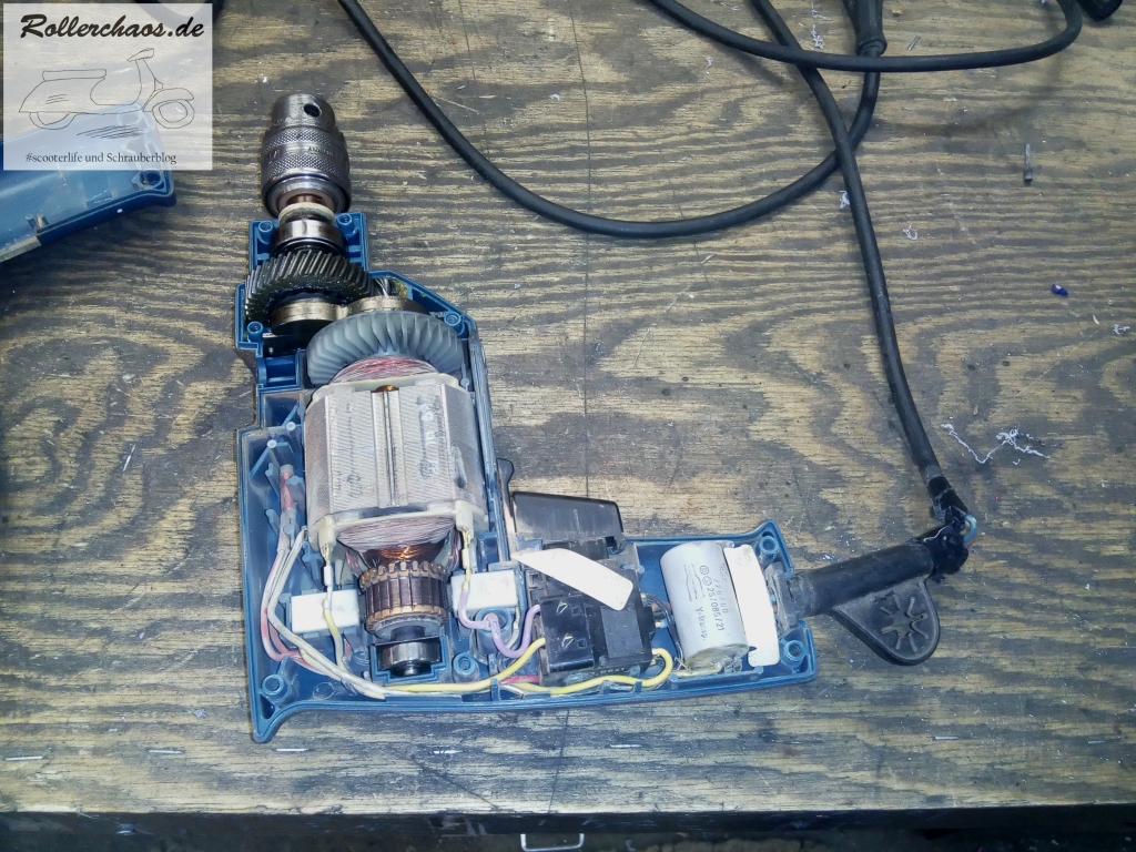

Während die Farbe trocknete habe ich mich dann um eine kleine Nebenbaustelle gekümmert. Meine treue alte AEG Bohrmaschine krankte etwas an der Kabeleinführung ins Gehäuse. Die Ummantelung der Anschlussleitung war nicht mehr wirklich gut. Das kann gefährlich werden.
Glücklicherweise stammt diese Maschine noch aus einer Zeit, als Reparaturen höher im Kurs standen als Wegwerfen. Entsprechend einfach war es, das Gehäuse zu öffnen, das Kabel etwas zu kürzen und sauber wieder einzubauen.
Außerdem ist die Gelegenheit günstig, um die Mechanik der Maschine zu säubern und zu schmieren. Mit frischem Fett im Getriebe läuft bohrt es sich doch gleich viel schöner.

Schwarzmalerei ist ja eigentlich nicht so mein Ding, dem Kistenhalter steht die Farbe aber gut. Zeit ihn endgültig an die Ape zu schrauben.
Vor und nach der Montage wurde natürlich alles gründlihc mit Permafilm eingekleistert, hier soll sich keine Kontaktkorrosion oder echter Rost einnisten können. Die Innenseite der Vierkantrohre habe ich mit der Hohlraumsonde mit Wachs ausgespritzt, so sollte das für lange Zeit geschützt sein.

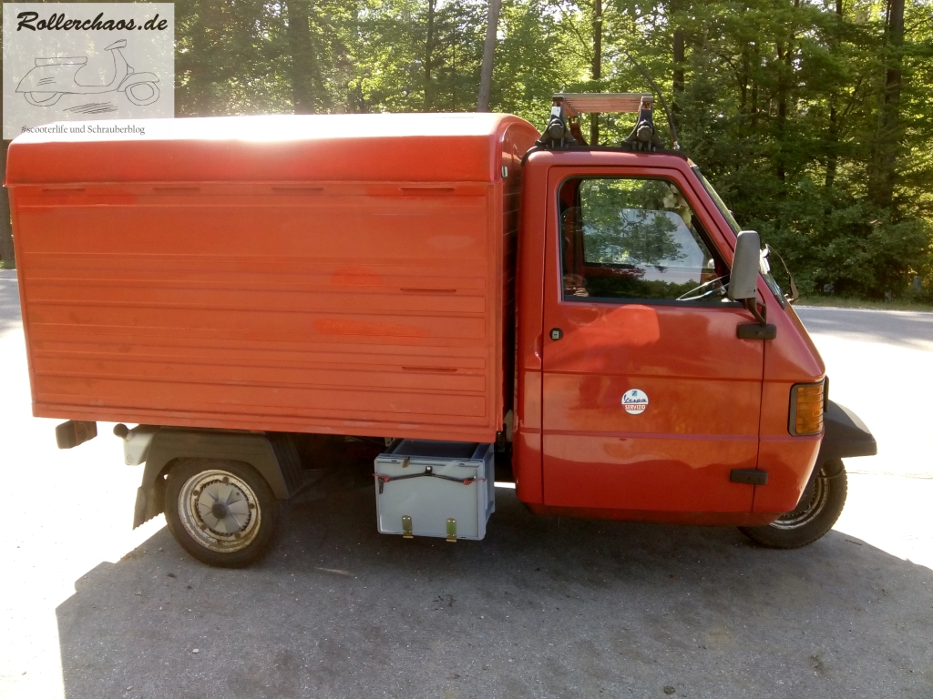

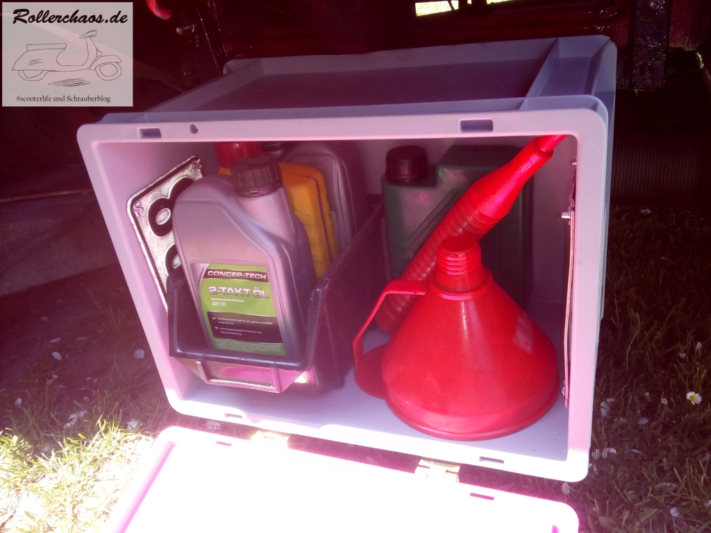

Der Ölvorrat ist dann auch direkt aus dem Aufbau in die Unterbaukiste umgezogen. Es ist gut, dass der schmierige Trichter und die auch nicht immer hundertprozentig sauberen Flaschen jetzt aus dem Aufbau raus sind.
Oben auf der Kiste ist natürlich auch noch etwas Platz, wie ich diesen auf der Tour nutzen werde weiß ich noch nicht, mal sehen.
Wenn die Ape normal steht, also nicht mit den Hinterrädern in der Einfahrtrampe, sieht man schön, dass die Kiste reichlich Bodenfreiheit hat. Das sollte eigentlich passen.
Gut zugänglich ist sie so auch jederzeit, nur der Deckelverschluss per Gummiseil gefällt mir nicht wirklich, dafür muss ich noch eine bessere Lösung finden. Für die Thüringenreise sollte es so aber passen.

Sehr gute Idee! Und schön aufgeräumt sieht es innendrin aus sf-smile
Den Verschluss könntest Du eventuell mit einer Metallöse mittig an der Oberkante lösen (innen). In den Deckel eine Öffnung machen, durch die die Öse nach außen geht und an der Außenseite ein Vorhängeschloss. Dann wäre das mit dem Diebstahlschutz auch gleich erledigt, Öl kostet ja auch ein bisschen.
PS: Exakt die gleiche alte Bohrmaschine hab ich auch sf-laughsf-laugh
106
2. Mai 2018 - 17:23
Das hatte ich auch schon überlegt, aber der Deckel ist so weich, dass er sich rumbiegt. Da braucht es schon beidseitige Verschlüsse. Mir sind heute noch Haubenzuhalter für Rallywagen eingefallen, mal schaun wo ich sowas zum Fusseltarif herkriege.

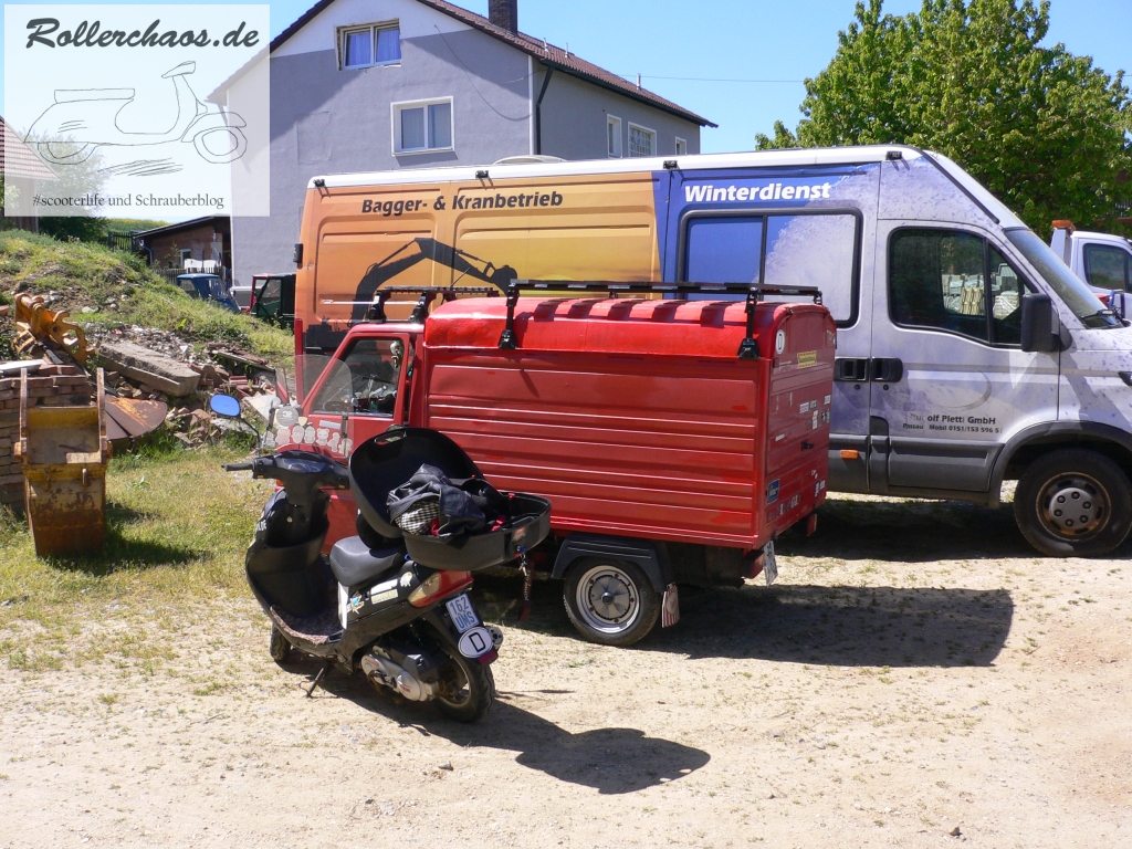

Da die Ape heute krepiert ist, sind solche Überlegungen sowieso erstmal rein akademisch. Ansonsten beantworten sich deine Fragen eigentlich von selbst wenn du dir die Bilder anschaust 😉 Dann siehst du, wo das Problem mit dem Fachwerk der Pritsche liegt und Löcher bohren ist einfach keine Option.

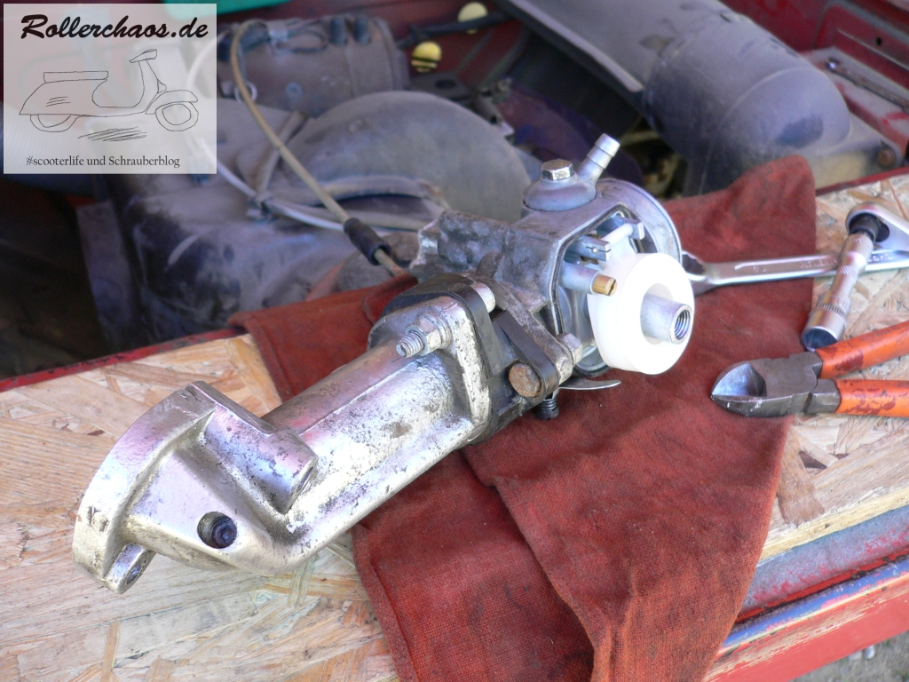

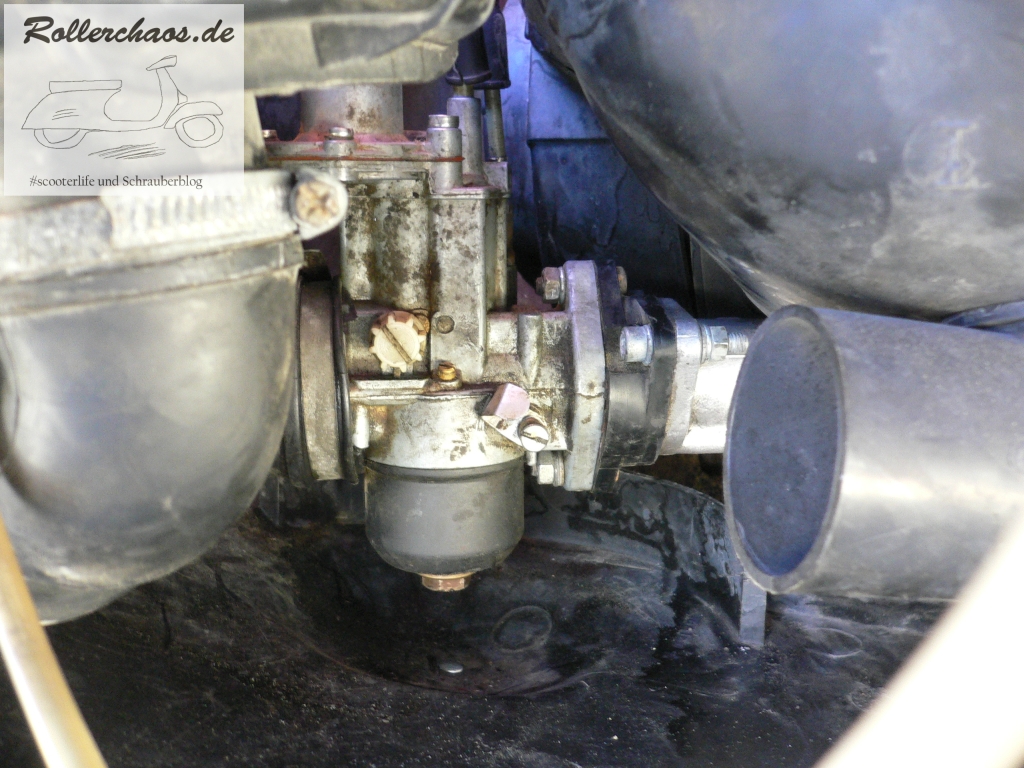

Der Totalausfall der Ape gestern hat mir ehrlich gesagt keine Ruhe gelassen. Eigentlich war mit Michael ausgemacht, dass ich morgen zu ihm komme und wir uns die Sache gemeinsam ansehen. Trotzdem bin ich heute noch zu seiner Werkstatt rausgefahren, einfach weil ich mir den Vergaser nochmal in aller Ruhe ansehen wollte.

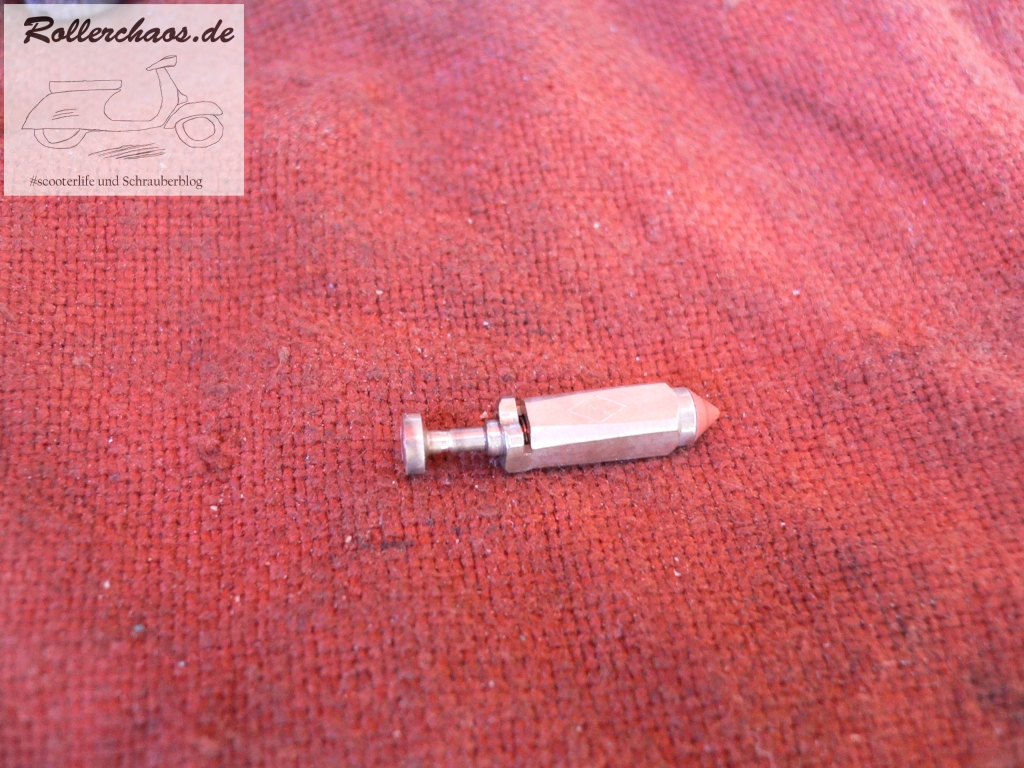

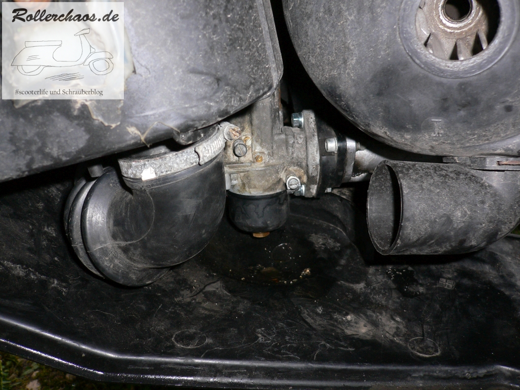

Also habe ich vor Ort die Gasfabrik nochmal rausgerupft und bin methodisch auf Fehlersuche gegangen, etwas wozu mir gestern einfach die nötige Ruhe fehlte.
Auffalen war auch, dass die Ape bei einem kurzen Startversuch vor der Vergaserdemontage ansprang, aber nach einigen Sekunden wieder ausging. Eigentlich ein typisches Verhalten für mangelnde Treibstoffzufuhr. Mein Grundgedanke, dass einfach kein Sprit im Motor ankommt war also wohl richtig.

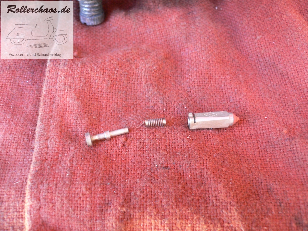

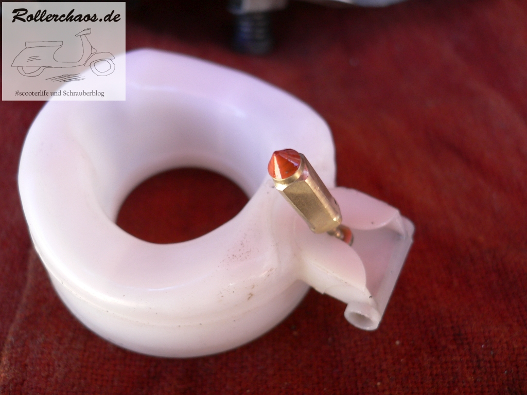

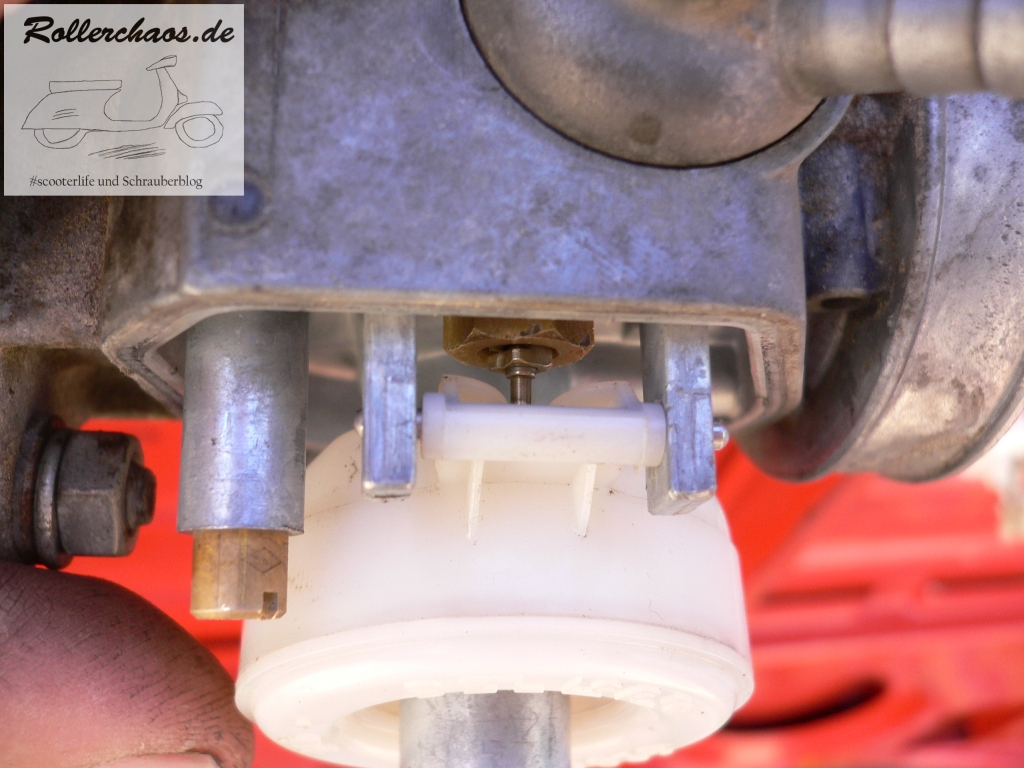

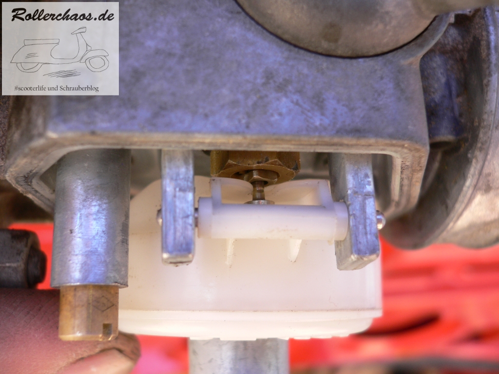

Da die Vergaserdüsen völlig sauber waren, kann eigentlich nur das Schwimmerventil schuld sein. Ein im Grunde simples Bauteil, dass aber zu den wichtigsten Einzelkomponenten zählt.
Der Umstand, dass der Schaft der Schwimmernadel schief steht war mir gestern entgangen. Tatsächlich fiel die Nadel beim leisesten Druck auf den Schaft auseinander.
Verstellbar soll sie sein, aber eben nicht zerlegbar. Tatsächlich ist der lockere Schaft auch die Fehlerquelle gewesen.
Bei komplett abgesenktem Schwimmer (Stellung für Schwimmerkammer leer) bewegt sie sich so nicht weitgenug aus dem Sitz heraus.
Das Vergleichsbild mit komplett aufgehobenem Schwimmer zeigt, dass sich der Nadelkörper nicht bewegt, sondern nur der lose Schaft. Somit kann einfach nicht genug Treibstoff in die Schwimmerkammer nachlaufen um den Motor am Laufen zu halten.
Das Video (geht hier im Forum nicht, wer es sehen will: https://rollerchaos......-lebt.html ) zeigt einen groben Test, mit dem direkt an den Benzinhahn angeschlossenen Vergaser. Bei abgesenktem Schwimmer muss eigentlich ein kräftiger Strom auslaufen und es nicht nur müde tropfen.
Glücklicherweise war Michael trotz des heutigen Sonntags vor Ort und hat mir einen brauchbaren gebrauchten Vergaser aus seinem Ersatzteilfundus herausgesucht.
In diesen Vergaser habe ich dann die Düsen des alten Originalvergasers eingebaut und das Gebrauchtteil montiert. Tatsächlich sprang die Ape sofort an und eine ausgiebige Probefahrt verlief ohne jeden Zwischenfall.

Überlaufen ist genau das gegenteilige Extrem, nämlich eine Nadel die nicht mehr schließt. Das ist genau das, was bei Dellortos in diesem Bereich meistens passiert. Meistens ist der Gummikonus der Nadel schuld, da reicht dann eine neue Nadel. Seltener ist der Nadelsitz verschlissen.
Überlaufende Vergaser sind bei der TM ein relativ häufiges Problem, anders als bei Rollern ist es da aber immerhin keine Feuergefahr weil der Auspuff deutlich weiter weg ist

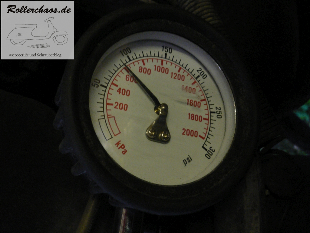

Bei Zweitaktmotoren grundsätzlich problematisch, aber als grober Indikator für den inneren Zustand des Motors dennoch brauchbar ist ein Kompressionstest.
6bar sind arg wenig, das ist deutlich unter der Verschleißgrenze des Motors. Meine Befürchtung, dass hier irgendwas auf ziemlich unschöne Weise schief gegangen ist wurde dadurch natürlich bestätigt. Leider ist es bei der TM ein ziemlicher Aufriss den Zylinder zu ziehen, aber es hilft nichts, denn nur ein Blick ins Innere des Motors kann in solchen Fällen für Klarheit sorgen.

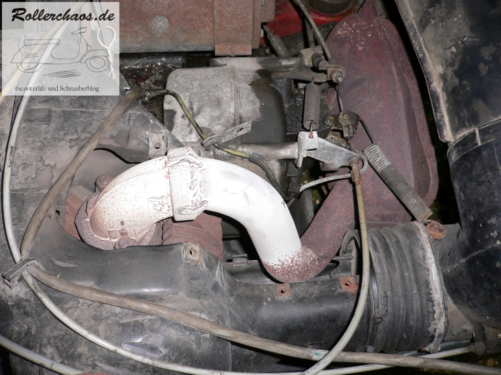

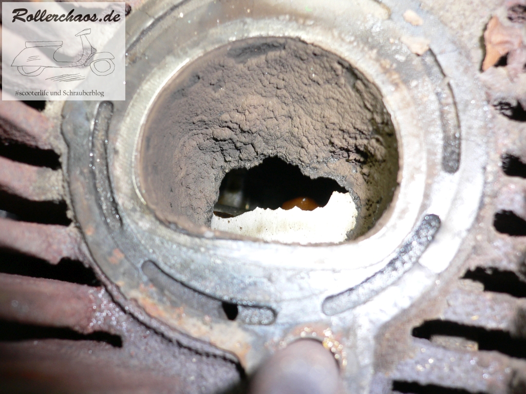

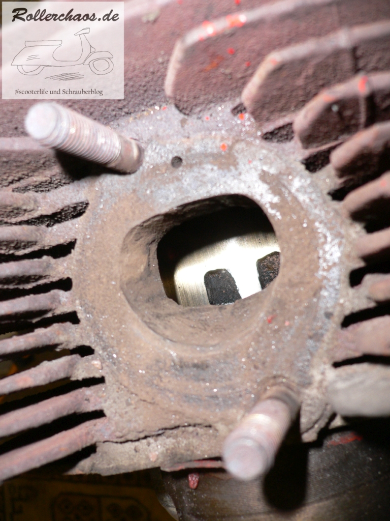

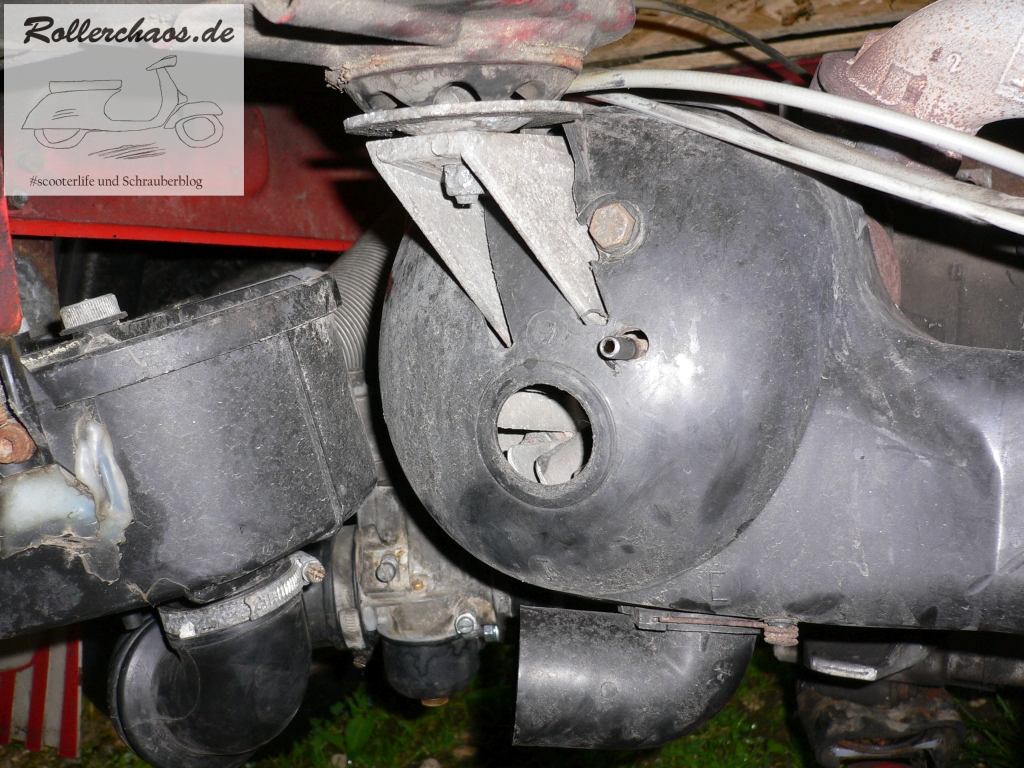

Der weiß verfärbte Auspuffkrümmer ist ein weiterer Indikator für ein Überhitzungsereignis. Zudem waren beide Krümmermuttern am Auslass relativ locker, ein weiteres Zeichen dafür, dass sich der Auspuff weit über das normale Maß erhitzt hatte, beim Abkühlen können sich dann nämlich die Muttern lösen.

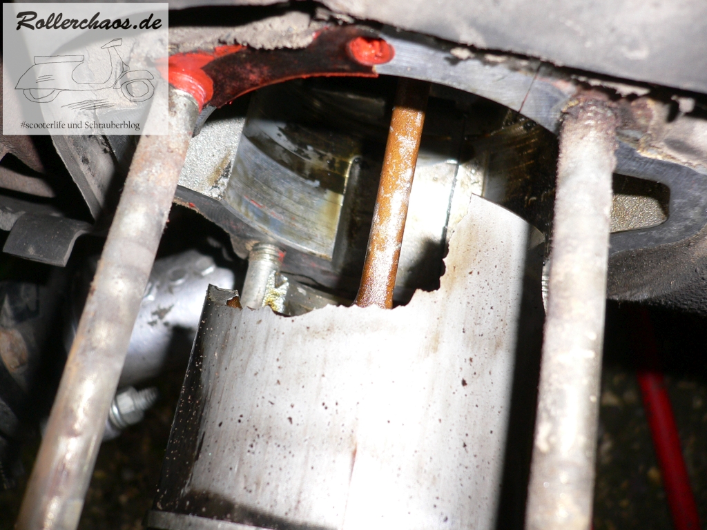

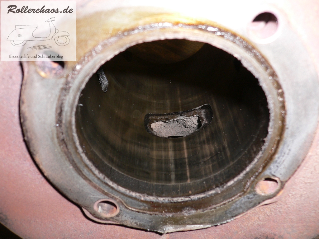

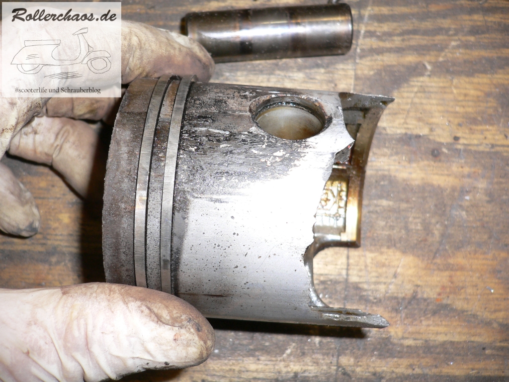

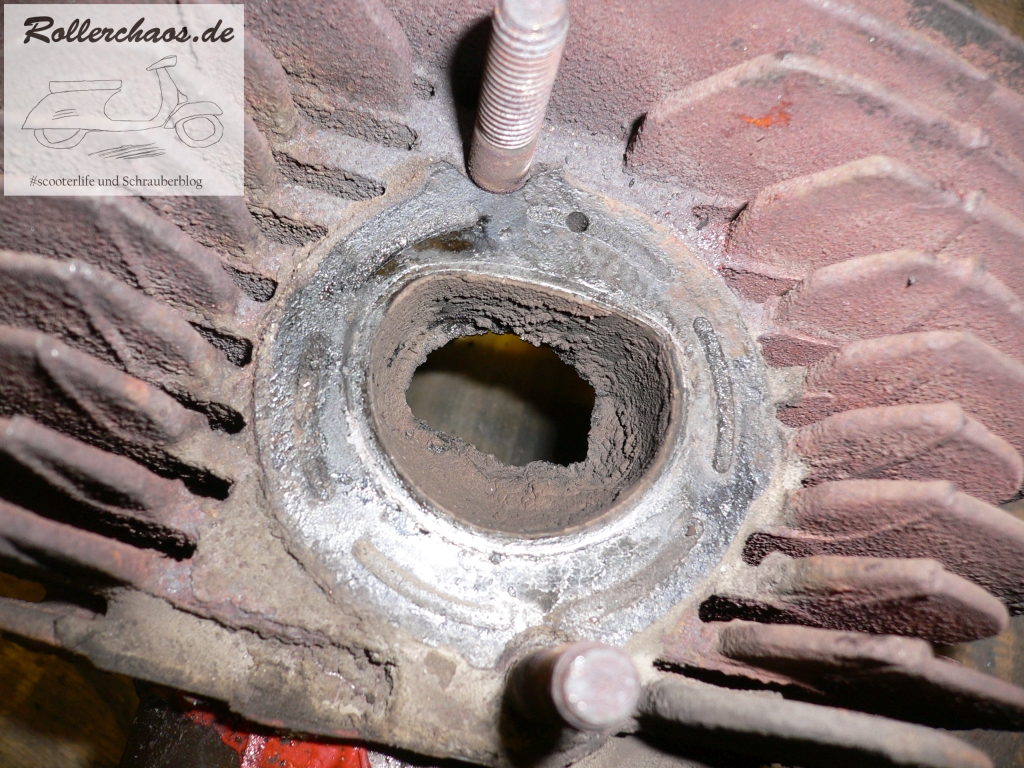

Der Blick in den Auslasschlitz zeigte dann gleich das Grauen. Ein ganz offensichtlich schwer beschädigtes Kohlenhemd in Kombination mit heftigsten Verkokungen. Da TMs normalerweise nicht sondernlich zum zukohlen neigen ist auch dies ein Zeichen für Motorprobleme.

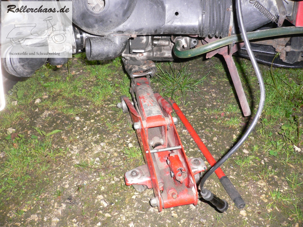

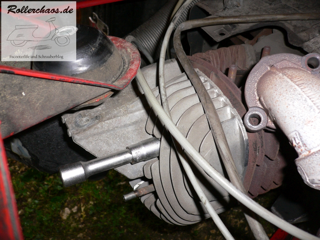

Der Grund für die relativ aufwendige Demontage des Zylinders bei der TM liegt darin, dass das hintere Motorstützlager Teil des Zylinderkopfes ist.
Um die Zylinderhaube abnehmen zu können, muss das Lager gelöst werden. Um das Gewicht des Motors heraus zu nehmen und gleichzeitig zu verhindern, dass der Motor abkippt und dabei das Schaltgestänge verbiegt muss also zunächst der Motorblock abgestützt werden.
Erst jetzt kann das Stützlager ausgebaut und die Zylinderhaube abgezogen werden. Die restliche Demontage des Zylinders ist dann nicht viel aufwändiger als bei einem Rollermotor.

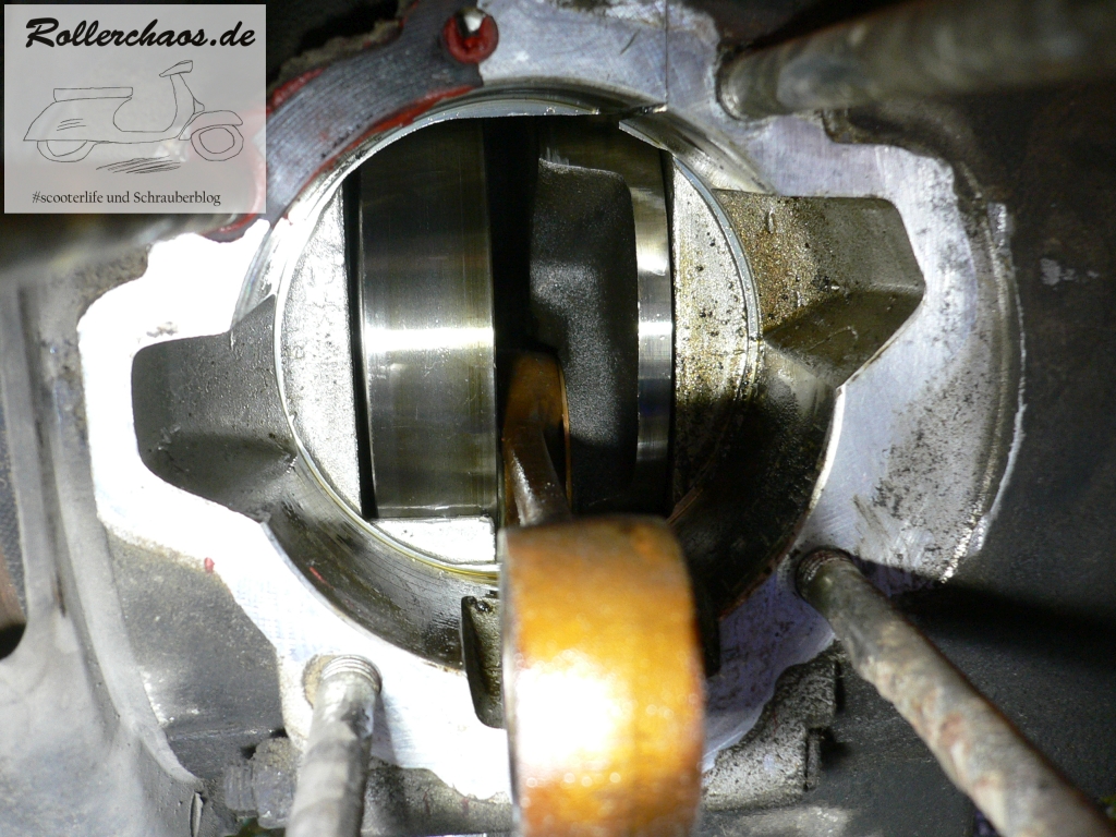

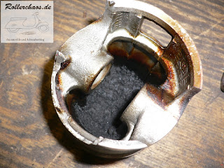

Nachdem der Zylinder gezogen war, zeigte sich deutlich wie heftig der Kolbenschaden war.
Auslasseitig fehlt eigentlich das komplette Kolbenhemd unterhalb des Kolbenbolzens. Die Bruchkante ist frisch, keinerlei Brandspuren, was darauf hindeutet, dass dies die Ursache für den Motoraussetzer bei Friedberg war.
Erstaunlicherweise ist das "Untergeschoss" des Motors, also Kurbelwelle und Lagerung, völlig unversehrt. Die Kurbelwelle sieht aus wie neu und läuft seidenweich und völlig spielfrei in ihren Lagern. Der Drehschieber ist unbeschädigt. Natürlich muss das Kurbelgehäuse vor dem Einbau eines neuen Zylinders gründlichst gespült werden, aber es ist schon faszinierend, dass ein derart großer Ausbruch am Kolben keinen Kurbelwellenschaden verursacht hat.
Auch der Zylinder weißt über, für die Laufleistung des Fahrzeugs völlig vertretbare, Laufspuren hinaus keinerlei Schäden auf. Die Bohrung des Zylinders ist halbwegs maßhaltig und deutlich innerhalb der Toleranz. Ungewöhnlich ist nur der extrem verkokte Auslasschlitz.
Interessant ist auch, dass die Verkokungen weich und nicht eingebrannt waren. Sie ließen sich ohne großen Kraftaufwand einfach abschaben.
Bei großvolumigen und relativ heiß laufenden Zweitaktern wie dem Motor der TM ist das eigentlich ungewöhnlich. Es ist ein Hinweis darauf, dass diese Verkokungen noch relativ frisch waren. Vermutlich sind sie aufgrund schlechten Motorlaufs erst nach dem Aussetzer in Friedberg entstanden. Auch die seltsame bräunliche Färbung deutet darauf hin.

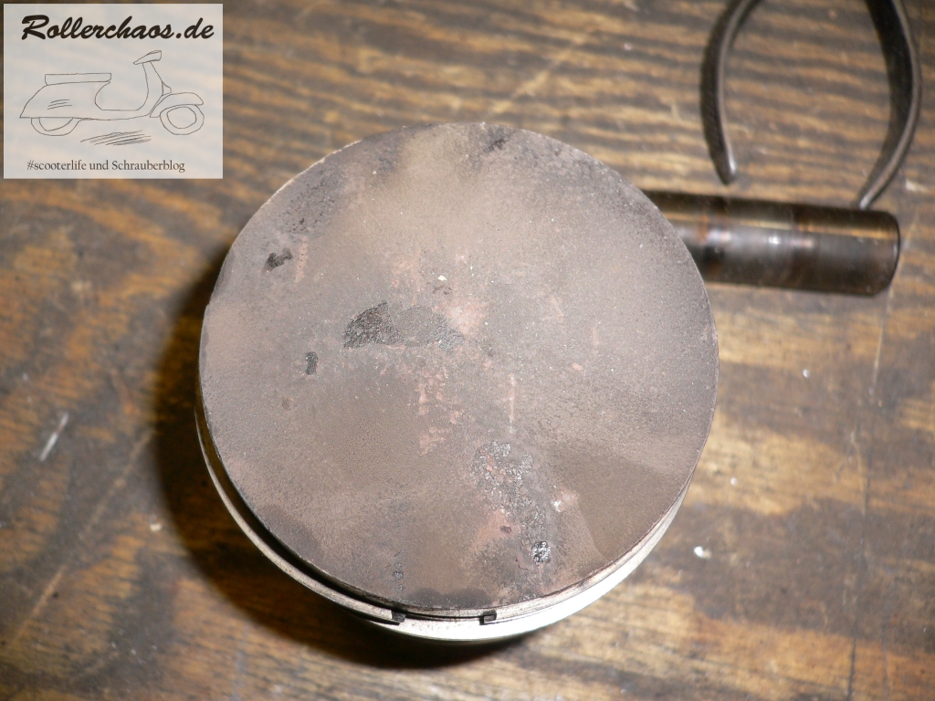

Die schwarz verkohlte Unterseite des Kolbenbodens passt ebenfalls zu dieser Theorie. Durch das fehlende Stück Kolbenhemd hat der Motor Abgase in die Kurbelkammer gesaugt und diese zusammen mit dem Frischgas herumgespült. Das erklärt den schlechten Motorlauf und die Verkohlungen an dieser Stelle.
Für den Kolben selbst gilt das Gleiche wie für den Zylinder. Die Verschleißerscheinungen, wie Laufspuren und geringer Blowby sind für die Laufleistung der Ape erstaunlich gering. Vor allem zeigen sie aber keinerlei Spuren einer massiven Überhitzung.
Ebenso ist auch der Kolbenboden frei von den, bei stark überhitzten Motoren eigentlich üblichen, Einschlägen und Einbrennungen. Es hat den Anschein, als sei einzig und allein das brechende Kolbenhemd für den kurzen Ausfall verantwortlich. Die Zündkerze könnte durch eine kurzzeitige Stauung überhitzter Abgase verbrannt sein. Das Bruchstück wurde vermutlich in den Auspuff gesaugt und steckt dort fest, was zusammen mit schlechter Kompression und Verbrennung für den massiven Leistungsverlust gesorgt hat.
Letztlich ist es pures Glück, dass der Motor nicht völlig vor die Hunde gegangen ist. Im Kubelgehäuse hätte das Bruchstück den Motor mit ziemlicher Sicherheit final zerstört. So bleibt es bei einer teuren aber handwerklich relativ harmlosen Reparatur, nämlich dem Einbau eines neuen Zylinderkits und eines neuen Auspuffs.
