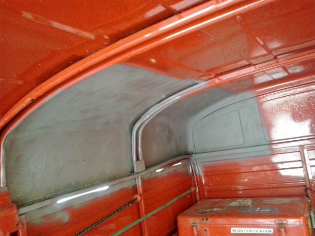

Mal ein kurzes Foto der "Testecke" ... es wird, mir gefällts soweit ganz gut. 01-2.jpg
Das Zeug wird man wohl in mehreren Schichten auftragen müssen, damit es richtig deckt. Aber dort wo es drauf ist, merkt man einen deutlichen (!) Geräuschunterschied, wenn man aufs Blech klopft.

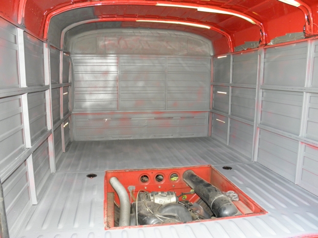

Nachdem die Testecke sehr zufriedenstellen war, habe ich heute mit der Beschichtung weitergemacht. Diesmal allerdings nicht per Spraydose, sondern mit der Spritzpistole am Kompressor.
Ermal ausräumen und sauber machen. Das Regal habe ich entsorgt, denn es war beim Unfall beschädigt worden. Da wird es ein neues geben.
Wie man sieht hatte ich nicht genug Beschichtung besorgt. Aber ich bin mit dem Ergebnis soweit zufrieden, das Dach muss ich halt noch machen und einige nicht 100% gedeckten Stellen nacharbeiten.
Was ich jetzt schon sagen kann: die Oberfläche ist super, schön griffig und die Entdröhnwirkung von dem Zeug ist auch genial.

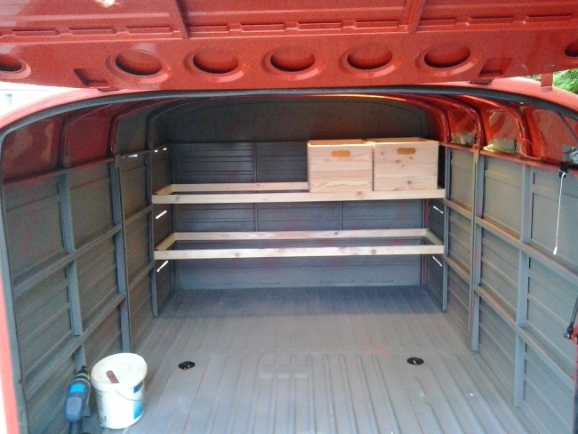

5. November 2014 - 15:20
Da es wohl schon zu kalt ist, um die Dachbeschichtung dieses Jahr noch zu machen, hab ich jetzt mit dem neuen Regal angefangen.
Die Grundkonstruktion wie genau wie beim alten Regal, einfach in die Kastenstruktur eingekeilte Latten. Die Kästen gibt es günstig im Baumarkt, werden aber noch mehr werden, denn damit will ich die obere Reihe füllen. In die untere Reihe kommen wieder das Ersatzrad und ein Fach für Kleinkrusch.
Mit der grauen Beschichtung und sauberen Holzkisten sieht das schon deutlich ordentlicher aus als vorher.

Die Kisten sind jetzt vollzählig und gefüllt, für die untere Ebene brauche ich aber noch ein Sperrholz um in der Mitte eine Ablagefläche entstehen zu lassen.

69
8. November 2014 - 13:44
isch haben fertisch ...

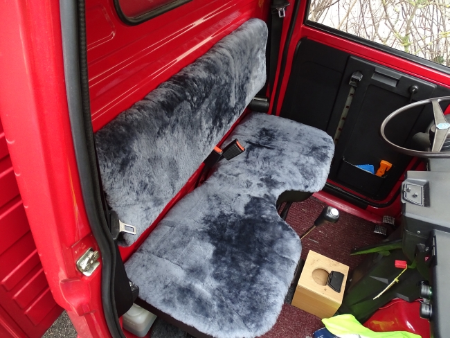

Der Sattler kann sich jetzt wohl offiziell als "Jack the Ripper der Teddybärwelt" bezeichnen, so wie die Sitzbank jetzt aussieht, mussten ettliche der Pelzviecher ihr Leben lassen.
Aber mir solls recht sein, das wärmt und flauscht so schön, ich will kein billiges Originalkunstleder mehr haben.

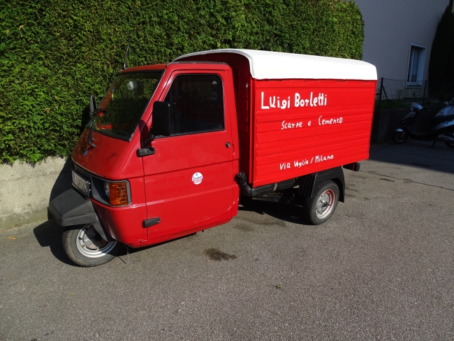

Mal wieder was neues an der Ape:
Johnny
75
8. Juli 2015 - 00:40
Einfach drollig, das Ding. Ich glaube, sowas Kriege ich auch noch.
76
8. Juli 2015 - 06:49
Do wolltest doch nie zur Eisdielenfraktion gehören...
und nun hat Luigi ein weißrs Häublein. 🙂
77
8. Juli 2015 - 12:17
Ist rein praktischen Gründen geschuldet, ein weißes Dach heizt sich weniger stark auf. Mal abgesehen davon, du hast schon gelesen was drauf steht, oder ? 😉

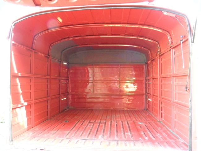

Die Ape ist für mich nicht nur ein nettes Hobby, sondern auch echtes Nutzfahrzeug für den beruflichen Alltag. Leider hat dieser Umstand den negativen Seiteneffekt, dass der Kasten innen meistens so aussieht:
Gut, gegen das ganze Gerümpel lässt sich nicht viel machen, das Zeug wird gebaucht. Allerdings stört es mich, dass die Gegenstände an den Kastenwänden anstoßen, diese zerkratzen und zerdellen. Von der Geräuschentwicklung (die sprichwörtliche Blechschüssel volle Schraubenschlüssel ist ein guter Vergleich ...) ganz abgesehen. Daher hatte ich schon länger vor, die Innenwänd des Kastens zu verkleiden, es war jedoch nie Zeit dazu. Heute hatte ich endlich die notwendige Ruhe, Sperrholzplatten zu kaufen und mich ans Werk zu machen.
Also: einmal leermachen bitte!
Um die Verkleidungen zu befestigen, kommen wieder die bewährten, zwischen den Spanten des Aufbaus eingekeilten Holzlatten zum Einsatz.
Die Holzplatten hatte ich schon im Baumarkt auf das passende Maß zuschneiden lassen. Somit war das Einpassen selbiger kein großer Akt.
Auf beiden Seiten sauber verkleidete Wände, so macht der Kasten nicht nur optisch mehr her, er ist auch besser geschützt und auf der Fahrt nach Hause zeigte sich auch gleich: es ist erheblich leiser als vorher!
