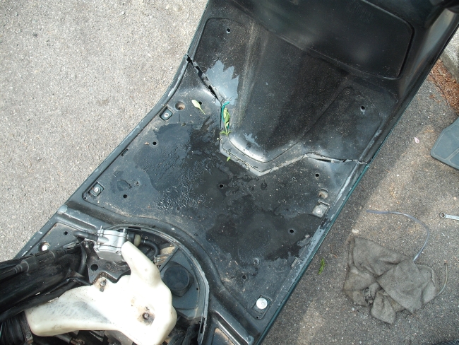

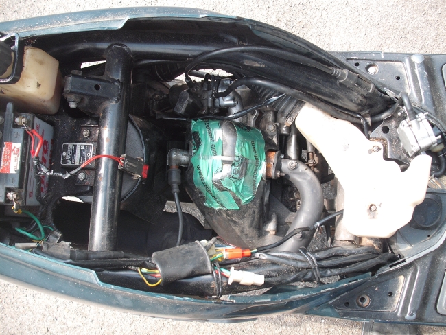

Für diejenigen die es interessiert, hier mal ein paar Bilder die den Aufbau des SV50 verdeutlichen.
Der Tank ist hier unter dem Trittbrett (daher gibt es keinen Hahn sondern nur die Förderpumpe). Die Anordnung der Benzinpumpe ist ebenfalls ungewöhnlich, denn sie liegt auf einer Ebene mit dem Vergaser, meist ist die Pumpe niedriger. Beim SV führt diese Anordnung dazu, dass eine sehr geringe Pumpenleistung reicht, denn die Pumpe muss nur einen relativ geringen Höhenunterschied ausgleichen.
