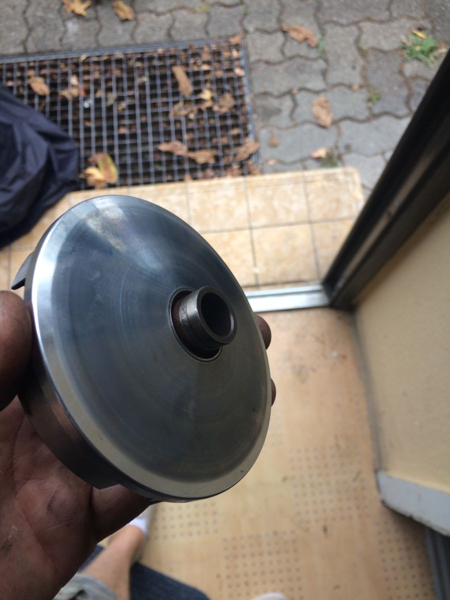

So, neue Energie, nochmal an den Slider ran, habe jetzt einen Aerox Wandler und Malossi Kupplung verbaut, die Kupplungsglocke habe ich mit 1,5 mm Distanzscheibe unterlegt so das der Wandlerkomplett öffnen kann und nicht gegen die Glocke stoßen kann, nichts stößt an, alles gut.
Aber, nach wie vor unten raus keine Power, gar keine und sofort vom ersten Gasstoß weg Vibrationen bis in den Lenker.
Wollte dann grade schon den Zylinder erneut zerlegen und weiß nicht mehr genau warum, aber ich habe mich anders entschieden weil ich dachte, da reagiert nichts auf Bremsenreiniger, alles ist neu, ich habe ihn mit Sorgfalt eingebaut was soll damit schon sein!?

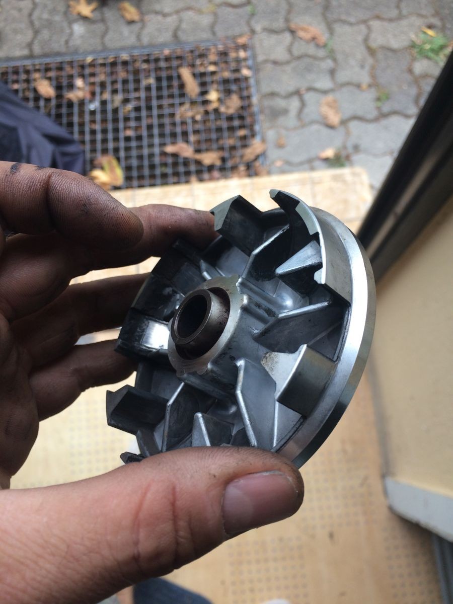

Also nochmal Variomatik angeschaut, mit offenem Deckel laufenlassen, gesehen das der Keilriemen im Stand übelst schlackert, aber keine Erklärung warum das so ist.

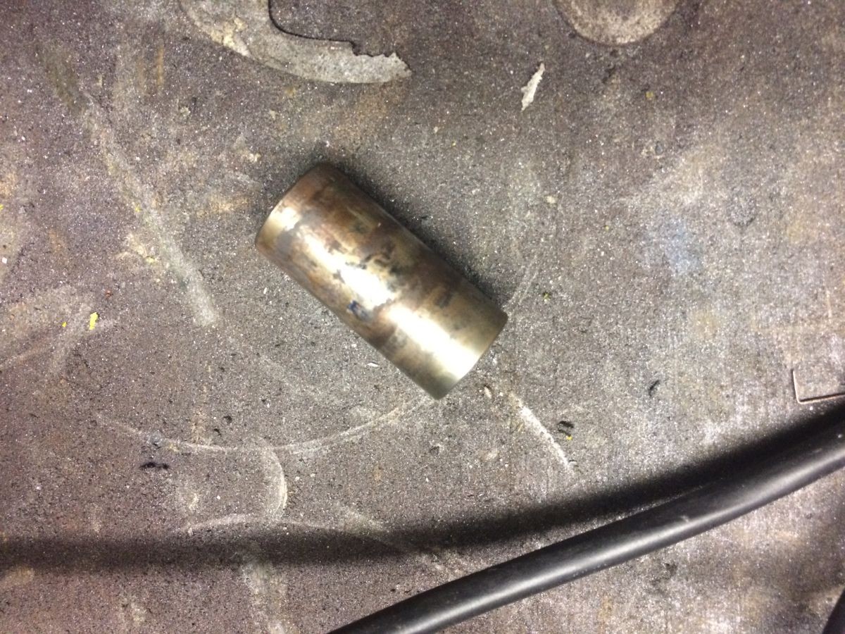

Variomatik ausgebaut und gedacht... What the Fuck...als ob ein Gewicht krumm drin liegen würde...nachdem ich die Vario raus hatte staunte ich nicht schlecht, die Hülse sitzt so fest in der Vario das ich sie mit dem Hammer entfernen musste, also konnte die Variomatik gar nicht richtig gleiten.
Raus gehämmert, mit Lampenöl gereinigt und mit Stahpolitur poliert, Vario wie auch Hülse, irgendwie scheinen die Materialien miteinander zu reagieren? Zwar läuft die Hülse jetzt wieder ordentlich gefühlt und der Slider nimmt nun das Gas richtig an, aber ich bekomme dennoch sofort Vibrationen bis in den Lenker, als ob der Keilriemen rutscht. Die Variomatik war neu und von Naraku... ich werde von dieser Firma wohl nie wieder irgend etwas kaufen.Wie gesagt die Sachen waren neu, ich hatte mich schon gewundert warum meine Gewichte so schnell eckig werden, jetzt hab ich wohl die Lösung, ich hoffe mit einer ordentlichen Vario ist der Fehler endlich erledigt, leider habe ich die Ori Vario diese Woche mit vielen anderen Sachen verkauft, werde mich auf die Suche nach einer Malossi Multivar machen.
Hatte sowas jemand schonmal?
Ich hatte es nur mal das die Hülse auf der Kurbelwelle fest saß...

Wenn ich mir die Hülse anschaue, dann sieht das fast aus, als wär da irgendwas reingeraten. Sehr seltsam, das hab ich so auch noch nicht gesehen.
244
22. September 2018 - 19:49
lies sich alles mit Lampenöl und WD40 weg polieren, also Metall oder so war es nicht, sah tatsächlich eher wie Grünspan oder Rost aus, das ganze Tuch war auch braun/grün gefärbt nach dem reinigen...ich sag ja ich bekomme Fehler die manche in 20 Jahren schrauben kaum erleben und das alles bei einem Roller, ist echt unmenschlich 🙂 Die Nachbarn denken schon ich bin einfach zu blöd so oft wie der auseiandner geschraubt da steht... eigentlich fast jeden Tag, ist wirklich unheimlich peinlich das ganze...
hab jetzt noch den Keilriemen getauscht hatte noch einen originalen Yamaha hier in super Zustand, der jetzt auch ohne schlackern sauber und gerade läuft, aber Vibrationen sind nach wie vor da beim Gas geben jetzt allerdings, fühlt sich nicht so an als ob Rahmen vibriert oder so sondern wirklich so das es vom Antriebsstrang kommt, Wandler ist voll in Ordnung, Kupplung von Malossi, das schließe ich alles aus, bleibt mir nur noch die Naraku Vario zu tauschen dann hab ich eigentlich alles durch, wobei da jetzt alles sauber gleitet, kannmir fast nicht vorstellen das die solche Probleme macht, aber mich wundert bald nichts mehr bei dem Biest...

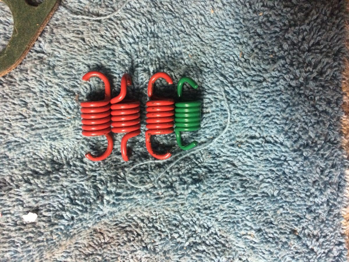

Werde die Tage noch die Kupplungsfedern tauschen, die jetzigen scheinen mir zu weich und vor allem zu lang, ich muss fast keine Gewalt aufwenden um die zu installieren, so öffnet die Kupplung ja viel zu früh, vielleicht ist das schon der Fehler, das wird sich zeigen.

Der Slider habe ich aus meinem Lager noch eine neue Riemenscheibe spendiert, einen neuen Anlasserfreilauf, beim alten war das Kunststoff angeschmolzen, alles Anlasserfreilauf, die Gewichte, das Nadellager leicht gefettet und zur Kupplung passende Kupplungsfedern verbaut, die vorhandenen waren alle 3-4 mm zu lang, im Bild sieht man die roten und die grünen (original Malossi).Am Roller ist nun nahezu jedes Motorteil neu oder sehr gute gebrauchte Ware im Top Zustand, mir fällt ausser der Kupplungsglocke nichts mehr ein.
Die Gewichte mit 7,0 Gramm der Malossi Multivar und die grünen Kupplungsfedern mit der weißen Gegendruckfeder von Malossi passen perfekt,ich kann sehr dezent Gas geben zum anfahren oder es auch so richtig krachen lassen, generell hängt der kleine Slider abartig am Gas, anders kann ich das nicht sagen, ein Kumpel ist ihn heute mittag Probe gefahren, der hat nur noch minutenlang den Kopf geschüttelt 🙂
Zu den Vibrationen, der Top Performance fährt sich generell etwas "rauher",ich denke seidenweich bekommt man den beim stehenden Motor fast nicht hin. Das schlimme brummen ist nahezu ganz weg, jetzt vibriert nur noch leicht die Frontverkleidung und das wundert mich kaum, weil da 2 wichtige Haltenasen fehlen, drücke ich die Verkleidung fest zusammen sind auch die Vibrationen nahezu ganz weg.

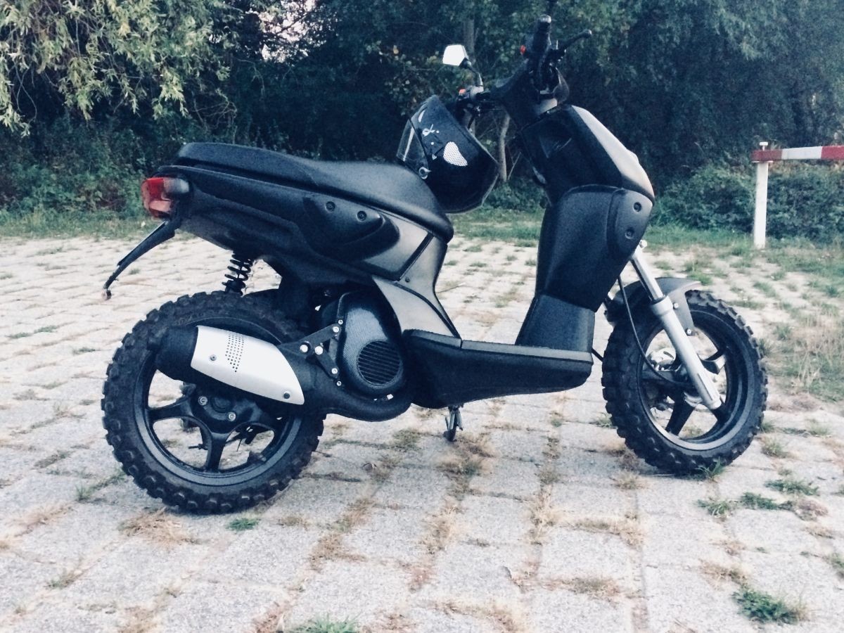

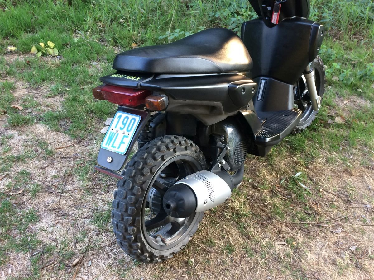

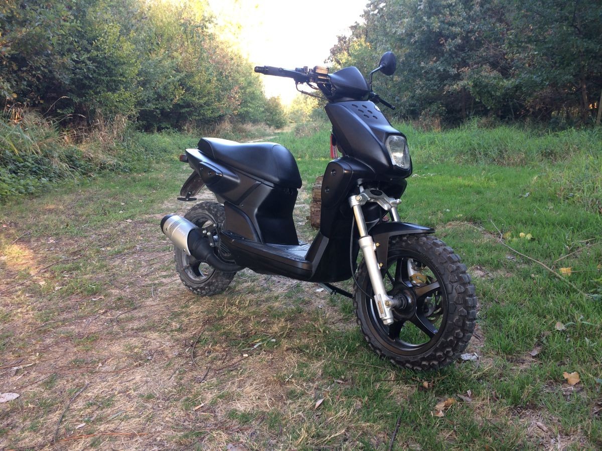

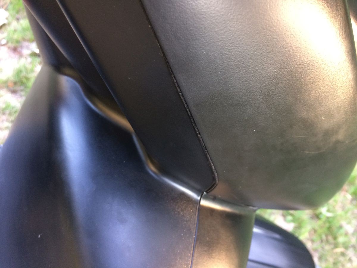

Zum für mich Saisonende ergibt doch noch alles etwas Sinn...

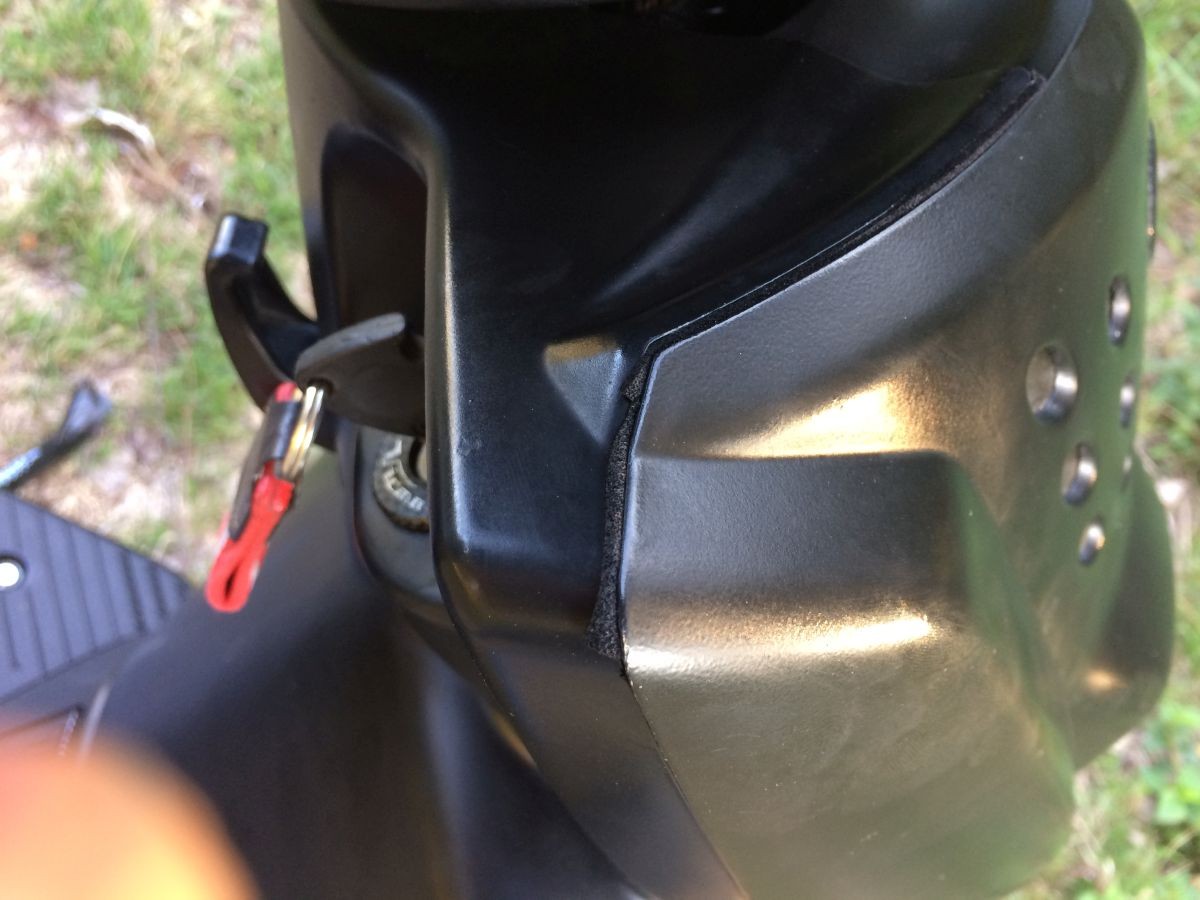

Als erstes habe ich heute versucht die gesamte Verkleidung mit Schaumstoff auszustopfen, das lustige, zum einen hat es gar nichts gebracht, das vibrieren wurde sogar wieder deutlich schlimmer, zu anderen konnte ich nur noch schlecht lenken, also eine leider völlig untaugliche Lösung.
Wieder alles auseinander gebaut, gerätselt und eigentlich bleibt echt nur eine neue Verkleidung vorne, weil alle wichtigen Nasen abgebrochen sind, dann kam ich auf die Idee, die Ränder,an der sich die Verkleidung berührt mit Moosgummi abzukleben, das war wohl die beste Idee seit langem, denn ich kann vermelden: Der Roller ist vibrationsfrei!!!!!!!!!!!!!!!
Man kann wenn man ganz genau hinhört noch minimalste Schwingungen raus hören, aber das ist Erbsenpickerei, er fährt ohne Vibration und plötzlich fühlt sich auch gleich das gesamte Fahrwerk wieder besser an wenn nichts schlägt und macht, wahnsinn! Eine fast 50 km lange Sonntagstour entlang dem Rhein war eben wie eine Offenbarung, der Roller ist endlich so wie ich ihn immer wollte, ein Spaßgerät das einem ein Grinsen ins Gesicht zaubert, er läuft dermaßen gut, ich kann das nicht richtig in Worte packen. Selbst einer 250er Vespa komme ich bis 70 ohne Probleme hinterher, dann muss ich abreissen lassen 🙂

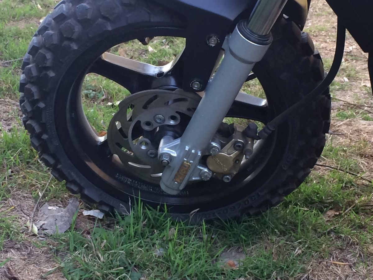

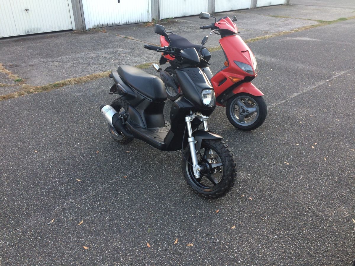

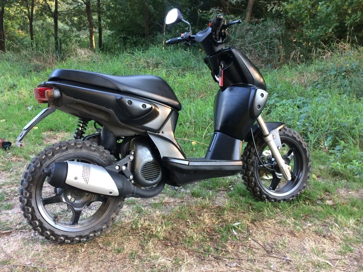

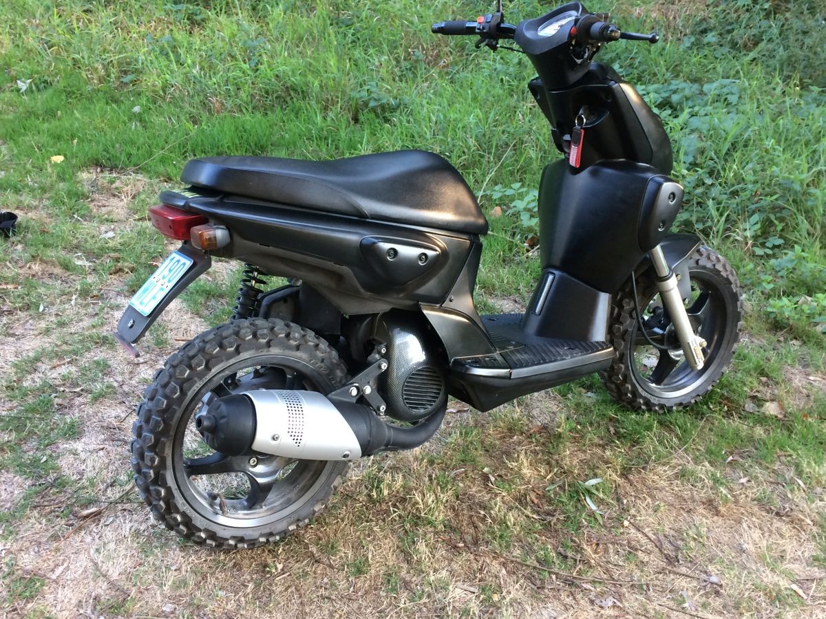

Den Roller habe ich heute auch noch etwas fotografiert, so kitschig und sentimental das jetzt klingt, aber es war so ein Moment wo man vor dem eigenen Werk steht, er in der Sonne glänzt und man einfach nur verdammt stolz ist und sich selber etwas feiert,all der Ärger und die endlose Schrauberei haben sich nun endlich gelohnt, wenn nun noch die Camouflage Details klappen hab ich da meiner Meinung nach ein echt tolles Stück Roller hin geschraubt, wenn nicht ist es auch ok...
Im Anhang sieht man etwas das Moosgummi, man könnte es noch mit dem Teppichmesser sauber abschneiden, aber... da scheiss ich gerade drauf 🙂
Sonst noch ein par Bilder vom 95% fertigen MUD MAX SLIDER 🙂
slidaaaa1.jpgImage Enlargerslidaaaa2.jpgImage Enlargerslidaaaa3.jpgImage Enlarger
Ach ja, meine geliebten Paioli Schilder hab ich heute mal nicht vergessen ^^
slidaaaa5.jpgImage Enlarger

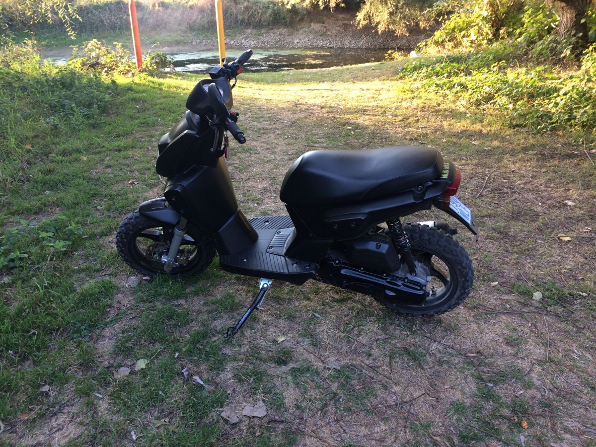

255
30. September 2018 - 18:41

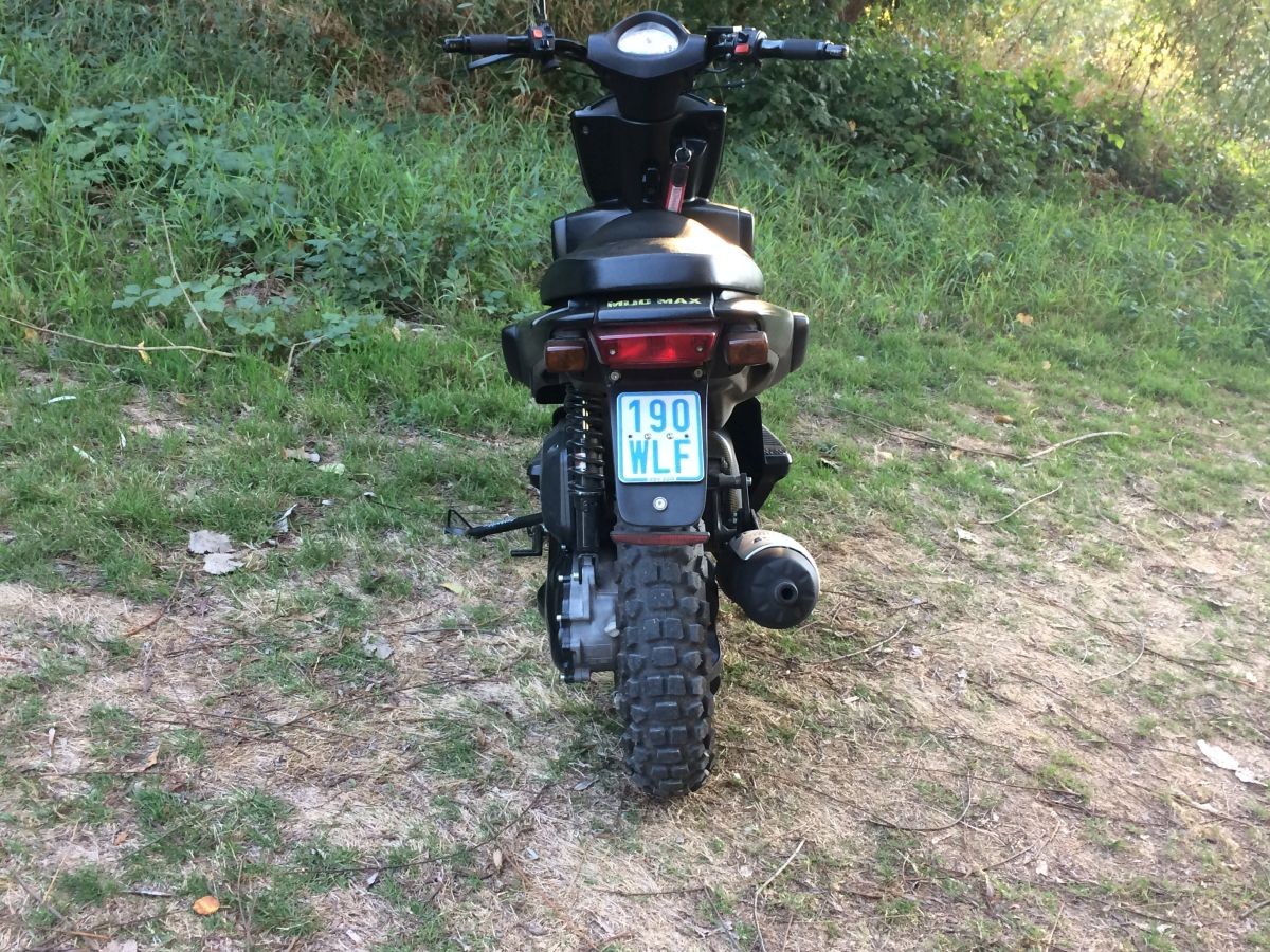

so und noch ein paar Bilder zum "genießen"
slidaaaa4.jpgImage Enlargerslidaaaa6.jpgImage Enlargerslidaaaa7.jpgImage Enlargerslidaaaa8.jpgImage Enlargerslidaaaa9.jpgImage Enlargerslidaaaa10.jpgImage Enlarger

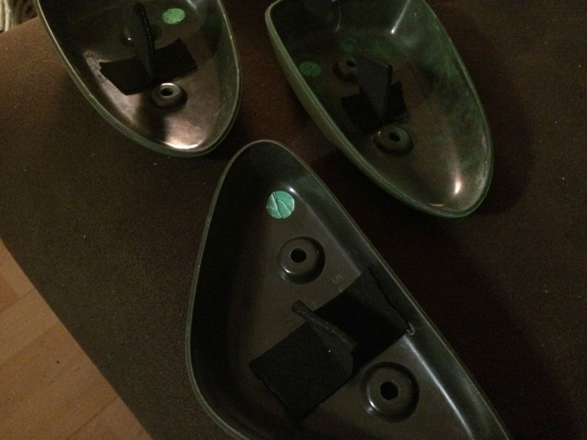

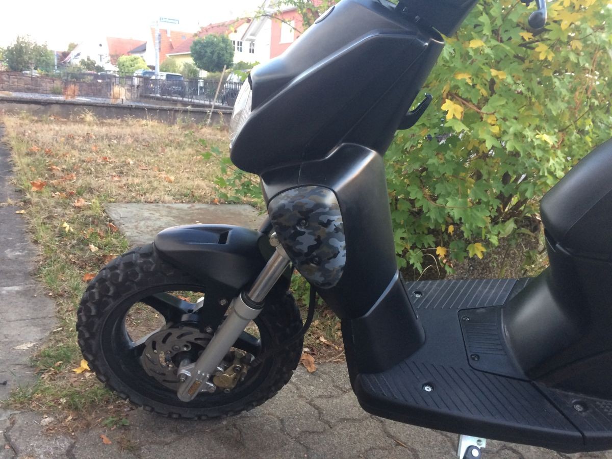

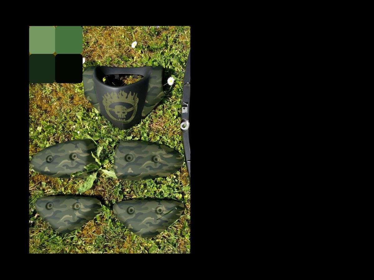

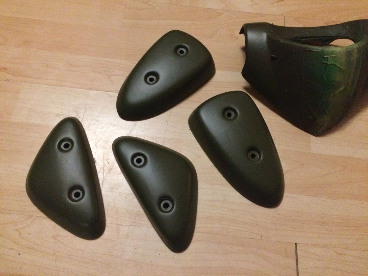

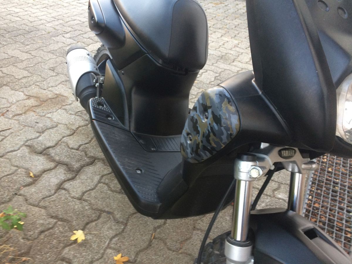

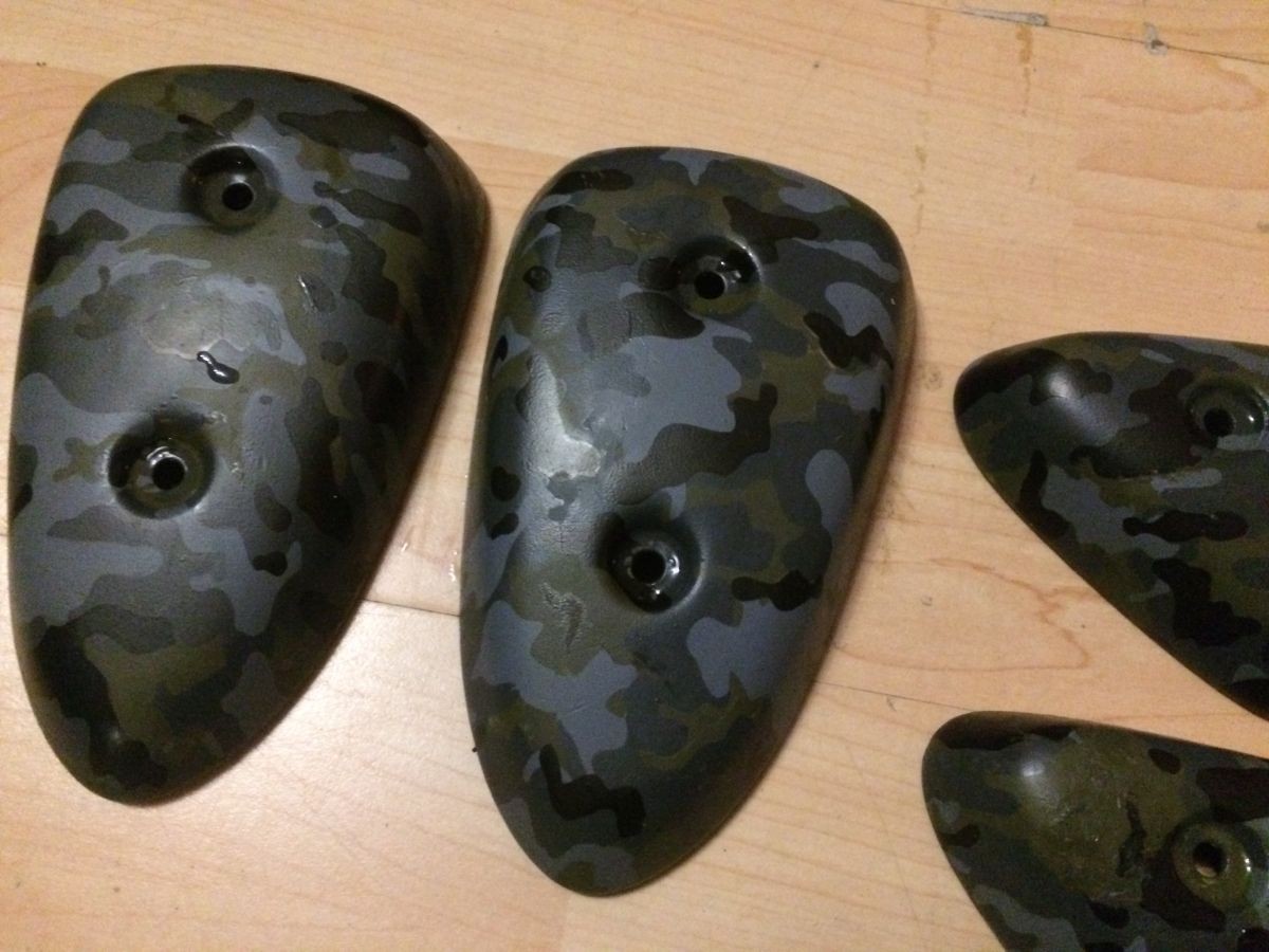

Wie schon angekündigt habe ich mich gestern mit den Details beschäftigt. Der Plan ist und war, die Sturzpads mit Camouflage zu versehen, es soll ein schönes grünes Camouflage werden wie in der Fotomomtage im ersten Bild zu sehen.
Also habe ich die Sturzpads erstmal in einem satten olivgrün lackiert, das sah sehr gut aus. Dann Wasser erwärmt auf etwa 33 Grad, Transferdruckfolie zugeschnitten und mit Kreppband abgeklebt, Aktivator drauf gesprüht und die Teile mit etwa 45 Grad Winkel eingetaucht, habe das schon mehrfach gemacht. Die Teile sind bis auf eines auch echt gut geworden.Jedoch gefällt mir das Muster nicht die Fragmente sind einfach zu klein, nicht rund genug und die Farben passen überhaupt nicht, es ist einfach zu bunt, es geht wieder in die Richtung farbiges Tigermuster, es ist echt nicht leicht eine Folie zu finden, bei der die Größe und die Farben stimmen, mal sehen ob sich was findet.
Normalerweise kommt jetzt noch Klarlack drauf dann sieht es auch glatter und sauberer aus, aber das erspare ich mir vorerst aus genannten Gründen.
Hat aber Spaß gemacht das mal wieder zu probieren und das angesammelte Wissen auszutesten, einmal hab ich mich glaube mit der Menge des Aktivators vertan. Als Grundlage aber und als Test sehr gut so weiß ich genau wonach ich suchen muss und das ich es, wenn ich die geeignete Folie finde auch hinbekommen werde.
camo-top.jpgImage Enlargerwasser1.jpgImage Enlargerwasser2.jpgImage Enlargerwasser3.jpgImage Enlargerwasser4.jpgImage Enlargerwasser5.jpgImage Enlargerwasser6.jpgImage Enlargerwasser7.jpgImage Enlarger
260
2. Oktober 2018 - 17:30
Das ist eine interessante Sache, ich kenne das bisher nur vom Hörensagen bzw. als Profiangebot. Für einen ersten Versuch mit einer DIY Lösung schaut das echt gut aus, bin mal gespannt was du dazu noch berichtest.
