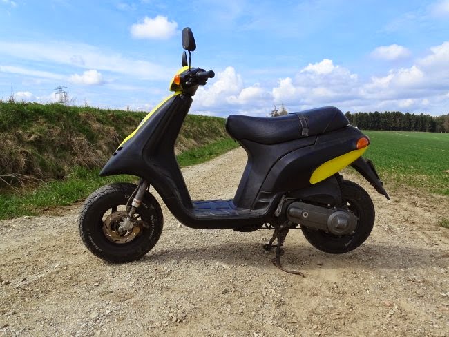

Jetzt ist es an der Zeit das Geheimnis um die neue Lackierung des Rollers zu lüften:
Wer meine Umbauten kennt, weiß aber das die Farbwahl bei mir in der Regel eher knallig ausfällig. So auch dieses Mal: Mattschwarz und Cadmiumgelb sind einfach ein herrlicher Kontrast.
Da jedoch nicht nur die Front etwas davon abhaben sollte, habe ich heute zunächst die abgesetzten Flächen der Seitenteile lackiert.
Während die Farbe trocknete kam die Technik an die Reihe. Die Motorteile die demontiert waren mussten natürlich wieder an ihren angestammten Platz.

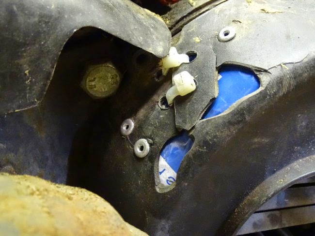

Außerdem habe ich das Loch in der Kühlluftführung mit etwas Blech verschlossen und den Riss stabilisiert.
Zugegeben: Diese Lösung ist etwas grobschlächtig, erfüllt aber ihren Zweck und die Stelle liegt später nicht im unmittelbaren Sichtbereich. Daher kann ich damit gut leben.
Abschließend dann noch die Verkleidung wieder dran und ein paar Bilder vom Gesamteindruck gemacht.
Ich bin mit dem Look des Rollers soweit zufrieden, es sind jedoch noch einige Detailarbeiten notwendig bevor er wirklich fertig ist. Technisch ist er jedenfalls fit, der Motor springt gut an und zieht gut durch, am Fahrverhalten gibt es soweit nichts auszusetzen.

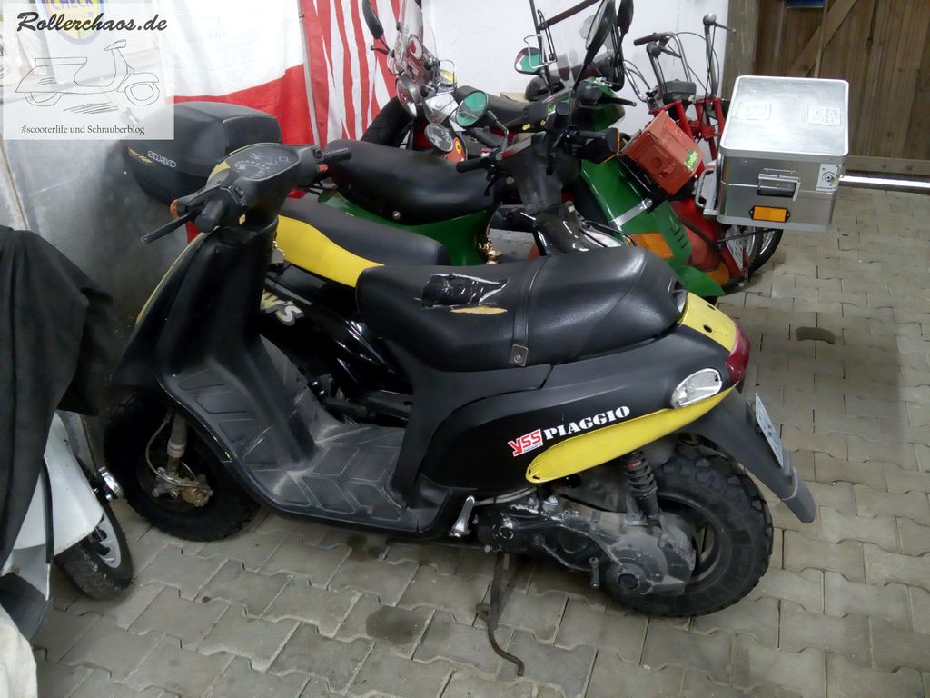

Heute waren mal ruhige fünf Minuten, diese habe ich zu einer kurzen Bestandsaufnahme genutzt:
- Nahezu alle Verkleidungsschrauben fehlen, vmtl. wird der Roller vom Flechtenbewuchs zusammengehalten sauer
- die Sitzbank ist zerfetzt und es tropft etwas raus, das vmtl. Rhinozerosurin ist, zumindest kommen Farbe und Geruch hin speien
- Vorderradbremse tut nicht, vmtl. Luft im System, der Vorbesitzer hatte da schon irgendwas zu "reparieren" versucht
- Batterie mausetot
- Gasgriff und Vergaser reden nicht miteinander
- Luftfilterkasten flatterte nur lose rum, liegt jetzt im Helmfach
- Blinker hinten (beide) Trümmer
- Auspuff totgerostet
- ein Stehbolzem am Auslass abgebrochen
- Gabel fest
Gut ist, dass das Fahrwerk gerade ist und der Rahmen nicht durchgerostet zu sein scheint. Die Reifen sind zudem gerade ein Jahr alt und gute Heidenauer. Trotzdem, das Viech ist eine RIESEN Baustelle, mal sehen was daraus wird. Jetzt steht er erstmal im Außenlager und wartet drauf, dass ich mehr Zeit habe. Denn vor dem Slooowriders-Treffen wird das vmtl. nichts werden.

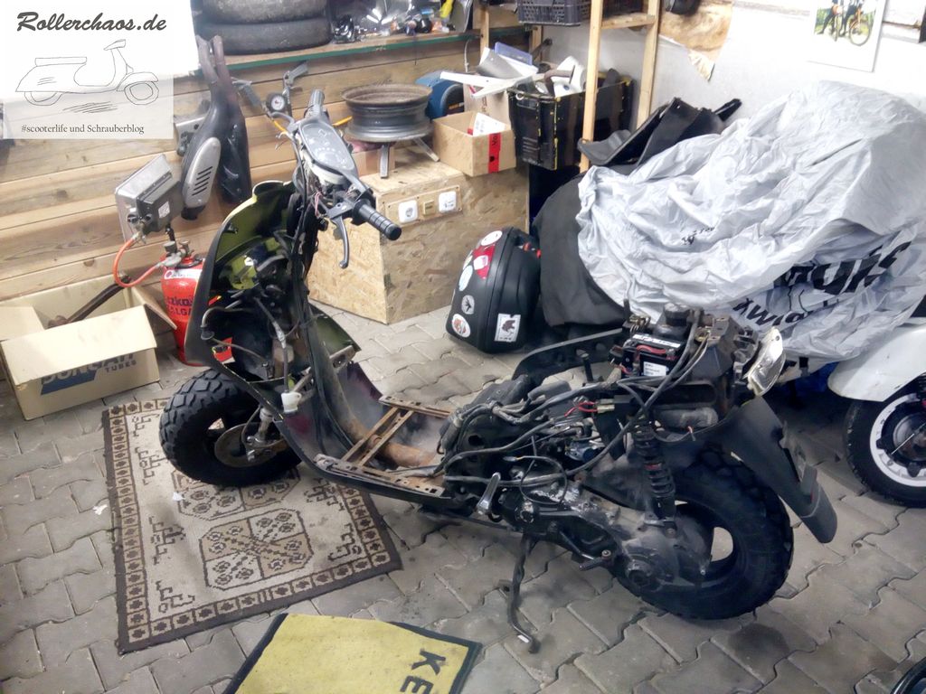

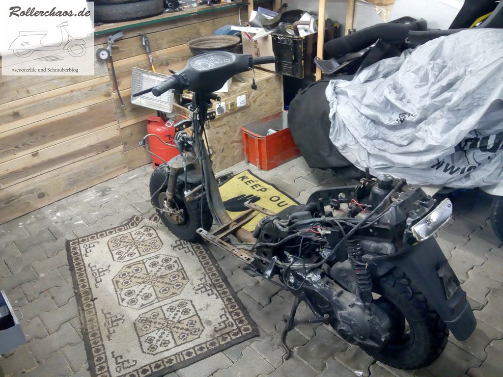

Angefangen habe ich damit, die restlichen Verkleidungsteile abzunehmen. Die Schrauben für die Frontmaske waren völlig eingerostet, hier half nur noch der Winkelschleifer weiter.

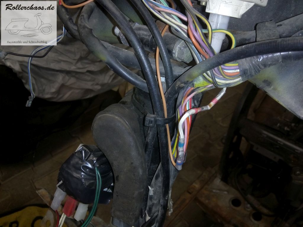

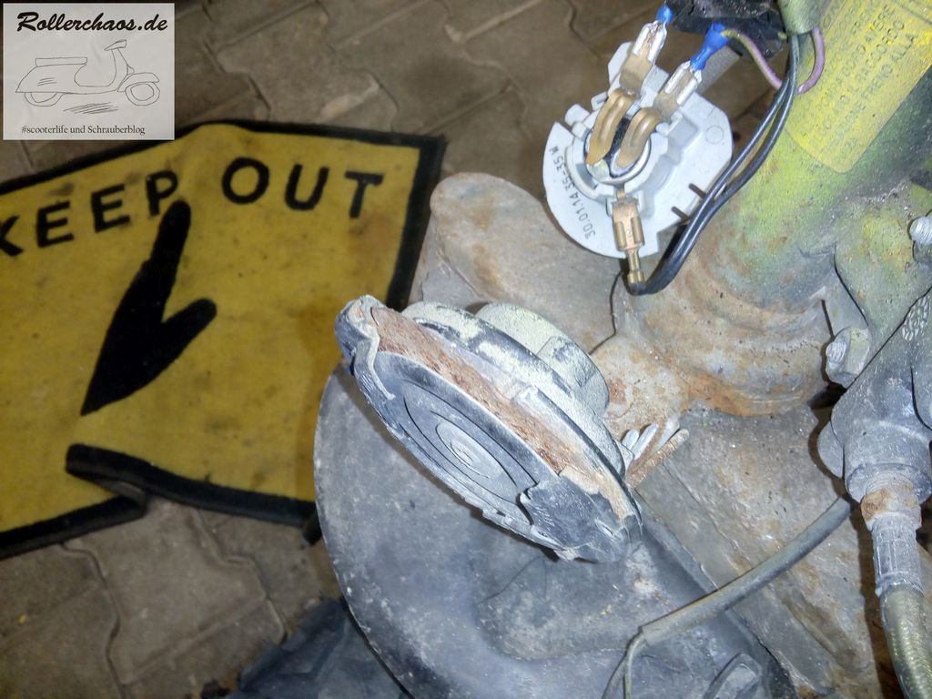

Viel interessanter waren aber die Elektrikprobleme. Zu diesen, sowie zu den ersten Wiederbelebungsversuchen, erscheint morgen ein Video im Kanal. Die Lösung für die darin angesprochenen Schwierigkeiten war ein Kabelbruch in der Stromversorgung für das Bremslicht. Die Lösung hierfür ist ein Bypass vom Hupenkreislauf zum Bremslicht. Bremslicht und Elektrostarter funktionieren jetzt wieder einwandfrei.
Im Zuge dessen habe ich dann auch die alte Hupe, die völlig zusammengerostet und defekt war, abgebaut. Auch hierzu war wieder der Winkelschleifer nötig.
Die neue Hupe aus dem Fundus, sogar komplett mit passendem Halter, ist jetzt montiert. Der Halter am Rahmen bekam im Zuge dessen etwas Chassislack ab.

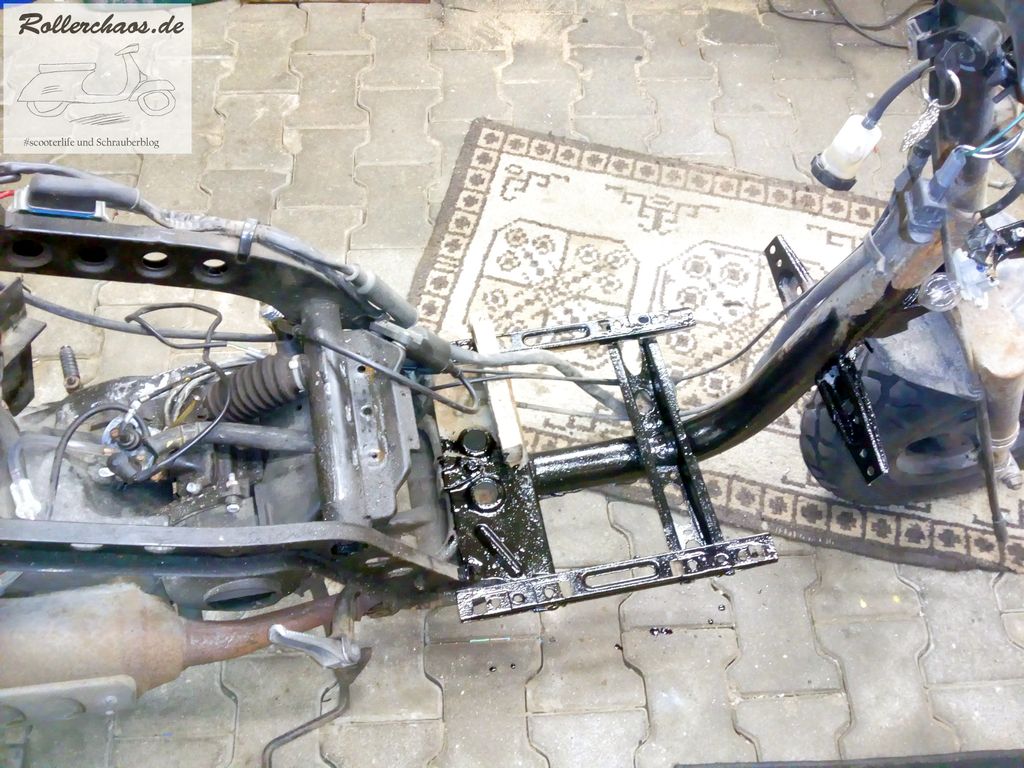

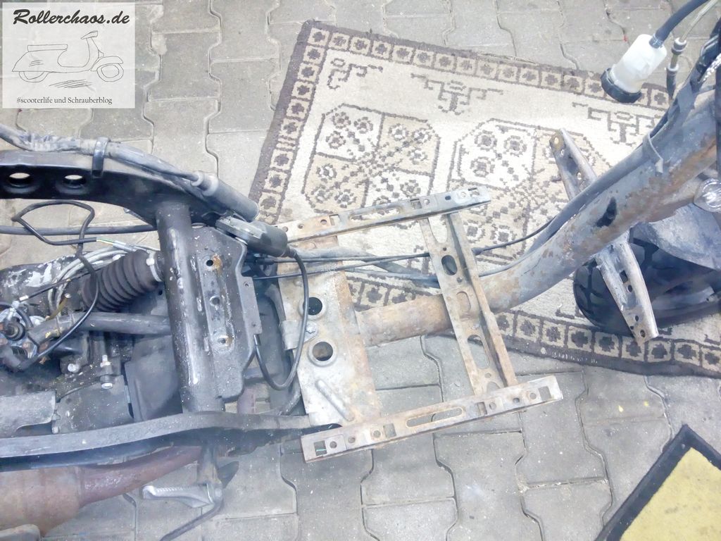

Überhaupt, der Rahmen. Beim TPH ist Rost ja immer ein besonderes Thema. Dieses Exemplar ist relativ gut, allerdings sind die Träger für das Trittbrett doch recht gut angerostet. Durch ist hier (noch) nichts. Damit das so bleibt, kam auch hier wieder Chassislack zum Einsatz.
Damit war dann für heute auch erstmal Feierabend. Eigentlich soll dieses Projekt ja bei Youtube dokumentiert werden, aber die heute ausgeführten Arbeiten sind m.E. nicht wirklich für ein Video tauglich. Außerdem ist es natürlich hilfreich, den Chassislack erstmal trocknen zu lassen bevor es weiter geht. Durch die bevorstehende Tour und das Slooowriders-Treffen wir das vermutlich einige Zeit dauern, also eigentlich ideal um den Lack trocknen zu lassen.
