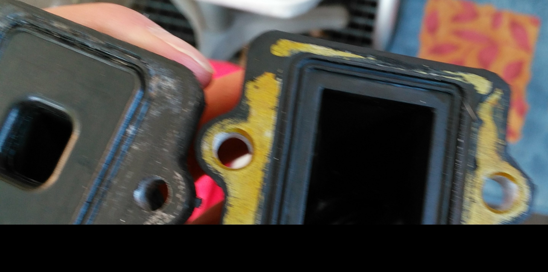

IMG_20180630_14431501.jpgImage Enlarger

Was soll uns das Bild sagen? Ich verstehe da jetzt ehrlich gesagt den Hintergrund nicht.

Sorry ich habe es vom Handy aus gesendet, der Text ist dabei wohl verloren gegangen.
Ich habe nun soweit fast alle Teile eingebaut (einbauen lassen)
Auf dem Bild ist der Einlassstutzen zu sehen, links der alte und rechts der neue. Bei dem neuen ist der Einlass nun aber um einiges größer und damit kommt wohl auch mehr Benzin durch.
Ist der Roller damit frisiert?
69
1. Juli 2018 - 16:50
Ja ist er im Grunde, solange alle anderen Drosseln aber drin sind wirst du davon nichts merken (da der Vergaser immer noch die engste Stelle im Ansaugtrakt ist).

Ja super, durch zugucken und mithelfen lernt man echt am meisten, sah alles gar nicht so schwer aus und würde ich mir beim nächsten mal auch alleine zutrauen 🙂
Gibt's denn nen Grund warum man dann den offenen stutzen nimmt, wenn man seine et2 sowieso nicht Tunen möchte?
Einen Unterschied meine ich nämlich doch festgestellt zu haben, vor allem im Anzug und vll 1 oder 2 oder 3?kmh in der höchsteschwindigkeit.
Wobei der Unterschied auch nicht aus dem offenen ASS ansich kommt, sondern aus der Tatsache, dass der alte völlig tot war. Den offenen nimmt man einfach nur aus Preis- und Haltbarkeitsgründen, das ist einer der wenigen Bereiche wo (gutes) Zubehör besser und länger funktioniert als Originalteile.
