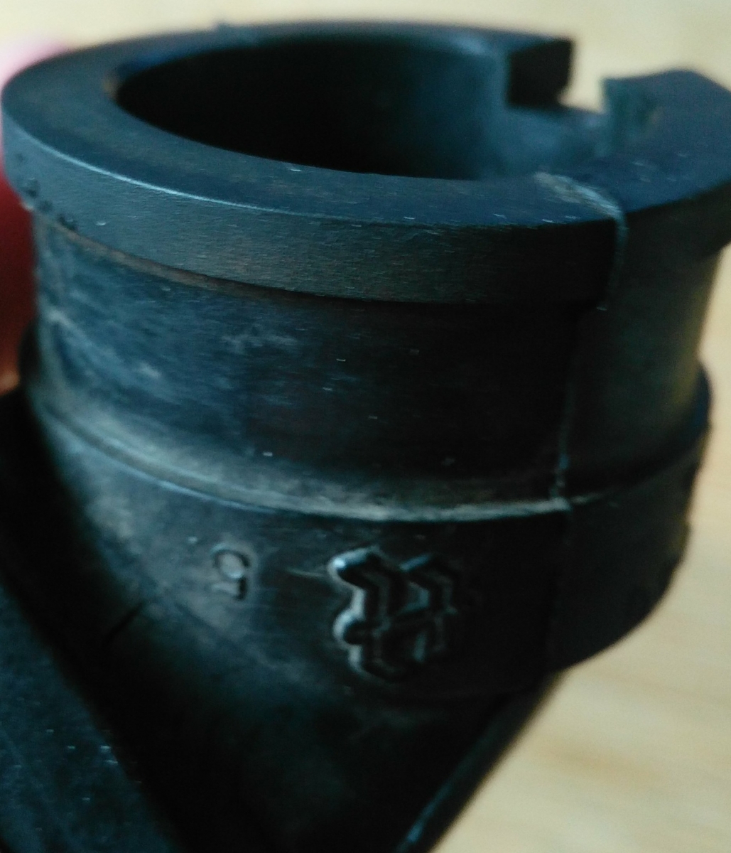

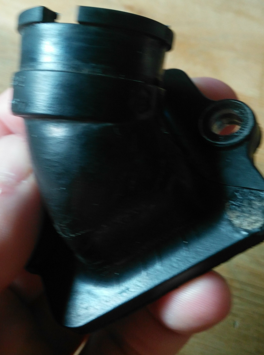

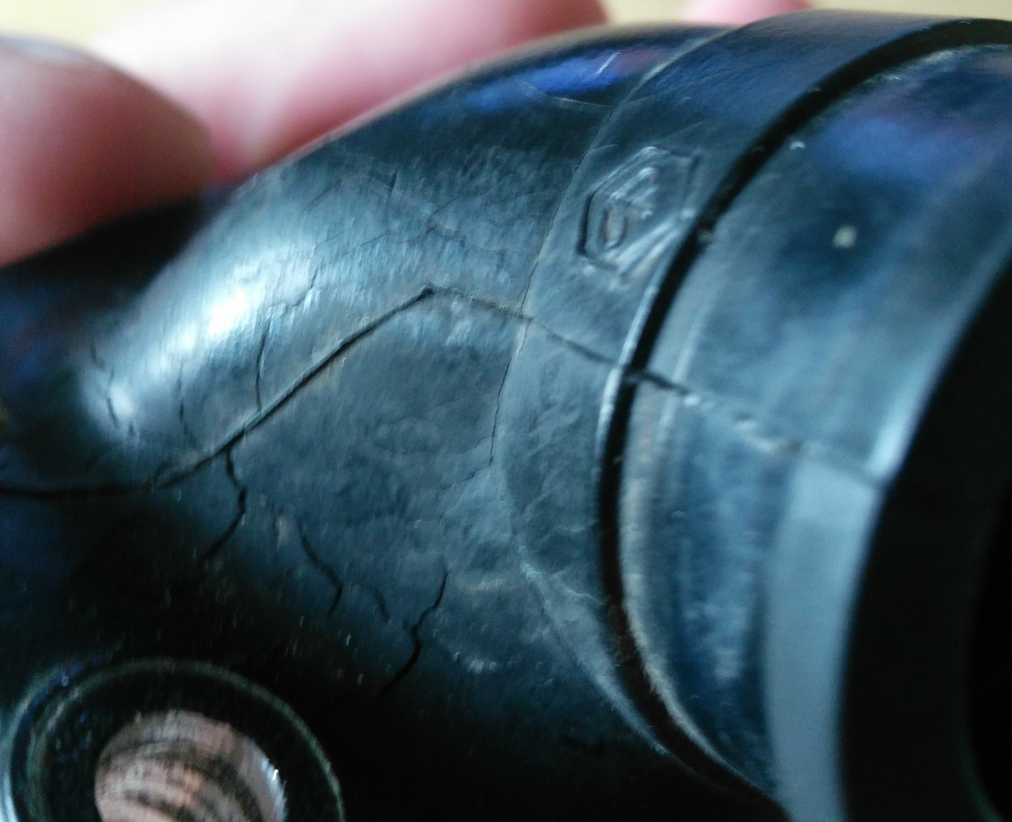

IMG_20180620_08041501-1.jpgImage EnlargerIMG_20180620_08040901-1.jpgImage EnlargerIMG_20180620_08040401-1.jpgImage EnlargerIch habe nun nochmal den Ansaugstutzen von naher fotografiert... Kann man sagen der geht noch?
Der ist so tot wie eine altägyptische Mumie (und hat wohl ähnlich viele Risse). Das einzige wozu der noch taugt ist als Füllstoff für die Mülltonne. Ist zwar sogar ein orignaler, aber trotzdem hinüber.
