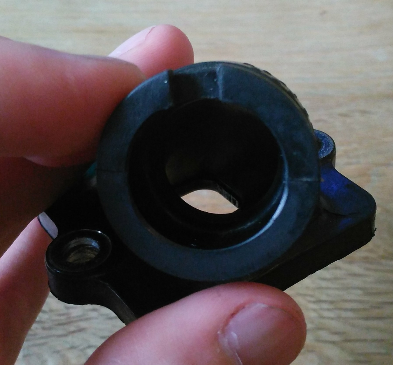

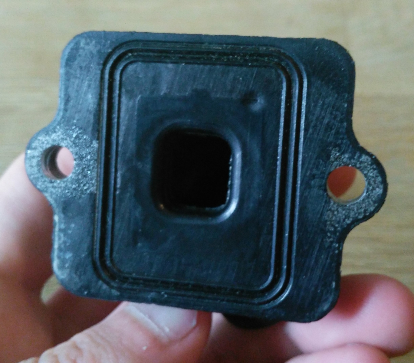

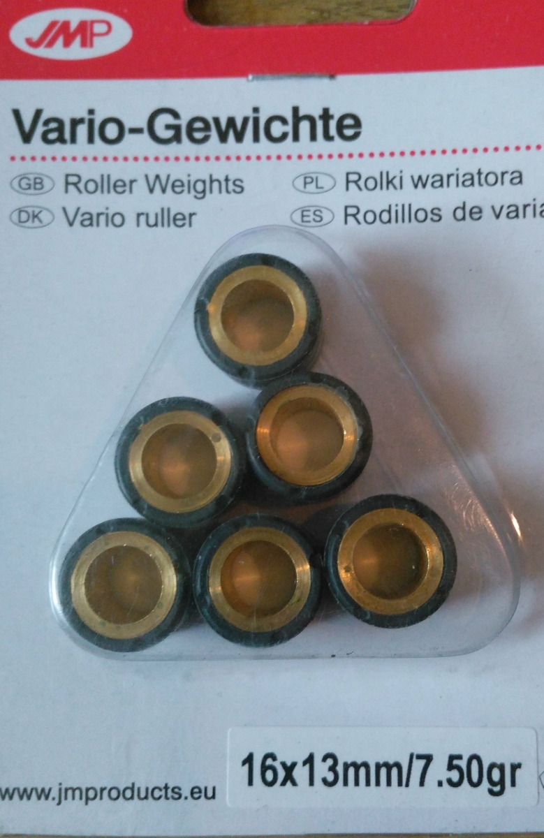

Diese gewichte waren beim Kauf mit dabei und auch dieser Ansaugstutzen.
Der Schrauber den kennengelernt habe, meinte auch der eingebaute stutzen hat schon einen kleinen riss.
Dieser Ansaugstutzen war beim Kauf auch dabei... Kann man den auch nehmen?

Der Ölpumpenriemen sieht gut aus, scheint ein Originalteil zu sein. Beim Membranblock (die Dichtung zwischen Membranblock und Motorgehäuse nicht vergessen!) würde ich bei der Auswahl das Originalteil nehmen.

Dsa ist, wie es aussieht, ein alter Nachbau des Originalansaugstutzens. Kann man nehmen sofern das Gummi noch gut ist (Risse ect.).
Die Fliehgewichte kannst du wegwerfen, das ist windigster Billigmüll und noch dazu eine völlig falsche Ausführung. ET2 braucht 19X15,5 in 6,4g

Sooo schlecht sind die JMP-Rollen garnicht. Sooo gut aber auch nicht. Aber halt falsch in der größe.
