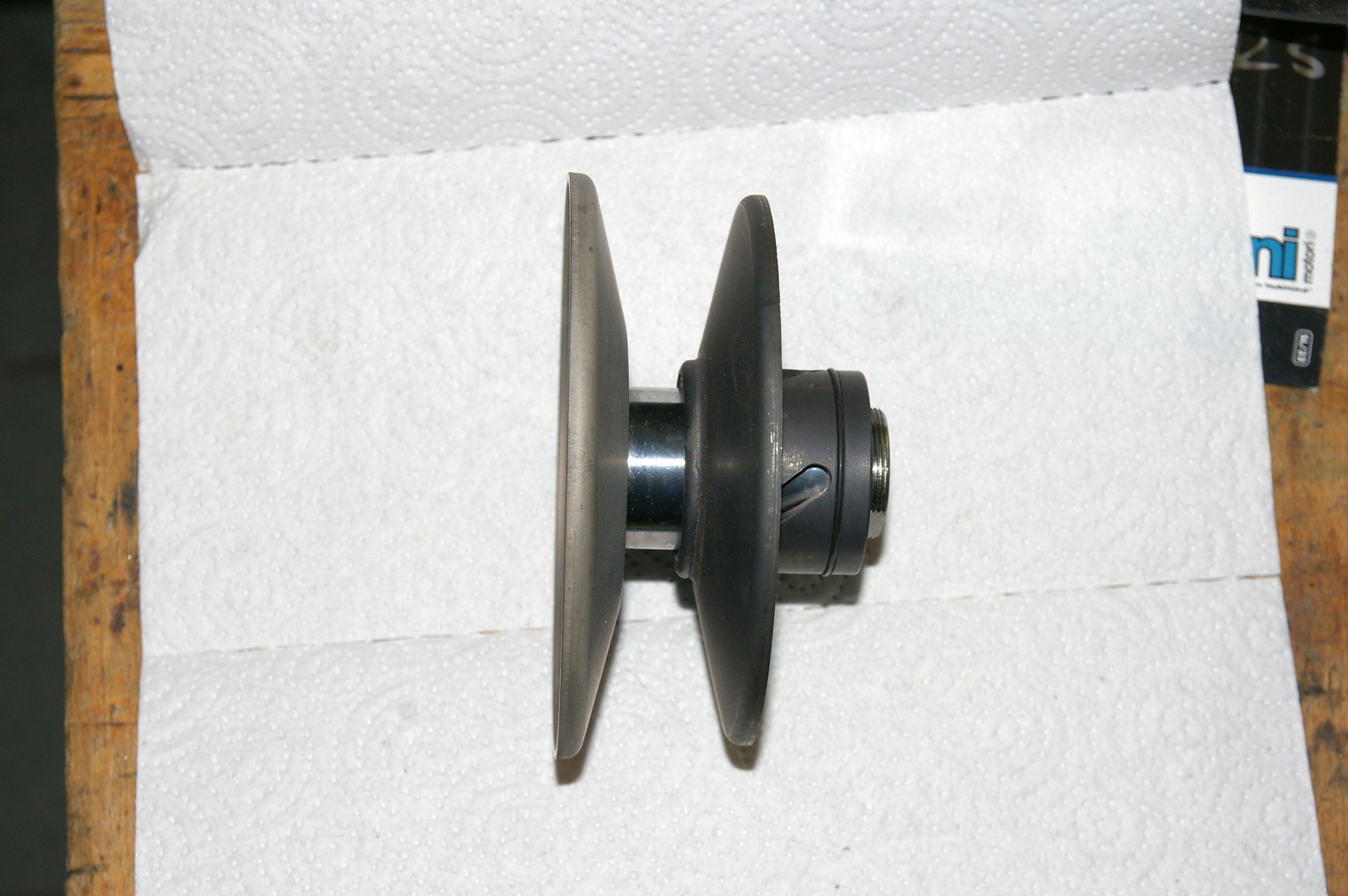

Ein neuer Wandler musste auch her. Der Hauptteil kommt wieder von Yamaha, die äußere Steigscheibe aber von Polini. Laut Polini sollte dieser beim Giggle passen. Aber das habe ich heute gesehen als ich ihn montieren wollte:
Der Durchmesser ist viel geringer. Somit kann der Riemen auch nicht so hoch steigen. Das heißt im Klartext ich hätte einen weniger großen „Schaltspielraum“. Die Frage ist nur ob sich das negativ bemerkbar macht.
Was meint ihr? Zurückschicken oder Einbauen?

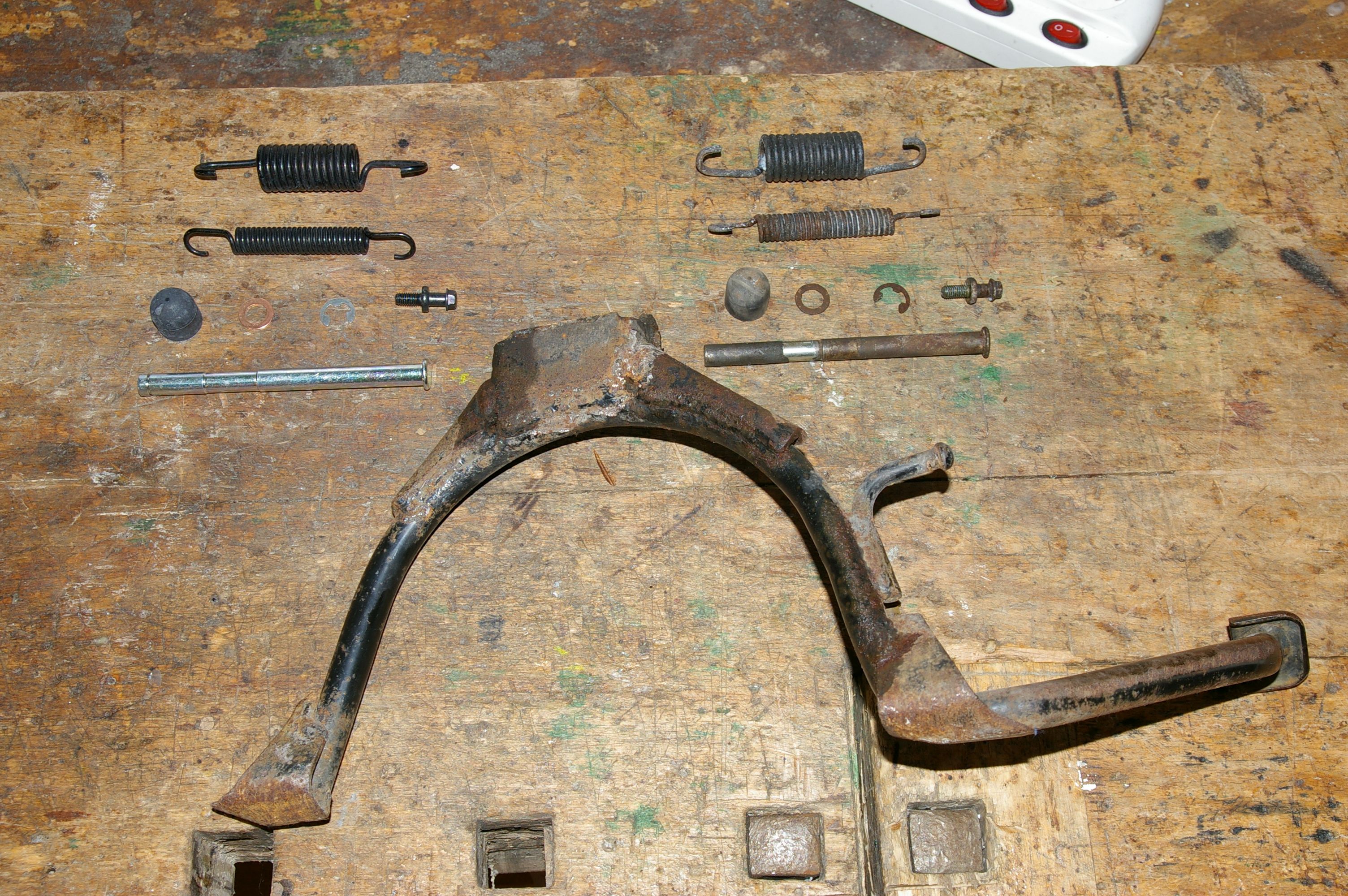

Der alte Hauptständer war total vergammelt. Außerdem ist er nun zu niedrig. Das liegt an dem leicht größerem Durchmesser der Aerox-Räder.
Also musste er erst einmal raus, was gar nicht so einfach war. Ziemlich festgebacken im Gehäuse war er.
Links sind die neuen Teile und rechts die Alten. Schöner Unterschied …

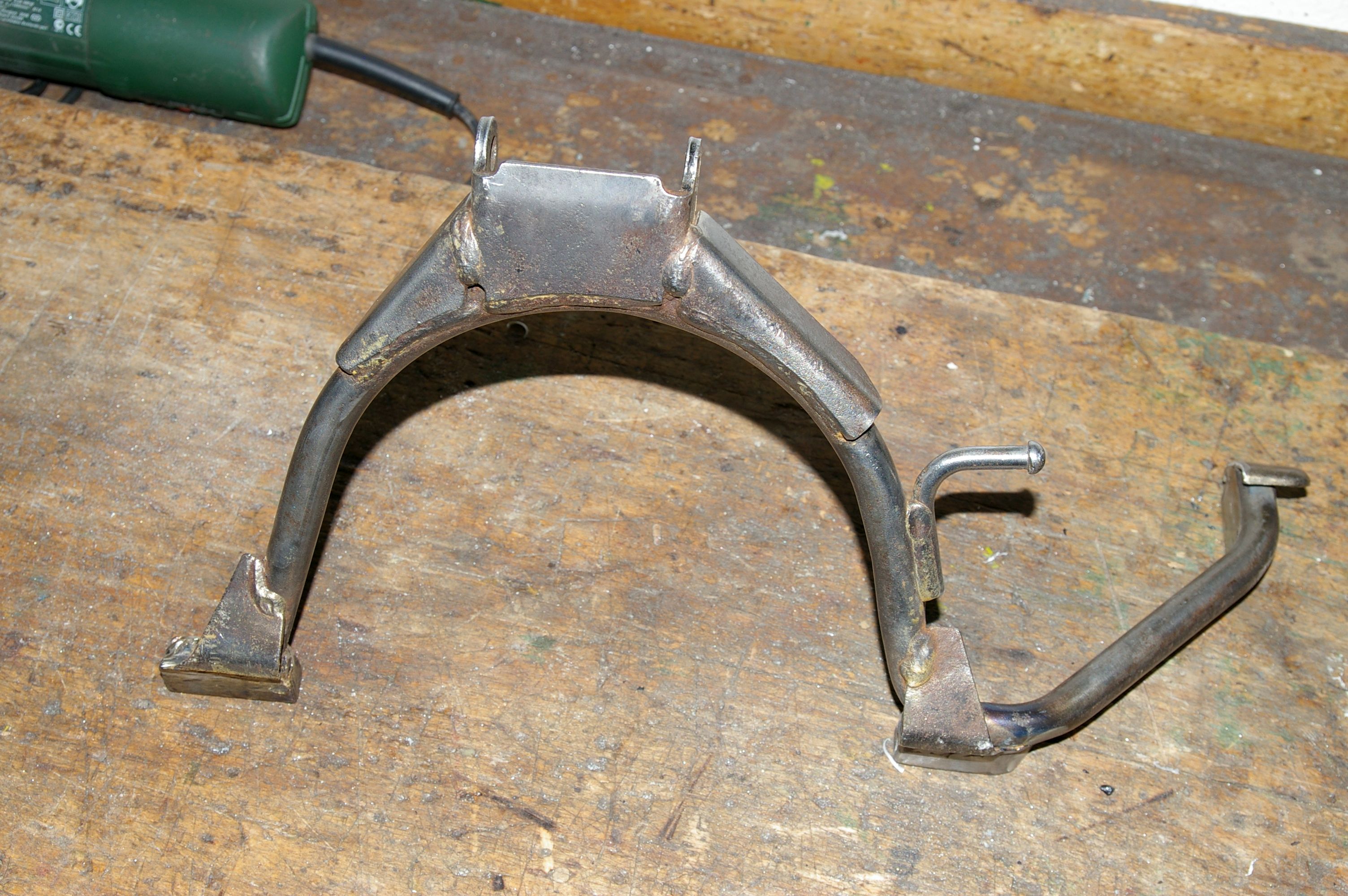

16x16mm Vierkantmaterial hat mir Peter unter den Hauptständer geschweißt. Jetzt ist er definitiv hoch genug!
Den ganzen Rost habe ich per gezwirbelter Topfenbürste auf dem Winkelschleifer entfernt. Sieht doch schon viel besser aus. Nun muss nur noch neuer Lack drauf.

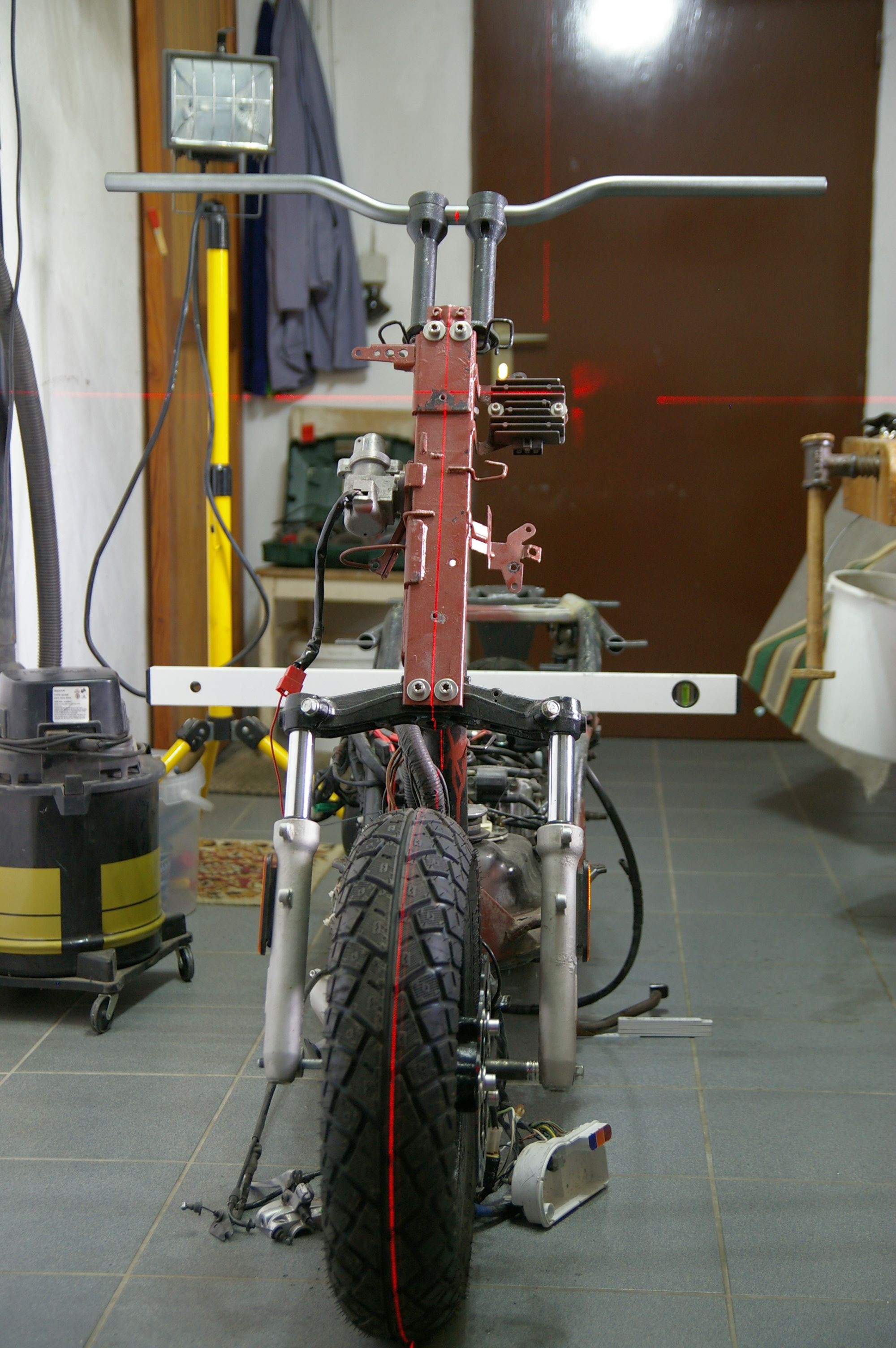

Da sich durch die Aerox-Felgen die ganze Geometrie der Vorderachse ändert, muss ich nun die Spur neu einstellen. Das auszumessen war gar nicht so einfach. Probiert habe ich es mit einer Angelschnur, Wasserwaagen und nach Augenmaß. Alles ist fehlgeschlagen.
Gut dass ich meinen Linienlaser noch habe. So ging es noch am besten, obwohl ich mir nach wie vor nicht sicher bin, ob ich die Spur wirklich auf den mm genau vermessen habe. Ich schätze auf eine Toleranz von +-2mm und hoffe damit gut zu liegen.
Wie man sieht ist der Laser auf die Mitte des Roller ausgerichtet. Das Rad steht aber 9mm zu weit rechts. Aus Sichtrichtung zu weit links. Abhilfe wird die Drehbank schaffen, wenn ich das Distanzstück auf der Achse kürze.

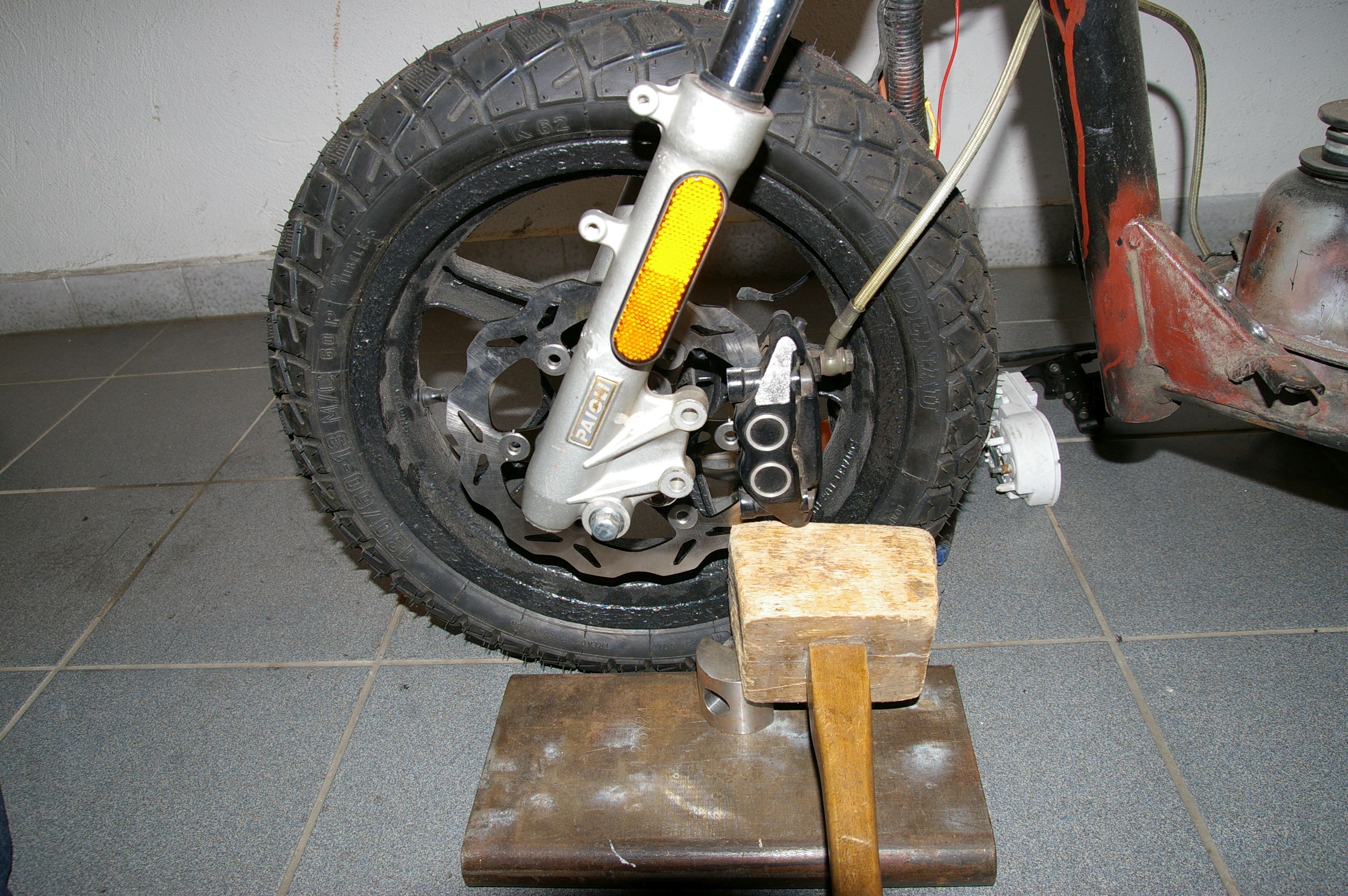

Den Bremssattel habe ich vorsichtig hin drapiert. So ähnlich soll das dann zum Schluss aussehen. Aber bis dahin ist es noch etwas Arbeit.
