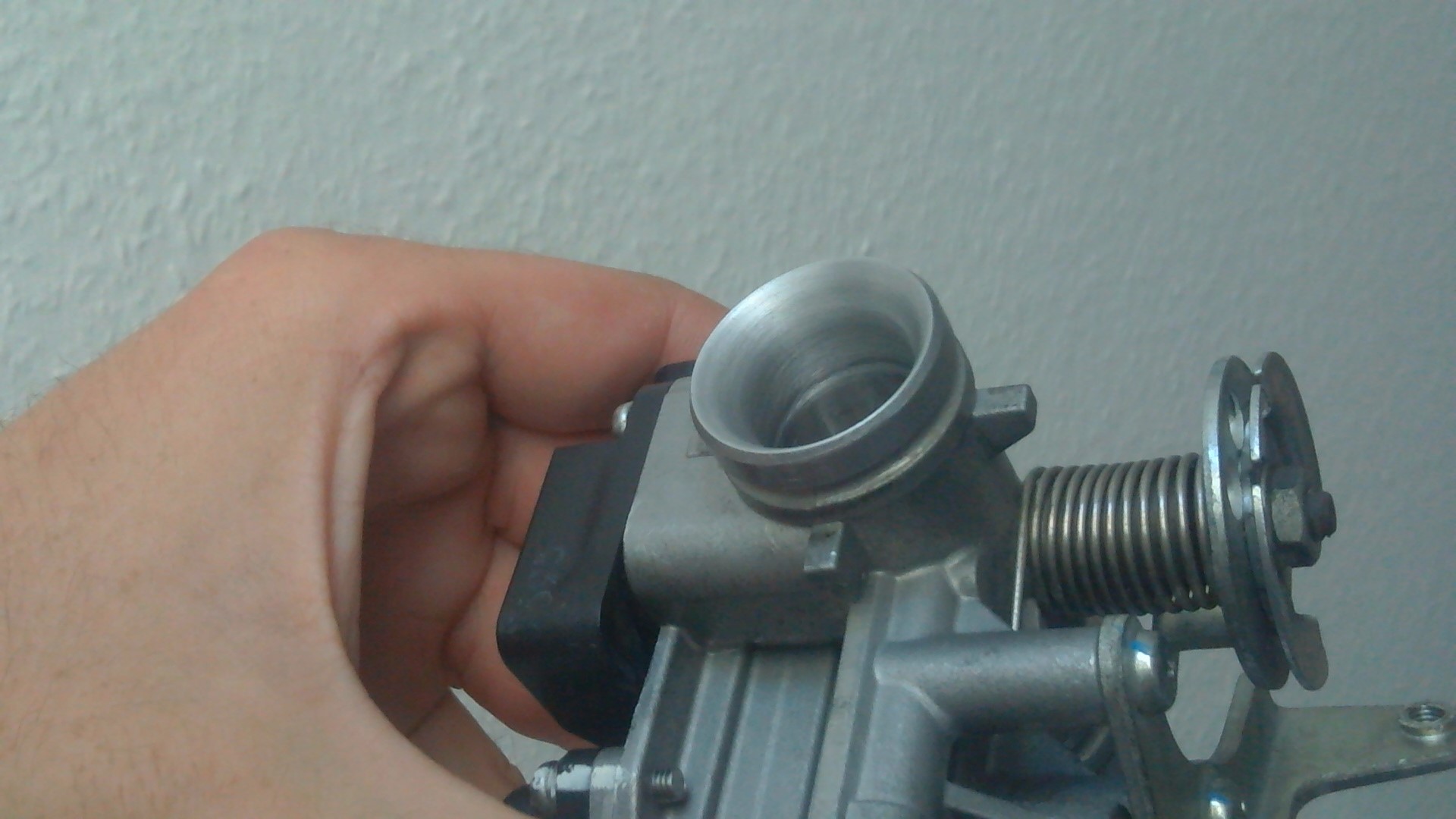

Ich hatte heute Zugang zu einer Drehbank. Das habe ich damit angestellt:
Drosselklappengehäuse1
Damit weniger Luftverwirbelungen entstehen, habe ich Ein- und Auslass am Gehäuse überarbeitet. Vorher war dort ein 4mm breiter Steg, welcher sehr ungünstig für den Luftfluss war.

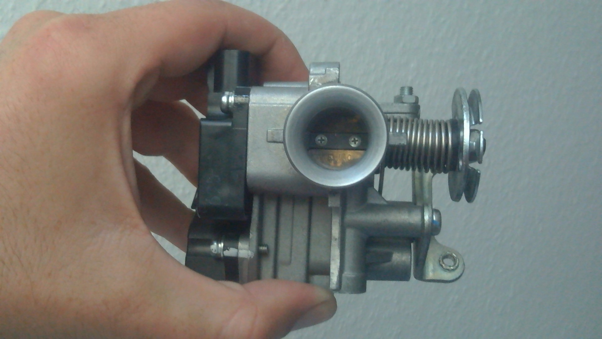

Drosselklappengehäuse2
Das ist ein Drosselklappengehäuse aus einem C3, dem amerikanischen Zwilling zum Giggle. Da diese Baugruppe in den USA eine andere Teilenummer als in der EU hat, hoffe ich, damit eine versteckte Drossel entfernen zu können.
