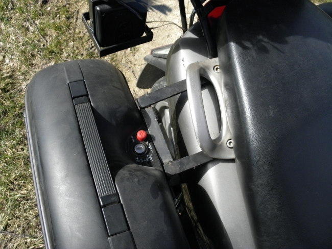

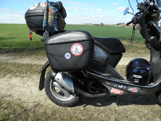

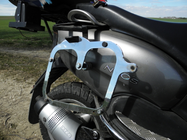

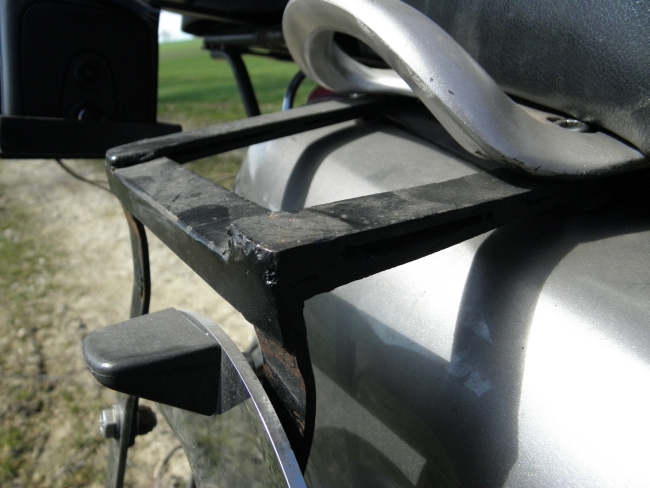

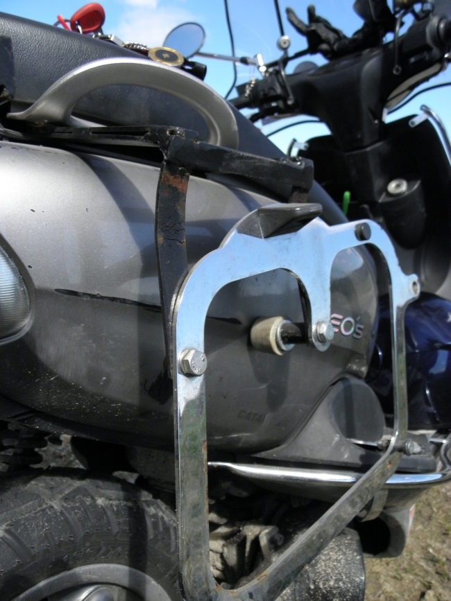

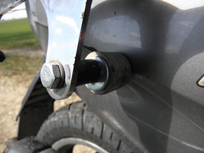

so, der Klingonenkreuzer ist wieder raus aus dem Trockendock und somit war auch Gelegenheit die versprochenen Bilder zu machen05.jpg06.jpg07.jpg08.jpg09.jpg
ich denke auf den Bildern ist deutlich zu erkennen das die Halterungen schon die eine oder andere Reise hinter sich haben, entsprechend haben sie auch schon ordentlich "Patina" angesetzt, was der Nutzbarkeit natürlich keinen Abbruch tut

Danke für die Bilder, das gefällt mir schon ziemluch gut.
Optimal konstruiert wäre es wenn sogar noch ein Beifahrer platz findet.
Das sieht bei dir ziemlich so aus. Schonmal ausprobiert?

findet er (resp. Sie ;) ) durchaus, allerdings ist der Neos so oder so für Soziusbetrieb nur bedingt geeignet (da zu klein)
~200km Tagesetappen zu zweit sind wird aber schon gefahren, MIT Koffern wohlgemerkt
die Koffer sind zu weit hinten um nennenswert zu stören, die Soziustrittbretter sind m.E. eh nur ein Designfeature und nicht wirklich nutzbar (außer der Beifahrer hat die Füße eines Dreijährigen)

Wie sieht das unter dem Sitz aus? Laufen die Kofferhalter als Bügel unter dem Sitz oder halten nur die 2 Schrauben vom Soziushaltegriff den Koffer?

Die Kofferhalter sind nur an den Soziusgriffen angeschraubt, unterm Sitz ist alles so wie ab Werk, Querstreben wären da auch nutzlos (das Rahmenheck ist stabil genug mit der verschraubten Traverse) und zudem muss man ja noch Sprit einfüllen können
damit sich der ganze Kram nicht zusehr biegt stützt sich das Zeug ja unten an der Verkleidung ab (mit den Gummipöpseln), das ist so bombenfest, selbst mit 20l Wasser in einem und den Fressalien im anderen Koffer
