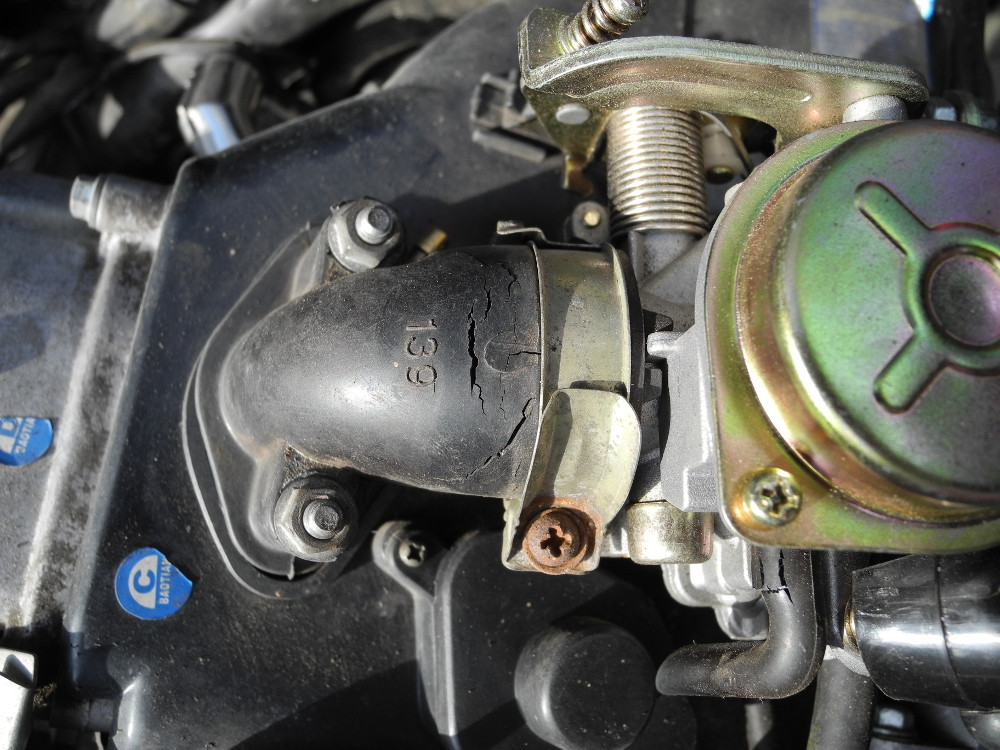

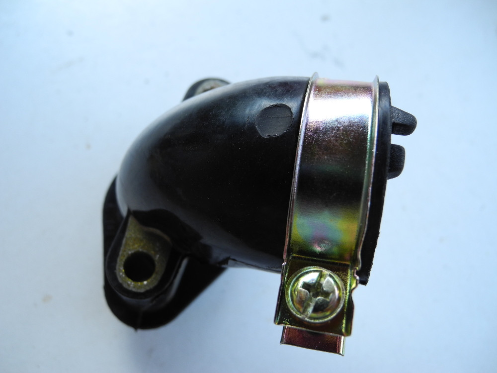

Dieses rissige Teil wollte ich schon lange wechseln
Bearbeitung-2.JPGImage Enlarger

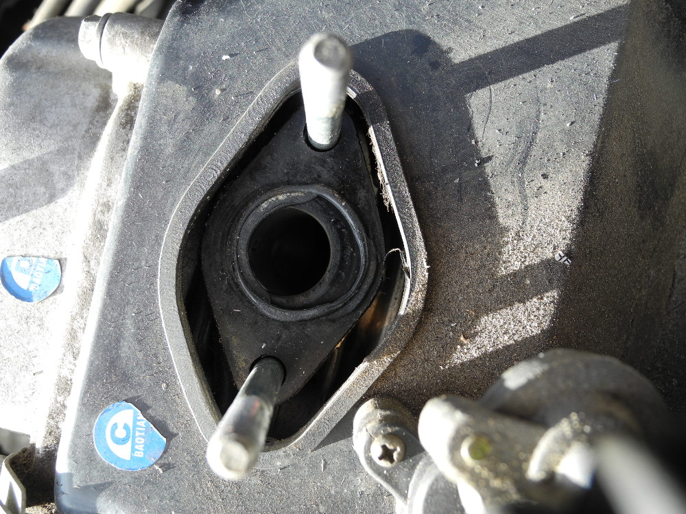

Beim Anblick der alten Dichtung, habe ich mich gewundert, das der Roller bis Dato noch so gut lief.
Bearbeitung-3.JPGImage Enlarger

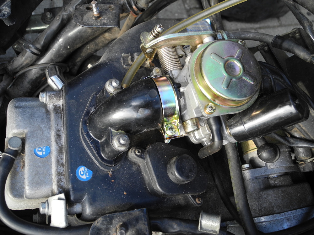

aber Neuteil lag schon lange bereit, wartete nur noch auf den Einbausf-wink

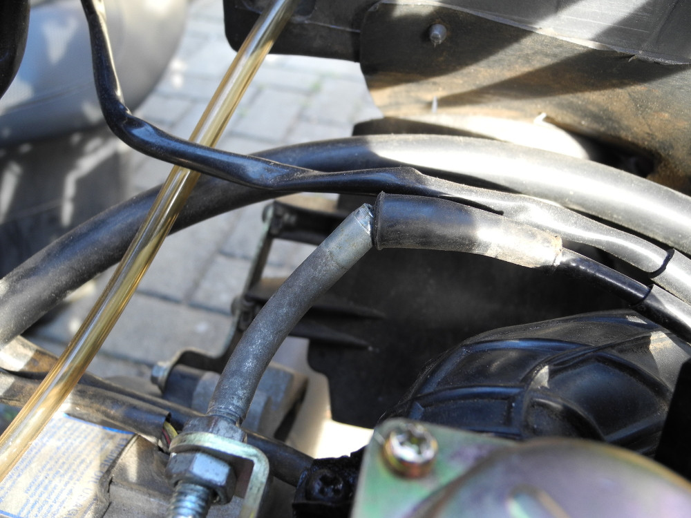

bei der Montage ist mir noch der abgeknickte Gasbowdenzug aufgefallen, Problem war nur das Führungsrohr, wurde gleich mit gerichtet.

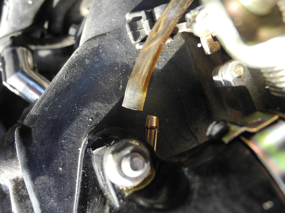

des weiteren, hatte ich ja schon mal Probleme mit dem ausgeleierten Unterdruckschlauchsf-cry siehe hier
Bearbeitung-6.JPGImage Enlarger
passender Ersatz hat sich in meiner Rumpelkammer auch noch gefundensf-laughund  wurde auch gleich noch erneuert.
Bearbeitung-7.JPGImage Enlarger
jetzt ist alles wieder in Ordnung und hält hoffentlich wieder eine Weilesf-cool
9. Juli 2018 - 20:44
ASS allte 2 bis 3k ist bei den Chinesen normal, allerdings laufen die auch mit Rissen noch ne Zeit lang. Falschtakter ist halt nicht so Empfindlich gegen Falschluft wie Zweitaktmotoren 😉 . Die Chinesen bleiben nur ganz gerne mal stehen weil der ASS einfach abgebrochen ist, darum ist Vorsorge natürlich immer gut.

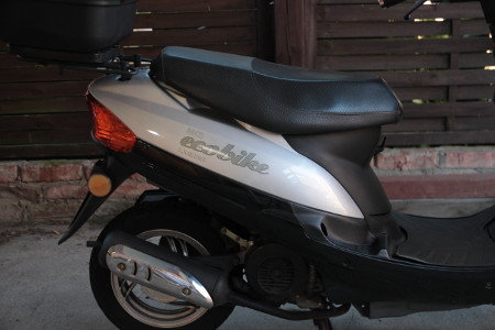

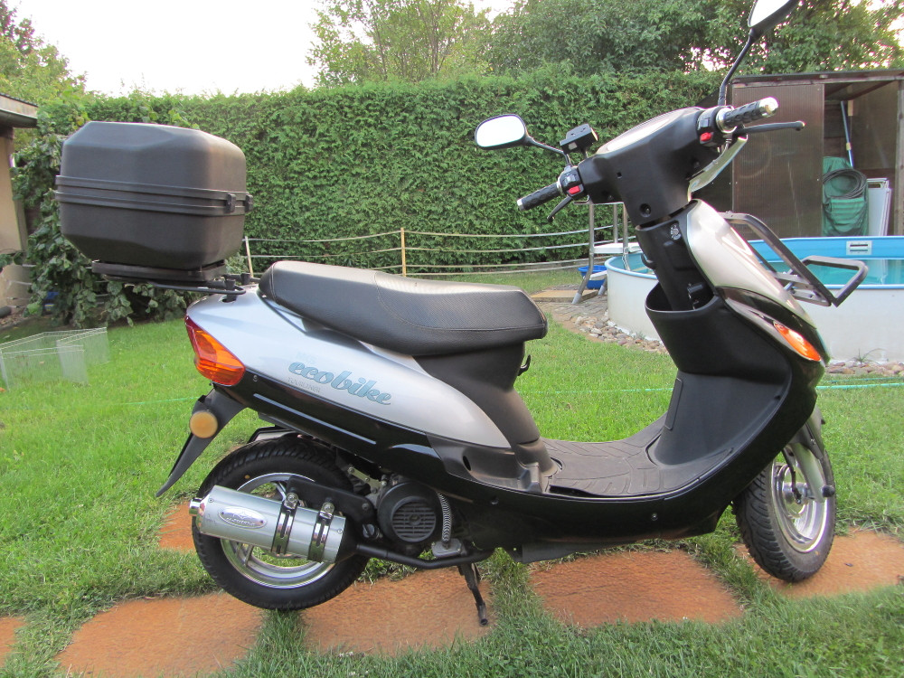

Verschönerungsarbeiten und  Tausch von Verschleißteilen
Was wurde gemacht:
wechseln des Auspuffs (vom vermurksten Retro) wegen der Optiksf-wink
Variodeckel incl. Buchsen gewechselt, wegen Probleme mit dem Anlasserfreilauf.
Diverse Verkleidungsteile nach lackiert (größere matte Stellen und Riefen, vor allem am Frontfender und wie immer bei mir aus der Spraydosesf-laugh)
GMli.JPGImage Enlarger
GMre.JPGImage Enlarger
neue Reifen und Ventileinsätze hat er auch noch erhalten, da die Alten schon recht porös waren.
Die Felgen habe ich auch noch poliert, so gut wie es gingsf-wink
Langsam gefällt mir das Teil immer bessergeil

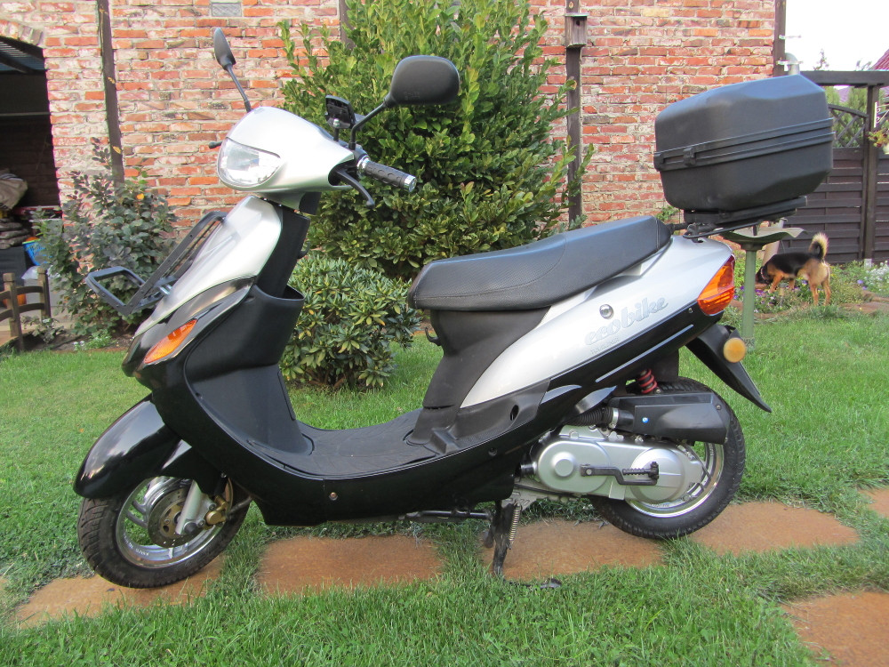

Ist das jetzt ein Auspuff mit Abgasrückführung am Roller ohne?  Wie wirkt sich das beim Fahren aus ?
29. August 2018 - 12:12
Nein ein Auspuff mit Abgasrückführung am Roller mit Abgasrückführungsf-wink
hier nochmal der Roller mit dem original Auspuff, da ist zu erkennen das eine Abgasrückführung schon vorhanden ist.
29. August 2018 - 18:28
Ecobike kannte ich bisher nur ohne, aber gut, man lernt eben nie aus. Danke! 🙂

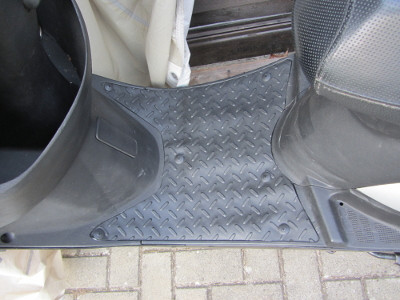

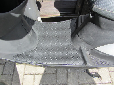

Neue Fußmatte für die "Graue Maus"
Da die Originalteile zum schrumpfen neigen, wollte ich auch Ersatz. Aluplatte sieht zwar sehr Edel aus,ist mir aber zu teuersf-frown, obwohl die Optik mir gefällt. Nach langem Suchen habe ich (für mich) eine Alternative gefundensf-wink. Vor Kurzem bei einem Discounter eine Kofferraummatte entdeckt und mir gesagt, das könnte passen, Riffeloptik, Preiswert (aus einer bekomme ich zwei ausgeschnitten).
Jetzt war nur die Frage, wie befestigen? Kleben fällt aus, da kein freier Zugang zur Batterie. Einfach verschrauben, einfachste Lösung, aber neue Löscher im Boden. Ich habe mich für Schraubdübel (eigentlich für Verkleidungsteile aus dem KFZ bzw. Motorradbereich gedacht) entschieden. Optik leidet zwar etwas, aber keine neue Löcher und schnell wieder lösbar.
Mit dem Ergebnis bin ich erst mal zufriedenprost
6. Oktober 2018 - 18:54
gar nicht schlecht, gut gelöst !
6. Oktober 2018 - 21:46
Schöne Fusellösung geilgefällt mir
