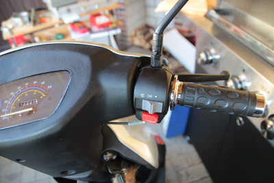

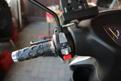

an dem habe ich nur etwas für's Styling getan.
 neue Armaturen und Griffe (die Altteile werde ich etwas aufarbeiten und kommen dann an den blauen Retroroller)

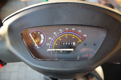

außerdem habe ich nun doch das Tachoglas (bzw. fast den kpl. Tacho) gewechselt. Bei der Bestellung muß man höllisch aufpassen, den die Teile gibt es in verschiedenen Varianten. Angefangen beim Glas, einmal einfach zum ein klicken und dann zum schrauben, dann der Anzeigebereich, bis 80 km/h und dann nur bis 60 km/h (vermutlich mit unterschiedlicher Tachoübersetzung), und die Blinkerkontrollanzeige, einmal einfach nur eine Leuchte für li. und re. und mit zwei Leuchte für li. und re. separat. Kombinationen dieser Varianten bleiben nicht aus.
Bei meiner Bestellung bin ich von der Abbildung ausgegangen, da in der Artikelbeschreibung nichts genaueres stand und auch kein Hinweis da war, das es nur ein Beispielbild ist. Natürlich habe ich eine falsche Variante erhaltensauer, Glas zum Schrauben (okay hält besser als die zum Einklicken), Anzeige bis 80 km/h stimmte, aber nur eine Blinkerkontrollleuchtesf-cry, ich wollte aber wieder die zweifach Ausführung. Mann hätte das Teil wieder zurück schicken können, aber die Versandkosten dann selber getragen und das bei fast 40% des Warenwertes habe ich halt aus zwei eins gemacht. In der Hauptsache ging es mir um das vergilbte Glas und das Tachogehäuse (ein Halteklipp für's Glas gebrochen), das waren mir die ca. 14 Euro dann wert, den nur für's Glas hätte ca 10 Euro bezahlt. Auch die Armaturen musste ich erst anpassen, da die Stecker nicht passtensf-wink.
Schrauben und anpassen macht halt Spaßheadbang
Die alten Armaturen werde ich wieder etwas Aufarbeiten und dann am blauen Retro verbauen. Da stört mich schon lange die asymmetrische Spiegelaufnahme (meine Lösung bis jetzt eine etwas wacklige Verlagerung) und der einfache Blinkschalter (ohne Rückstellfunktion)

Auch nicht schlecht, mal sehen wie lange dein Tachoglas hält. Beim Spirit hab ich im Herbst gewechselt, das beginnt jetzt schon wieder trüb zu werden.

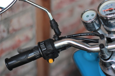

Was sind das für Lenkergriffe? Mit den Chromteilen schaut schon edel aus.
21. Juni 2018 - 20:44
Tachoglas: was ewig hält wirds wohl kaum geben für diese Billigteilesf-cool, da nur billiges Plastiksf-cool
Lenkergriffe: billigste Zubehörteilesf-laughvergleichbare hatte er schon vorher
Verschönerung-6.jpgImage Enlarger
Bild von 04/2017sf-laugh

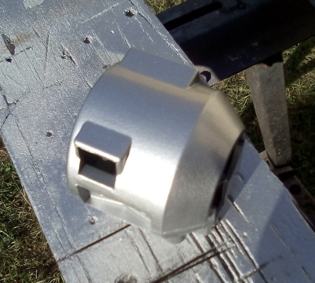

Auffrischung der Lenkerarmaturen

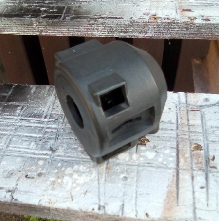

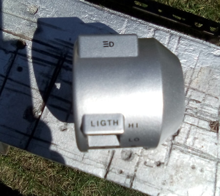

Wie schon erwähnt möchte ich die alten Armaturen vom chinesischen Silberpfeil wieder etwas Aufarbeiten und dann am blauen Retro verbauen. Dazu wurde zum testen eine alte Armatur verwendet um zu schauen ob die Aufarbeitung auch meinen Vorstellungen entspricht.
Die alte Armatur im Urzustand, Beschriftung bzw. Symbole nicht mehr sichtbar.
Dann kam erst mal "Schwabenchrom" (Felgenlack) trauf
Dann war die Frage, mit was Beschriften?
Da ist mir eingefallen, das ich noch diese Abreibebuchstaben habe (was man alles so aufhebtsf-wink)
Also ran ans Werk (zum Teil nicht ganz gerade, ist ja auch nur zum Test), danach noch eine Schicht Klarlack, sonst ist die Beschriftung gleich wieder weg.
Ich bin mit dem Ergebnis sehr zu Frieden und kann mich dann an die Aufarbeitung der Armaturen für den "Blauen Retro" machen.

bevor du Klarlack drauf machst solltest du unbedingt "ligth" in "light"korrigieren... sonst schöne Auffrischung!
26. Juni 2018 - 19:38
Buchstabendreher ist mir auch schon aufgefallen, macht aber nix, war ja ehe erst mal nur ein Test. sf-laughsf-cool
Bei den Originalen werde ich sowieso sauberer arbeitenprost
26. Juni 2018 - 21:11
gut aussehen tut es geil und ist von der Oberfläche her vmtl. deutlich dauerhafter als die Originallösung, allerdings würde ich vorher mal an irgend einem Teststück probieren ob die Klebebuchstaben den Klarlack vertragen
oder das Ding erst mattschwarz überjauchen, Buchstaben aufkleben, Felgensilber drüberrotzen und dann die Buchstaben abknibbeln
26. Juni 2018 - 21:52
Es ist ein Teststück 😉
Zitat von speedguru "das Ding erst mattschwarz überjauchen, Buchstaben aufkleben, Felgensilber drüberrotzen und dann die Buchstaben abknibbeln"
ist mir zu aufwendig, weiße Buchstaben habe ich leider nicht. Aber in meiner Kombination passt es wohl recht gut zum "Blauen Retro"sf-laugh
