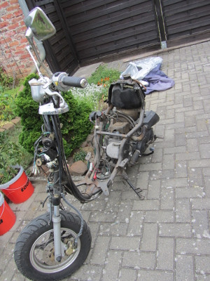

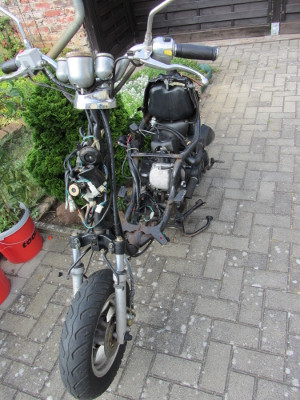

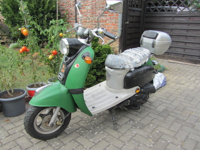

Ich kann es nicht lassen, mal wieder einen vermurksten Chinaroller für ein Apfel und Ei an Land gezogen um ihn wieder her zu richten.
Da steht er nun, mal schauen wie ich den wieder hin bekomme
Wie immer bei solchen Karren, ist der Vorbesitzer nicht sorgsam damit umgegangen und hat Reparaturen sehr stümperhaft ausgeführt.sf-cry
Nachfolgend einige Beispielbilder
gebrochene Verkleidungsteile und ich weiß nicht was da für Farbe genutzt wurde

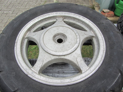

Hinterradfelge hat einen Schlag                                                      Sitzbank gebrochen

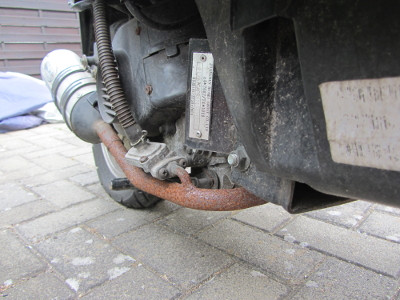

Auspuffrohr mit viel Rost                                                                 das nenne ich schon als normalen Verschleißsf-wink
(zum Auspuff später mehr)
Nach der ersten Bestandsaufnahme wurde die Bestellliste doch sehr umfangreich, aber die beinhaltet auch gleich übliche Verschleißteile.
Verkleidungsteile kann ich zum Teil noch retten und andere habe ich gestern in der Bucht für 1€ ergattertsf-cool
Größte Kostenfaktor bis jetzt, Reifen, Felge hinten und die Sitzbank.
heute wurde erst mal die kpl. Verkleidung abgebaut. Dann werde ich eine Grobreinigung vornehmen und schauen was der Motor sagt.
Demnächst geht es hier munter und hoffentlich ohne große Hindernisse weiter.

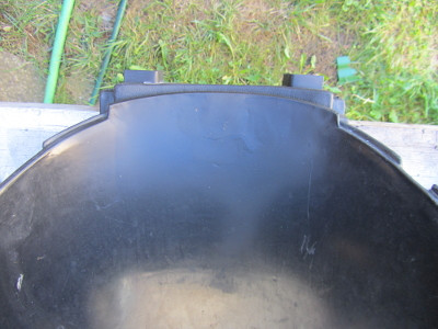

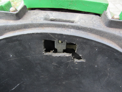

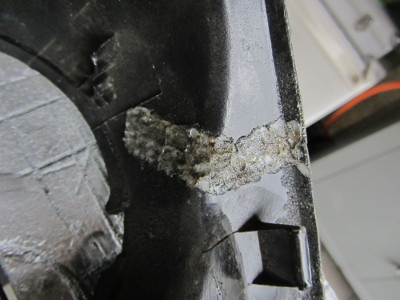

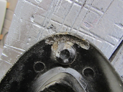

Nun noch ein Beispiel wie ich Verkleidungsteile repariere (hier anhand der Lampenmaske)
Problemstellen: seitlich ein Riss und unten zwei Ecken ausgebrochen (waren aber noch vorhanden), sowie die darüber liegende Befestigungsbohrung (da fehlt das Teil leider)
Die beiden noch vorhandene Bruchstücke habe ich erst mal mit Sekundenkleber fixiert (sonst bräuchte ich für die nächsten Schritte vier Hände)

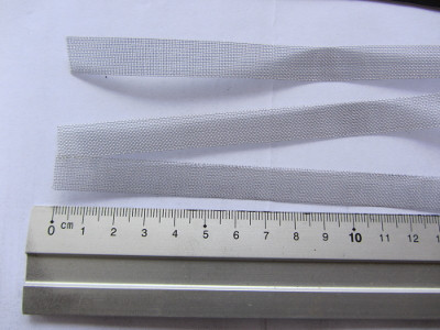

Nun wurde von hinten feines Metallgewebe mit einem Lötkolben rein gedrückt
Diese fand ich noch in meiner Modellbaukiste und ist ideal für so kleine Reparaturen.
hält besser wie jeder Kleber und (wie auf Bild 1 zu sehen) hat man eine gut Basis um fehlende Stellen mit 2K Epoxyd aufzufüllen, welches dann der nächste Schritt ist.

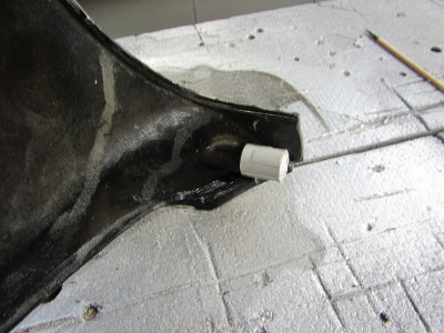

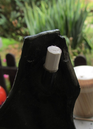

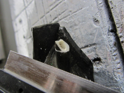

Fast vergessen, eine Halteschraubaufnahme war auch noch weggebrochen
diese wurde kurz abgesägt
in meinem Modellbaufundus fand sich auch schnell passendes Rundmaterial, erst ein Stück Vollmaterial aufgeklebt und dann mit einer Hülse verstärkt, jetzt noch ein Loch gebohrt und die Schraube findet wieder festen Halt.
Für heute reicht's, demnächst geht's weiterprost

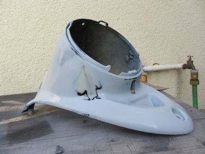

21. August 2018 - 18:09

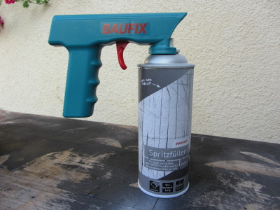

Kleiner Fortschritt und kleine Hilfe

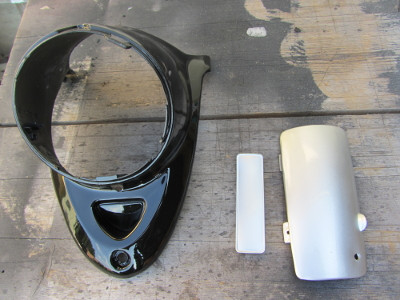

nach einigem spachteln und schleifen ist die Lampenmaske bereit zum Spritzensf-laugh
da ich viel aus der Spraydose lackiere, habe ich mir diesen Aufsatz mal gegönnt. Kam nur 3,99€, ist sein Preis wertsf-wink, man hat das Gefühl eine richtige Spritzpistole in der Hand zu haben sf-laugh, sehr angenehmes Arbeiten.
Fazit für mich, ein sehr gutes Hilfsmittel!

Ich hab so ein Ding, genau einmal benutzt und dann auf nimmerwiedersehen weggelegt. Ich hab damit kein sauberes Spritzbild hinbekommen sondern nur Gerotze. Aber wenns für dich funktioniert, super! Bin schon mal aufs Ergebnis gespannt.

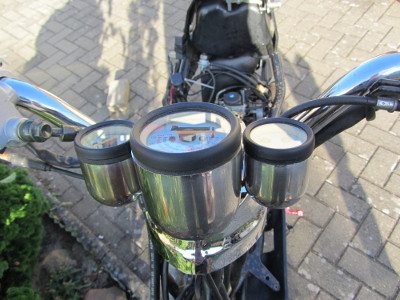

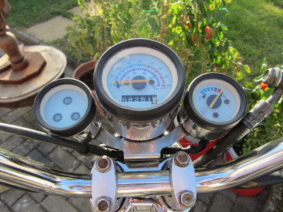

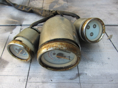

Es gibt aber noch viele kleine Baustellen, wie z.B. die Armatur
die war einfach nicht mehr schön, vor allem die Chromringesf-frown
bis auf die Chromringe konnte ich alle Teile aufpolieren. Die Chromringe waren doch zu sehr angerostet, diese wurden sachte blank geschliffen und mit Mattschwarz lackiert, der Schwabenchrom hätte mir da nicht so gut gefallensf-wink

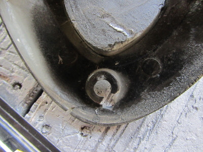

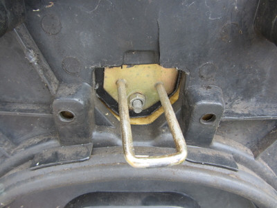

Dann wurde das undefinierbare Loch im Helmfach bearbeitet
ich weiß nicht, was der Vorbesitzer, da vorhattesauer aber

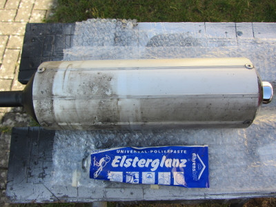

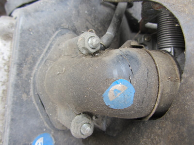

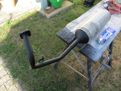

Nun noch kurz zum Auspuff
von der Optik finde ich ihn nicht so toll für einen Roller im Retrostyle, aber an meine Grauemaus würde er gut passen und umgedreht genauso. Da beide Roller vom Motor und der Abgasanlage identisch sind, kein Problem beim wechselnsf-cool
natürlich hieß es auch hier, erst mal aufpolieren, Krümmer mit der  Drahtbürste reinigen und neu lackieren und den Endtopf schön polierensf-wink
fast fertig zur Transplantationgeil
26. August 2018 - 19:57
Die Auspuffhülle ist doch Alu, das sollte sich richtig zum Glänzen bringen lassen. Hochglanzpolierter Topf am Chinakracher wär mal was. afro

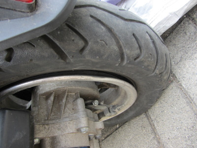

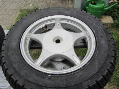

Problem mit Ersatzteilen (Passgenauigkeit)
musste heute feststellen, das die neue Hinterradfelge nicht passtsf-cry, Spurversatz um ca. 1,5cm!
Die alte Felge hatte einen Schlag (Delle), also neu bestellt. Neuen Reifen montieren lassen und heute Einbau. Jetzt großes Staunen, warum hat das
Rad einen Spurversatz von ca. 1,5cm? Rad wieder ausgebaut und mit Alt, Bestellung und Lieferung verglichen. Unstimmigkeiten im Felgenstern sauer
gelieferte Felge
Original Felge
sehen auf den ersten Blick identisch aus, aber man beachte die Wölbung in der Sternkranz!-
Teil reklamiert, jetzt abwarten was der Händler dazu sagtsauer
Ergo: Augen auf, bei jeder Ersatzteilbestellung, nach Erhalt sofort genau prüfen!

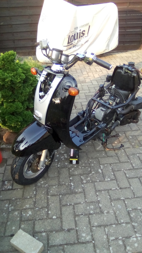

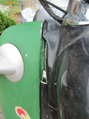

Langsam sieht Er wieder nach einem Roller aussf-wink
IMG_2987.JPGImage Enlarger
nach Anpassung diverser Verkleidungsteile, geht es langsam voran prost
Felgenproblem wurde auch behoben. Falschlieferung geht mit Kostenerstattung zurück (leider keine passende von diesem Händler lieferbarsf-frown)in der Bucht aber eine gebrauchte und gut erhaltene gefunden (kam heute). Ab zu meinem Reifenmonteur, damit die um montiert werden, Montag kann ich alles abholensf-laugh, dann geht es hoffentlich ohne Probleme in die Zielgeraderoller
