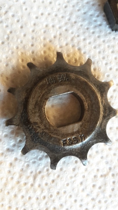

Die Mutter vom Ritzel geht schwer auf.
Gegen den Uhrzeigersinn stimmt doch. Oder?
25. Februar 2019 - 08:01
Ist offen!
25. Februar 2019 - 08:14
Dafür krieg ich das Ritzel nicht runter .
Gibts nen Trick?
25. Februar 2019 - 10:12
Mit einem Lagerabzieher gets ganz einfach.
Es war noch das original F&S Ritzel drauf.
