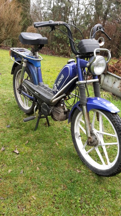

20181229_152448.jpgNoch eines
15. Februar 2019 - 19:39
Ist das noch eine 50 km/h-Version?
Auf alle Fälle chic.
15. Februar 2019 - 19:40
Hallo Bernd und willkommen zurück. Schönes Moped!

Schicke Optima, ein seltenes Teil bei dem leider die Versorgung mit spezifischen Ersatzteilen sehr schwierig ist. Rahmen und Fahrwerk sind ja von der Prima-Reihe, aber es gibt viele Unterschiede. Speziell bei den Motorinnereien, Zylinder und Kurbelwelle werden mit Gold aufgewogen.
Was ist das für ein Baujahr? Plastikkotflügel vorne und komplett lackierter Tank deuten ja auf ein spätes Modell hin, aber die sollte dann doch eigentlich das große Rücklicht mit Bremslichtfunktion haben, oder?
Achte bei dem Ding sehr genau auf den Getriebeölstand. Die Sachs 50x Motoren neigen dazu Getriebeöl zu saugen, da die Ölmenge sehr gering ist wird es schnell zu wenig und dann gibts Rädersalat. Ansonsten, wenn der Motor sauber läuft, kein Getriebeöl zieht und ordentlich Standgas hält, dann lass ihn in Ruhe. Die damals verwendeten Dichtungen und SiRi sind von erheblich besserer Qualität als das heute verfügbare Material. Gleiches gilt übrigens auch für Kondensatoren und Unterbrecher, Neuware ist hier immer höchst kritisch zu sehen. Bei der Version mit Motoplat-Zündung außerdem unbedingt den korrekten (nicht entstörten) Zündkerzenstecker verwenden, beim Boschzünder ist es nicht ganz so kritisch.
Aber bitte, lass den Lack in Ruhe!
Das ist ein seltener Oldtimer und jede noch so kleine Abweichung vom Originalzustand ist unendlich schade. Den vorhandenen Lack aufbereiten und konservieren (was eine wesentlich größere Kunst ist als einfach neues Material drüberjauchen), die Chromteile polieren und gut ist, mehr sollte man da an der Optik nicht machen. Glaub mir, so verlockend Umbauten sein können, bei solchen Fahrzeugen bereut man sie bitter. Mal ganz abgesehen davon, dass sie den monetären Wert des Fahrzeugs extrem mindern.
Hast du die fehlende Seitenschürze? Wenn nein, ich könnte evtl. noch eine für dich haben.

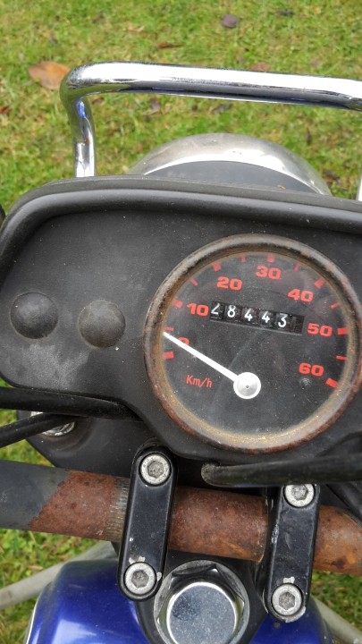

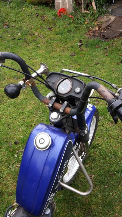

Ist der Tacho ein Originalteil? Das Ding sieht irgendwie mehr nach Puch als nach Hercules aus. Den an der Stelle völlig sinnlosen Spritfilter würde ich auch noch rauswerfen, ansonsten sieht das doch alles recht ordentlich und nach guter Basis aus.
Das Teil ist echt schick. geil
17. Februar 2019 - 07:40
Der Verkäufer meinte, dass der Tacho evtl nicht original wäre. Somit weiß ich nicht , wieviel Kilometer sie runter hat.

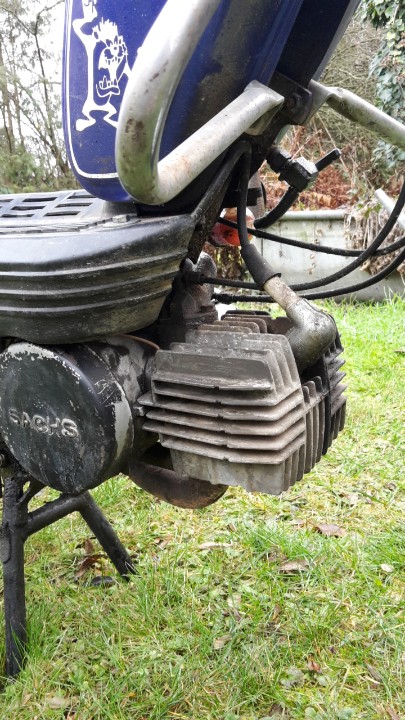

Der Vergaser ist leider nicht mehr original. Ein Nachbau, aber die Maße stimmen. 12er.
Auf dem Auspuff steht auch keine Nummer oder was auf Hercules schließen könnte . Aber der Krümmer ist original. Er besteht aus zwei Rohren, eins davor ist aber geschlossen.
17. Februar 2019 - 10:25
Das ist halt so der Zustand in dem diese Dinger meistens sind. Wobei das alles noch relativ gut klingt.
Bei den Bing-Versagern sind die Nachbauten durchaus ok, die Originale waren auch nie das Gelbe vom Ei 😉 Wenn er funktioniert würde ich den drin lassen. Der Tacho ist imho von einer deutschen Puch X50, aber ich mag mich irren. Wobei die Laufleistung aber sowieso egal ist, was fällig ist wird ja jetzt gemacht.
Der Krümmer mit Blindrohr (Reflexrohr als Drossel) ist m.E. von einer späteren Optima mit 45km/h Zulassung. Aber auch hier gilt: Wenns funktioniert, dann passt es. Wenn der Schalldämpfer keine Marke hat, dann ist er mit ziemlicher Sicherheit ein Nachbauteil, Originalteile waren eigentlich immer mit einer Herstellermarke und dem Hinweis auf 50km/h versehen. Das musste bei Mofas und Mopeds in "Mofaoptik" seinerzeit so sein. Genau wie verschweißte Kettenräder und solche Späße um Frisuren so schwer wie möglich zu machen.

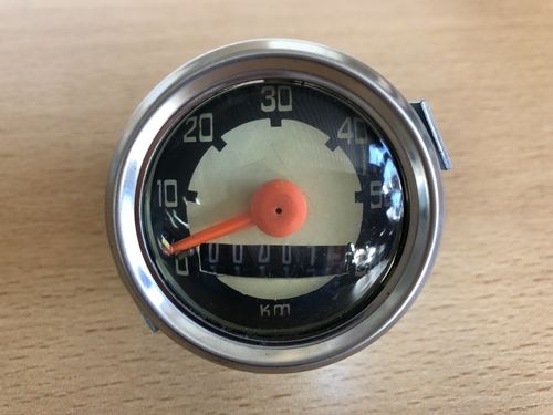

17. Februar 2019 - 16:19
Passt der in das Cockpit mit großem Tacholoch? Weil das scheint ja ein Nachbau des alten VDO-Tachos zu sein, der kleiner ist. Oder?
17. Februar 2019 - 16:21
Zur Not bastle ich eine passende Tacholochplatte.
