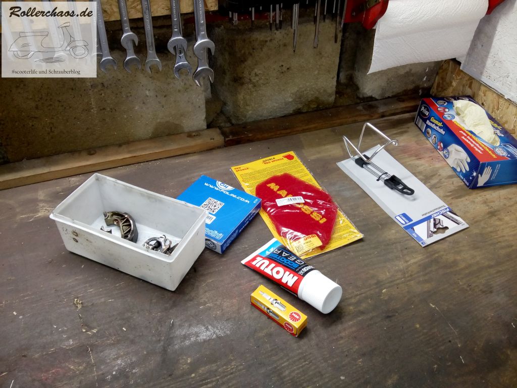

Heute gabs dann neue Bremsbacken und so, aber lest selbst:

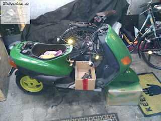

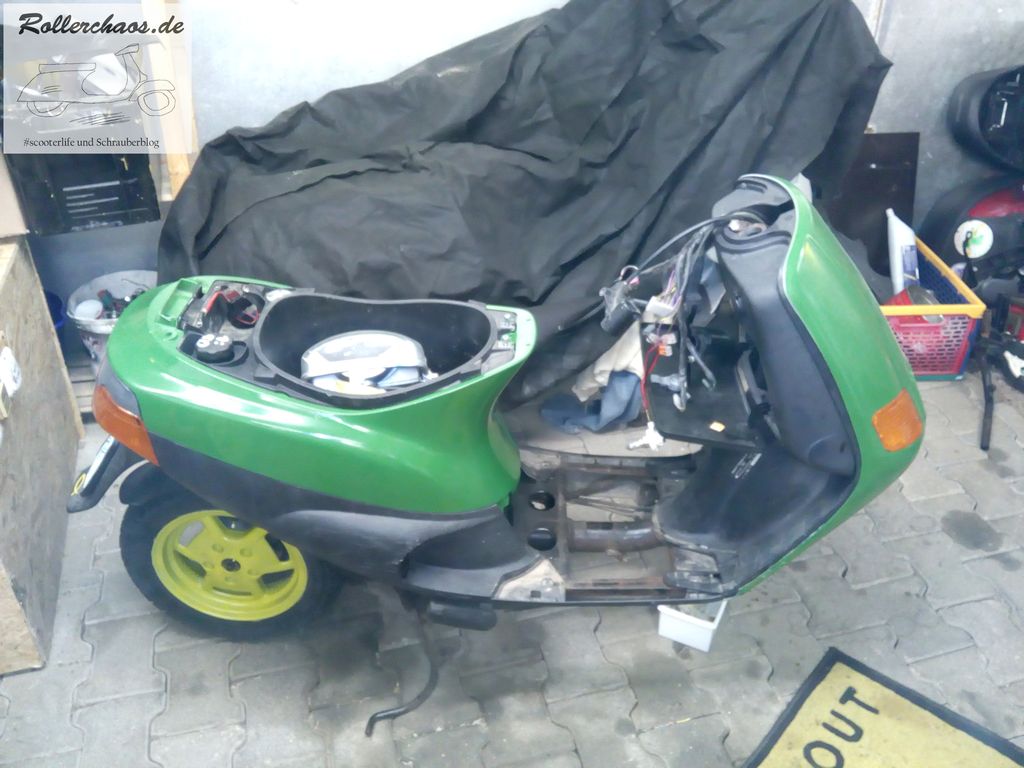

Die Ersatzteile für den Zip waren die Tage in der Post, Zeit den Roller wieder zusammen zu bauen.

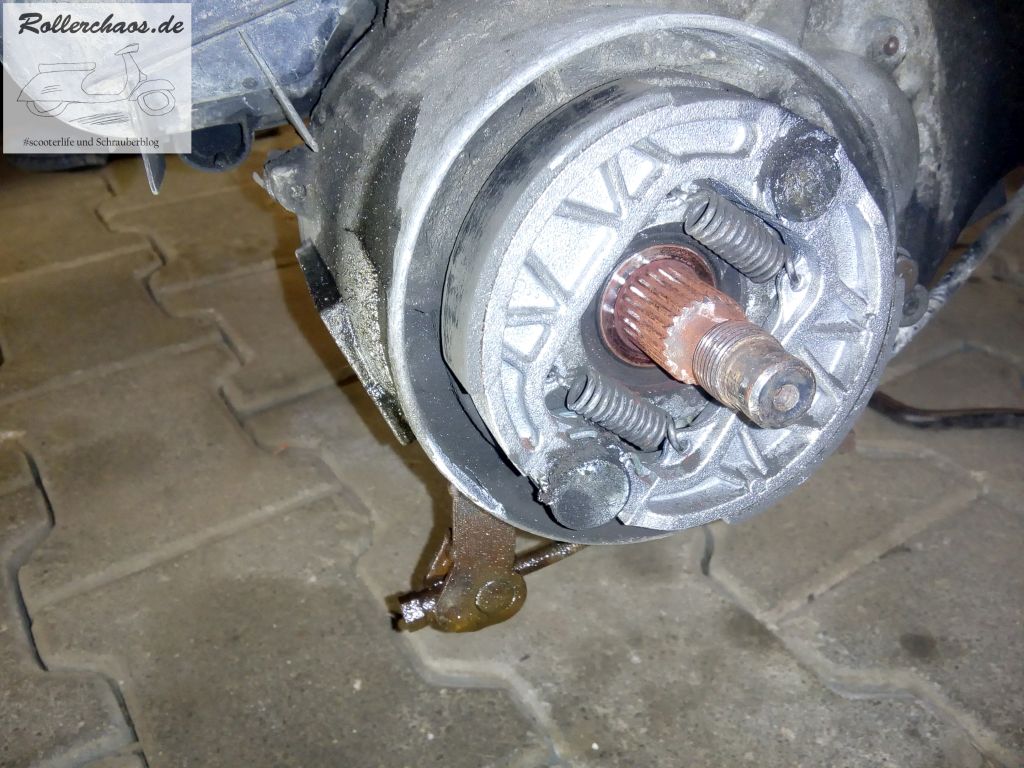

Es war ja in dem Sinne nichts wirklich schlimmes zu tun, eigentlich nur eine normale Wartung und natürlich die neuen Bremsbacken für das Hinterrad.
Bei den alten Piaggio-Automatikrollern muss das Hinterrad zum Getriebeölwechsel sowieso raus, insofern war die Gelegenheit günstig.

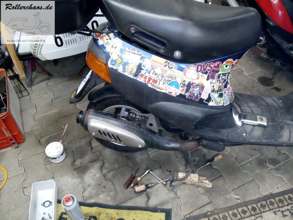

Der größte Posten auf dem Zettel war die Montage des "neuen" Auspuffs. Ich hatte es befürchtet und leider recht behalten: Der Stage6-Auspuff hat sich gewehrt.
Es ist ein bekanntes Problem, dass an den Rollern mit kurzer Schwinge manche Auspuffanlagen nicht gescheit passen. So musste ich auch diesmal an der Halterung herumflexen um es passend zu bekommen.
Eine kurze Probefahrt brachte dann ein zwiespältiges Ergebnis. Der Roller läuft erheblich besser als zuvor, der alte Auspuff ist definitiv hinüber weil völlig zugekohlt. Aber der Stage6 Street ist mir etwas zu laut, teilweise wohl auch, weil der Krümmeranschluss am Zylinder nicht perfekt abdichtet, hier muss ich nochmal beigehen. Eigentlich hasse ich nichts mehr als Auspuffpaste, aber diesmal wird es wohl nicht ohne klappen. Ob dieser Auspuff eine Dauerlösung ist muss sich zeigen, meine grundsätzliche Meinung über diese Marke hat sich aber mal wieder bestätigt: Gute Leistung, aber die Qualität lässt zu wünschen übrig. Immerhin, da gebraucht war das Teil sehr günstig.

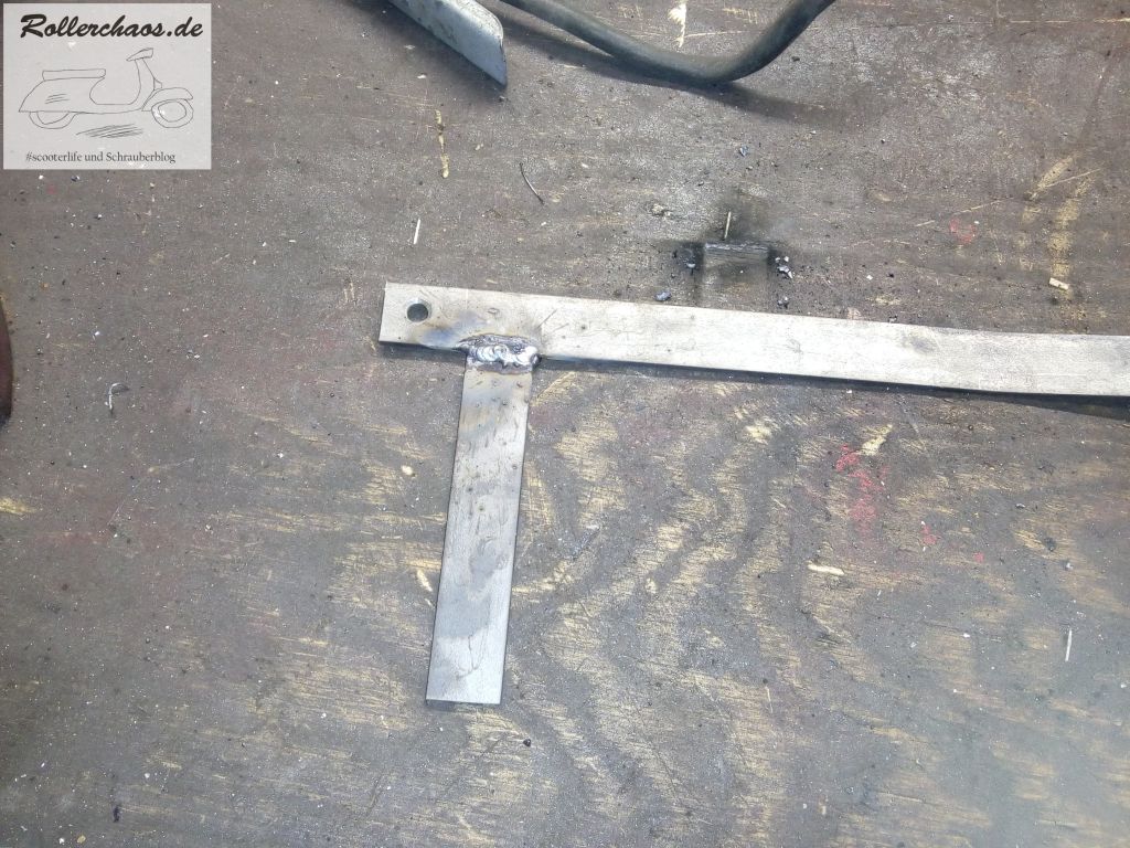

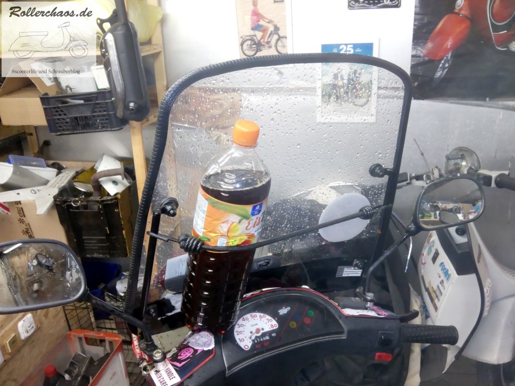

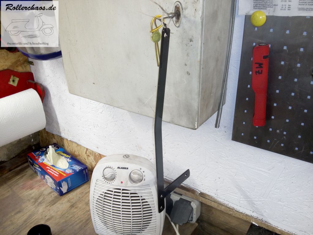

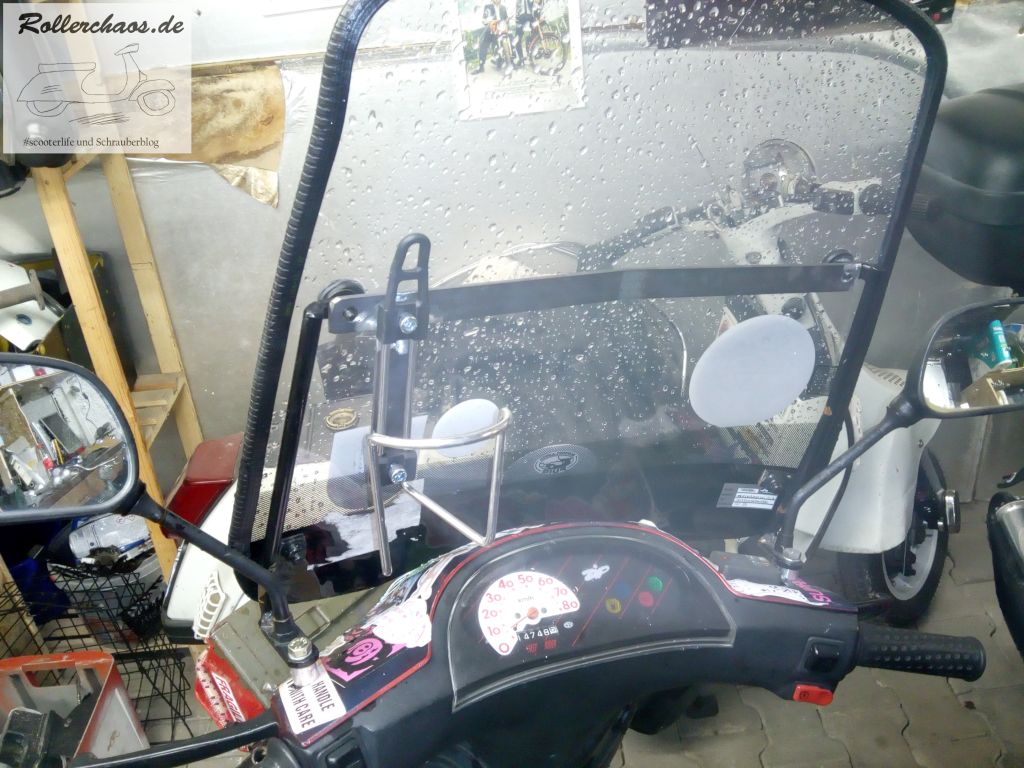

Nach der Pflicht stand aber noch die Kür auf dem Programm. Der Zip hatte bisher keinen Getränkehalter, auf Tour nervig und meine bisherige Lösung mit dem Gummizug an der Scheibe war sicher nicht der Weisheit letzter Schluss.
Eine passend geschnittene, gebogene und gebohrte Querstrebe ist da schon deutlich besser.
Aus einem Reststück entstand dann der angeschweißte Ausleger, an den ich den Fahrradflaschen-Halter anschrauben kann.
Der Zip ist aber nun keine Gammelratte wie der Baron, darum gabs diesmal sogar eine ordentliche Lackierung mit Grundierung für den Neubau.
Dank Heizlüfter trocknet das auch bei Schlotterwetter einigermaßen zügig und ich konnte es heute noch anschrauben.

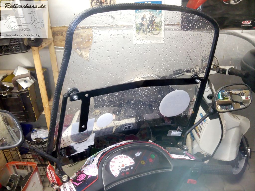

Die Flasche hat jetzt festen halt und schlottert nicht mehr lose in der Gegend herum. Außerdem kann der hässliche Gummi weg.
Der Zip bekommt außerdem noch eine Navitasche, dafür ist ja jetzt auch Platz und ein stabiler Halter vorhanden.

Der Getränkehalter ist super daumen Vor allem an der Position. Wenn man während der Fahrt unten am Trittbrett rumfummeln muss, leidet die Spurtreue doch meistens mehr als wenn man etwas direkt im Sichtfeld abgreifen kann.
67
18. März 2019 - 17:13
Wobei der ZX jetzt auch nicht so die Leistungsgranate ist, wenn man einen alten Piaggio mit Originalzylinder richtig anschärfen will, dann doch eher einen Yasuni R oder den alten Polini 4race. Dann fällt allerdings der Sheriff drei Dörfer weiter beim Anwerfen vor Schreck tot aus dem Schaukelstuhl 😉
Ich hab diesbezüglich aber noch ein anderes Eisen im Feuer, das wird schon 😉
War der Stage6 bei dir richtig dicht? Wenn ja, wie hast du das hinbekommen?
Getränkehalter am Windschild haben eigentlich alle meine Tourer, das ist wie du schon sagst einfach praktisch und funktioniert gut. Ein simpler Mod der kaum was kostet und auf Tour einen riesen Unterschied macht.

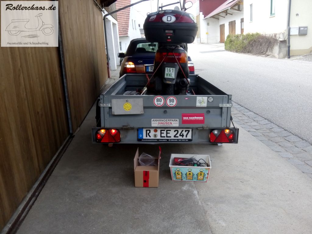

Der Anhänger braucht TÜV, also eigentlich schon seit letztem Monat, aber manchmal klappen solche Dinge eben nicht reibungslos. Beim ersten HU-Termin flog das Anhängsel wegen eines ausgelulleretn Zugmauls durch, beim zweiten wegen nicht ordentlich funktionierender Beleuchtung. Bei näherer Betrachtung zeigte sich, dass die Rückleuchten innerlich völlig vergammelt waren, hier musste Neuware her. Also stand heute Anhängerschrauben auf dem Programm.
Nun sind Leerfahrten in der Logistik natürlich nie gut, darum kam der Zip mit. Denn auch der kleine Italiener brauchte etwas Zuwendung. Er verlor nämlich Getriebeöl.
Zunächst war aber der Anhänger an der Reihe.

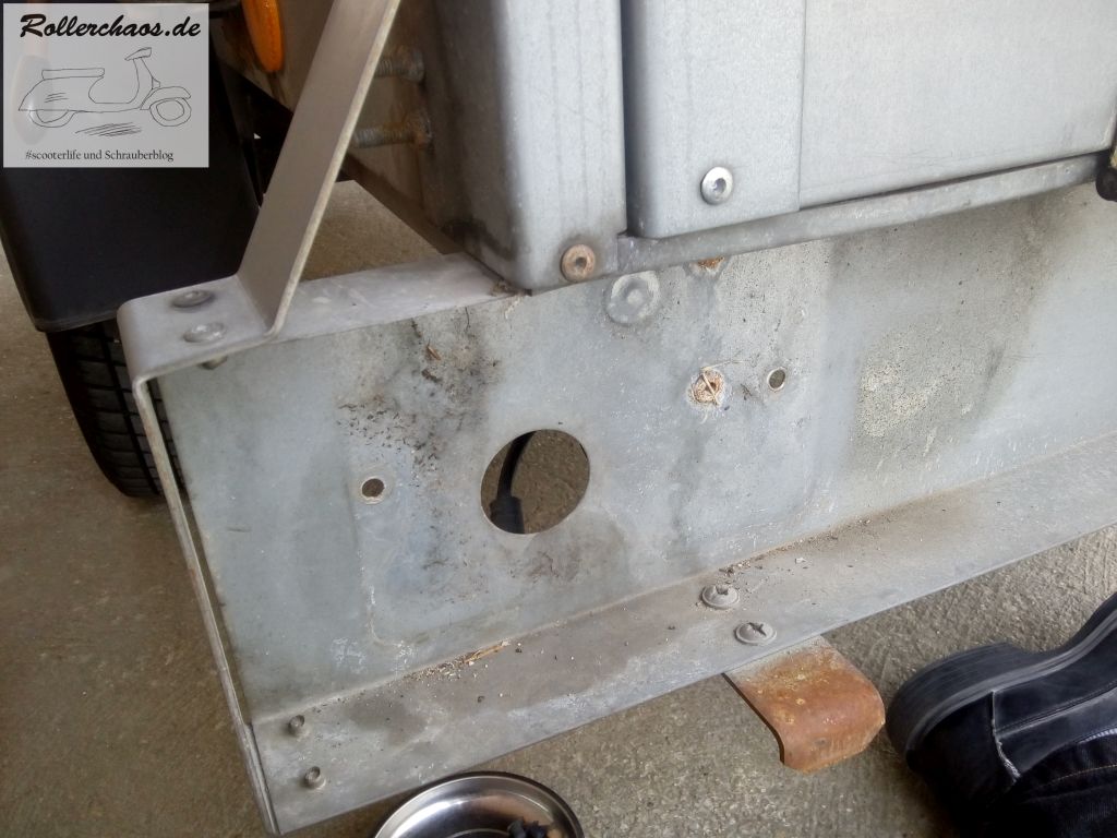

Bisher waren irgendwelche obskuren Billigrückleuchten aus chinesischer Fabrikation angebaut. Ich war daher davon ausgegangen, dass ich für die Umrüstung auf Aspöck Multipoint Rückleuchten die Hecktraverse bearbeiten muss.
Aber manchmal gibt es eben auch positive Überraschungen. Die neuen Rückleuchten passten einfach 1:1 an die vorhandenen Löcher. Damit war nach gut zwanzig Minuten der Anhänger abgefrühstückt und somit der Zip an der Reihe.

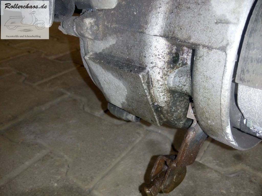

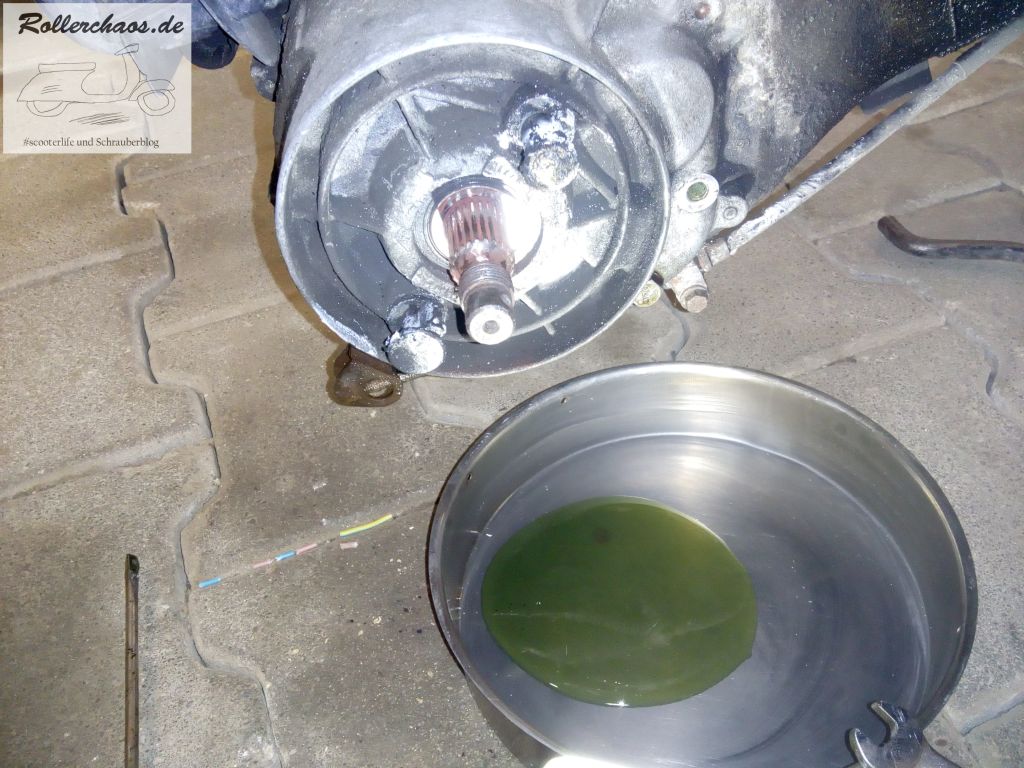

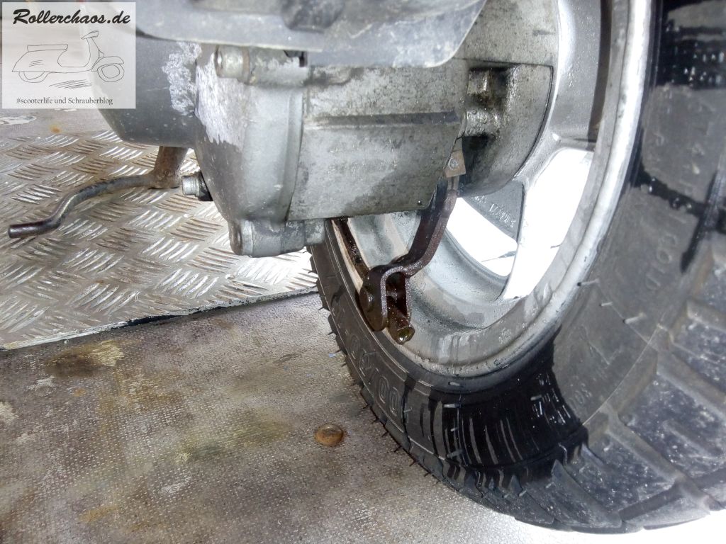

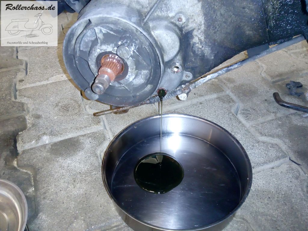

Nachdem das Hinterrad draußen war, war zu erkennen, dass es nicht aus der Bremse ölt sondern nur aus der Entlüftungsbohrung. Insofern eine gute Nachricht, als ein SiRi-Wechsel ziemlich eckelhaft ist.
Die Bremse war auch tatsächlich völlig trocken. An dieser Front also Entwarnung.
Aber warum kam das Öl aus der Entlüftung? Ursache war einfach ein zu hoher Ölstand im Getriebe. Irgendwie hatte ich es beim Ölwechsel geschafft, das Getriebe zu überfüllen. Meine Schuld, aber immerhin problemlos zu beheben. Mit korrektem Ölpegel tropft es nicht mehr.

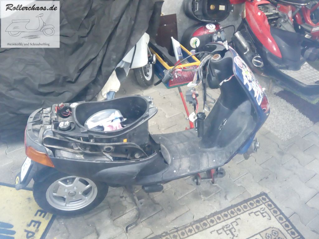

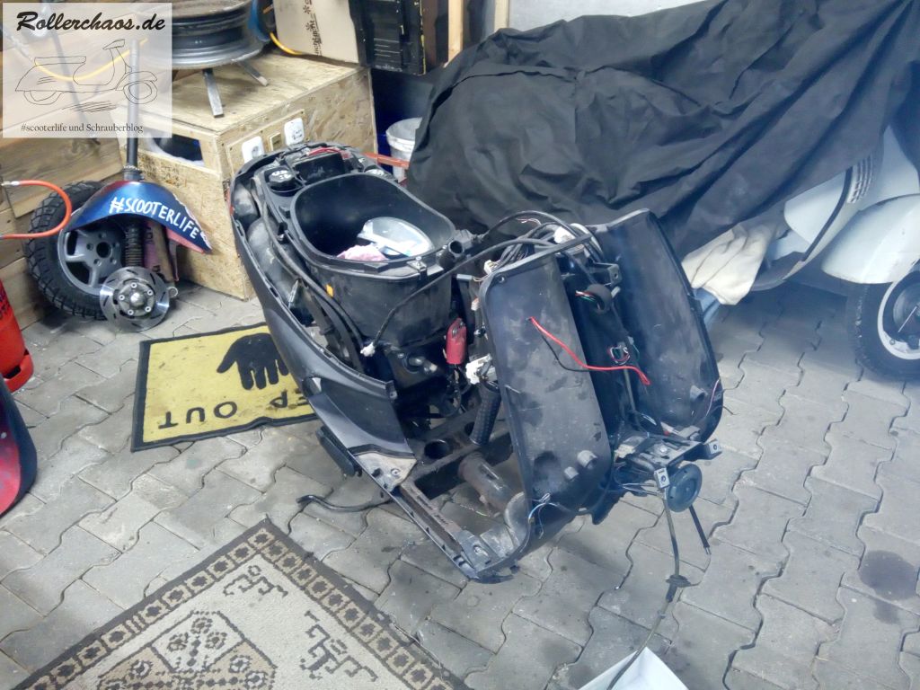

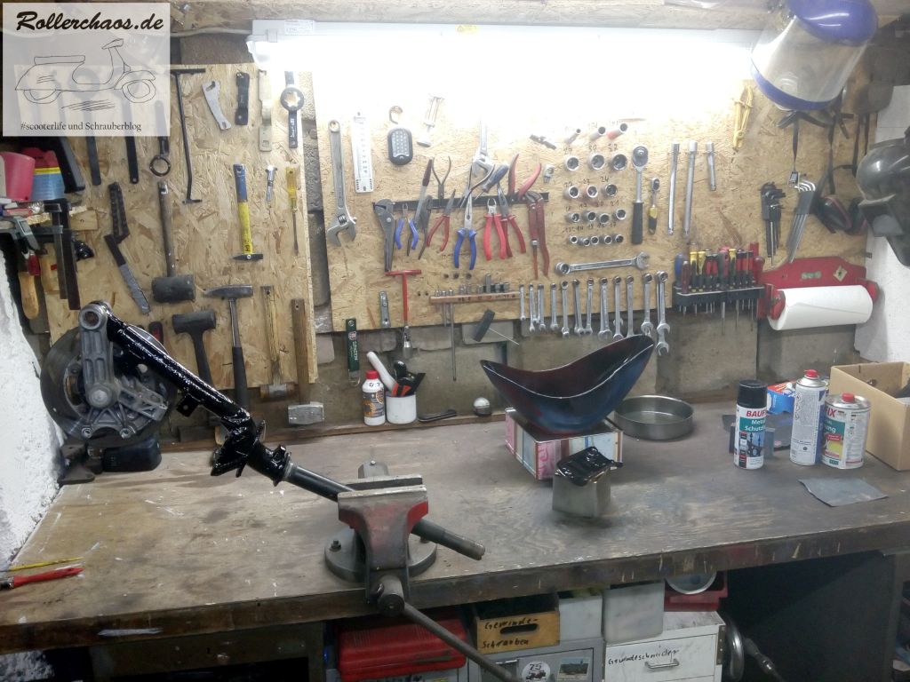

Dafür ging es dem Zip dann ans Plastikkleidchen. Ich hatte es ja vor einiger Zeit schon mal geschrieben: Ich kann das Stickerbombing nicht mehr sehen, die völlig verkorkste blaue Lackierung vom Vorbesitzer ist aber auch gruselig, es hilft also nichts.
Ursache dafür, dass der Zip so wahnsinnig schlecht Lackiert ist, ist wohl der Aufwand für eine Demontage der Frontmaske. Um diese abbauen zu können, muss die Gabel raus. Das war aber sowieso fällig, denn das Lenkkopflager fühlte sich schon länger nicht mehr gut an. Nach dem, wie beim Zip üblich ziemlich zähen, abnehmen des Lenkers war auch klar warum. Wie so oft ist der obere Kugelring völlig hinüber.

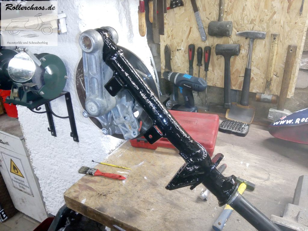

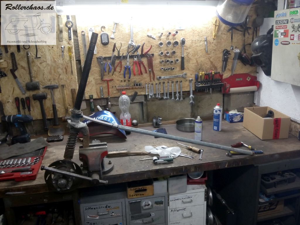

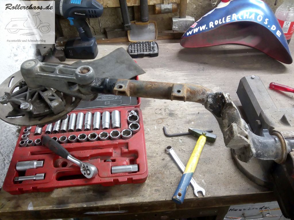

Das untere Lenkkopflager ist dafür noch in Ordnung, außerdem sind die Lagerschalen noch gut. Es kann also bei der kleinen Lösung mit einem neuen Kugelring bleiben. Eine ausgesprochen positive Sache.

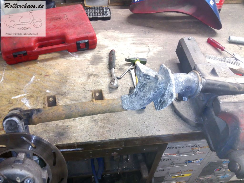

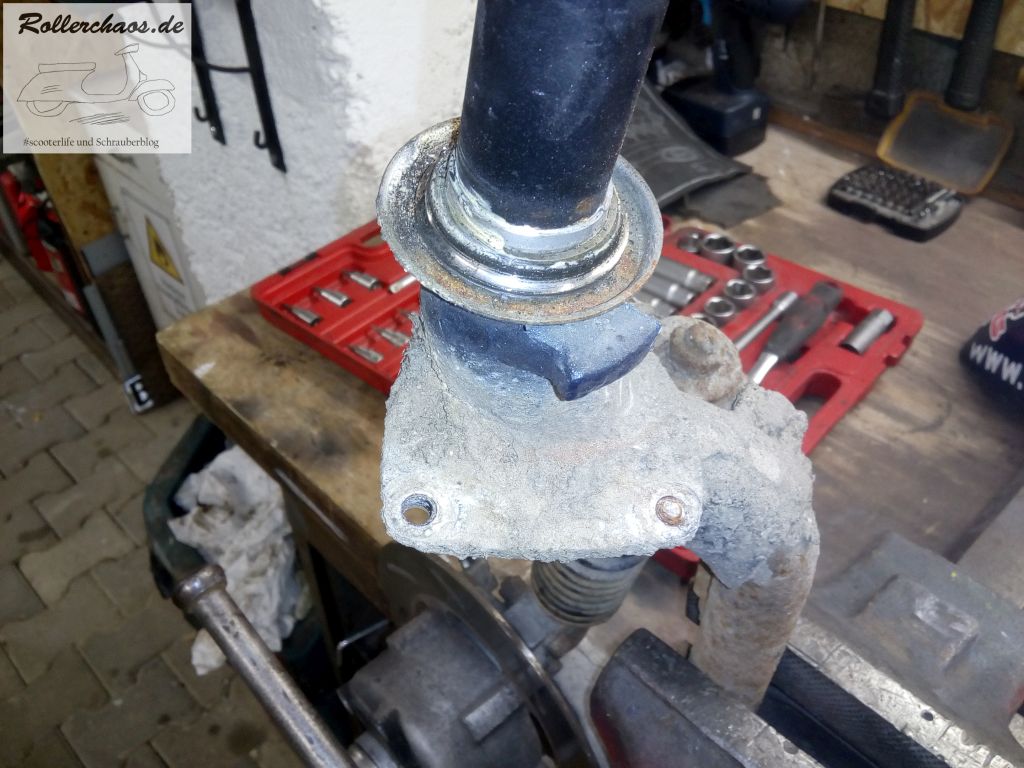

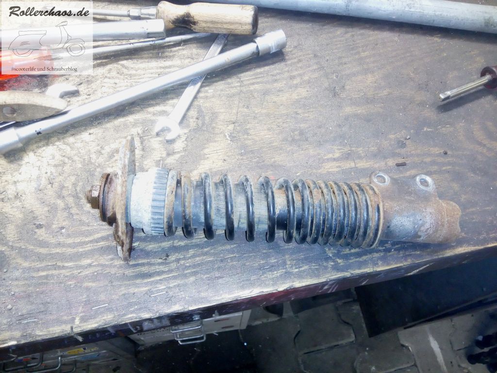

Dafür ist die Gabel umso fertiger. Vermutlich zum ersten Mal seit 1996 ist sie jetzt aus dem Roller raus und zeigt deutlich die Spuren der Jahre. Immerhin ist das Schwingenlager noch in Ordnung, der Stoßdämpfer hat es aber hinter sich.
Die Kotflügelschrauben ließen sich, zu meinem großen Erstaunen, völlig problemlos herausdrehen. Das mag auch daran liegen, dass ihre Gewindegänge vom Rost völlig weggefressen waren.
Umso mehr wehrte sich dafür der Stoßdämpfer selbst. Ihn vom Federlager zu trennen war schlicht unmöglich. Selbst der "russische Überreder" hat hier völlig versagt.
Aber man kann ja den Dämpfer auch mitsamt Federlager ausbauen. Es wäre gut, wenn sich das Lager weiterverwenden ließe, darum lasse ich die Einheit erstmal im Rostlöser einweichen.
Die Gabel selbst war jedenfalls soweit zerlegt wie sie bei dieser Aktion sein wird. Wie bereits vermutet und erhofft ist bist auf Dreck und oberflächliche Korrosion alles in Ordnung.
Nichts womit die Drahtbürste nicht fertig würde.
Damit es hinterher wieder ordentlich aussieht, bekam das Ganze dann noch einen Anstrich mit Chassisfarbe. Dies ist auch der Grund, warum ich das heute noch machen wollte. Denn die nächsten zwei Woche werde ich wohl nicht in die Werkstatt kommen, Chassisfarbe braucht ewig um zu trocknen, ein perfekter Zeitpunkt also.

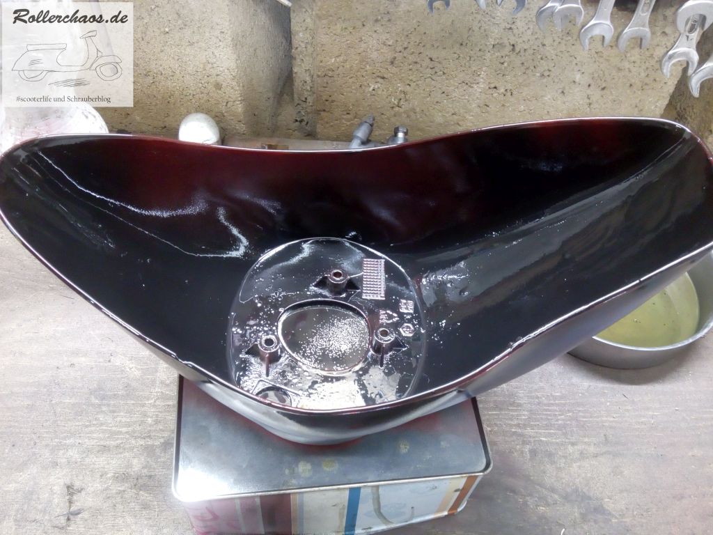

Der Kotflügel und das kleine Verkleidungsteil für den Stoßdämpfer waren auch noch an der Reihe.
Heißluftfön, Nitroverdünnung und Sandpapier waren am Werk und das Teil ist jetzt einigermaßen ordentlich.
Denn man sieht bei beiden Teilen in einigen Winkeln die Innenseite. Hier war der Roller aber immer noch im Originallack, also rot. Das würde beim geplanten Farbschema brutal herrausstechen. Darum habe ich den Kotflügel innen und die Rückseite der Stoßdämpferabdeckung schwarz überlackiert.
Das kann jetzt erstmal in Ruhe trocknen, die wirkliche "Sichtlackierung" und die Überholung der Gabel kommen dann, wenn ich wieder Zeit habe und es (hoffentlich) etwas wärmer geworden ist.

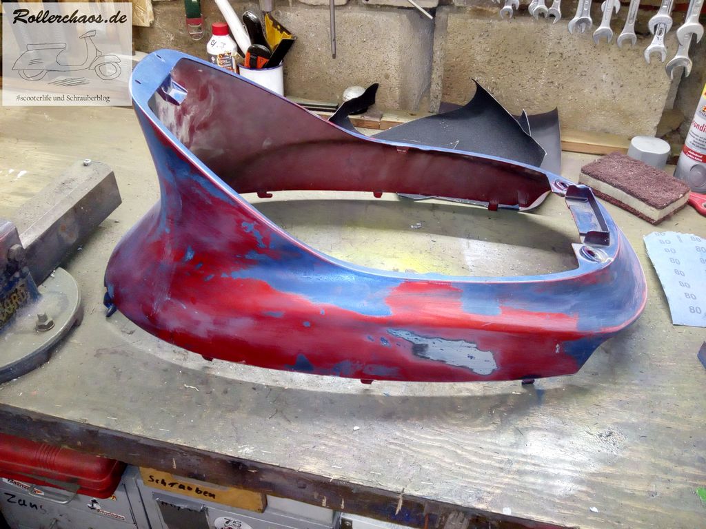

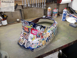

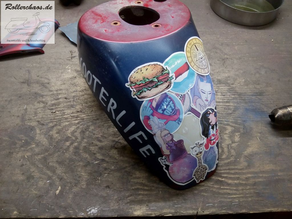

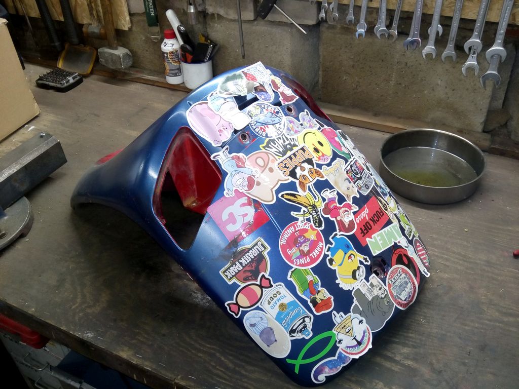

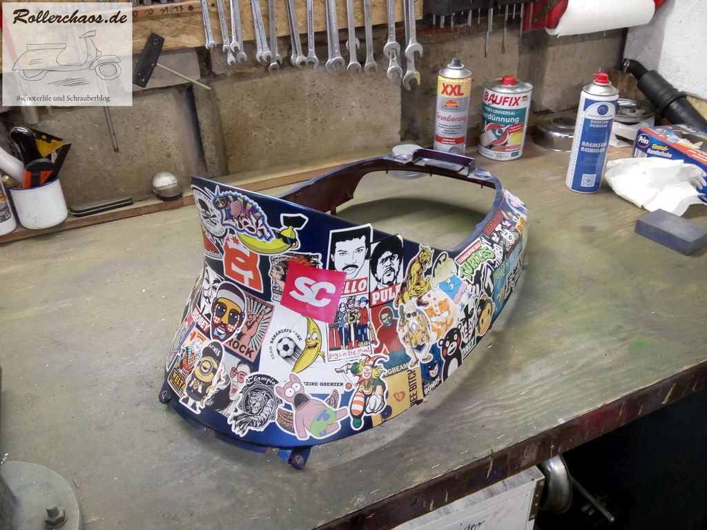

Zunächst mussten natürlich die ganzen Aufkleber runter, was mit dem Heisluftgebläse völlig problemlos ging.
So ist dann auch gut zu erkennen, warum damals die ganzen Sticker drauf kamen. Meine Ansprüche an Rollerlackierungen sind nun wahrhaft gering, aber das geht nun gar nicht.

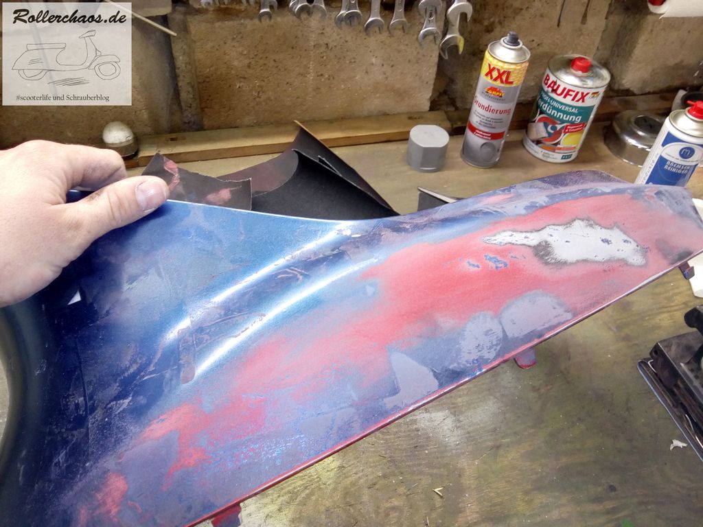

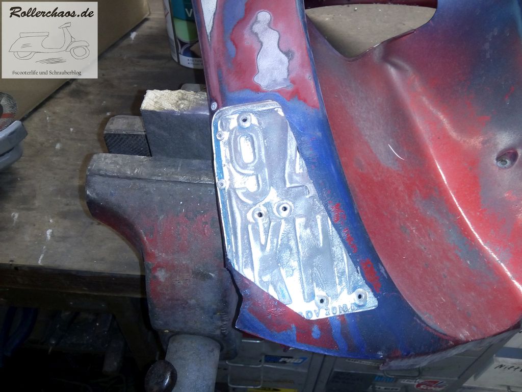

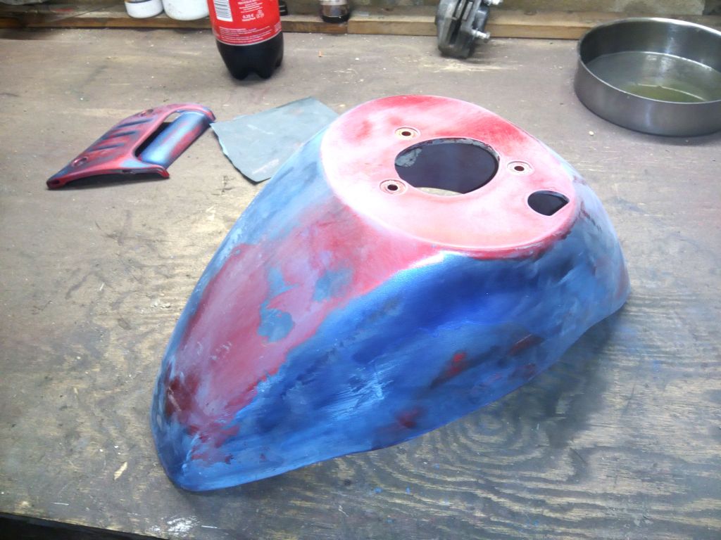

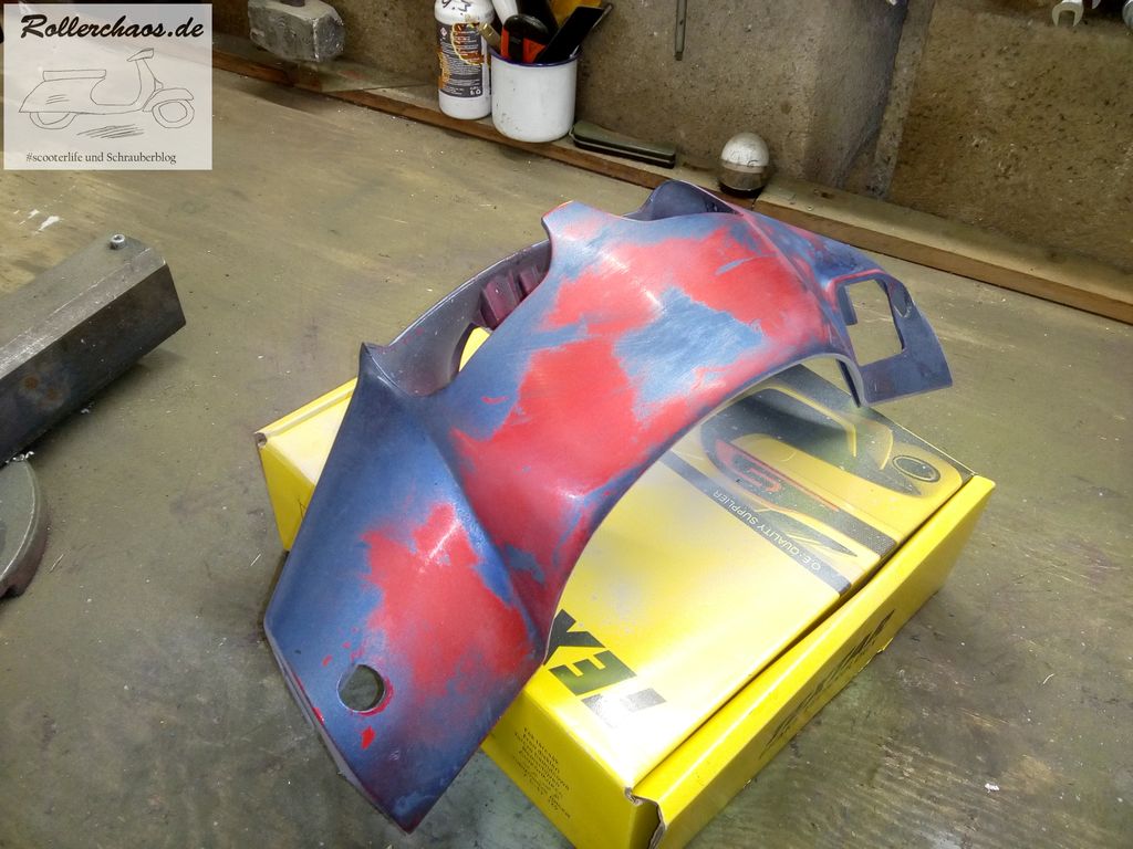

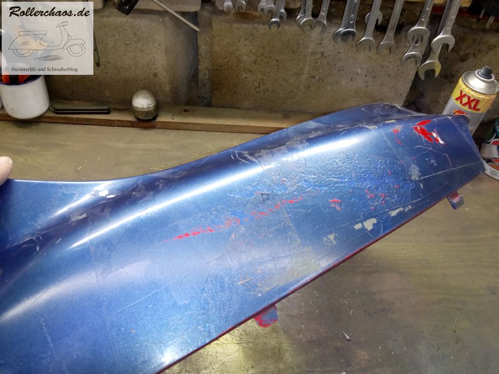

Beim Schrubben und Anschleifen der Verkleidung kam dann noch ein Stück Geschichte des Rollers zum Vorschein. Solche Dinge zu finden ist immer interessant.
Keine Neuentdeckung ist dafür der riesige Riss im unteren Rand der Verkleidung. Eine klassische Stelle beim Zip. Die Frontmaske ist sowieso total verwüstet, an zig Stellen geklebt und gespachtelt. Vermutlich war seinerzeit ein saftiger Frontalcrash die Ursache für die Neulackierung.
Man könnte so was natürlich ordentlich reparieren. Aber ehrlich? Das ist und bleibt eine durchgewichste Karre, meine Neulackierung wird effektiv nicht besser sein als der Murks vom Vorbesitzer, nur halt ohne Durchscheinenden O-Lack. Darum: Stück Kennzeichen drauf und gut ist. Der Roller soll ruhig als "echter Speedguru" erkennbar sein.
Nach der "Reparatur" ging es dann mit der Schleiforgie weiter. Zumindest die gröbsten Schrammen sind raus. Zeit für den Primer.

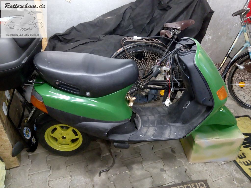

Dezente Farben sind bekanntlich nicht mein Ding. Dunkelgrün und Knallgelb sind die Farben der Wahl für den Zip. Wen das nun zufällig an die Erzeugnisse eines US-Amerikanischen Maschinenbauers erinnert, so ganz falsch ist die Idee nicht.
Kurioserweise stand die Vorlage dann noch vor dem Haus als ich Feierabend gemacht habe. Das Zeug kann jetzt erstmal trocknen, mal sehen obs mir dann immer noch gefällt.

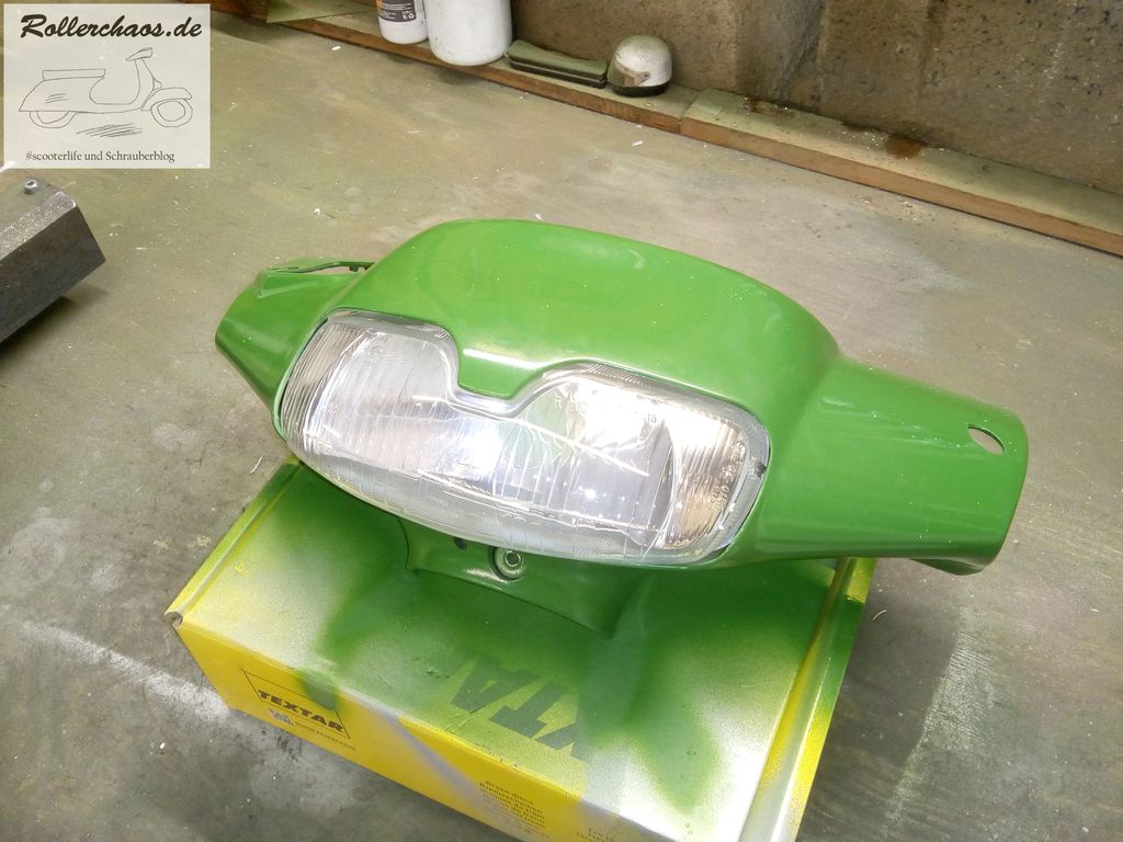

Heute war ich nochmal in der Werkstatt draußen, eigentlich nicht um am Zip zu arbeiten, sondern um die Ape reiseklar zu machen. Am Dienstag geht es ja wieder auf Tour, aber die Gelegenheit war natürlich günstig um noch etwas Farbe zu verspritzen.

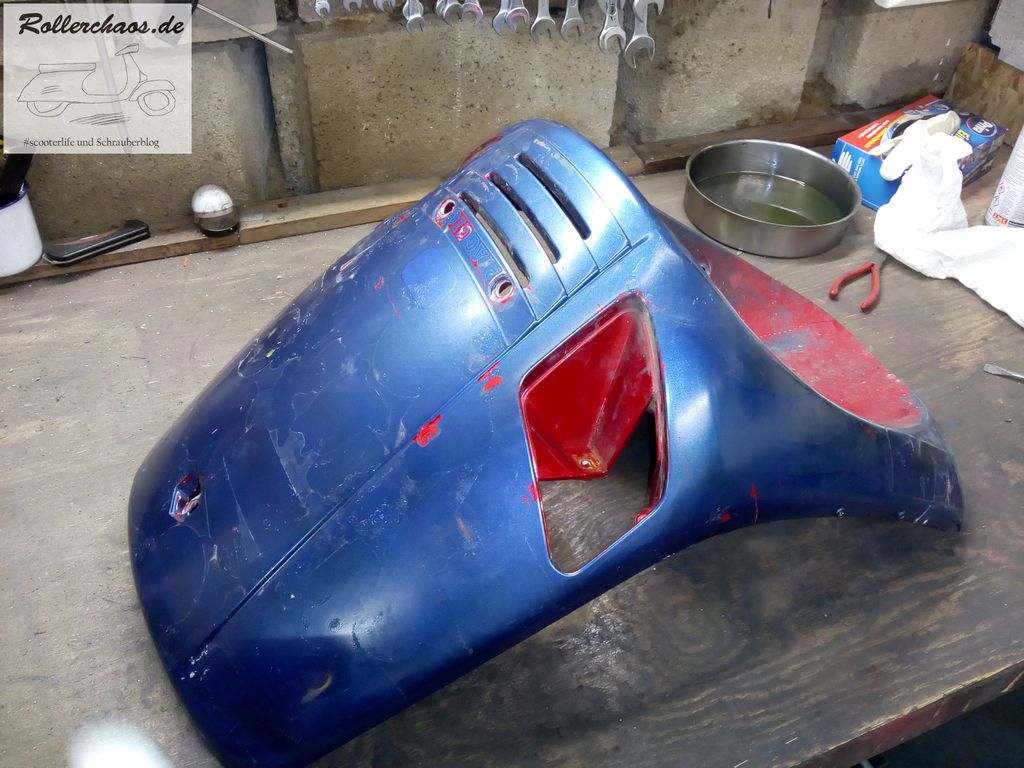

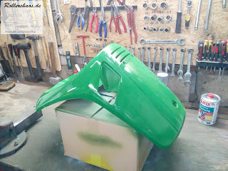

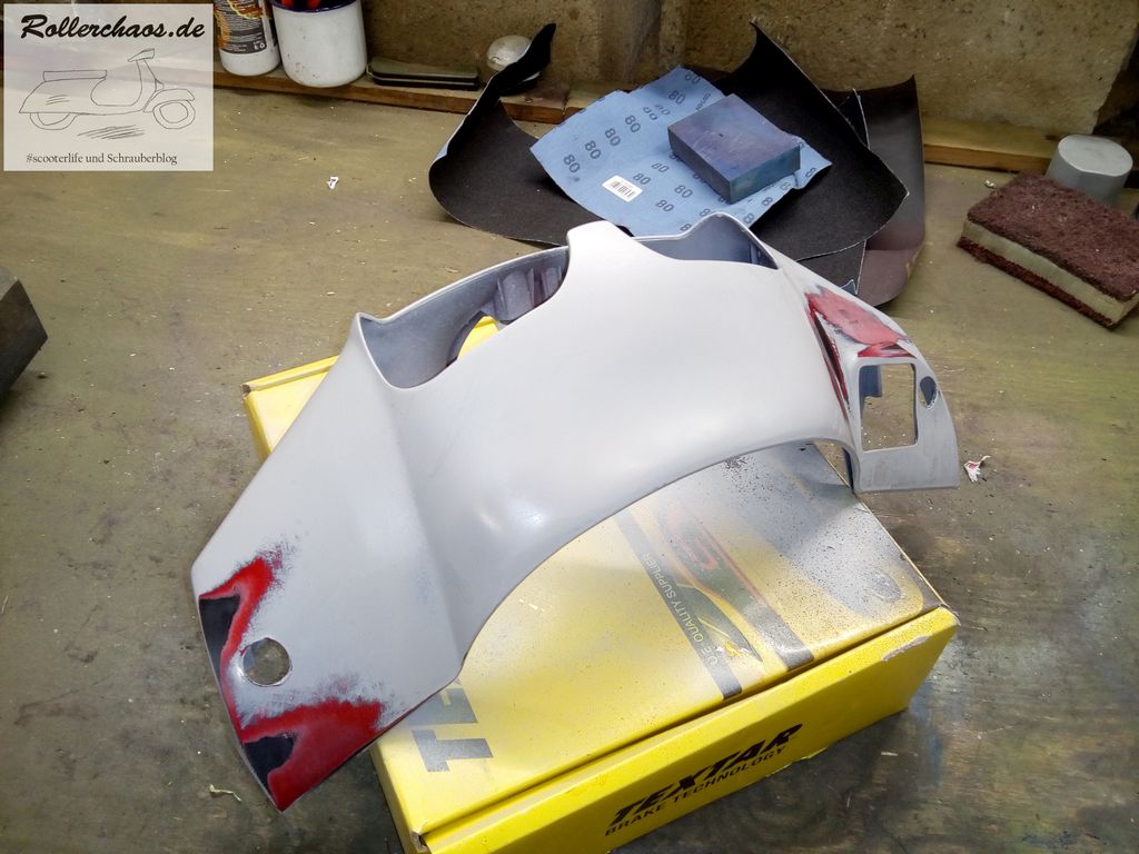

Angefangen habe ich mit der Lenkermaske, genau wie die Front ein problematisches Teil. Denn zum Einen ist es ein Fastrider-Spezifikum (alte Lampe, aber mit Aussparung für den Bremszylinder) und zum Anderen war es noch vom Vorbesitzer her total verwüstet. Darum gab's nach dem Abreißen der Aufkleber und einem ersten, groben Schliff eine Lage Primer.
Man sieht einfach schöner was noch zu tun ist, wenn alles einheitlich grau ist. Wie zu erwarten kamen ein paar Stellen hoch und ich musste nochmal nachschleifen. Die zweite Primerlage kann jetzt über die Feiertage in Ruhe trocknen.

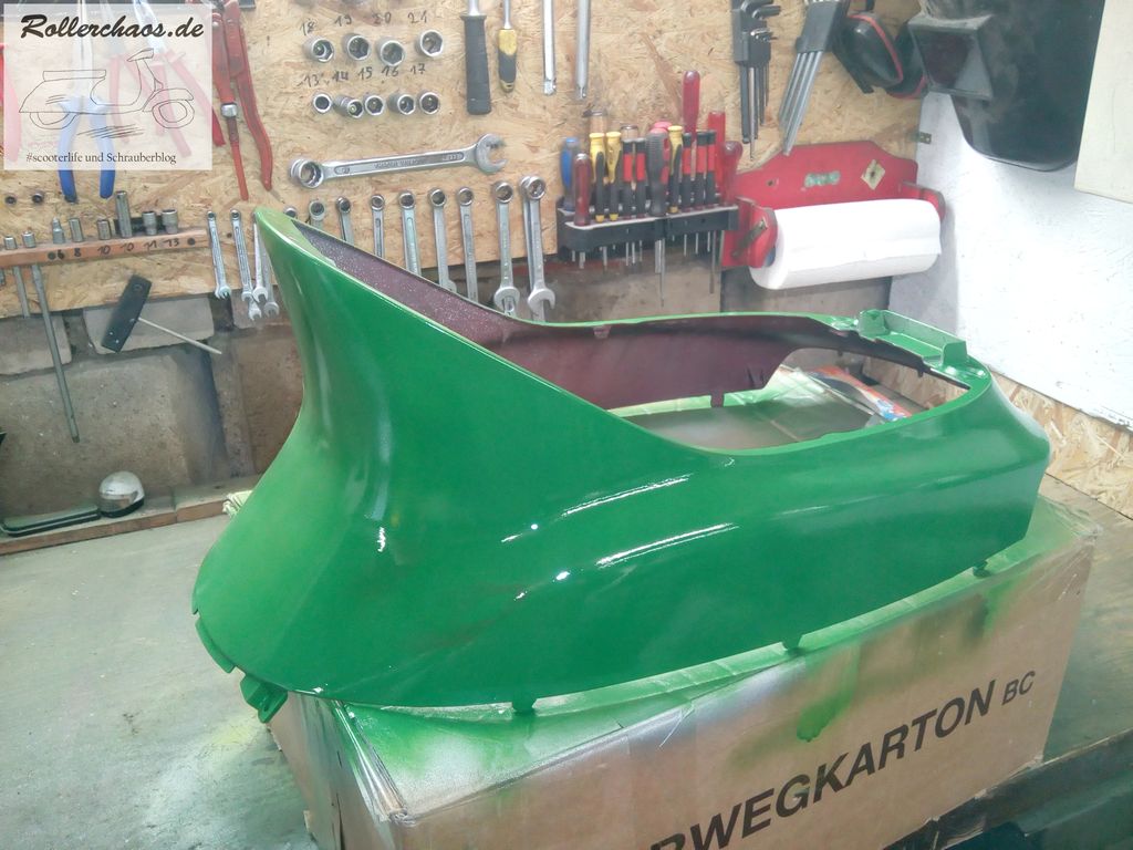

Der Heckpanzer war mein Angstgegner bei diesem Projekt. Tatsächlich dauerte es auch fast eine Stunde bis alle Aufkleber runter waren. Das Zeug klebt gut und es waren ziemlich viele.
Außerdem ist natürlich auch dieses Karosserieteil völlig verwüstet. Die überlackierten Klebereste der originalen Schriftzüge sind schon arg grob, selbst für meine Verhältnisse. Hier half dann auch nur der Schwingschleifer weiter.
Schön ist aber, dass der Panzer nirgendwo gebrochen ist. Das ist beim Zip der ersten Generation sehr selten, häufig sind die Panzer im Bereich des Sitzbankschloss oder an den Seiten eingerissen. Dieser hier ist völlig in Ordnung, als einziges Karosserieteil an diesem Roller.
 Damit lässt sich arbeiten und auch der Heckpanzer bekam natürlich noch seinen Anteil an der Grundierung.

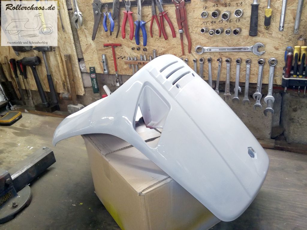

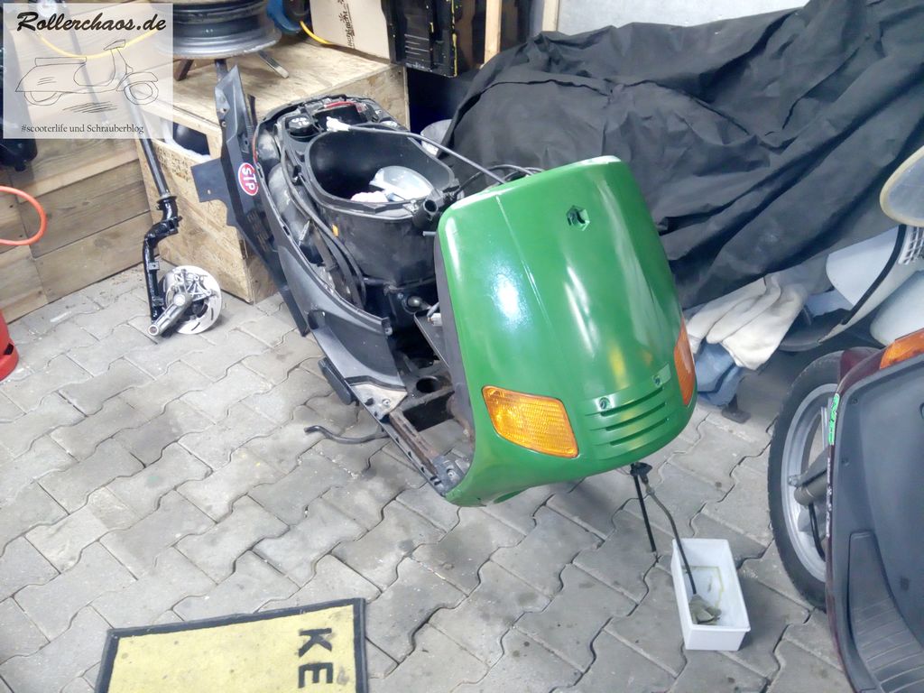

Die Frontmaske war derweil soweit fertig und trocken. Darum kam sie gleich zurück an den Roller, dieses Teil ist ja auch besonders wichtig, denn es muss dran bevor die Gabel wieder eingebaut werden kann. Jetzt heißt es auf die bestellten Ersatzteile für die Gabel warten, den Urlaub genießen und dann weiter machen.

Den Heckpanzer und die Lenkermaske fertig zu spritzen war der erste Schritt, hier war mir beim letzten Mal ja die Farbe ausgegangen.

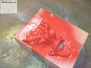

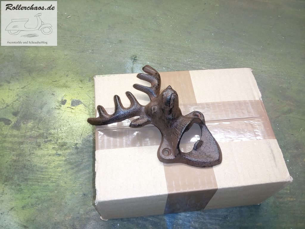

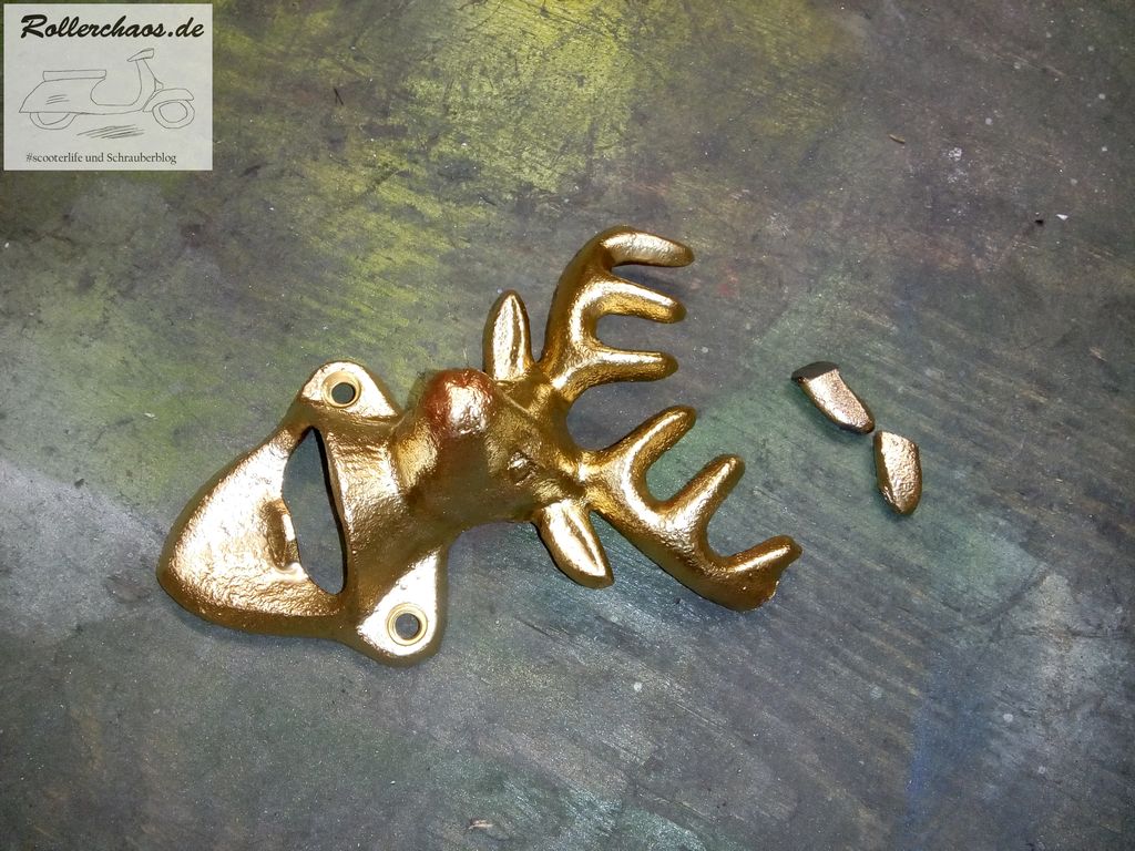

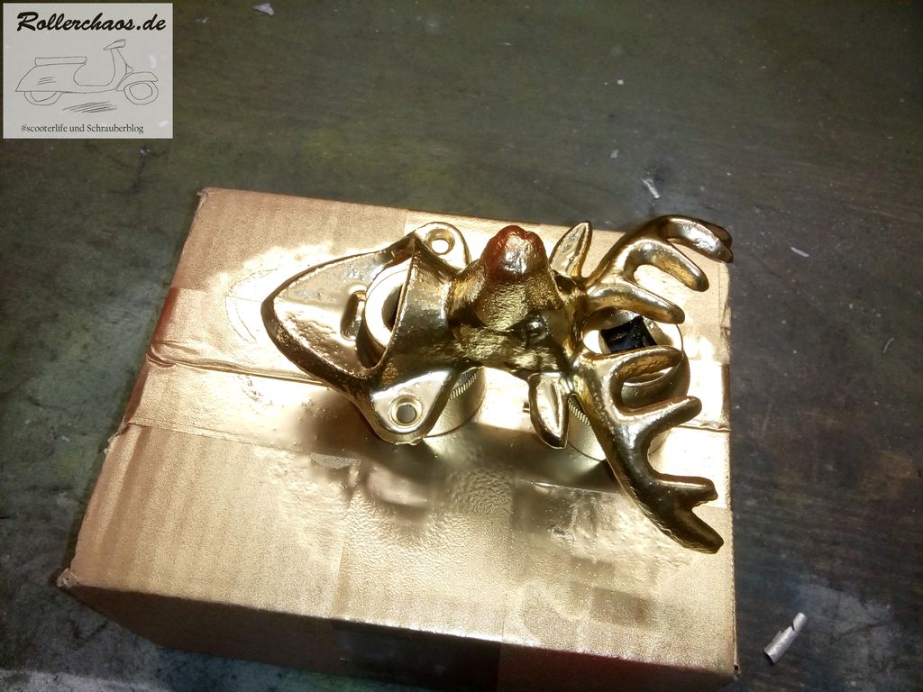

Außerdem war der Hirsch vom Thum zwischenzeitlich in der Post. Dieser sollte, wenn möglich, auch heute noch an den Roller.
Vorher bekam er aber noch eine Dusche Grundierung.

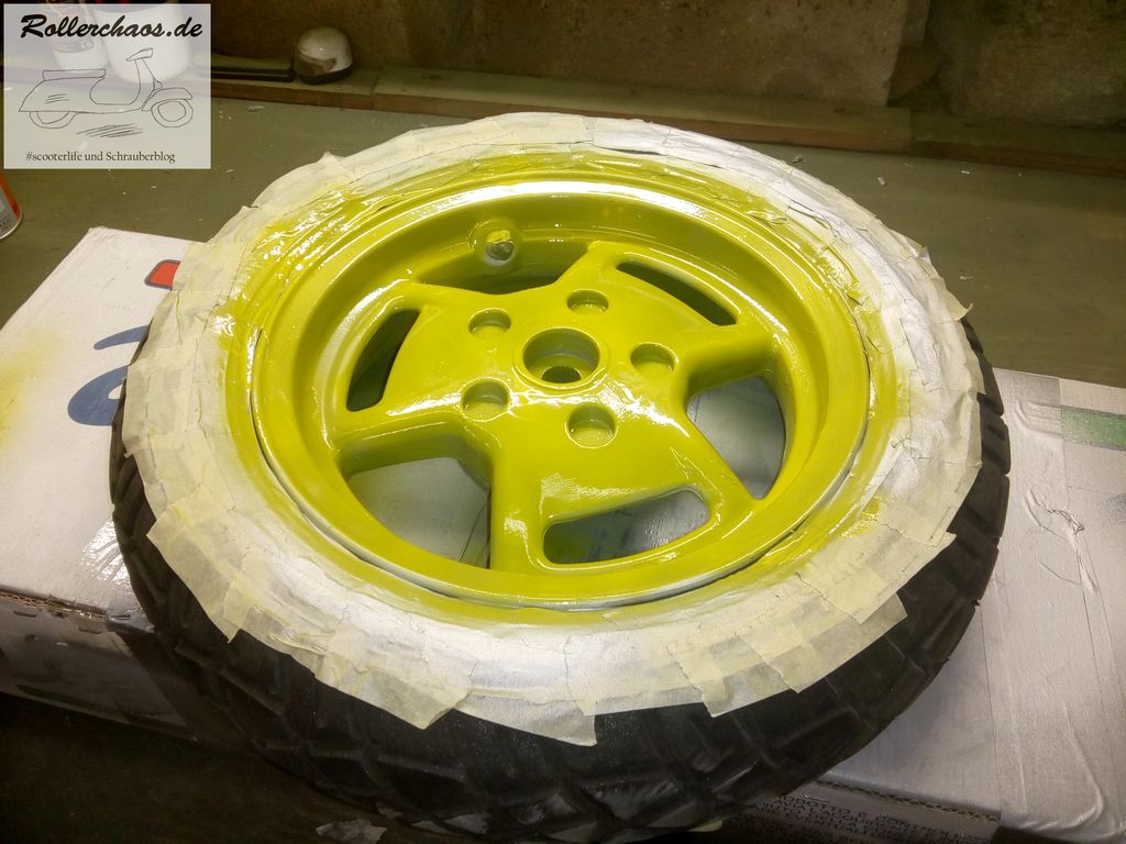

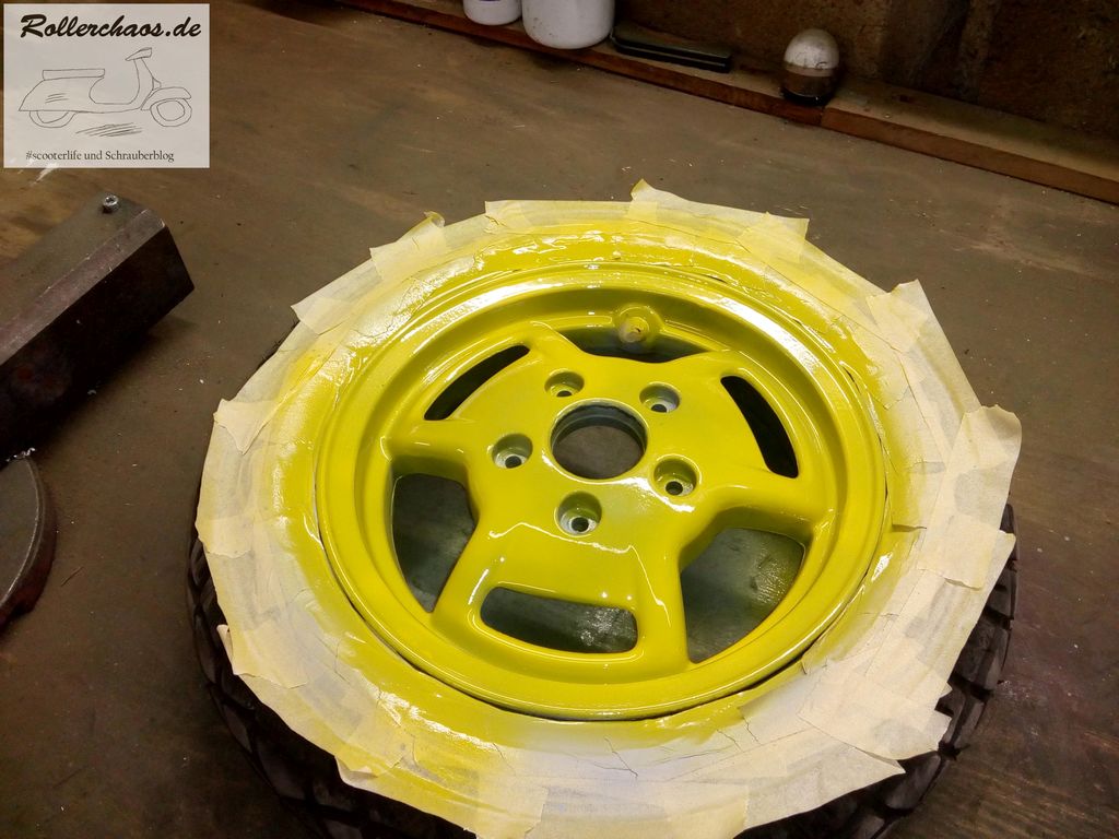

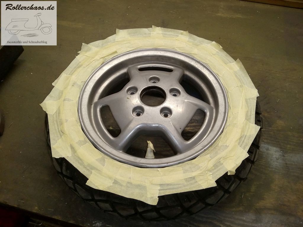

Noch komplett unbearbeitet war die Hinterradfelge. Hier musste ich einiges abschleifen und div. Korrosionsstellen beseitigen. Danach gab es die bei Felgen üblich Kur: Eine Grundierung aus Zinkspray um den Untergrund zu neutralisieren.
Zwischenzeitlich war die Grundierung auf dem Hirsch getrocknet und ich konnte diesen "vergolden".
Außerdem bekam das Hinterrad die erste Fuhre gelben Lack.
09.jpgHeckpanzer und Hinterrad waren zwischenzeitlich auch getrocknet und konnte probeweise angebaut werden. So langsam ergibt sich ein Gesamtbild und ich muss sagen, es gefällt mir was ich da sehe.

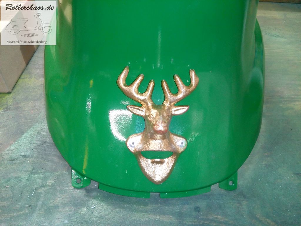

Der Hirsch kommt in den Durchstieg, über der Wartungsklappe ist ein guter Platz. Denn hier stört er nicht und stellt keine Gefahr da. Außerdem ist er nicht sofort zu sehen, ein Gag für Leute die sich den Roller genauer anschauen ist irgendwie spannender als die Torte im Gesicht. Zudem, was ja auch nicht unwichtig ist, ist er hier tatsächlich als Falschenöffner benutzbar.
Wie schon befürchtet war es allerdings nötig, das Geweih etwas zu stutzen.
So ließ er sich aber problemlos anbringen. Ob die Popnieten ausreichend sind wenn damit eine Flasche geöffnet wird muss ich noch testen, vorher soll der Lack noch richtig aushärten.
Am Roller sieht es jedenfalls richtig gut aus. Ein schönes Detail am Roller. Vielen Dank an den Thum für das Geschenk.
