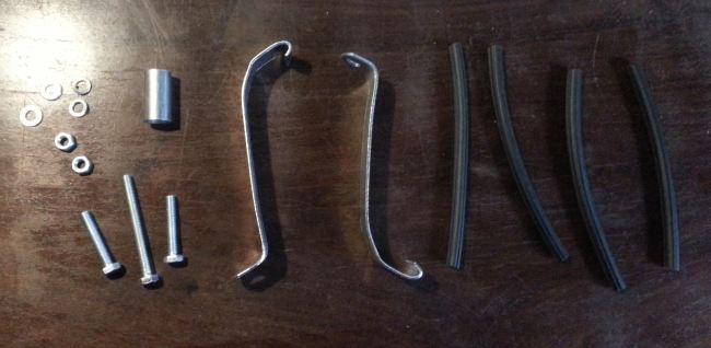

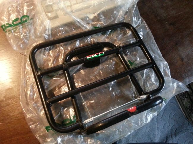

Zu den besonderen Leidenschaften die in Sachen Roller pflege zählt das Sammeln von seltenem, nicht immer sinnvollem, Zubehör. Für den Zip der ersten Generation gab es seinerzeit einen Frontgepäckträger. Dieser ist leider mächtig selten, so selten, dass nichteinmal im zeitgenössischen Katalog ein Foto davon ist. Ein solcher Träger ist mir jetzt "zugelaufen". Ein rarer Fund, denn es handelt sich um ein originalverpacktes Neuteil.
Leider fehlt die Montageanleitung, also ist fröhliches Rätselraten angesagt wie das Teil denn zu montieren sei. Meine Vermutung, dass der Träger an den drei Schrauben auf der Frontmaske montiert wird mag naheliegend sein, sie sollte sich jedoch als falsch herausstellen.
Zwar lässt sich der Träger mittels des beiliegenden Distanzstücks an der oberen Schraube befestigen, aber diese Stellung kann unmöglich richtig sein.
Die beiden Stützbleche, von denen ich vermutet hatte, dass sie an den unteren Schrauben befestigt werden, erreichen so den Träger nicht. Zudem stößt der klappbare Teil an den Scheinwerfer. Also wieder ab mit dem Trumm und weiter nachdenken.
Es kann eigentlich nur drei Möglichkeiten geben:
1. Der Montagesatz ist unvollständig.
2. Der Träger ist für einen Zip der zweiten Generation, was ich aber nicht glaube, denn für diesen habe ich keinerlei Hinweise auf einen Frontträger gefunden.
3. Ich bin einfach zu dumm um einen Frontträger zu montieren.
Zugegeben, Lösung 1 ist mir am symphatischsten. Darum werde ich in dieser Richtung weiter forschen. Mal sehen ...

Wie kommst du darauf? Die drei Schrauben auf der Frontmaske greifen direkt in den Rahmen. Die oben in ein knapp 5mm starkes Stück des Lenkkopfs, stabil ist das schon. Piaggio hat den Träger immerhin für 5kg freigegeben. Angesichts der relativ dürren Frontkonstruktion des Basis-Zip (also nicht des Fastriders) eine recht mutige Aussage.
Die Seltenheit ist wohl eher im damals recht hohen Preis begründet. Neu hat der Träger knapp 160 Mark gekostet, den starren Heckträger gab es im Vergleich für 52 Mark. Der Klappgepäckträger für hinten war auch ziemlich teuer und ist daher auch selten. Generell sind Frontträger hierzulande aber eine eher exotische Erscheinung. Die Dinger gab und gibt es ja im Grunde für eine ziemlich große Zahl von Modellen, aber sehen tut man es recht selten.
btw:
Ich habe mitlerweile herausgefunden warum der Träger nicht sauber an meinen Zip passt. Es ist ein Träger für einen Zip Fastrider RST den ich erwischt habe. Die Montage an der oberen Schraube stimmt, die beiden Haltebleche werden beim RST hinter dem Scheinwerfer eingehängt.
Der Rahmen des RST ist gleich, aber durch die schlankere Lenkerverkkleidung und den tiefliegenden Scheinwerfer ergeben sich andere Montageverhältnisse. Da es den RST nur knapp ein Jahr lang gab (das war im Grunde eine luftgekühlte Variante des Zip SP), habe ich hier wohl unfreiwillig eine ultimative Rarität ergattert. Mal sehen was ich daraus mache, aber ich werde vermutlich einen Adapter bauen, dann kann ich das Ding auch an den normalen SSL anschrauben. Letztendlich muss ich ja nur etwas tiefer kommen, ein Stück Flacheisen mit passenden Löchern genügt dafür.

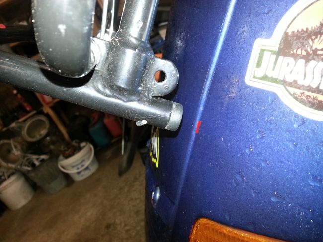

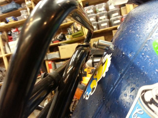

Hier sind übrigens die Anschraubpunkte ohne Verkleidung zu sehen:
Soviel zu "in den Kunststoff schrauben", die Leute bei Piaggio sind vllt. bisweilen etwas schlampig, aber nicht völlig verblödet 😉

Das Problem mit dem Frontträger führte zu einigen besonders interessanten Zuschriften. An dieser Stelle gleich einmal ein herzliches Dankeschön an alle, die mich mit  Tipps und Anregungen versorgt haben. Des Rätsels Lösung ist, dass der Träger den ich gefunden habe für einen Zip Fastrider RST bestimmt ist. Also für das Modell mit dem tiefliegenden Scheinwerfer. Darum passt er bei meinem normalen SSL nicht richtig. Aber was nicht passt, lässt sich bekanntlich passend machen.
Darum bin ich heute zur Werkstatt raus gerollert. Selbst bei grauem Novemberschmuddelwetter ein Genuss, denn in der zurückliegenden Woche war keine Zeit für eine Ausfahrt.
In der Werkstatt angekommen habe ich zunächst nocheinmal das Problem verdeutlicht. Schon weil ich maßnehmen musste um die Anpassungen vorzunehmen.

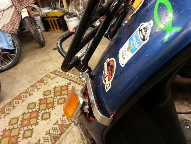

Schraubt man den Träger direkt oben an, stößt er zum einen an den Scheinwerfer und liegt zudem unten nicht auf der Verkleidung auf. Die Gummipuffer hängen nutzlos in der Luft und der Träger schlackert wild umher. Um dies zu ändern muss der Träger gut 8cm tiefer montiert werden. Mit einem Streifen aus verzinktem Blech lässt sich dies leicht und stabil realisieren.
Mit dieser Tieferlegung ist der Träger da wo er hingehört. Es müssen also nurnoch die seitlichen Klammern montiert werden. Dank eines Lesers weiß ich nun, dass die Blechstreifen nicht an die beiden "Nasenschrauben" kommen, sondern seitlich in die Verkleidung eingehängt werden.
Da die Frontmaske des SSL aber breiter ist als die des RST sind die Klammern zu kurz. Längere Schrauben lösen dies insofern, als sich die Klammern so als Spannbänder verwenden lassen. Da sie nicht tragen, sondern den Träger nur in die Querrichtung stützen reicht diese Befestigungsart völlig.

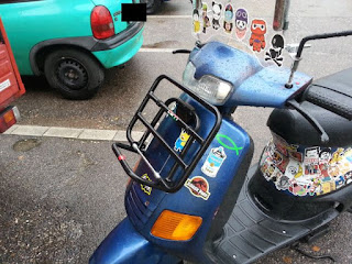

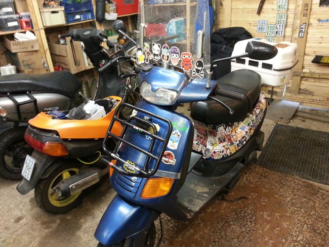

Somit ist der Schnelle Reiter nun endlich mit dem Frontträger versehen. Auf dem Heimweg habe ich das Teil gleich getestet und einige Dinge, die von der Werkstatt zu mir nach Hause sollten auf die Nase geladen. Funktioniert perfekt!
