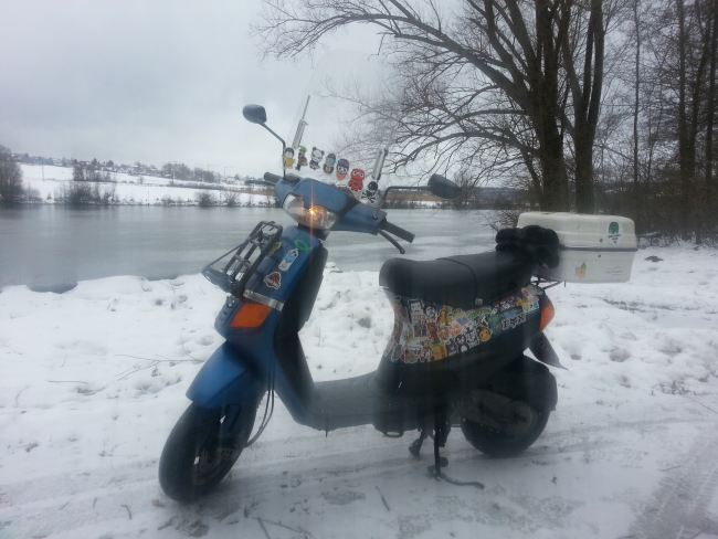

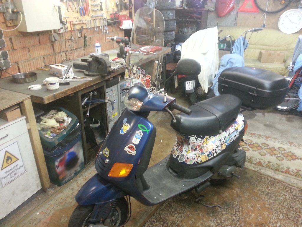

Irgendwas ganz wüstes könnte man schon machen, nur bietet der Zip dazu relativ wenig Fläche. Allerdings hatte ich schon einen bunten Zip:
Image Enlarger
Die Karre erlebt derzeit ihren zweiten Frühling, wird jetzt allerdings orange/schwarz.

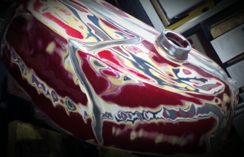

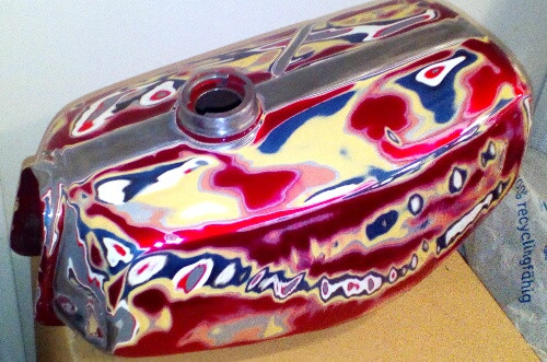

Ich wollte eigentlich heute ne Delle Spachteln, hab dann angefangen zu schleifen... da kommt jetzt noch klarlack drauf und dann bleibt das so!!
IMG_20170120_173742_671.jpgGrüße
20. Januar 2017 - 18:47
Würde ich auch so machen. Sieht klasse aus. Ein ein moderner Unfall, ähhhh "Kunstwerk". lachen

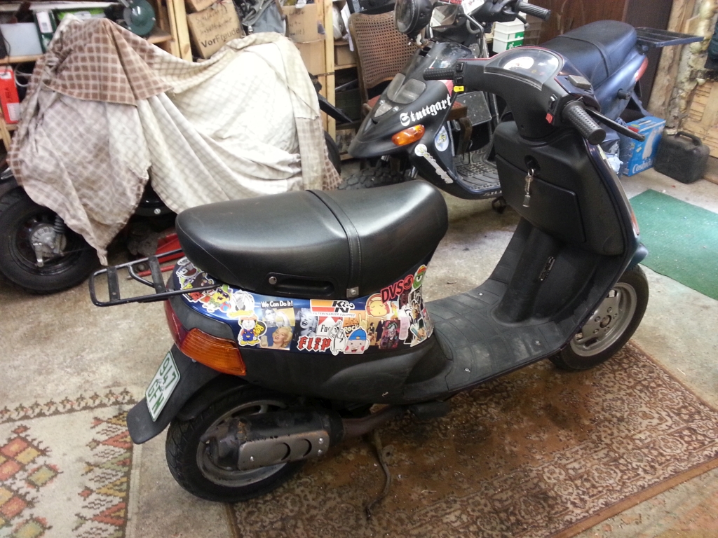

Der Winter ist (hoffentlich) vorbei, in jedem Fall läuft am Mittwoch das Kennzeichen vom Zip ab. Zeit die Kiste in den Sommerschlaf zu schicken. Der Klingonenkreuzer braucht noch etwas Arbeit, ich hoffe, dass ich den parralel zum Phönix in den nächsten zwei Wochen auf die Gasse kriege. Bis dahin muss der Rote Baron denn Alltagsbetrieb schultern.
01-4.jpgImage Enlarger
Der Zip hat sich aber tapfer geschlagen. 1.100km unter teilweise saumäßigen Bedingungen bei humanem Durst. Das ist für einen 100€-Roller, der vom Vorbesitzer als Schrotthaufen zum Ausschlachten verkauft wurde, nicht schlecht. Ich bin jedenfalls so zufrieden, dass ich den Hobel im Sommer aufarbeiten und dann nochmal wenigstens einen Winter fahren werde.

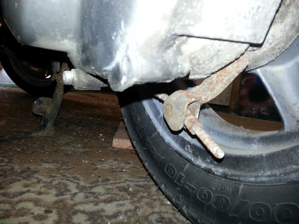

Am Samstag waren der Thum und Norma zu Besuch in der Rollerhölle. Der Grund dafür war vor allem, dass Norma ein paar unterschiedliche Roller ausprobieren wollte, wozu auch der Zip gehörte. Nun hat sich der Bock, ungeachtet der Tatsache, dass er seit Mitte Februar nur in der Ecke stand, recht wacker geschlagen. Trotzdem gab es Probleme, nämlich in Gestalt einer festsitzenden Hinterradbremse.

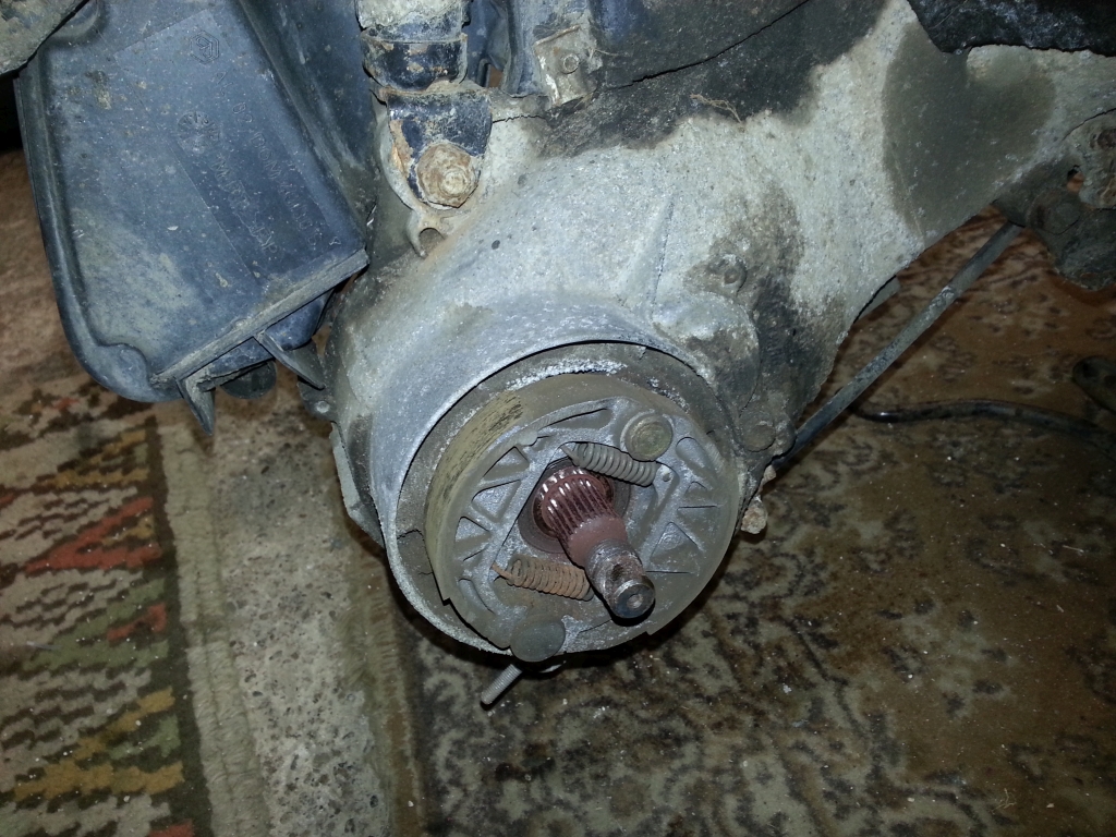

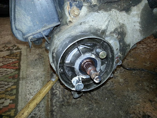

Dieser klassischen Zipkrankheit bin ich heute zu Leibe gerückt. Also mussten Auspuff und Hinterrad raus. Bei einem ohnehin recht gammeligen Winterroller eine ziemliche Schinderei.
Luxus war die Aktion aber nicht und einige Zeit des Einweichens mit Kriechöl und draufhauens mit dem Gummihammer später war die Trommelbremse wieder gangbar. Natürlich habe ich die Mimik zerlegt, gründlich gereinigt und mit Keramitschmiere eingekleistert bevor sie wieder in den Roller kam.
Für die völlig verhärteten Bremsbeläge hatte ich noch Ersatz da, der dann auch gleich eingebaut wurde. Zudem hat der Roller bei dieser günstigen Gelegenheit noch frisches Getriebeöl erhalten.
Einzig der Auspufftopf fehlt noch, wofür es einen simplen Grund gibt: Ich hatte keine Dichtung mehr da, das Altteil war jedoch so verbrannt das ich es nicht nochmal einbauen wollte. Da ich die Tage eh noch ein paar Kleinteile für den Klingonenkreuzer bestellen muss ist das aber nicht so schlimm.

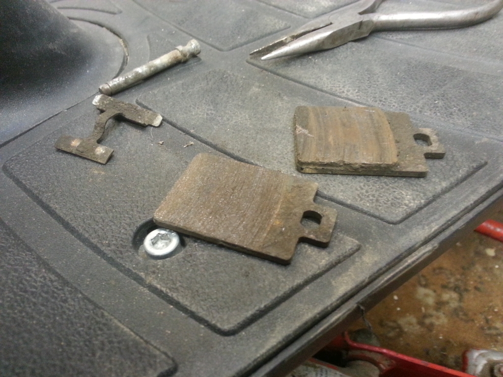

Frisch lackiert macht auch der olle Sito wieder was her und sollte noch eine Saison halten. Allerdings gehört zum Fahren ja auch das wieder stehen bleiben. Die Hinterradbremse hat ja schon neue Beläge bekommen, heute ging es dem vorderen Stopper an den Kragen.
Die Bremsscheibe ist glücklicherweise noch in recht ordentlichem Zustand, dafür hatten es die Bremsbeläge völlig hinter sich.
Die ungleichmäßige Abnutzung ist beim Zip normal, einfach weil der Bremssattel asymetrisch ist. Trotzdem habe ich diesen natürlich genau geprüft, er ist aber völlig in Ordnung.
Als nächstes brauche ich jetzt halt neue Bremsbeläge, die ich aber erst bestellen muss. Das dauert jetzt also ein paar Tage. Zeit sich um andere Aspekte zu kümmern.

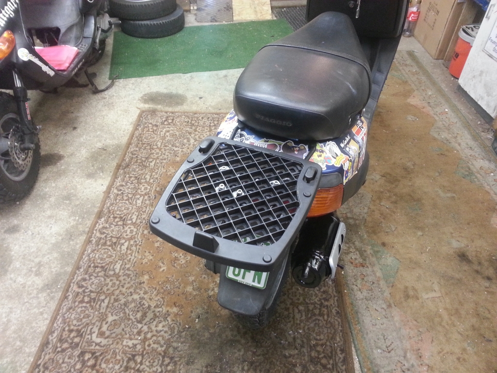

Im letzten Winter war ja das Topcase der Pornoyacht auf dem Zip montiert. Keine schöne Lösung, denn zum einen passt das Vespateil nicht wirklich an den modernen Roller und zum anderen ist es relativ klein. Bei meinem letzten Besuch in Hiltpoltstein hat mir Ronny aber netterweise ein recht ordentliches Topcase geschenkt, das jetzt an den Zip kam.
Das für ihn nutzlose Ding wird mir den winterlichen Alltag mit dem kleinen Italiener deutlich erleichtern. Super Sache, an dieser Stelle nochmal vielen Dank dafür!
Im Winterbetrieb ist zudem das Windschild nützlich, weshalb es heute wieder an den Roller zurück gekehrt ist. Statt der Speedfight-Tuningspiegel vom letzten Mal diesmal jedoch mit den Serienspiegeln des Schlacht-Rex. Diese passen nicht nur deutlich besser zum Zip, sie sind auch so groß, dass man darin wirklich was sieht.
Zuletzt habe ich dann nur noch die etwas zu steile Position des Windschildes berichtigt. So gefällt mir der Roller schon recht gut. Der Frontträger kommt natürlich auch wieder dran, aber im Grunde passt es jetzt für den Winter. Bis auf die Bremsbeläge scheint der Roller keine weiteren Reparaturen zu brauchen. Vielleicht verpasse ich ihm noch einen Seitenständer, was im Alltagsgebrauch auch ganz nett wäre.
