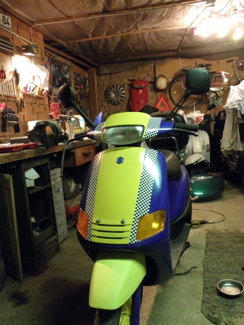

Airbrush ist zu teuer und aufwändig, das kommt wenn aus dem Plotter. Schon weil man es dann einfach runterreißen kann wenn es nach nichts aussieht.
Allerdings ist mir jetzt auch aufgefallen, wie wenige Zip noch die originalen "Namensschilder" haben. Bei meinem sind alle vorhanden, daher kommen die wohl wieder dran. Passt auch besser zum "Race-Replica-Look" der Karre.

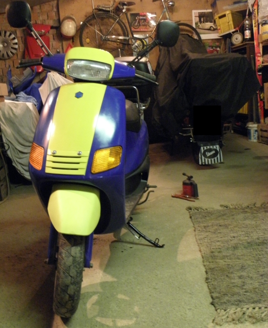

Ich habs ja schon wiederholt geschrieben: Ohne Seitenständer ist ein Roller nicht komplett. Darum hat jetzt auch der Zip einen.
Leider sind die Buzetti Seitenständer immer noch zu lang, also hilft nur die gute, alte Lötlampe. Dann klappt es auch mit dem sicheren Stand auf der Seitenstütze.
Was jetzt noch fehlt, ist ein Windschild. Das ist aber leider bisher nicht zu einem budgetkompatiblen Kurs aufzutreiben. Notfalls geht es auch ohne, aber angenehmer ists halt grad im Winter schon.

Sieht echt toll aus, was aus viel nichts entstehen kann :) Super. Jetzt kann der Winter kommen
Ahh da fällt mir ein, läst sich ein Seitenständer einfach so nachrüsten oder muss eine speziell dafür vorgesehene Stelle am Roller verfügbar sein? Ich hab mir auch schon überlegt einen hinzumachen, da es einfach auch optisch was hermacht. ^^ Aber mein Elystar ist ja "untenrum" komplett verkleidet.
25. August 2013 - 19:21
Die Nachrüstlösungen sind teilweise recht unterschiedlich. Beim Zip wird eine Wasserablaufbohrung in der hinteren Traverse benutzt, beim Neo`s ist der Ständer mit einer Schelle am Rahmen befestigt.
Machbar ist es bei praktisch jedem Roller. Der Aufwand ist fast immer überschaubar, nur muss man teilweise die Unterbodenverkleidung aufschneiden.

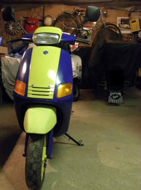

Das Styling der Winterkollektion ist jetzt soweit komplett, das Sportkleidchen steht der alten Lady doch recht gut, oder?

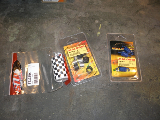

Außerdem sind unter dem Variodeckel jetzt die Abstimmarbeiten erledigt. Mit 5,1g und blauen Federn (@Automatix: waren doch die richtigen) galoppiert das Viech jetzt richtig [Bild kann nicht gefunden werden][Bild kann nicht gefunden werden].

der ist ja richtig schick geworden. Viel zu schade für den Winter, der eignet sich besser zum Eisdielencruisen. [Bild kann nicht gefunden werden]
16. September 2013 - 11:19
Im Frühjahr werd ich den Hobel vmtl. verkaufen, du kannst ihn gerne reservieren lassen. ;)
Aber es stimmt schon, das Ergebnis lässt sich sehen, vor allem wenn man bedenkt was für ein Wanzenkübel das war und wie wenig die Sanierung gekostet hat.
