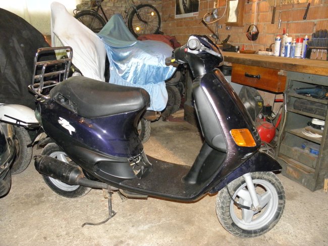

hmm, sieht so aus als könnte das Teil da hingehören, dabei isses doch aus nem ganz anderen Roller 01-3.jpg
24. November 2012 - 22:21
Also ganz ehrlich. Für mich sieht aus wie ein schlechtes Kunstobjekt ^^. Aber solange es wieder läuft.

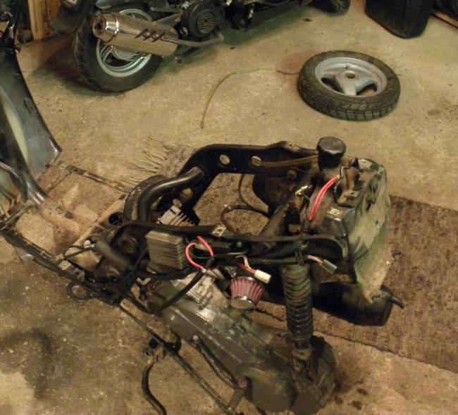

laufen tut er seit heute wieder (dank dem Spenderherz sogar ziemlich gut) ... und auch ziemlich gut umkippen wenn der Hinterreifen separatistische Tendenzen entwickelt ...
jetzt muss ich nur erst mal nen Luftfilterkasten auftreiben (Zip 25 Oriteil ist ne Krankheit und der Pilz ist mir dann doch etwas zu krass)
meine Hirnfürze zum Thema Styling hast du ja schon gesehen, mal sehen was es endgültig wird ... irgendwie finde ich derzeit die Idee einen Sleeper zu bauen auch ganz reizvoll (wäre vor allem wesentlich weniger Arbeit als ein Komplettumbau)
heut ging auch die Mail an Piaggio raus zwecks Freigabe für den Motor, dabei hab ich auch mal dezent angefragt ob es eine Umbaufreigabe für eine Umrüstung auf Zip125 gibt, weil das wär ne noch bessere Basis (die Karre hätte als Zip125 noch Euro1, da liese sich dann der 180er Eintopf vom Runner legalisieren und wenn ich mir ~28 absolut haltbare PS vorstelle die einen ~70KG Roller schieben wird mir ganz warm ums Herz headbang)

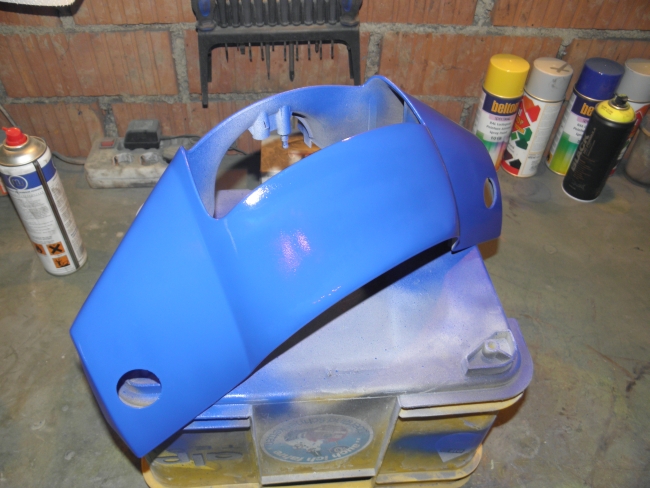

mal ein paar Bilder die hoffentlich nicht zu viel verraten
der neue Anstrich wird n Knaller headbang

da bist du nicht alleine, ich hab zwar (wie immer nur im Kopf, da ich als Zeichner nunmal ne absolute Nulpe bin) eine Idee wie ich den haben will, aber ob das Farbschema und die Details in der Praxis funktionieren, da bin ich mir nicht so sicher
ggf. kann man den aber immer noch mit zwei, drei Dosen Mattschwarz retten ;)
andererseits ist alles besser als die Kraterlandschaft die er vorher hatte, die Vorbesitzerin hatte definitiv ein Problem damit das Gleichgewicht zu halten, der Roller war ja eine einzige Sammlung von Sturzschäden
was ich bei dem jetzt Risse geklebt und gespachtelt habe ist fast nicht zu glauben ...

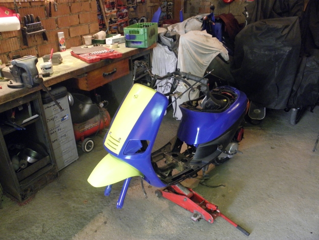

heute war früh Feierabend, darum habe ich die Zeit genutzt den Roller zusammen zu bauen
Ein paar Detailarbeiten muss ich noch machen. Aber im Großen und Ganzen bin ich mit dem Ergebnis zufrieden. Das Fahrzeug sieht jetzt vom Farbschema her (fast) so aus wie ich mir das vorgestellt habe.
Von der Optik her fehlen nur noch das Hinterrad (da ist derzeit noch ein Ersatzrad drin) und ein paar Details. Ob ich die Zip-Logos an den Seitenteilen wieder anbringe weiß ich noch nicht. Außerdem kriegt der Roller noch ein Windschild, ohne gehts im Winter einfach nicht.
