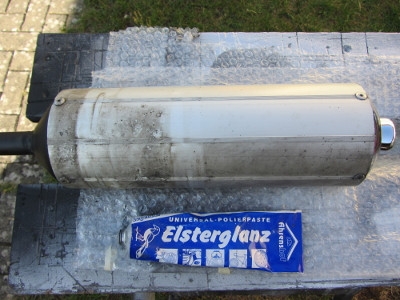

Der Chromklumpen ist Plaste kugelnzum Polieren nehme ich "Elsterglanz" (zu sehen hier), habe ich schon zu DDR-Zeiten verwendetsf-wink

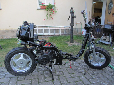

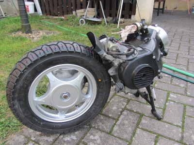

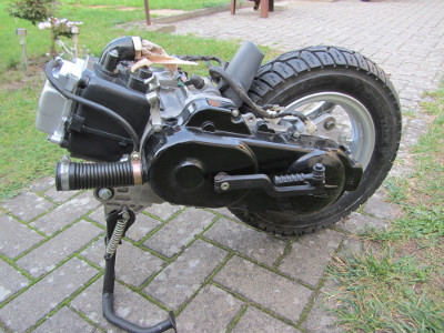

Antriebseinheit ist jetzt komplett und kann wieder mit dem Rahmen vereint werdensf-cool
Das Projekt nimmt im neuen Glanz Gestalt an geil
Abgasanlage wurde auch schon aufgearbeitet
